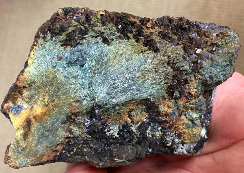

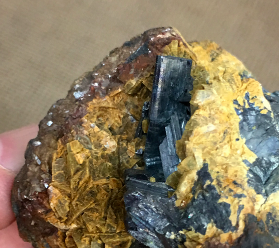

Normalement la semseyite est un sulfosel tabulaire (comme la plagionite, la füloppite et il m'en manque un) cours de mon maître vénéré P. Picot, d'il y a trente ans mais je ne manque jamais de lui rendre hommage !!!.
Serge
il y a 34 minutes, trenen23 a dit :
C'est vrai mais il y a aussi un faciès fibreux (peut être tabulaire allongé :P mais ma bino ne grossi plus assez là) qui est connu à la mine des Porres où je l'ai longtemps prise pour de la stibnite jusqu'à ce que des analyses me donnent tort !
Et c'est aussi ainsi qu'elle se trouve au Cougnasses où elle est décrite comme "... souvent en masses fibreuses compactes..." (source : "inventaire minéralogique de la France - 05" dont Paul Picot est un des co-auteurs :P:P:P )
Cela dit même en semseyite, c'est un spécimen exceptionnel pour le gisement, je peux te dire qu'aujourd'hui, même en micro ...
Le 26/2/2017 à 11:50, Stef4412 a dit :
il y a 6 minutes, Stef4412 a dit :
Alors là par contre ... :jaieuchaud:
Serge un petit truc physico chimique pour discriminer la geocronite peut être ? Moi j'ai pas (encore) trouvé ...
A+
La semseyite forme des masses à structure pseudofibreuses voire fibroradiées mais la surface des masses cristallines automorphes ne correspond pas à un minéral fibreux.
Il y a 1 heure, Stef4412 a dit :
Ben oui mais sans être trop destructif c'est pas si facile :yes3: tout comme faire réagir As dans un sulfosel d'ailleurs ...
Jolie dis donc mais St Pons c'est le 04 ;)
Aïe, c'est vrai que vu de Bresse ! Mea culpa

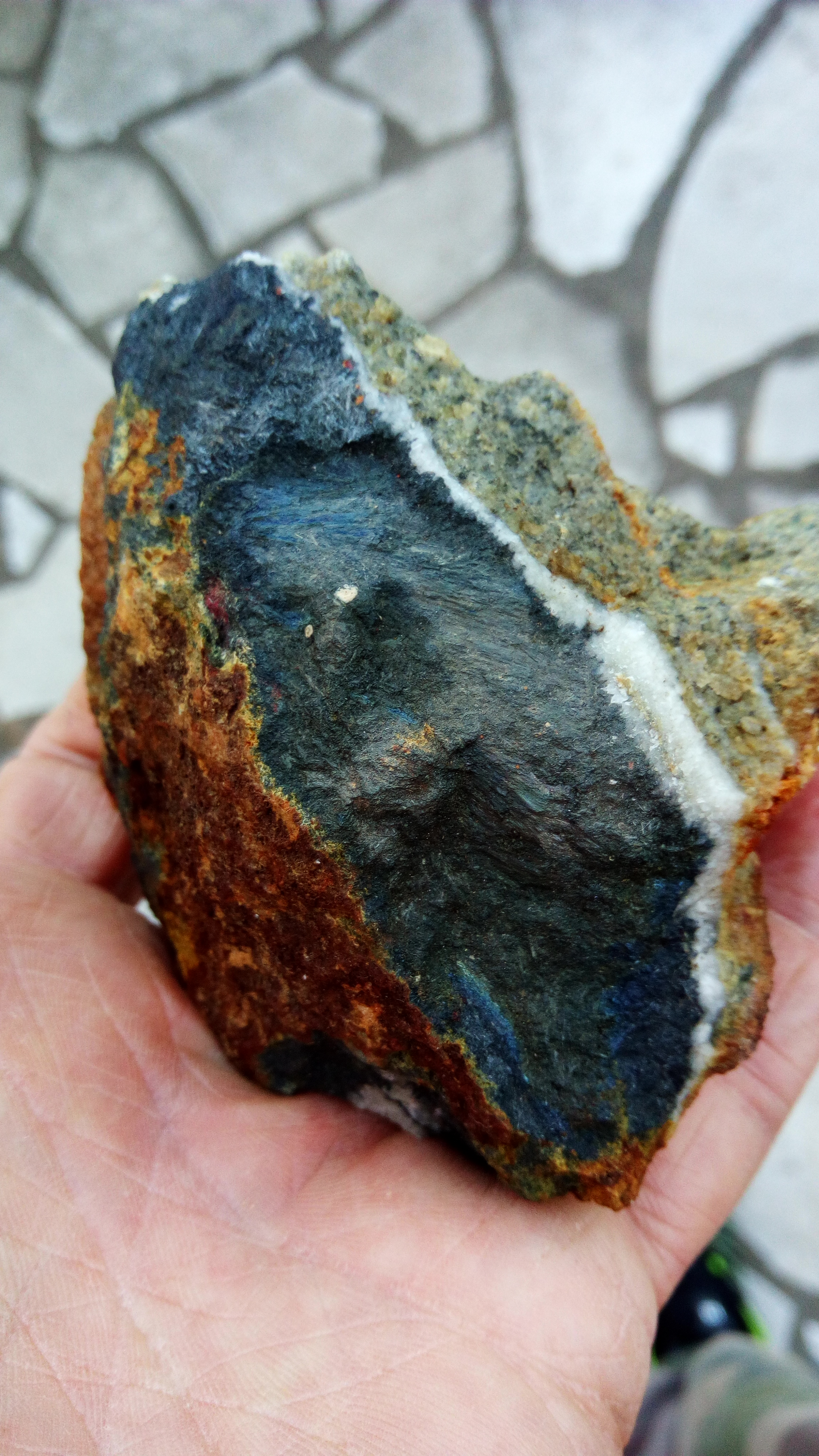

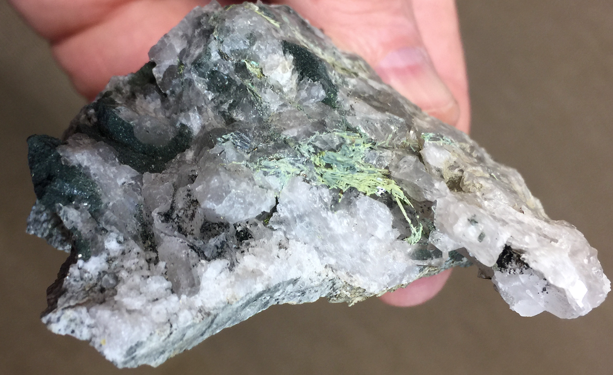

Échantillon découvert dans un filon minéralisé près de la mine de la Rabasse près de ceilhes. Je pense a de la berthierite vu les fibres et les irisations. Présence de stibine en bordure en bordure du filonet.
10*8*8cm
