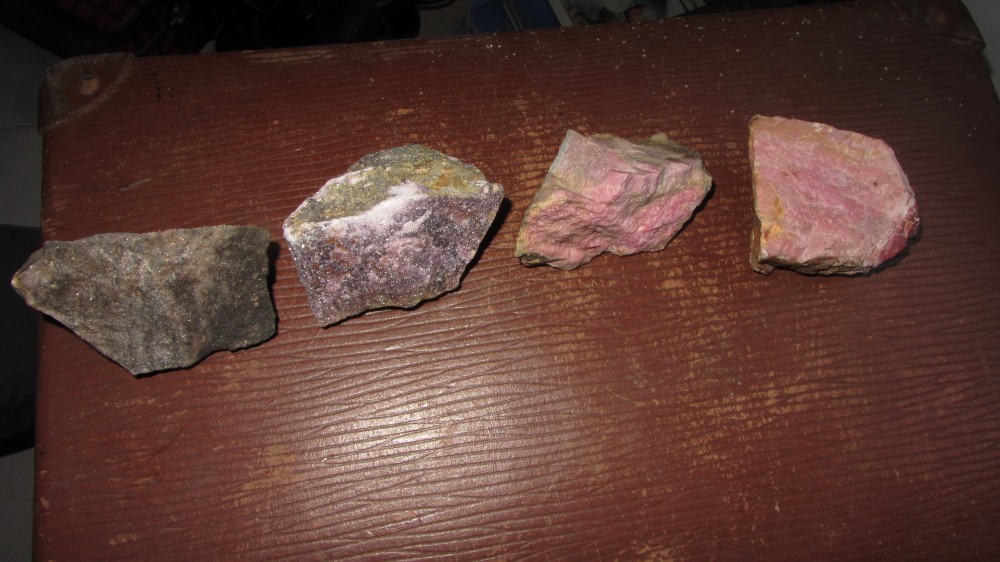

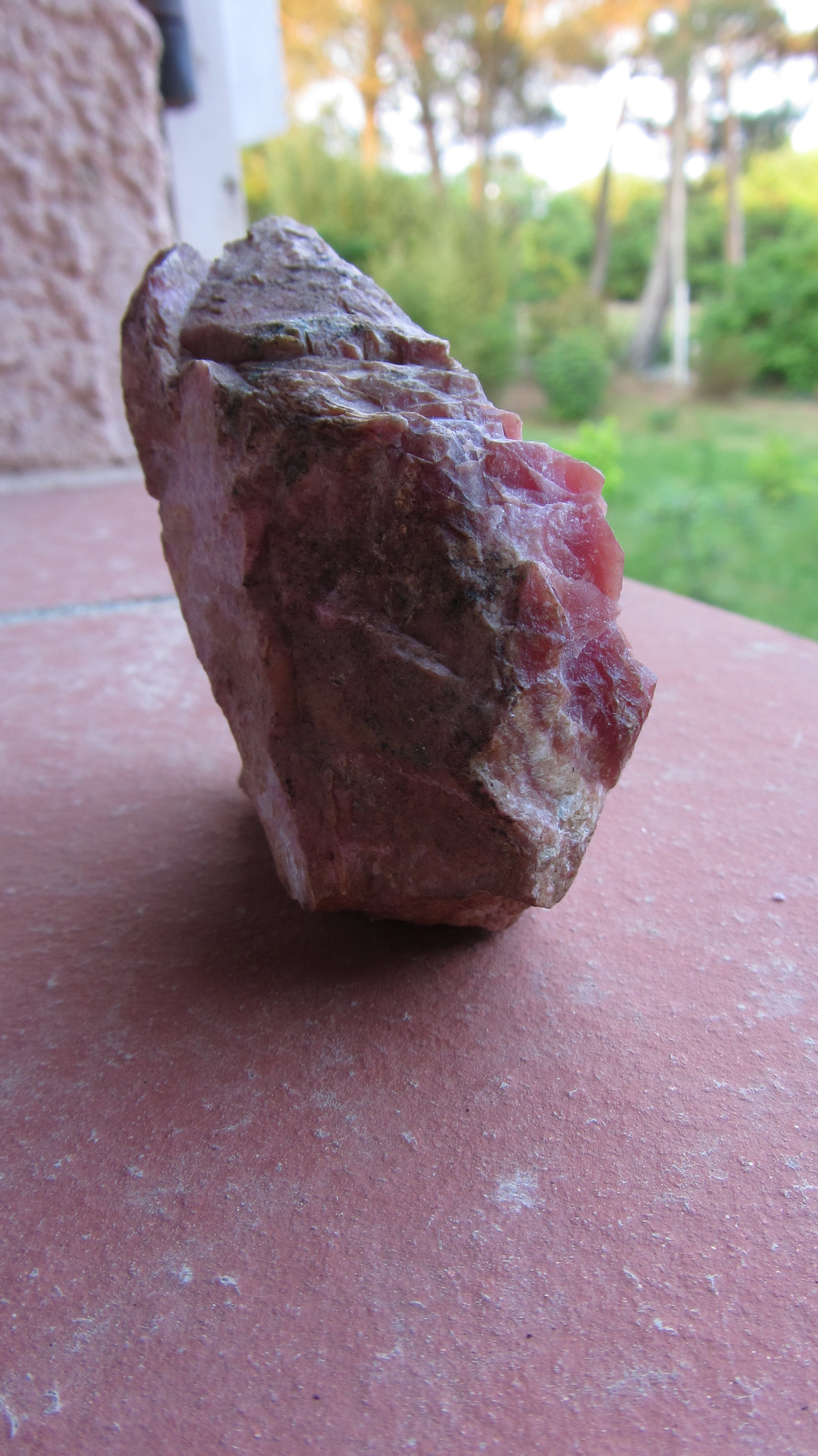

Pour la pièce de la dernière photo (quincyte).
Densité: environ 3,5
Se raye difficilement au couteau et ne raye pas le verre.
Je ferai un test HCl demain si nécessaire.

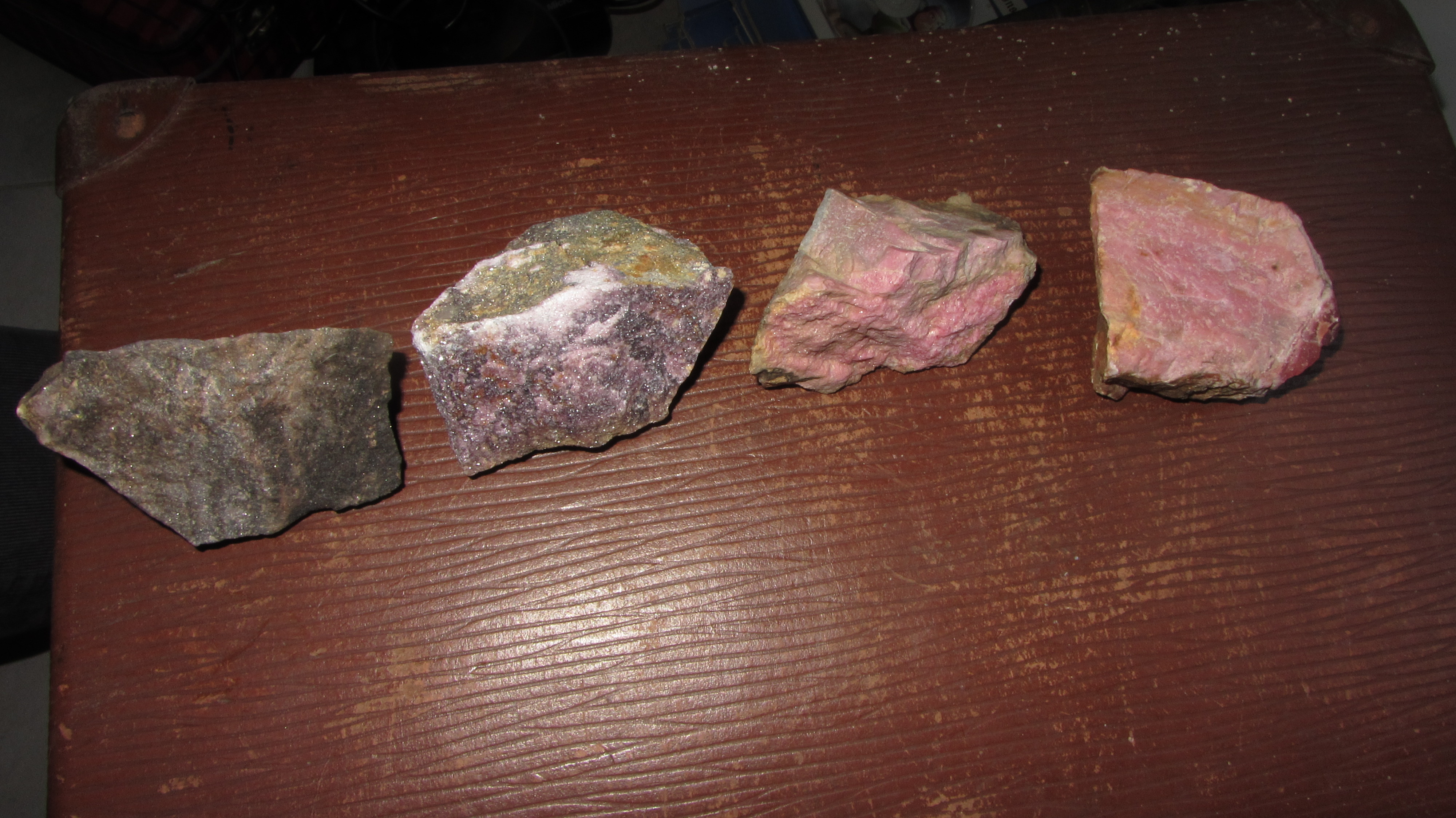

Bonjour maurice,
Pour moi on peut toujours contester les écrits quels qu'ils soient, l'erreur est aussi vielle que l'hummanité.
Mais je ne conteste pas ton témoignage, avec ce cailloux je croyais enfin en tenir un dont je pouvais avoir une quasi certitude de la provenance, encore raté, dommage. Merci pour ton observation.

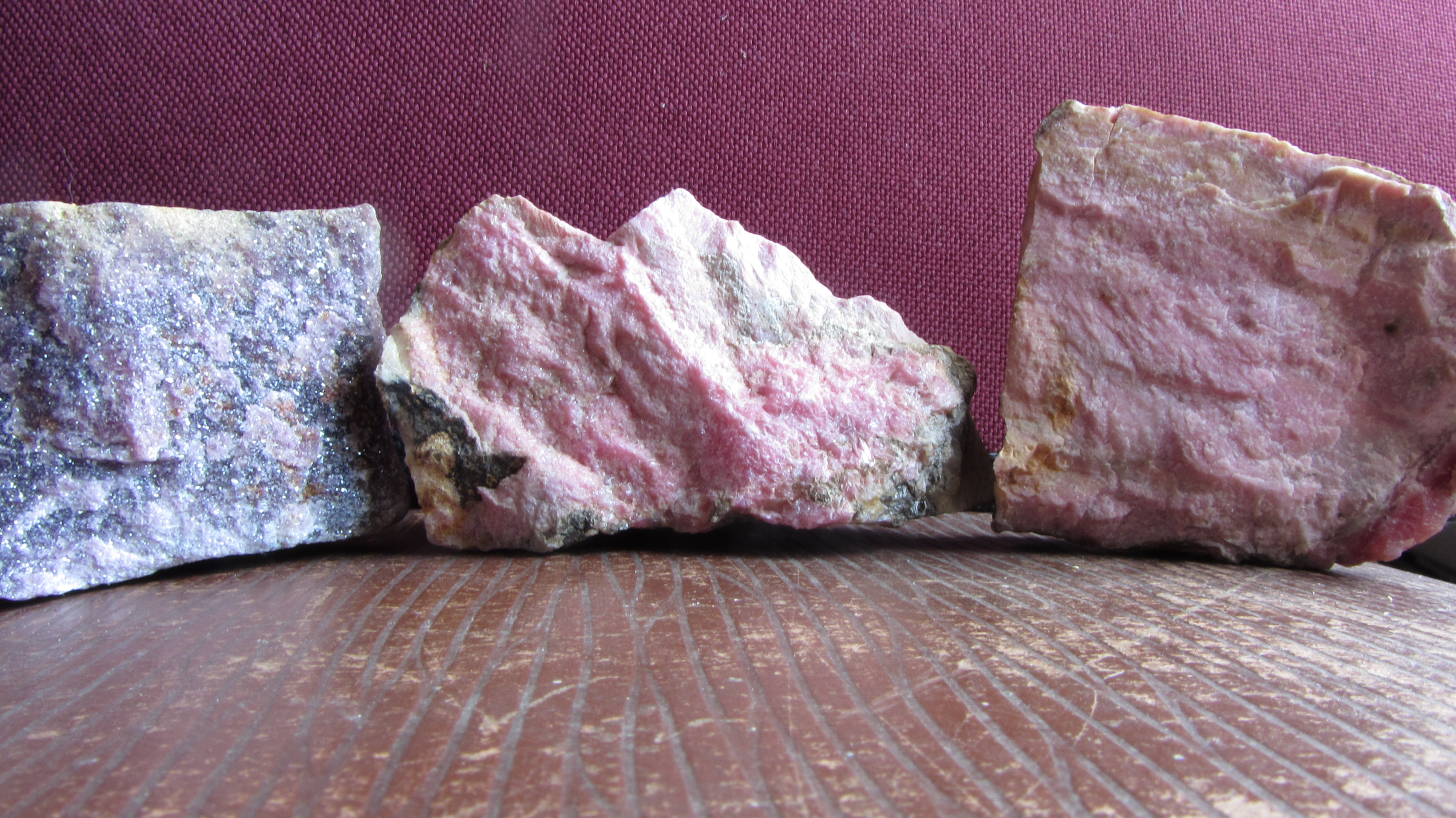

Je confirme la densité, donc probablement rhodonite pour tous les deux mais peut-être de gisements différents (ou peut-être pas?).
J'en rajoute un troisième, couleur différente, moins dense (2,8) mais qui a par petits endroits un rose très proche.

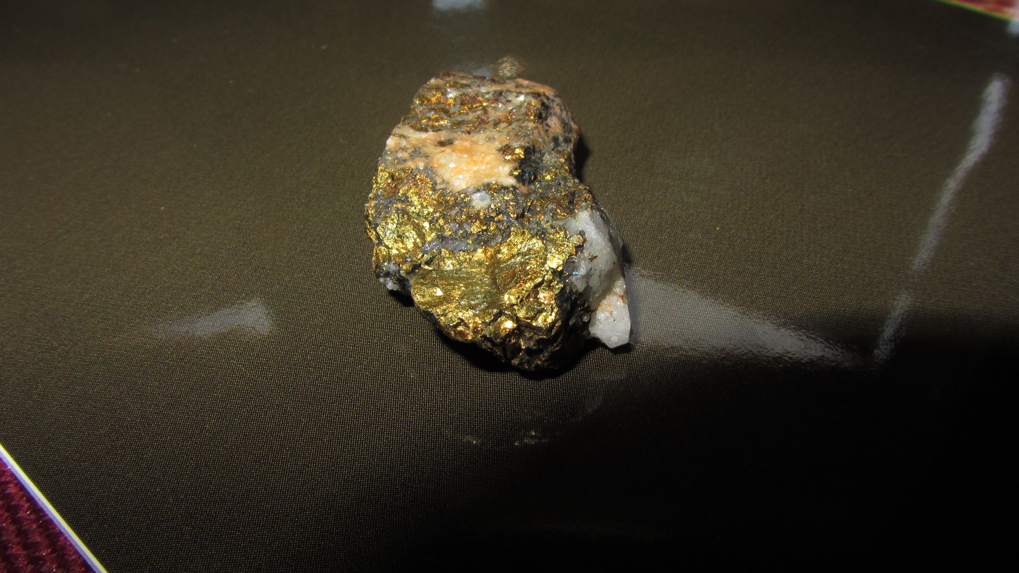

Salut Serge,
Je suis à peu près sur que je n'en ai pas. Tu pourrais poser la question au SESA qui existe toujours.
J'ai bien plusieurs quartz, mais après avoir jeté un coup d'oeil sur google image, il me semble que je n'ai rien d'aurifère. A quoi pourrait-il ressembler ?
Puis on ne peut pas exclure qu'il y ait pu avoir une bourde dans ce compte rendu de 1918.
  Le 15/05/2017 à 19:19, paschy a dit :
Salut Serge,
Expand
De toutes manières il peut y avoir pas mal de lieux en Limousin où il y a un hameau appelé Laurière. Là j'en vois deux avec des recherches, Laurière à beaune les Mines au Nord de Limoges (là y'a un puits de 45 m et des recherches un peu poussées dans une zone connuée à or libre au Puits Deschamps) et le secteur de Laurière (commune) au Nord d'Ambazac (mais là peu de travaux, un vague puits de recherche dans une aurière).

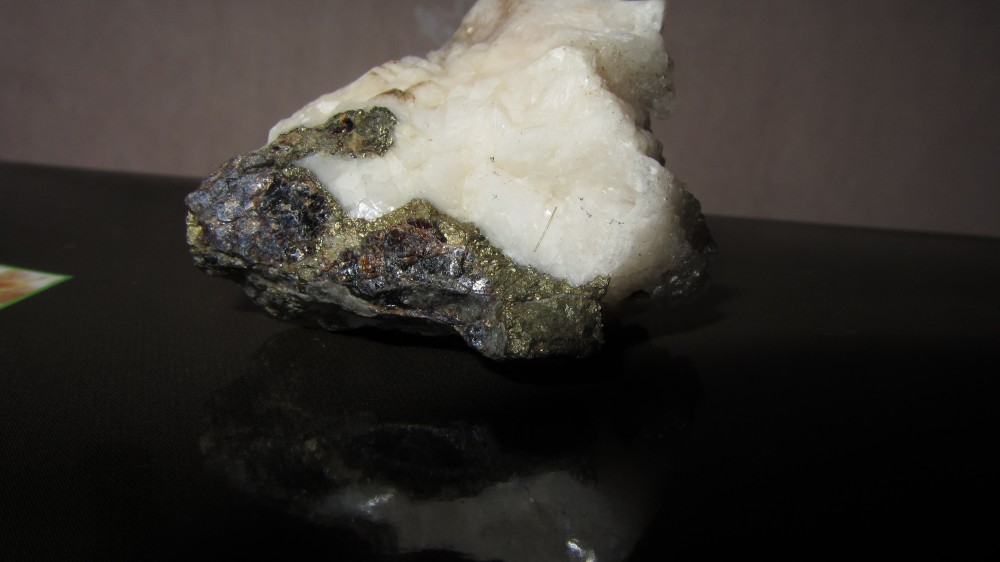

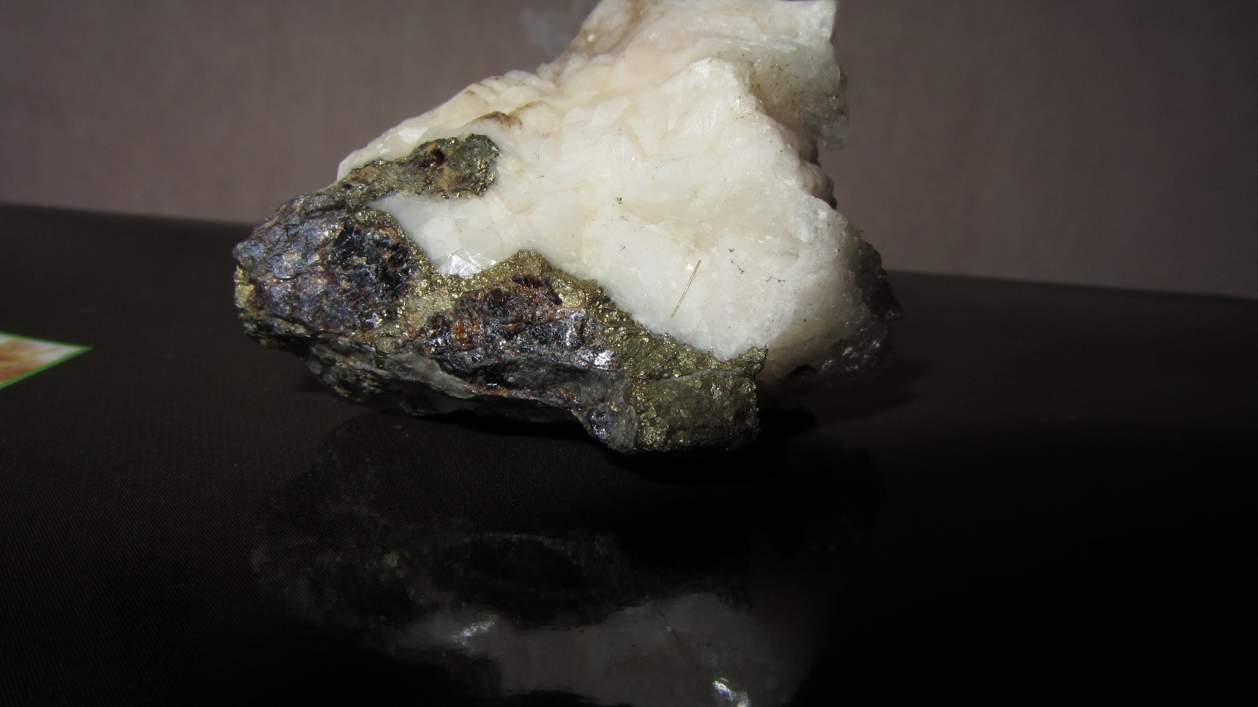

  Le 16/05/2017 à 12:28, Michel de Champigny a dit :
Calcite (le test acide, toujours le test acide ! ;)), pyrite ("or des fous") et blende.
Association de minerais classique
Cdlt
Michel
Expand
Merci Michel, je m'en doutais pour la calcite et la pyrite, mais je n'ai pas osé m'avancer. (je vais jeter un oeil sur la blende dans le geowiki)
L'or de mes cailloux ne me rendra pas fou, je suis incapable de trouver d'où ils viennent.

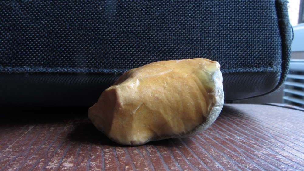

Voici un nouveau qui vous paraîtra peut-être classique et insignifiant.
Quand on le touche, la partie coupée est douce, il n'a aucune arête vive mais ne semble pas avoir été poli.
On a l'impression de tenir un morceau de plastique fragile mais pourtant il est dur et raye le verre.
Densité environ 2,6
HCl n'a aucun effet visible.
Et, bien sur, je n'ai aucune idée de sa provenance.

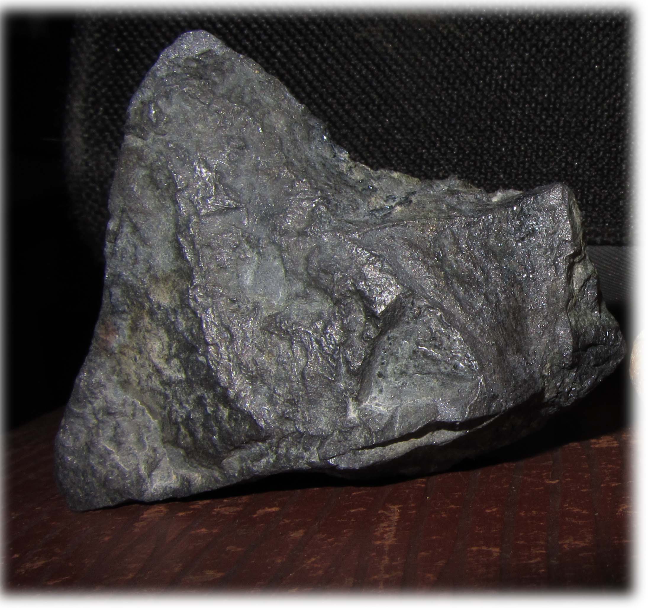

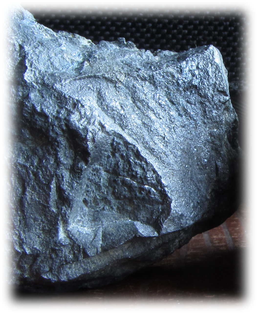

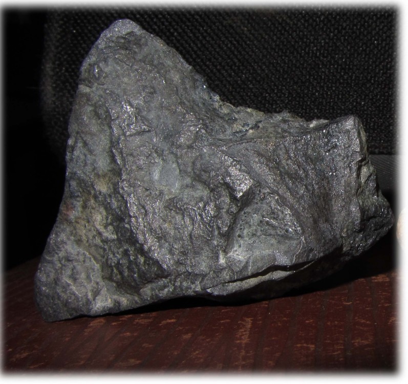

Voici un autre caillou.
Densité 4,5
Dureté ne raye pas le verre et se raye difficilement avec une pointe couteau en laissant une trace métallique comme si on avait juste enlevé une couche d'oxydation.
Ne réagit pas au HCl.
Pas d'aimantation.
La première photo est prise au flash.
Cette deuxième photo est prise avec une lumière naturelle.
