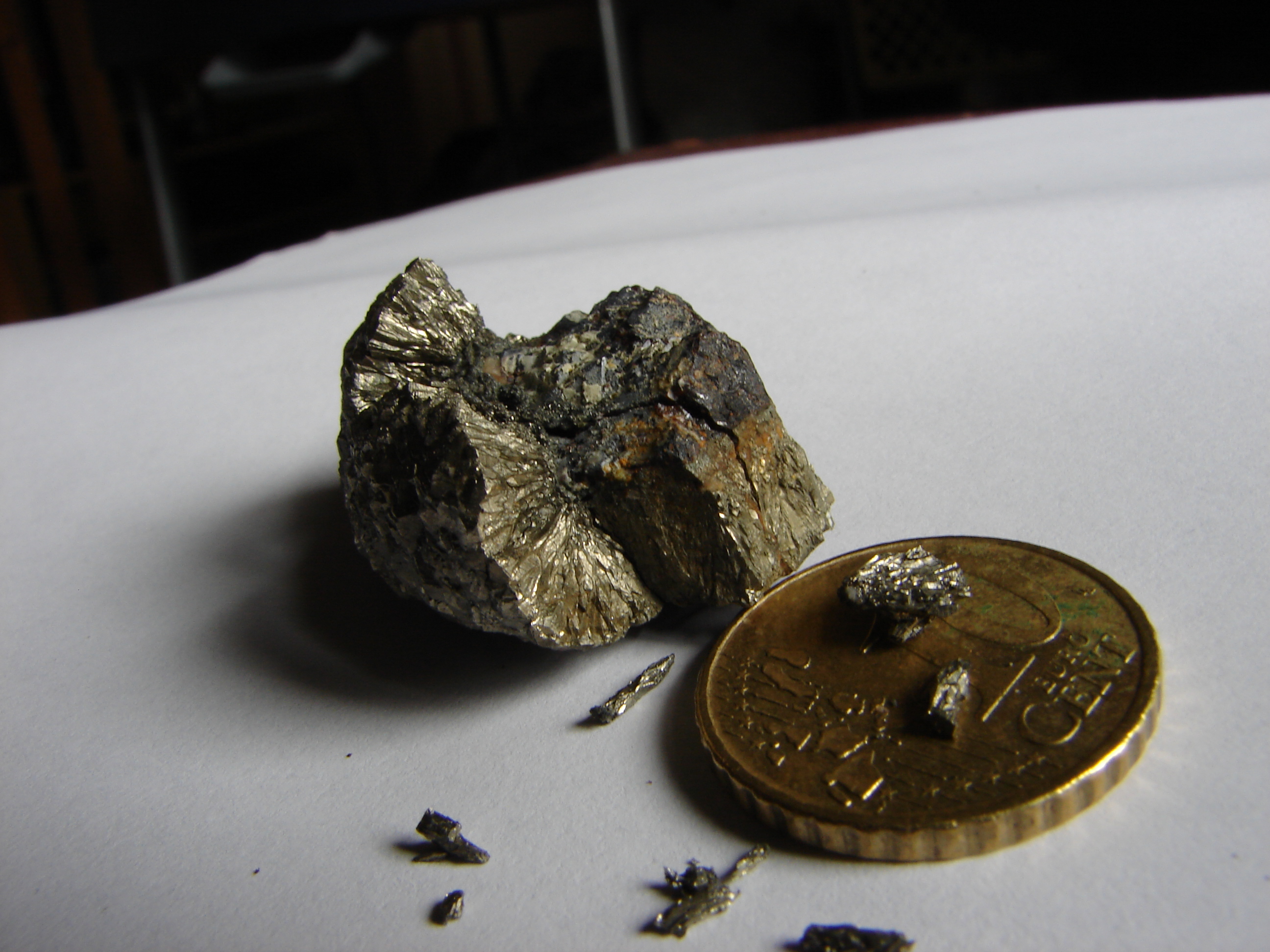

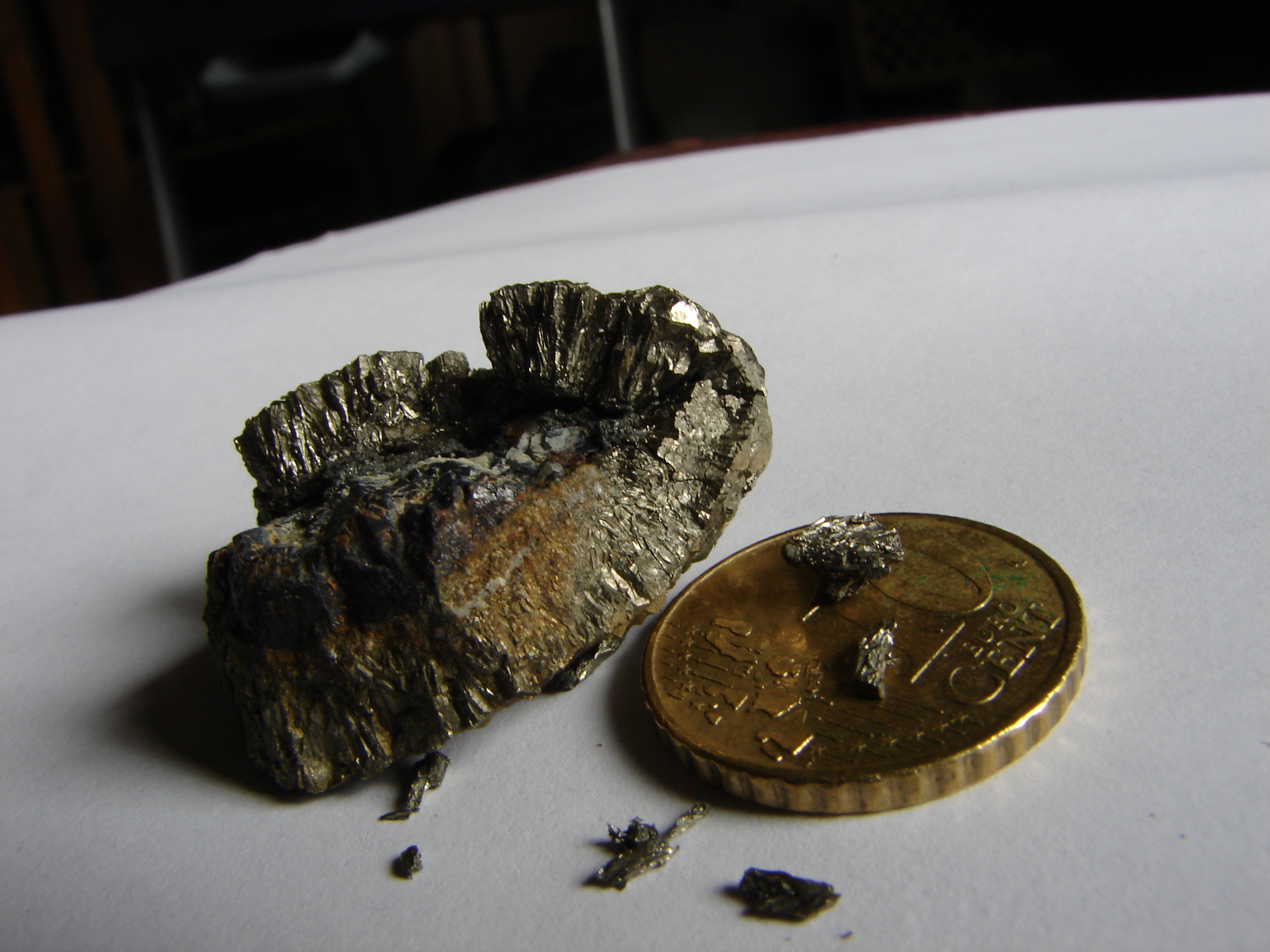

il y a 25 minutes, gaeldeploeg a dit :
Peut-etre une piste si il y a bien proximité géographique. Résines fossiles du Cénomanien de Charente maritime
Merci beaucoup gaeldeploeg,
c'est une bonne piste, il a séjourné à plusieurs reprises en Charente maritime.
J'ai des courriers et des cartes postales, j'y trouverai peut-être des allusions à ces petits bouts d'ambre
il y a une heure, paschy a dit :
Le suivant plaira surement d'avantage.
Le HCl ne fait rien, la partie blanche raye le verre, je n'ai pas essayé de rayer le verre avec la partie noire par peur de la casser.
J'en ai déjà vu un similaire sur le forum mais je ne le retrouve plus.
C'est Français alors, de l'arrière Grand-Père?
Tout vient de mon arrière grand-père, cailloux et documents, mais il a aussi prospecté en Espagne et reçu des cadeaux d'un peu partout en France.
Malheureusement le plus grande partie de son travail a été détruite en 44.

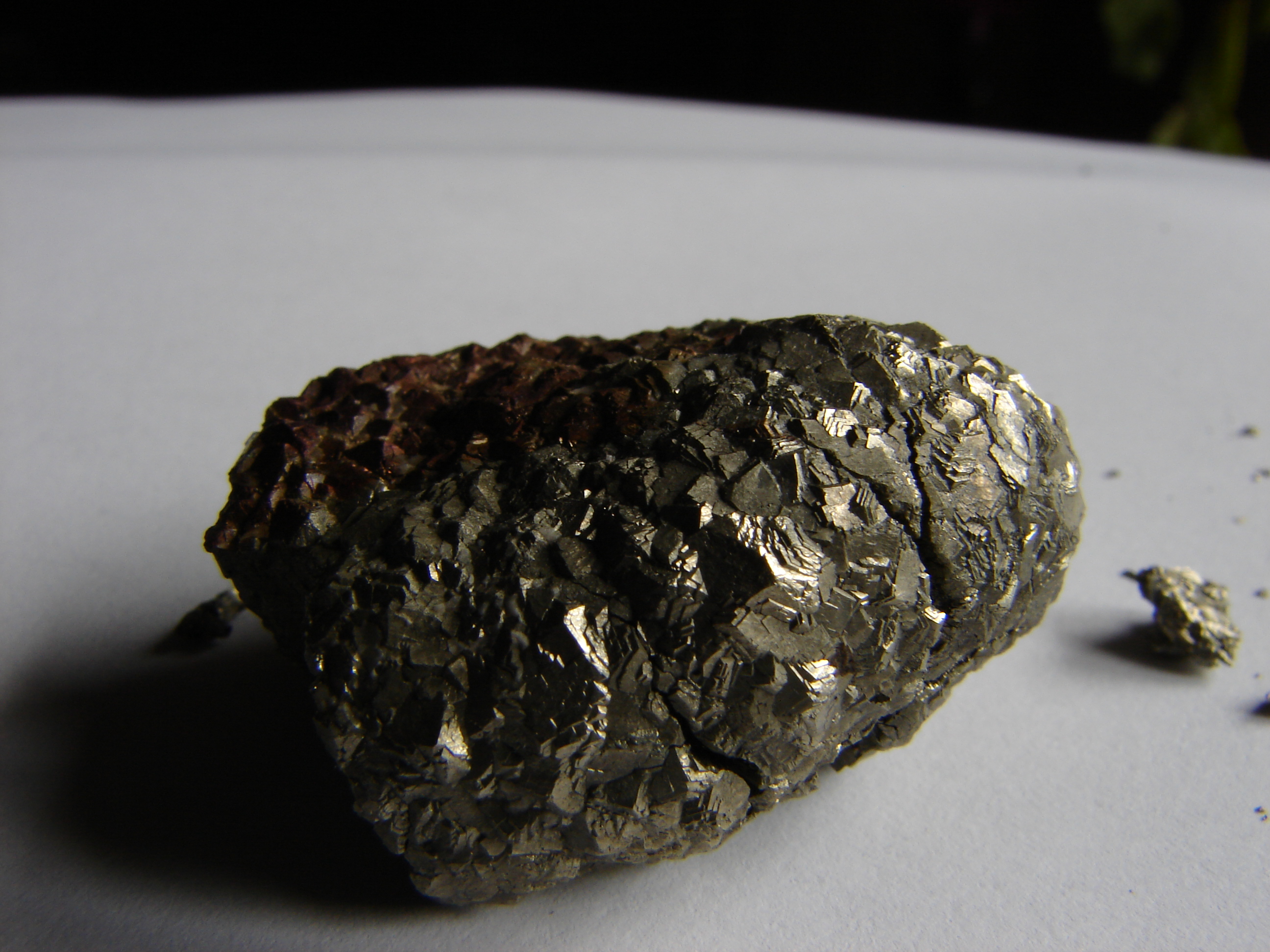

Je commence l'année avec une bourde, j'ai mis un cailloux dans l'eau pour le nettoyer et mesurer sa densité et il s'est immédiatement effrité.
Je pense qu'il n'est pas question de mettre du HCl dessus car je ne pourrai pas le rincer, sauf peut-être sur les petits bouts "métalliques" que j'ai récupérés.
Est-ce qu'une simple photo permet de l'identifier ?
Indéniablement, Pyrite
Au vu de l'oxydation à coeur, une odeur souffrée devrait s'en dégager
A vérifier, ça permettra d'associer l'odeur à un élement (en l'occurence, ici, Sulfure) (perso je sens souvent les cailloux ^^)
Au passage, voici un site bien fait (tu suis la méthodologie "utilisez la clef") pour identifier les minéraux communs
http://www.groupes.polymtl.ca/glq1100/mineraux/identification.html

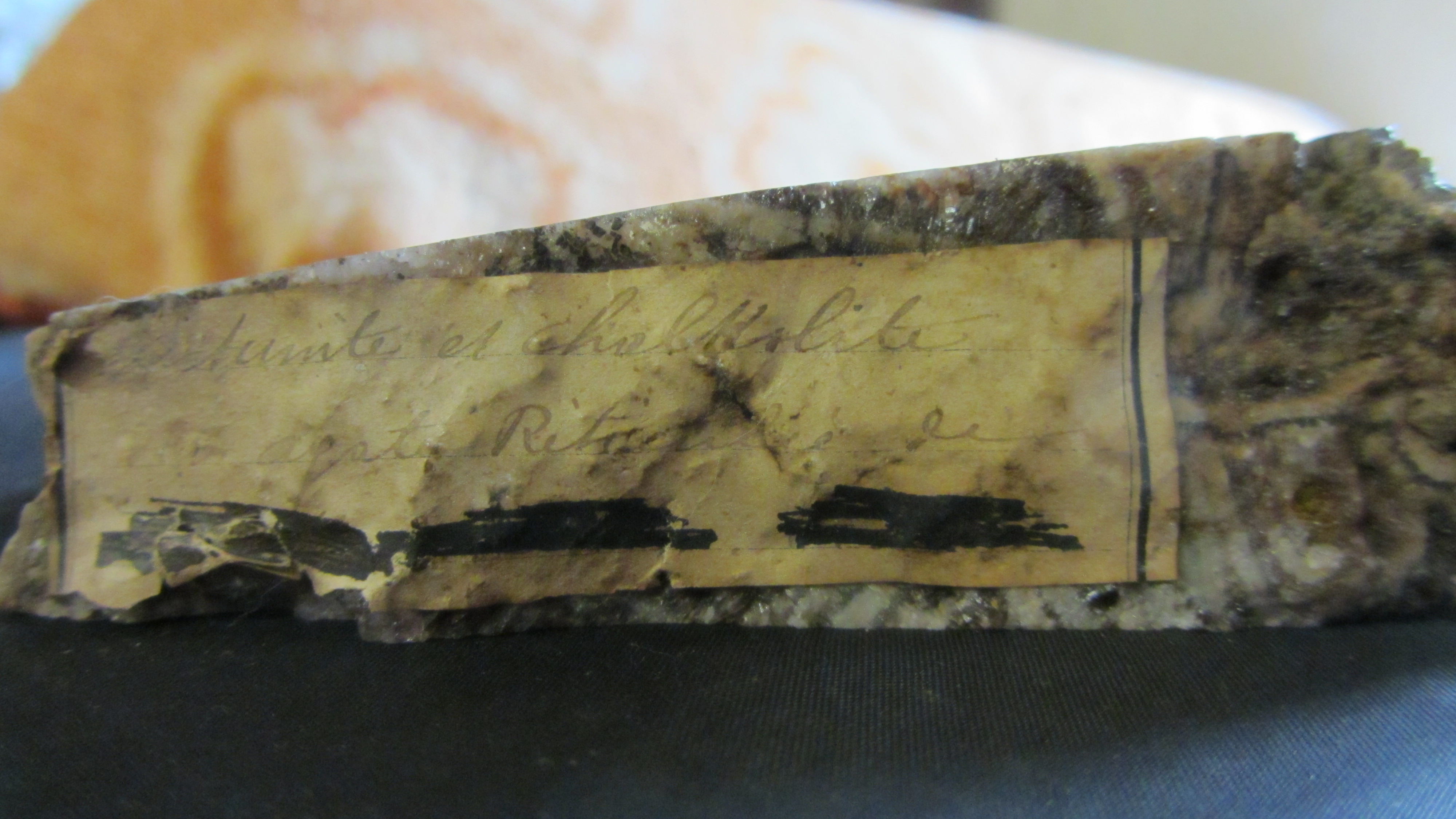

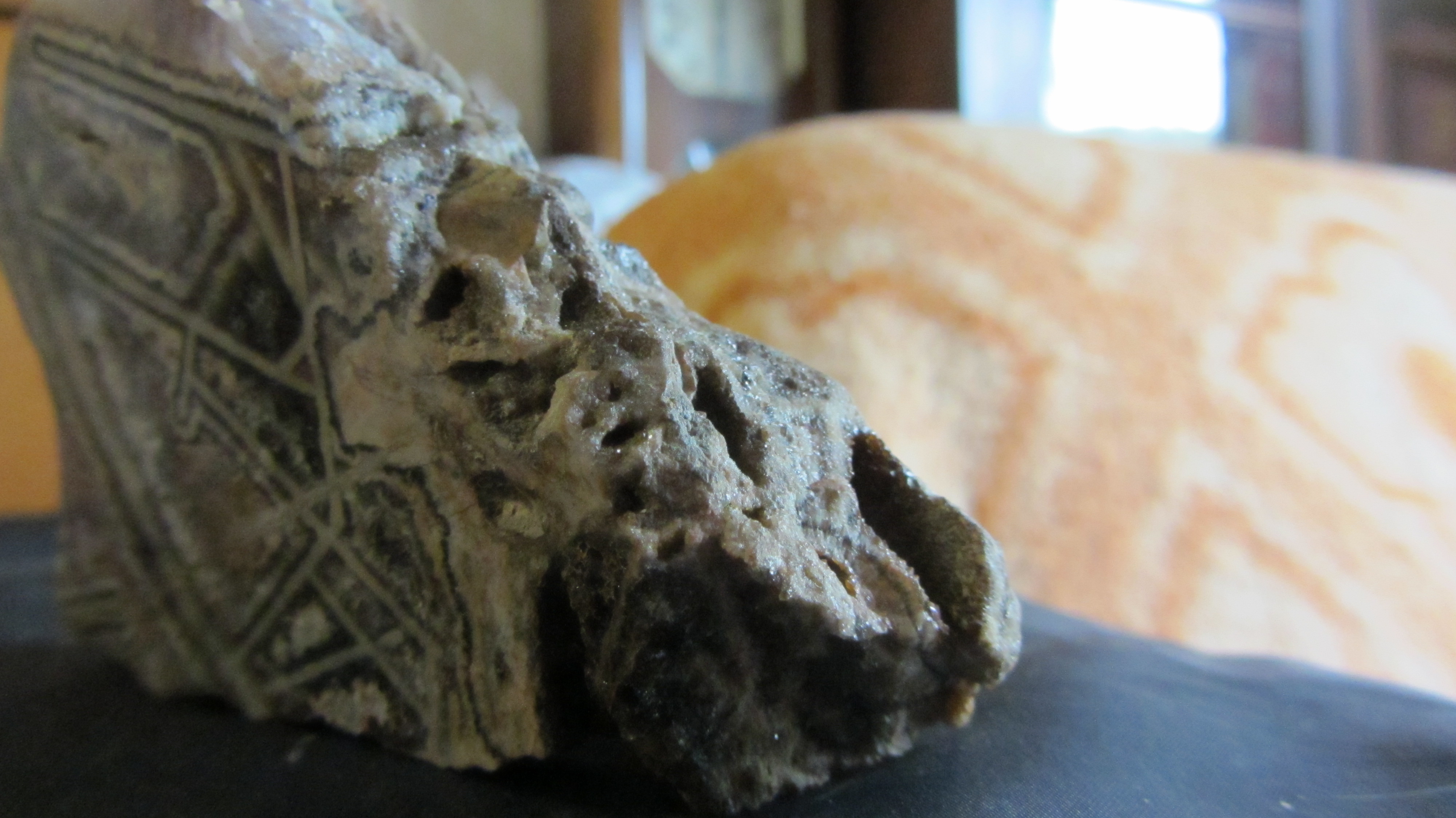

Autunite et chalkolite

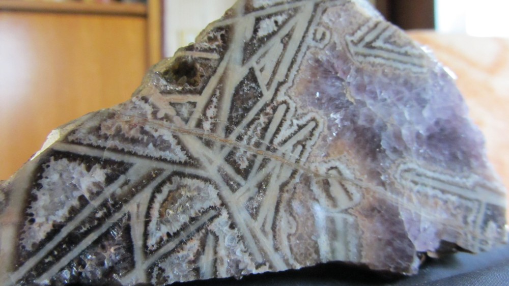

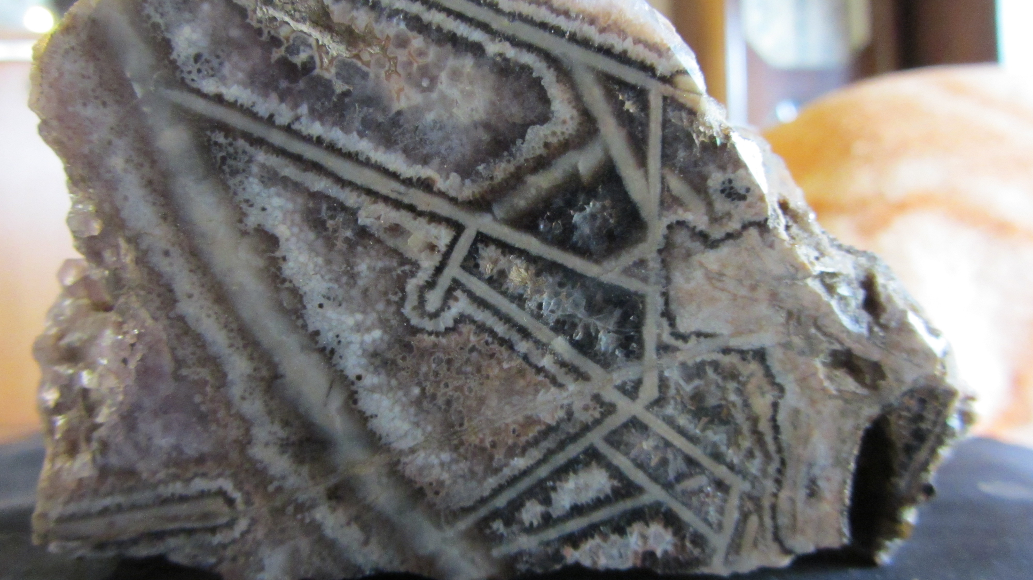

et agate réticulée
A+
chalkolite étant un vieux synonyme de torbernite. Le *o* sur l'étiquette est mal fait mais le *k* aucun doute la dessus... de facto le seul minéral qui est construit par chalk.... et lite c'est chalkolite. En plus ca colle avec l'autunite minéralogiquement parlant
Merci beaucoup pour vos lumières, dès que je peux je contrôle ça aux UV.
Y a-t-il, en France, un endroit particulier où on a plus de chance de trouver ce genre de chose ?
Peut-être que si je sais dans quelle région chercher, je pourrai trouver dans mes archives une note qui décrit ce minerai et qui m'indique précisément d'où il vient et quand il a été ramassé.

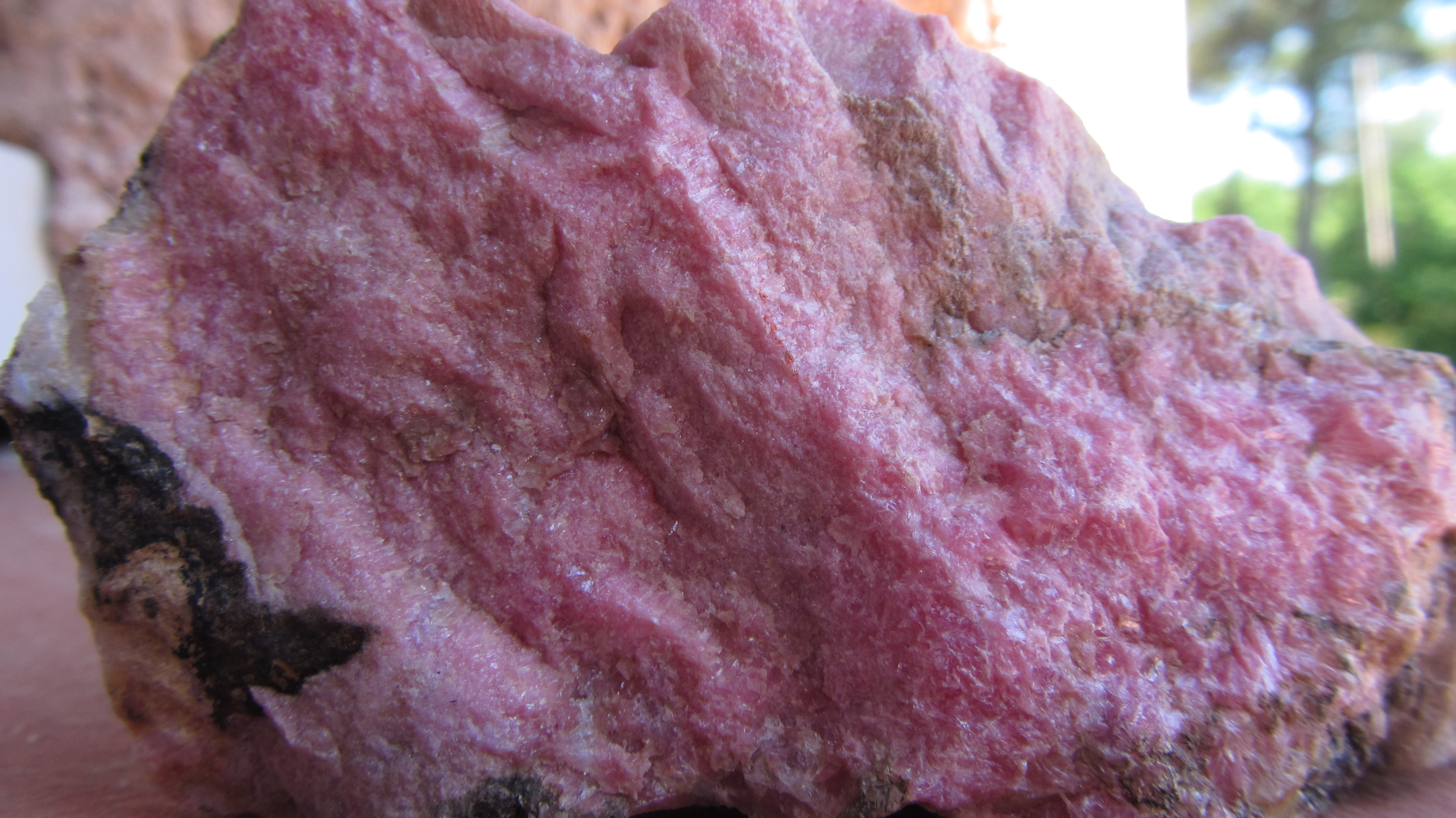

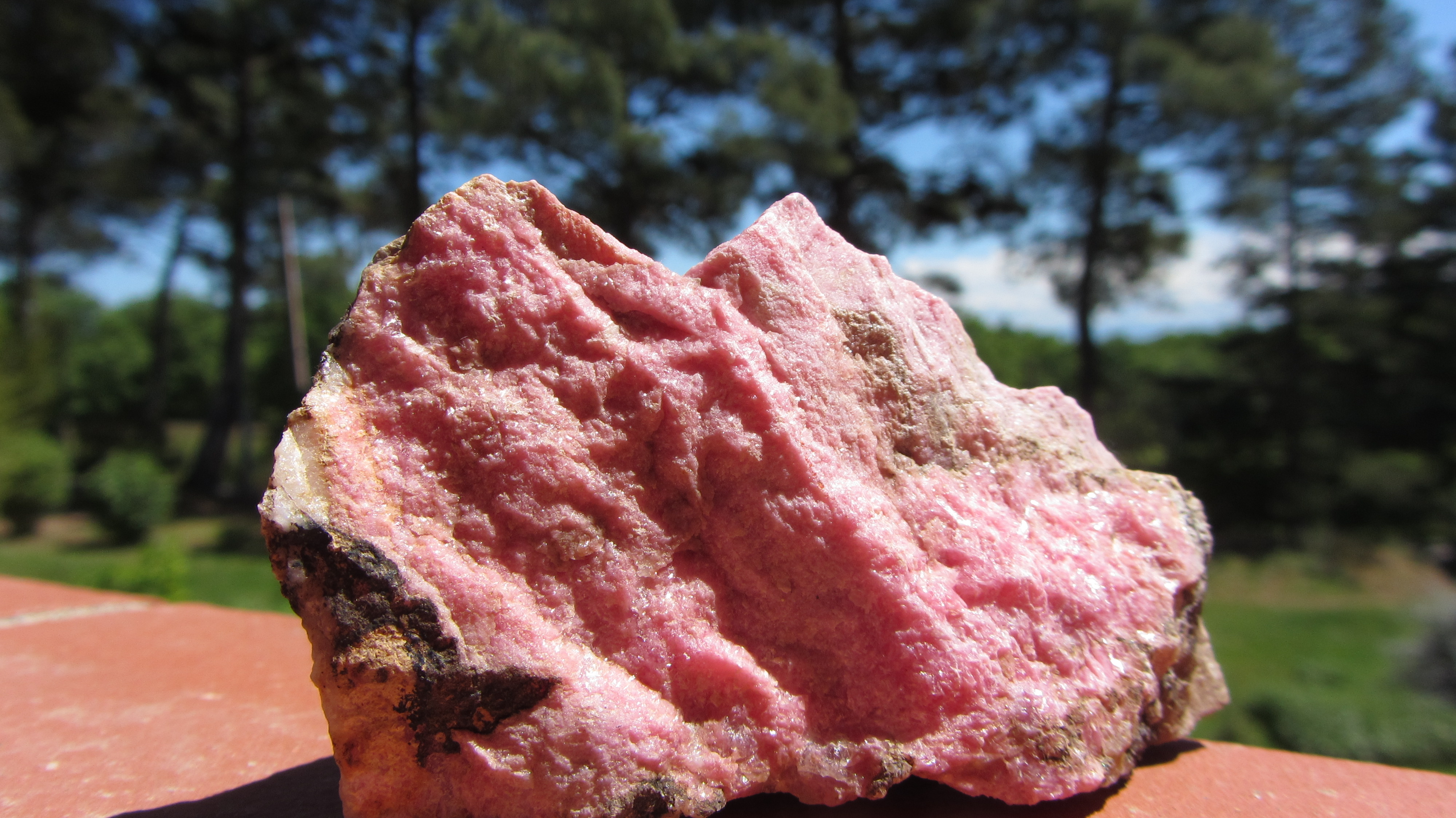

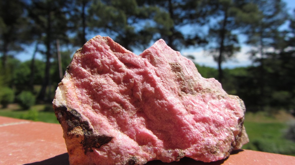

En cherchant sur le forum il m'a semblé que le cailloux suivant pourrait bien être de la rhodonite.
Y a-t-il des risques de confusion et si oui quels sont les tests à faire ?
IMG_4308.thumb.jpg.8cc78416c307de91afffffeda6ea7313.jpgIMG_4316.thumb.jpg.314e1eaeb29b06f742a1e4911403ad1b.jpg
Pour le cailloux précédent, y aurait-il (par chance) une forte probabilité pour qu'il puisse venir de Vielleaure ou est-ce qu'on en trouve partout ?

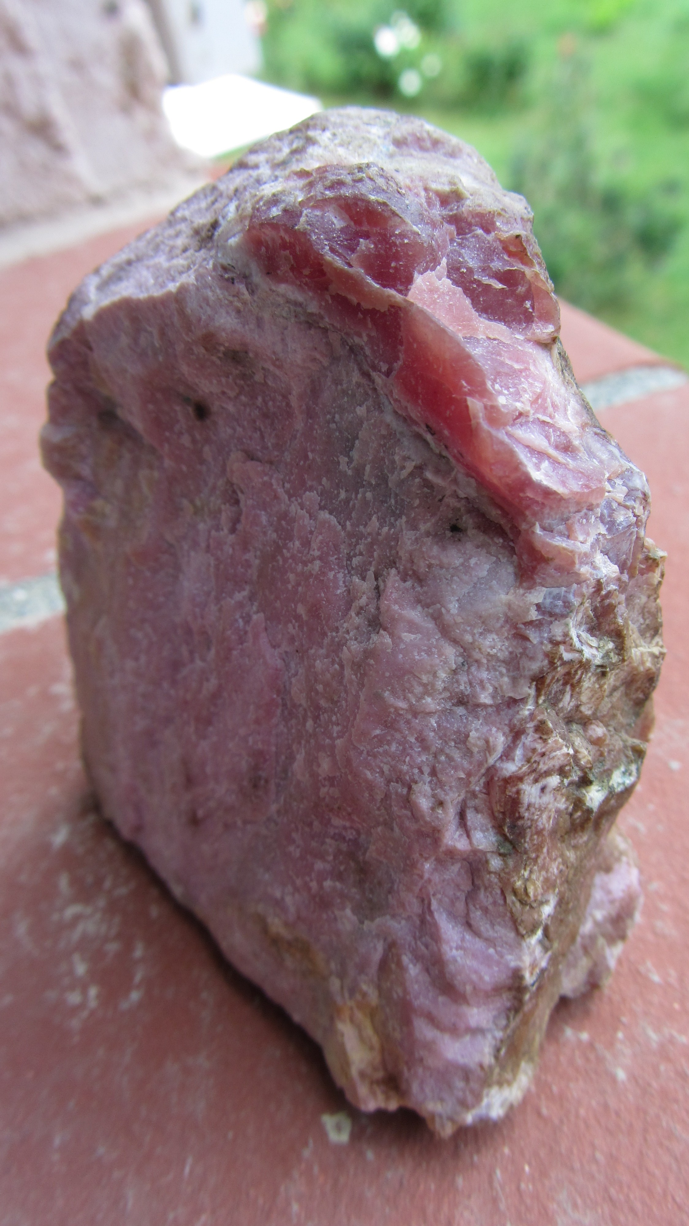

Voici une autre cailloux rose, mais la texture est différente.
Pour la rhodonite je n'ai pas la connaissance suffisante de la région de Vielle-Aure mais pourquoi pas... Il y a peu de gisement en France qui donne de la rhodonite il me semble.
Pour la dernière pièce cela me fait penser à de la quincyte du Cher (18), si tu as d'autres vue, je suis preneuse, sur la tranche et à l'arrière...
rhodonite de Vielle-Aure demeure possible mais je dirais plus des environs de Peyresourde , Loudenvielle , Adervielle et de nombreuses mines de Mn. ça ressemble à ce que j 'ai vu dans de vielles collections locales.
