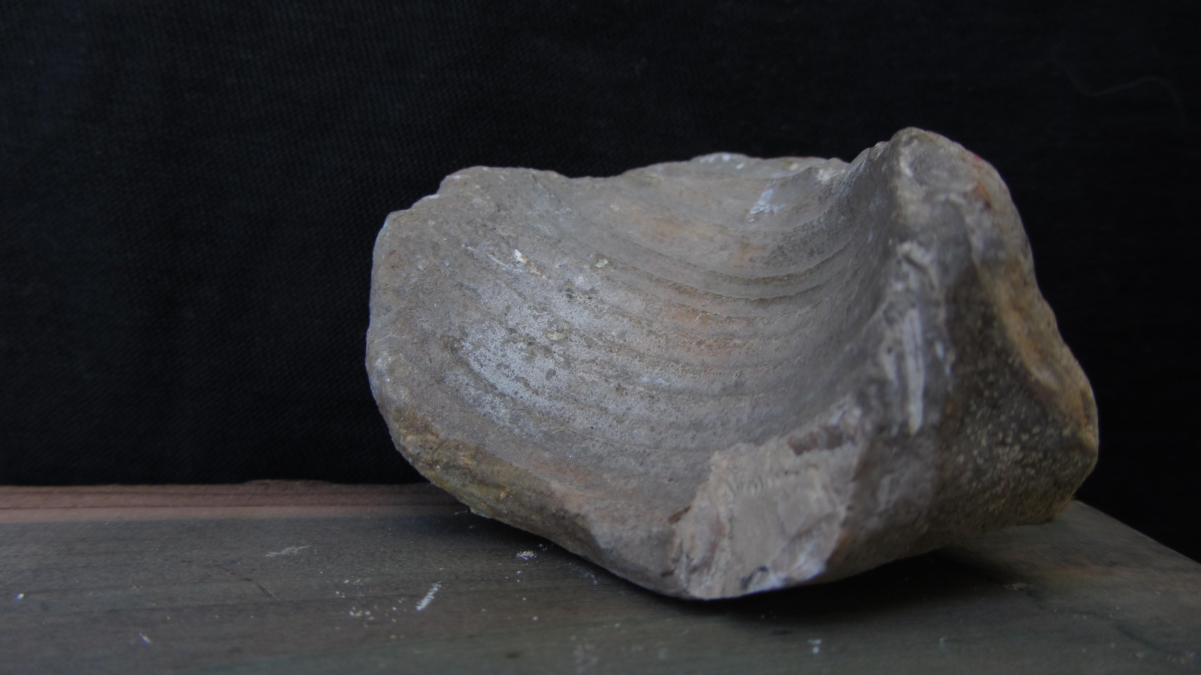

On dirait un encroûtement calcaire comme on peut en trouver dans les zones karstiques fossiles...
Encore un test HCl pour voir si c'est calcaire.
HCl 1.25 € au rayon droguerie
très utile (détartrant) et pas dangereux si on l'utilise normalement (pas boire, pas respirer, pas s'en laver les mains...)
Pour tester un caillou: utiliser un compte goutte, ou simplement un coton tige, pour bien viser la cible. Puis rincer à l'eau.
Je vais réfléchir au HCl. le coton tige ? ça me plait bien pour tester sans trop de  risques.

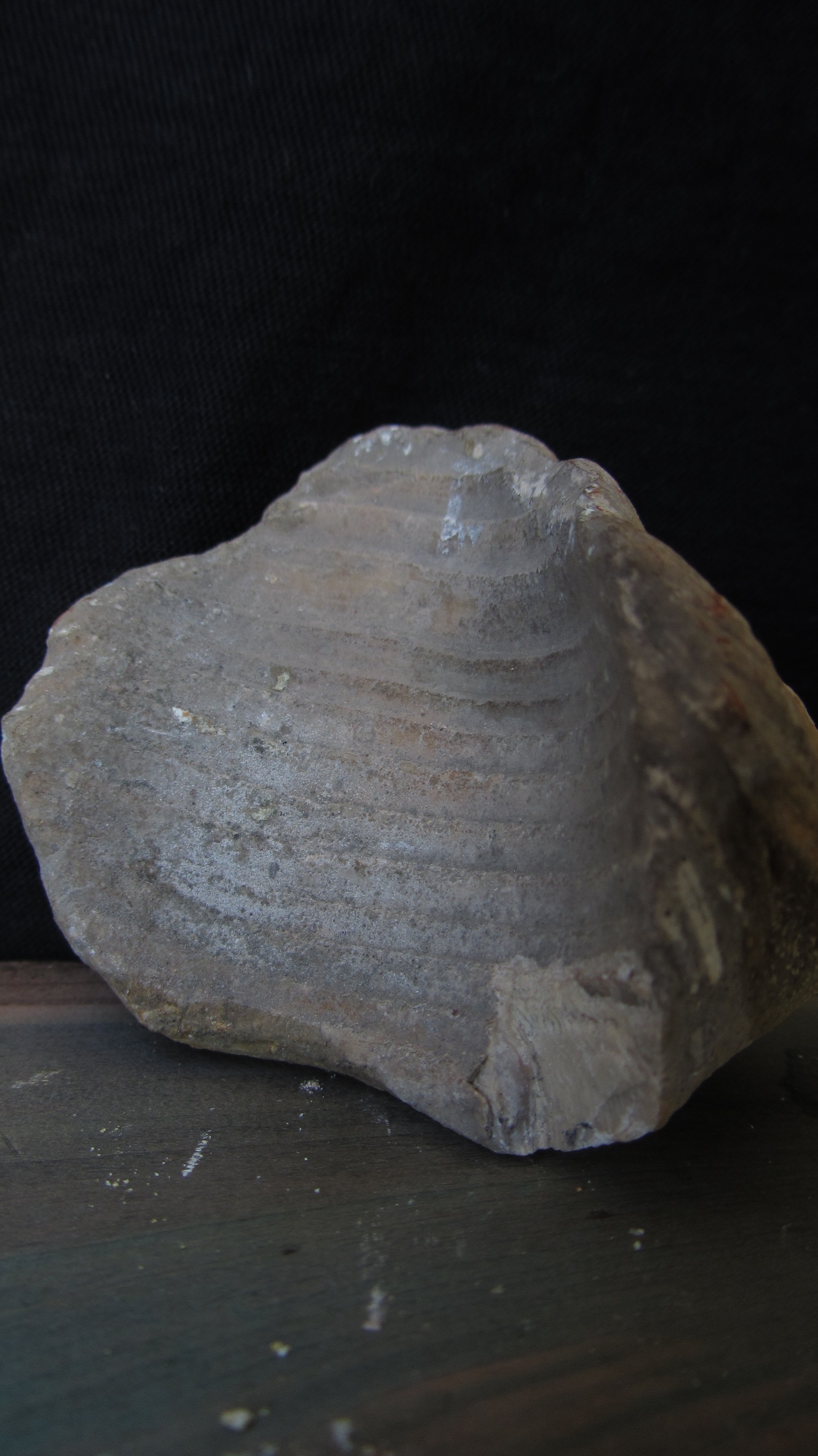

Pour le cailloux précédent, malgré la forme tordue, on a l'impression que chaque couche est continue et qu'on pourrait facilement l'effeuiller.
Aussi il me semble peu probable qu'il y ait une partie fossile, mais mon raisonnement est peut-être faux ?
Bonjour Paschy,
La couche patinée a l'air de partir par fine plaque après un choc, première photo en bas à droite.
Cela fait penser à un morceau de silex.
Les facettes qui semblent concaves sur toute la hauteur font aussi penser à du silex, deuxième photo complètement à droite.
Mais je m'intéresse aux roches que depuis peu, donc rien de sûr.
il y a 18 minutes, fossilo19 a dit :
avec beaucoup de réserve, voir une portion de coquille d'Inocérame pour la partie ornée de stries régulières ???
Quand je compare l'image d'inocérame de wikipédia c'est proche, très proche. Mais sur mon cailloux les stries sont parallèles  et pas concentriques. :mellow:
Je ne sais pas si c'est du silex ou pas, mais c'est vrai que j'étais plus intrigué par le dessin que par la nature.
Je vais aller jeter un coup d'oeil dans l' wiki au chapitre silex (hé oui, j'apprends... de zéro)
Il y a 18 heures, souag a dit :
Sur vos photos, on ne voit pas bien si les stries continuent autour du bloc ou si elles s'arrêtent aux extrémités de la face avant ?
Les stries s'arrêtent mais je pense que ce fossile est trop incomplet pour être identifiable, je vais le mettre de coté pour plus tard, merci.

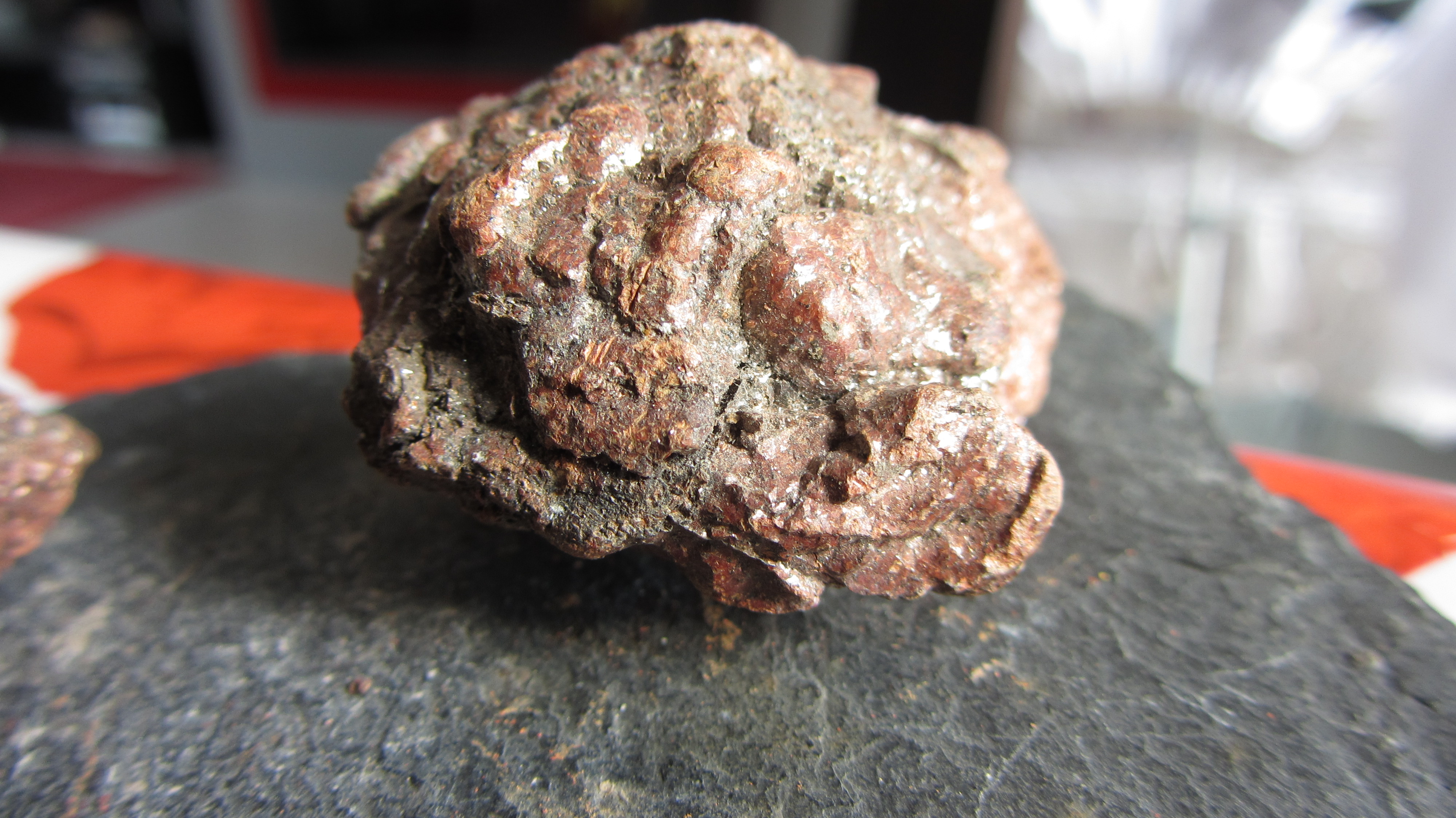

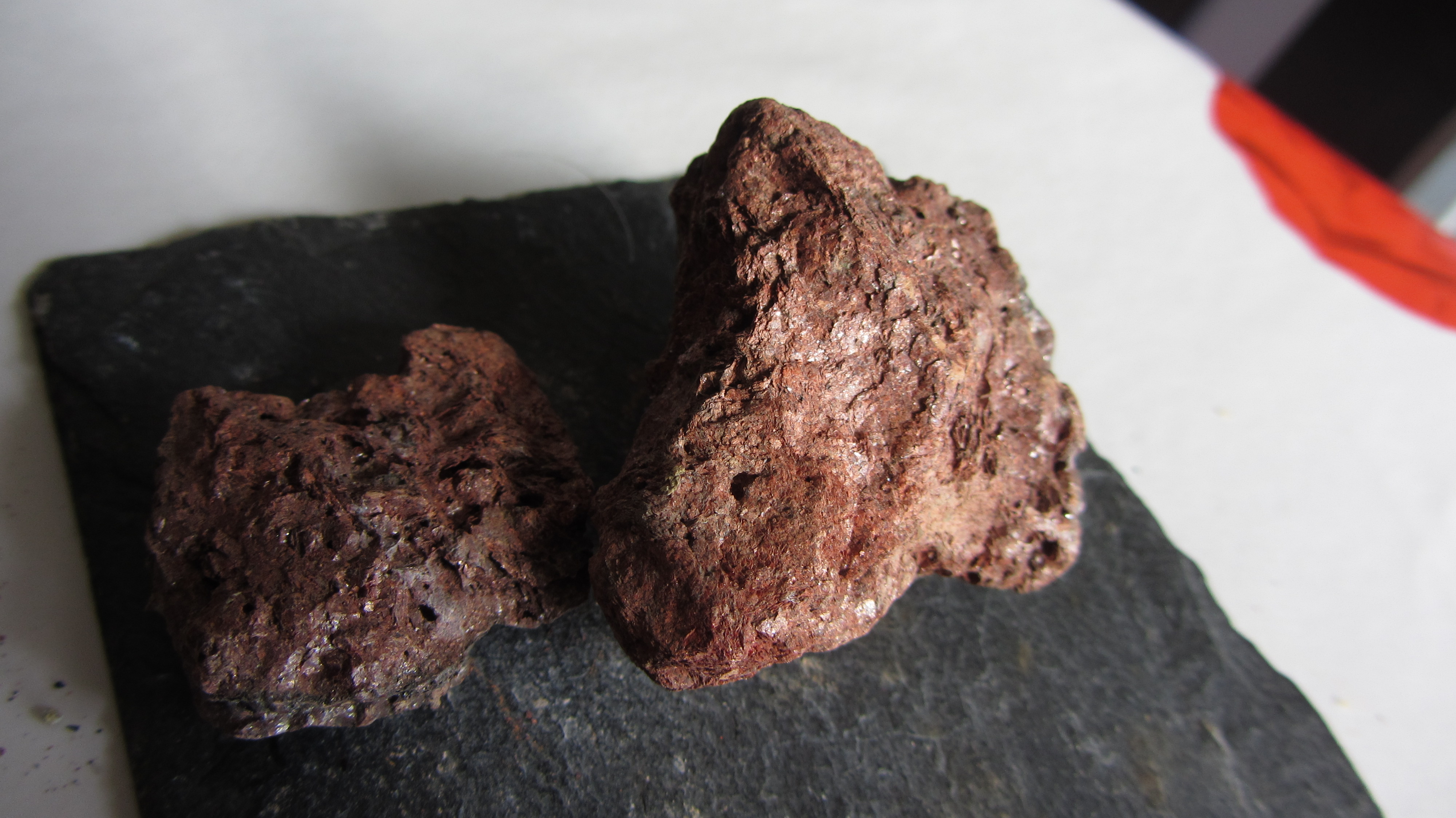

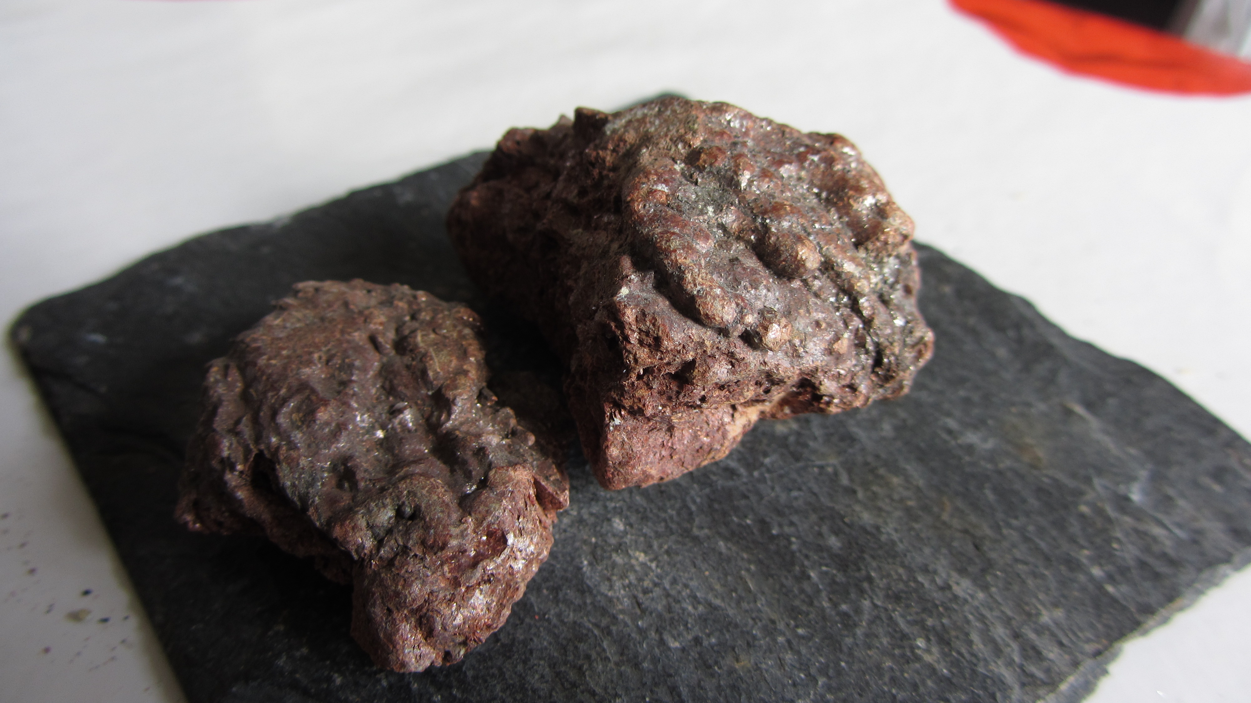

Voici un morceau qui pourrait être un résidu de fonderie, densité 6,7, ne raye pas le verre mais assez dur sauf la face non fondue qui est friable
De quelle matière pourrait-il être constitué ?
J'ai dans mes papiers une analyse de résidus d'une mines Audoise supposée antique, je vais essayer de la retrouver.

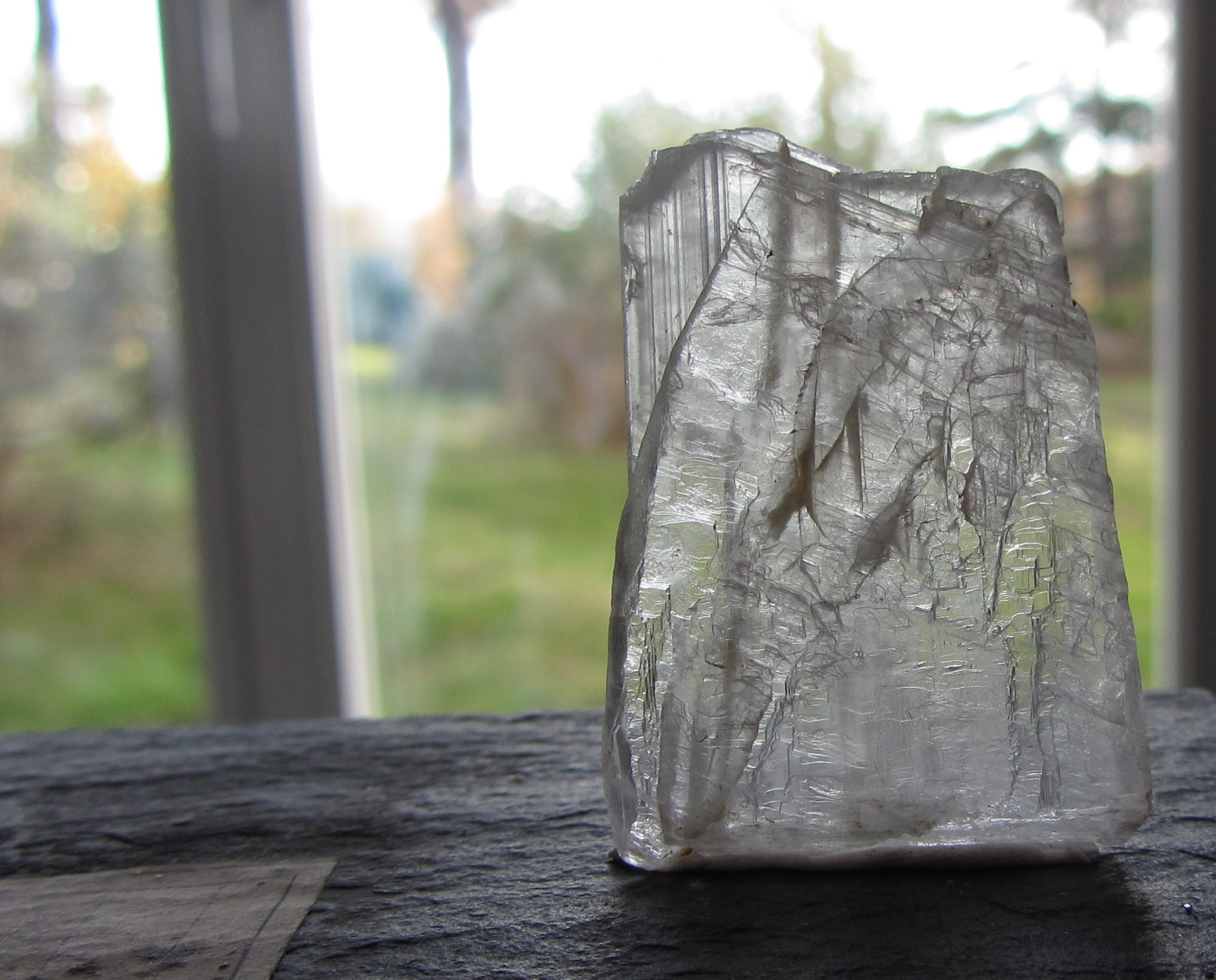

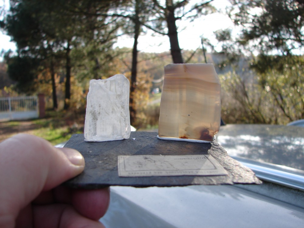

Je penche pour du gypse.
Taille: 3,5 X 2,5 X 0,7 cm
La dureté, se raye à l'ongle.
La densité, un peu supérieure à 2. Mais l'échantillon est trop léger pour ma balance de cuisine et ça peut-être aussi bien 1,5 que 2,5.
Puis j'ai trouvé sur un site de détermination une photo intitulée "Fragment de cristaux de gypse transparent" et qui montre les mêmes rayures et cassures.
J'ai raté quelque chose ?
Merci Simon,
A gauche: gypse; au milieu: chasseur; à droite quartz ?
Le cailloux de droite raye le verre et a une densité de 2,6 (environ), la face arrière montre des traces de coupe mais cette face est impeccablement polie.
Tous les cotés semblent avoir été découpés, rien de brut à montrer.
Merci Simon, en cherchant "agate" j'ai trouvé sur google image un bijoux qui a les presque les mêmes couleurs et les mêmes couches.
Je le classe comme agate.

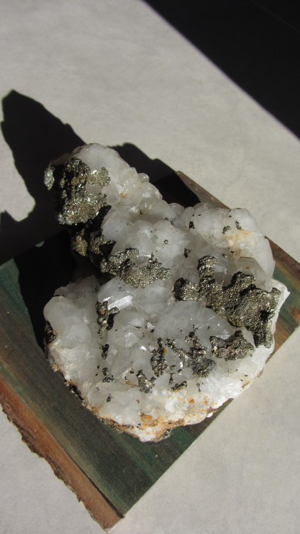

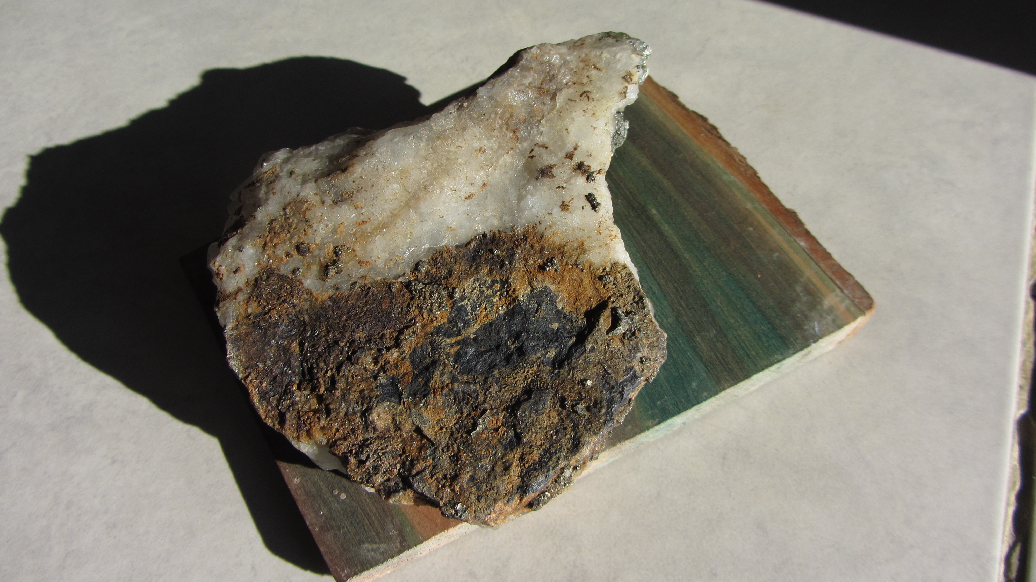

Voici un cailloux qui me plait beaucoup, on a l'impression que l'on a coulé du métal pailleté sur du quartz.
Le cristal raye le verre.

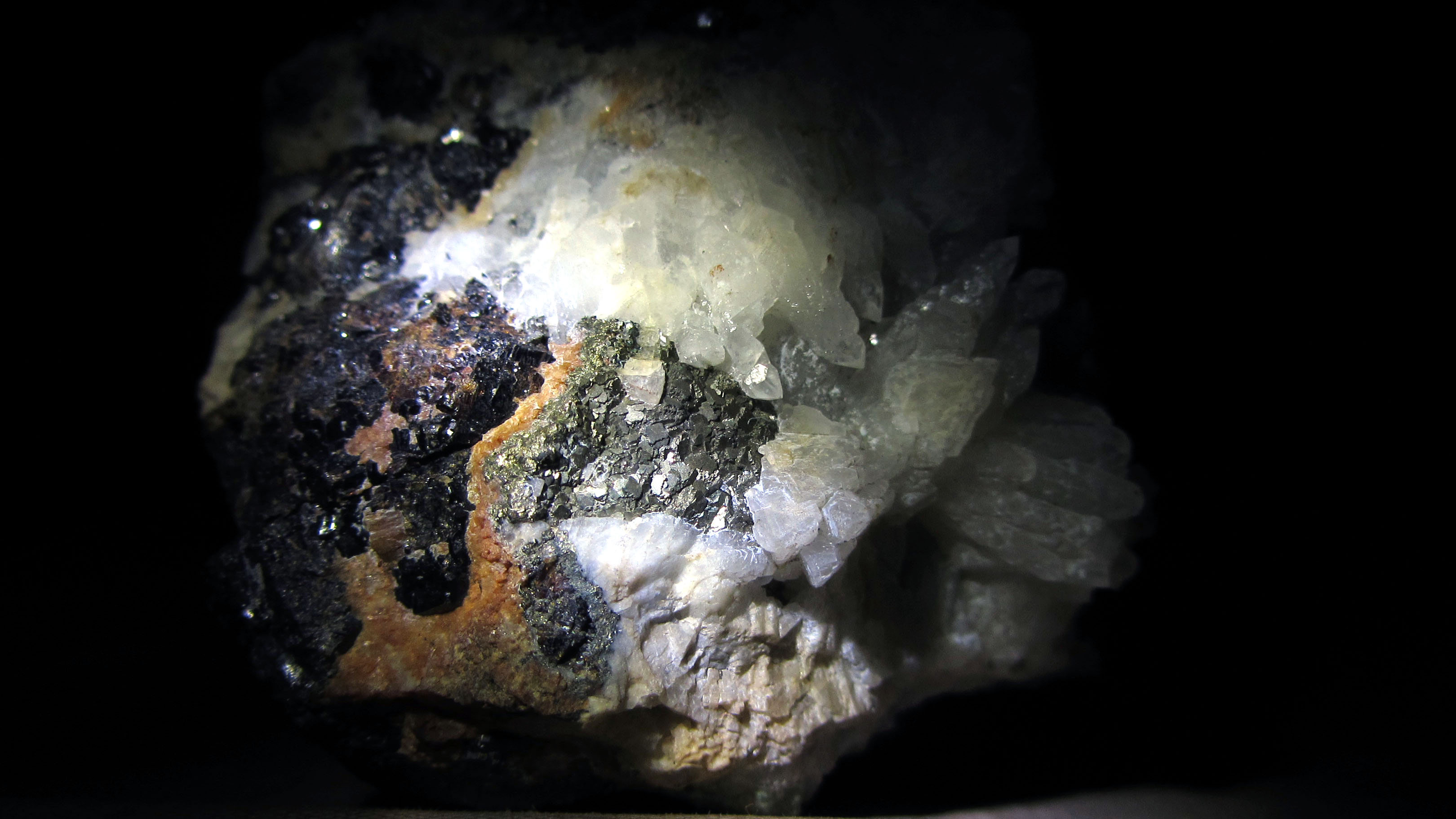

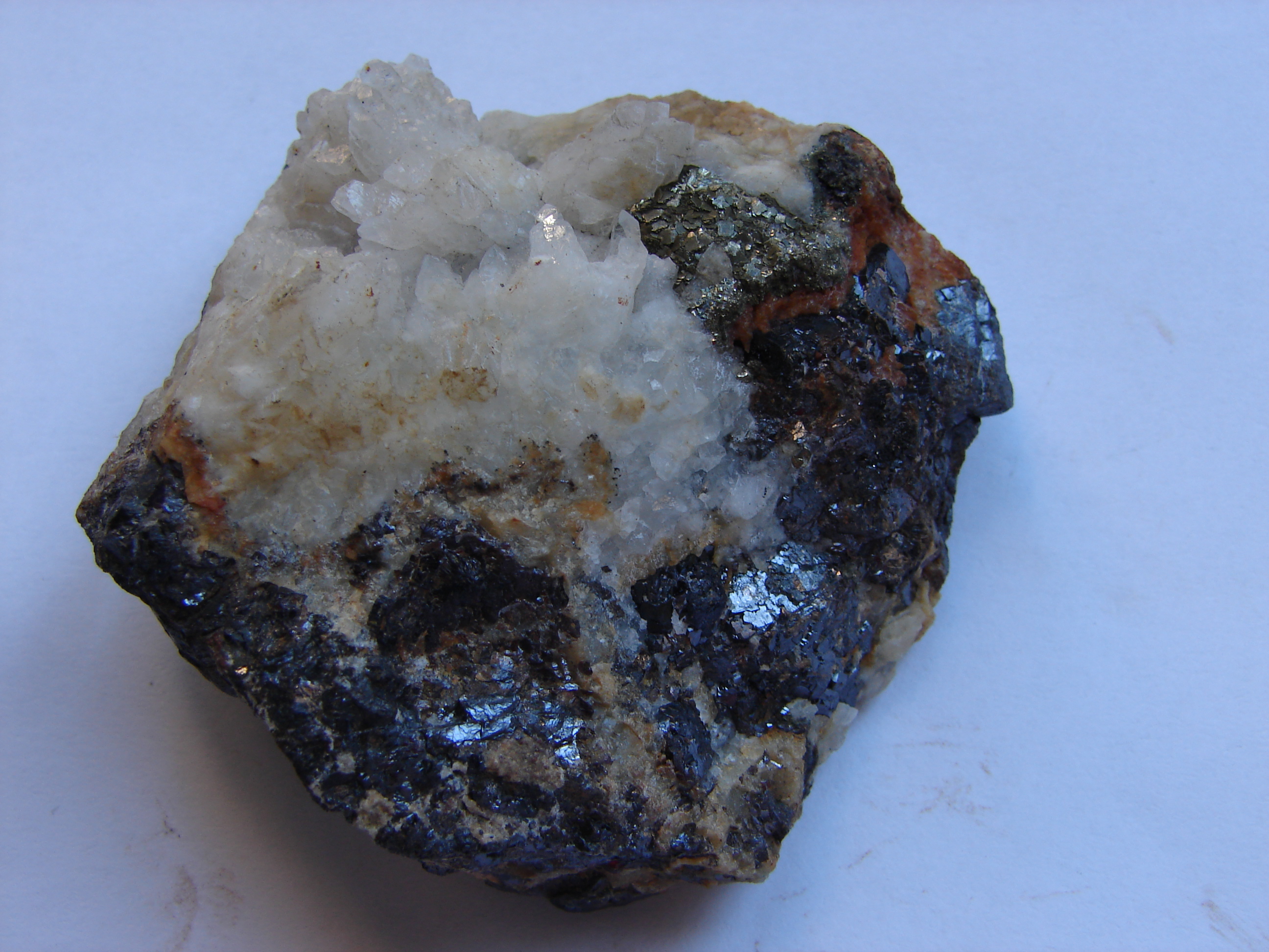

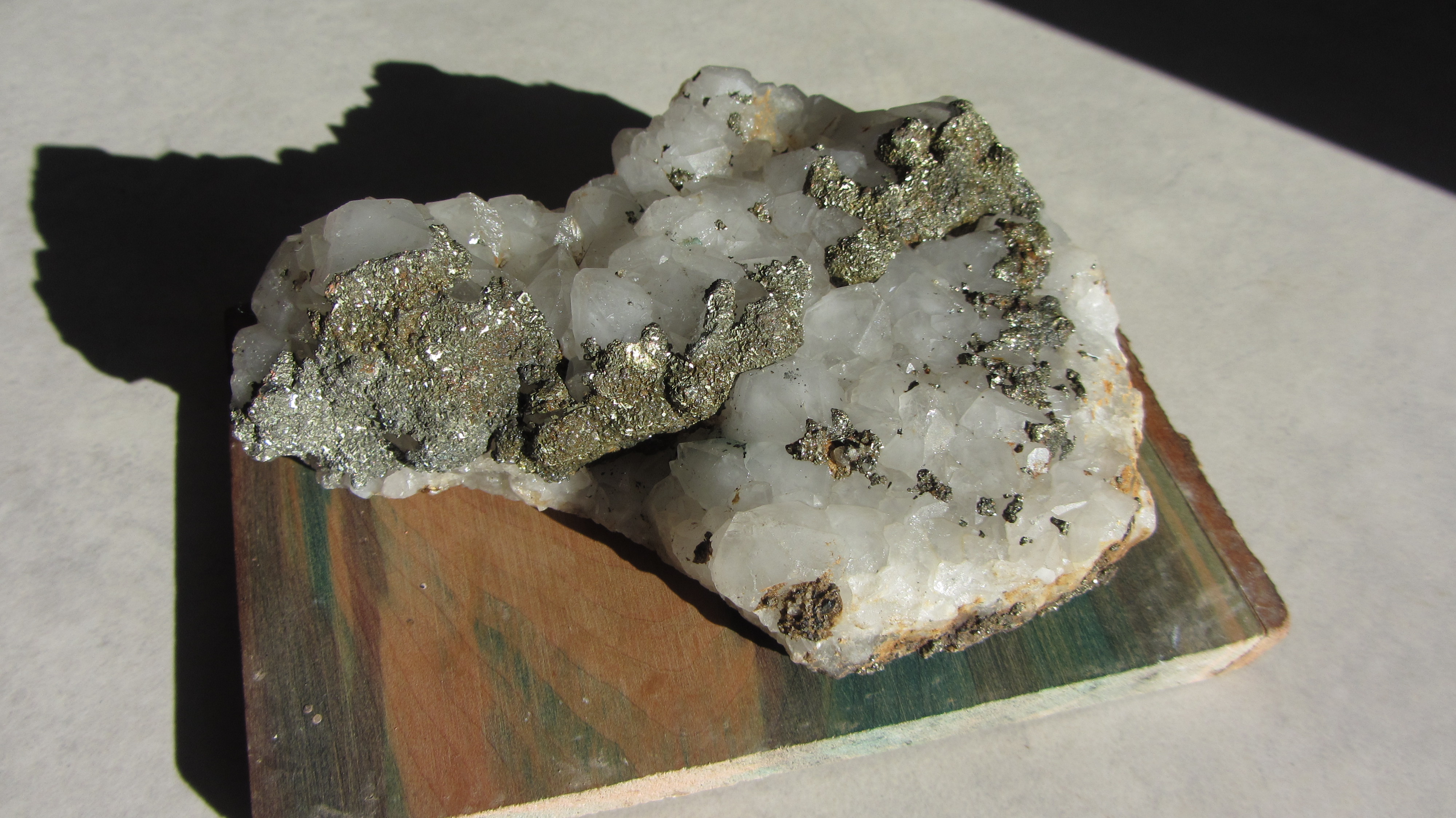

Voici un cailloux qui a une densité de 3,7, la partie blanche sur le coté se raye facilement avec une aiguille.
Je n'ai pas essayé de rayer du verre car j'ai peur de casser les petits cristaux.
La pierre mesure environ 5 cm de coté.
Lieu de la découverte inconnu.

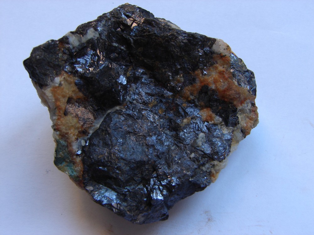

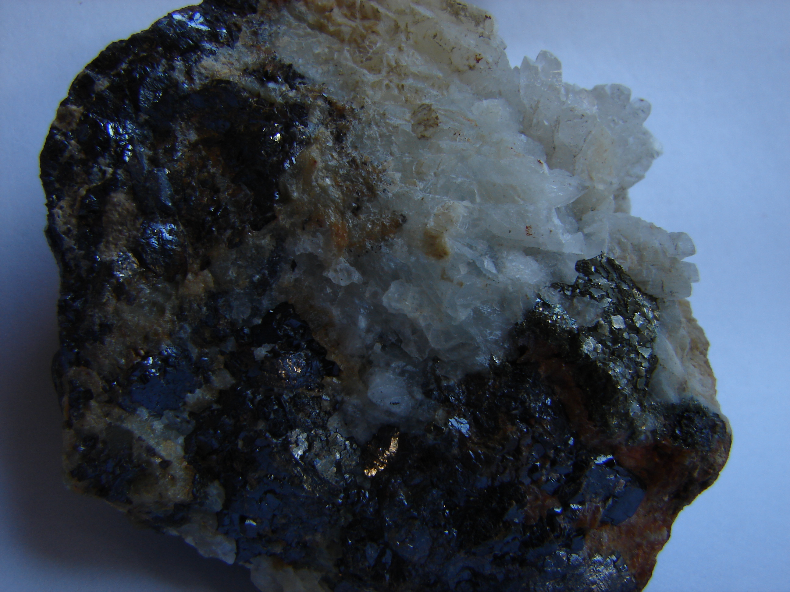

Bonjour paschy,

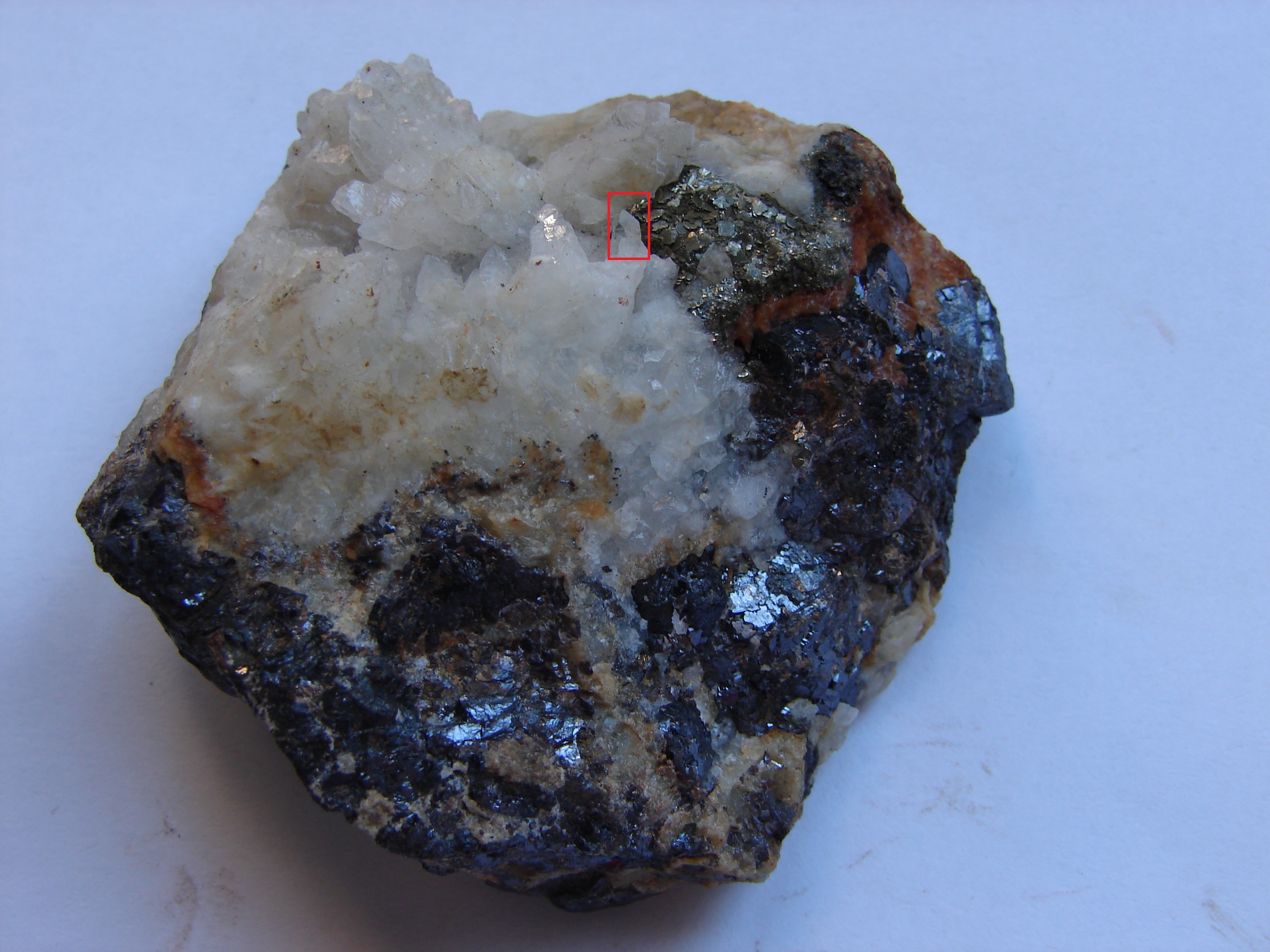

Il faudrait ici faire des tests de base, compte tenu de la luminosité à l’œil c'est pas facile, hormis un Quartz et à sa droite cristallisations peut-être Pyrite? voir sur une autre photo rapprochée?
Une goutte d'acide sur la partie blanche, le trait de la partie sombre pour commencer.
On dirait qu'il y a deux minéralisations dans cette zone?
Sur cette photo, la partie cristallisée métallique dorée, c'est de la pyrite, la noire probable Sphalérite Marmatite accompagnée de Galène,(photo précédente, zones métalliques argentées au bas de l'échantillon et extrémité à droite) on ne distingue pas très bien .
Il faudrait tester également à l'acide les parties blanches, brunes et beiges.
Si la partie blanche se raye facilement, probable Calcite d'où le test acide.
