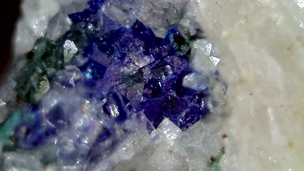

La base est très solide et il est impossible de la rayer avec un couteau, par contre les pointes sont presque toutes cassées et elles s'effritent facilement comme des petits bouts de verre.
J'avais un peu peur que cela soit un truc artificiel qui fonde dans l'eau, je vais mesurer sa densité.
Merci les gars, et moi qui l'avait laissé de coté, pensant que c'était un bout de verre ou de résine ...

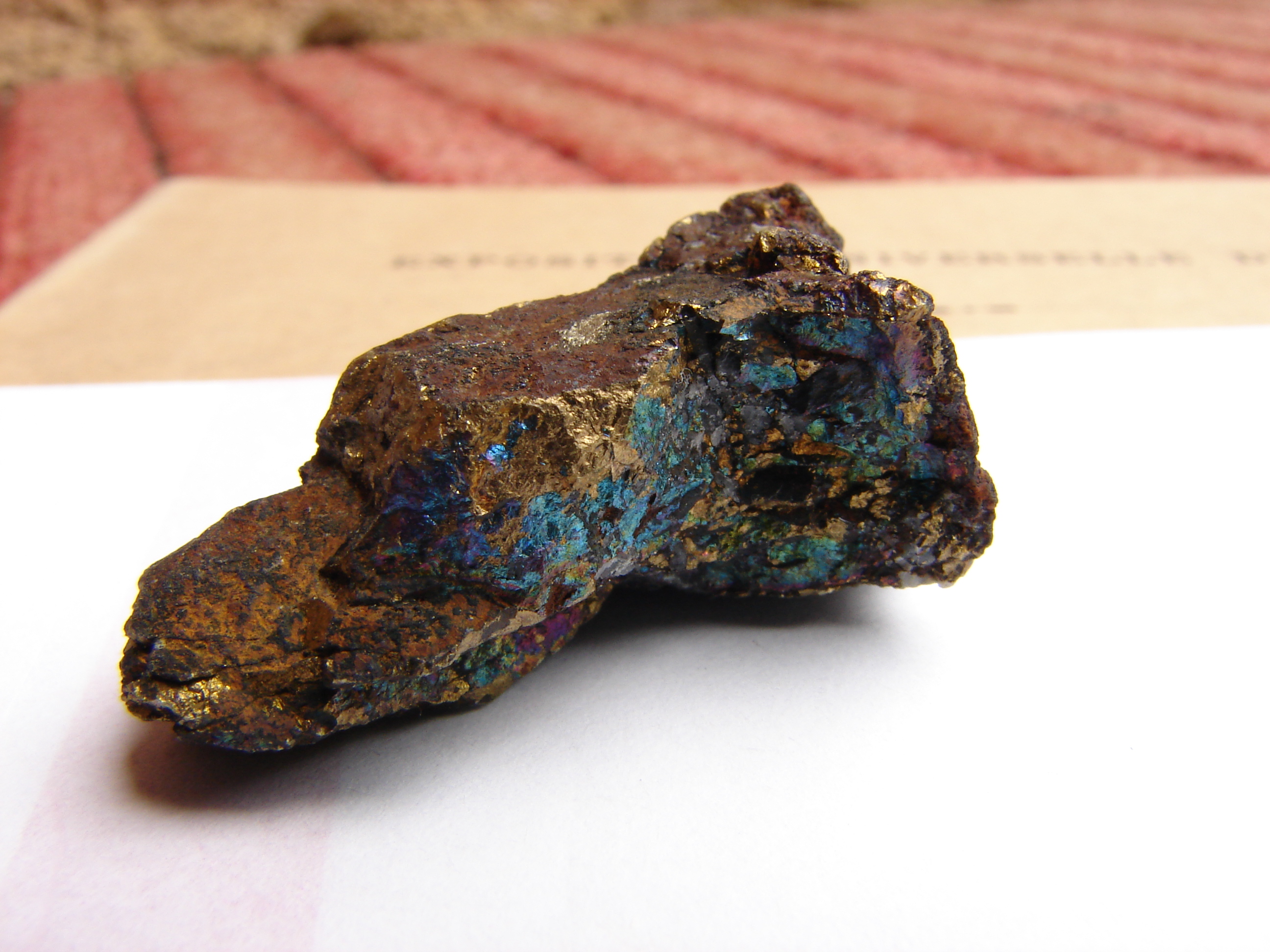

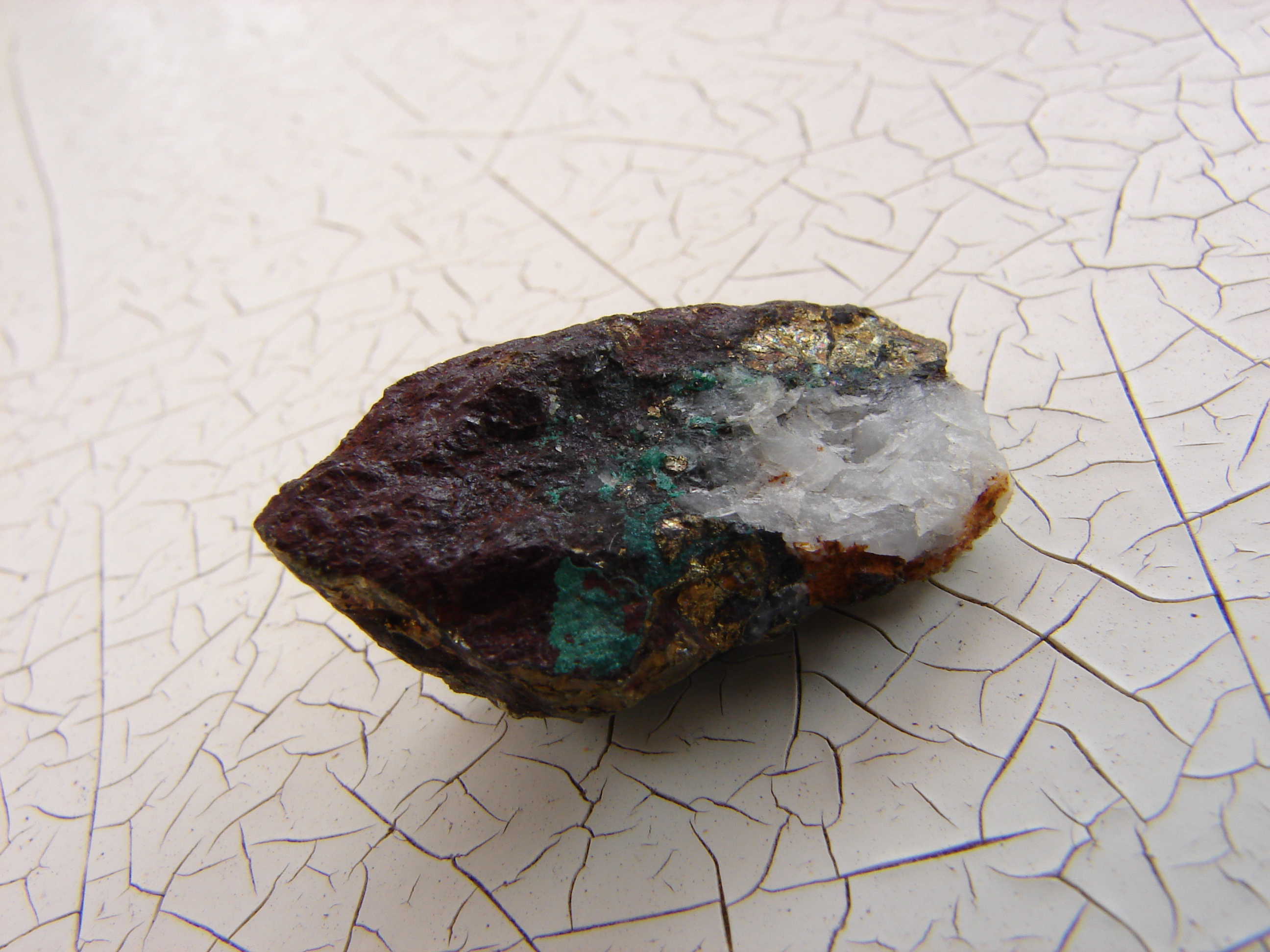

En voici un autre, qui ressemble beaucoup à une image de wikipédia au chapitre covellite mais je n'ai pas trouvé grand chose sur géowiki.
A priori, ça n'a pas l'air de coller avec la covellite, c'est trop dur.
Densité: je mesure 3,75, mais la précision de ma balance ne me permet pas d'avancer plus que: 3 < densité < 5.
Dureté: Je le raye avec une pointe mais c'est assez dur et je pense que je ne fais qu'enlever un peu d'oxydation. la trace blanche sur le dessus est grattée avec une pointe.
HCl: pas encore testé...
Chalcopyrite ?
Chalcopyrite + autre chose ?

Merci messieurs, je classe avec l'étiquette "Chalcopyrite".
Je reste dans les cuivres.

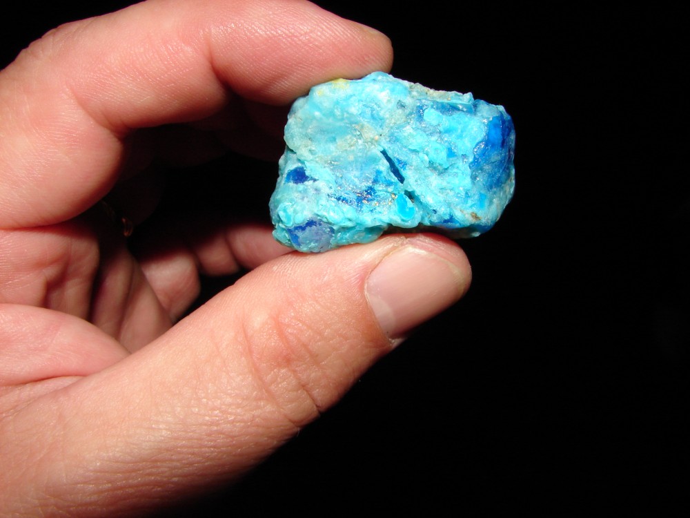

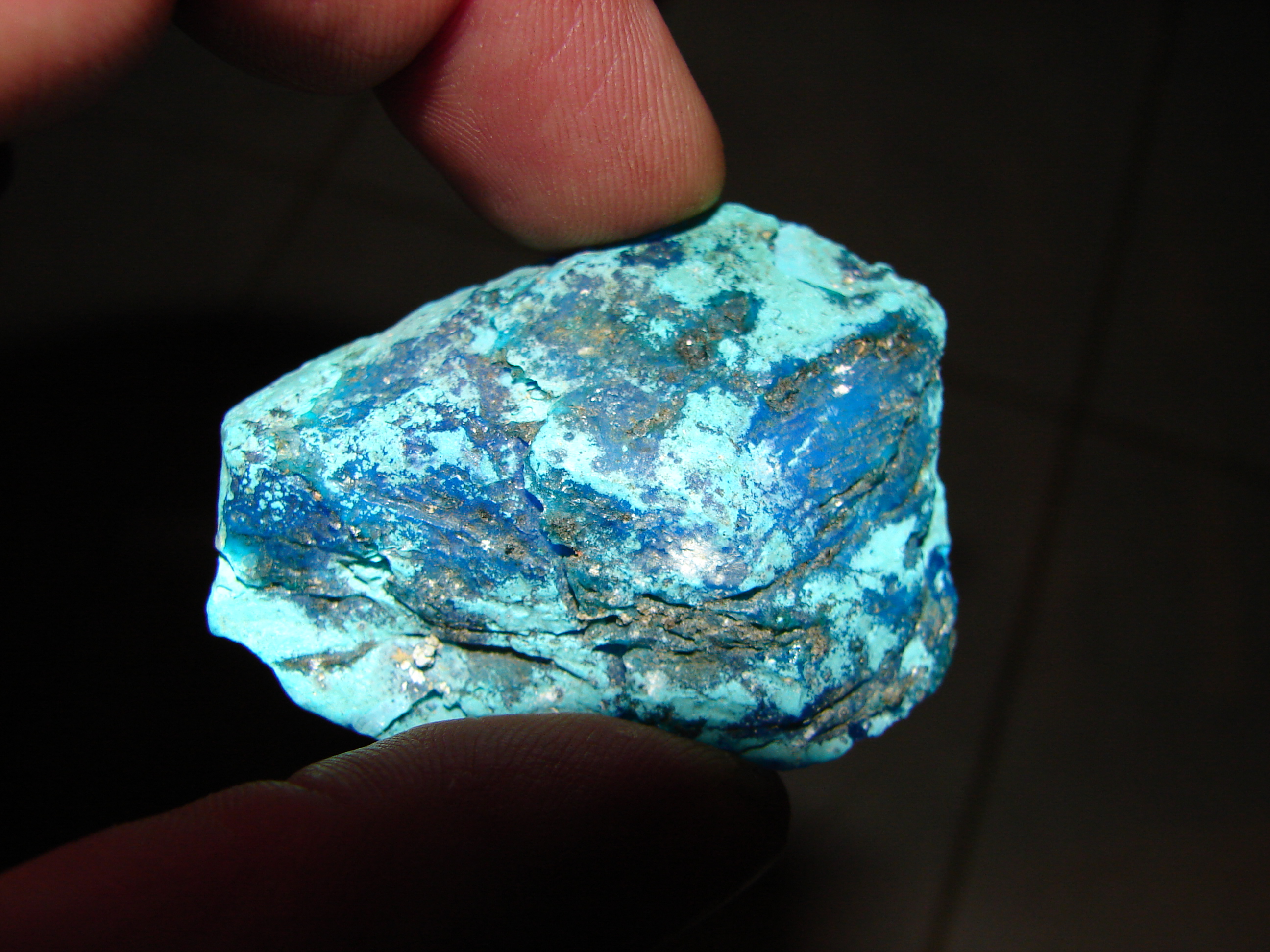

A votre avis, cette chalcantite (si s'en est une, en tous cas elle est soluble dans l'eau) est naturelle ou artificielle ?
Ce coté est plutôt grossier et plein d'impuretés.
Ce coté est plutôt pur et semble plus artificiel.
Bonsoir,

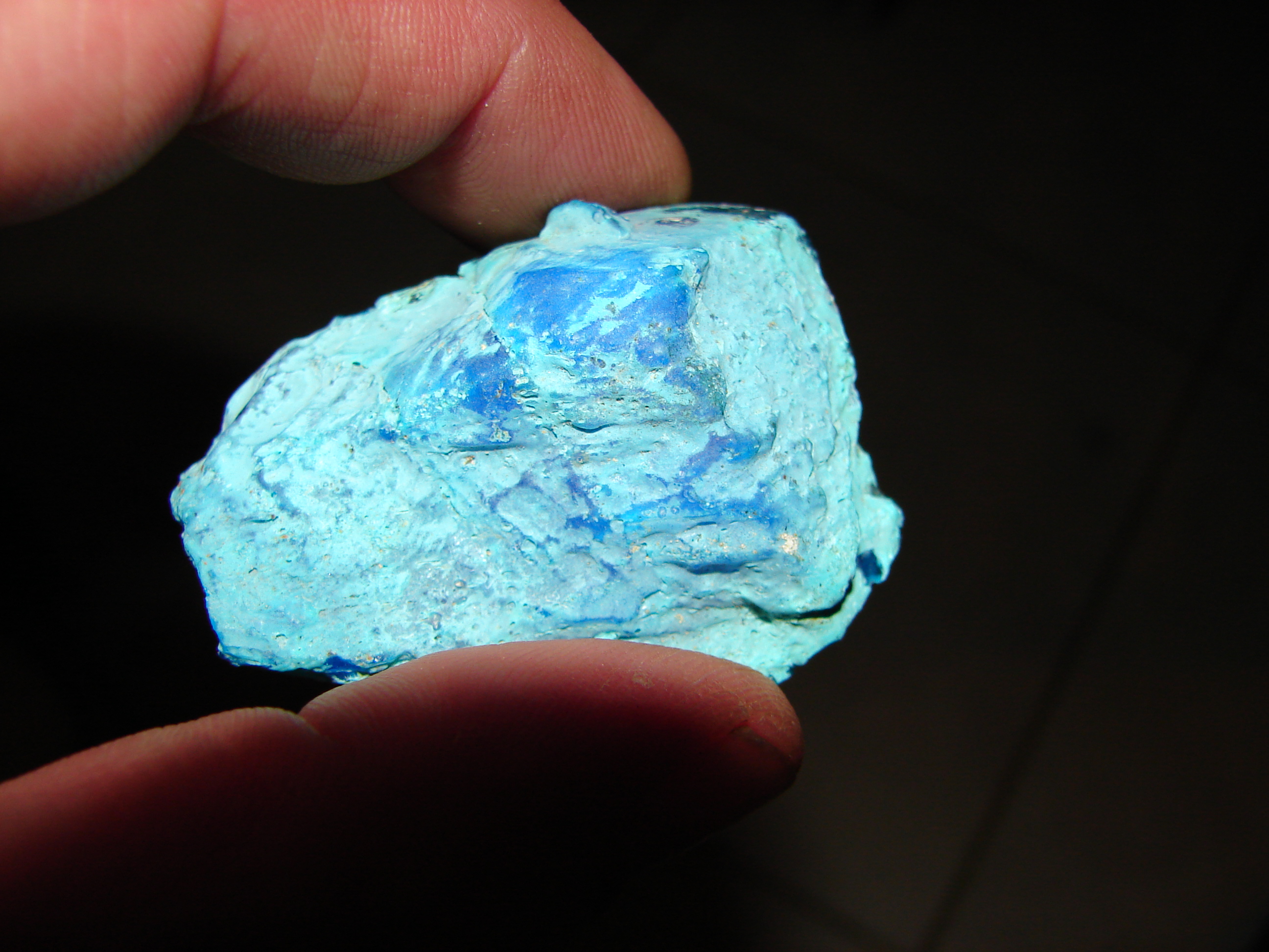

Chalcanthite qui résiste à l'eau ?
En frottant avec de l'eau, la couche bleue ciel s'enlève rapidement mais si je continue de frotter le bleu foncé est presque insensible à l'eau.
Il laisse une très légère coloration bleuté sur un chiffon blanc humide mais comparé aux cailloux bleus précédents qui mettaient du bleu partout, c'est insignifiant.
Trace sur la porcelaine blanche.
Chalcanthite ? mélangée avec autre chose ? ou autre chose ? ;  naturel ou artificiel ?
J'ai des échantillons bleu comme ça venant de Bou Bekker au Maroc, mais ils sont moins gros et font partie d'une pièce plus importante avec pas mal de choses dedans.
Il s'agirait de gypse ou smithsonite ou aragonite (ou les 3 liés + ou -) avec des produits cuivrés en inclusion (chalcanthite, azurite,...).
Ce n'est qu'une piste, ce n'est pas forcément la réalité. Il faudrait faire des analyses.

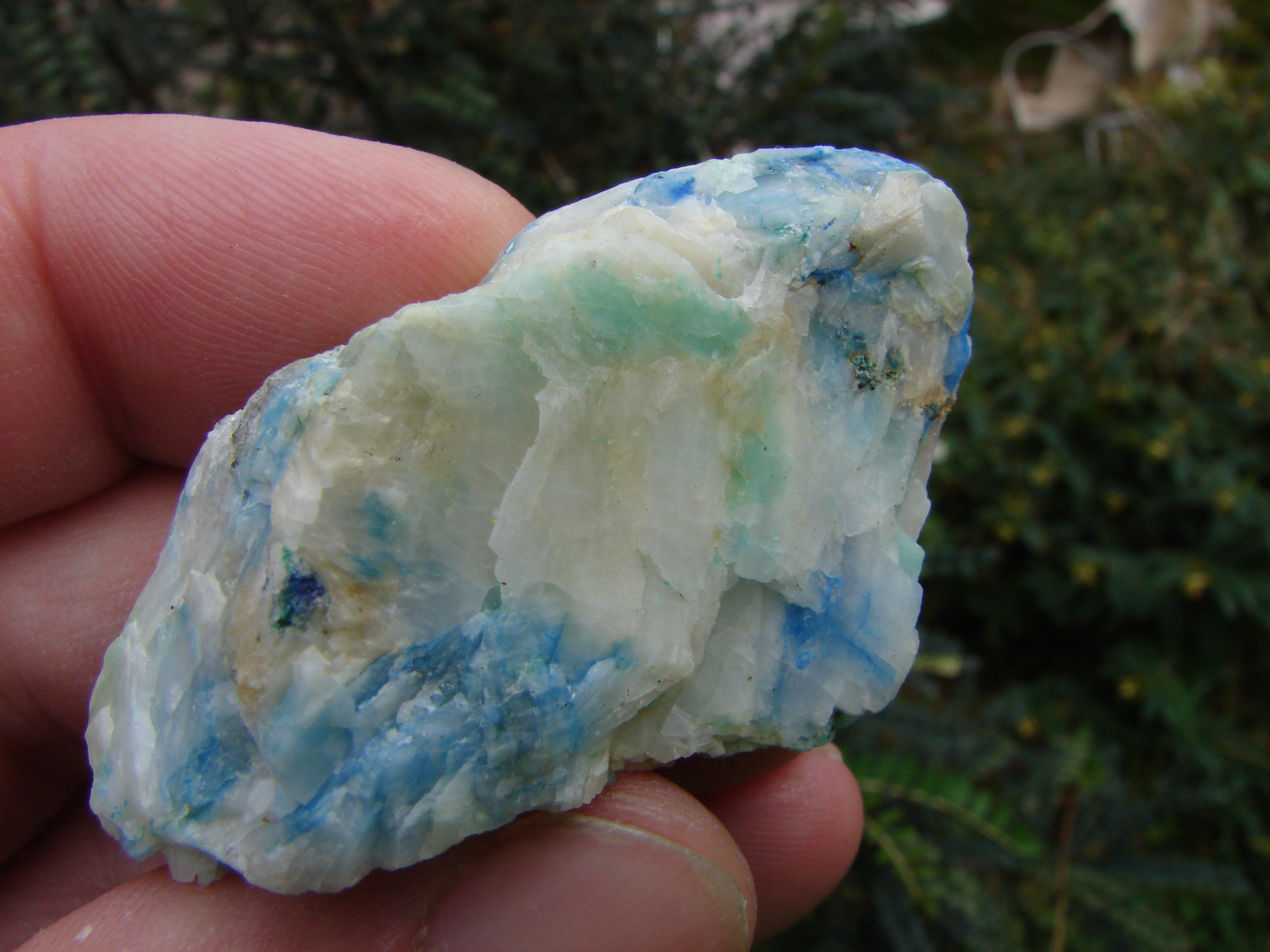

Autre possibilité: on trouve au gisement des Cèdres à Montdardier (fait partie de la Mine des Malines) des blocs de baryte bleutée comme ça avec des oxydations de la bournonite, de l'azurite, de l'hémimorphite bleue. La densité de la baryte permet de se prononcer.

Densité mesurée 2, avec une mauvaise précision mais on est loin de la baryte.
Je confirme qu'il est sensible à l'eau mais l'eau ne le dissout que difficilement.
Après le bain lors de la mesure de densité il n'a pas laissé la moindre trace bleue en l'essuyant mais la couche bleue ciel est devenue plus friable.
Dureté: se raye facilement avec une pièce jaune mais pas avec l'ongle.
Je vais le laisser comme curiosité non identifiée, probablement à base de sulfate de cuivre.
Vu ta description, je pense que j'ai peut-être de la baryte bleutée avec de l'azurite ...

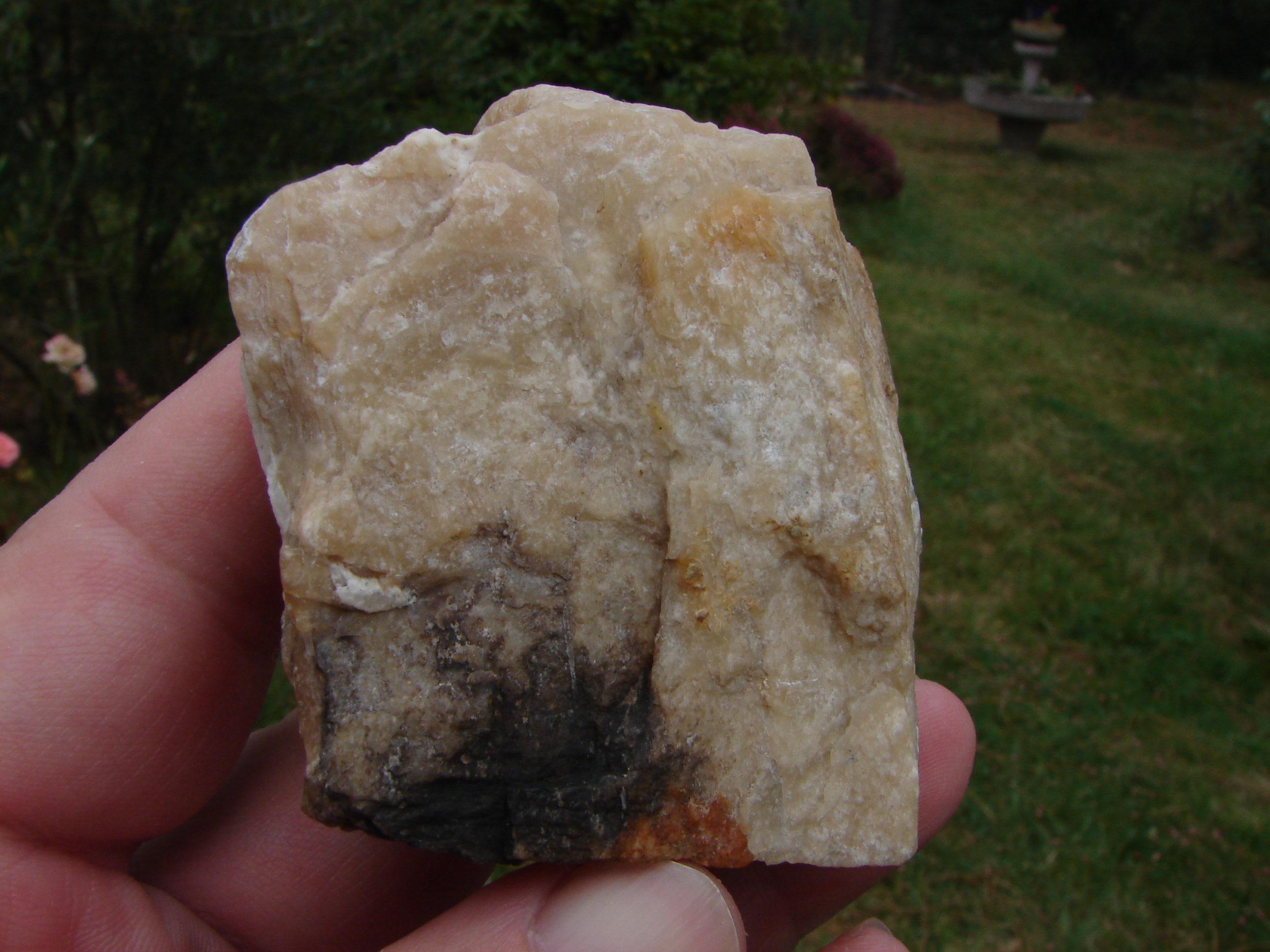

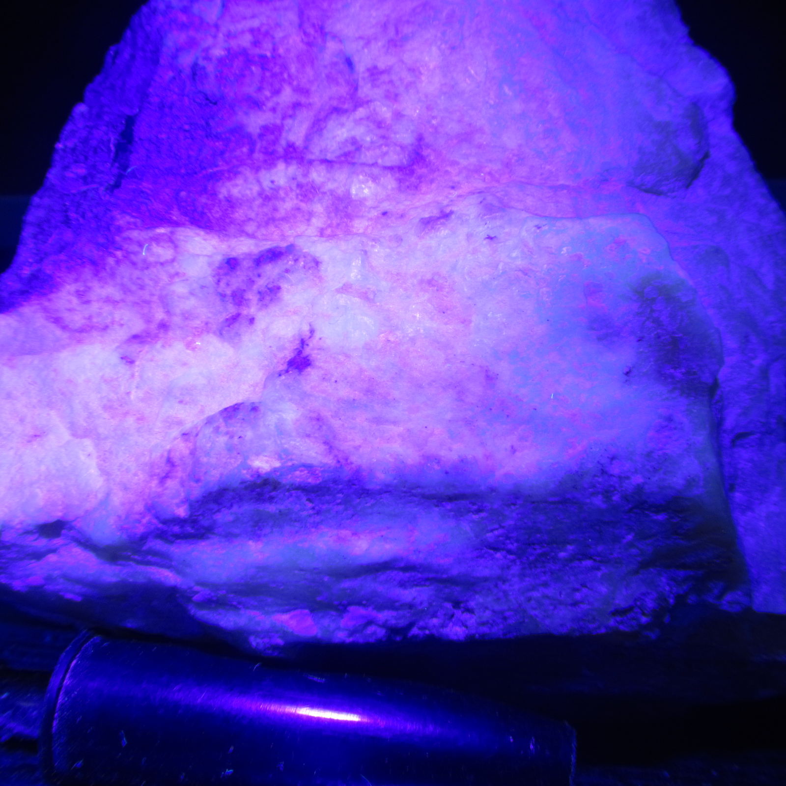

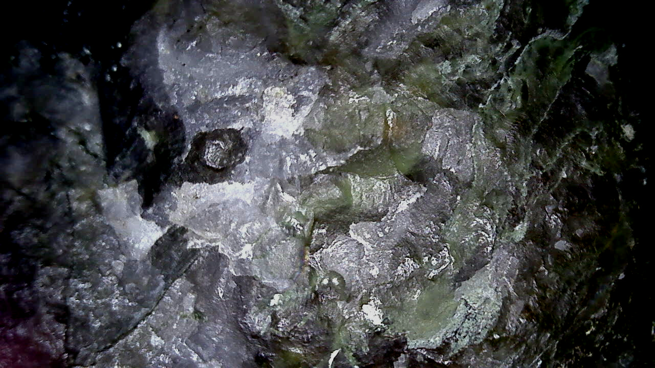

Toujours dans mes vieux papiers, j'avais sous les yeux une lettre du directeur de la mine de Montebras. Alors j'ai cherché ce qu'il y avait sur le forum.
J'ai trouvé une "Montebrasite" qui (pour moi) ressemblait beaucoup à un de mes cailloux, malheureusement, la dureté ne semble pas coller.
Mon caillou:
Densité mesurée 2,7 mais vu la précision je ne peux pas dire mieux que proche de 3.
Dureté rayée par une pièce jaune, mais raye le verre en s'usant dessus.
Légère effervescence au HCl mais rien au vinaigre.
La légère effervescence au HCl était probablement due à des impuretés en surface.
J'ai cassé un petit morceau que j'ai plongé dans du HCl que j'avais chauffé de mon mieux (bain marie), il ne se passe absolument rien, pas la moindre bulle. Après 1/4 d'heure dans le bain, le morceau ne semble pas vouloir se dissoudre non plus.
Trace blanche.

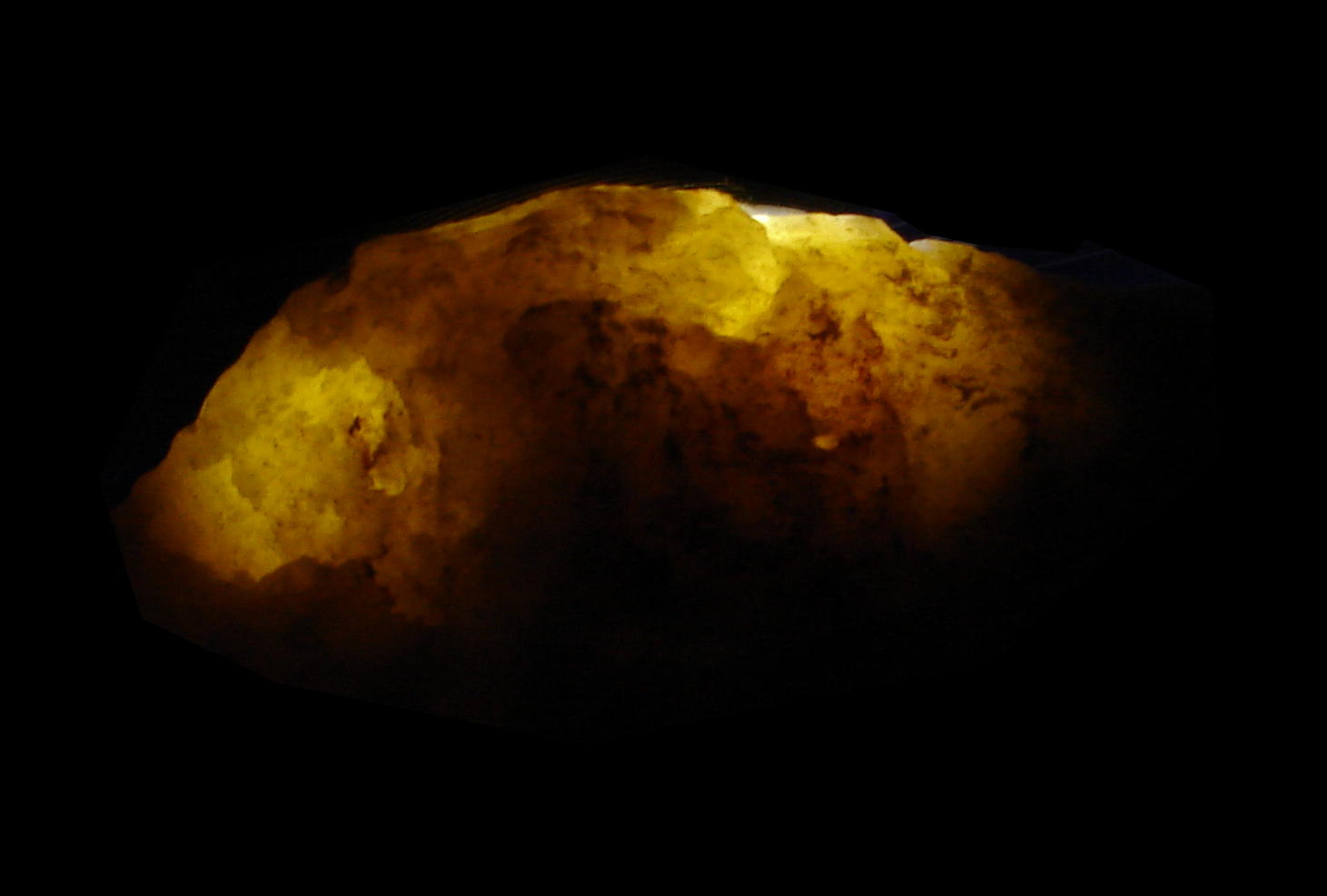

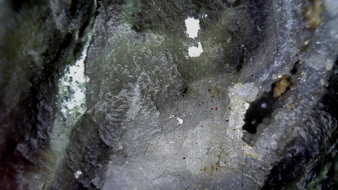

Dernière tentative pour éveiller un peu de curiosité sur ce dernier caillou, puis je passerai à un autre.
Il est translucide.
Sous les UV, il est rose/orange. (pas aussi rose que sur la photo, plus orange, la photographie sous uv n'est pas mon truc)
