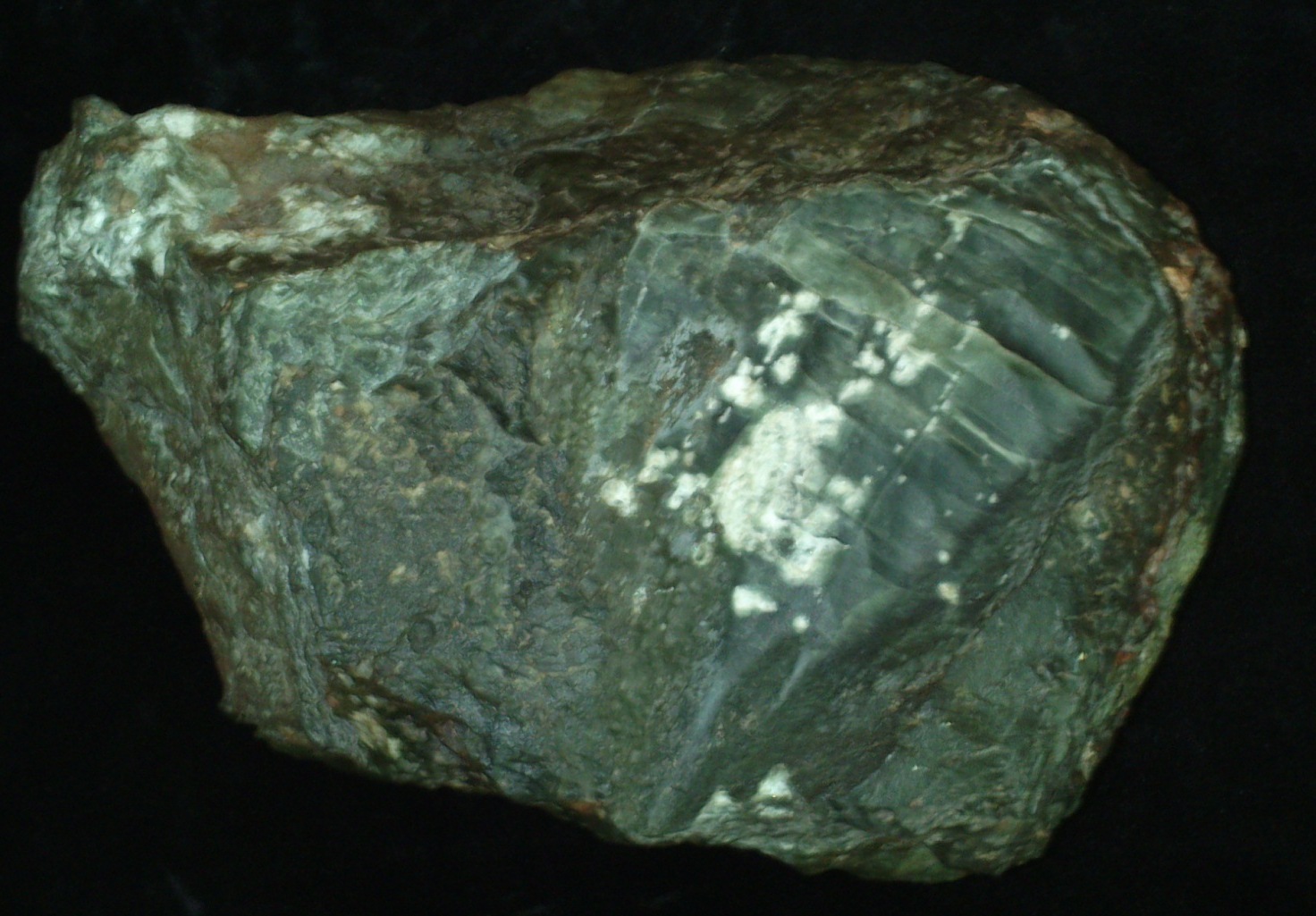

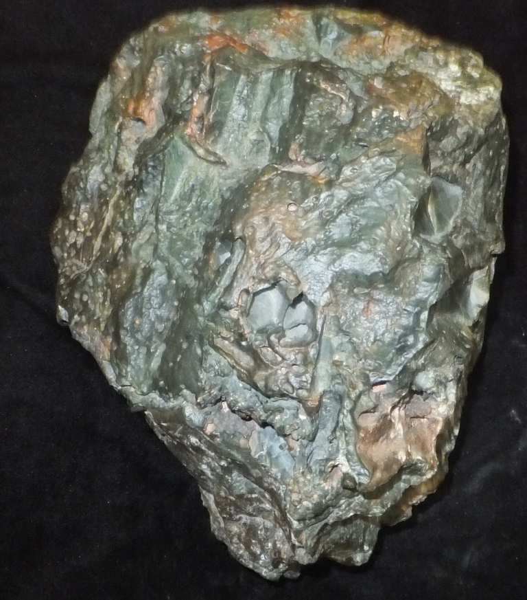

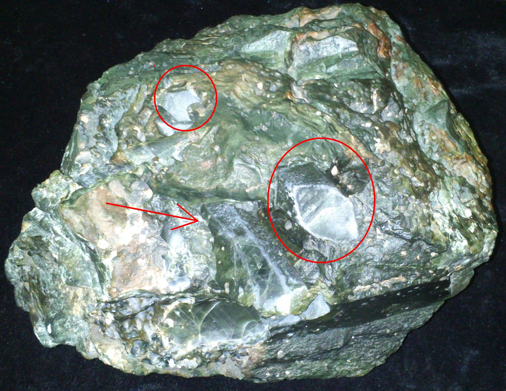

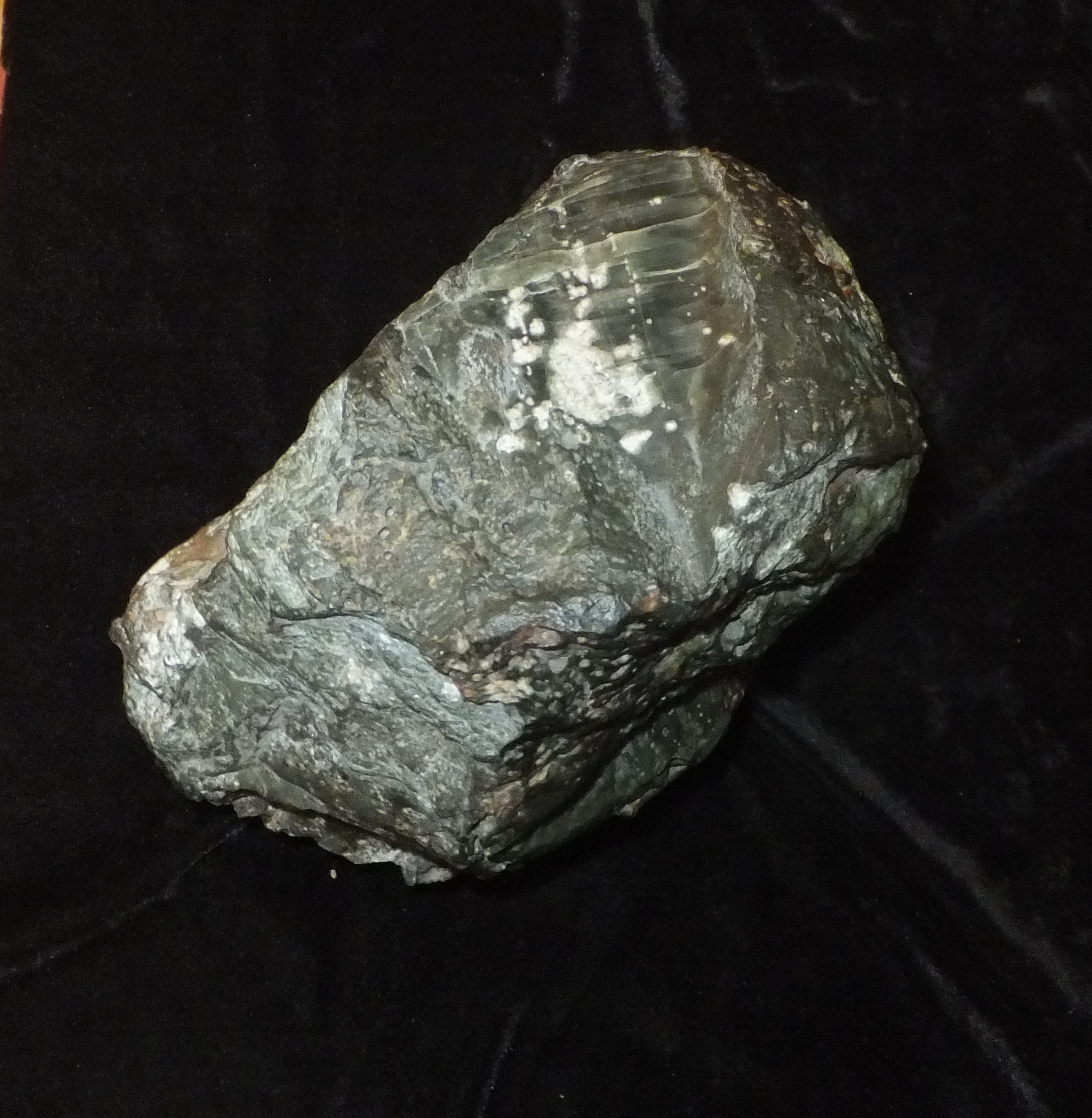

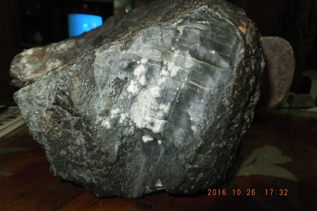

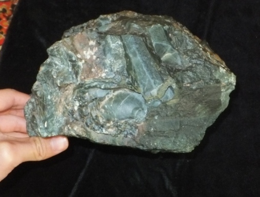

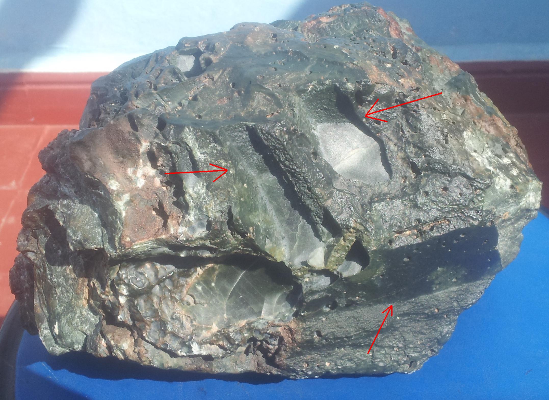

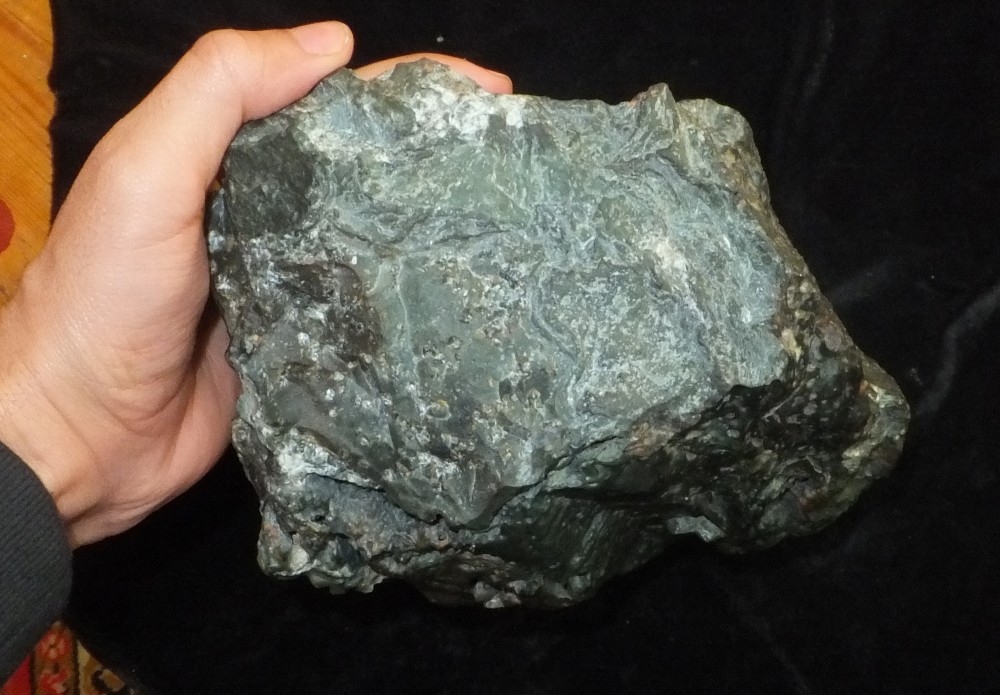

Bonjour,  pourriez vous identifier cet pierre , trouvé  on Afrique de ouest
Dureté entre 7 et 8 (il raye facilement une vitre)
Densité 2.68 et 2.73
Trace blanc
Présence des traces des  cristaux hexagonal
Présence du fer  (L’ échantillon de la pierre  attiré par un aimant)
merci d avance
géowiki est ton ami ...
http://www.geowiki.fr/index.php?title=Techniques_minières_et_métallurgiques
 dont extrait :
  • Laitier : Terme de fonderie, sorte de verre opaque (des silicates) qui se forme dans le travail métallurgique de plusieurs métaux, le laitier correspond à la gangue du minerai. En sidérurgie, le laitier est un sous-produit de la métallurgie.
    C'est essentiellement un sous-produit de haut-fourneau, dans un bas-fourneau il est mélangé avec des restes de minerais, de charbon et de cendres : on le nomme aussi scorie.
Il y a 10 heures, zunyite a dit :
être dans le desert n'empêche pas le laitier !! (j'ai fait le "stagiaire" pour un forgeron touareg et nous etions en plein désert avec fonte de métal )
quel endroit éxactement ?
la région de zag au sud du maroc. j ai  eu l'habitude de trouver des cristaux et de quartz .azurite ... mes pas de laitier.
si c'est dans la zone avec quartz/azurite , on peut encore distinguer (une zone vers les crêtes et une zone au bord de l'oued ) des restes de fours de fonte de minerais ( tas de blocs plus ou moins cylindroconiques ; on peut même trouver des scories (minéralisées)
