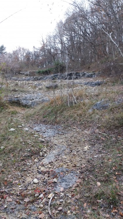

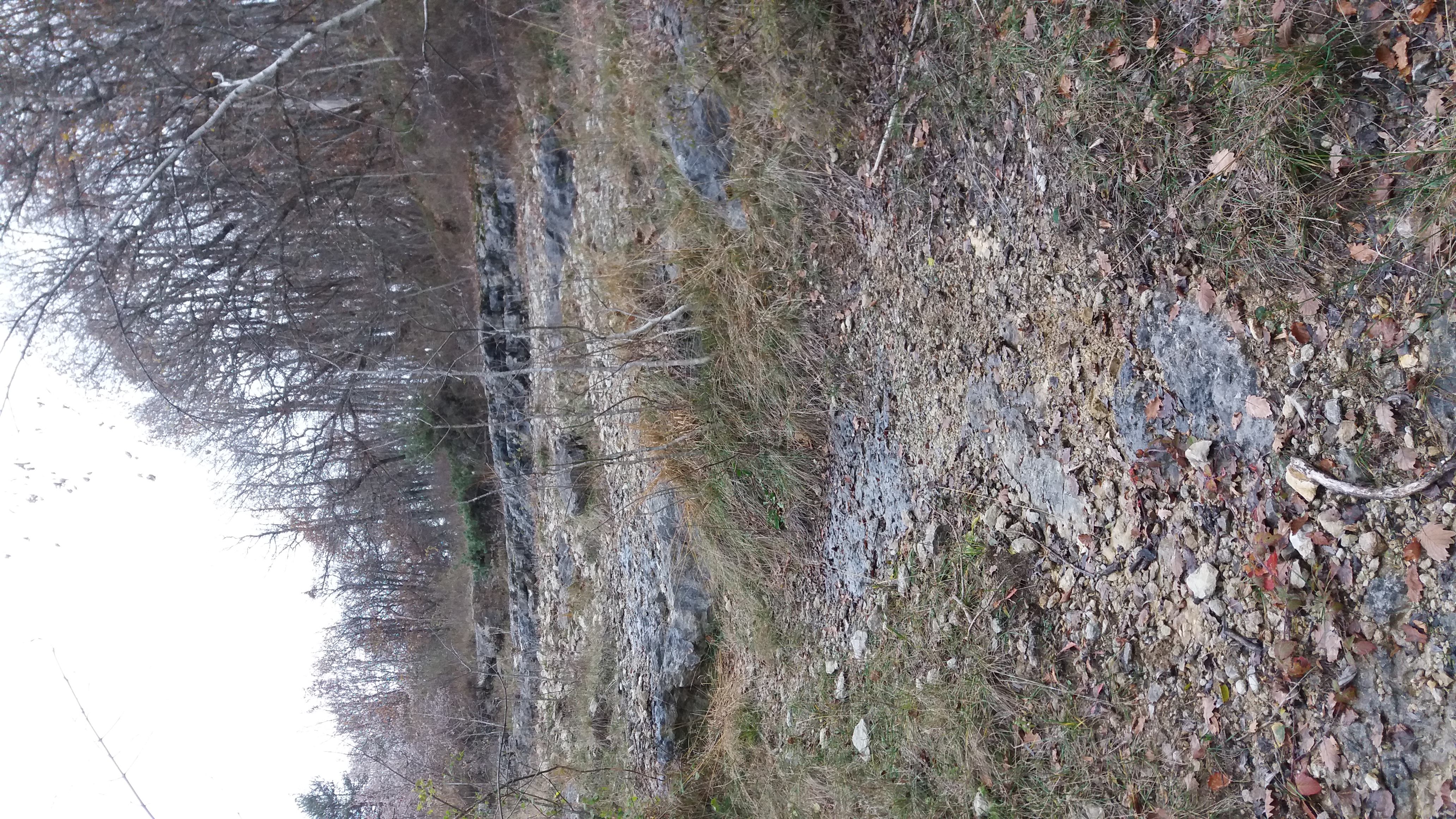

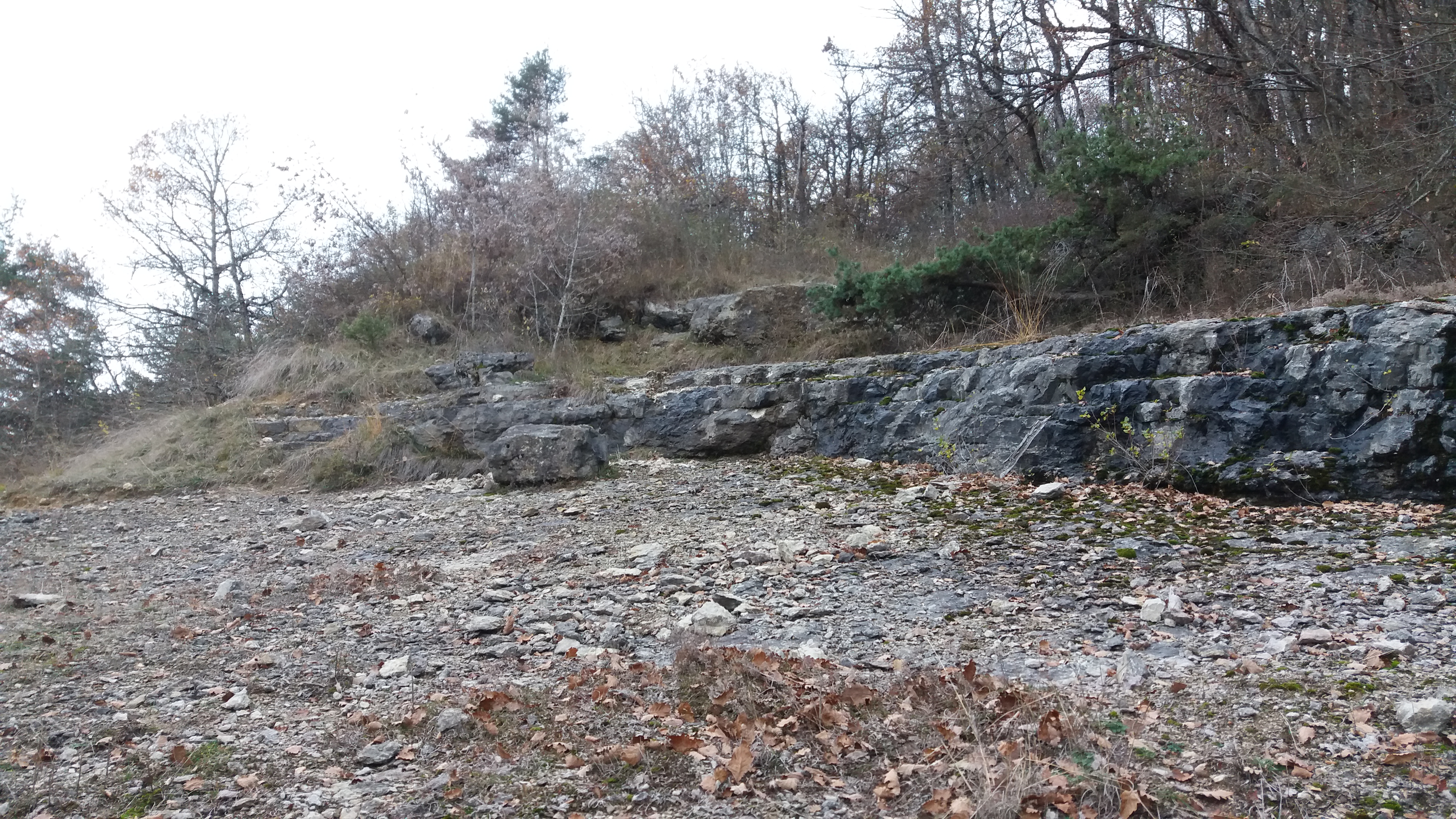

Quelques photos du site, à 900 m d'altitude et 50m sous la ligne de crête.
Vue depuis le site, il y a plus pourri, non ? Annecy, le lac, au centre gauche et enneigés les dents de Lanfon et la Tournette, au fond les Bauges avec l'Arcalod et le Trelod
Le site. Au sol, dalle calcaire recouverte de débris de roche

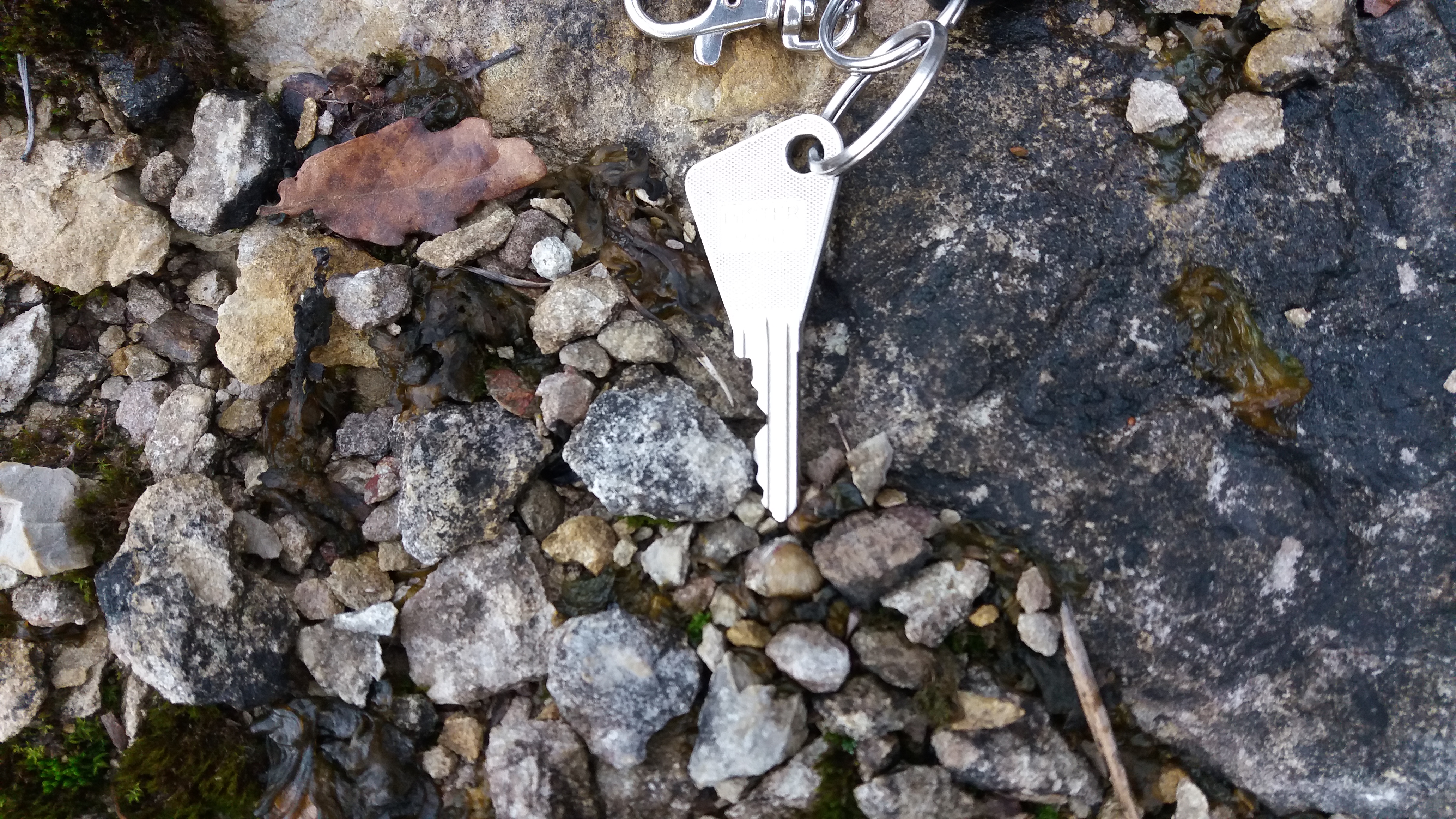

Des rhynchonelles, dont beaucoup de libres

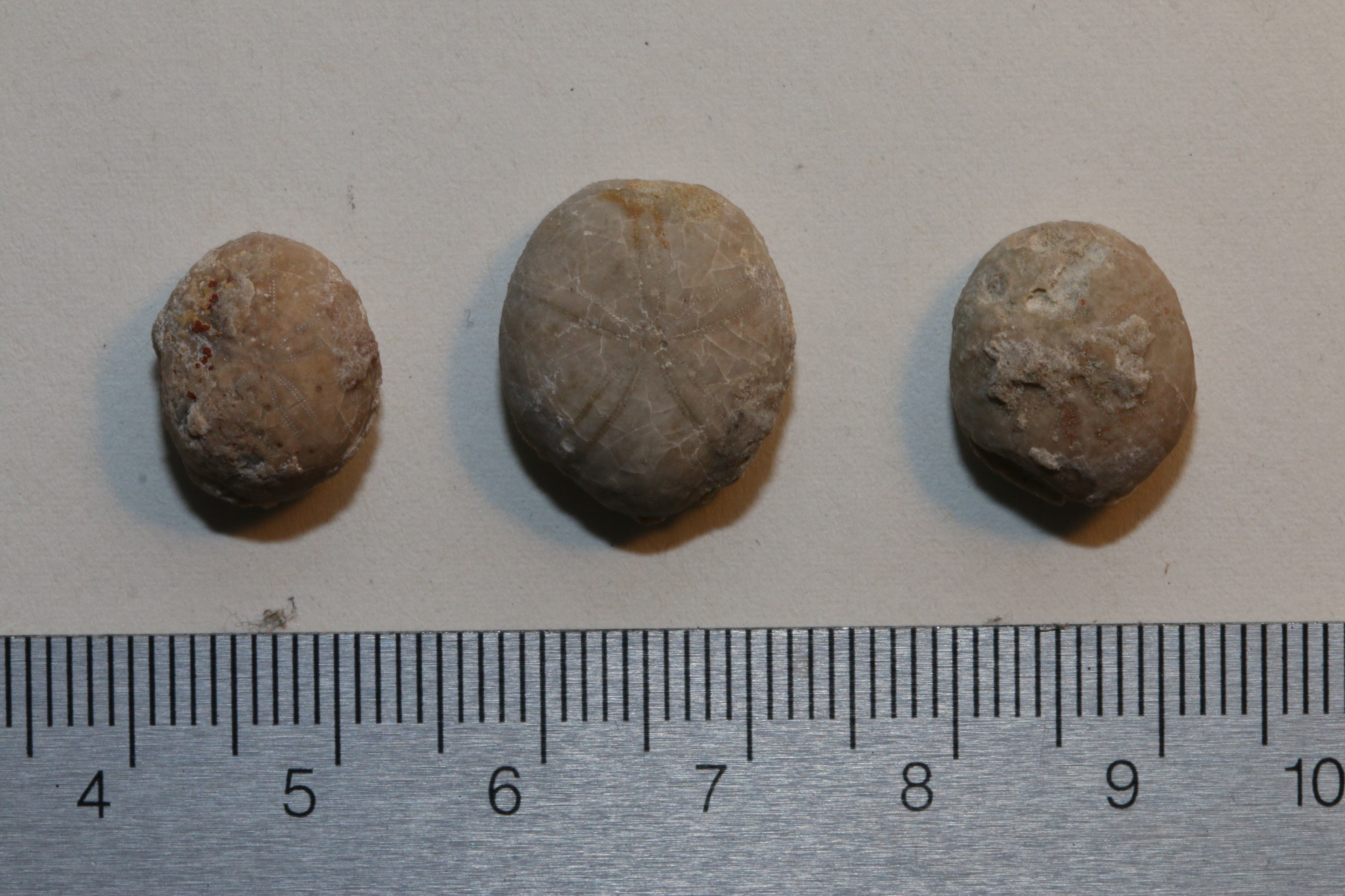

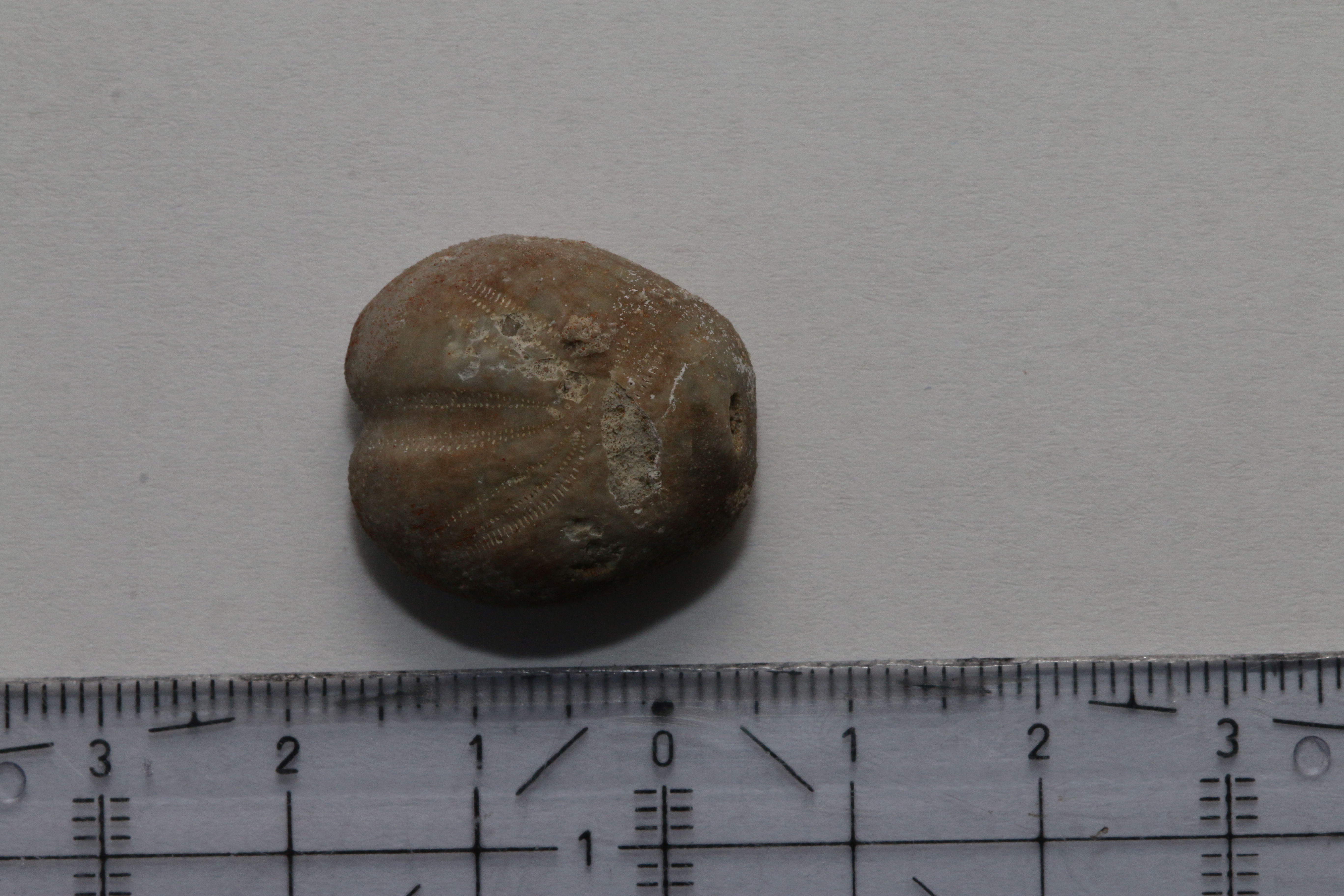

Voici quelques découvertes avec identifications. J'espère qu'elles te serons utiles. Et merci pour le site. Si tu cherches quelques sites dans la région. Je pourrais te donner des indications.
Nucleopygus roberti:
Trouvé à un seul exemplaire adulte complet. Et quelques juvéniles et morceaux écrasés Heteraster oblongus:
Il reste un petit oursin bien présent sur le site à priori un Pygaulus. Je dois finir le nettoyage de ma récolte pour t'en dire plus.
A bientôt.

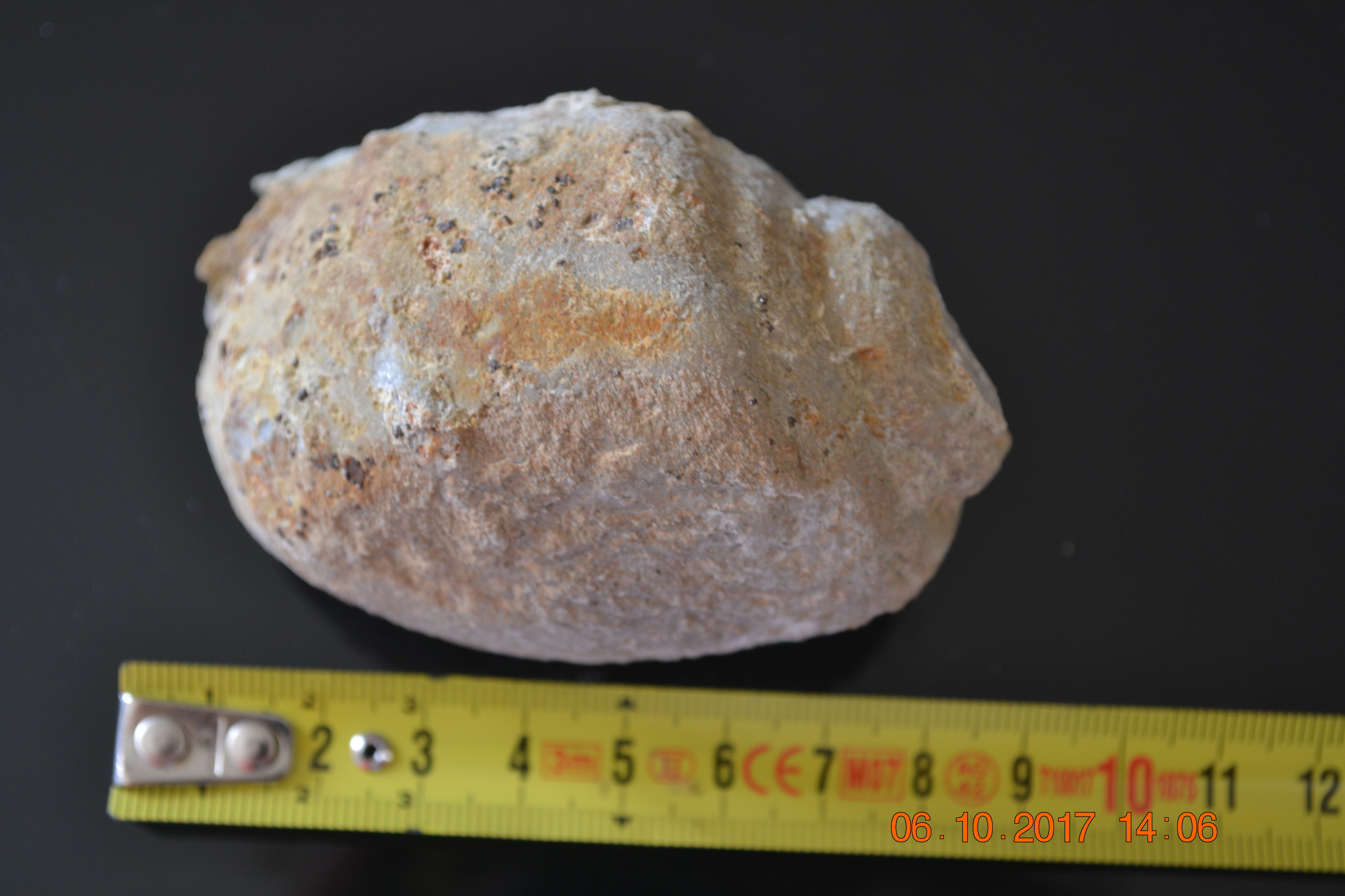

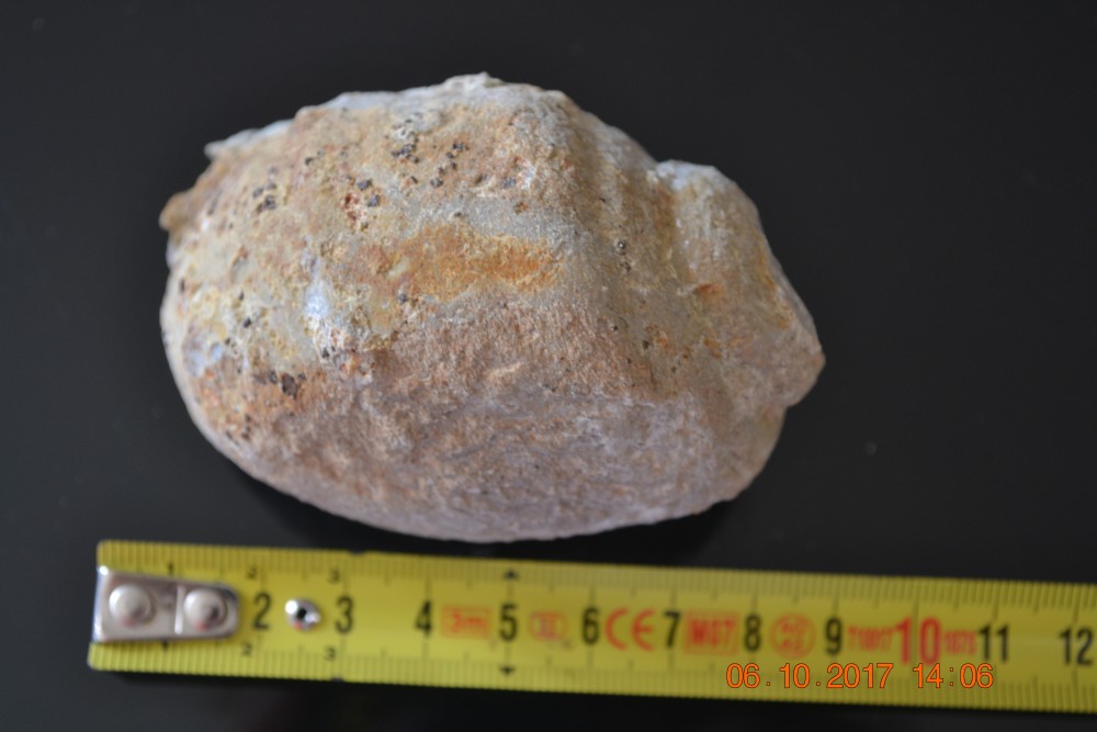

Dernièrement, j'ai trouvé ce gastéropode de belle taille (un peu ébouélé quand même) dans les déblais d'un fossileux (toi ? :P)... peut-être un itiera cabanetiana ?
Ce qui veut dire qu'il y en a de plus gros !
Merci pour les identifications et si tu as envie de gratouiller en bonne compagnie (je parle de mon chien là) envoie moi un mp B)

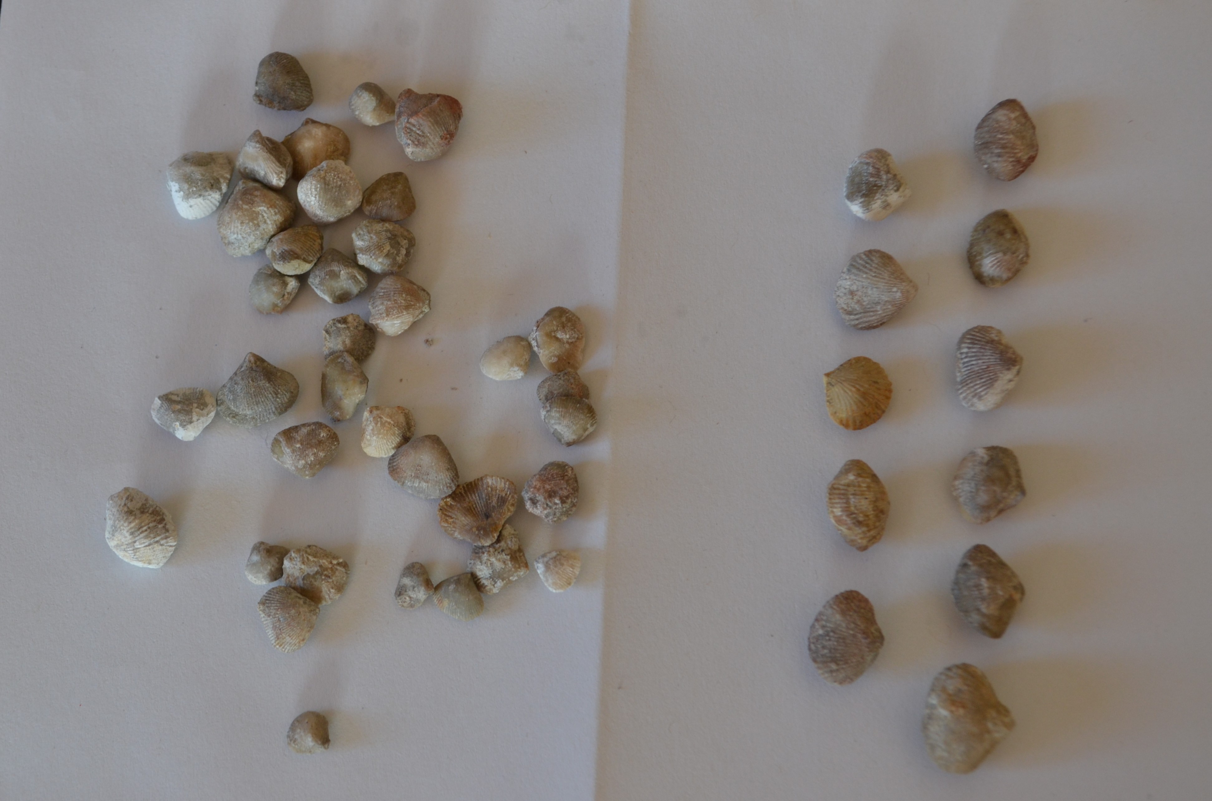

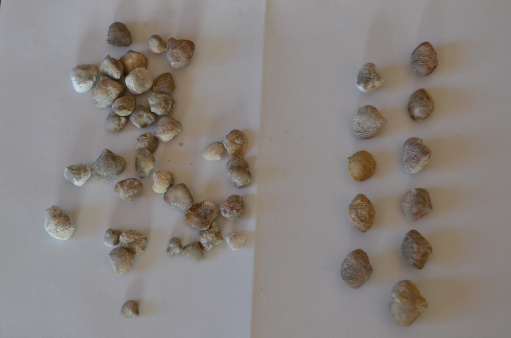

Pourrais tu nous faire quelques photos de tes brachiopodes trouvés sur ce site.
Tu peux faire confiance a l'ami Blueyoung, question oursin il s'y connaît. Au passage je te salut Pascal ;)
Voilà... ils sont tout mignons :rolleyes:
DSC_0016.thumb.JPG.600a884ed318a2237142110cc8252023.JPGDSC_0017.thumb.JPG.802e3f2e809abd02e31999a4ee566d7f.JPG
Merci Cath pour les photos. Quel taille font elles ? Une seule espèce visiblement et pas de térébratules.
En tout cas il à l'air bien sympa ton spot. Bonne recherches, peu être trouveras tu de plus gros spécimens.

Pour les brachios que j'ai trouvé. Ils font entre 1 et 1.5cm pour les plus gros.
Il y en a quelques-uns dans le carton qui viendra avec moi lors de mon prochain voyage en Normandie. :chut:
Mais bonne chance pour mettre un nom la dessus. Même l'étage n'est pas bien défini Barrémien-Aptien. Ce qui est confirmé par Heteraster oblongus qui s'étend dans notre région de la toute fin du barrémien terminal (zone à sarasini) au milieux de l'aptien inférieur (zone à weissi).

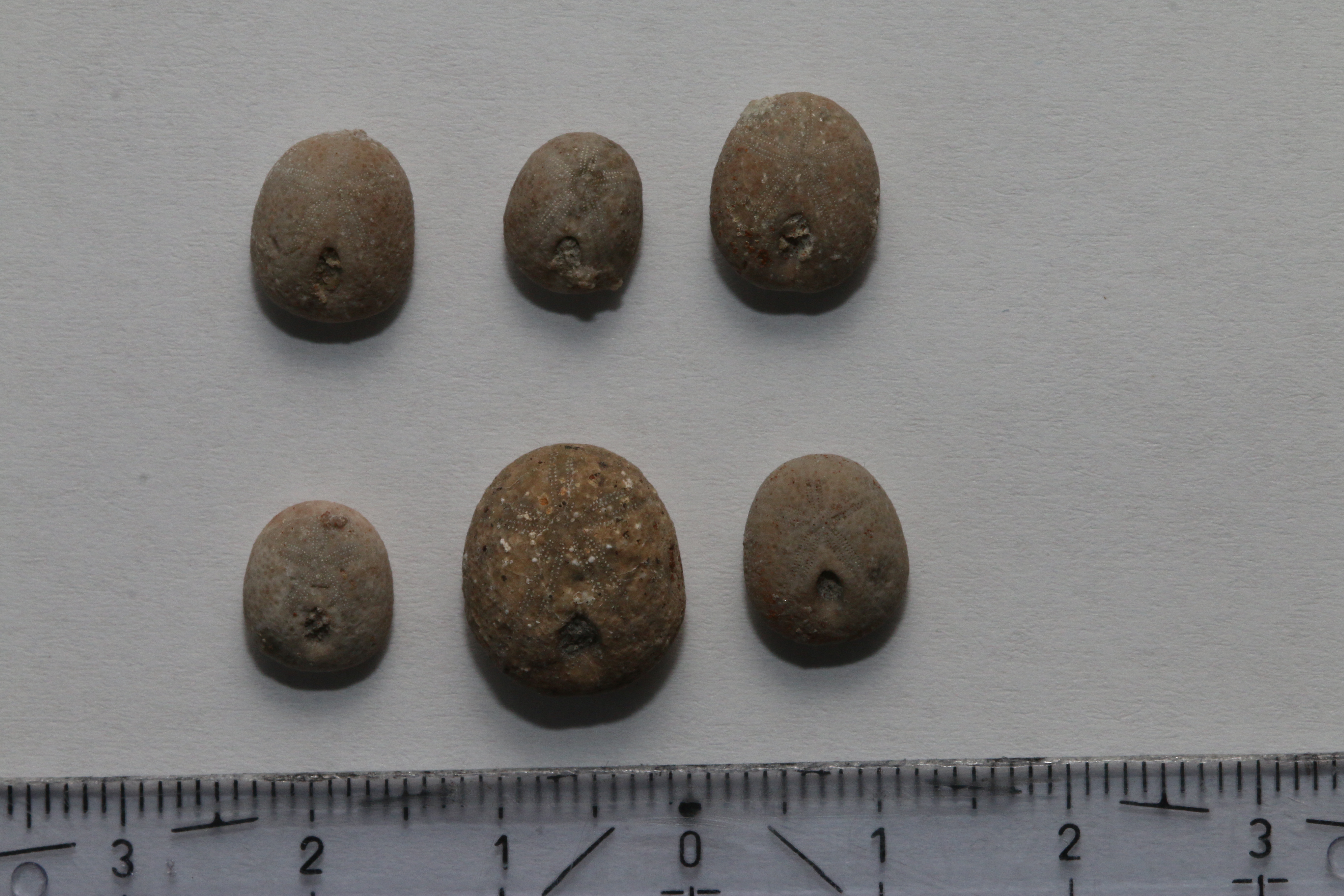

Voilà, avec un peut de retard, les derniers oursins trouvés sur le site:
Je les ait identifiés comme de jeunes Pygaulus desmoulinsi mais sans être certain à 100%. Je n'ai pas de matériel de comparaison pour les juvéniles. Et vu l'état l'identification est faite en réunissant les caractères de plusieurs individus. Mais dans cet étage, je ne vois que cela qui pourrais coller.
Il y aurait bien une concentration de jeunes spécimens sur le site aussi bien chez Heteraster (Beaucoup de très jeunes) que chez Pygaulus. Après reste à savoir pourquoi? Ça difficile de répondre.

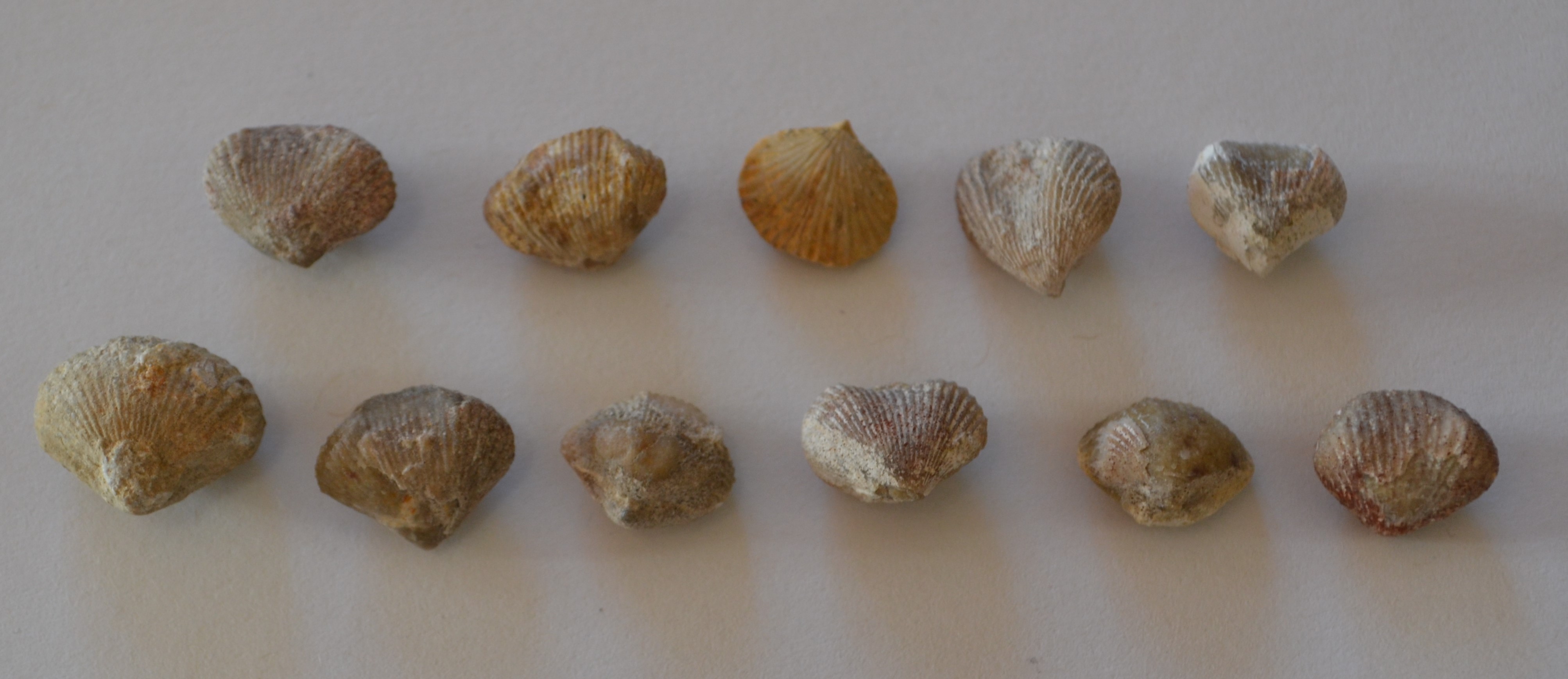

J'ai enfin eu le temps de passer un moment sur les petites rhynchonelles provenant de ce site.
Après pas mal de recherches, je suis arrivé à la conclusion. Qu'il s'agit très probablement de Sulcirhynchia picteti Burri 1956 (anciennement Lamellaerhynchia picteti).
Mais depuis le temps, Cath c'est peut-être fait un avis perso....
Merci Pascal ! Et non, je n'ai pas cherché (oh la vilaine!)
