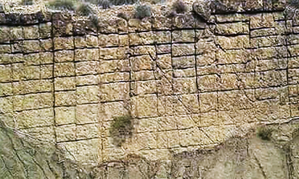

Sur cette vue difficile de se prononcer. Que voit on? Une S0 redressée avec des diaclases? Une S0 horizontale? Est il possible d en savoir un peu plus? taille de l objet etc...
Ah, on joue dans l'énigme !
Un mur de barrage en tique !
Des photos plus rapprochées, des vues de détails seraient utiles, car là on ne peut pas agrandir la photo.
Une vue générale du site apporterait aussi des informations ...une localisation.

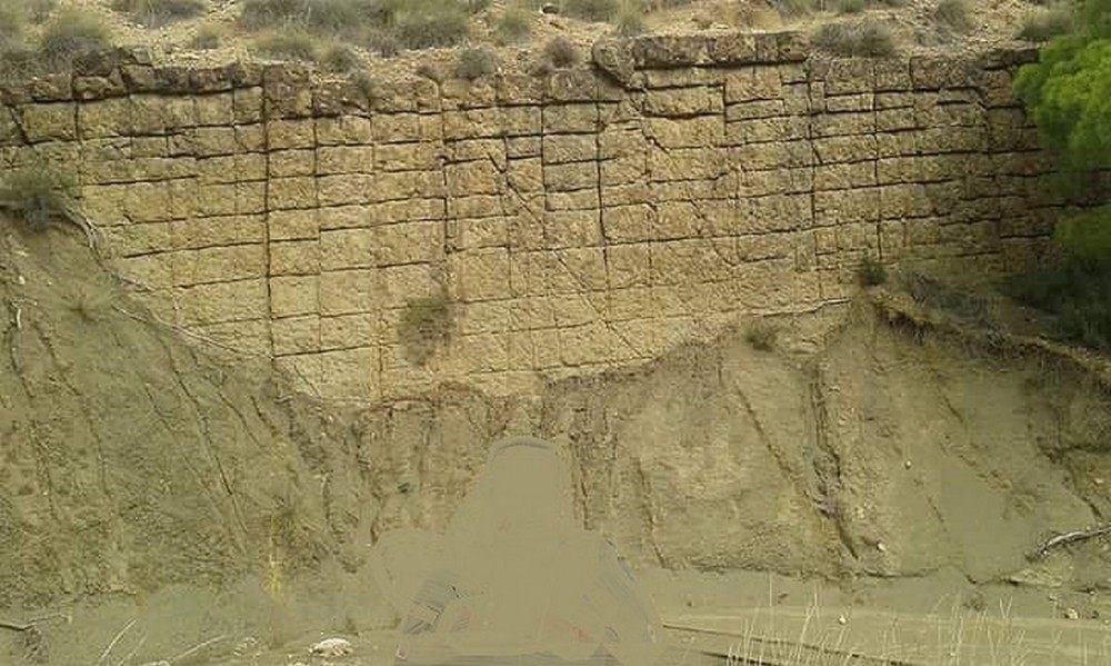

je n'ai pas d'autres indices malheureusement donc oui, ça se transforme en énigme.j'ai retravaillé l'image, au premier plan,une partie d' homme effacée sur H 80 cm.
les pierres du sommet sont en débord, les joints se font face ???

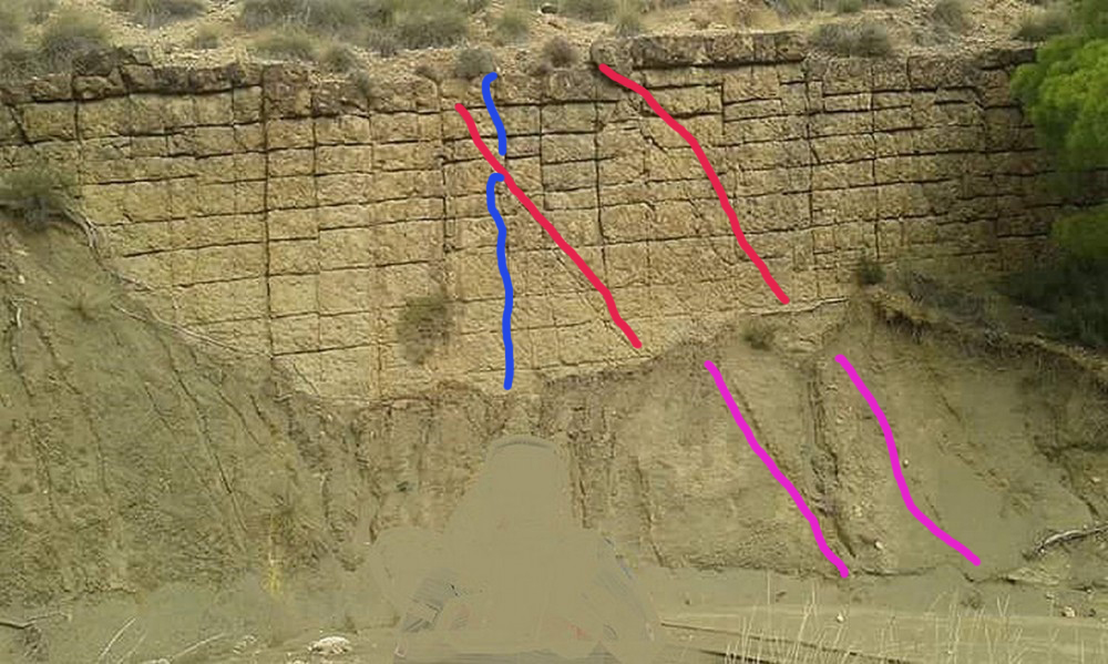

Bonsoir Quaternaire, j'ai eu une précision dont tu fais écho avant même que j'écrive, environnement : Calcaire et Marnes, oui les fractures sont obliques. Donc phénomène géologique et non humain....
Je penses avoir marqué ce qu'a vu Quaternaire.
De plus sur la diaclase en bleu on vois clairement un décrochement au niveau de la fracture oblique. ( un peu caché par mes dessins ) 15128529_1802396750008736_1449233890_n.thumb.jpg.5d726e562da69f057cd35e87410be5ab.jpg
Euh... Il ne vient à l'esprit de personne que les soit-disant marnes (celles avec les traits mauves) ne sont en fait que des talus de matériaux passés par dessus la muraille,
qui se sont accumulés à son pied et parcourus de petites ravines. Voir notamment le talus érodé à l'extrême droite.

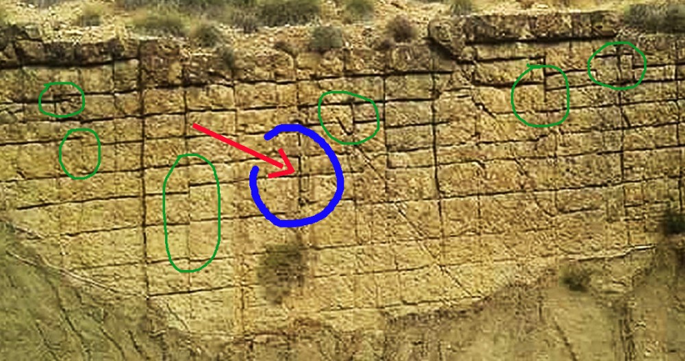

Regardez mieux dans les détails, en haut à gauche, en haut à droite, un peu partout...vous y verrez la marque des extraterrestres !
Regardez mieux, mieux que ça, dans le talus de marnes, le 3ème quart en partant de la gauche... y aurait-il des "transparences" ?
Et pensez-vous que le haut de ce talus de marnes soit au contact du mur ? Ou pas ?

Pas OK avec JF. Aucun architecte n'aurait monté un mur d'une telle hauteur en ne disposant pas les blocs en quinconce. C'aurait été courir au basculement immédiat à la moindre charge en créant des lignes de rupture préférentielle. Allez, regardez des images du pont du Gard, de nos cathédrales ou des mosquées de Marrakech...Toutes les pierres sont disposées en quinconce.
Quant aux "marnes" sans trace de stratification et sans transition avec le calcaire vous avez compris ce que j'en pense.
Pour moi, ça reste une carrière avec les stries de prélèvement des blocs, comme à Minorque.
Ce qui est malin est la ligne supérieure en surplomb qui a du jouer un rôle de casse-gouttes ou équivalent pour la protection du front de taille.
Après restent les lignes diagonales qu'on ne saura pas caractériser de si loin. Faillettes? Strati? Va savoir sans localisation.
Pourquoi les sciages sont-ils irréguliers en dimensions? Réponse dans l'architecture locale probablement.
Bonne soirée.
Il y a 2 heures, 1GM a dit :
Oui c'est comme cela que je vois la chose, un banc vertical diaclasé avec des failles obliques à faible rejet.

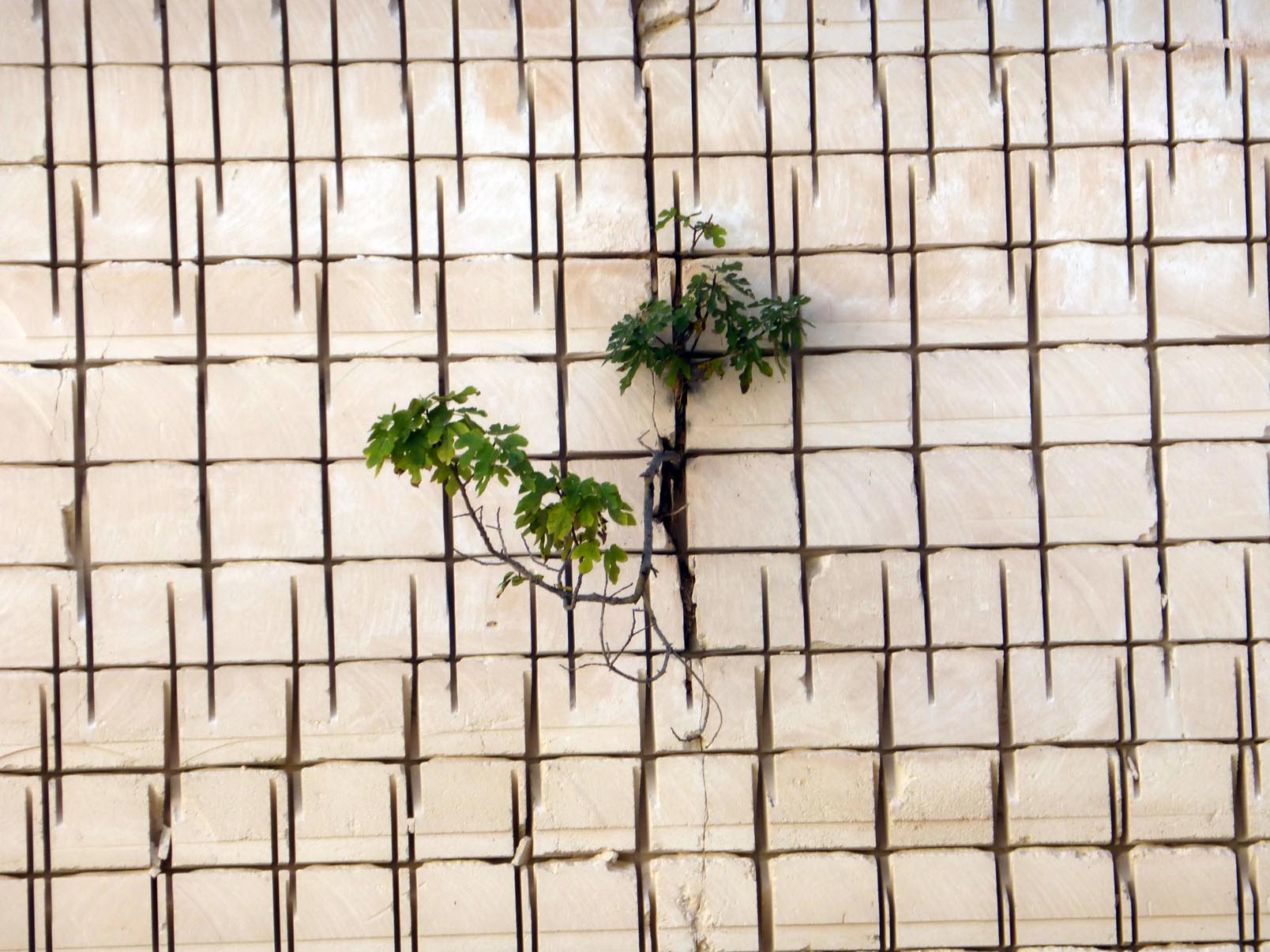

voir ceci, un joli mur, non?
http://www.flickriver.com/photos/mirkazemian/3289513475/
Des détails à mieux regarder ..., au-dessus et un peu à droite de la touffe d'herbes accrochée au "mur", au front,
...et ailleurs aussi...à vous de voir et d'apporter vos commentaires.
que diriez-vous des détails repérés sur la photo ?

Le banc parfaitement vertical avec les diaclases dessinant un maillage aussi serré et selon 2 directions pile-poil parallèles à la verticale et à l'horizontale...pas facile à avaler. Tout est possible, tout est réalisable mais ça se gâte au plan des probabilités.

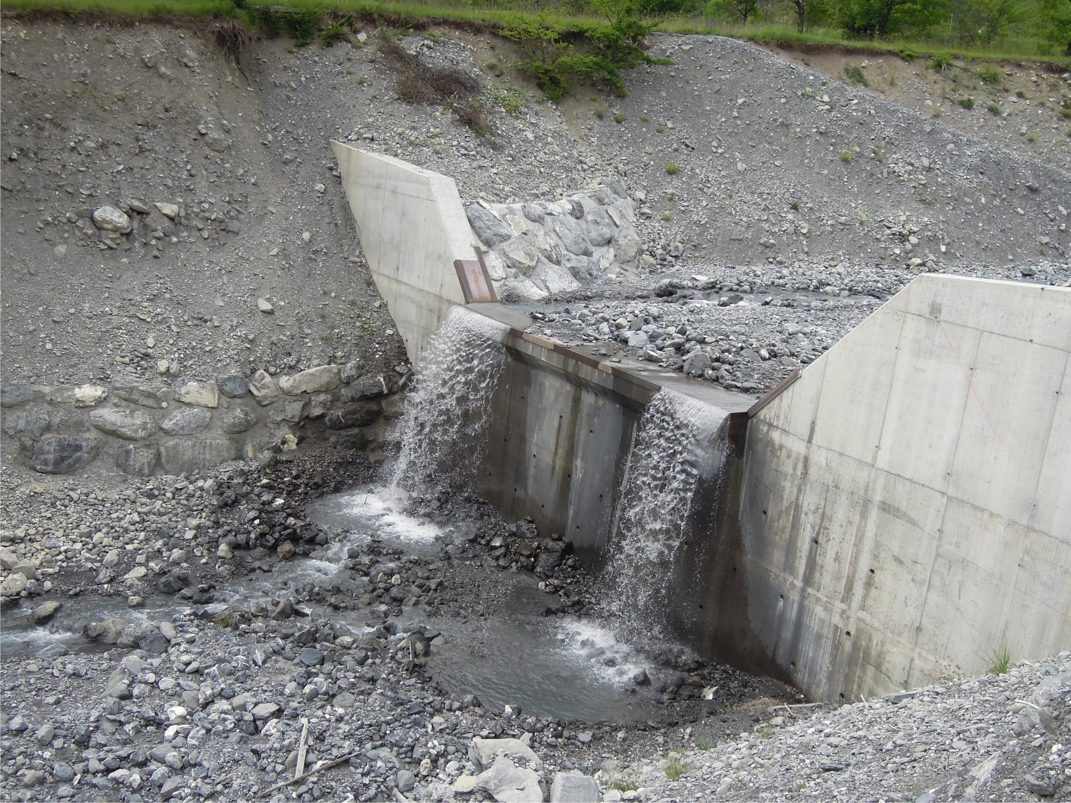

Ceci dit depuis que j'ai écrit carrière, je me demande s'il n'y a pas eu une autre utilité à ce site. Observez le couronnement de la muraille:
L'impression d'un aménagement hydraulique, d'un déversoir. Non?

L'auteur de l'image connait forcement la reponse. Il suffit de regarder à gauche et à droite depuis l'endroit de la prise de vue.
la bonne blague...
Quat, le schéma que tu apportes est juste une construction scolaire malheureuse pour imager plusieurs systèmes de joints. Je n'ai encore jamais vu sur un même banc diaclases et joints conjugués.
Bon, de toute façon, dans ton hypothèse, ça suppose que la contrainte principale soit verticale, dans le même plan que le banc. Ca ne te choque pas?
Je me garderais bien d'essayer d'expliquer les joints obliques tant qu'on n'est pas capable d'identifier un plan de strati et un pendage. Ca n'est pas interprétable en l'état.
Maintenant, avec une situation, on y arrivera peut-être.
je n'ai pas d'autres précisions, photo prise dans l'Est Algérien, pas de construction proche, calcaires et marnes. Pour moi je vois mal un mur mais plutôt une extraction de matériaux sans pouvoir le prouver.
