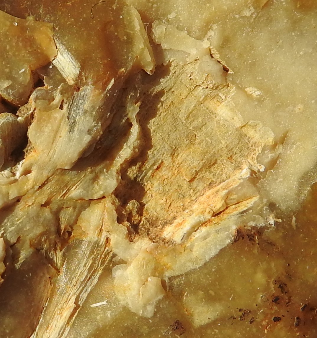

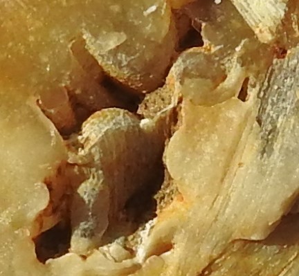

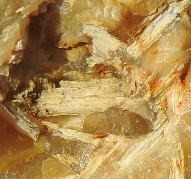

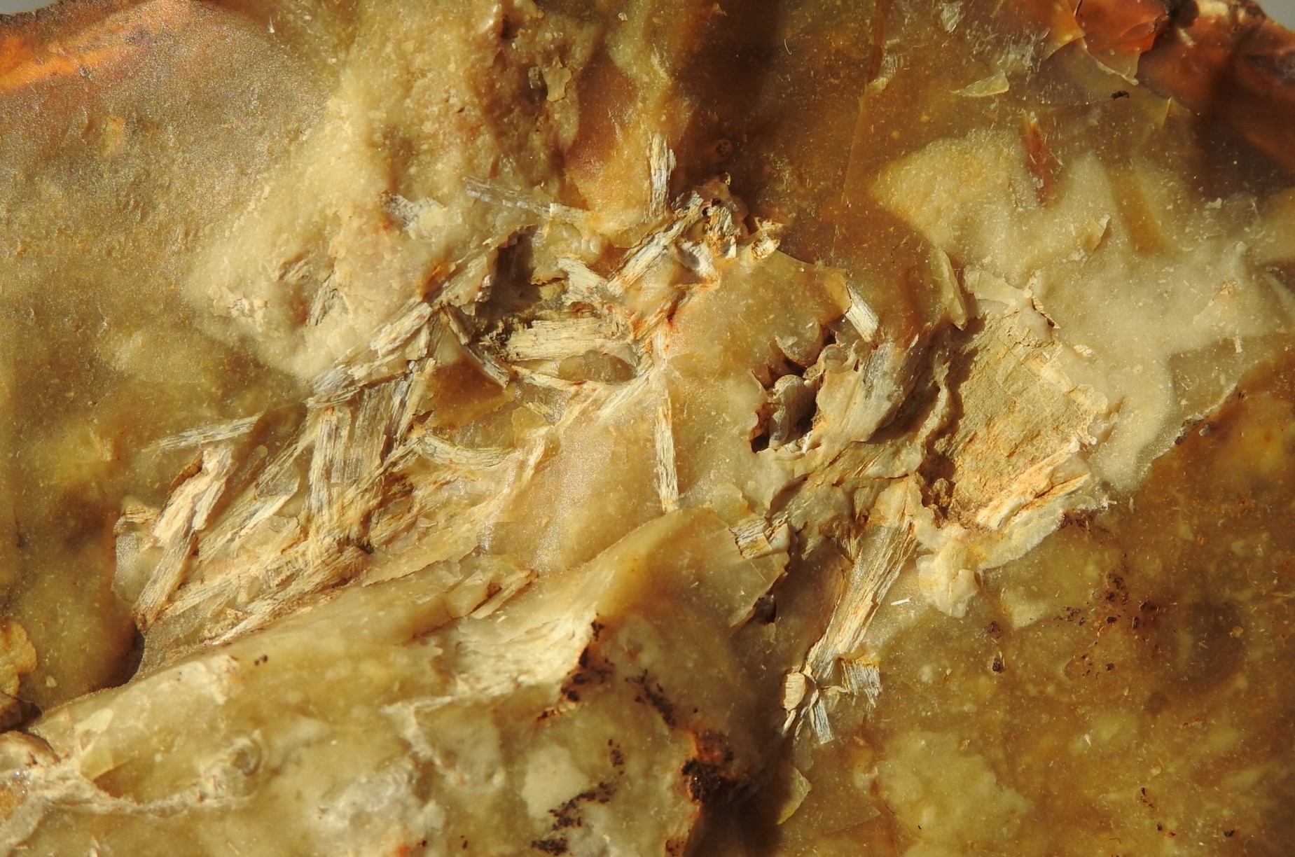

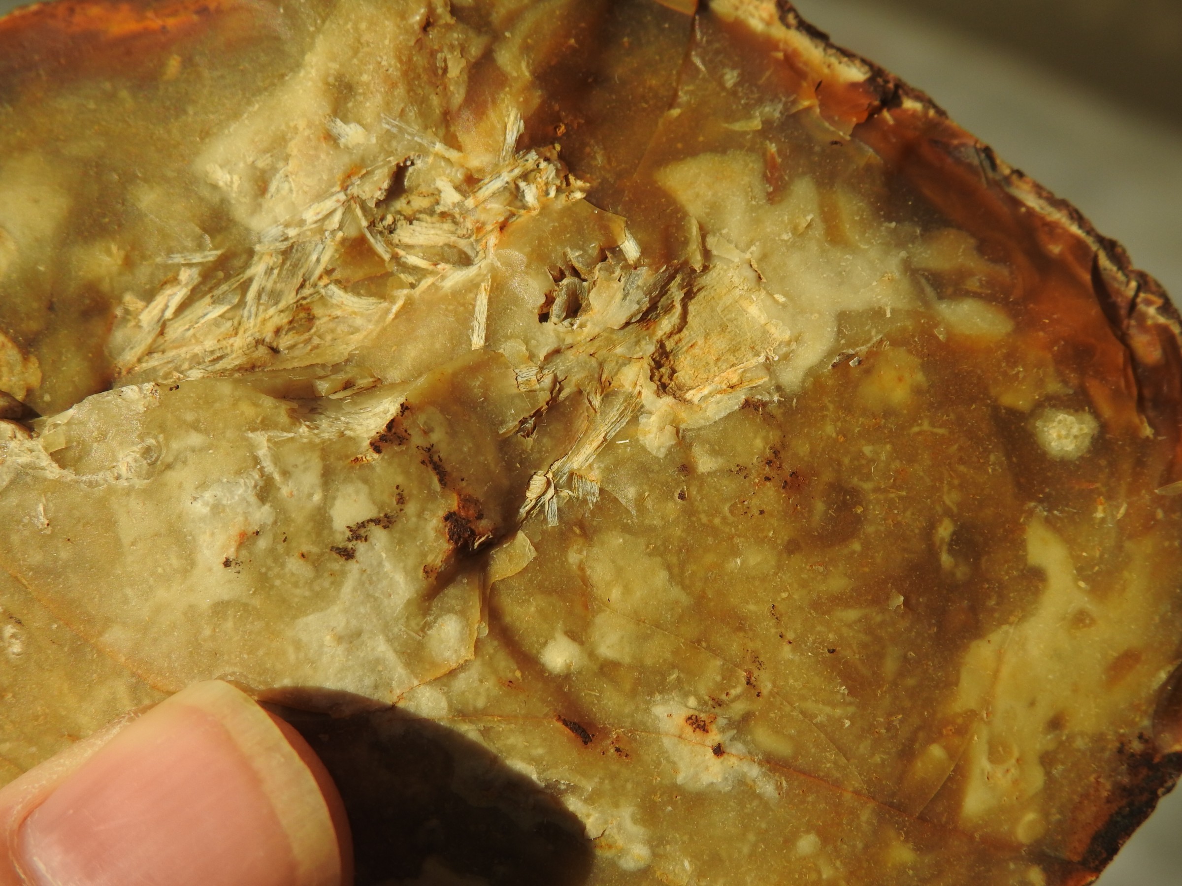

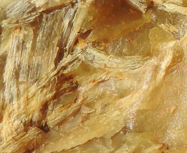

Merci à tous pour vos retours et avis (qui me surprennent mais que je respecte). Mon APN est moins bon que ma loupe (avec laquelle je ne peux malheureusement pas faire de photos). Voici quelques détails qui me semblent plutôt aller dans le sens végétal.
Sur la première on remarque une "empreinte" beaucoup plus large
Sur la deuxième photo le fragment est courbe alors que les autres sont droits.
Sur la troisième on à l'impression de voir un fragment ligneux brisés.
Sur a 4ème et dernière l'excroissance centrale semble de section circulaire et fibreuse.
Rien de certain ni définitif vous l'aurez noté mais, ces éléments étaient difficilement visible sur la photo partagée initialement et c'est pourquoi je les soumets à votre sagacité.
Pourquoi partir sur une piste minérale (qui me semble très très improbable....) plutôt que une possibilité d'origine biologique et possiblement végétale?
J'ai donné mes quelques arguments contre une origine minérale. Je comprends que ces petites traces n'ont pas grand intérêt et ne vais pas en faire des tonnes à leur sujet...

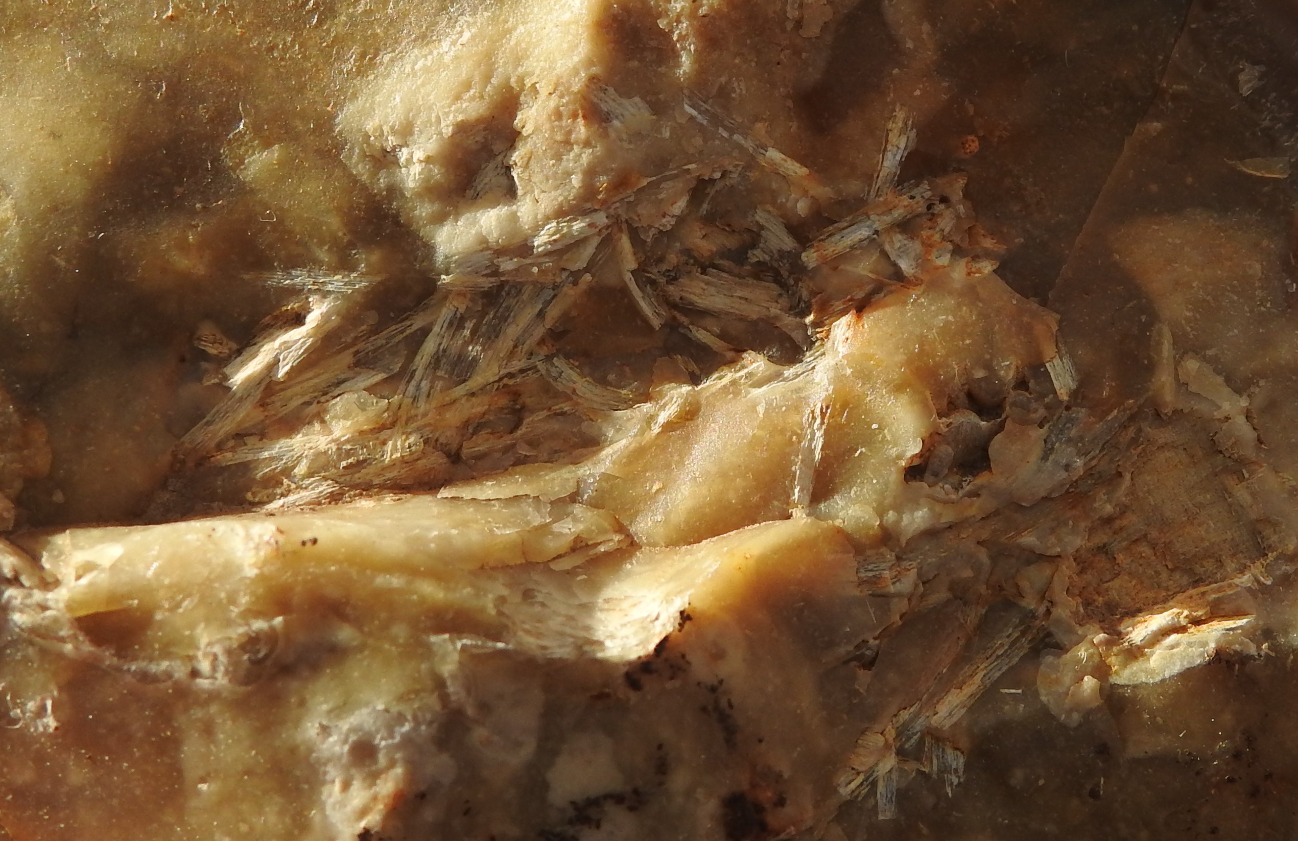

Le 03/10/2021 à 18:53, Christophe B a dit :
un silex avec ce qui ressemble à des débris végétaux.
Je me fais exactement la même réflexion.
Les végétaux qui séjournent dans l'eau ou un milieu très humide peuvent subir un phénomène de rouissage aboutissant à quelque chose qui ressemble à cela.
J'ai des échantillons et peut-être des images ...
Mais il faut que je cherche ...
Le plus simple pour cet échantillon serai de le mettre dans l'eau sous l'objectif d'un microscope, pour rechercher des zones moins dégradées sur certains fragments.
La découverte ne serai-ce que d'un petit amas de cellules végétales donnerai la réponse pour tout ce que l'on voit.
Voila ce dont je viens de me souvenir, copié depuis le sujet "gastéropodes continentaux ... "
Mais je pense avoir plus ressemblant.
Le 08/10/2021 à 20:41, STR a dit :
Effectivement mais il va me falloir du temps pour trouver un créneau pour accéder à un microscope offrant de surcroit la possibilité de photos.
Merci pour le lien et la photo.

Merci pour la proposition: une fois validée la qualité de fossile de végétal, il faudra(it) ensuite effectivement tenter de cerner l'espèce (algue ou pas algue), ...

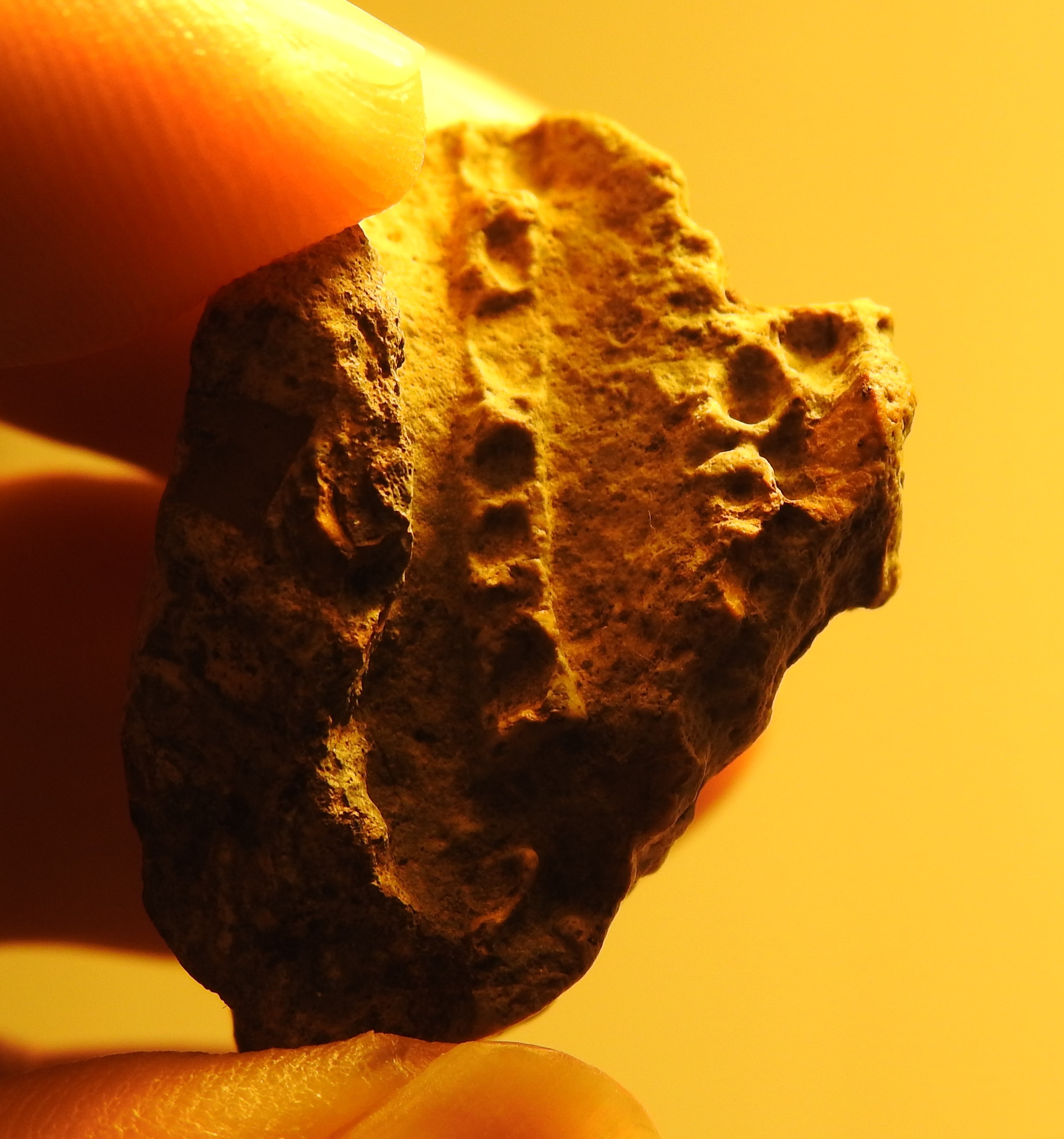

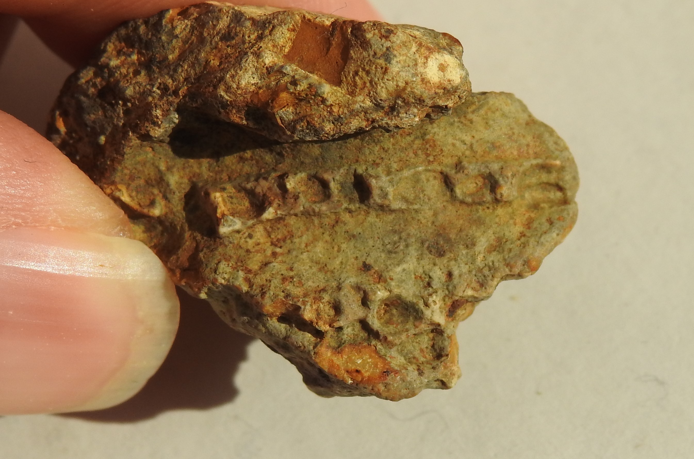

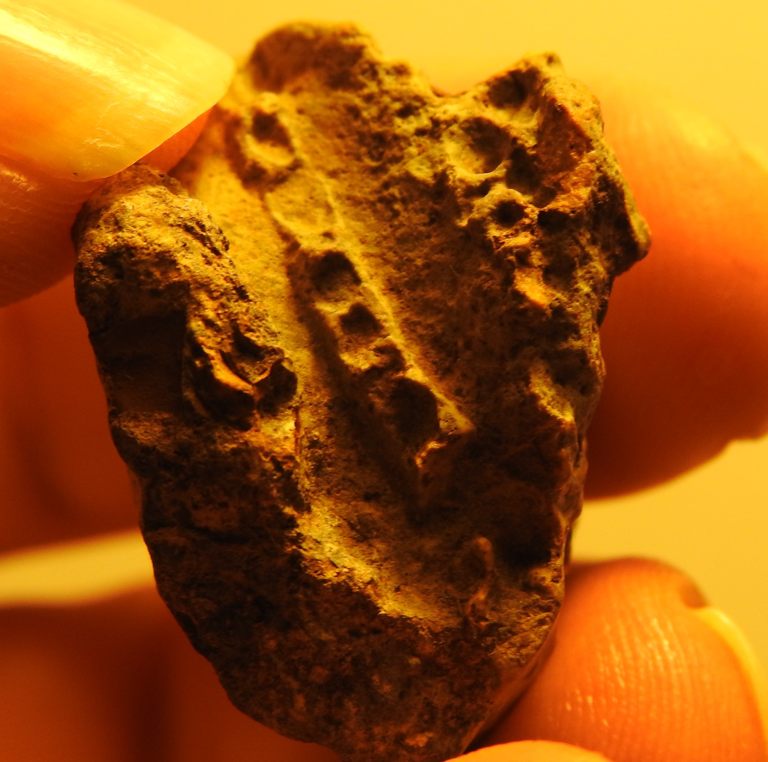

Merci Elasmo, possible mais aucun détail qui ne vient étayer cela mis à part qu'il y a peut être 2 lignes de creux un peu parallèles ce qui conforterait ta proposition (voir les nouveaux clichés).

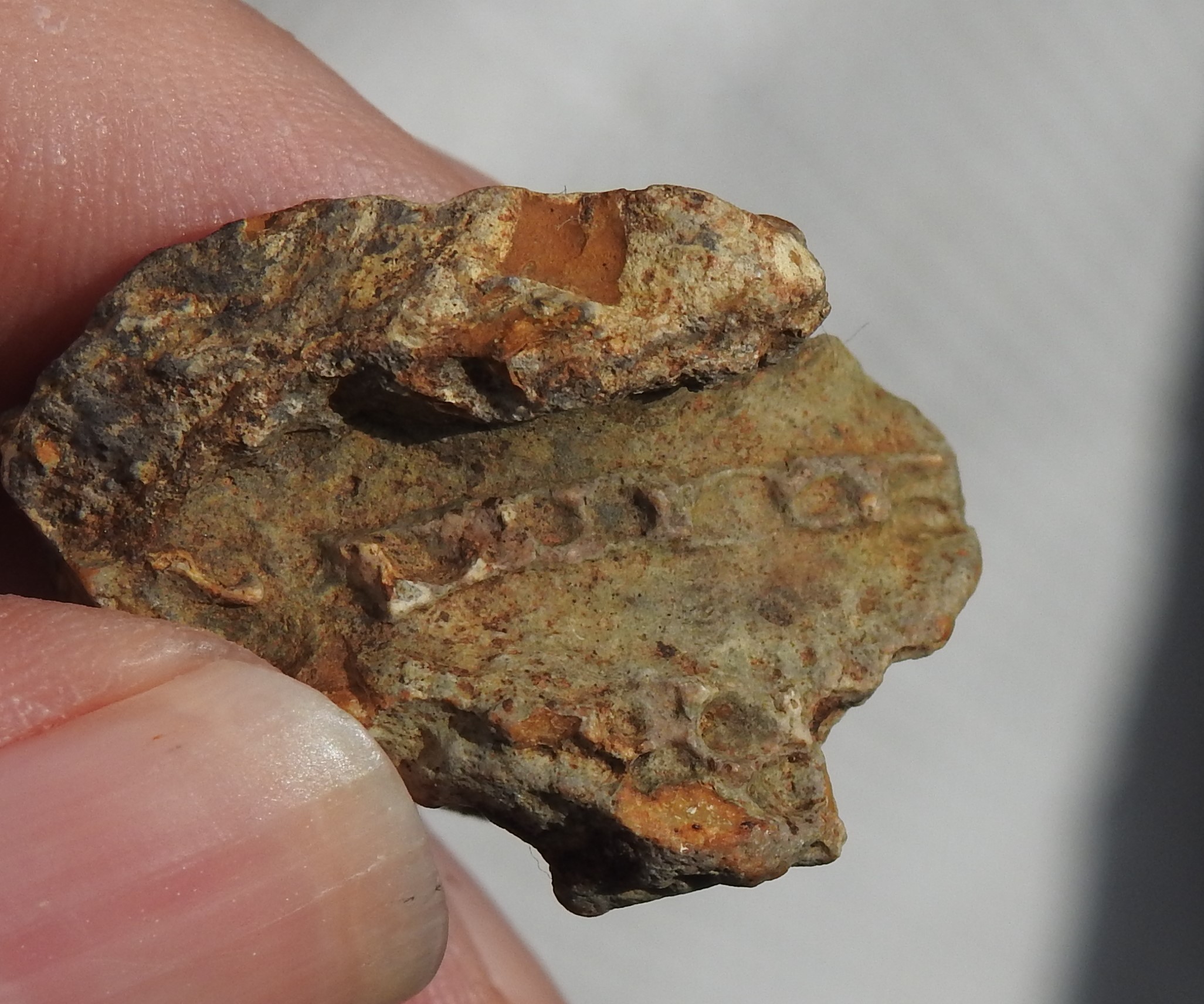

Les dernières réflexions d'une personne savante d'un Groupe FaceBook, schéma à l'appui, pointent vers la trace l'empreinte partielle d'une charnière d'Inocéram.
Sur le schéma fournit, que je ne peux reproduire ici pour des raisons bien évidentes, cela est très ressemblant. De plus comme l'empreinte semble très érodée, je crains que nous n'ayons jamais vraiment de certitudes.
Merci à tous pour avoir cherché et proposé des pistes.

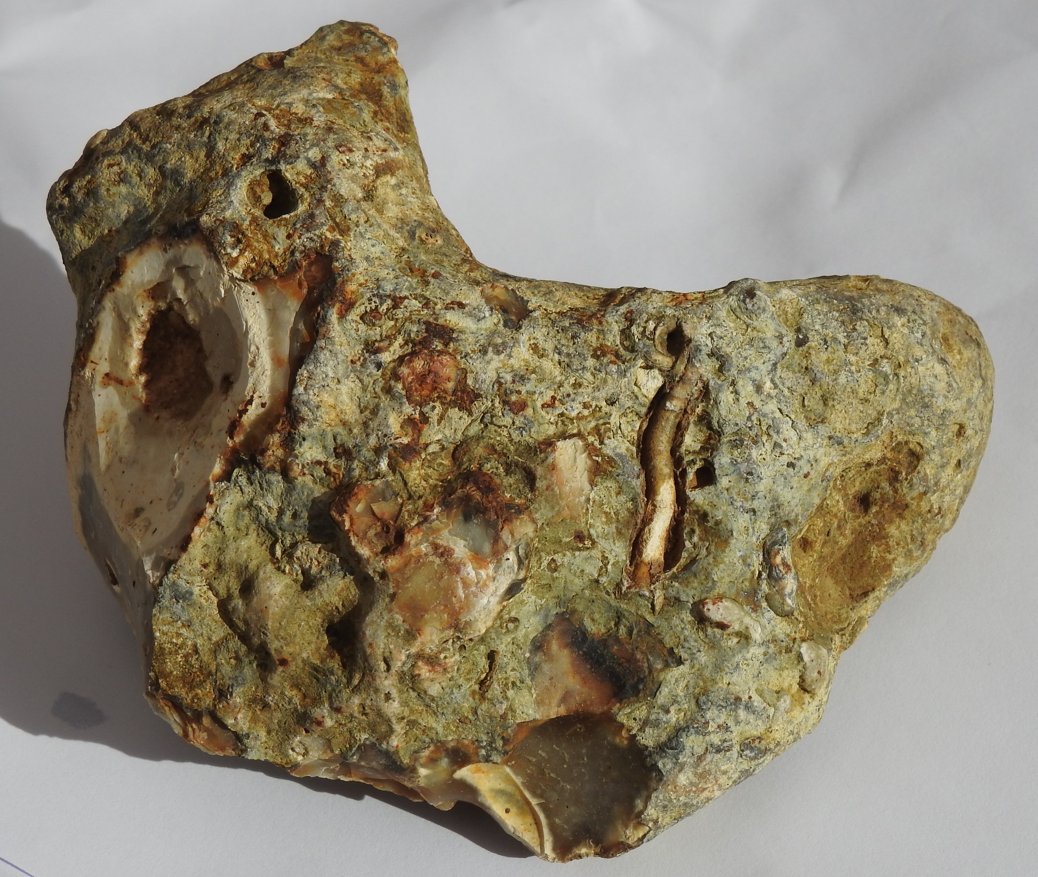

Petit ver sur un silex verdâtre du (60)...
Mer
Le 30/10/2021 à 11:19, Kayou a dit :
Ourssain !

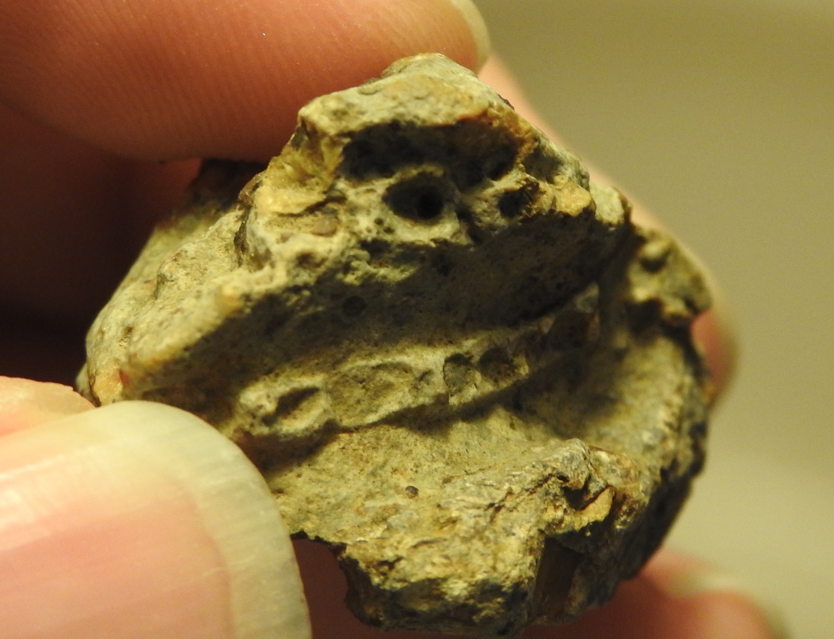

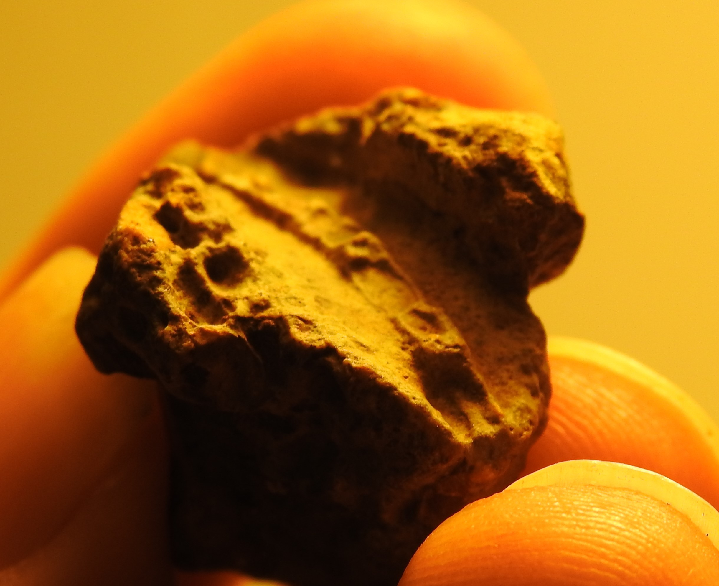

merci
Est-ce que vous pensez que ce silex peut-être aussi un oursin ?
