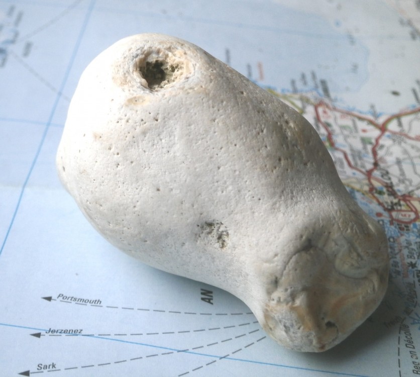

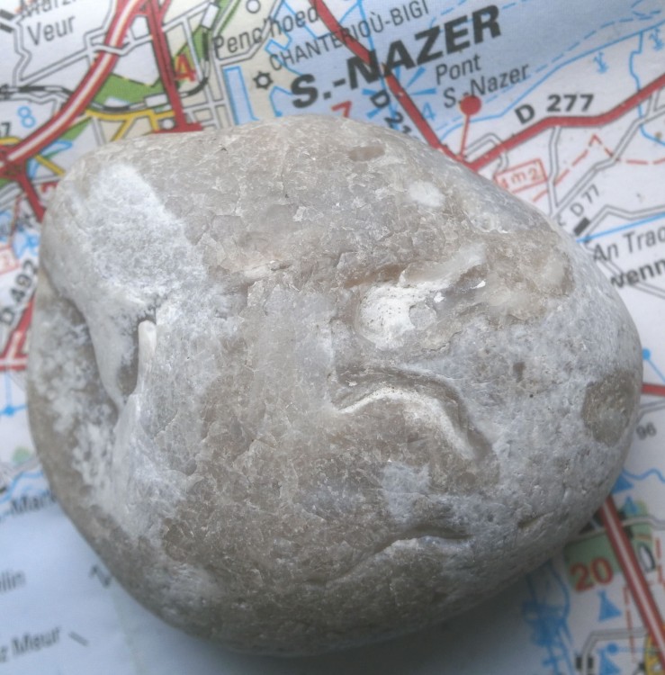

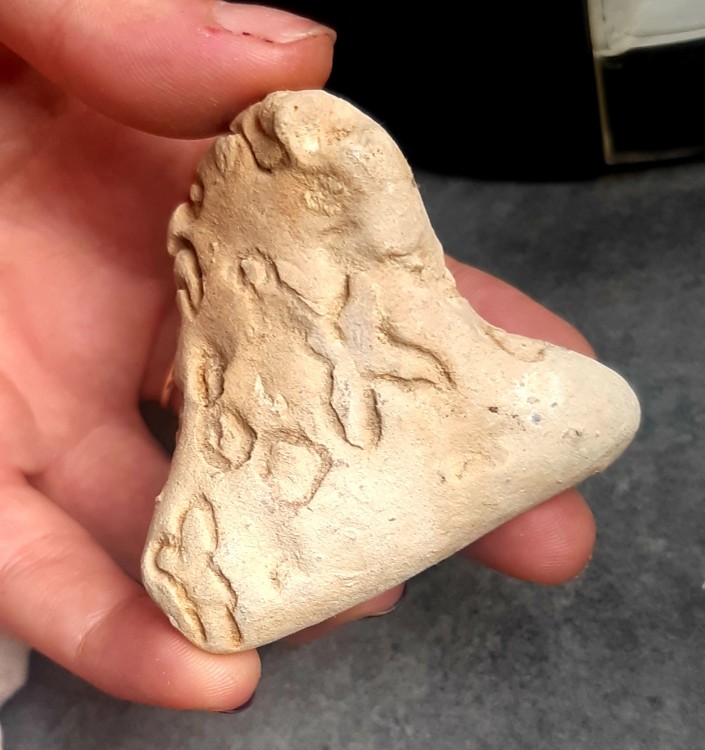

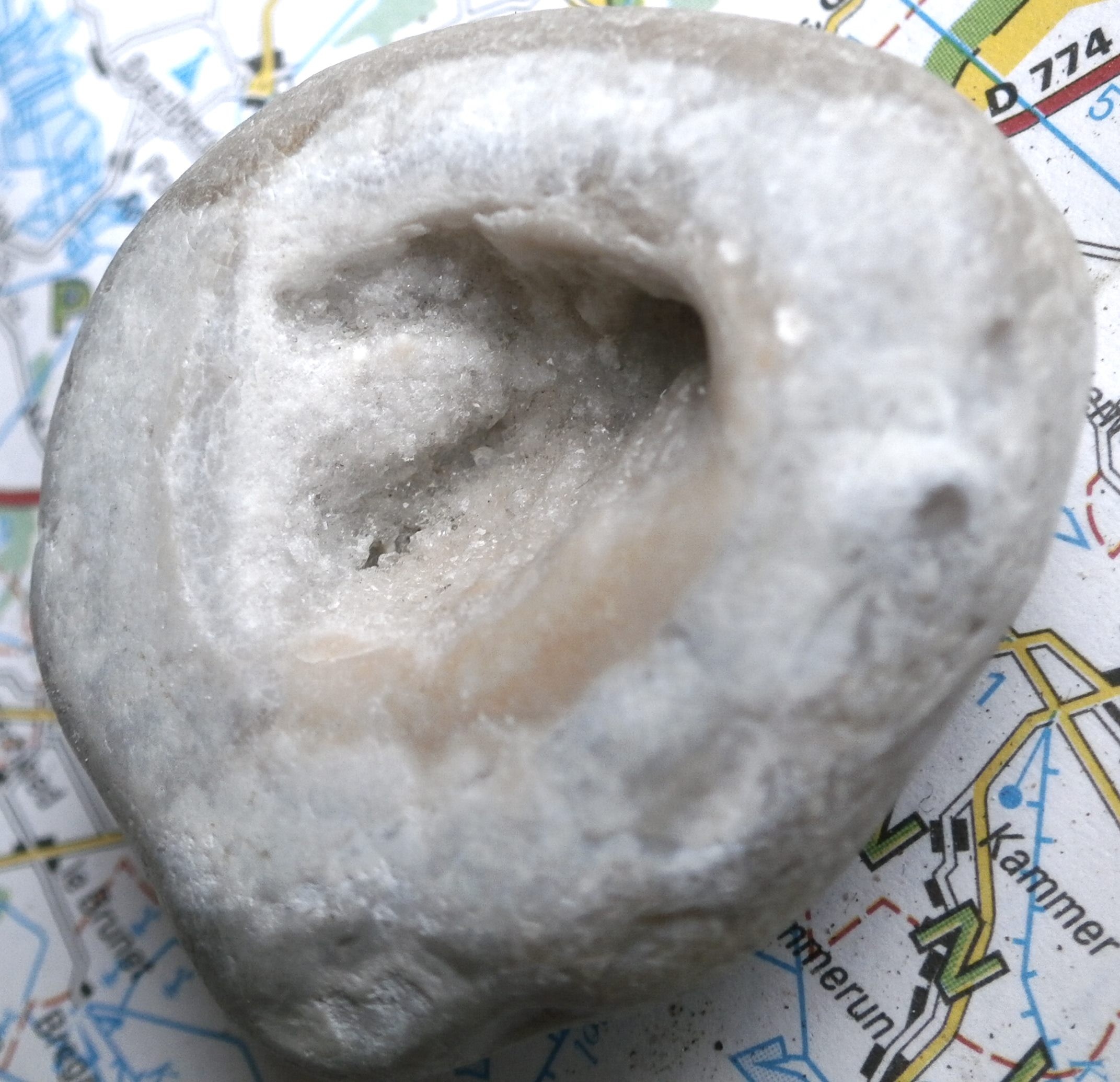

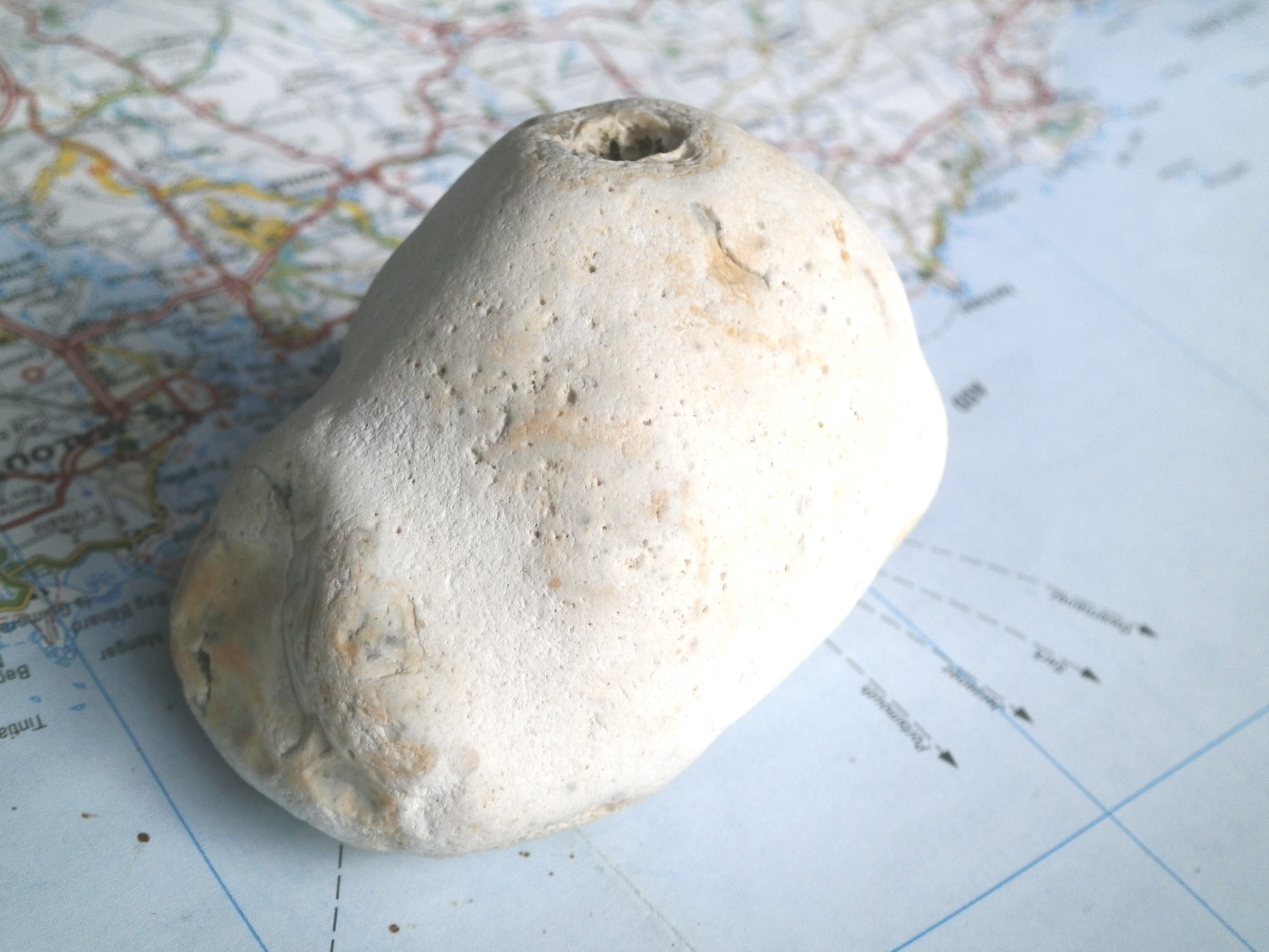

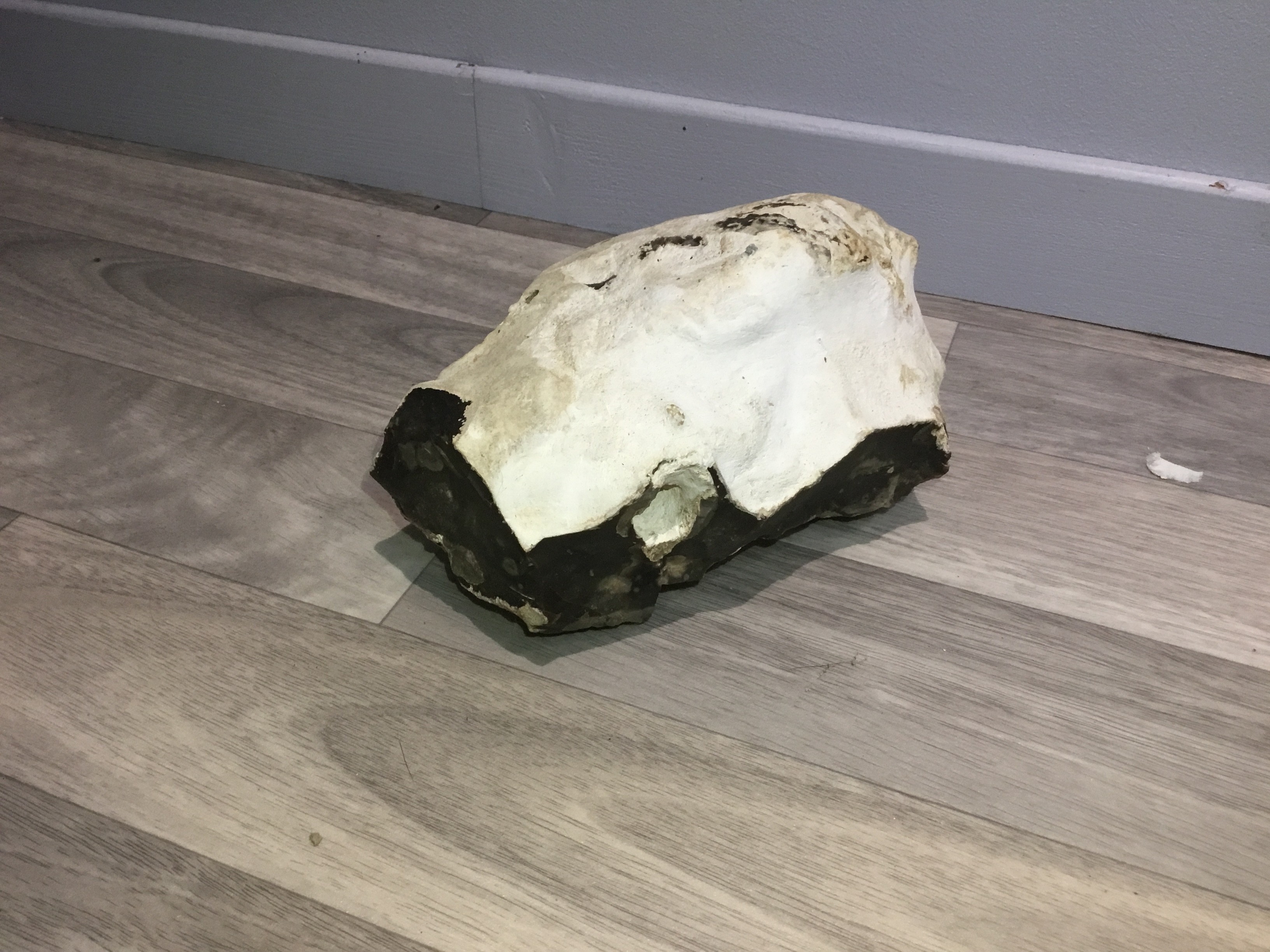

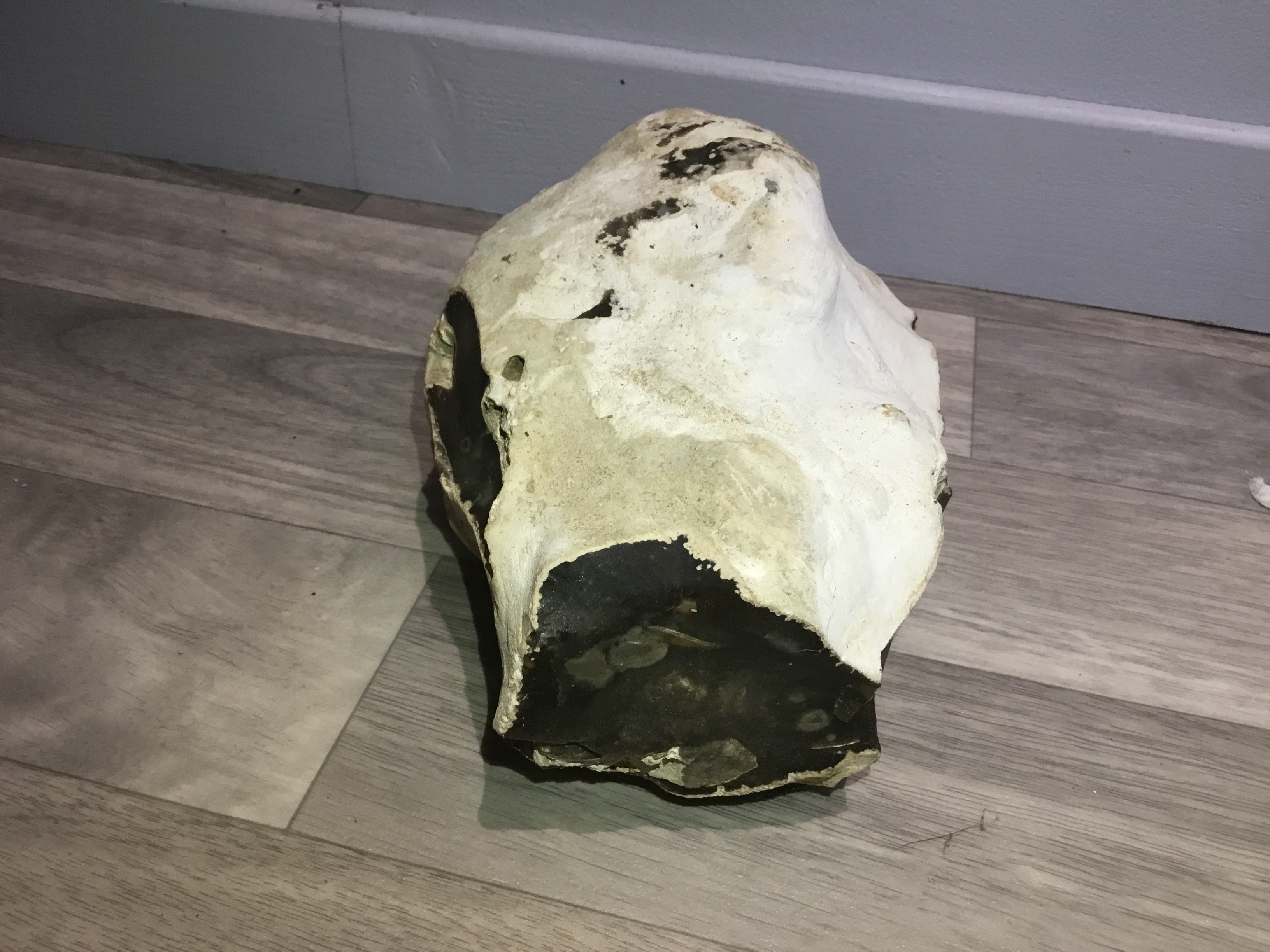

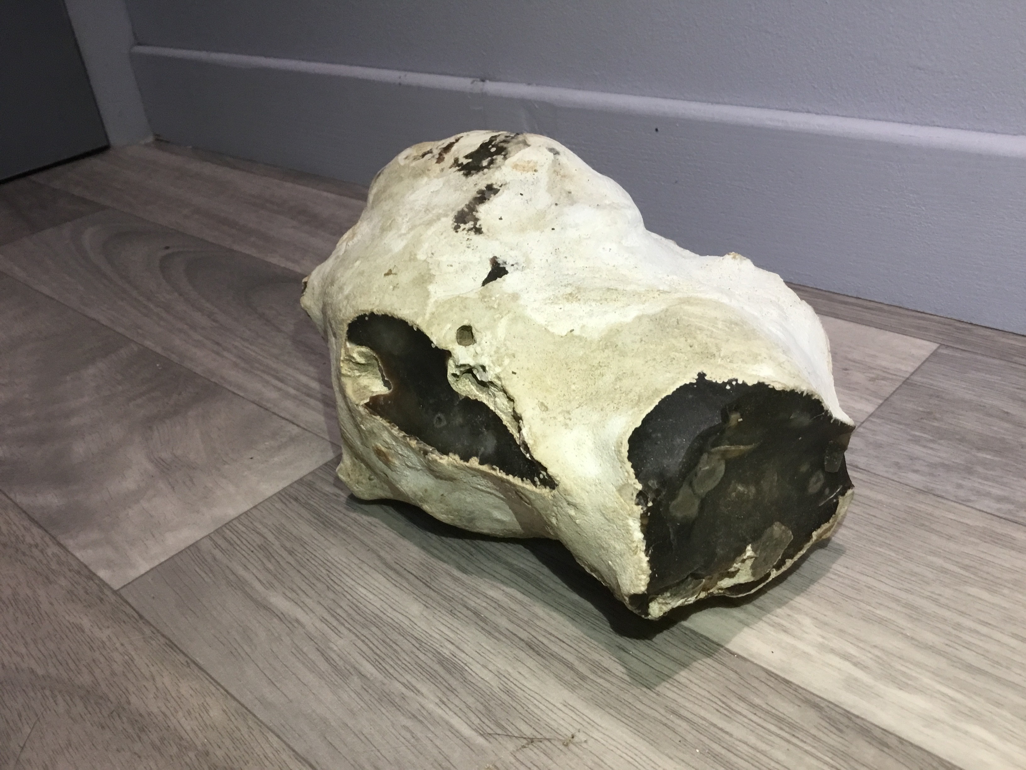

Comme promis, voici non pas des découvertes perso mais des dons.
Les 2 proviendraient de Bretagne, le premier serait  de la presqu'ile de Guérande sur la côte (entre Pénestin et St Nazer)
le second de ...?
Dans tous les cas ils y auraient sans doute été apportés par la mer ou par les bipèdes alors si quelqu'un reconnait une similitude
avec une provenance plus précise, merci pour vos connaissances aimables à partager....comme toujours :grandsourire: !
Y compris pour le(s) fossile(s) qu'il(s) contiendrai(en)t...
...j'suis sûr que pour le second (2a,2b, 2c, 2d) c'est un moule externe (? l'empreinte donc?) de lophophores de térébratule..enfin j'espère...
:dots:...
Qu'en pensez-vous?
1a.
1b.
1c.
1d.
2a
2b.
2c
2d.
Le ‎05‎/‎01‎/‎2019 à 16:54, Lolo44130 a dit :
Voilà ce que je vous avait promis moi j’y vois un crâne et des vertèbres à vous d’en jugé :
Personnellement, je n'y vois ni crâne ni vertèbre, mais le plus foncé, particulièrement, a une couleur vraiment sympathique, j'aime beaucoup.

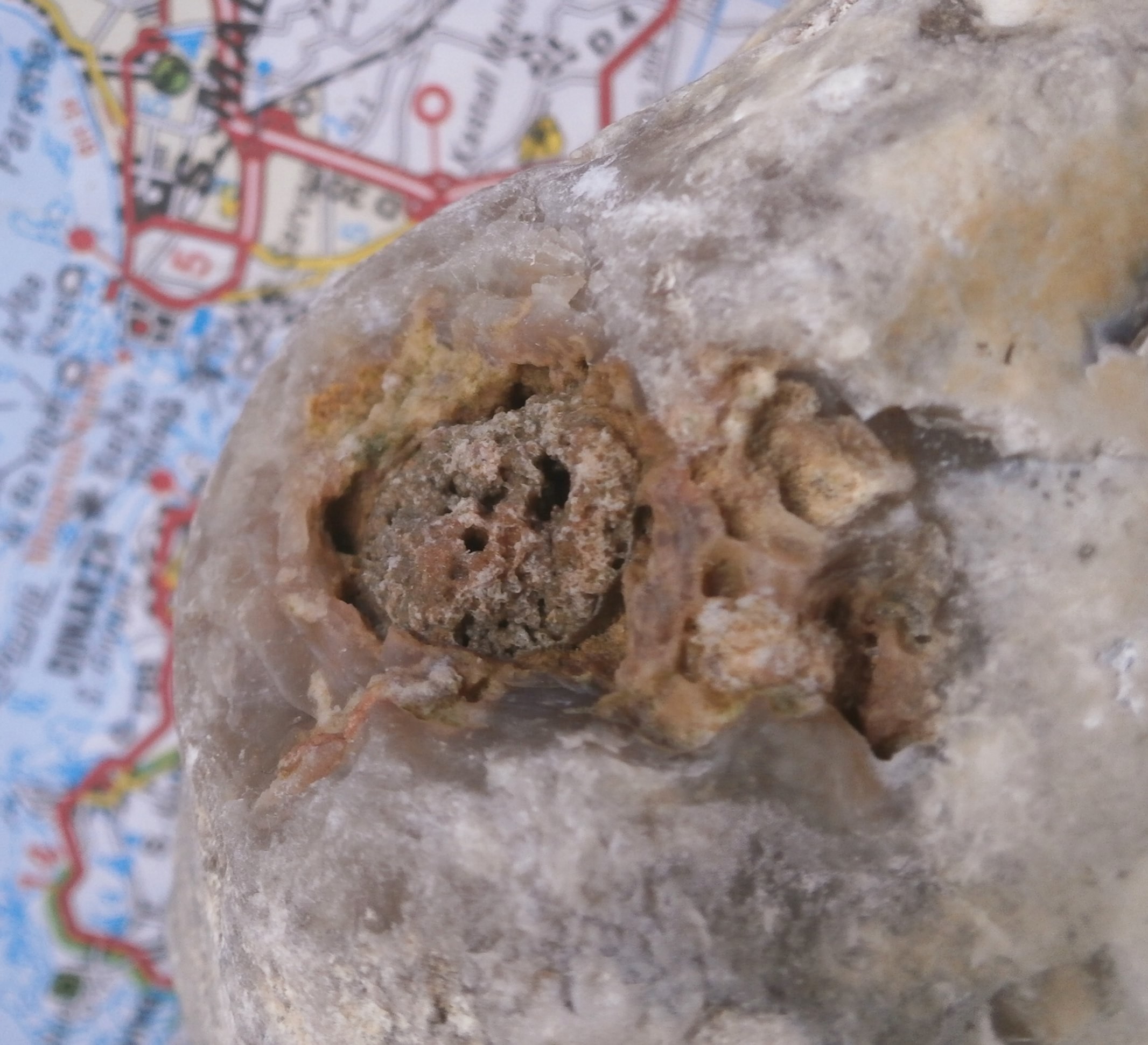

Il y a 22 heures, Fañchileks a dit :
le second de ...?
avec une provenance plus précise, merci pour vos connaissances aimables à partager....comme toujours  !
Qu'en pensez-vous?
1a.
1b.
1c.
1d.
2a
2b.
2c
2d.

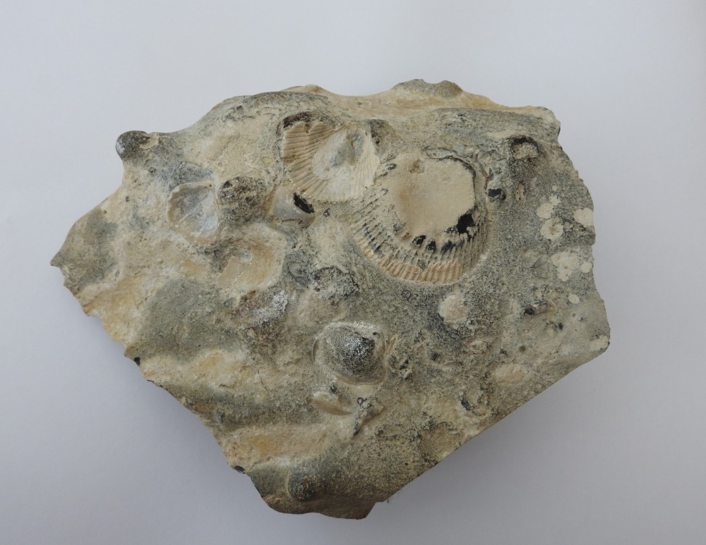

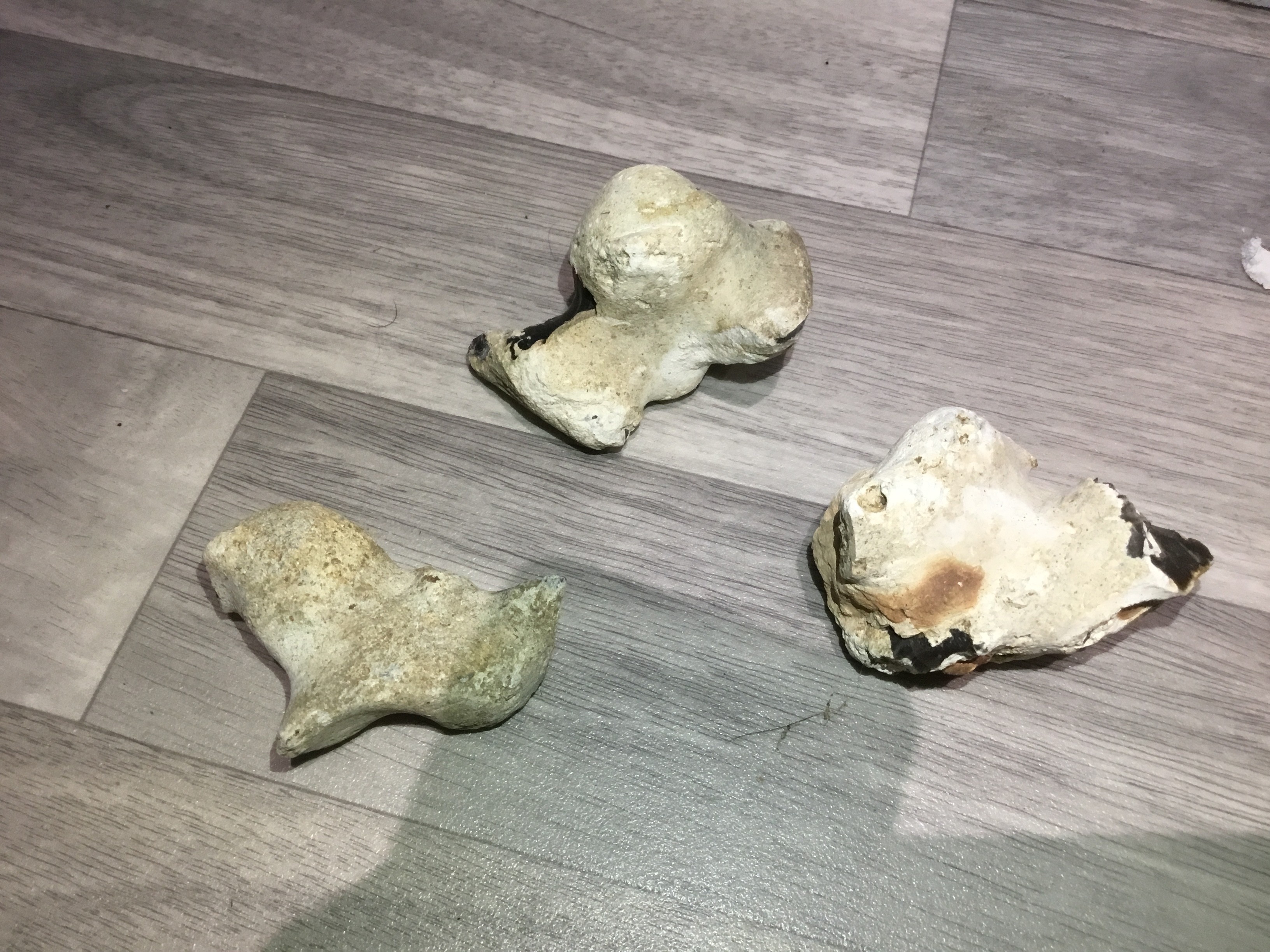

Et ceux-ci svp, qu'en pensez-vous ?
Le 11/11/2018 à 15:43, Opales a dit :
Hello aux amateurs de fossiles dans le silex !

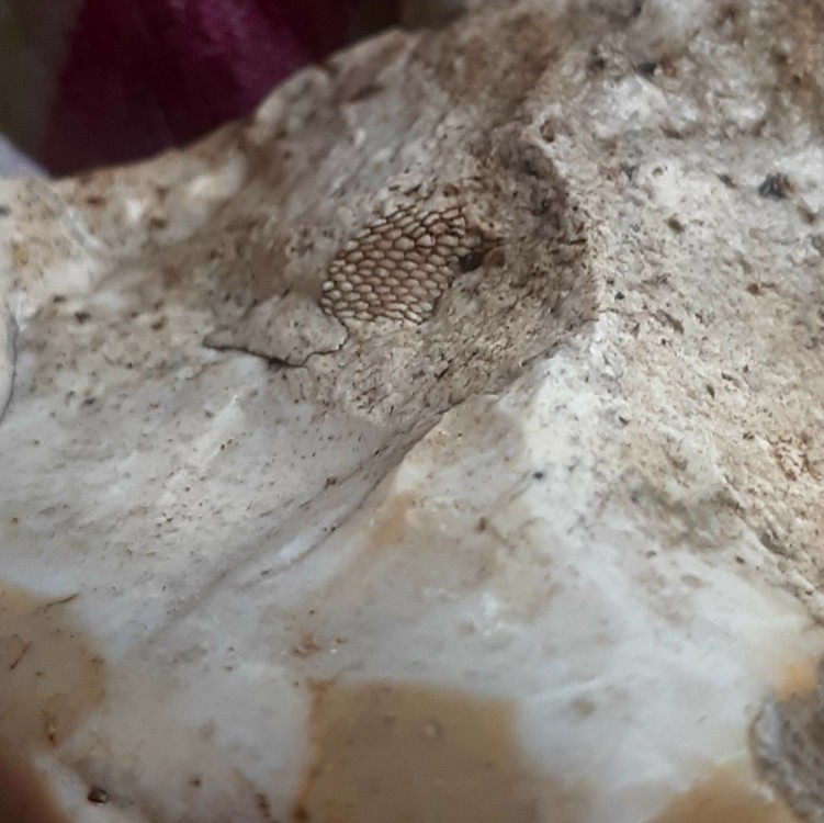

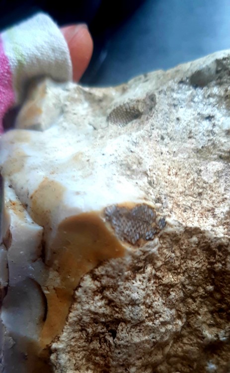

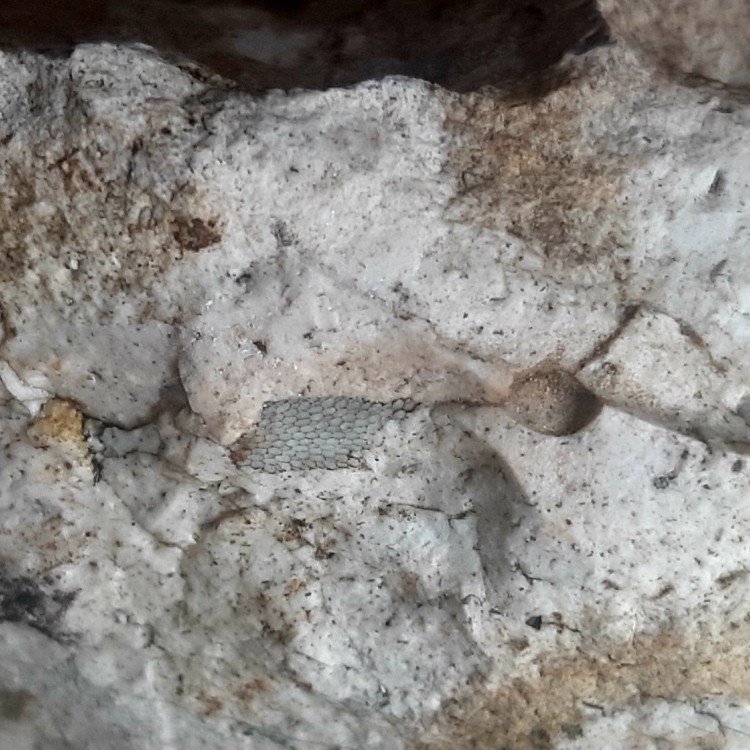

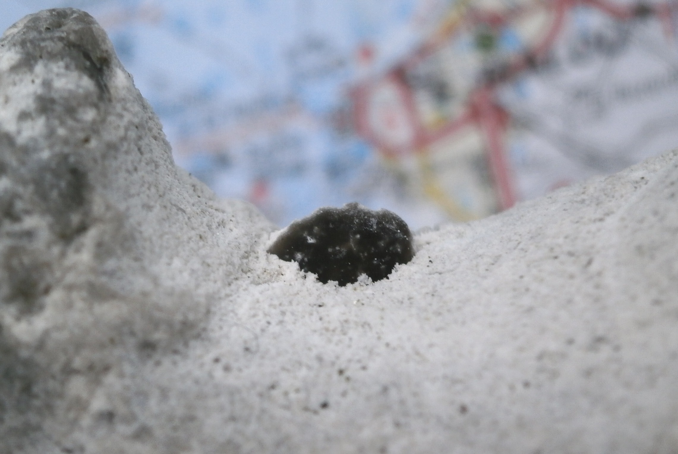

Petit bryozoaire sur silex normand (ROUEN 76), j'en aperçois deux autres mais toujours dans ma chasse je reporte à plus tard le nettoyage  !
Hello :)
Suite au lavage de mon silex voilà tous les  bryozoaires que j'ai trouvé  :)
Je m'excuse d'avance pour la qualité photo j'utilise uniquement mon téléphone portable et .... c'est pas terrible ! Pour la localisation je suis sur les hauteurs de la ville de Rouen dans le 76 en Normandie ;) et pour la taille c'est aussi petit que la circonférence d'une pièce d'un centime d'euro.

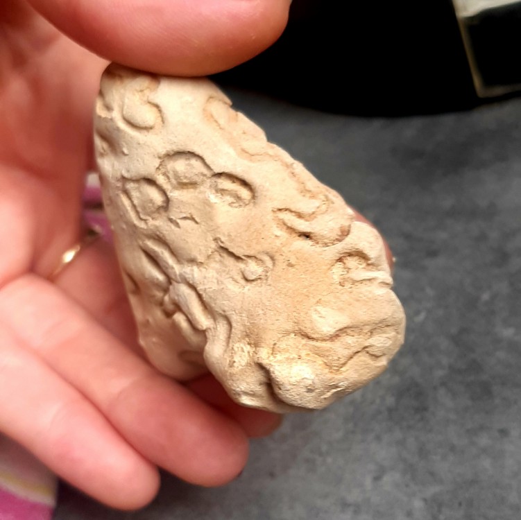

J'ai également trouvé un silex que je suppose être une éponge de mer je vous l'ajoute au cas où quelqu'un a une idée :)
Silexement votre :D
Il y a 2 heures, Christophe B a dit :
Merci Opales pour les photos de supposés bryozoaires (on met souvent ce terme quand c'est petit qu'il y a un motif et que finalement on ne sait pas trop ce que c'est....).

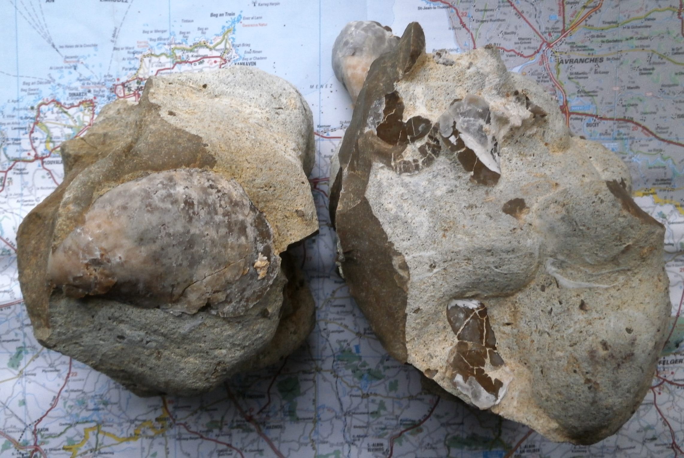

Voici un silex avec quelques fossiles de bivalves dessus:
Dacc pour les bryozoaires je capte un peu mieux du coup ;))
Superbe ces bivalves Christophe :D

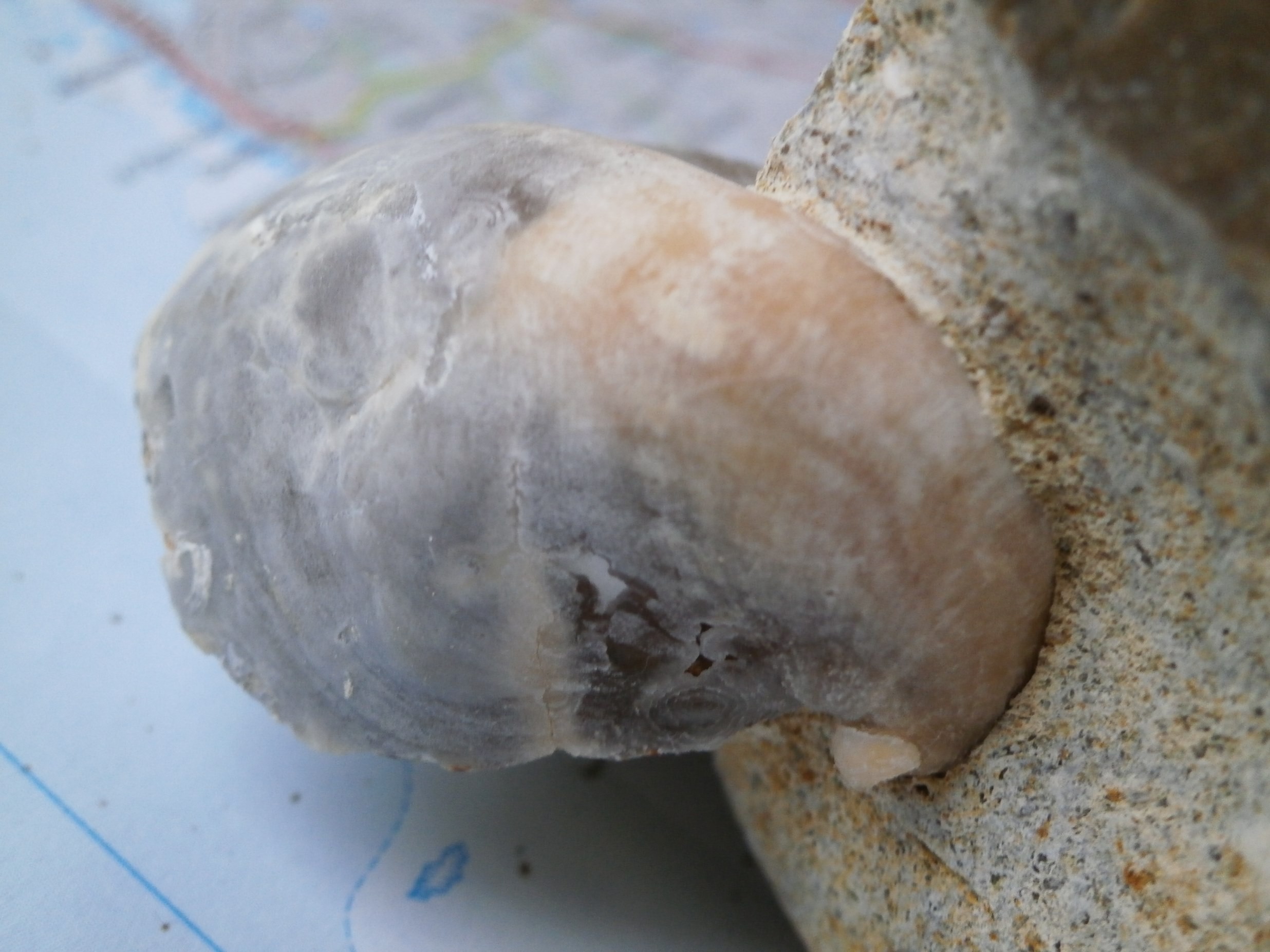

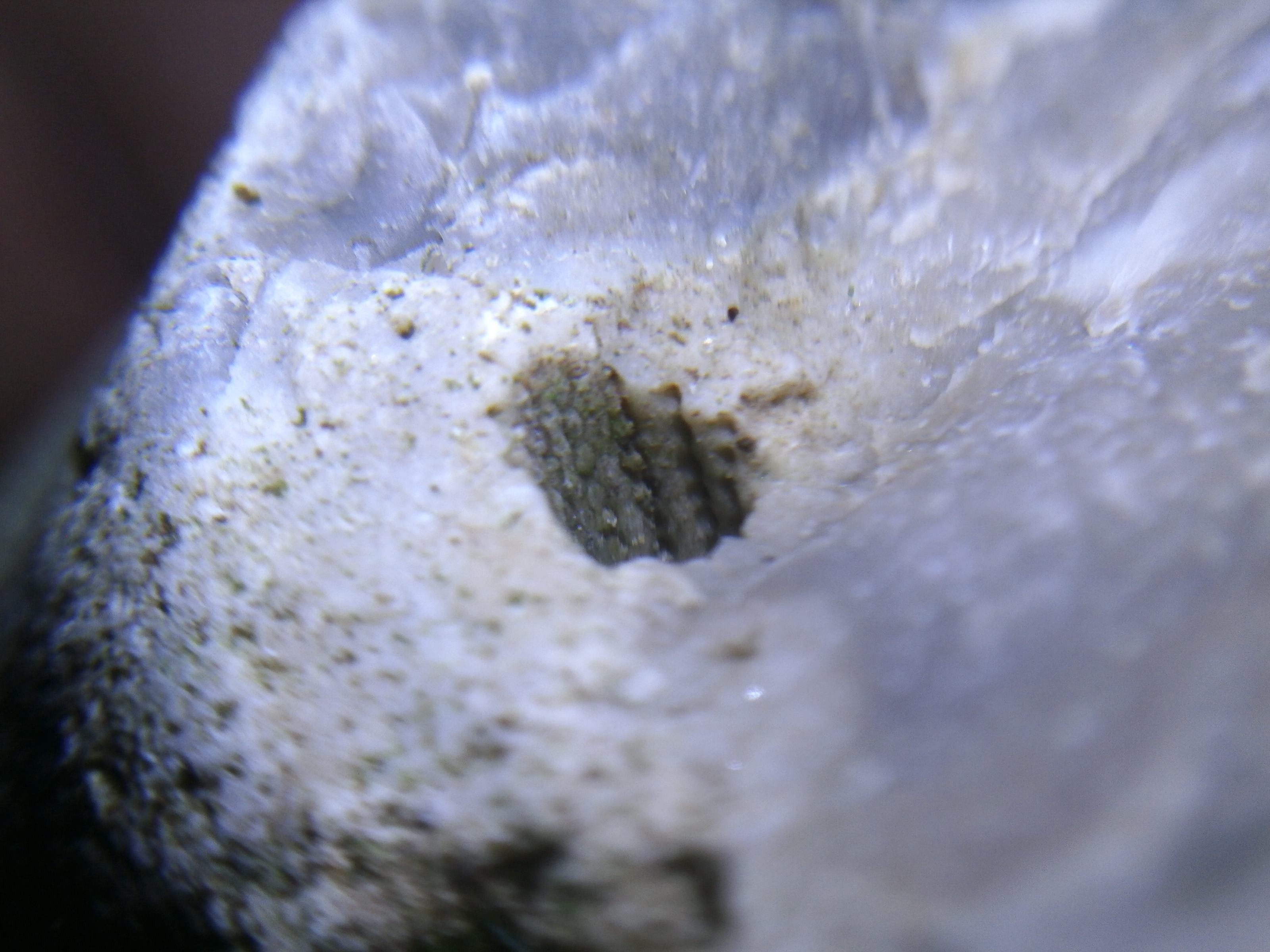

Salut aux fans de l'Ankou en Sileksie hexagonale....hum
Touraine, Théneuil, Les Hauts Champs : Turonien
(argiles, calcaires, faluns, fragments de sileks)
Grosse bourde de nettoyage : HCl a fait des dégats certains. d'autres ont bien résistés, tant mieux.

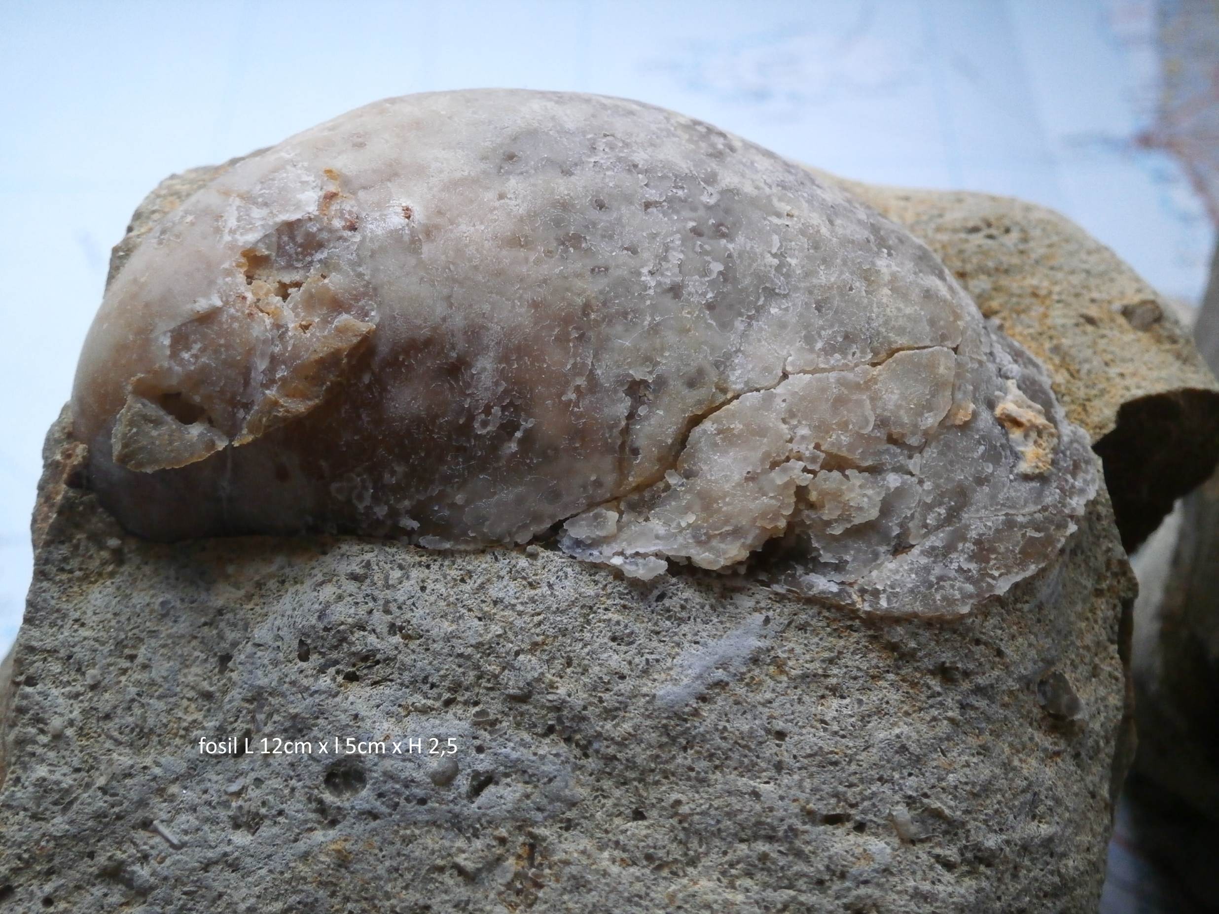

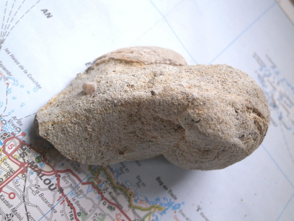

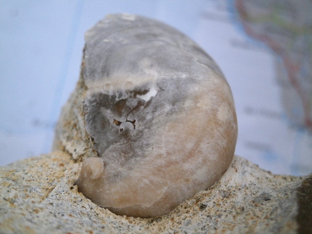

Que sont ces petites bêtes fossilisées...merci pour vos lumières,
1 inoceramus pinnaeformis ?
les côtes sur la coquilles se voient peu (pas!), y étaient-elles avant nettoyage...donnée inconnue
2a : avant nettoyage, bivalve : huitre ?
2b après nettoyage
3. ??? eponge sur??...gastéropode ?

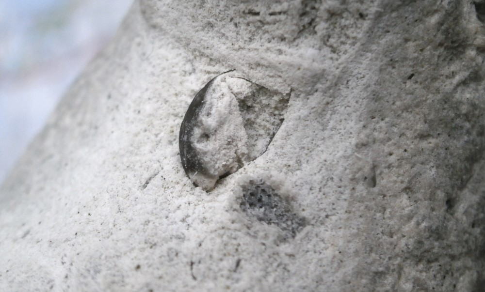

Il y a 3 heures, Fañchileks a dit :
2b après nettoyage

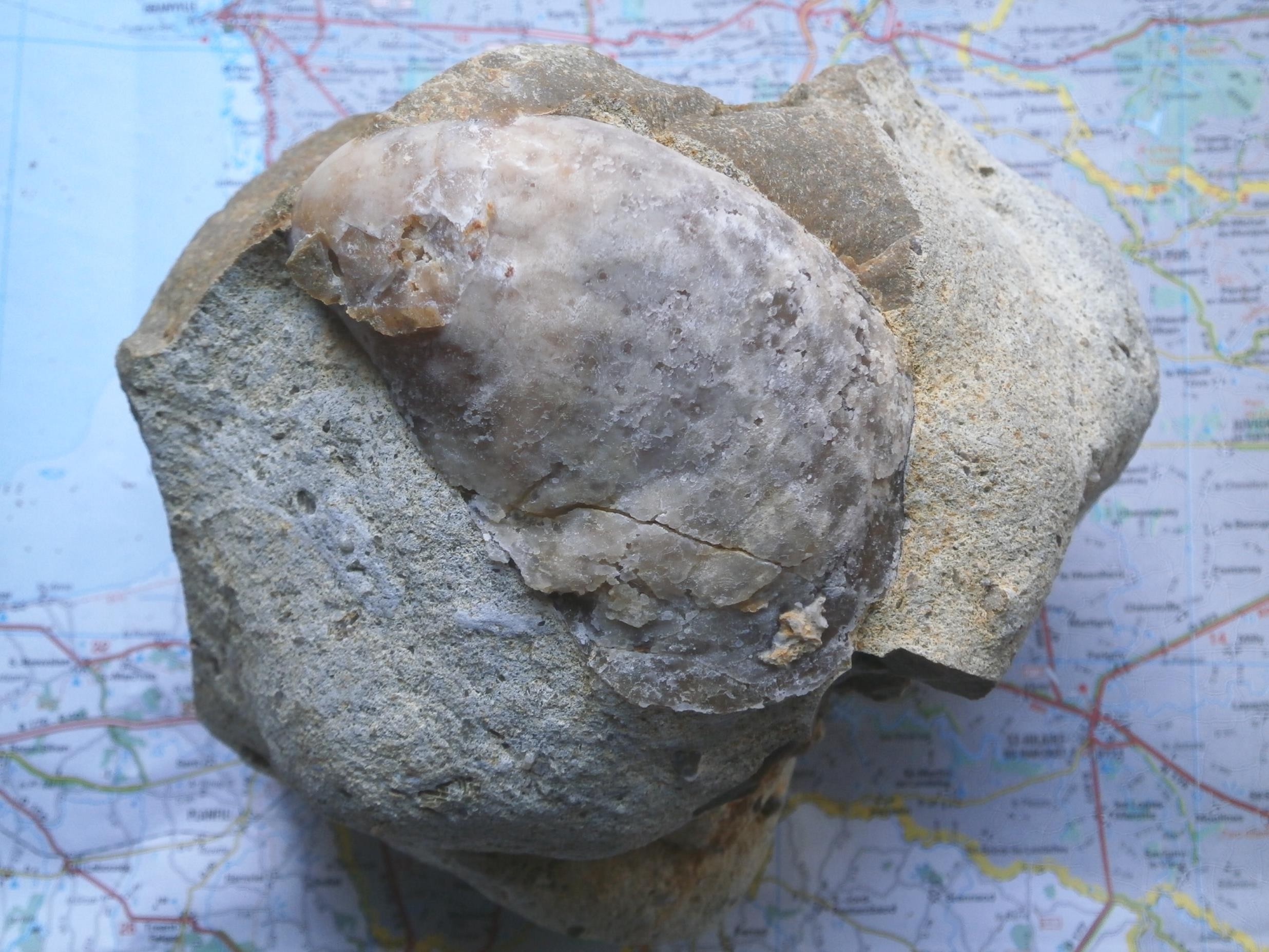

Tu vois ? Je te l'avais dit, une huître...:souslesoleil:

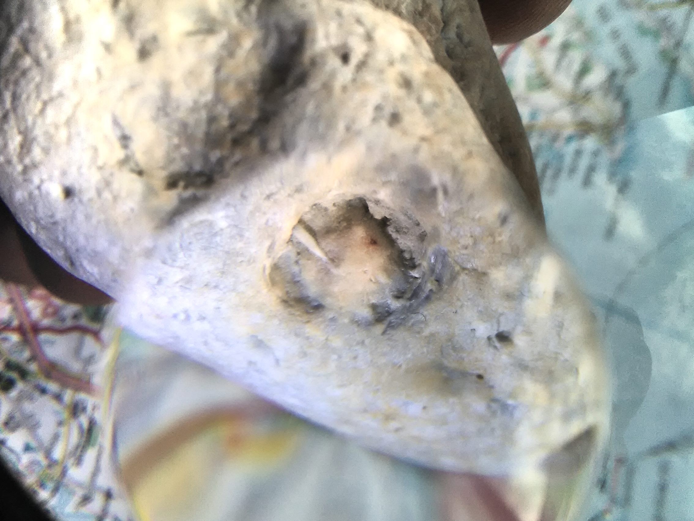

Le 2 a un joli crochet. Peut-être un Rynchostreon ?

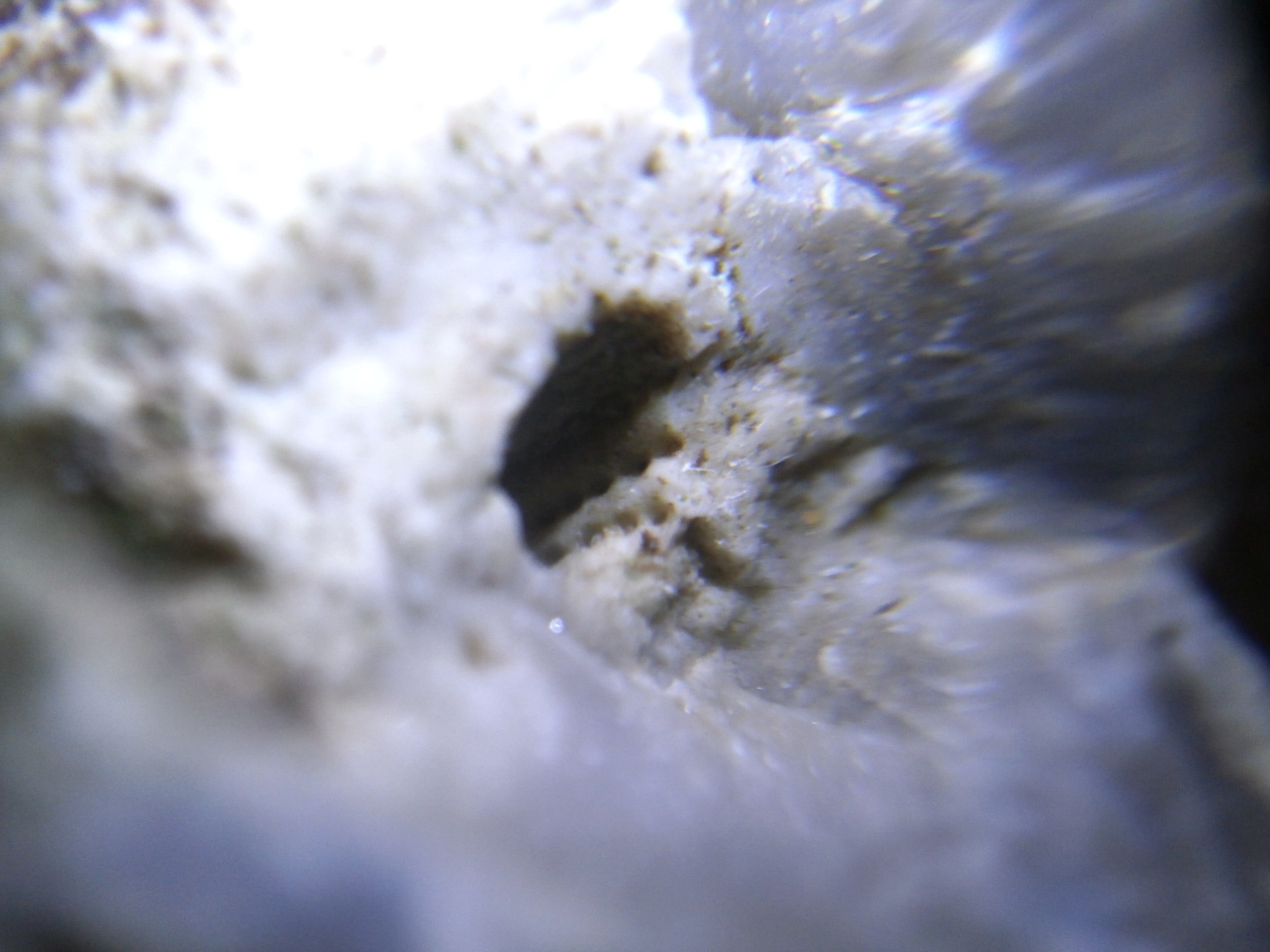

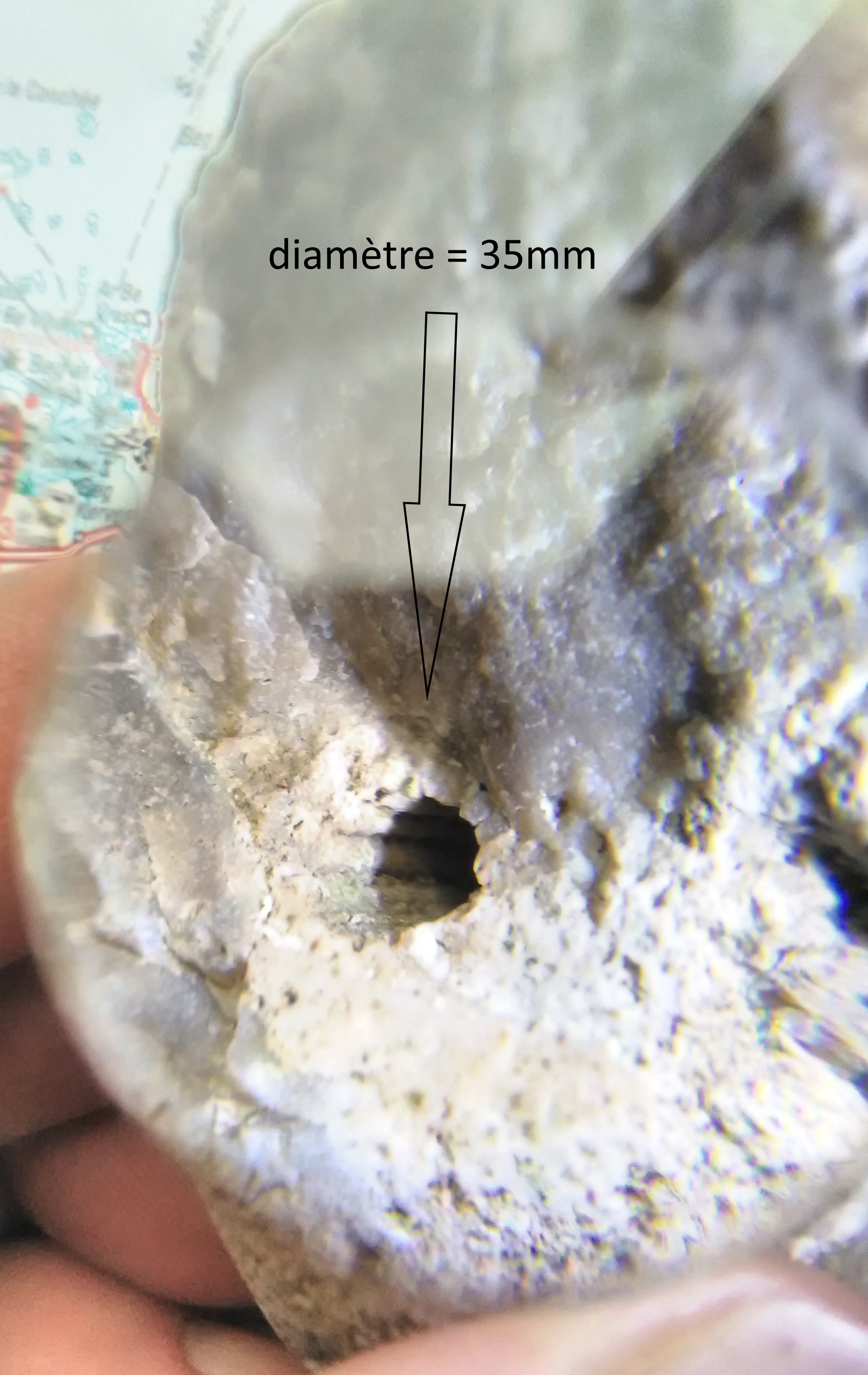

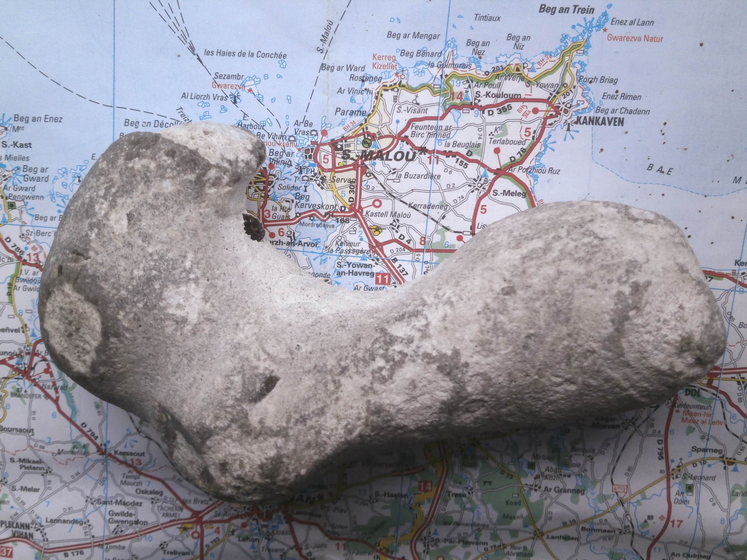

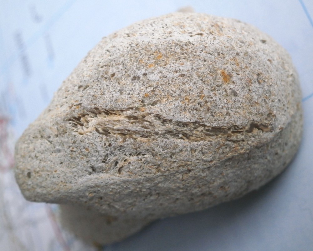

Sur les dernières photos, ta pièce a effectivement un aspect spongieux. Ca me fait plus penser à la partie spongieuse d'un os qu'à une éponge, mais attend un avis plus expérimenté que le mien pour être sûr de savoir ce que c'est.
Par contre, je ne vois pas de gastéropode et je me demande si la coquille que l'on voit en haut de ta dernière photo est une huître.
Il y a 2 heures, elasmo a dit :
Ce sont des huîtres du genre Exogyra
Merci,elasmo. Je ne pensais pas que les 2 spécimens pouvait être du même genre à cause des formes différentes : juvénile et adulte alors ?
il y a 58 minutes, fifbrindacier a dit :
Bravo et merci! Mais tu avais deviné que je ne l'avais pas écrit au hasard de mes connaissances nouvellement enrichies soudainement!
Ta seconde hypothèse m'emmène dans l'imaginaire d'un réèl évènement : la chasse. Si ce que tu suppose s'avère vrai, se pourrait-il
(aïe! mon bouton de fièvre scientifique est soudain douloureux :surpris:) que la marque étrange  couplée à la teinte qui l'entoure, soit en fait une cicatrice
...ben pourquoi pas?!?
il y a une heure, fifbrindacier a dit :
oui, je dois avouer que rien que pour celle-là, je ne suis pas mécontent d'y être allé.
Il y a 4 heures, Fañchileks a dit :
(aïe! mon bouton de fièvre scientifique est soudain douloureux ) que la marque étrange  couplée à la teinte qui l'entoure, soit en fait une cicatrice
Il y a une trace qui peut être dûe à beaucoup de choses, mais ça n'est pas une cicatrice dûe à un acte de chasse.
J'ai juste dit que ça me faisait plus penser à la partie spongieuse d'un os. Mais le mot spongieux signifie que ça a l'aspect d'une éponge.
Il y a sur la surface de fines lignes perpendiculaires à la trace et je ne vois pas de perforation dûe au passage des vaisseaux sanguins.
Il vaut mieux que tu attendes l'avis de quelqu'un qui s'y connaît mieux.

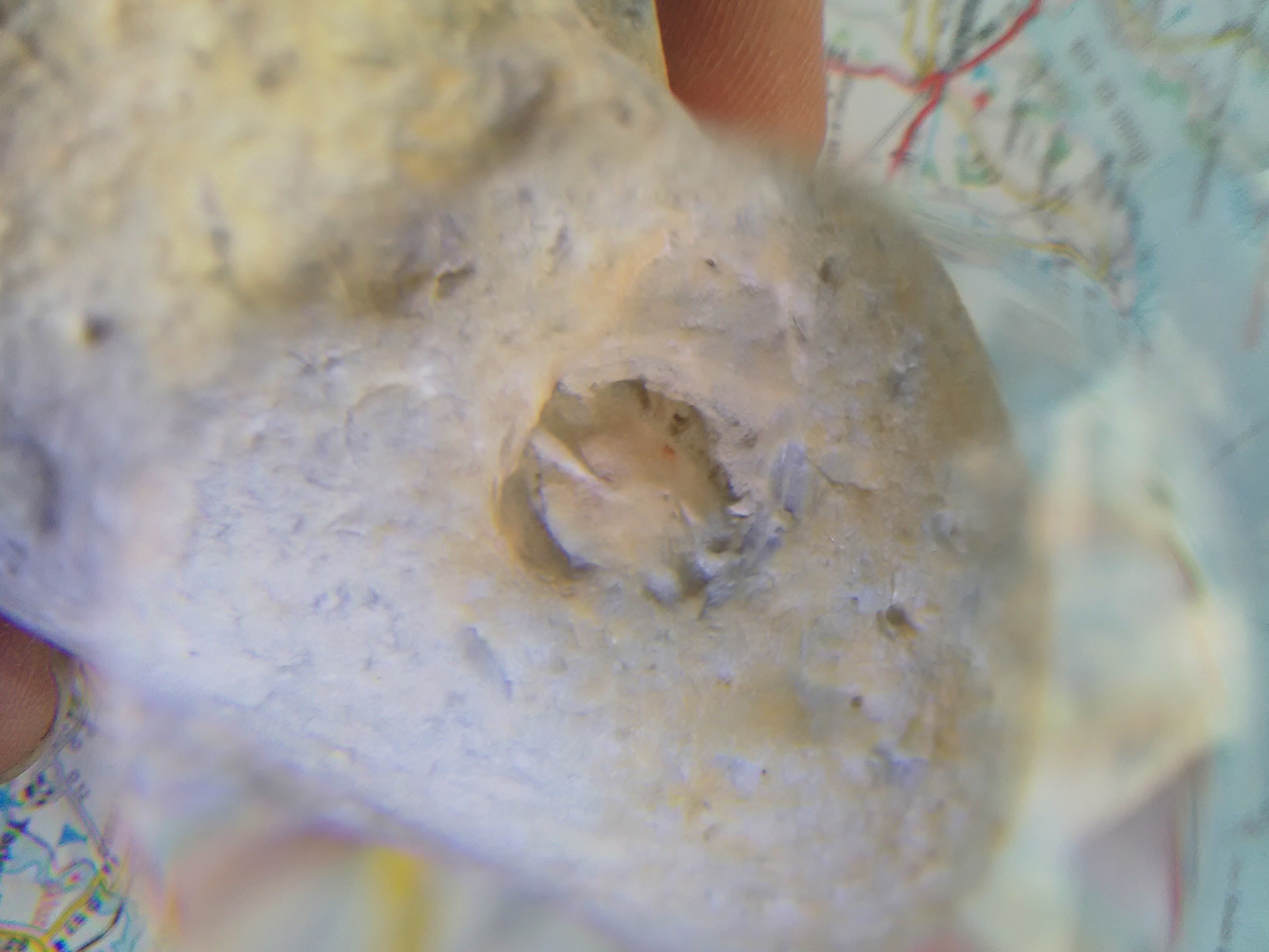

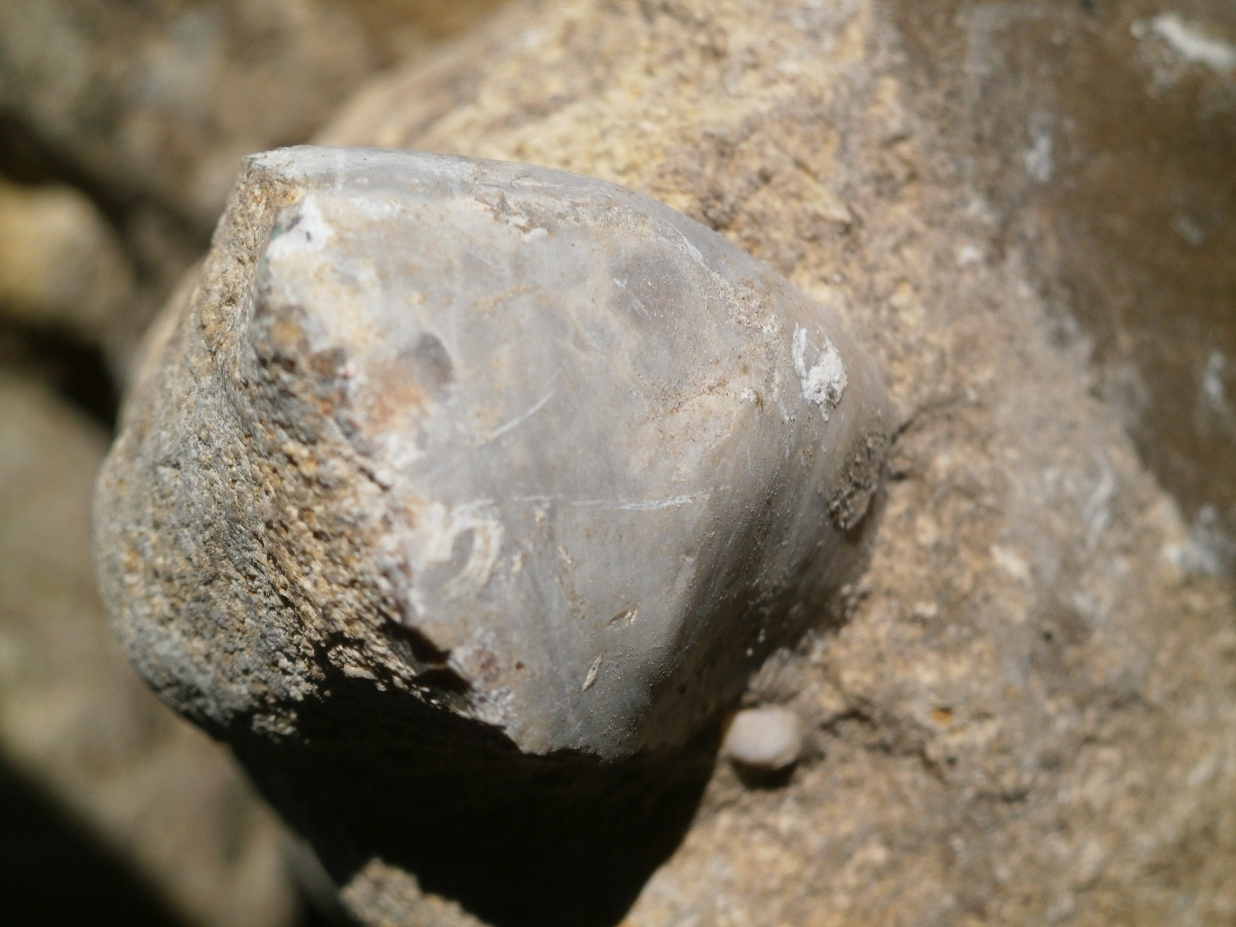

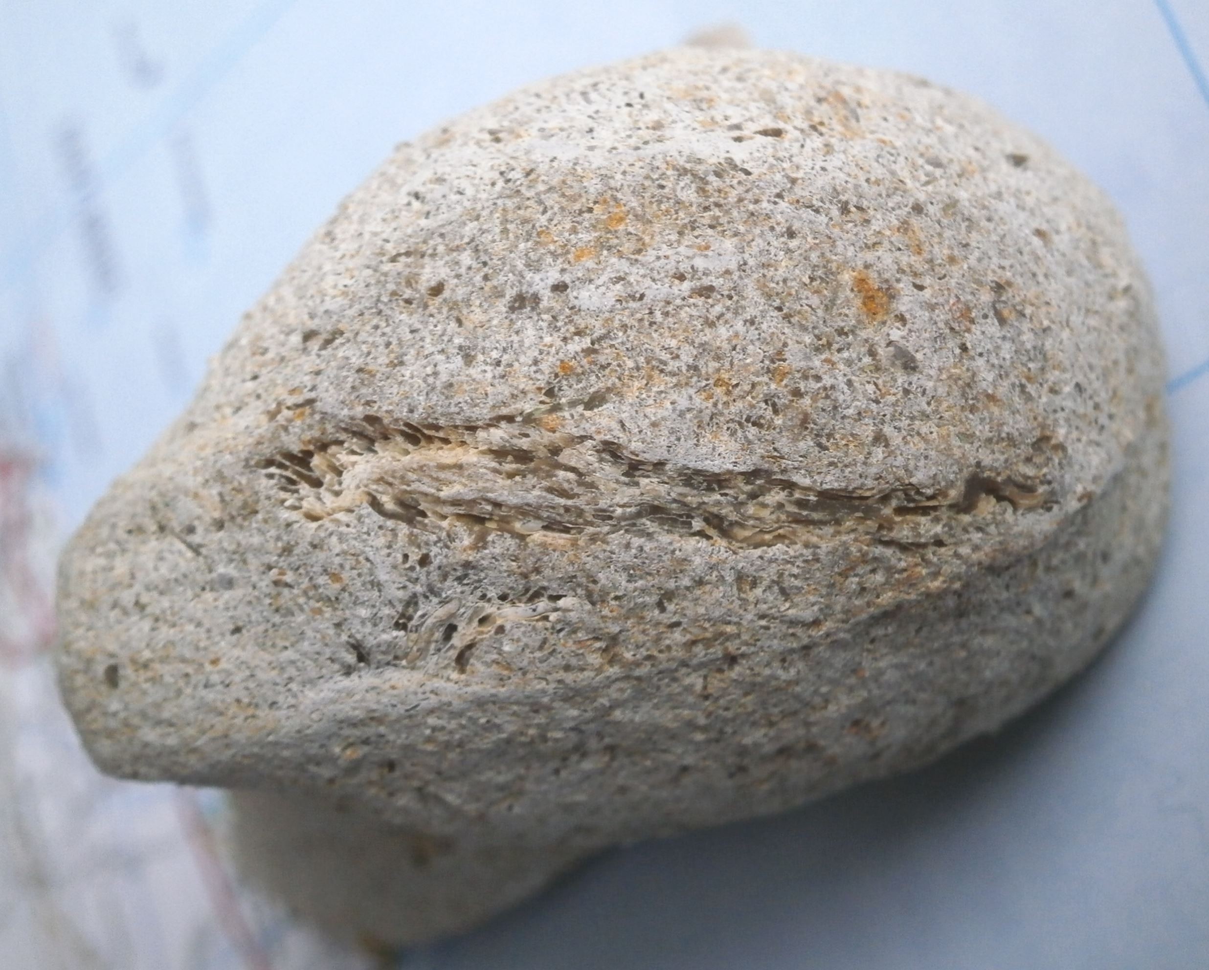

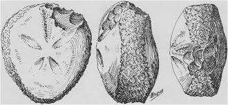

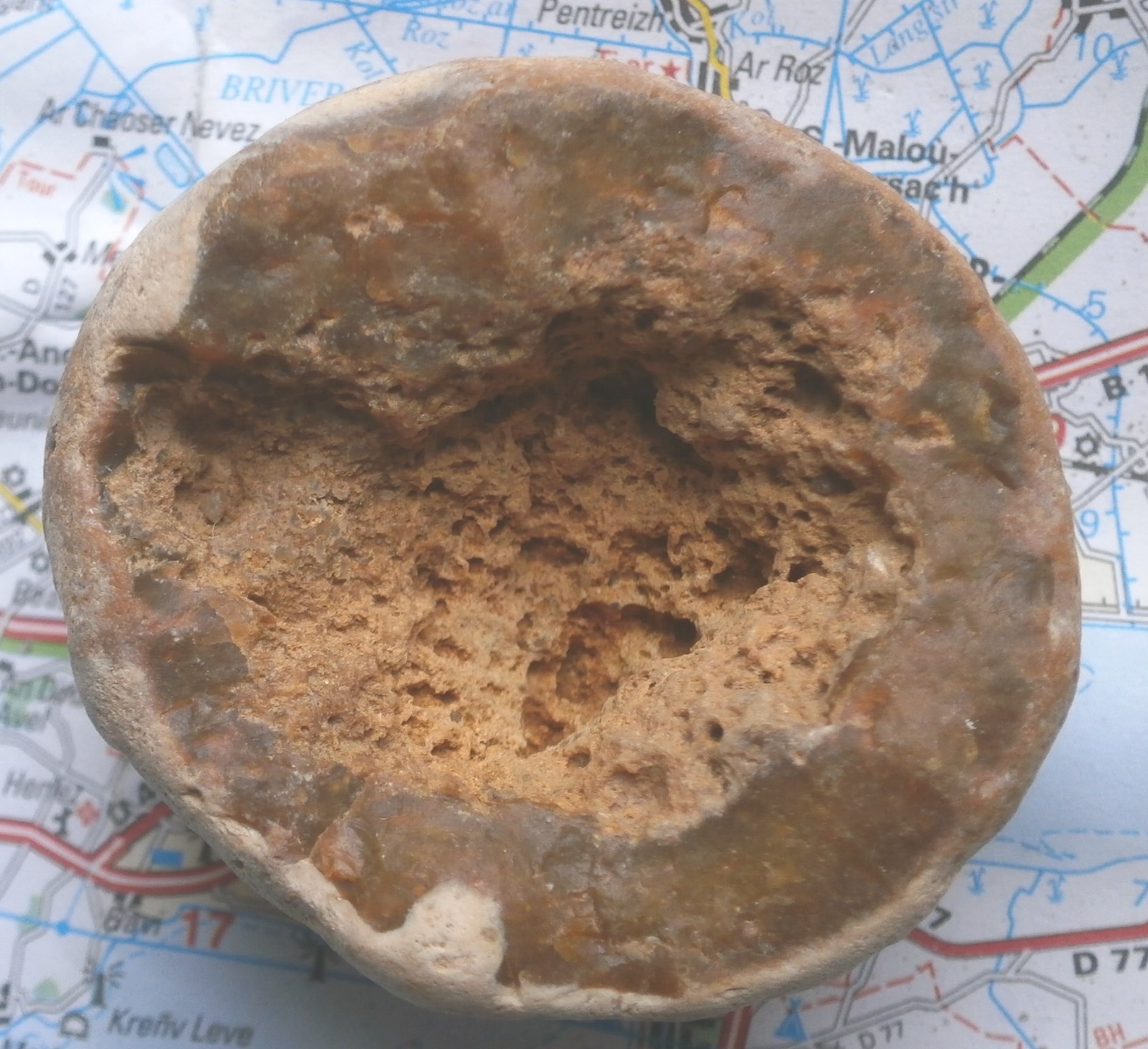

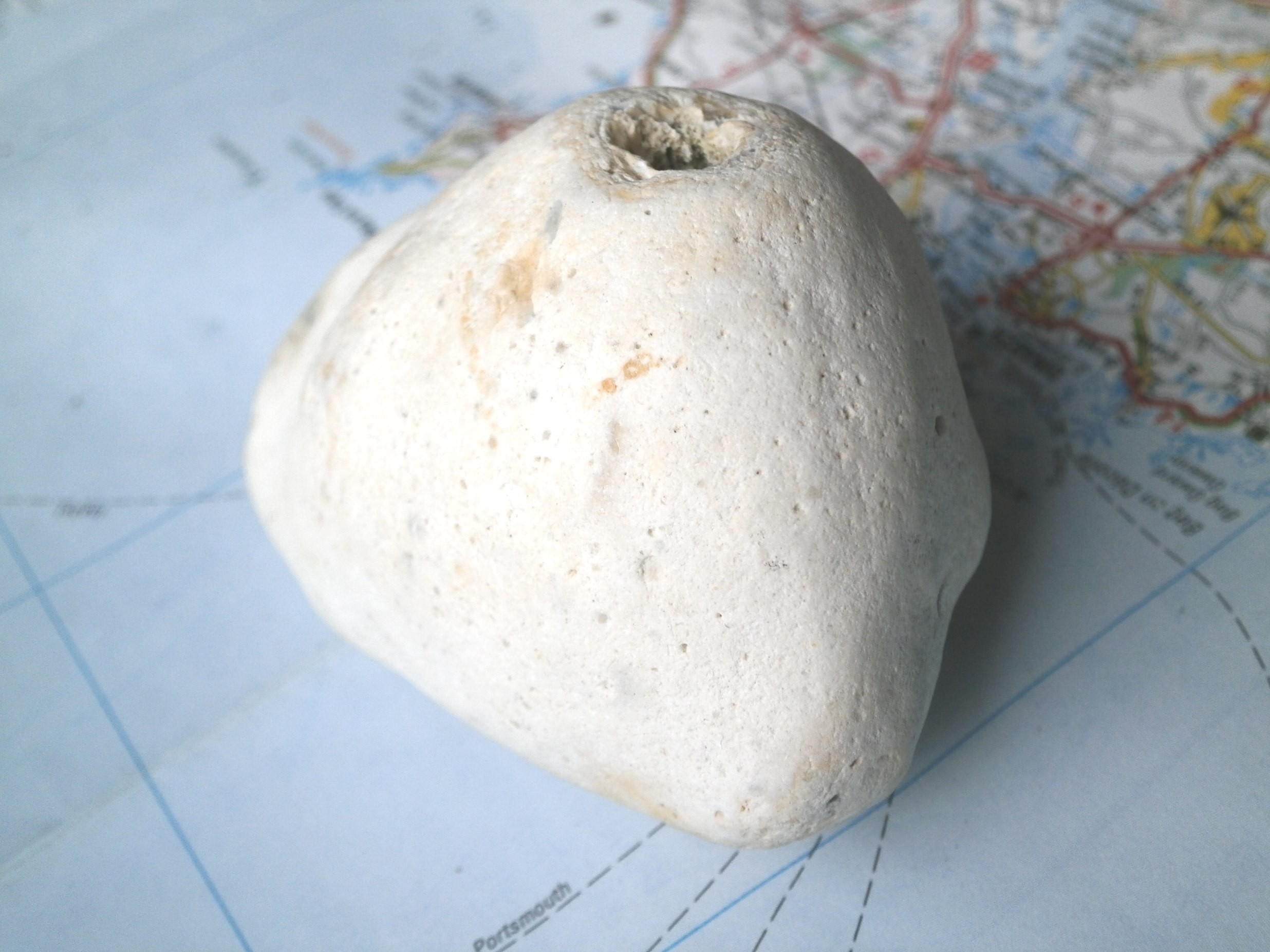

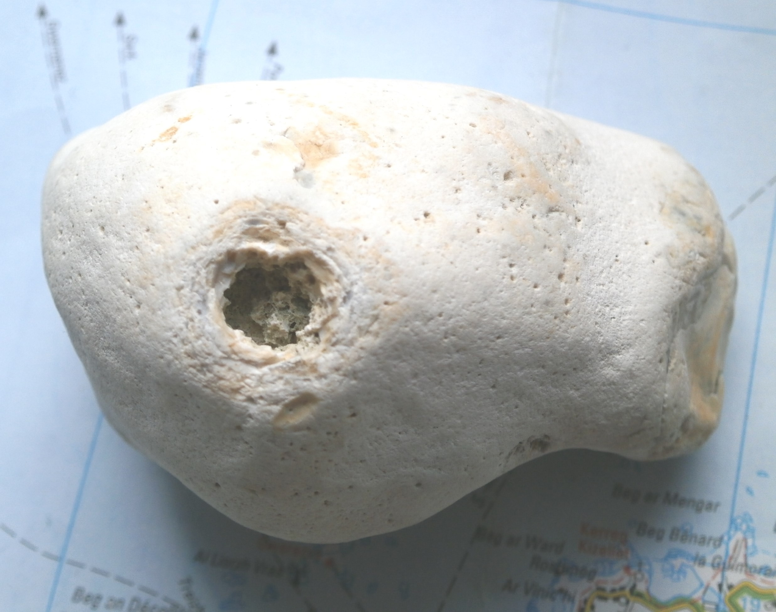

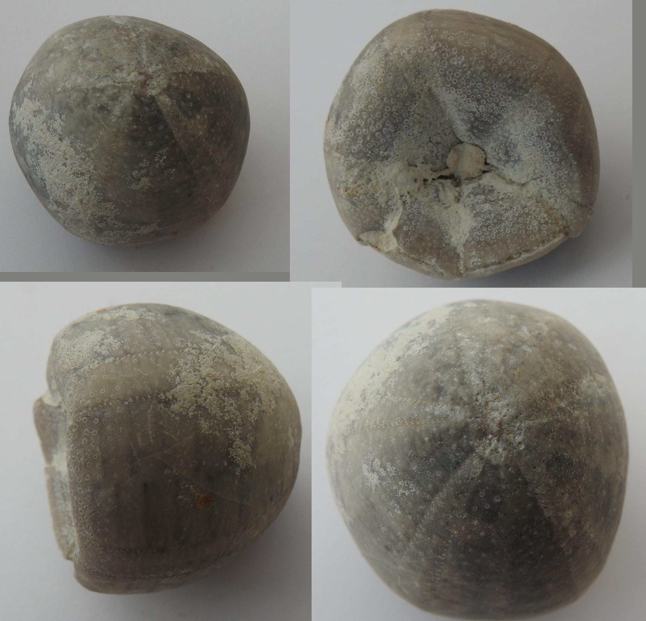

Quelques trouvailles sur les plages du nord de la Bretagne
Le 17 janvier (page 19) Kayou a présenté des traces d'oursin dans un sileks taillé. Le mien ne l'ai pas mais s'agit-il aussi de cet animal
ou de radioles...crinoîdes.....?
1a-
1b-
1ch-
1d-
1e-
toute petite coquille silicifiée....
2a-
2b-
2ch-
2d-....bien attaquée par l'acide

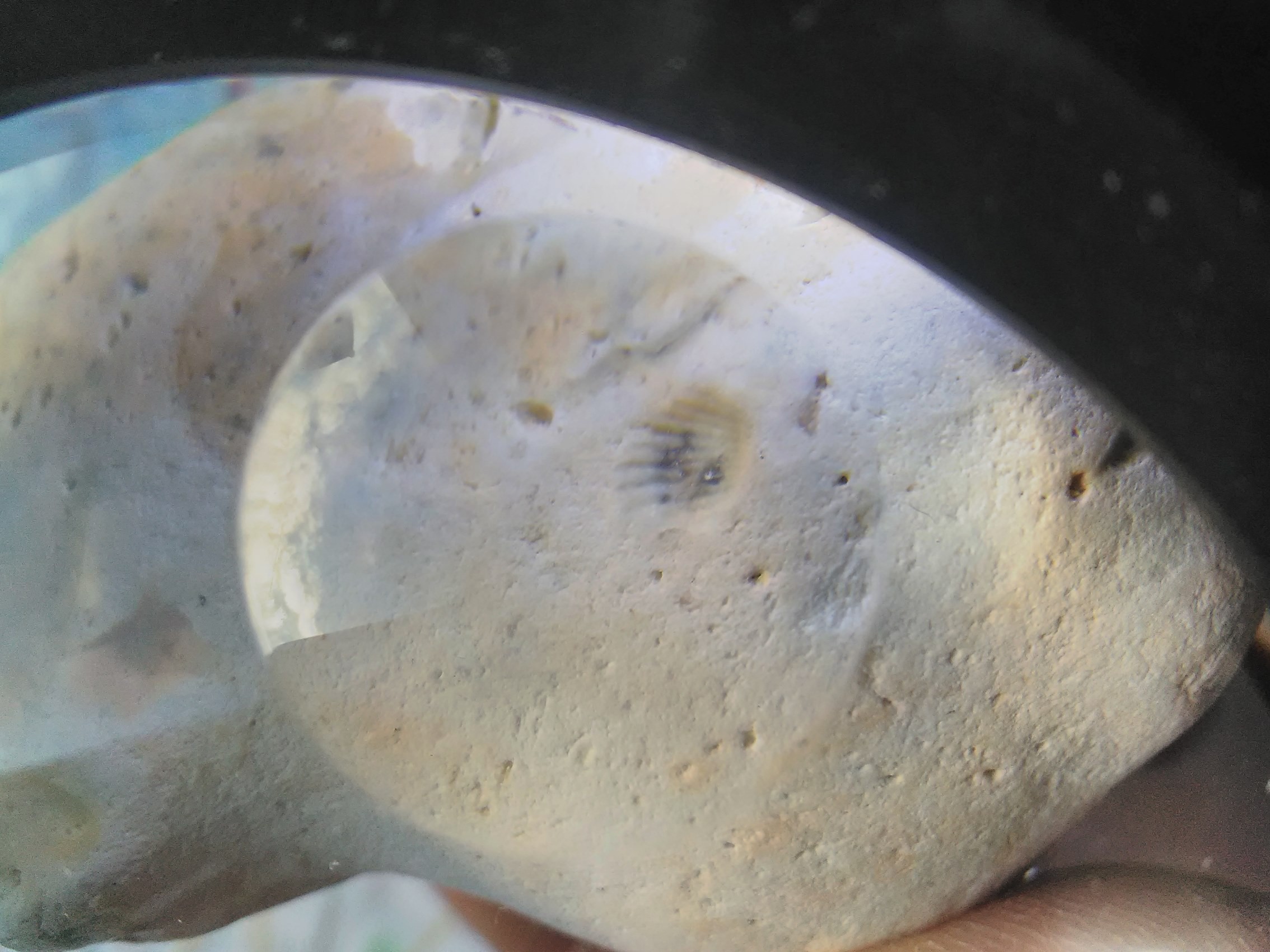

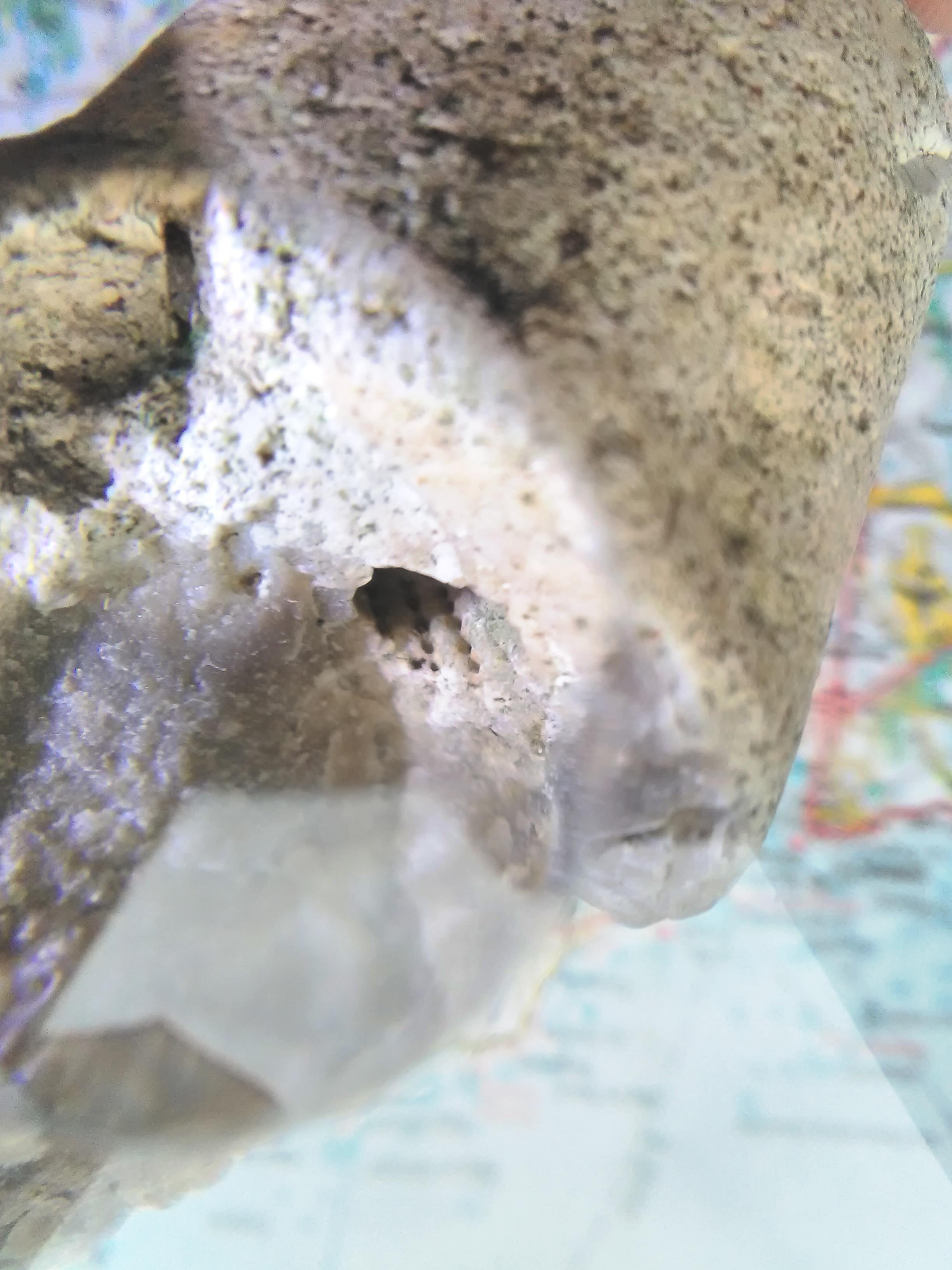

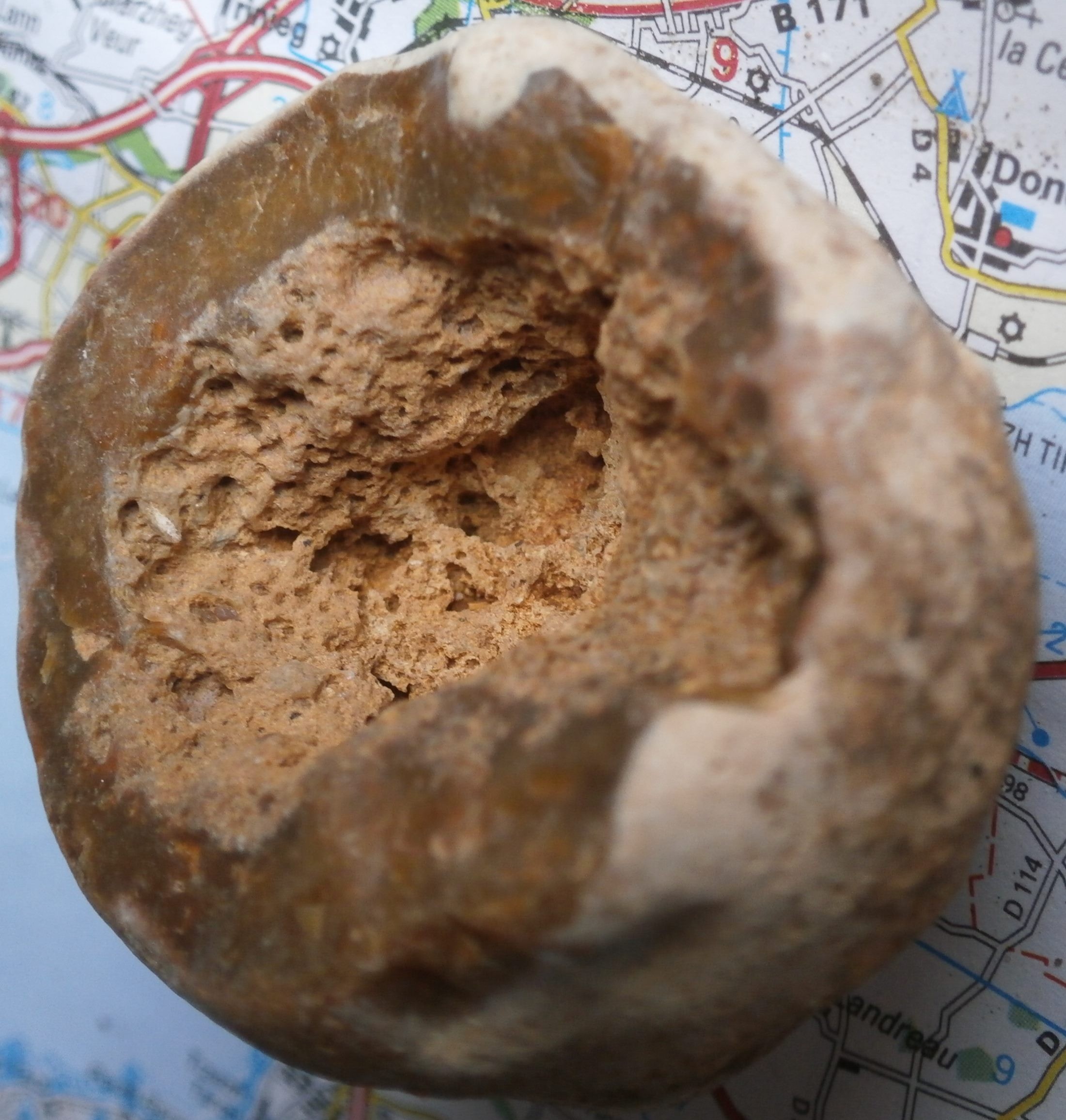

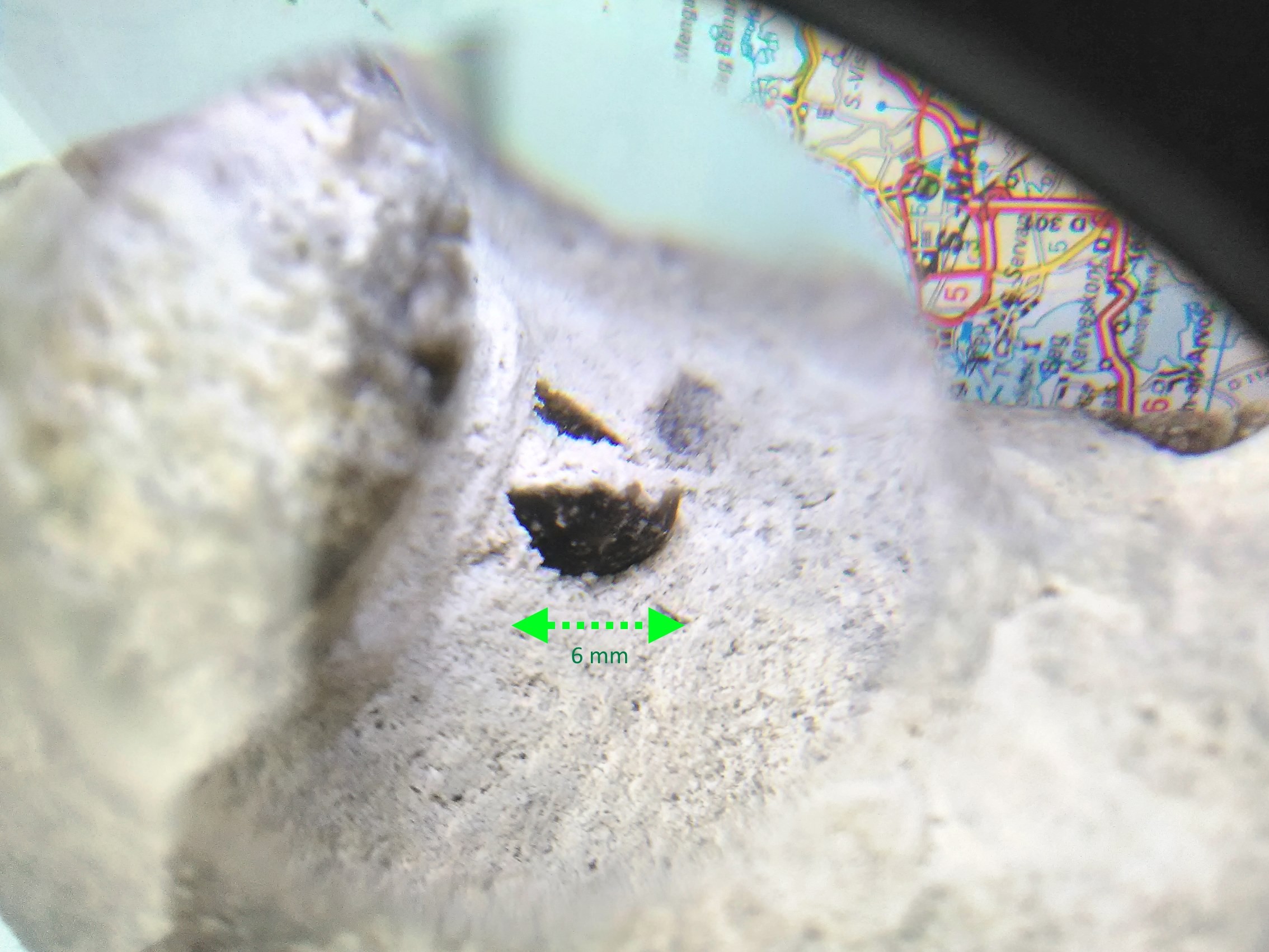

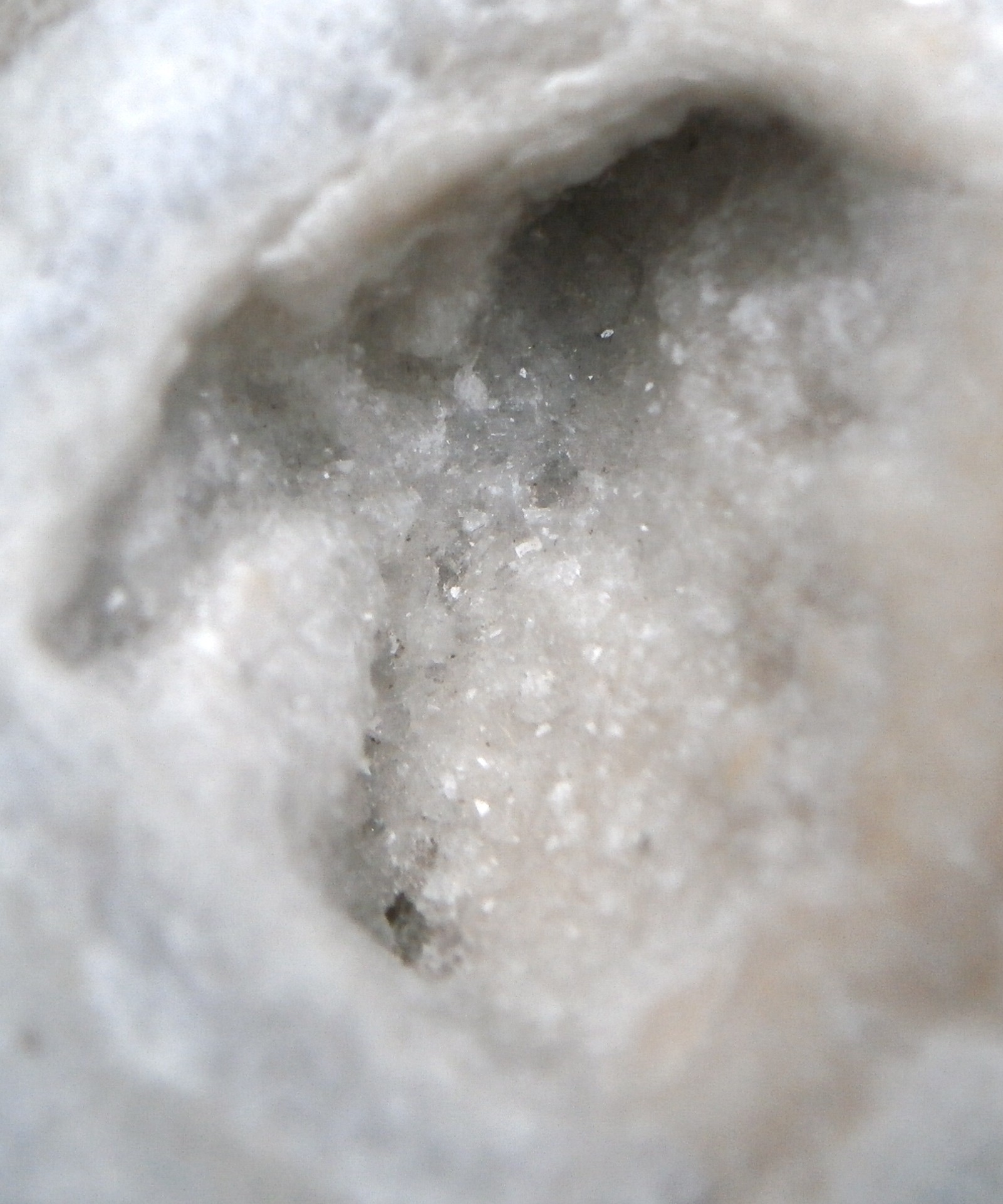

Pour les suivantes, je pense à des éponges, spongiaires....avec quelques extras ...
3a-
3b-
3ch-
3d-
3e- (sur le même "galet")
4a-
4b-
5a-
5b-
Merci Christophe.
C'est un vrai plaisir de scruter tourner....jusqu'à plus soif !...euh ça, ça n'arrive pas en fait !!:grandsourire:
bon ,mon diag n'était pas trop erroné, je pense vraiment que pour les fotos 4a,b ,l'animal est du genre spongieux
mais pour les autres... peut être viendront d'autres éclairages.
Salut FifBrindacier, peut-être y a-t'il sur les fotos 2... quelques chose qui te fait penser à un oursin mais je précise que
toutes les traces visibles en hormis la "coquille" marron, sont dues à l'acide.
Seules restent donc exploitables les parties en sileks malheureusement:rougir:.
Pour l'oursin, j'aurais plutot dit 5a et 5b.
