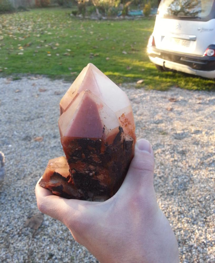

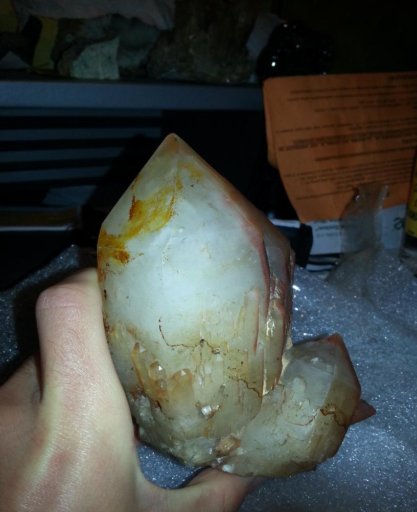

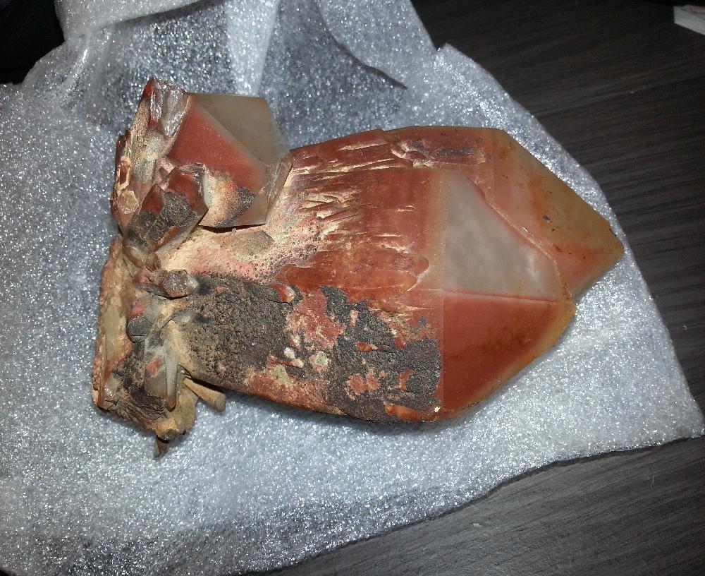

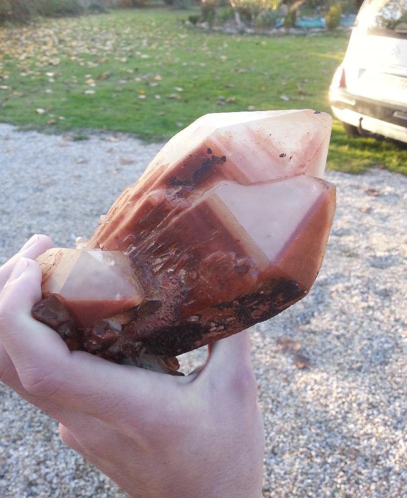

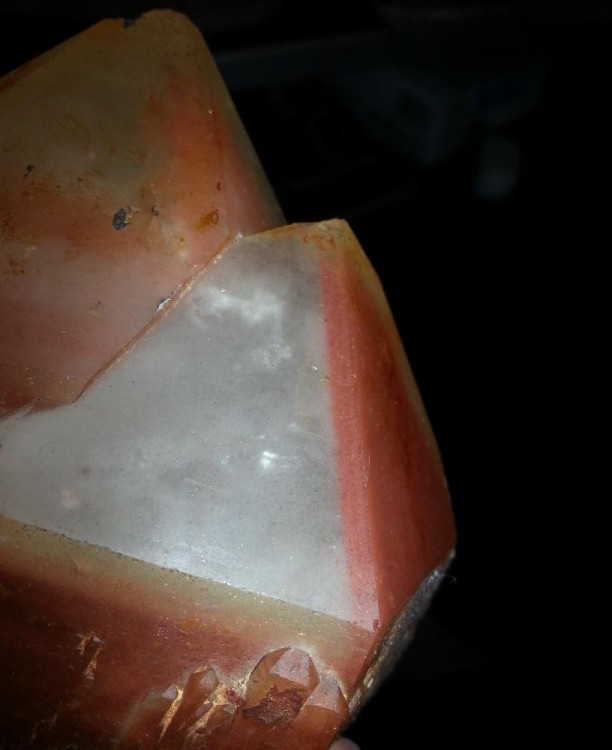

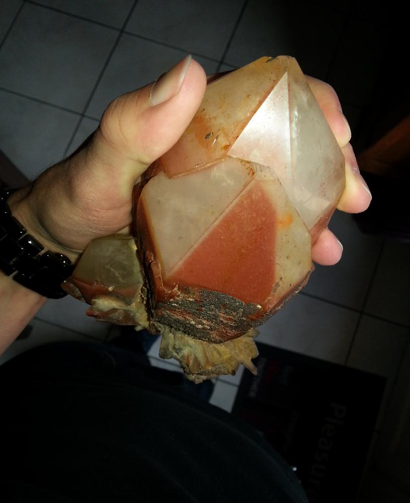

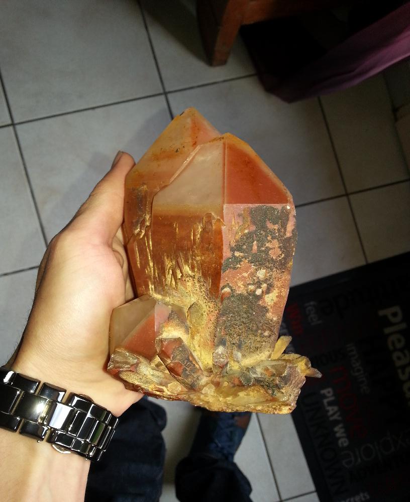

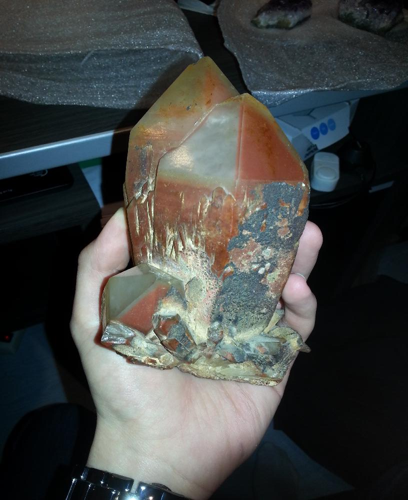

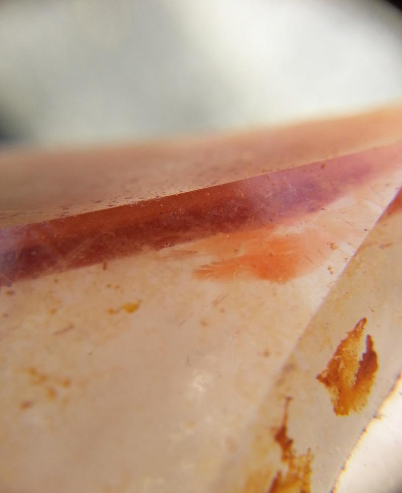

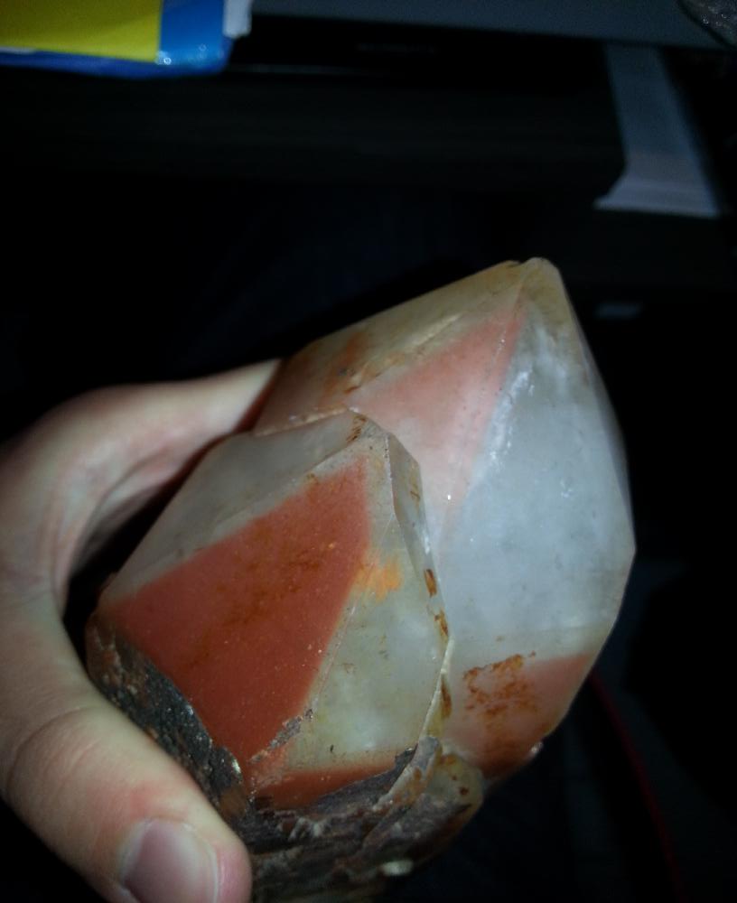

J'ai acquis récemment une belle pièce de quartz sur laquelle j'aimerai avoir vos avis.
Il s'agit d'une pièce de 1kg200 avec deux gros cristaux principaux, un troisième plus petit et plusieurs petits accolés à la base.

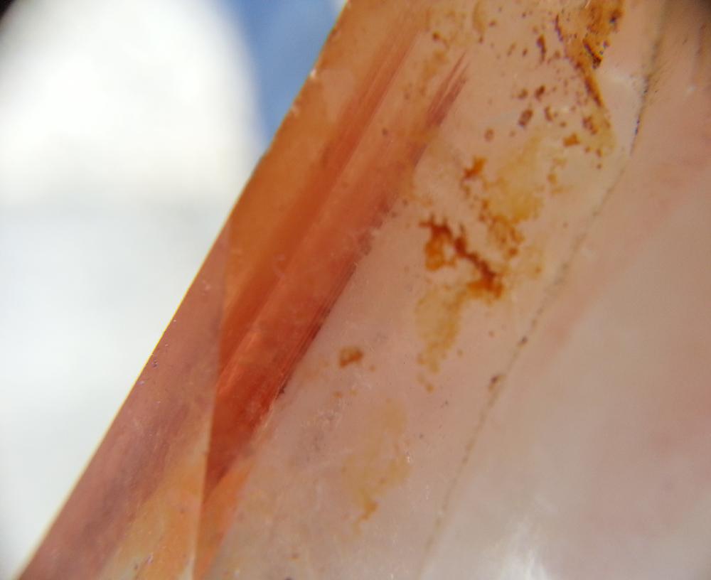

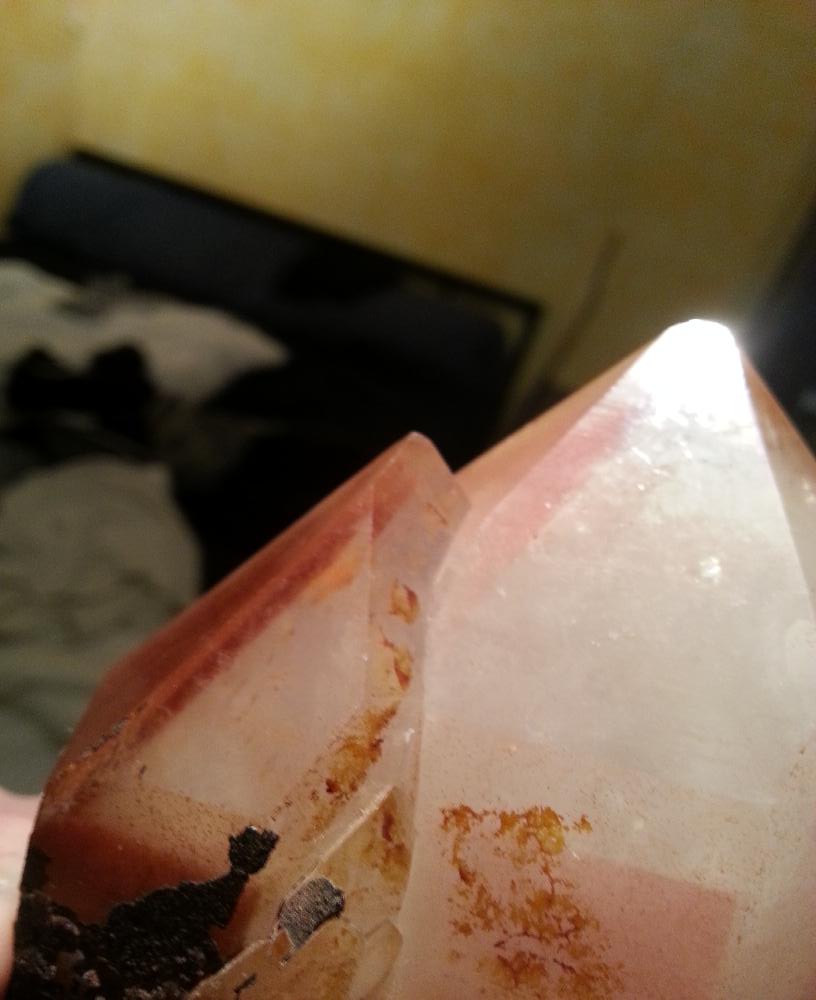

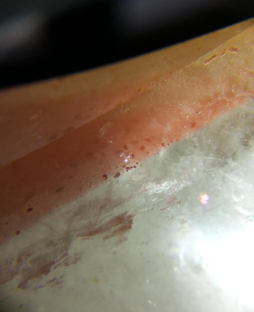

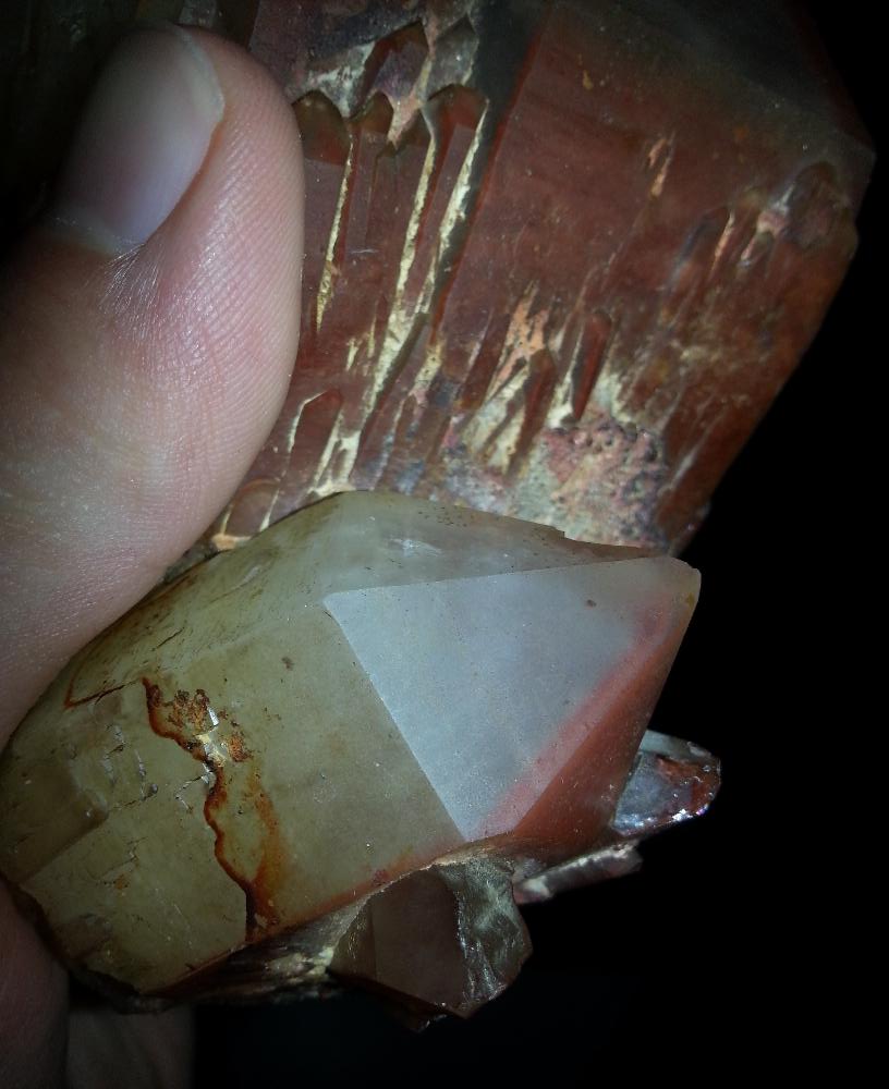

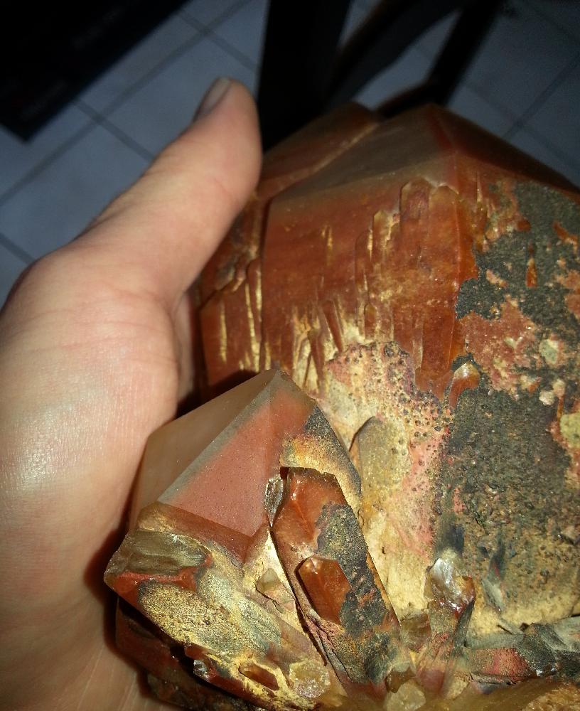

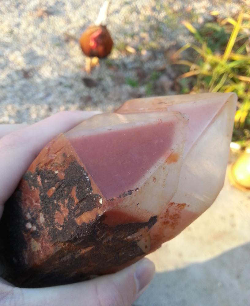

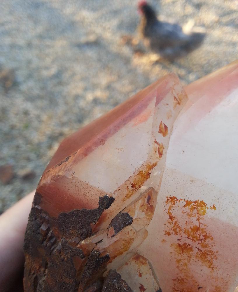

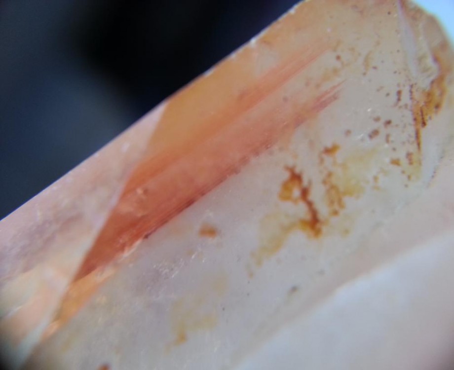

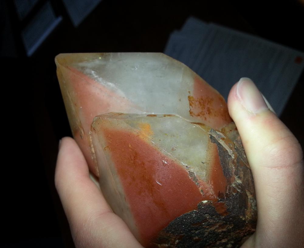

Les cristaux présentent une première couche transparent laissant apparaître sur un seul côté un fantôme rouge sur plusieurs couches, j'en compte au moins 3 avec sur ces couches des impuretés rouge et encore en dessous un quartz plus laiteux.

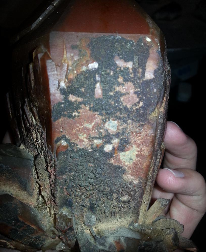

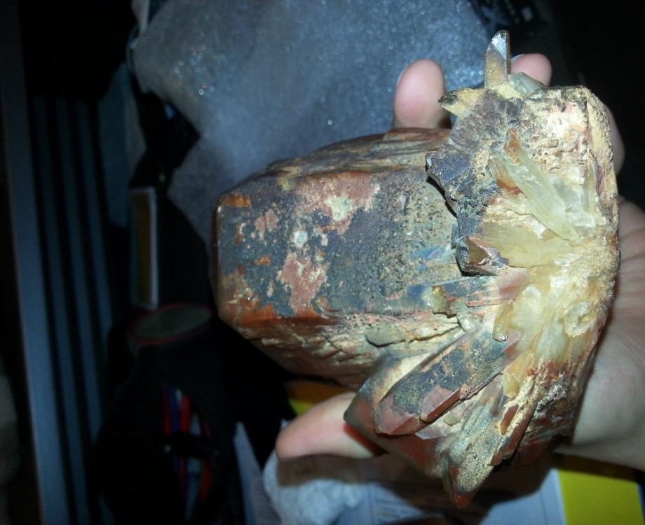

Sur les faces avec fantôme il y a aussi un encroutement noir.
J'aimerai savoir comment pourrais identifier cet encroutement et avoir votre avis sur la composition de ce fantôme rouge et le sur le fait que le fantôme ne soit présent que d'un côté.
Et savez-vous si il existe une autre appellation pour ce quartz?
Je vous dit merci d'avance !

C'est difficile à rendre sur les photos concernant les couches des fantômes, je vais essayer de faire des photos avec un autre appareil pour vois si ça rend mieux  :s
Non, pas d'idée :desole: un vieux Quartz Africain? Malgache?
Là où tu l'as eu, la personne n'a pas des détails, infimes soient-ils? de famille? voyage?

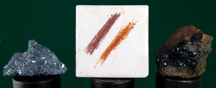

Fais le test du trait sur porcelaine avec un petit bout de noir, si tu peux, pour voir le résultat de la trace.
Le test du trait pour l'encroutement laisse une trace brune rouge-marron, donc goethite? hématite?
Si d'autres personnes peuvent me laisser leur avis sur ce quartz, ou ont des hypothèses concernant la formation du fantôme hématoide sur une seule face.

Voila un beau gros quartz hématoïde à multiples fantômes (laiteux/hématite).
Peux-tu nous donner la nature de la matrice ? On dirait un grès ou une quartzite ?
Je pencherais sur du Malgache, mais sans certitude à 100%.
Ok jojo.

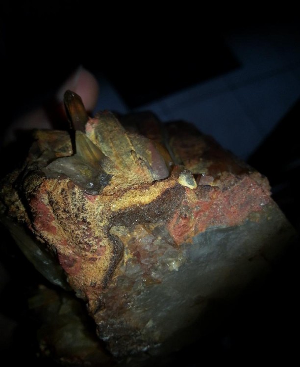

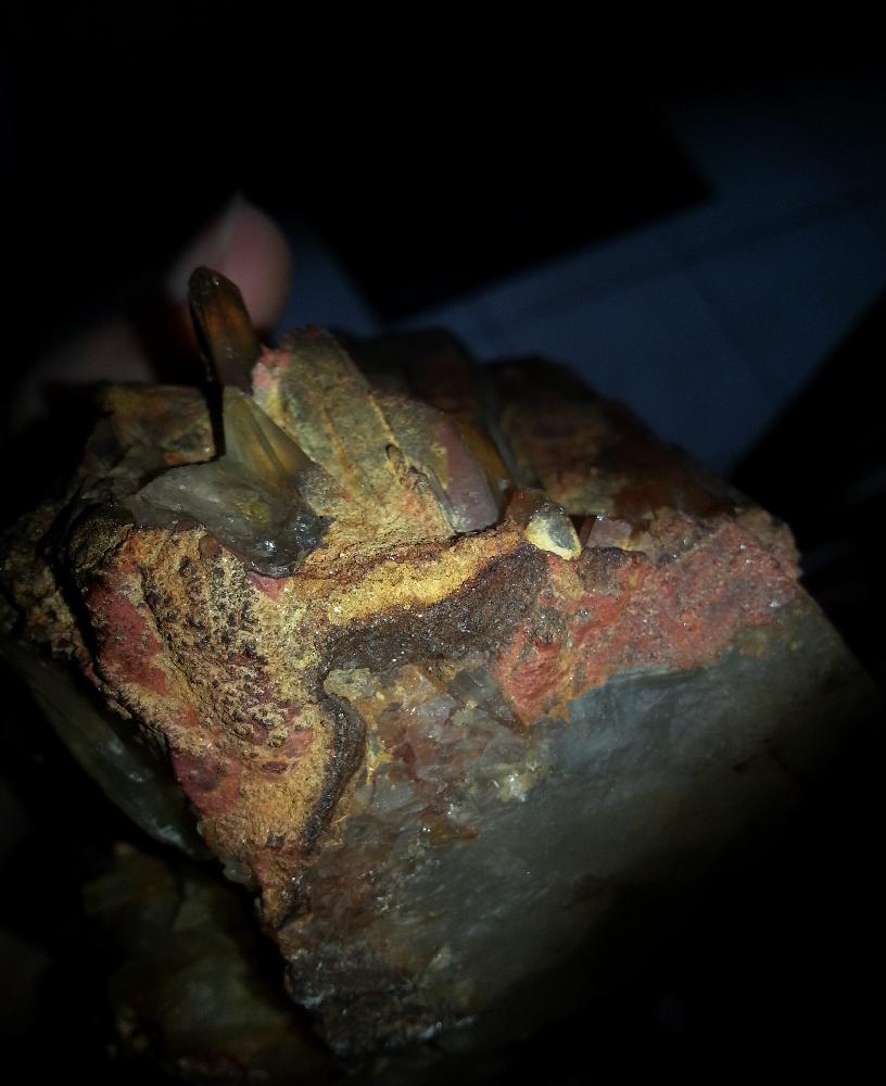

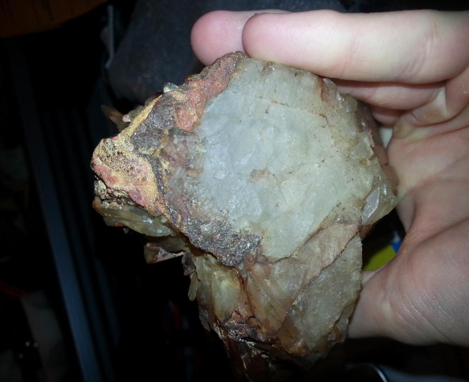

Diablood en fait il n'y a pas vraiment de matrice, le quartz à dû être coupé à ras ou alors la matrice était en quartzite presque quartz car je ne vois pas différence de roche.
Il y à juste un peu de roche noire mais cela semble être la même roche qu'il y a en recouvrement (trace brune aussi) donc de l'hématite selon jojo.

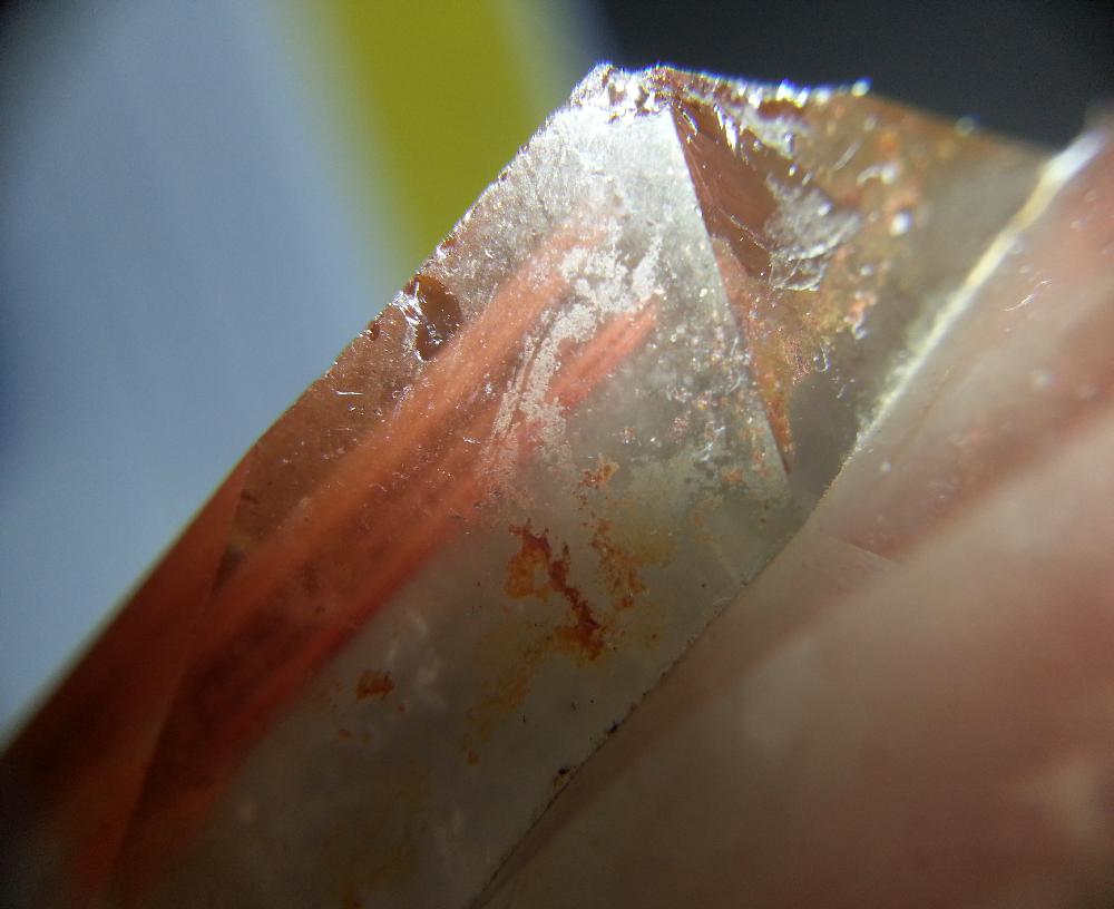

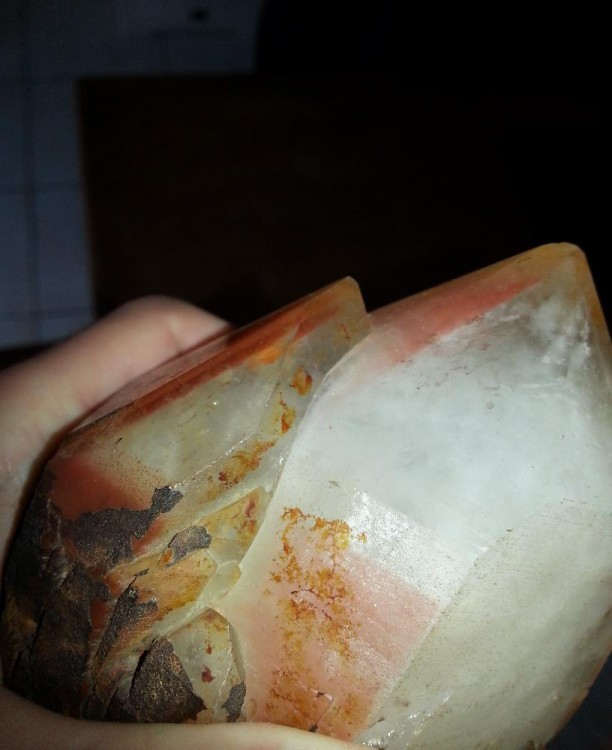

Quelques photos du dessous du quartz et d'autres ou on peut apercevoir les diverses couches fantômes (il y à aussi une tache fantôme orange sûrement couche rouge moins épaisse):
Ici on peut apercevoir plusieurs couches rouges:
RESIZE_20161121_134500.jpgRESIZE_20161121_134703.jpgRESIZE_20161121_134735.jpgRESIZE_20161121_134824.jpgRESIZE_20161121_134852.jpg
Si il y a des spécialistes de la formation des fantômes n'hésitez à m'éclairer !
Le 20/11/2016 à 16:27, Arcogys a dit :
Je pencherais plus pour Hématite alors
il y a 57 minutes, trenen23 a dit :
Traces brunes c'est plutôt goethite
Serge
Je suis d'accord avec serge :suer: alors Arcogys c'est + jaune ou + rouge :lunettessoleil:
Hématite = trait brun, rouge
Goethite  = trait brun, jaune
Donc Arcogys, tu confirmes plutôt que c'est Goethite, au lieu de:
On va y arriver :yes3:
Bonjour Arcogys,
Super, encroûtement de Goethite :super:
Pour la formation de ta pièce, je m'explique ainsi:
La formation de ton Quartz fantôme, présentant divers individus, s’est faite en plusieurs étapes, sur des Millions d’Années.
Dans un premier temps, des solutions siliceuses ont véhiculées dans les fissures de la roche conduisant à la formation des cristaux de Quartz.
Dans un second temps, sur ton exemplaire, ce sont au début, des oxydes de fer (Hématite) qui à leurs tours, ont migré dans ces mêmes fissures se déposant au passage, sur les faces préférentielles du Quartz exposées face au sens des fluides.
Dans un troisième temps, de nouveau une solution siliceuse a permis aux cristaux de Quartz de continuer le développement, en y enveloppant les oxydes de fer présents (le premier fantôme).
A divers moments, la reprise et arrêt de la croissance des cristaux avec des apports intermédiaires d’oxyde de fer a conduit à la formation de différents fantômes hématoïdes, visibles sur certaines faces des têtes de ton Quartz, le nombre de couches de couleur correspond aux successions de reprises et arrêts de la croissance.
Pour finir, ce sont des oxyhydroxydes de fer (Goethite) qui se sont déposés.
Jojo38
