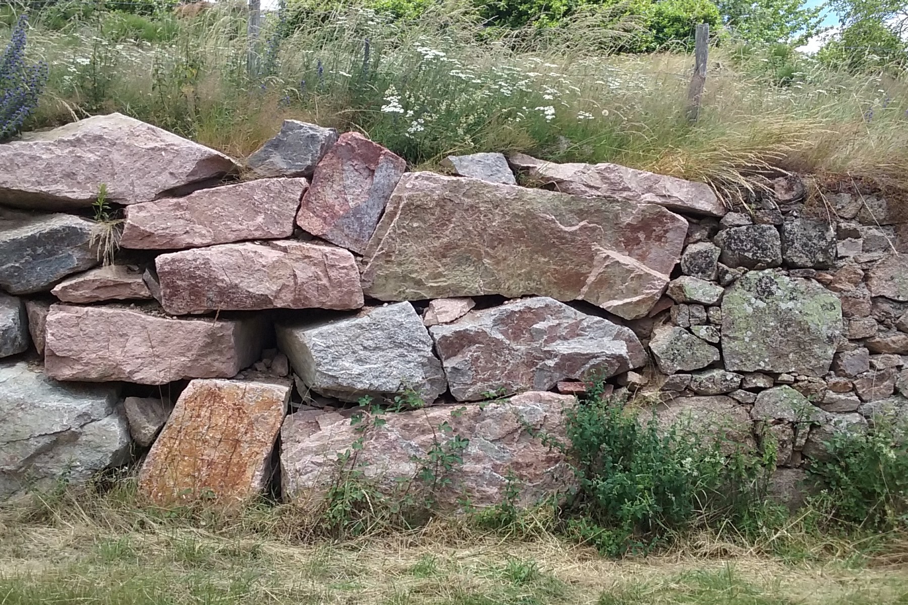

Un mur du côté d'Ambierle.

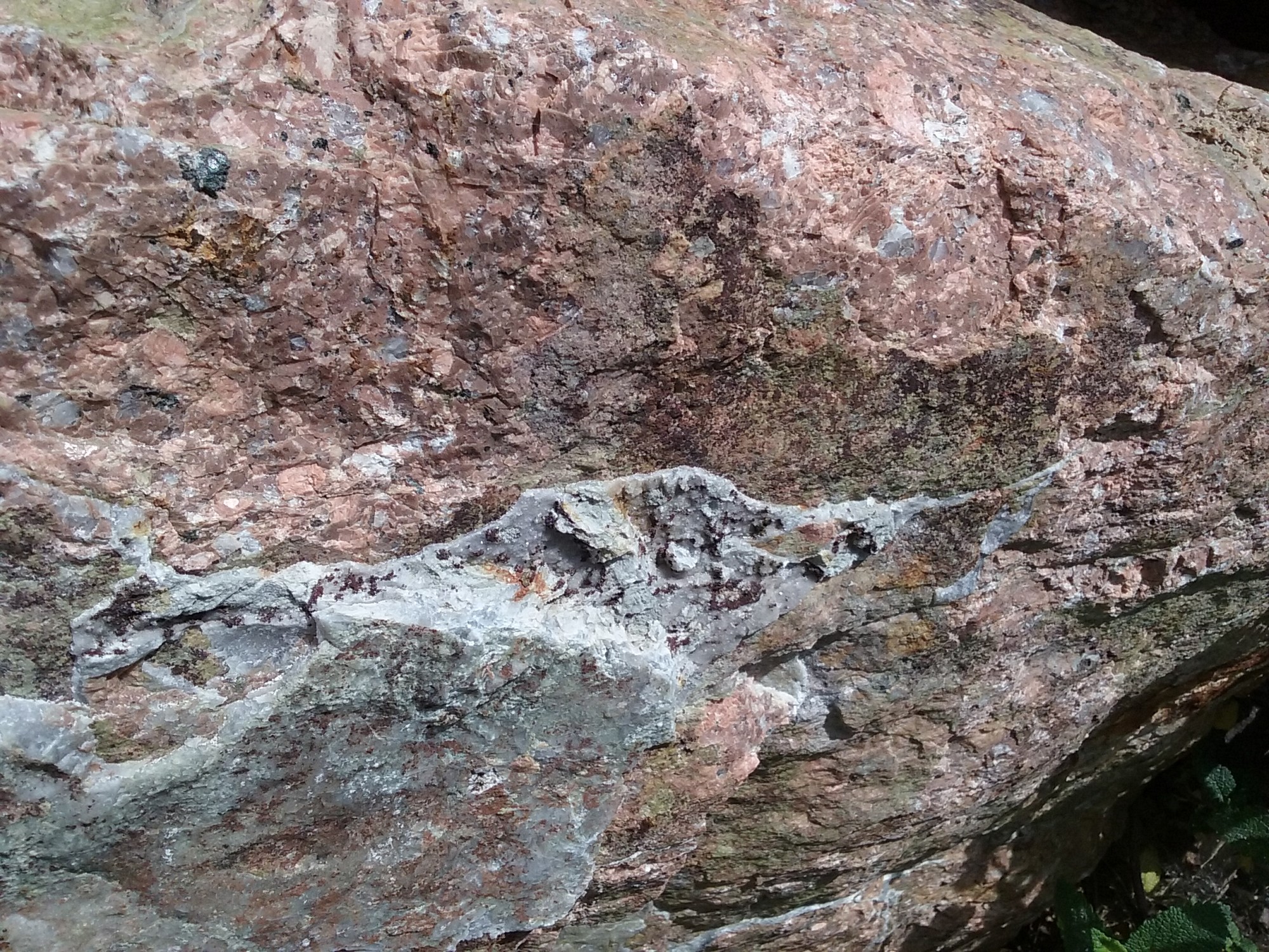

Une roche rose avec des veines de quartz. Rhyolite ? Granite ? Ce n'est pas ce qui manque dans le secteur.

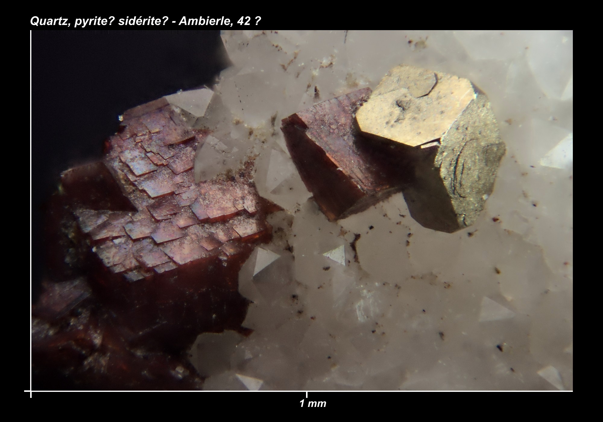

Et sur le quartz, de petits cristaux bruns.
Petit prélèvement sans abîmer le mur et retour à la maison pour la suite de la balade.

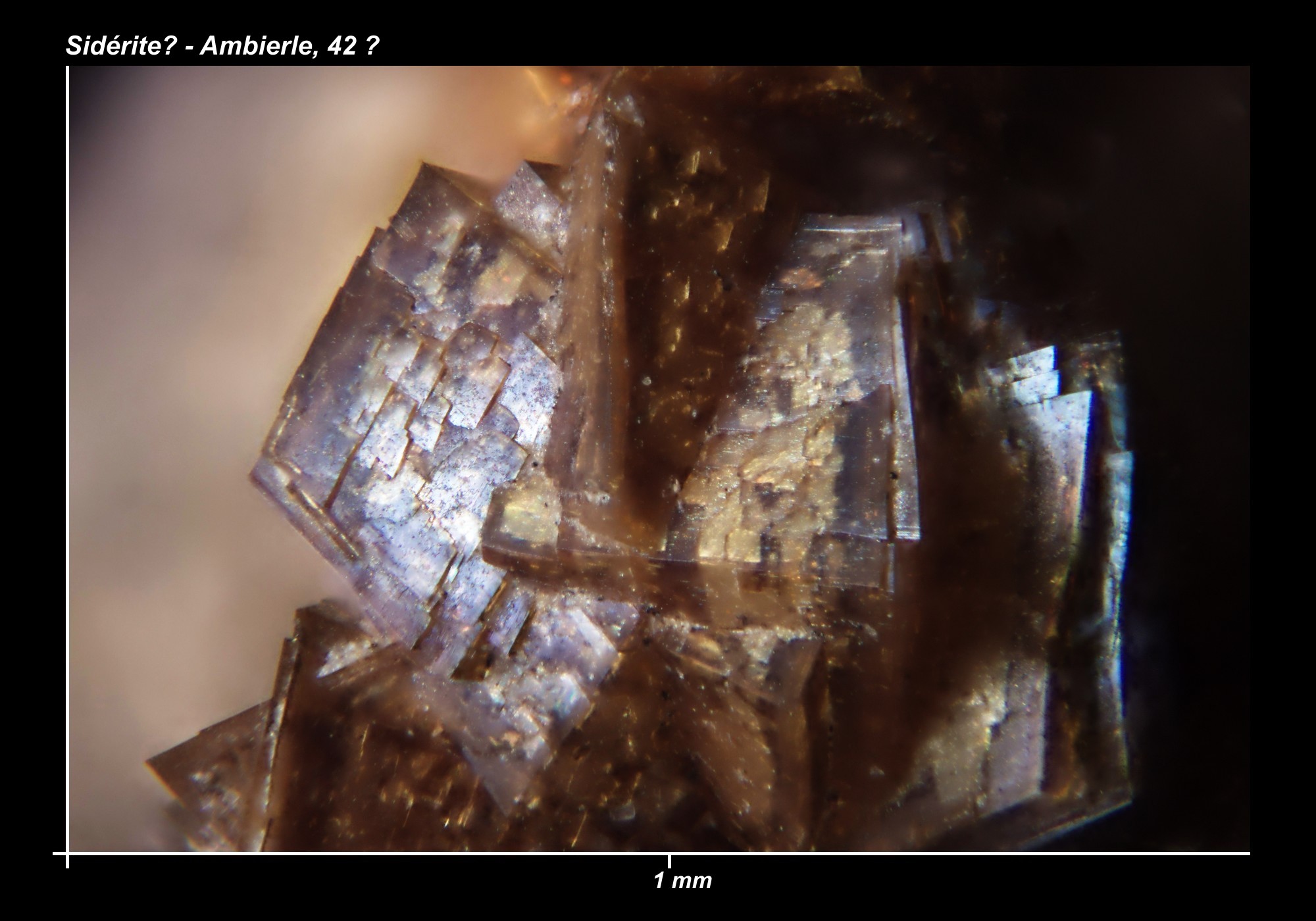

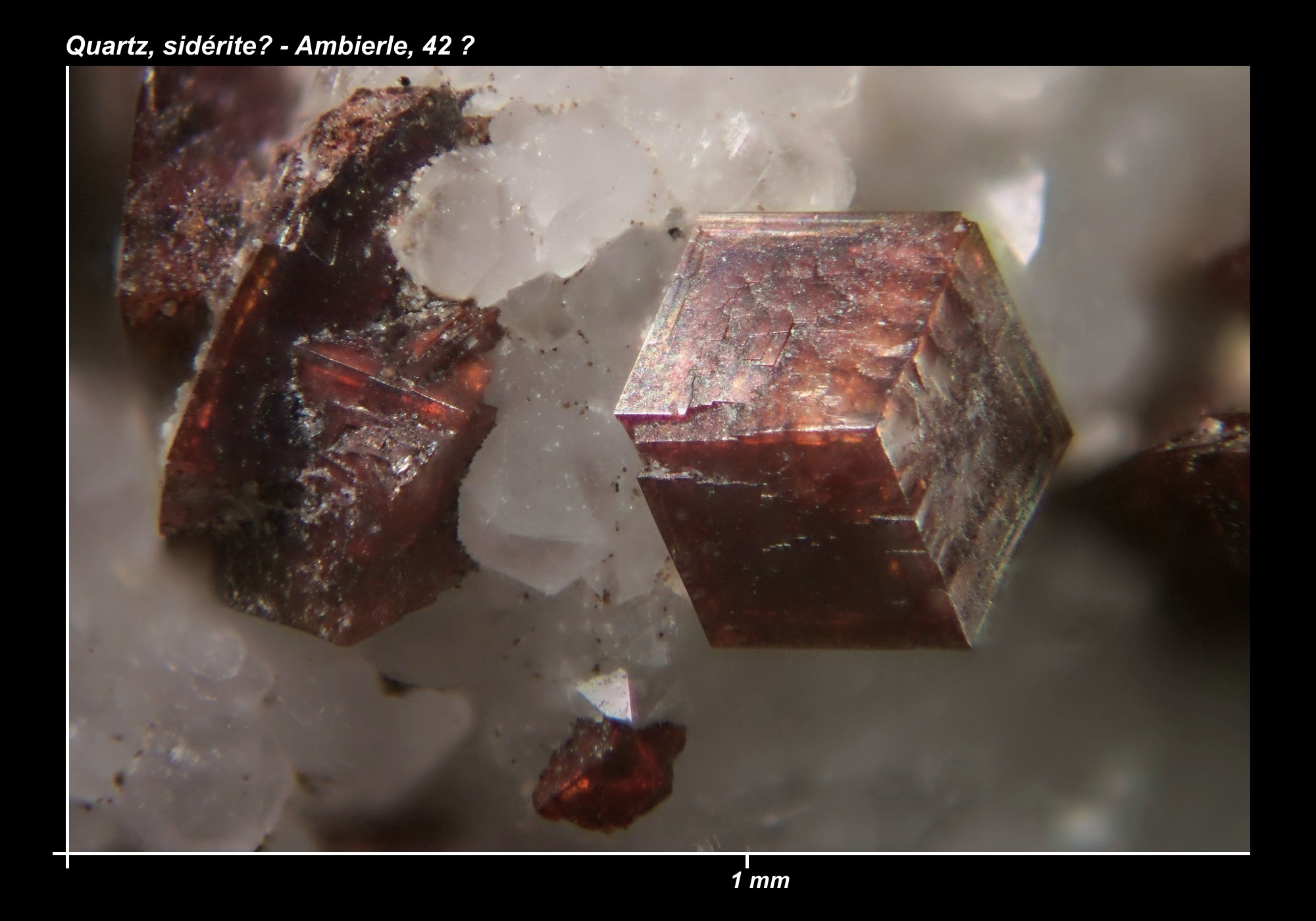

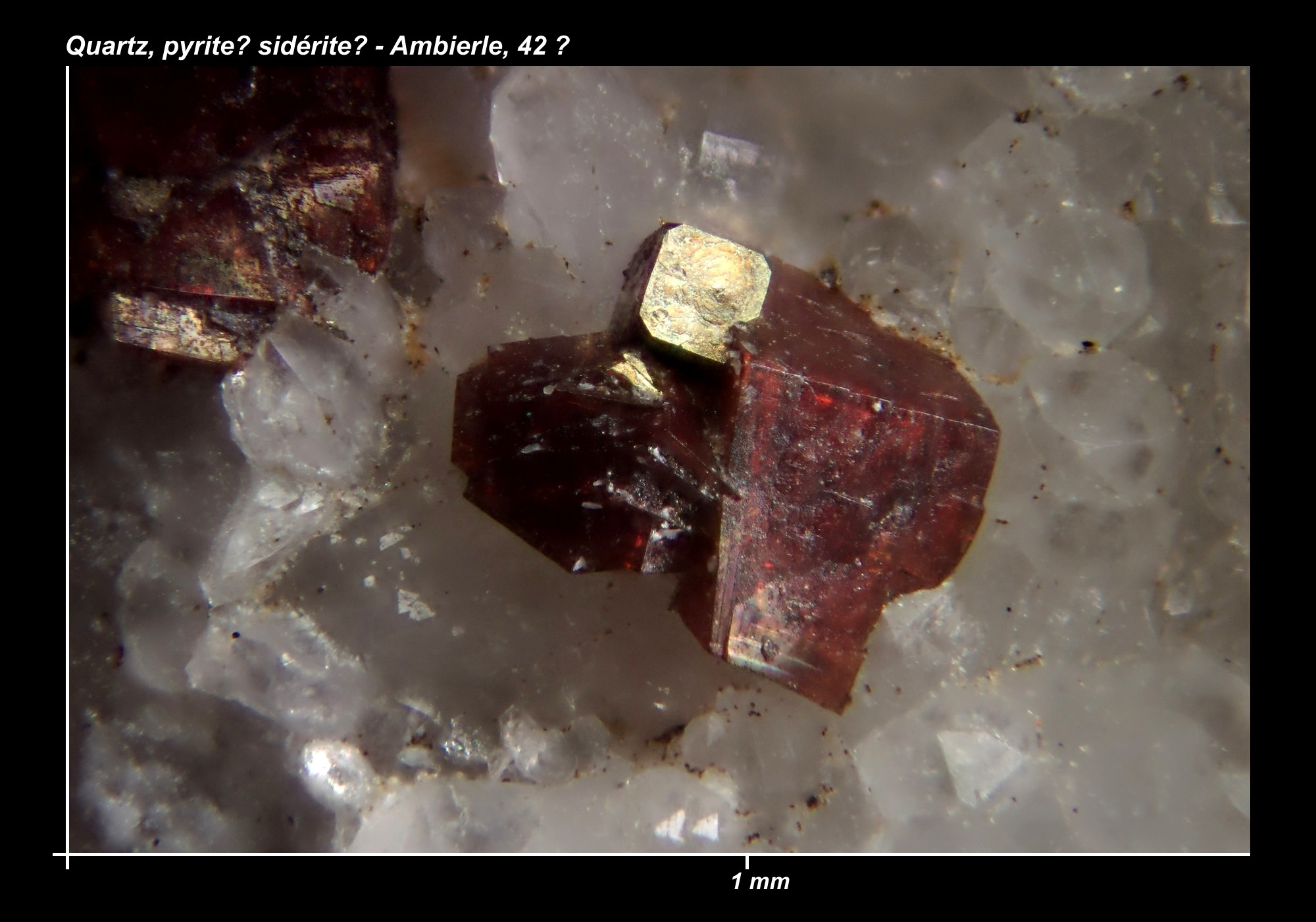

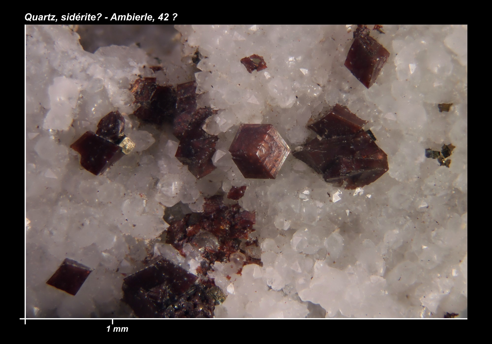

Les cristaux bruns ont une forme plutôt rhomboédrique avec des faces très incurvées.
La couleur va du jaune miel au rouge brun.
Effervescence à chaud dans l'aide chlorhydrique, présence de fer et de magnésium au spectrographe, on est plutôt sur une sidérite.

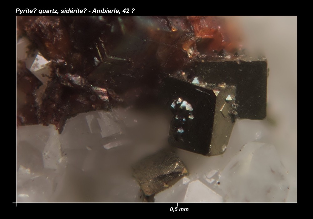

Les cristaux bruns sont accompagnés par quelques petits cubes bien formés avec de fréquentes faces octaédriques, un éclat métallique et une couleur jaune doré.
Il n'y en a pas assez pour faire des tests mais ça ressemble fort à de la pyrite.

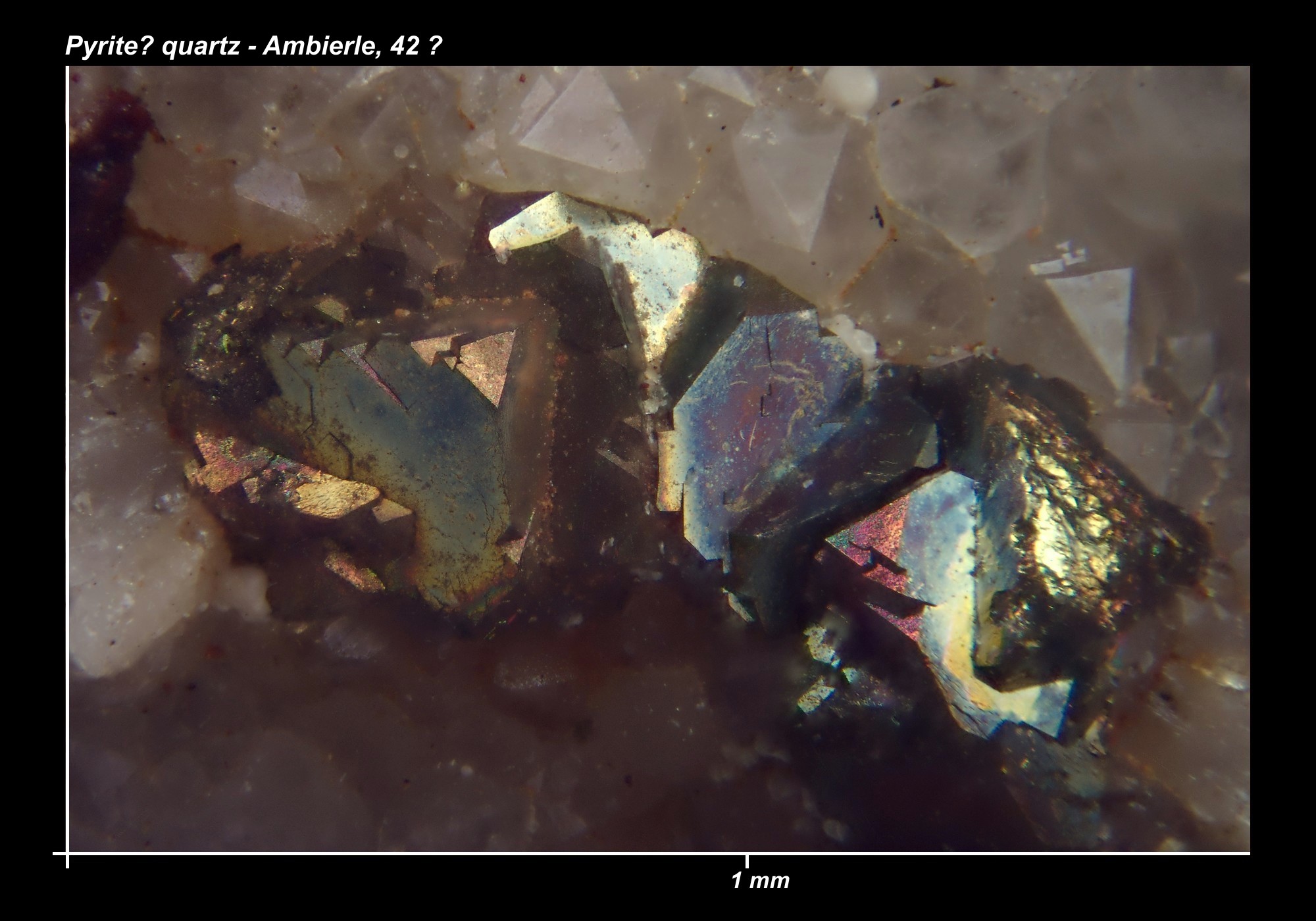

Certains grains de pyrite présentent un voile irisé, probablement un début d'oxydation.
Une dernière curiosité avec ce minuscule cube (0,2 mm d'arête, on est à la limite de mes possibilités photographiques) hérissé de pointes octaédriques.
Les faces triangulaires sont éclairées par la même source lumineuse, les reflets montrent que ces faces sont dans des plans bien parallèles et doivent appartenir au même réseau cristallin que le cube.
Le cube et les pointes forment un seul et même cristal.
