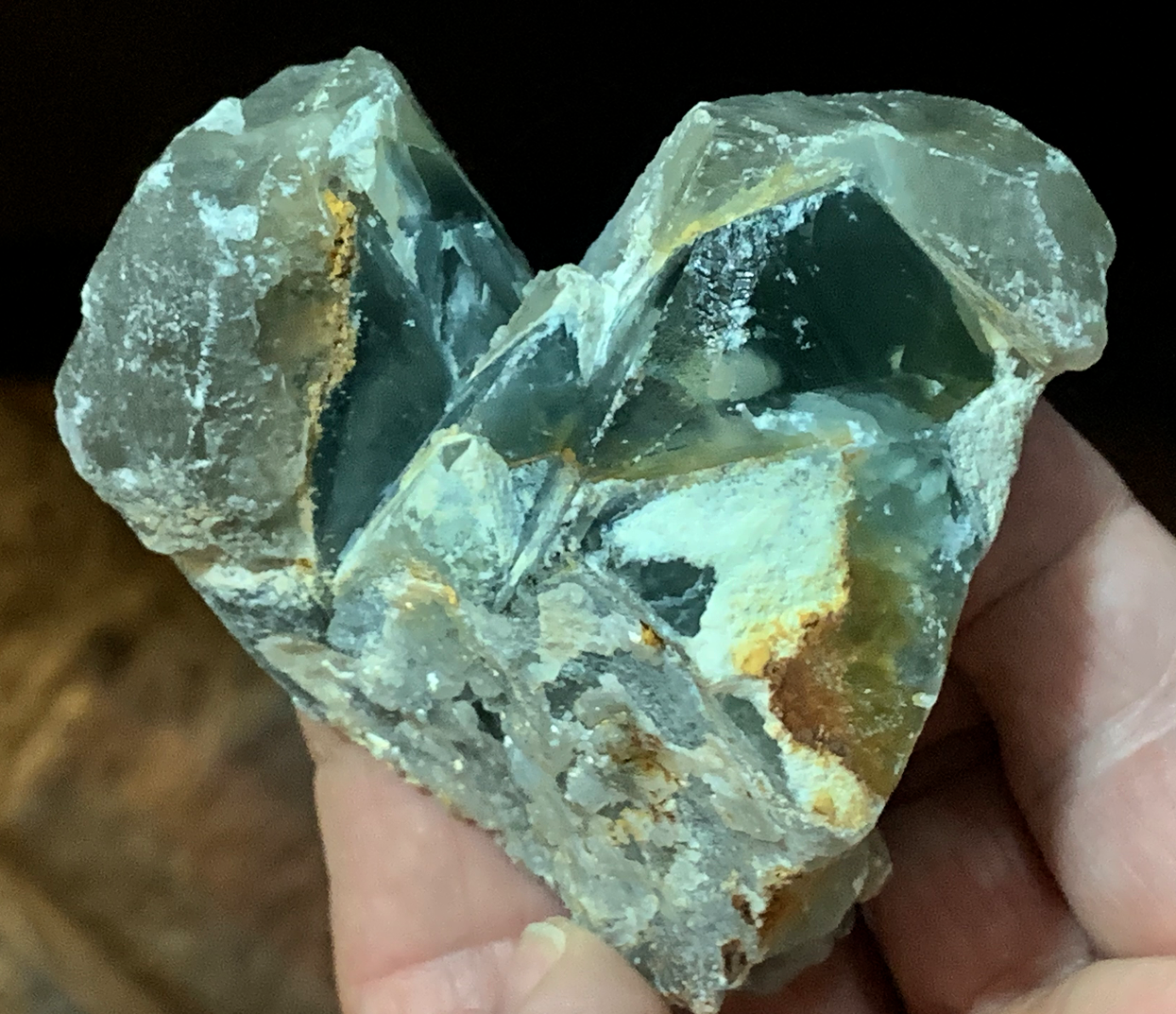

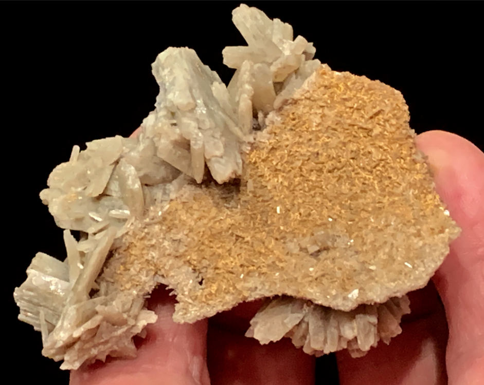

Gosh, j'avais déjà publié les deux précédents spécimens…

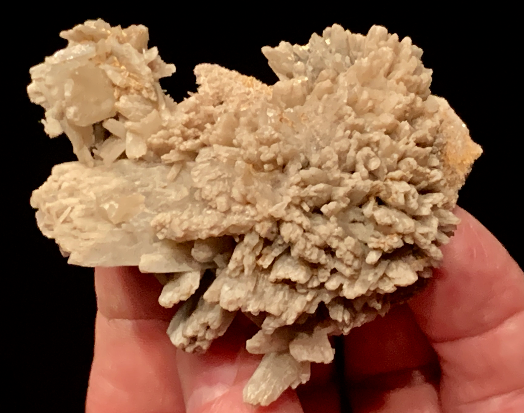

Barytine, assemblage flottant, montrant une incrustation de cristaux prismatiques allongés, plus ou moins en 'oursin', sur une croute de petits cristaux tabulaires   [80mm]
La croûte de micro-cristaux s'est formée sur la surface de la masse d'argile grise déposée au griffon d'une des cheminées de la fissure, puis secondairement les cristaux allongés ont poussé du côté libre (dans la sauce hydrothermale), vers le haut.
Niveau -125, derrière "la poche à Vinel"
Découverte perso, 1984

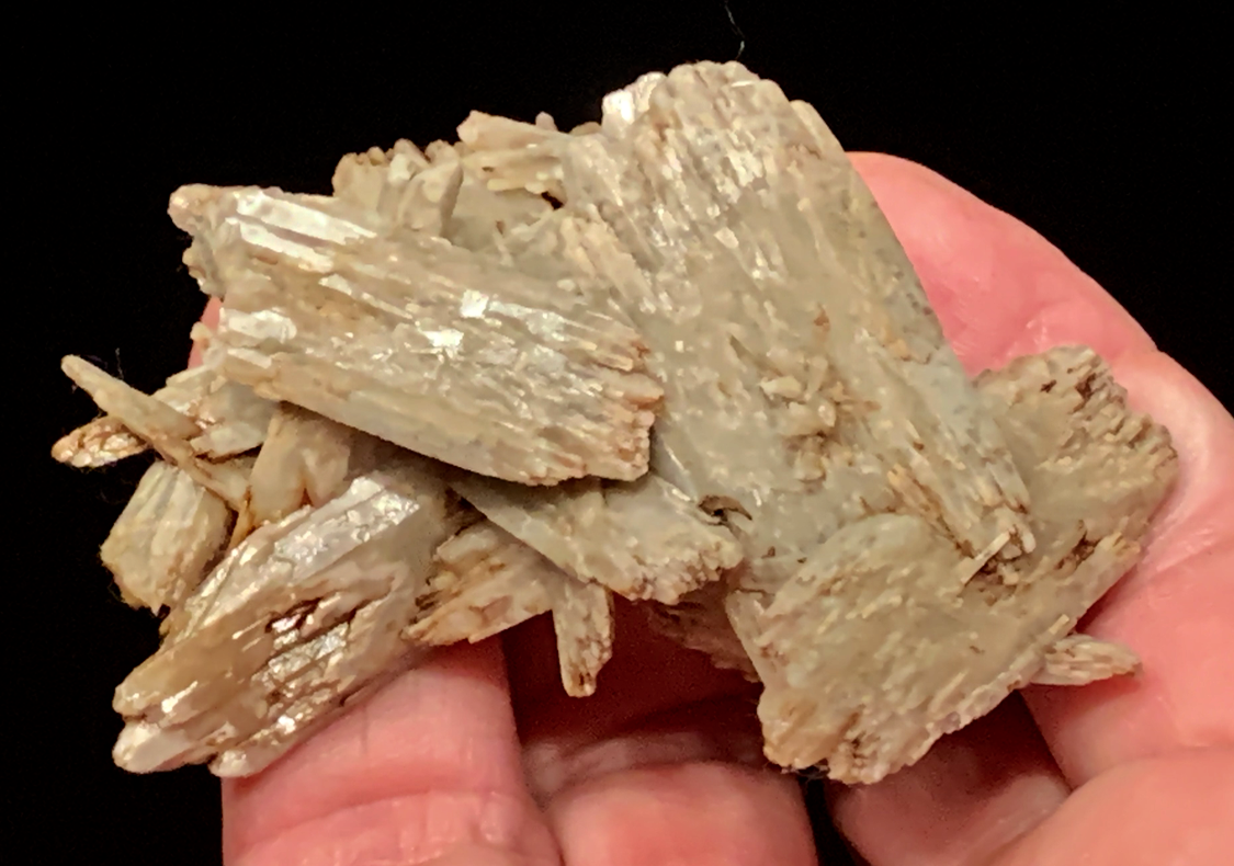

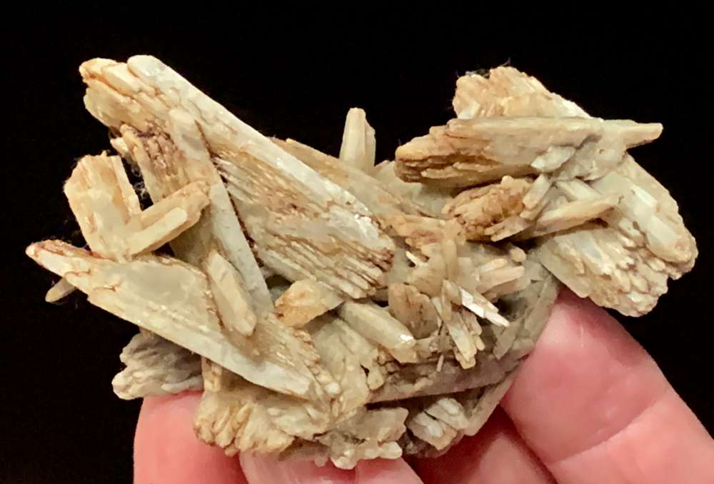

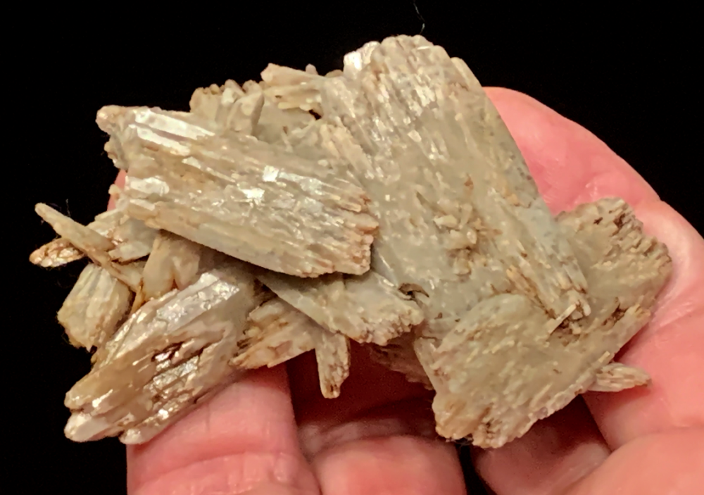

Barytine, assemblage flottant, montrant un cluster de cristaux prismatiques allongés, la face 'haute', à la surface de la kaolinite est jaune, celle qui était face contre l'argile est grise par inclusions, et les cristaux sont plus tabulaires   [80mm]
Découverte perso, 1982 ou 1983, si ça n'est pas 1984. Je dois rechercher.
La poche à Vinel est une druse cristallisée au toit de la galerie -125, située à quelques mètres avant la grande fissure 'aux sifflets'. Elle était restée totalement intacte durant toute l'exploitation. Dans les derniers mois avant la fermeture le bruit courrait que Vinel (le directeur) voulait l'exploiter. Le muséum de Dijon avait demandé la permission d'y travailler, aidé par la DRIRE Bourgogne, en échange d'une certaine facilité pour la gestion de la fin d'exploitation… Le bonhomme était coriace. Ils ont alors ouvert la 'poche', puis l'ont vidée et laissée telle quelle. Il y avait au fond comme un puits rempli sur une épaisseur supérieure à l'avant bras par de la kaolinite grise, et dessus comme des groupes flottants de Barytine (comme des cristaux de cuivre dans une raffinerie ou des cristaux d'anorthite sur le lac de lave di Nyiragongo). On les a 'cueilli'…

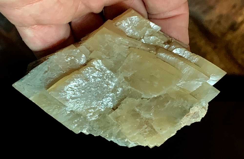

Le 31/05/2021 à 15:42, AMEDE a dit :
Superbe couleur !
Remontez le sujet il y a un morceau de ba de + DE 200 KGS  de cette couleur

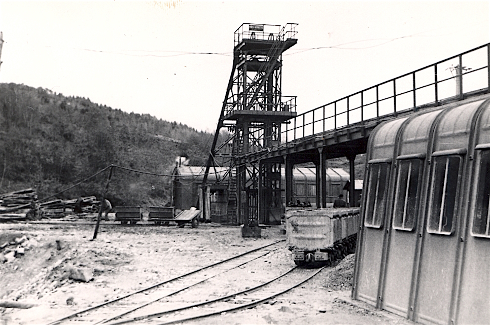

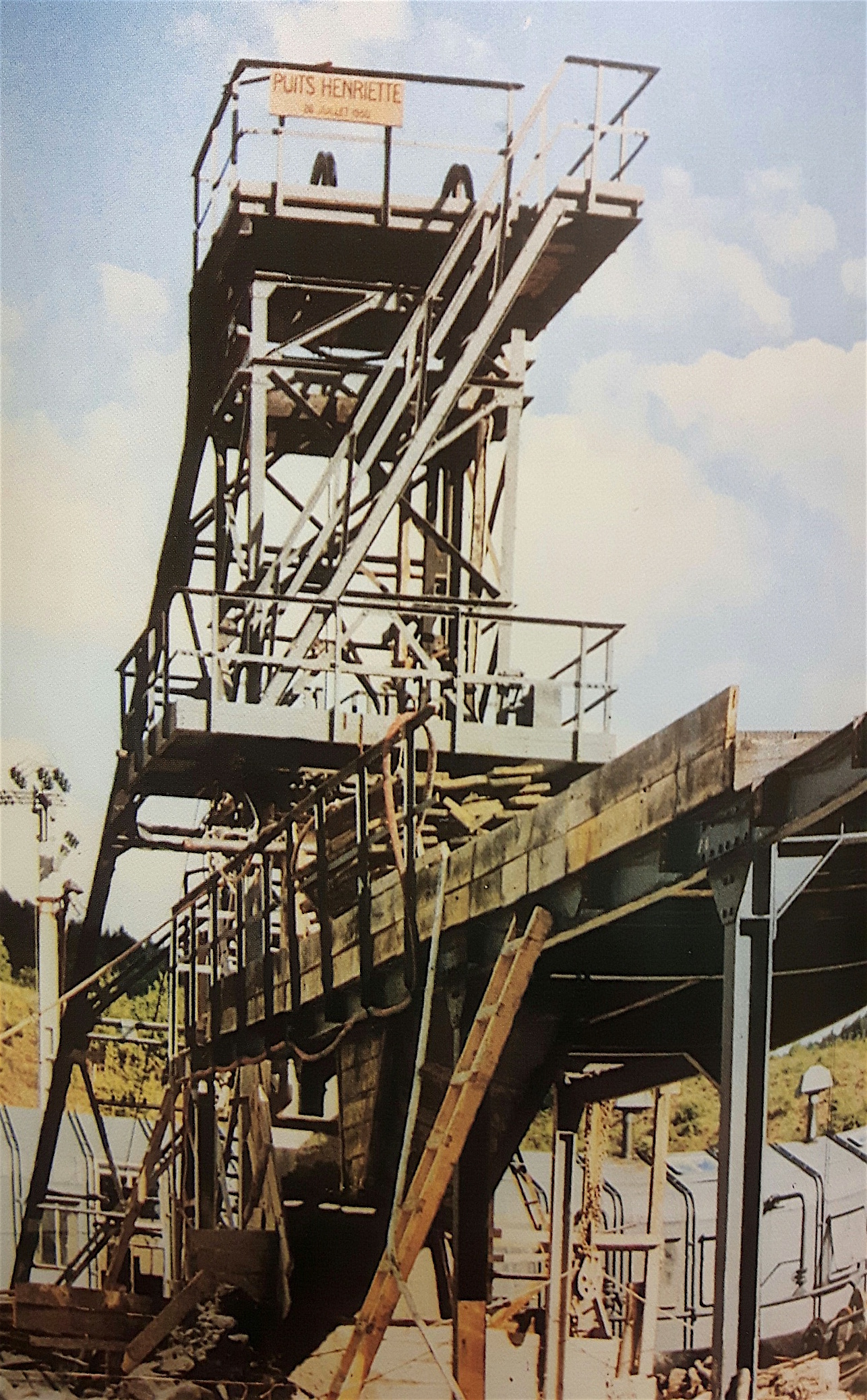

Chevalement du puits Henriette à la Crouzille en 1951

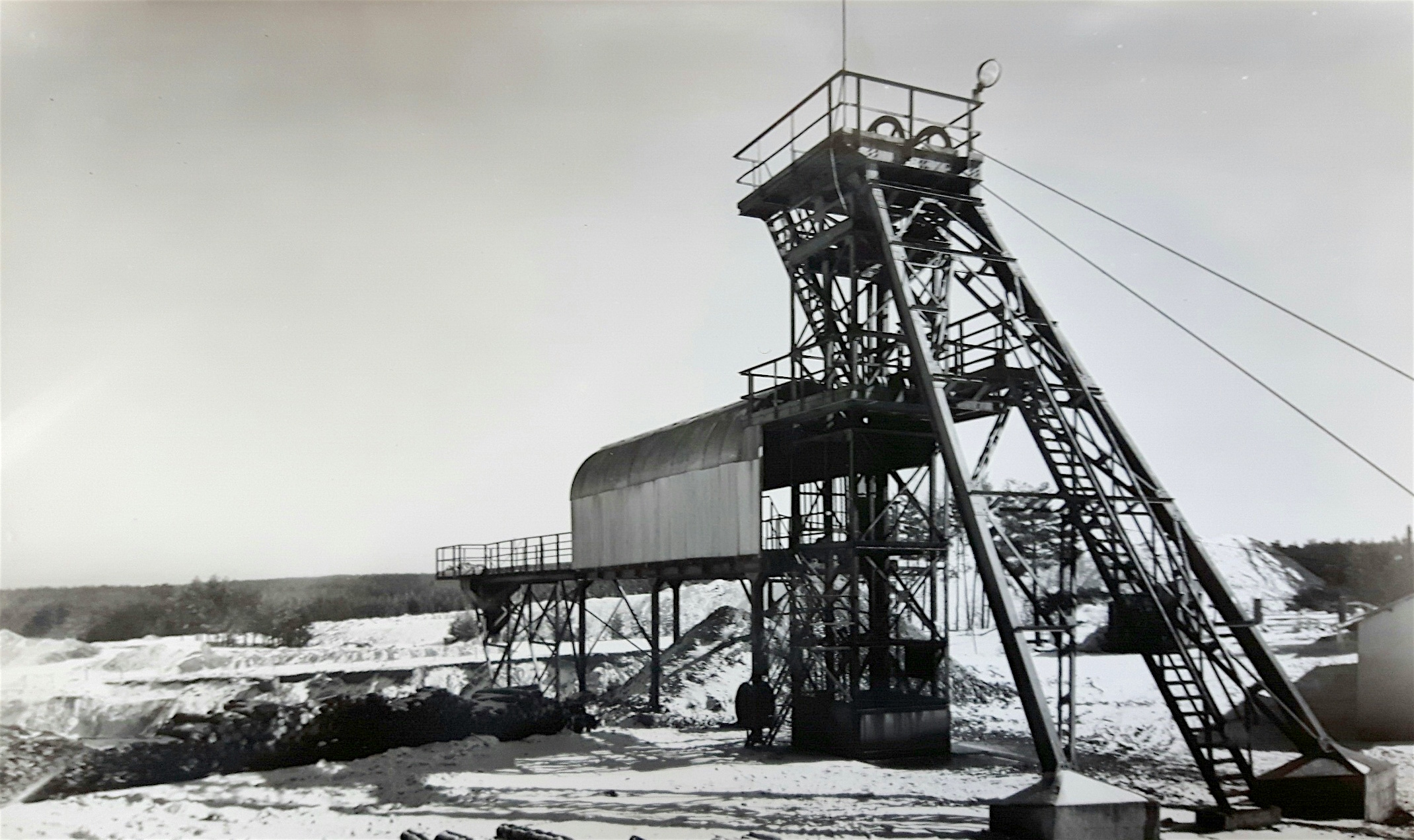

Photos du chevalement Henriette remonté sur le puits du Cellier (Lozère) en 1961
On remarque sur une des 2 photos le pont de l'atelier de réparation des véhicules légers... 😄

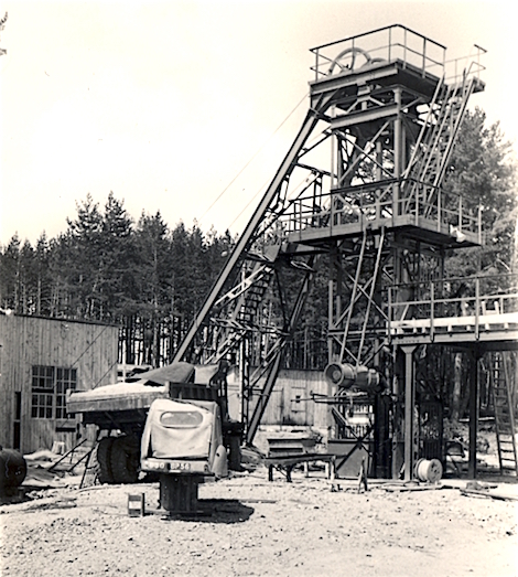

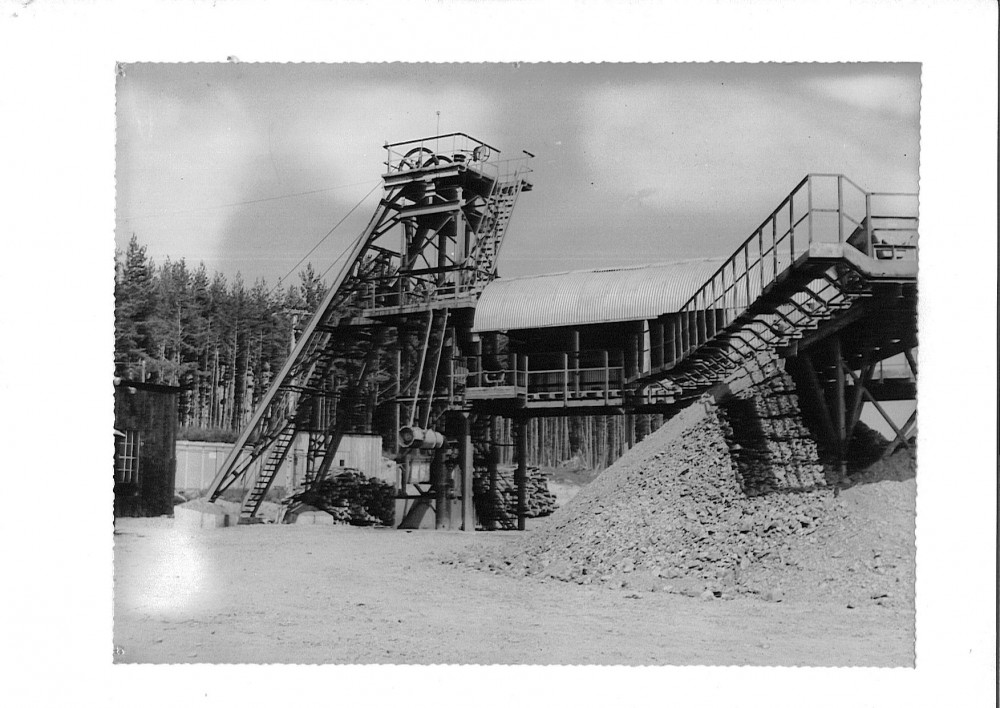

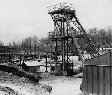

Dans les documents qui me sont parvenus, il y a cette photo papier que j'ai scannée et qui m'a t'on dit était le puits de Maine,a ses débuts ?? Il est très difficile  d'avoir des infos exactes, la mémoire joue bien des tours même aux gens de bonne foi. Ce matériel a été  démonté, et stocké plusieurs années avant d'être réutilisé / reconstruit pour la mine de Maine .Je publierai la page concernant le transfert si je la retrouve ,sur le prochain post .En attendant une page du cahier  de suivi de l'état du câble .Je compterai le nombre de remplacements durant sa vie dans le Morvan
Le 02/06/2021 à 21:18, CAILLOUTEUX a dit :
Cette photo récupérée a Igornay  seble bien être située a le Crouzille, alors que  je pensais qu'elle venait du Cellier .Je prends tous les avis
En pièce jointe les contacts  pris par CFMU  pour récupérer ce chevalement a destination du Cellier
ORIGINE LA CROUZILLE PUITS HENRIETTE.pdf
cette photo est bien prise au Cellier, la topographie des lieux, la végétation (il n'y a pas de pins ou de sapins sur le site de la Crouzille) et surtout la baraque du treuil le prouvent. Les photos que j'ai postées précédemment représentant le puits du Cellier sont issues du fond CFMU, il n'y a donc pas de confusion possible et j'ai d'autre photos plus larges qui montrent le puits dans son environnement.
Sur le site de la mine Henriette à la Crouzille, le chevalement porte à son sommet une plaque avec le nom du puits et sa date d'inauguration (juillet 1950), d'autre part l'estacade n'est pas couverte. ci dessous la photo du chevalement avec sa plaque.
Le treuil est abrité dans une baraque "Fillol" en tôle.

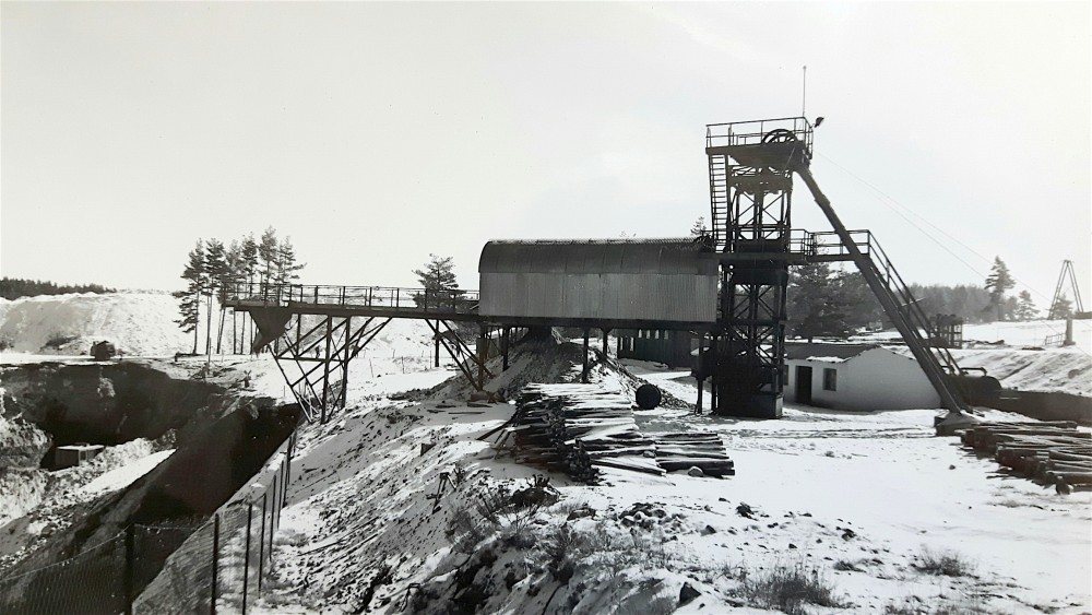

Sur le site de la mine du Cellier, le chevalement ne porte évidemment plus la plaque avec le nom, l'estacade est couverte par un abris en tôle ondulée à toiture arrondie (cette couverture qui ne parait pas sur les photos de 1961 a été ajoutée ultérieurement), et la baraque du treuil est en planches.
Ci dessous le puits du Cellier dans son environnement plus large avec les débuts de la mine à ciel ouvert à ses pieds.
Je pense pas que l'on puisse faire plus clair

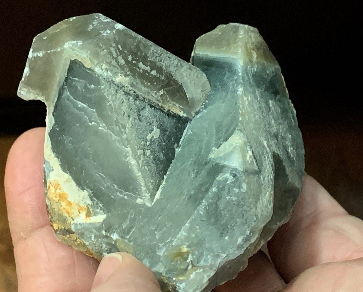

Superbe
Il y a 21 heures, fluopathe a dit :
C'est gros certes mais très abîmé
Non pas abimée du tout, était dans l'argile des vides des filons , décollée des parois.Passée dans une trémie sans dégâts
Par contre massive  au possible, pas nettoyée des oxydes , tache quasi impossible ,
