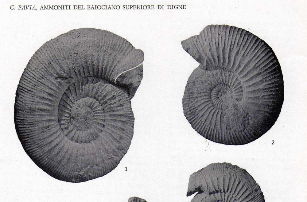

Quand j'étais lycéen, j'ai traîné du côté de Digne et notamment à l'Est de cette ville. Sur la route des Dourbes, on traverse une épaisse série de marnes feuilletées noires avec fréquentes ammonites aplaties, souvent incomplètes, partiellement pyritisées. C'est du Bajocien et ça ressemblait fort à ce que nous présente m'sieur Cayron.
J'avais aussi cette idée, alors Hier soir, j'ai potassé mes bouquins sur le Bajocien et j'ai retrouvé l'image que j'avais en tête. j'aimerai que cayron nous dises si les ammonites trouvées sont proches de l'affleurement des Hippurites cité car il dit avoir ramassé sur le sentier ... oui mais ou exactement, à 10 mètres ou à 100 mètres ???
En tout cas voici une planche d'ammonites du bajocien supérieur, des Orthogarantiana haugi qui ont une forte ressemblance avec le cadre figuré par cayron:

Les ammonites de la dalle ont franchement une allure Jurassique.

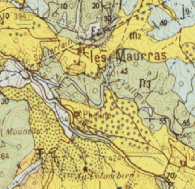

Ce matin, Infoterre a bien voulu me montrer la notice. Le Miocène du secteur semble bien brèchique:
" En se dirigeant vers l'Est, les grès font place à des marnes rouges noduleuses à grains de quartz, avec des intercalations de marno-calcaires et surtout de bancs de brèches à ciment rouge et à éléments gris de calcaires séquano-kimméridgiens. Les brèches sont particulièrement développées au nord de Saint-Julien-le-Montagné près des Maurras."
On est juste à côté des Maurras. Et pas d'indication sur la taille des éléments de la brèche.
Les ammonites de la dalle pourraient elles être kimméridgiennes? Je leur trouve aussi une bonne ressemblance avec les Ataxioceras...

Je pense fortement que ces ammonites sont des Ataxioceras du kimméridgien inf.

Pour la carte géol du secteur, c'est fait: Miocène sur Hauterivien.
J'imagine que les points bleus indiquent les faciès brèches et que la taille des points bleus est proportionnelle à celle des éléments.
Dans ce cas, Phéline est gâtée.

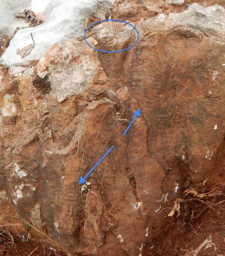

Pour les partisans de la solution concrétion et après observation de la première photo:
Pourquoi la cassure de l'échantillon ne s'est-elle pas propagée à travers les 2 pseudo-bélemnites? Pourquoi ont elles une couleur beaucoup + sombre que le reste de la soit disant concrétion? Que représenteraient ces 2 pseudo- bélemnites dans le cas d'une concrétion?
Salut,
pour la cassure, ben c'est plus resistant :P
couleur sombre, je n'en sais rien dans l'absolu mais des depôts  argileux avec de la matiere organique pourraient expliquer, ne pas oublier qu'il y avait un sol au dessus de ce calcaire.
2 pseudo belemnites: influence de racines possible dans le paleosol qiui aureinet participé au concretionnement (rhizolithes)

Les questions peuvent paraître simplistes mais:
Il y a 1 heure, Quaternaire a dit :
On pourrait aussi considérer que la cassure a suivi une discontinuité qui offrait une moindre résistance.

on peut aussi considérer que la matière organique, ça ne manque pas dans un contexte fossile, notamment mollusque (ostracum, periostracum).
En fait, j'essaie d'imaginer l'histoire de cet échantillon dans une vision spéléothème + sol.
Il y avait quoi au début? Une stalactite dans un calcaire karstifié? Et ensuite? Comment se traduit la participation du sol au concrétionnement?
J'ai fouillé un peu Internet car les sols, ça n'est pas mon truc et je n'ai rien vu ou lu qui me rappelle ce qu'on voit sur l'échantillon.
On peu imaginer une emersion puis un sol, c'est a dire un horizon organo-mineral. Les acides issus de cet horizon lessivant les carbonate qui vont se reprecipiter ensuite (concretion. spéléothèmes). Les insolubles du calcaire dissous constitu les argiles et limons qui s'accumulent dans les fissures et sous l'horizon A.
Autre possibilité, au niveau de la fracture ou se sont deposés les argiles et limons, des racines s'installent et vont former des concretions racinaires.

Les ammonites ont clairement un cachet jurassique sup. à crétacé basal (mon premier réflexe : Ataxioceras).
Bon alors, des rudistes cavernicoles épigénisés en goethite au sein de spéléothèmes hauteriviens, on est d'accord ?
L'esprit de synthèse de Drealiste m'étonnera toujours...
Bon, un spéléothème en colonne on peut appeler ça stalactite ou stalagmite.
Compte tenu qu'on n'observe pas de chenal d'alimentation central et que pour une des sections de la première photo on devine une structure en cônes emboîtés on serait plutôt sur un type stalagmite. Et les espaces entre stalagmites ont été comblés par les argiles de décalcification. Ce serait ça l'histoire?

Enfin... Sur Steinkern.de, il y a une photo d'un rudiste (complet) du Crétacé sup (Santonien) scié transversalement.
A comparer au fragment de M'sieur Cayron
Bah... une coquille de Rudiste, quelque part, c'est aussi une concrétion de carbonate de calcium. Mais bon, les dents des charnières et les stries de croissance sont bien repérables.
