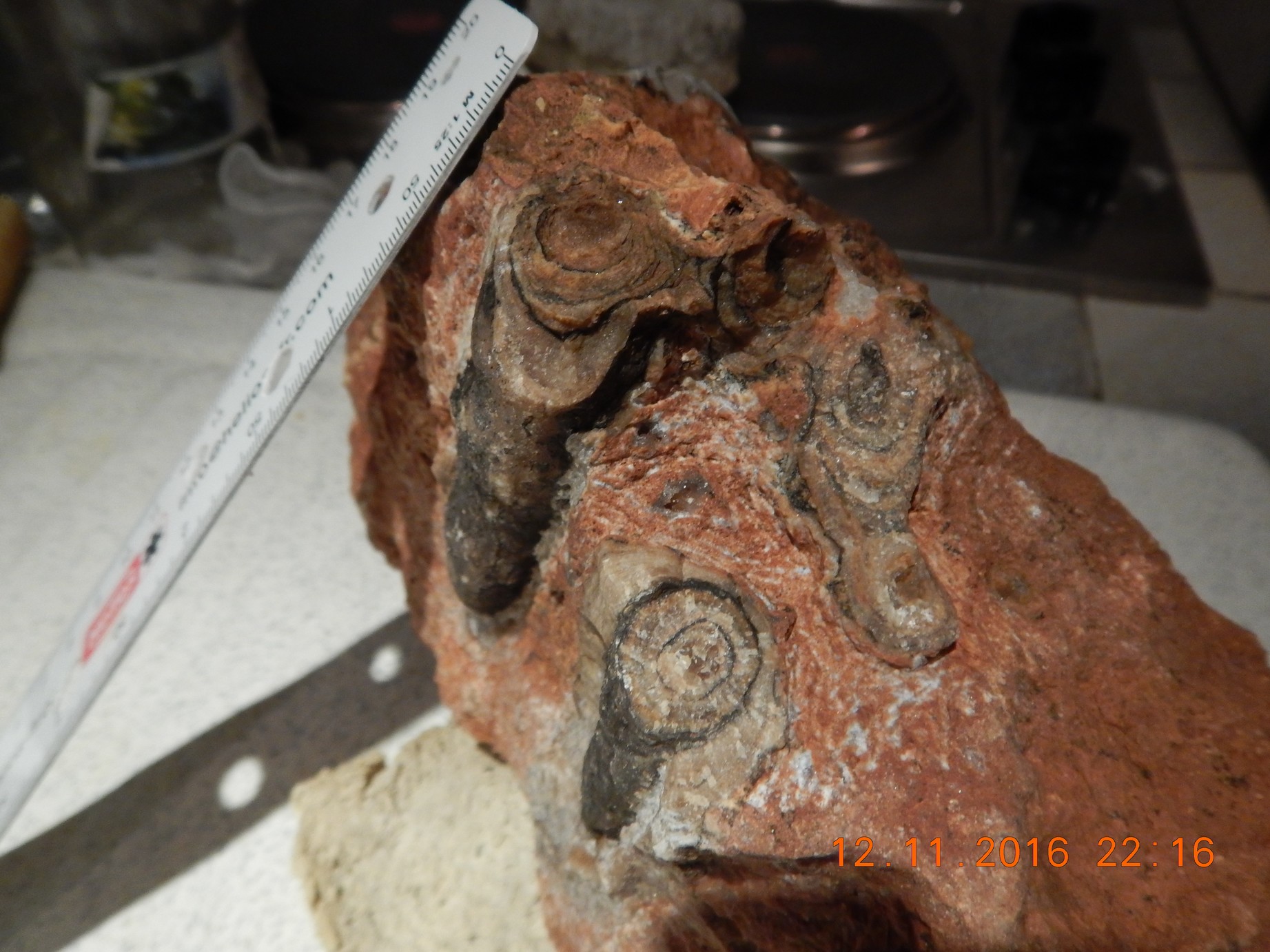

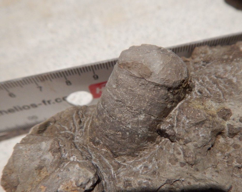

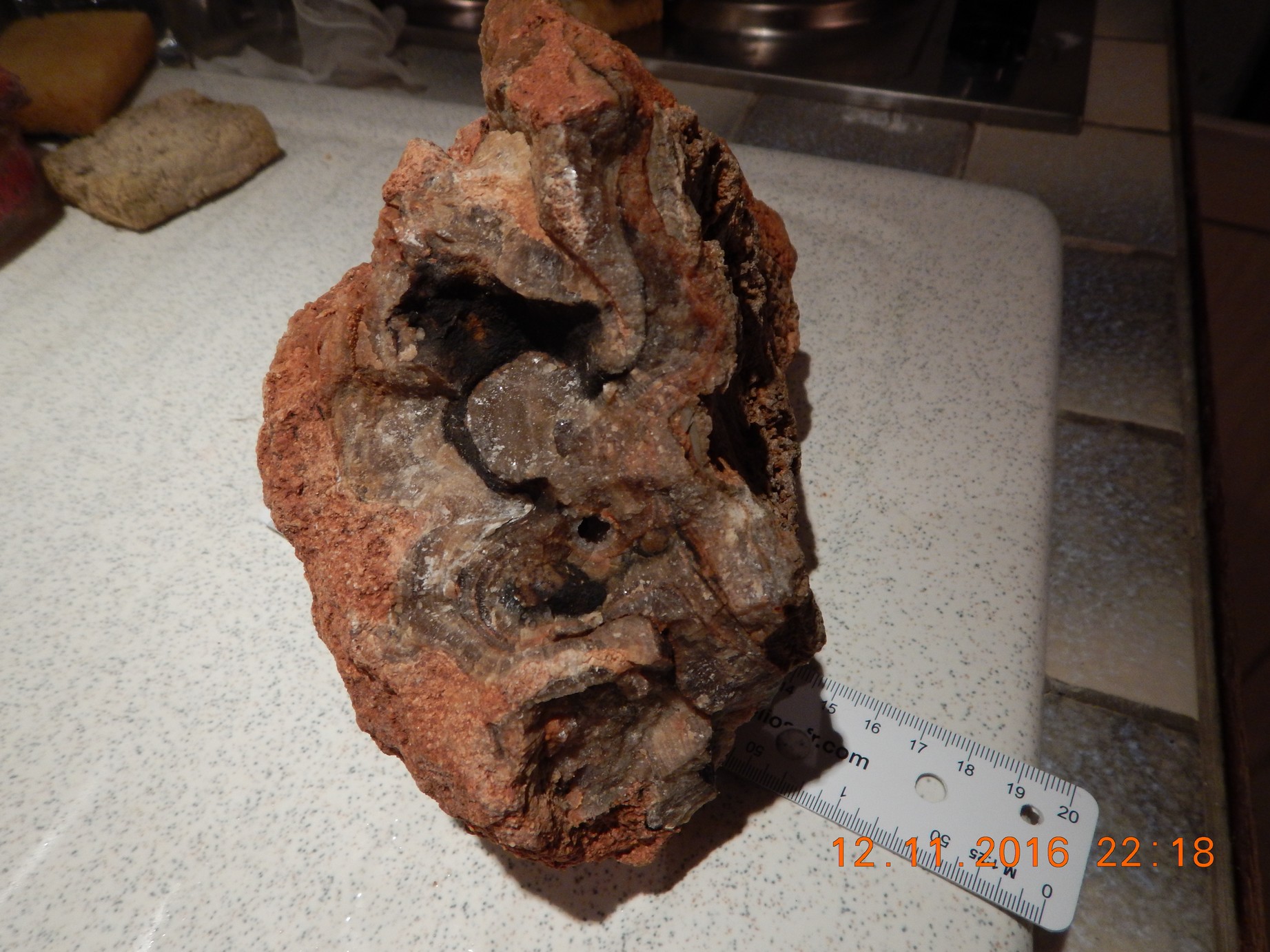

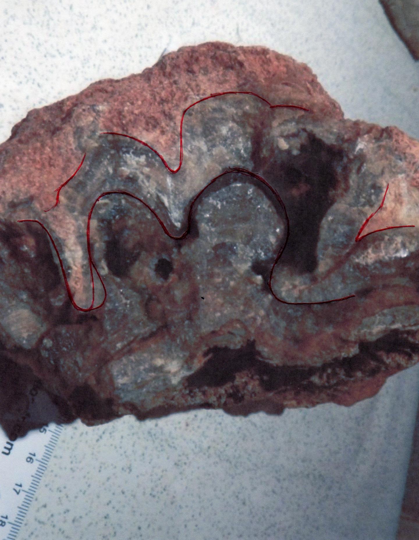

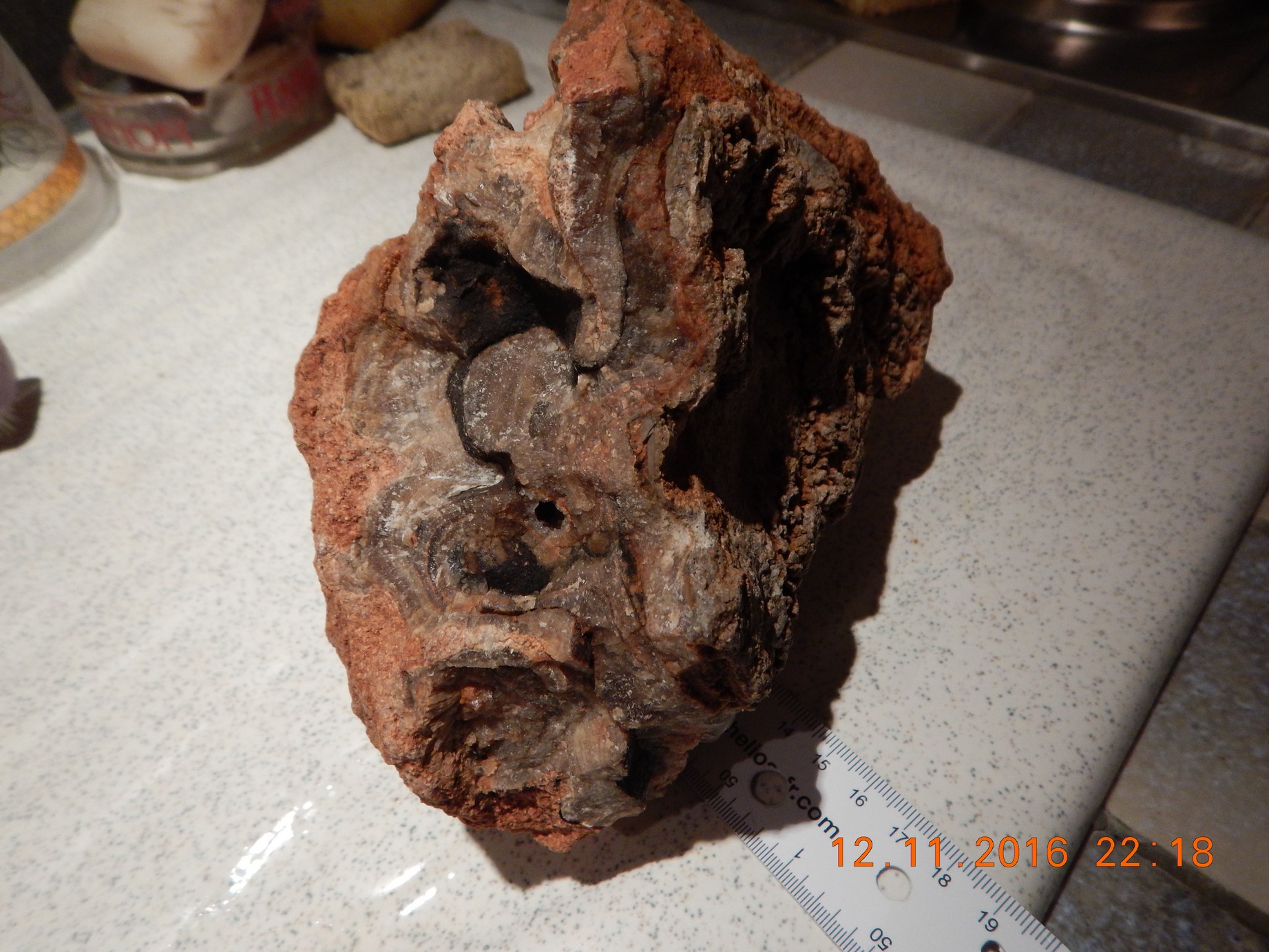

Je croyais dégager deux beaux bélemnites (photo 1) de l'Hauterivien  mais en coupe (photo 4) ça colle pas : Stromatolites ? corail ?

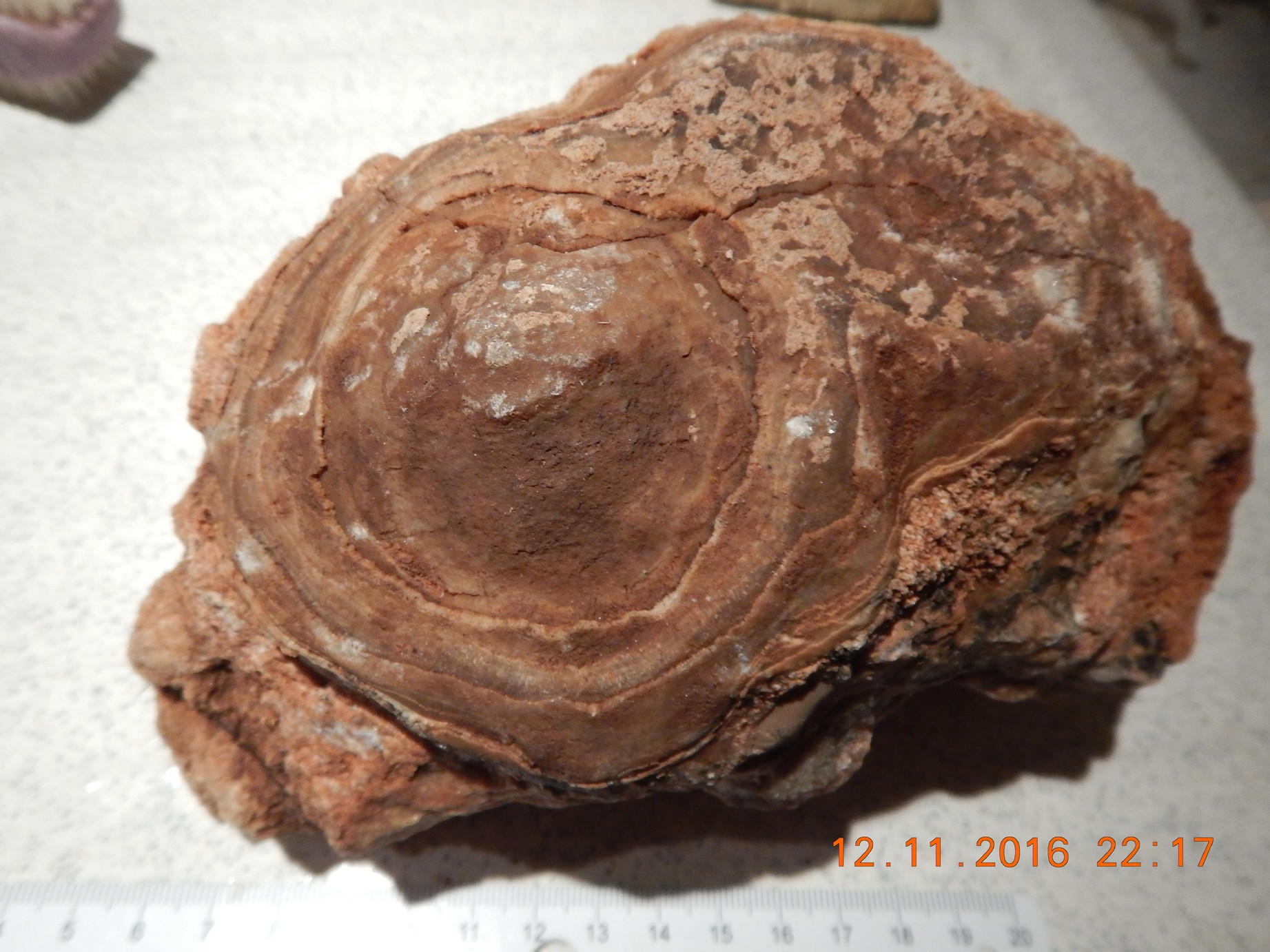

Sur un autre bloc (photo 5  et 6 et 8) ça ressemble plus à un stromatolites
Photo 10 ? anneaux et non spirale donc probablement pas un gastéropode ?

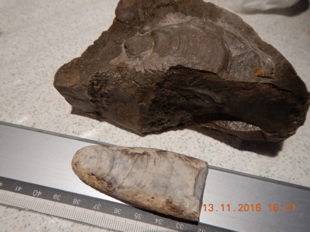

Orthocéras  (pour la dernière photos je pense) : c'est pas du permien ? donc j'exclu ....... quoi que voici deux rogatons ramassés au même endroit.
La nappe du plateau de Valensol (galets du Verdon) bave à cet endroit alors ?? Je doute quand même que les dits galets dont la composition parait similaire à l'encaissant aient pus résister tout ce temps ??
Quant aux concrétions certes mais autour de quoi , je vais poser la question dans la rubrique formation des roches ?

il y a une heure, Drealiste a dit :
Me fait penser à des spéléothèmes... démantèlement de planchers stalagmitiques teintés par des oxydes, pas aberrant à proximité de terrains calcaires riches en karst... (hormis le dernier morceau : phragmocône)
+1
les belemnites n'ont pas de structures concentriques et sont droits (ici geometrie en bourelets)
les Orthoceras et les Rudistes sont creux (ici structures aragonitique typique des croissances type stalactites)
comblement a posteriori des cavités karstiques
donc paleokarst tient la route mais à confirmer avec d'autres infos comme une vue d'ensemble du site.
Rudiste est possible si c'est quelque chose de bien plus gros que l'échantillon lui meme avec des cloisons internes très tortueuses, rien de flagrant.
6eme phragmocone ok

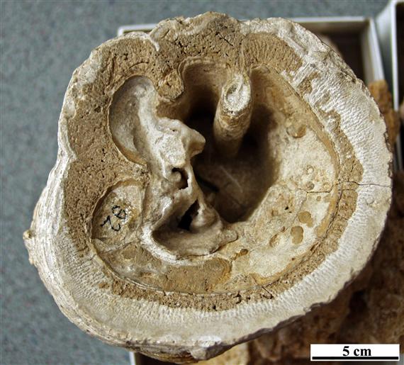

Comparer ceci:
Avec cela (valve inférieure d'un Hippurites):
La 2° photo du fil pouvant correspondre à une valve supérieure.
Une petite doc sympa: http://step.ipgp.fr/images/1/1d/Langlois_biogeopal_TD3_FicheRudistes.pdf
Remarquer les "ménisques de croissance"
Pas du tout d'accord M'sieur Lionel. C'est bien un fragment d'Hippurites côté charnière. Les 2 pseudo bélemnites correspondent à deux dents de la valve supérieure. Les parties blanches correspondent à l'épaisse coquille de la valve inférieure. Le pseudo phragmocone pourrait montrer des ménisques de croissance sur une dent de la valve supérieure. C'est trompeur mais faut y regarder à 2 fois (cf le lien ci-dessus).

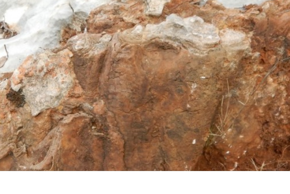

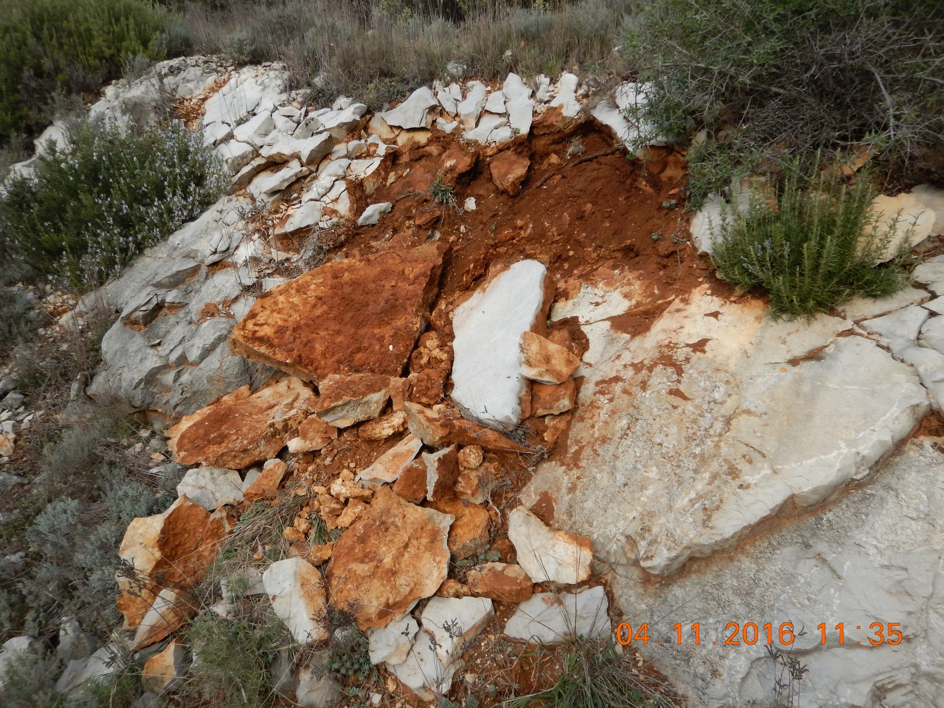

ben voici quelques photos du bas côté du chemin ou l'on voit très bien le calcaire gris et des zones "rouges"  "filons ou diaclases"

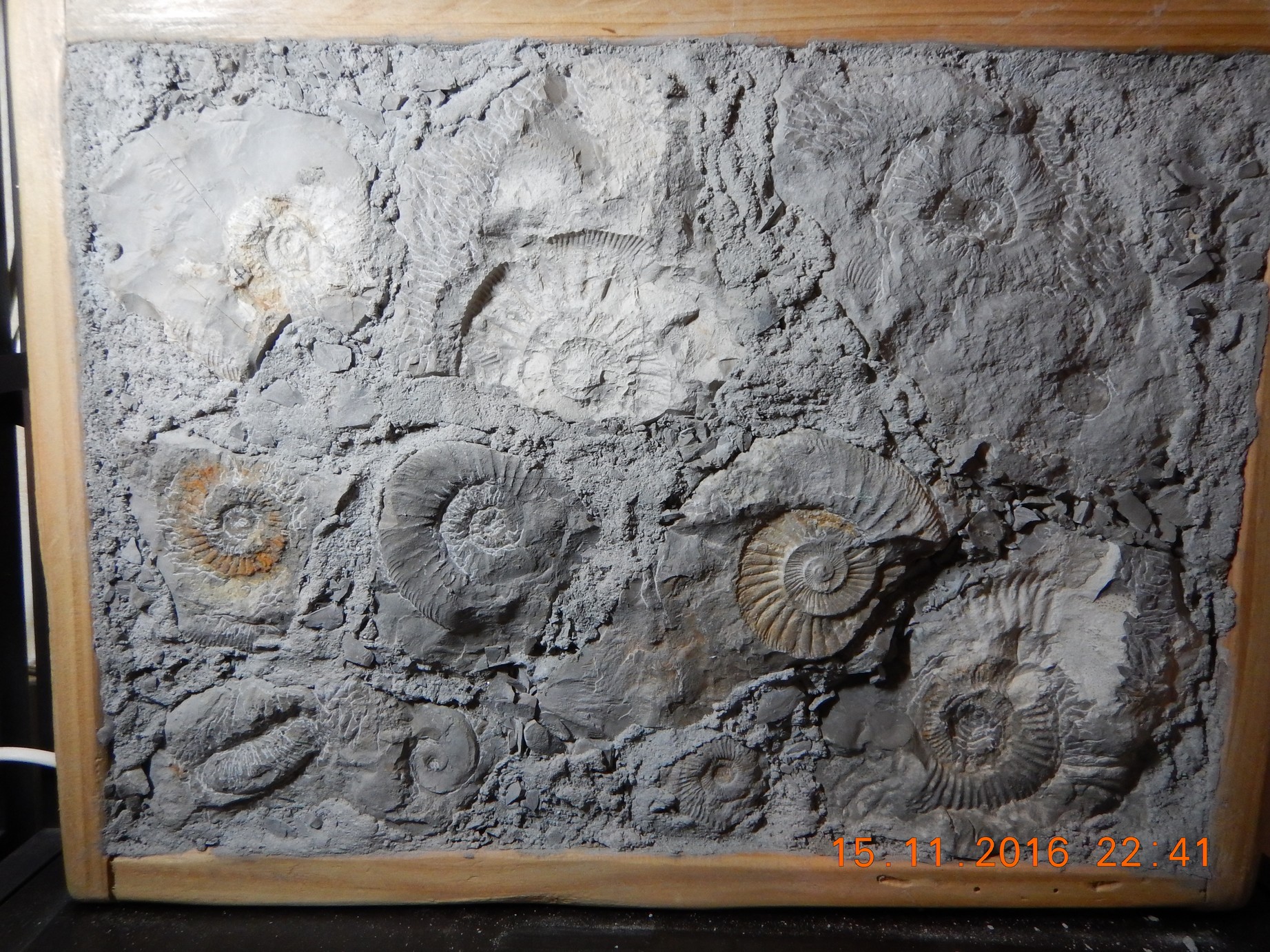

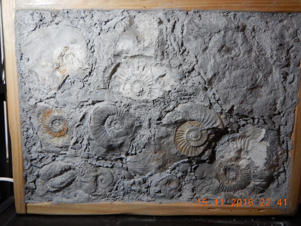

De plus l'année précédente j'ai ramassé sur ce chemin  quelques ammonites de piètre qualité que j'ai coulées sous forme de dalle (j'arrive pas à jeter !)

Merci pour les images !
C'est donc bien un calcaire karstifié avec des cavités remplies d'argile de décalcification.
On devine les rudistes sur la 1ère image ... et on voit les spléothèmes sur la 3ème : plaquage aragonitique en bordure avec la cavité.
Une localisation sur carte géol serait aidante pour comprendre les rapports entre:
- le supposé Hauterivien,
- les Hippurites qui n'arrivent que dans le Crétacé sup,
- la dalle à ammonites. J'ai comme l'impression qu'elles sont bien plus vieilles. A confirmer par une demande de détermination.
Me demande si tout cela est aussi en place que ça peut en avoir l'air...
Remarque: les placages d'aragonite ont aussi une bonne gueule d'Hippurites:

C'est un récif à rudistes. Si on avait la série complète du lieu cela permettrait aussi de situer.
j'espere que cela restera en place car c'est un affleurement de référence !
Oui mais en dehors de son intérêt paléonto, cet affleurement a probablement encore des choses à raconter.
La tectonique devrait avoir son mot à dire.
Je pense que Lionel va confirmer qu'on n'est pas loin de son étage préféré et on est probablement à la limite entre nappe de Digne et Valensole.

Bonsoir jjnom, bein oui, il y a du Bajocien pas loin? j'ai du mal à reconnaitre ces ammonites déformées, peu être du Bajocien sup, mais le plateau reconstitué de cayron  fait plutôt penser à de l'Hauterivien "Crétacé inférieur" . Pour le récif à Rudiste je suis d'accord, donc étage différent: Rudistes " Hippurites sp" Crétacé supérieur, Sénonien.
Ton avis ?
Quand j'étais lycéen, j'ai traîné du côté de Digne et notamment à l'Est de cette ville. Sur la route des Dourbes, on traverse une épaisse série de marnes feuilletées noires avec fréquentes ammonites aplaties, souvent incomplètes, partiellement pyritisées. C'est du Bajocien et ça ressemblait fort à ce que nous présente m'sieur Cayron.

Et j'ai de la peine à me convaincre que la dalle à ammonites sorte de l'Hauterivien. Je suis passé sur plusieurs sites d'ammonitophiles: rien de ressemblant.
