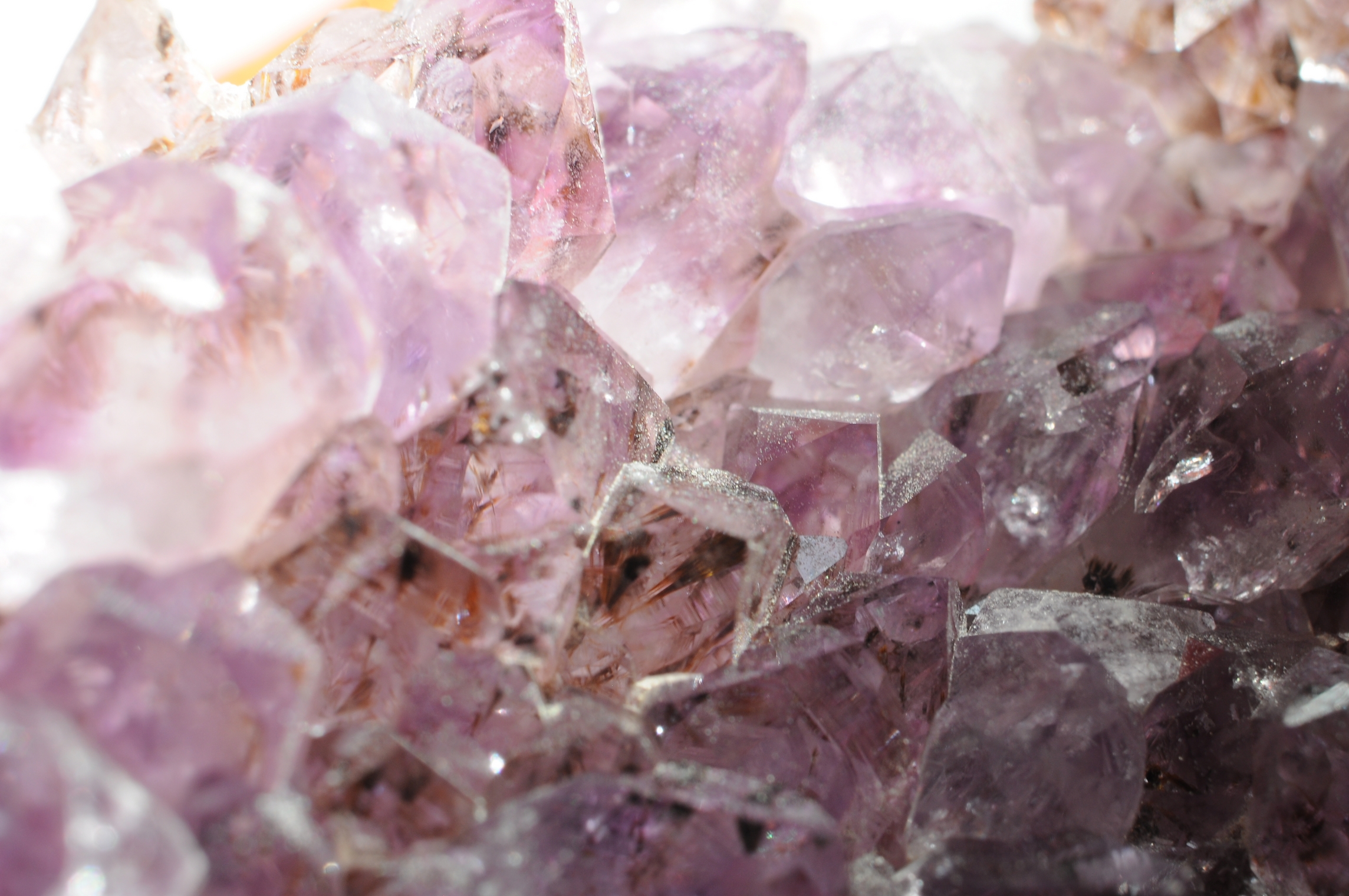

Il n'y a pas longtemps, je me suis replongé dans mes premières acquisitions de ma collection, et j'ai remarqué des minéraux en bouquets dans et sur trois améthystes d'origines différentes. Je ne les avais pas remarqués à l'époque car je ne m'y connaissait pas du tout à l'époque (on est tous passé par là ;) ). Je n'ai pas trouvé de moyens d'identifier ces minéraux, voilà pourquoi je requiert votre aide. Les deux brésiliennes sont des dons et je n'ai malheureusement pas de localisations précises.

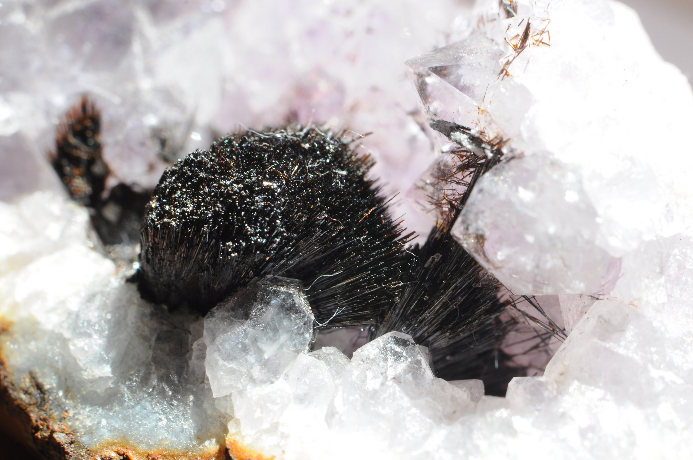

La première vient de Marrakech (Maroc) d'après l'étiquette et présente des groupes de minéraux bruns à noirs dans la géode et certains plus petits dans les cristaux. J'avais pensé à de la goethite pour celle-là.
L'amas principal fait 1cm de large.
La photo fait 2cm de large.

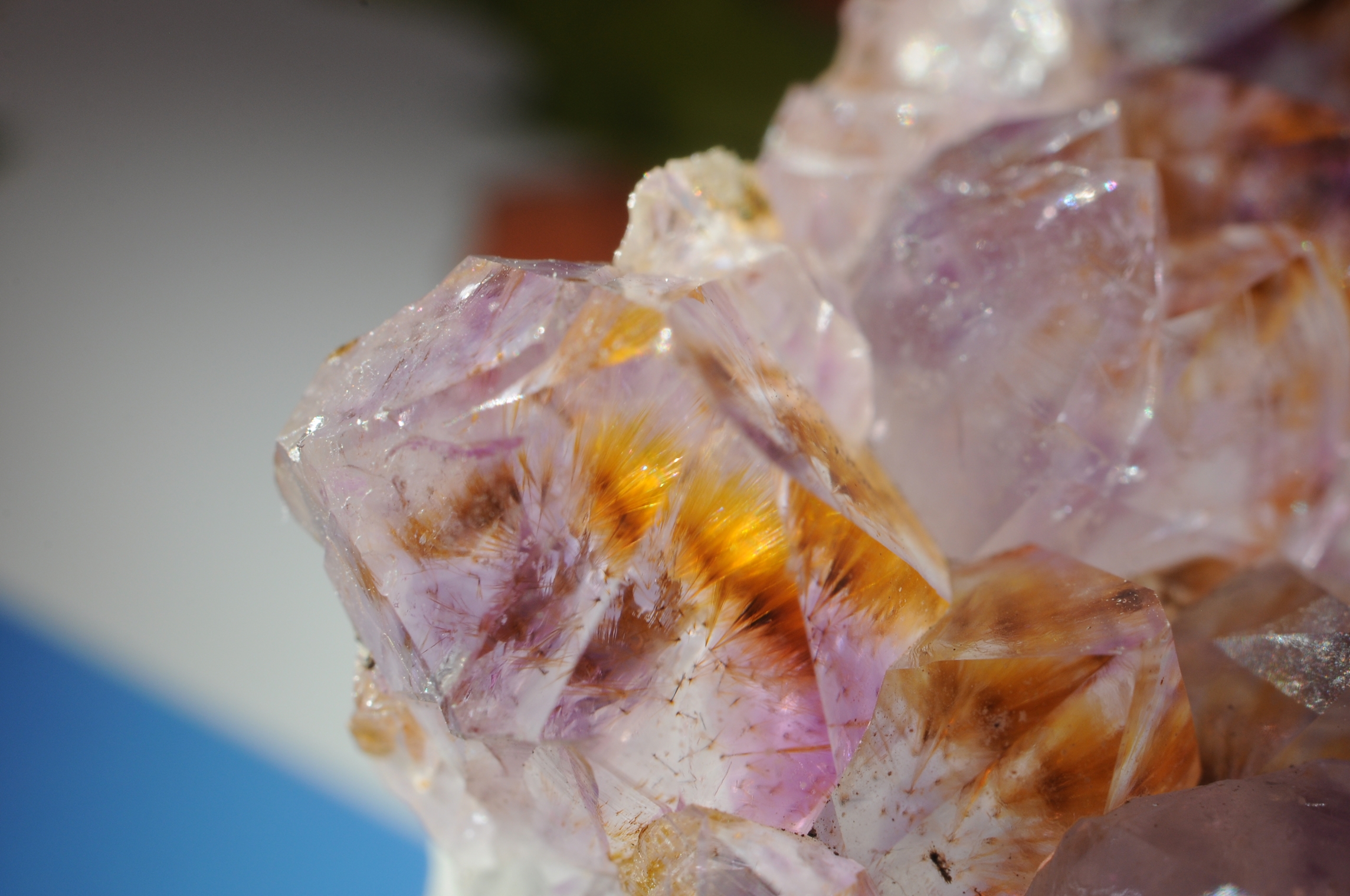

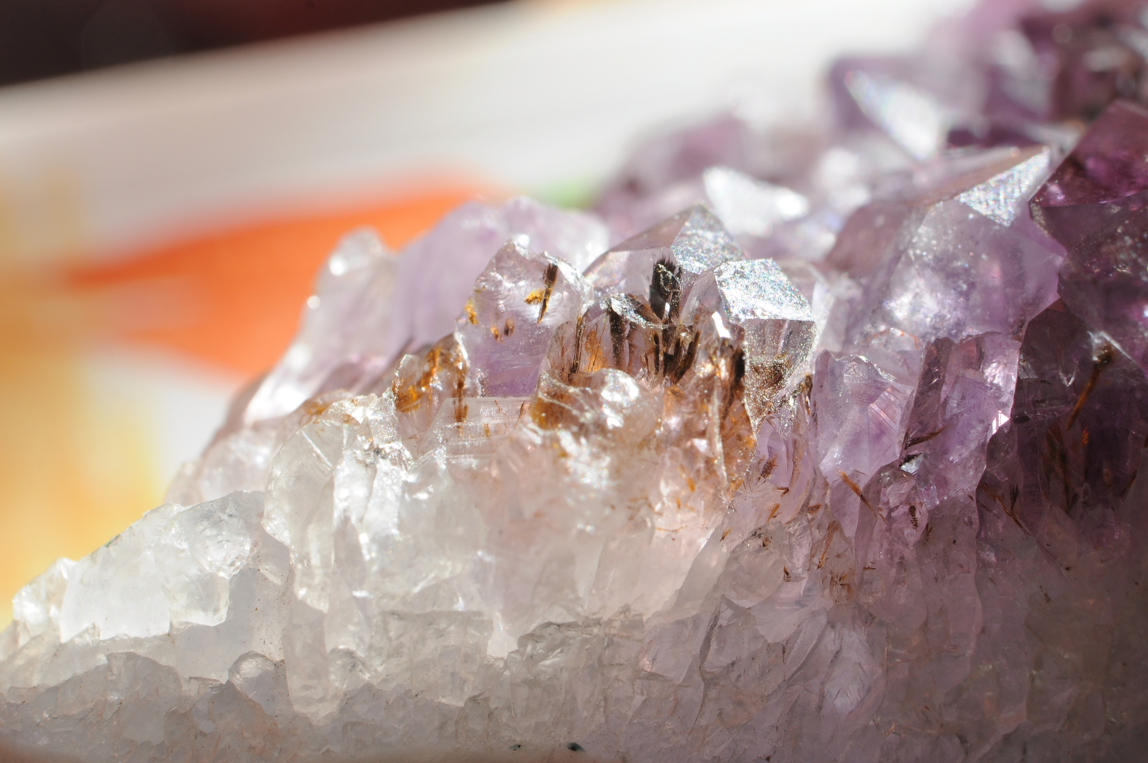

La deuxième vient du brésil et présente des bouquets orangés plus ou moins développés dans tous ses cristaux.
Le cristal central fait 1,3cm de diamètre au plus large.

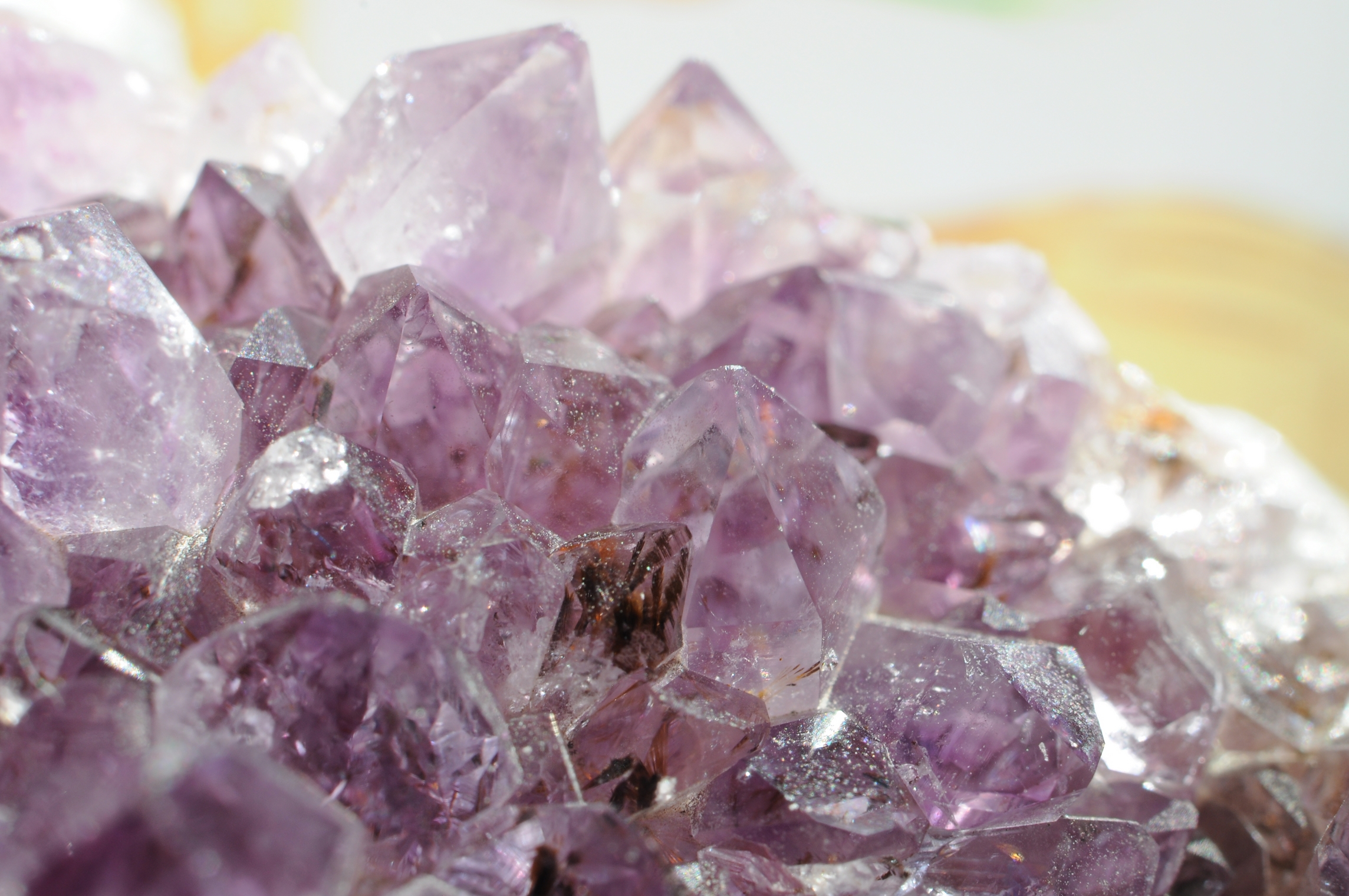

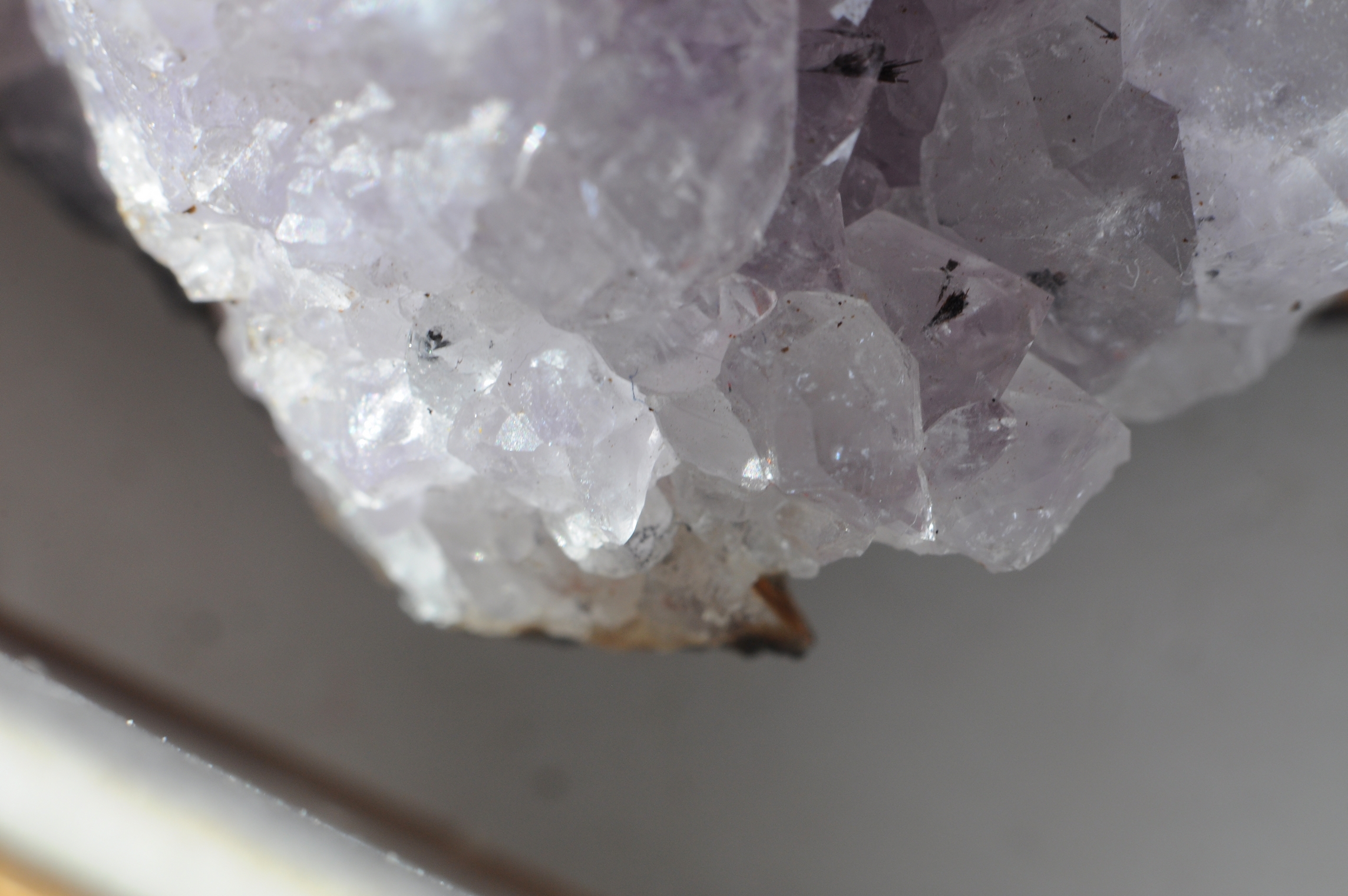

La troisième est aussi brésilienne mais les amas de cristaux sont plus sombres et plus petits que dans la deuxième améthyste.
Les trois photos font 2cm de large.

Le ‎12‎/‎11‎/‎2016 à 22:06, Nautilias a dit :
Personnellement, les gerbes dorées me font furieusement penser à du rutile style "Cheveux de Vénus" :-)
Il y a 9 heures, Cristalturtle a dit :
+1 rutile cheveux de vénus plutôt fréquent sur les améthystes du brésil
Il y a 3 heures, Michel de Champigny a dit :
Goethite dans et sur améthyste. Classique dans la région du col du Tichka.
Cdlt
Michel

C'est pas parce que c'est doré que c'est pas de la goethite...
À un moment les vendeurs faisaient croire que c'était de la cacoxénite, parfois du rutile (déjà moins improbable), mais ces cristaux en gerbes restent de la goethite.
Il y a 3 heures, Lucailloux a dit :
Remarque à propos de la cacoxénite : il n'est pas rare de trouver sur les améthystes du Brésil des cristallisations "en boule" incluses ou non dans le quartz, parfois également sous forme de pseudomorphose/périmorphose. J'imagine que c'est plutôt ce type de cristallisation que certains vendeurs appelaient "cacoxénite" même si je ne pense pas qu'il y ait eu une étude à ce sujet. On trouve également des périmorphoses de cubes (halite probable).
Des études je crois pas non plus, mais des analyses ont été faites sur du matériel de Rio Grande do Sul (? à confirmer) et ont montré que les cristaux en gerbes jaune-doré inclus dans l'améthyste étaient tous de la goethite. Il y avait un billet sur Mindat mais je ne le retrouve pas. <_<
Je suis pas spécialiste mais pour les quartz à rutile c'est plutôt du côté de Bahia (Novo Horizonte..) et du Minas Gerais.

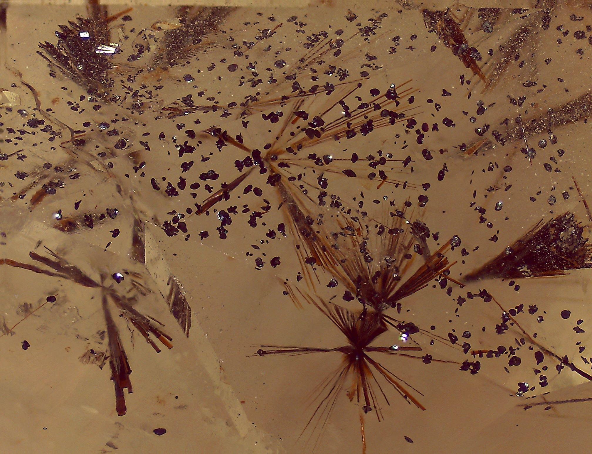

Il y a 15 heures, Michel de Champigny a dit :

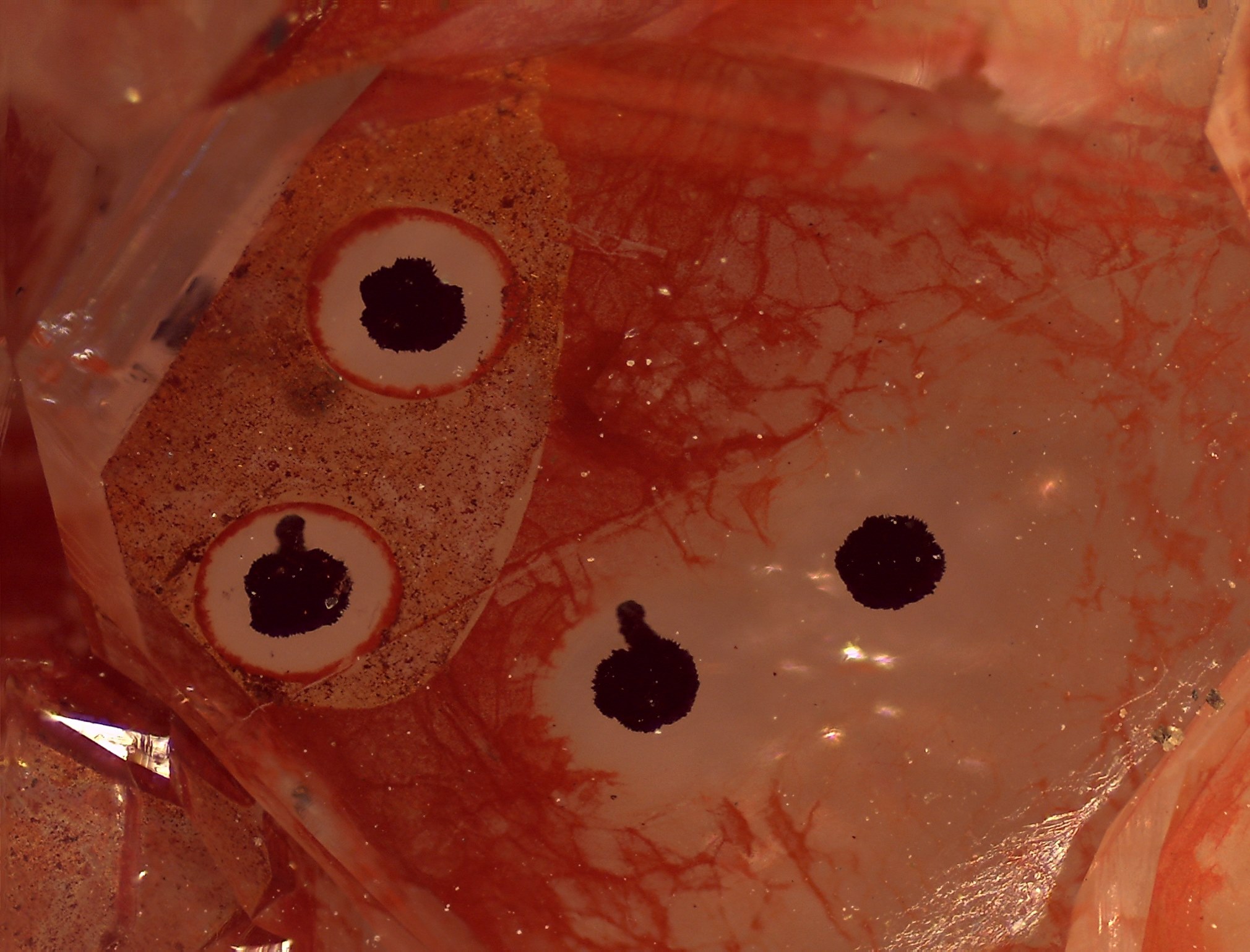

Partie supérieure d'inclusions de goethite en forme de toupie dans un quartz hématoïde de Sidi Rahal au Maroc.
Dimensions: 11 x 8 mm
Goethite dans quartz. Sud du col du Tichka, Maroc
Dimensions; 7 x 5 mm
Merci pour ces photos. je trouve les "toupies" de goethite particulièrement intéressantes car au final le rendu ressemble aux inclusions globulaires que l'on voit sur certaines améthystes Brésiliennes.
Pour la deuxième photo, a-t-on une idée de ce que sont les paillettes noires (éclat métallique ?) cela fait plus penser à de l'hématite qu'à de la goethite...

Pour les cristaux lamellaires noirs : hématite probable (on distingue quelques minuscules formes hexagonales!)
