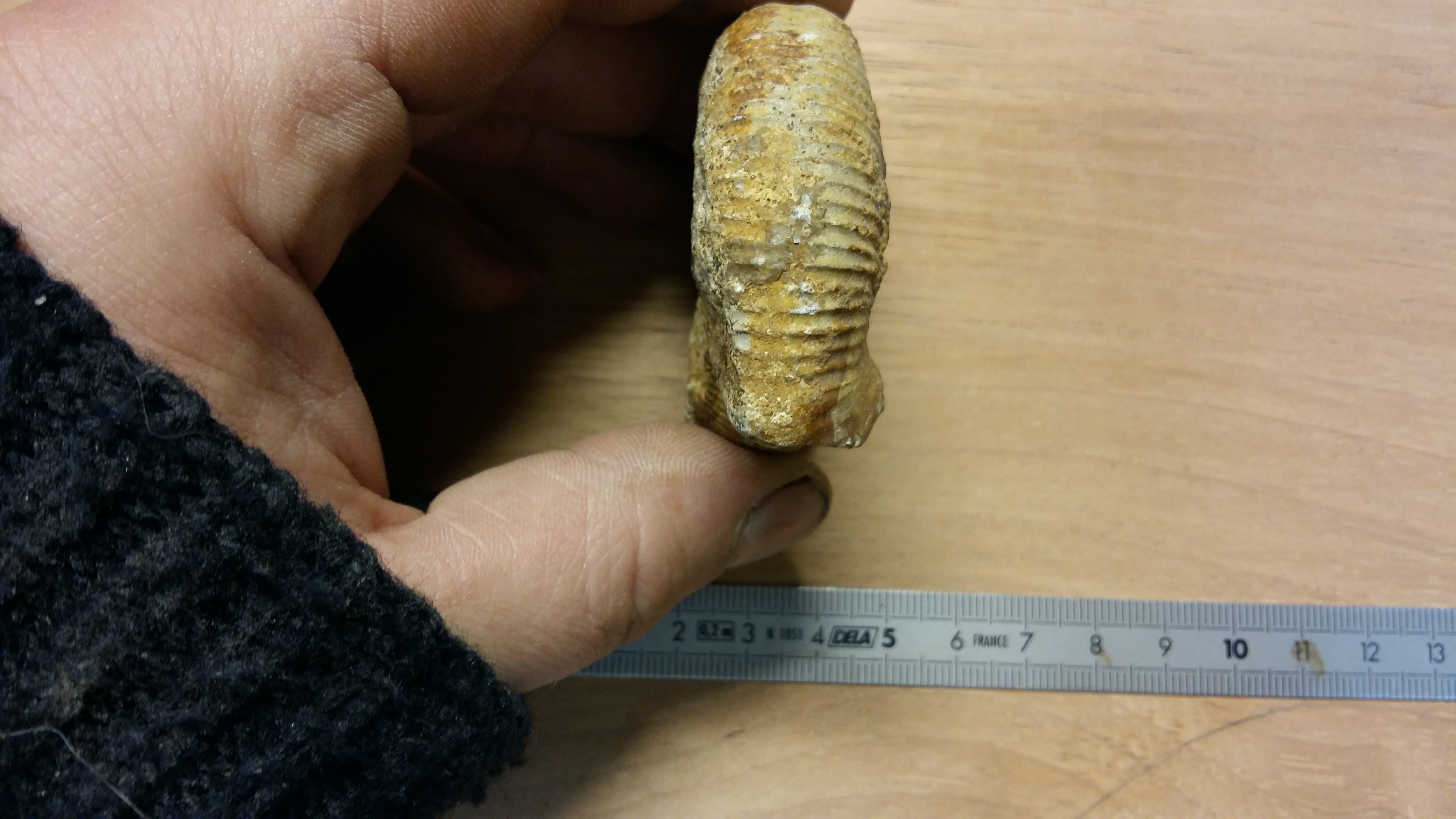

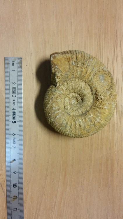

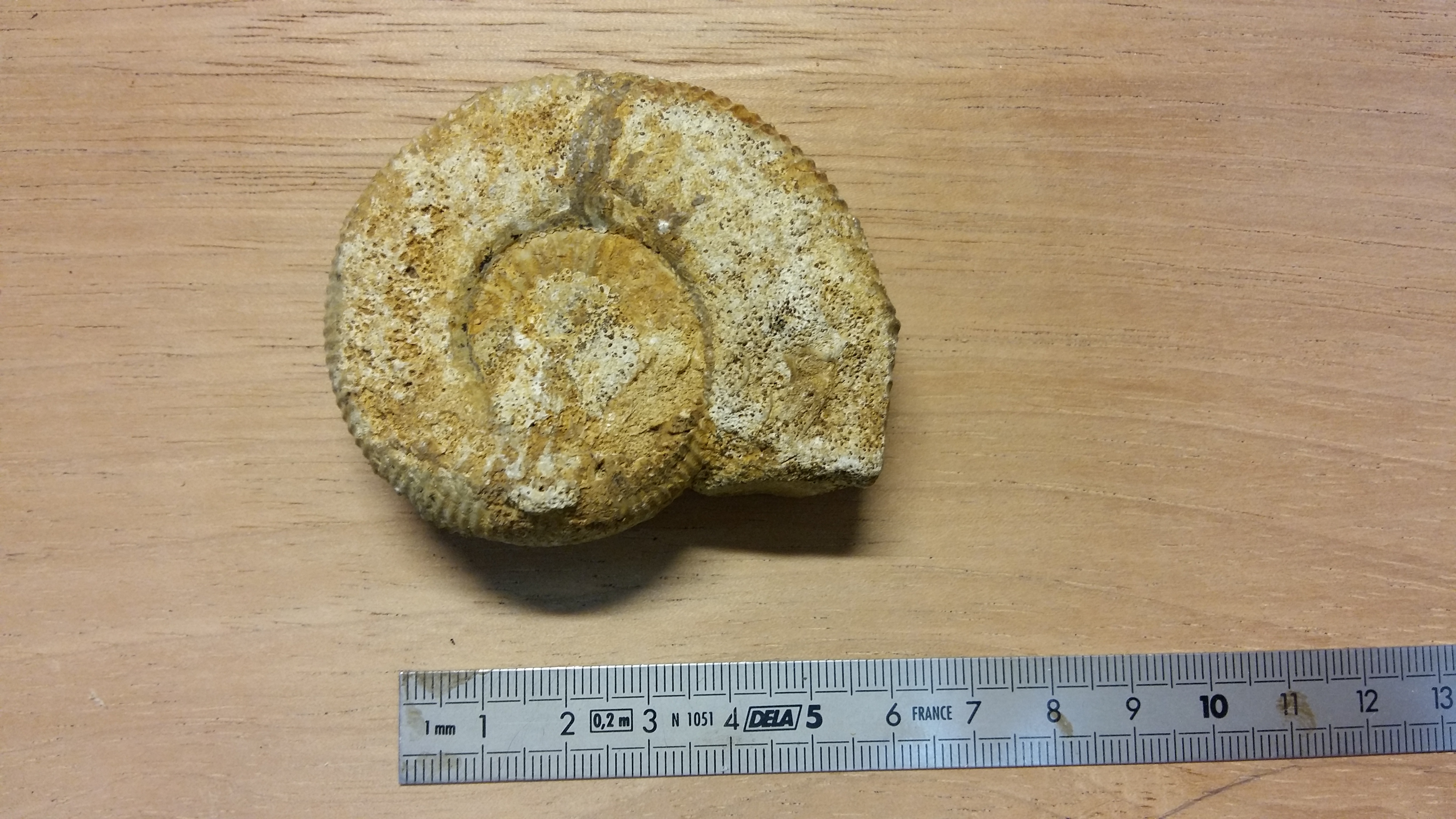

Décidément je retrouve plein de trucs chez les parents.
Celle ci je l'avais trouvée au bord de la Marne à mary sur marne quand j'étais petit. Y'a des sablières dans le coin et il paraît qu'on en trouve plein.
Niveau espèce et âge vous auriez des idées?

Une ammonite là où il devrait y avoir de l'Eocène... Tiens donc!
oui et surtout  que ferait cette ammonite dans une sabliere . erreur d'étiquetage hautement envisageable , qui plus est cette ammonite a un cachet bajocien , on retrouve ce genre de bete dans les champ en normandie
Alors ça les gars j'en sais foutre rien.
Je l'ai trouvée à 20 M de la Marne sur un petit chemin, de l'autre côté du chemin y'a des sablières immenses.
Donc en gros elle aurai rien à foutre la c'est ça?  parce que quand je l'ai retrouvée mon père m'a dit qu'un copain a lui aussi avait trouvé une y'a des années en faisant du vélo pas loin de la non plus .
Il y a bien des laisses de mer sur le Bajocien en Normandie. Une laisse de Bajocien sur l'Eocène en Ile de France, pourquoi pas?
Doit y avoir un collectionneur dans le coin.
Ou alors on a raté une sacrée faille...

je verrais bien une Orthogarantiana, bajocien du 14...

non , cette ammonite ne ressemble pas a une parkinsonia ,de part sa section et ornemention.
par contre il faudrait vérifier sur géoportail s'il ny a pas du jurassique a l'endroit de votre trouvaille , autre hypothèse elle a été trouvée ailleurs .
