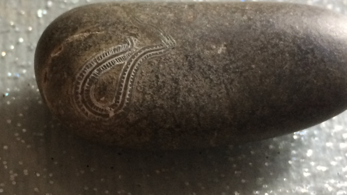

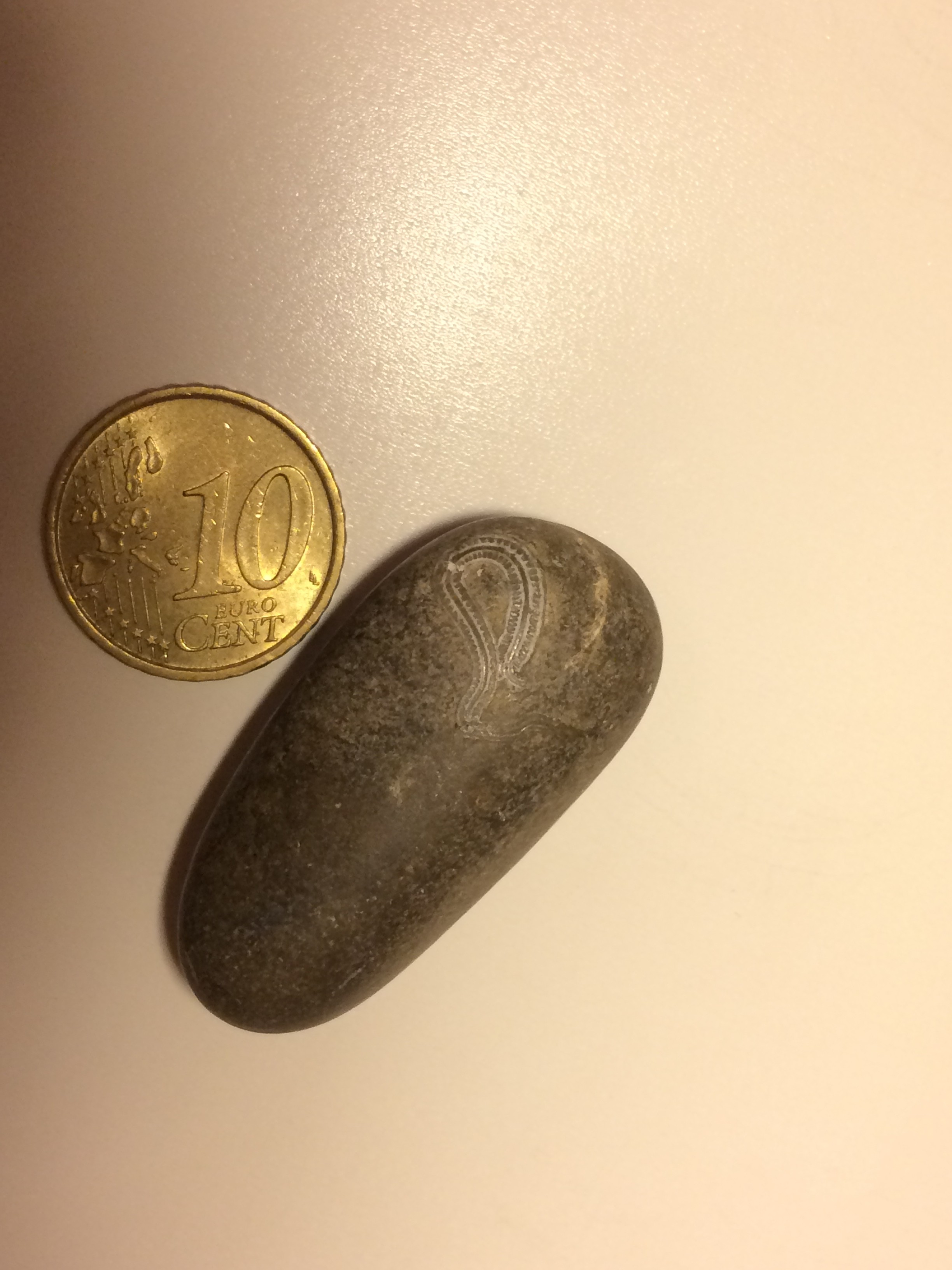

Bonjour à tous! Il y a environ 9 ans j'ai trouvé par hasard, sur la plage de galets de Nice, un petit fossile. Je ne suis pas collectionneuse mais je l'ai gardé tout ce temps car je le trouvais très beau. Aujourd'hui je suis en terminale et en ce moment on travaille sur la géologie. Ce fossile m'intrigue ainsi d'un tout autre point de vue: quelle est sa nature? quel âge peut-il avoir? D'après ce que j'ai lu, ce n'est pas évident d'identifier un fossile.
J'ai découvert ce forum très récemment et je trouve ça vraiment magique qu'il rassemble tant de passionnés :)
Voilà, je voulais savoir si quelqu'un reconnaissait ce petit fossile. Merci

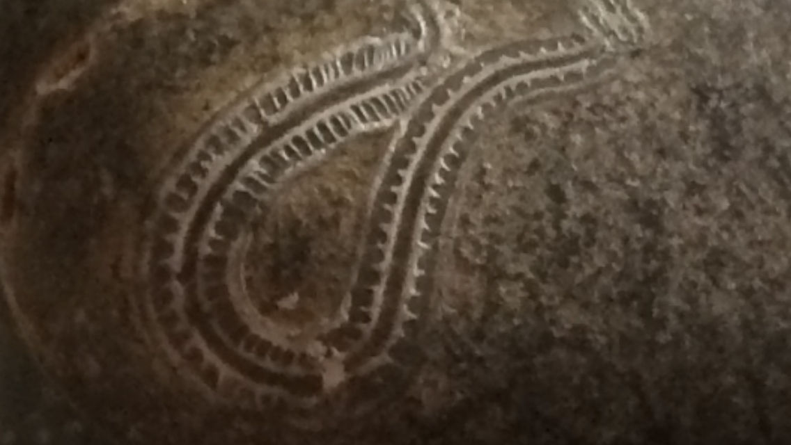

Pour ma part, pas du tout convaincu par l'idée d'un ver, même si la forme générale évoque ce rapprochement; tout ce qui apparait en blanc semble bien minéralisé et correspondrait plutôt à mon avis  à une construction rigide mise en place par l'organisme (mais je peux me tromper...).
par contre on semble avoir une sorte de 'canal central' et des cloisons latérales qui en partent à intervalles réguliers vers la périphérie (ces cloisons sont en partie érodées sur la partie visible à droite de la photo de détail) et je ne vois pas avec certitude à quel type d'organisme rattacher cela .
pour mieux 'situer' le fossile, faire un test à l'acide sur le galet ou un test de dureté pour voir si c'est calcaire ou siliceux, par exemple.
quoiqu'il en soit, ce fossile est bien joli.
