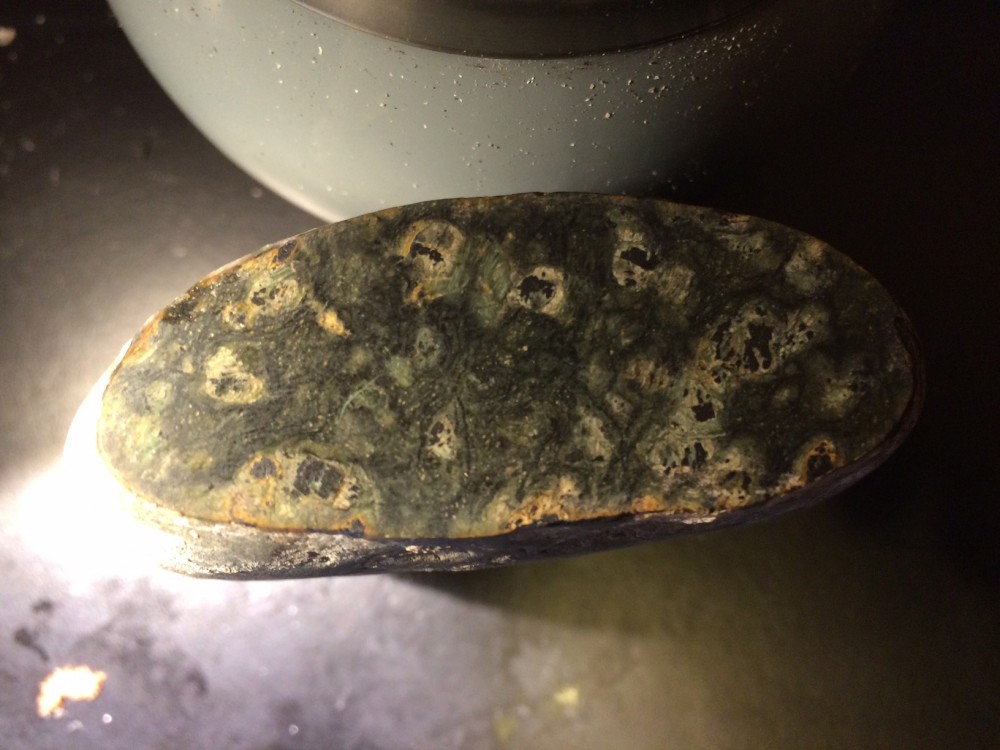

pierre inconnu et métalique qui fait dévier ma boussolle
Bonjour ,suite à une prospection en bord de rivière j 'ais trouver cette pierre ,les partie noir sont du métal,la partie minéral se gratte difficilement et le métal aussi,pas d’oxydation forte du métal(il est assez sein),poids de la pierre 472g pour une dimension de 90mm/90mm ép35mm,la densité est de 2.4 ,elle est aimantable et capable de faire varier les aiguilles de ma boussole elle perd son nord,si quelqu'un sur le forum pourrait me dire de quelle variété il s'agit Merci
De quel coin cela provient-il?
Certainement une peridotite serpentinisee avec magnetite.
Meme si les gros cristaux ne sont pas de la magnetite, la serpentine est generalement riche en microcristaux de magnetite, d'ou le magnetisme.
Le genre de roche dans laquelle il serait intéressant de réaliser une lame mince.

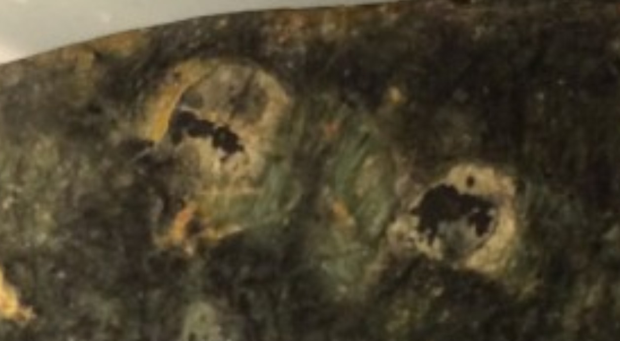

Ambiance générale effectivement du type serpentine mais pas que...
En zoomant on s'aperçoit que les cristaux noirs sont entourés d'une couronne blanchâtre et entre 2 de ces cristaux on arrive à distinguer un (ou des) minéraux verts.
Que ces minéraux noirs soient des grenats avec une auréole réactionnelle ou d'altération, ça ne m'étonnerait pas.
Type de roche qui peut être assez riche en magnétite.
