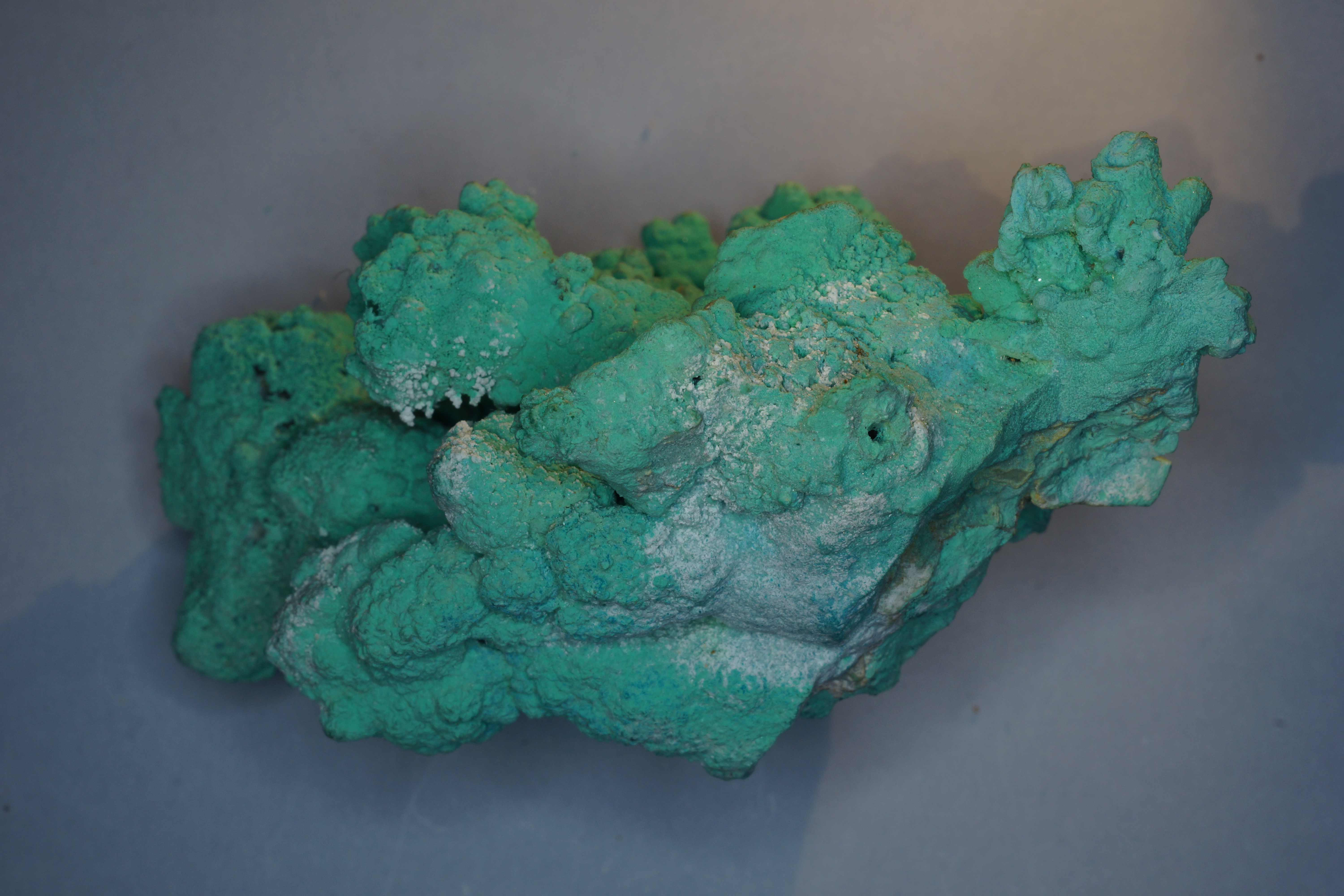

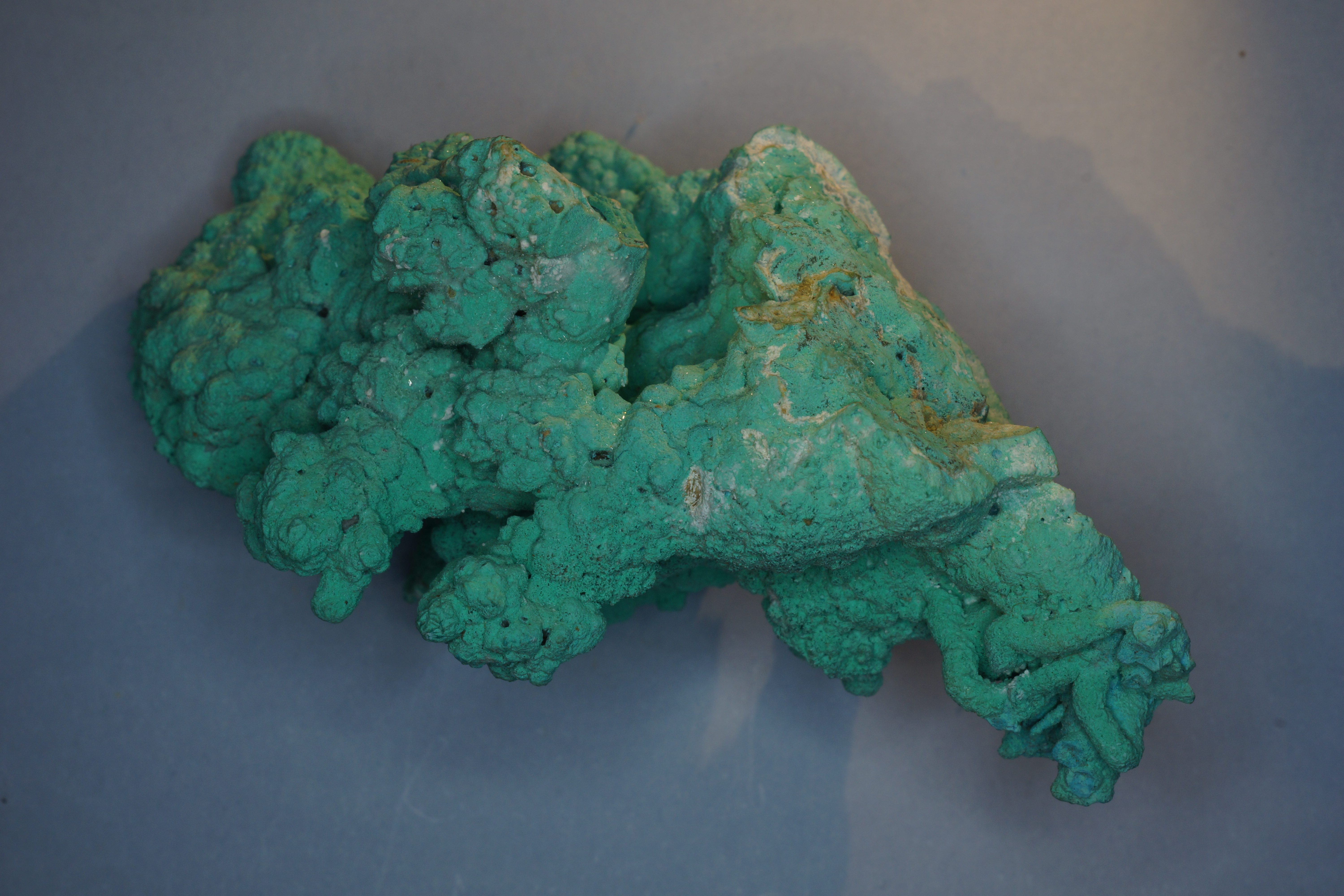

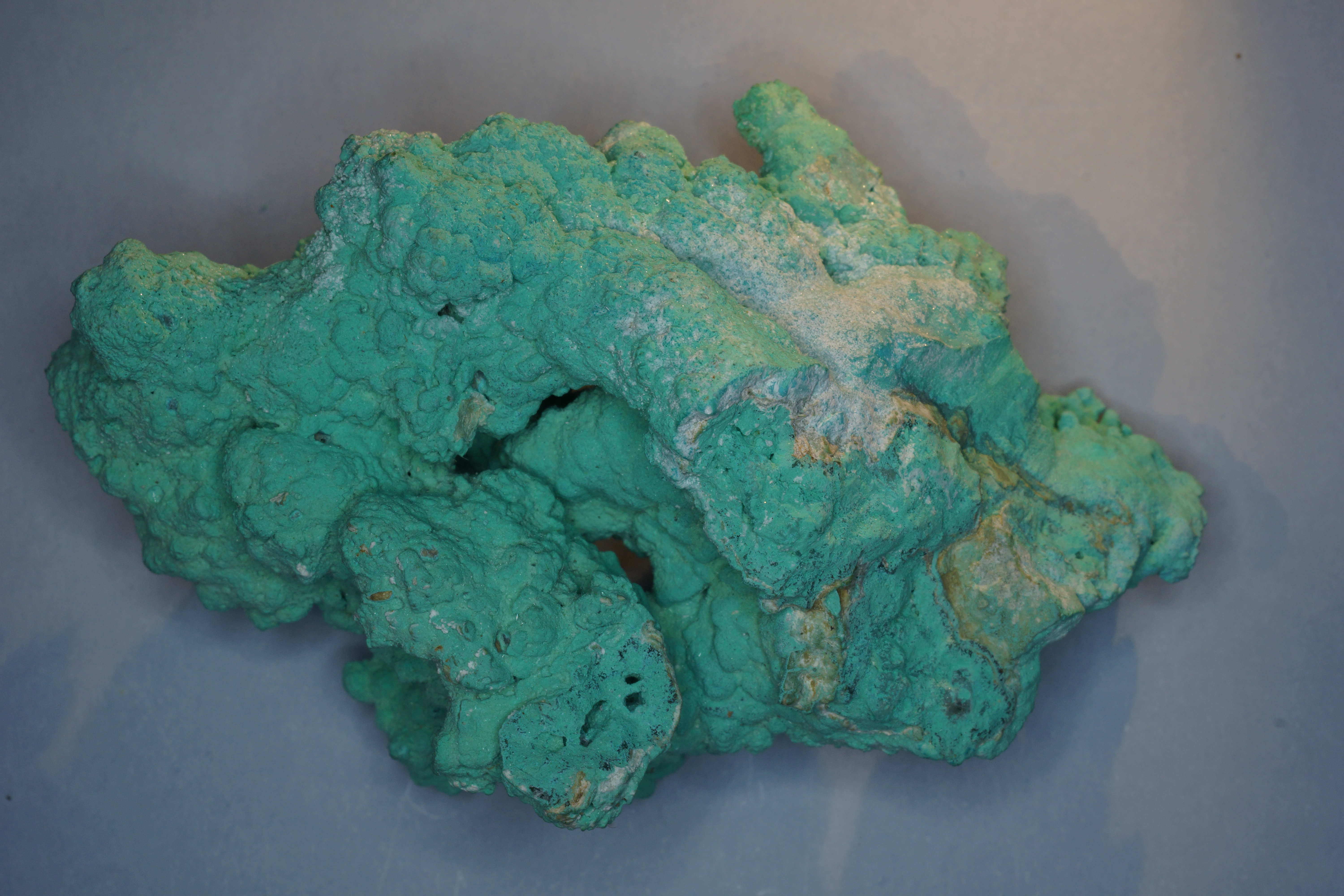

Je vous mais encore à contribution pour la provenance de cette calcite cuprifère, d'après l'ancien propriétaire elle viendrai de Canaveilles 66 quelqu'un peut-il confirmé. Le LACROIX  ne propose pas de calcite pour ce gisement (peut-être est-il plus recent).
A+
Existe-t-il vraiment de la calcite cuprifère ? Chimiquement je ne vois pas.
Un carbonate de cuivre, malachite, pourrait-il le faire ?
Effectivement zarbi comme échantillon... quelque chose de secondaire ? L'enduit vert recouvre quel autre minéral, que l'on devine par endroits ?

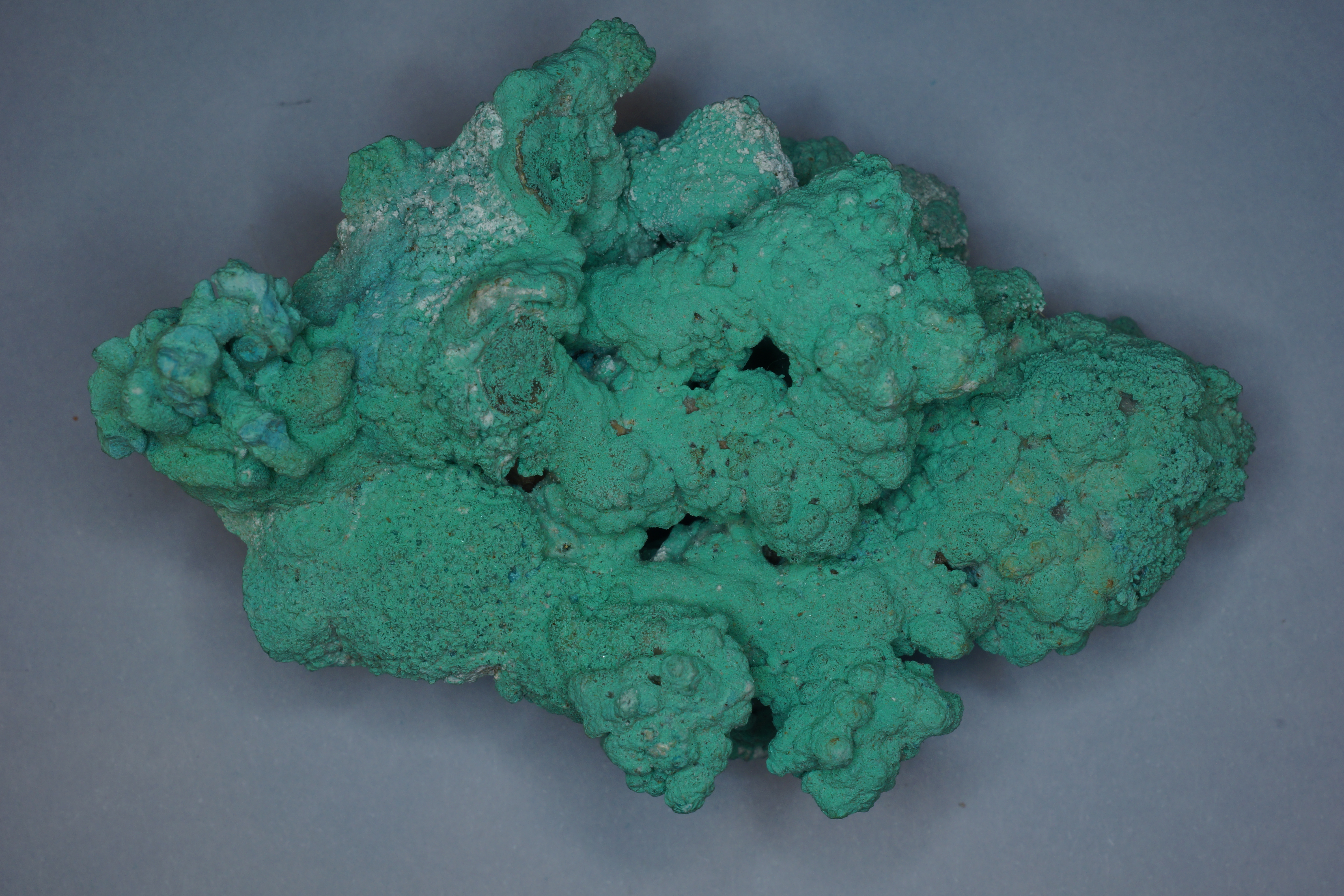

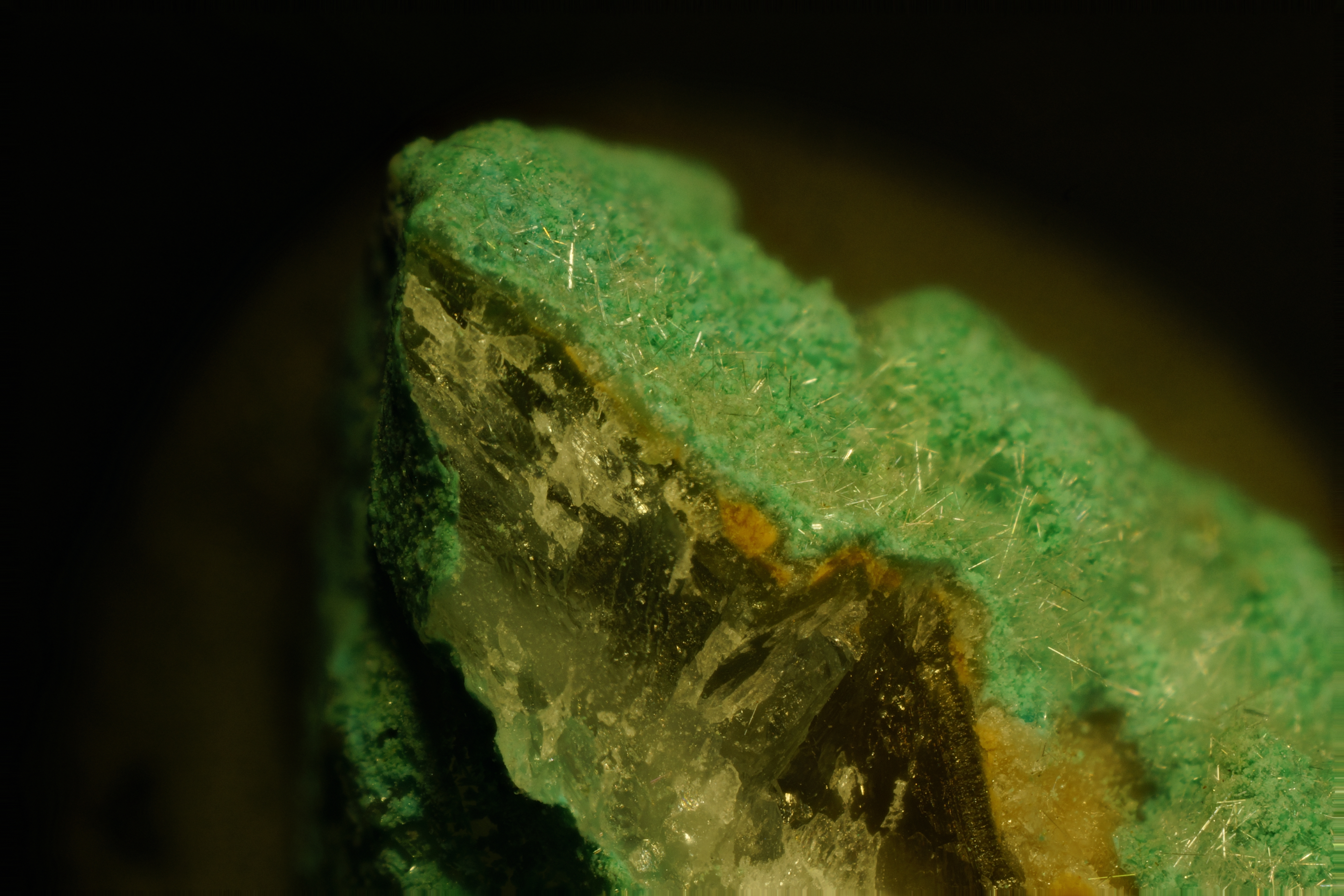

Voici d'autres photos, j'ai cassé un morceau pour faire des tests à l'acide : effervescence puis reprise à l'ammoniaque confirmation du cuivre. j'ai remis le reste à chauffer dans l'acide coloration jaune. Sur la dernière photo on peut voir l'encroutement vert bleu sur la calcite présences de fines aiguilles transparente.
Pour l'encroutement blanc il se présente en sphérules voir en minimini géode. Echantillon peut-être pas aussi naturel que je pensai (stalagmite déposer prés d'une émanation de cuivre!).
