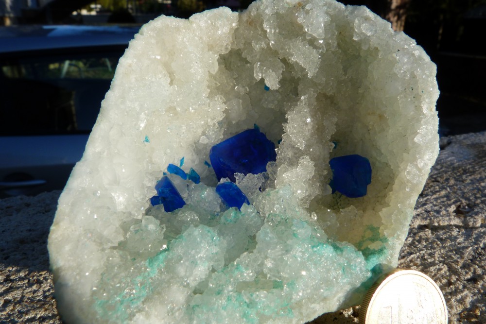

Bonjour à tous,

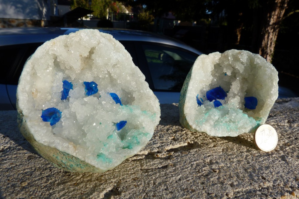

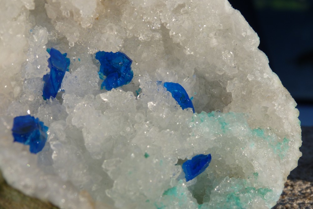

Voilà j'ai récemment acheté une jolie géode qui m'a tapé dans l’œil de par la beauté des minéraux bleus qu'elle présente.
Le vendeur l'a décrite comme étant des cristaux de calcanthite dans du quartz.

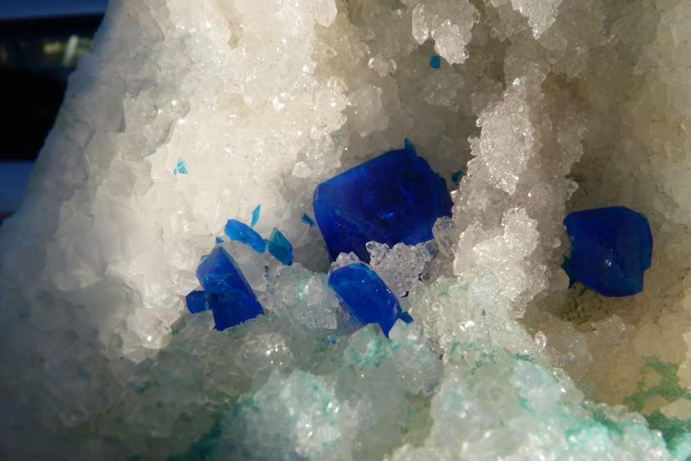

Après m'être renseigné, la vraie calcanthite n'a pas vraiment cette couleur ni même d'aussi gros cristaux (le plus gros faisant plus de 2,5 cm).

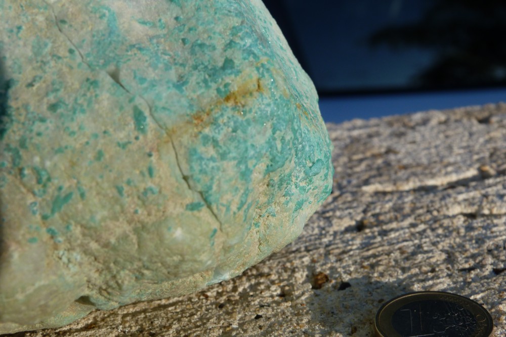

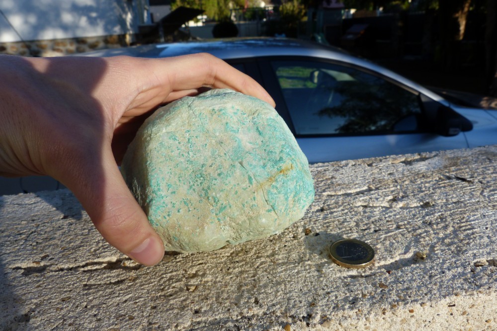

Seules les traces vertes pâles présentent à l'intérieur et à l'extérieur de la géode semblent correspondre à la vraie calcanthite mais du coup je suis perplexe concernant les gros cristaux bleus.
De ce que j'ai pu relever comme information, ces cristaux semblent bien s'être développés dans la géode de par l'agencement avec le quartz.
Leur éclat est huileux et les cristaux sont translucides avec présence de quelques impuretés dans les plus gros.
Ils ne rayent également pas l'ongle.
N'ayant pas de porcelaine non vernie je n'ai pas pu faire de test pour le trait.
Quel est votre avis ? Avez-vous déjà rencontré ce genre de roche ?
Merci beaucoup d'avance pour votre aide !

Pour moi, les cristaux blanc sont bien de quartz, la forme des cristaux correspond. Mais les cristaux bleu, vu leur taille, sont surement artificiels. Le vendeur a du faire croitre les cristaux directement dans la géode en versant une solution de sulfate de cuivre à l'intérieur, d'où l'agencement des cristaux.
Après, il faudrait attendre l'avis des experts pour en être sur.

Bonsoir.
Trop beau pour être vraie.
Sauf erreur de ma part, la Chaclanthite a été produite artificiellement ; il suffit de saturer de l'eau avec du sulfate de cuivre et de laisser évaporer naturellement pour obtenir de ces magnifique cristaux bleu.
Il te reste une magnifique géode de quartz qui elle est bien naturelle.

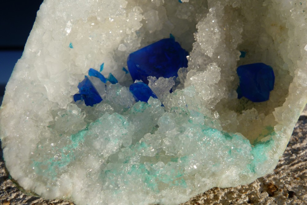

Triste bilan si je comprend bien. Mais je ne comprend pas comment c'est possible de faire ce genre de cristaux artificiellement dans cette roche. Si c'est un liquide à faire évaporer, ce dernier aurait du se répandre dans la géode, pourquoi le fond de la géode n'est-il pas recouvert de cristaux bleus ?

Je viens de faire un test en déposant une goutte d'eau sur un des plus petits cristaux, et même s'il avait la taille d'une paillette, il s'est dissout rapidement. Il s'agirait donc bien de calcanthite mais dommage d'arriver à la conclusion quelle soit fausse. La personne qui a fait ça a du mettre beaucoup de cœur à l'ouvrage. La boutique avait pourtant l'air sérieuse !
D'après vous, la géode de quartz à elle seule devrait valoir dans les combien pour que j'estime le niveau de l'arnaque ?

Perso la géode (quartz) à elle seule est mignonne comme tout, en tant qu'amateur dans l'estimation et l'achat / vente (je pense que je pourrais être un bon pigeon sur certains achats, mais sans me faire berner par du faux / louche, à prix "surprenant" qui plus est... je sentirais venir l'épaulée) je pourrais en donner une petite dizaine d'euros mais je m'imagine déjà les "pros" du forum débouler et en donner 2-3€ (5€ max si grand seigneur)

Merci beaucoup pour vos réponses !
J'ai pu recontacter le vendeur et il a accepté volontiers de reprendre la pierre. Je me suis donc fait rembourser car même si la géode est belle, savoir que les cristaux sont faux me chagrinais un peu.
