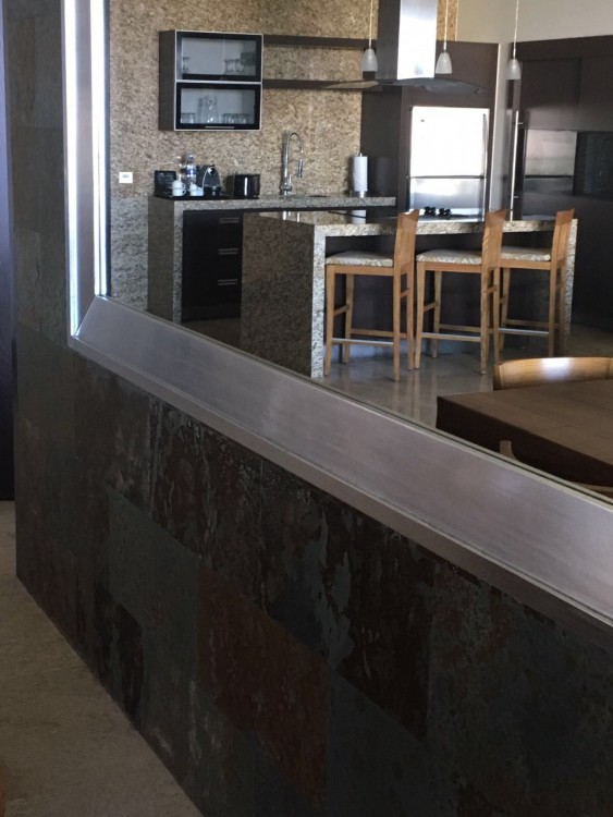

Ici quand les archi d'interieur se font plaisir, ils ne font pas les choses à moitié :

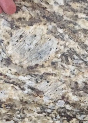

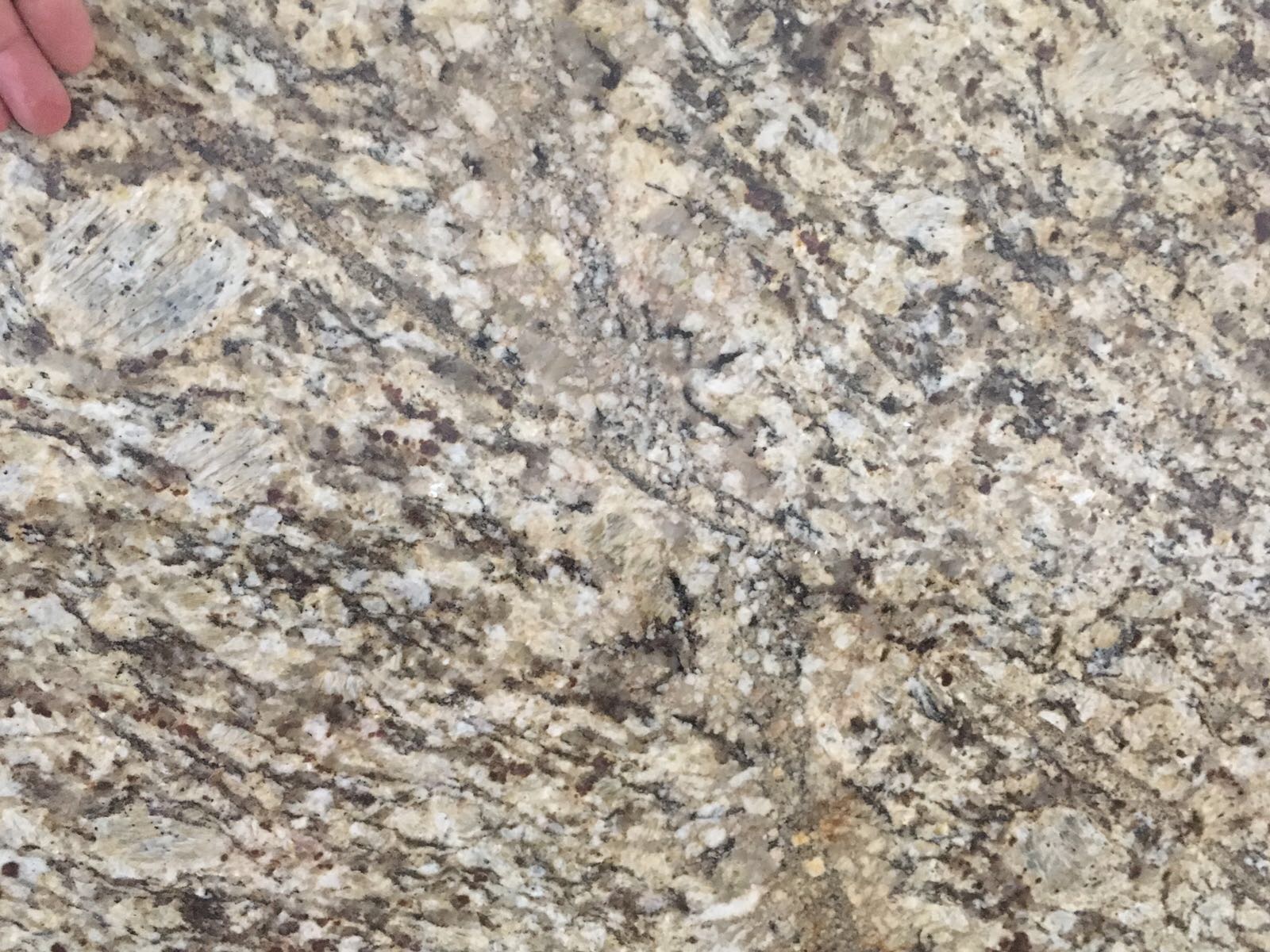

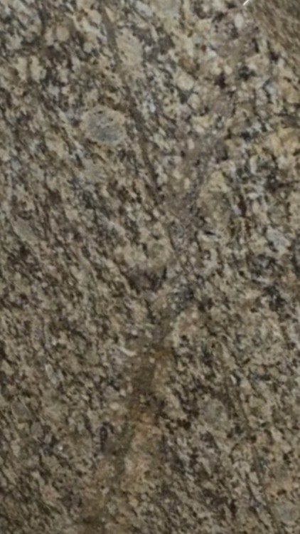

je me renseigne sur l'origine des granitoides (remarquer les grenats au passage : legere texture gneissique et quel metamorphisme pour expliquer ?), les calcaires oolithiques et brechiques, les schistes au mur....
Invité jean francois06
J'aurais plus vu un orthogneiss (mais je peux me tromper, il peut s'agir d'une ancienne arkose, du coup plus du para), avec des clastes et des blastes et une belle schistosité.
Les grenats anté, syncinématiques ou post cinématiques?

Gneiss, grenats jusque là, ça va. Mais ces boules de machin bleuté et striées, késako? Méga feldspath?
Faut analyser. Allez::marteau:

serieux pour tous ces trucs interprétatifs granitoidesques, sans la geol regionale, sans les affleurements, sans une synthese serieuse, sans le caillou sous la bino, les lames : autant jouer de la flute pour seduire une sirene.

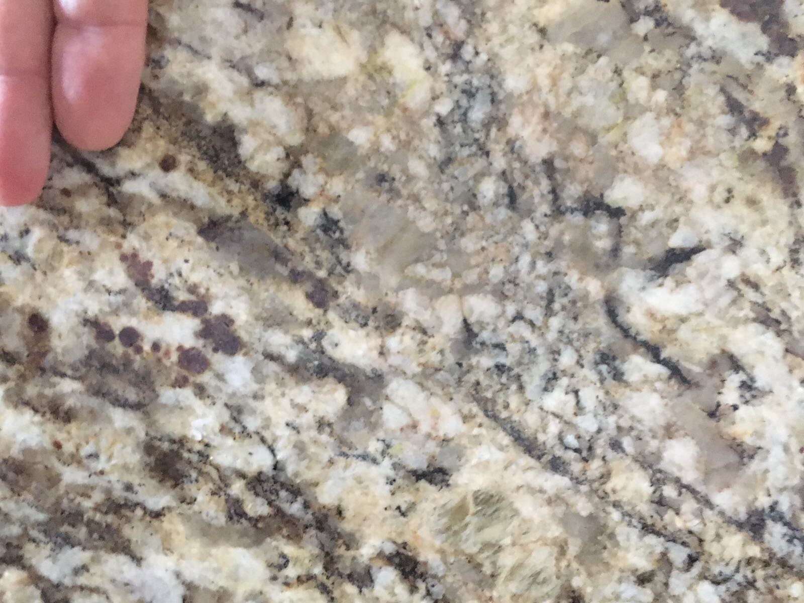

et le filonnet 1 decalé par le filonnet 2 ?
un vrai decalage ?
partisan que les intrusions se font en suivant le mode de frac classique.
¿ Hay un geologo mexicano por aqui para encontrar el origen de este granito ?

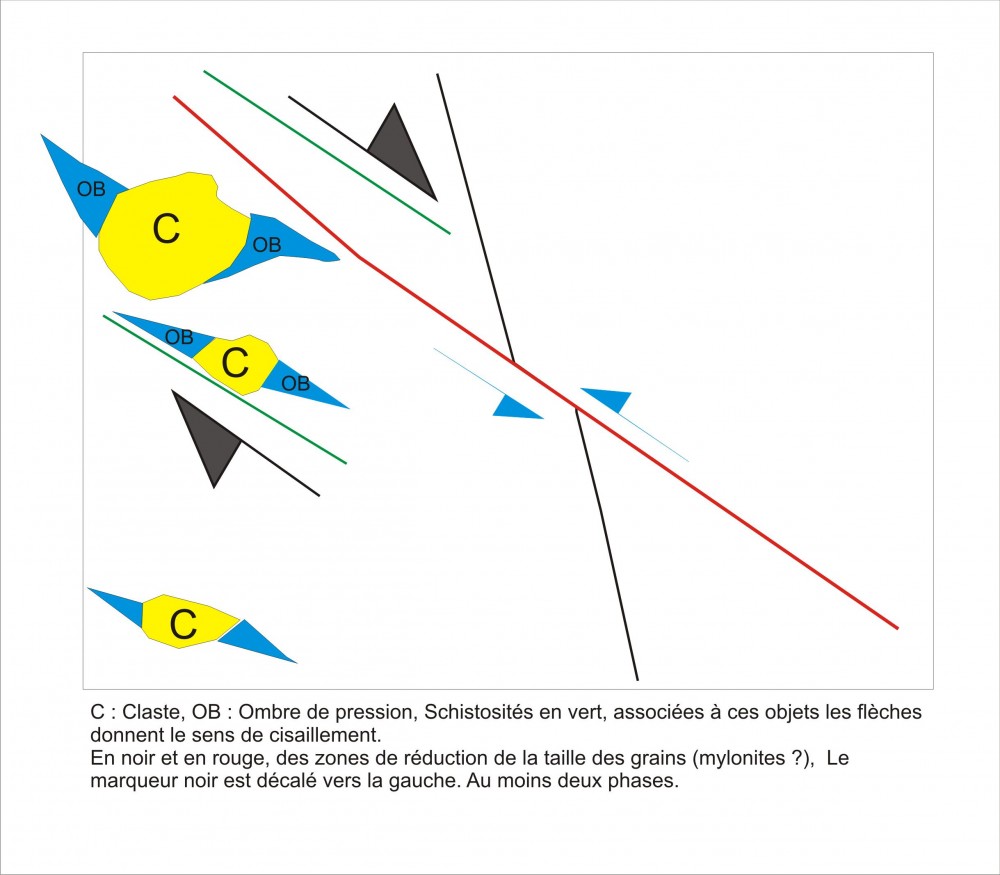

En supposant que le plan de la dalle soit perpendiculaire à la schistosité, en faisant un effort d'imagination, on pourrait voir ça :
Bien sûr cela reste de la géopoésie.
Une lame mince  ferait parler les grenats et autres.
Bon en fait plus compliqué !
Le filonnet 2 orienté à 130 deg semble effacé par le métamophisme, il est microgrenu et contient un élément de feldspath blanc laiteux qui parait être lui un élément bréchique arraché au parois.
ils ne sont pas rectilignes, et donc seraient bien intrudés dans le massif granitique. Du jus siliceux tardif qui vient remplir des fractures ou failles précoces "peu après" la fin du refroidissement principal, si j'ai bien compris ce sujet très complexe.
en résumé :
1. Granite d'anatexie
2. Fractures sub-verticales (hypothese de travail liée à l'anisotropie générale) liées au refroidissement
3. Injection filonnet 1 de texture granitique cristaux pluri-millimetriques dans ces fractures
4. Fracturation verticale ou sub-vertucale liée aux contraintes structurales locales, lié probablement à un nouvel épisode magmatique associé à du Cisaillement décrochant.
5. De manière contemporaine ou posterieurement à 4: Injection filonnet 2 microgrenu, une rhyolite (tiens tiens...) dans des fractures avec déplacement (éléments bréchique)
6. Bien + tard : métamophisme lié (ou pas) à la formation de la Cordillère, fortes contraintes horizontales et verticale (enfouissement probable) avec perte partielle de la texture originelle, dislocation des biotites, recristallisation des feldspaths, cristallisation des grenats, sans doute d'autres minéraux
7. Exhumation du batolithe
je ferai une photo-mosaïque si quelqu'un veut s'éclater à interpréter une lame mince géante pendant que je continue mes observations du milieu naturel au bord de la piscine.
Je pense que de manière simple on peut envisager les choses orientées comme ceci avec une fracturation verticale initiale liée au refroidissement (orientation verticale du filonnet 1)... Ça tombe bien ça nous met perpendiculaire au rétrécissement horizontale très commun dans toutes les Cordillères.
Toujours pas de réponse à ce que sont les boules bleutées et striées...
Dans métagranite, il y a granite et dans le granite, des orthoses. Pour l'instant, je n'en devine pas. Le machin bleuté, vu sa couleur et si c'est un feldspath me fait plutôt penser à un plagio. En outre, le + gros "claste" a l'air de présenter, pour partie de sa périphérie, une auréole blanche...
Oui et en plus ces feldspaths, qui atteignent plus de 10cm ont subi un métamorphisme HP avec peut être un zonage aboutissant à plusieurs feldspaths. La migration d'une partie de la silice de ces Feldspath a pu alimenter la cristallisation des grenats. La détermination mineralogique de ces grenats peut être une indication sur la composition originelle.

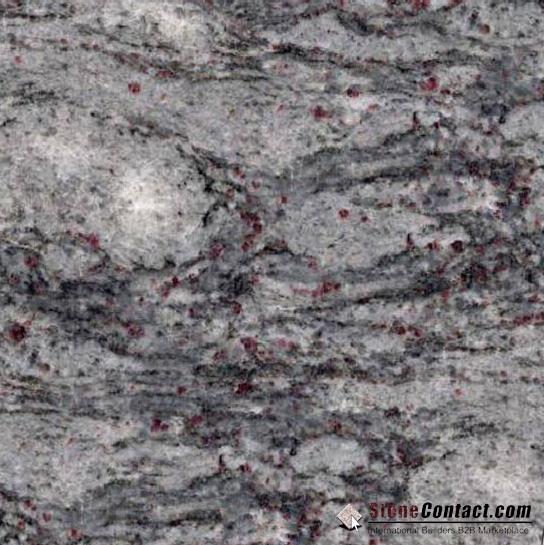

Une piste!
Je trouve une bonne ressemblance avec la roche figurée ci-dessous.
Extraite dans l'Est de l'Inde et commercialisée sous les noms de Samantha blue et Orissa blue notamment.
C'est un orthogneiss tonalitique avec grenat, biotite et cordiérite.
La présence de cordiérite sous-entend que la limite du faciès amphibolite a été franchie selon un gradient de métamorphisme du type basse pression (Abukuma).
La cordiérite peut aussi servir de point de départ à la formation des grenats.
Tonalite = riche en quartz et en plagioclase, pauvre en feldspath alcalin.
Groupe: TTG (tonalite trondjemite group) des géologues indiens.
Datations: du côté de 3.5 Ga. C'est un morceau d'un craton précambrien.
Protolithe: basalte ou tonalite antérieure
Ça ressemble en effet.
L'inde est riche en roches ornementales et m'interesse pour sa continuité avec le continent Africain et la Péninsule Arabique.
Ici sur ton échantillon le degré de métamorphisme est plus accentué avec les feldspaths plus déformé, plus de grenats et a fortiori avec la cordierite.
