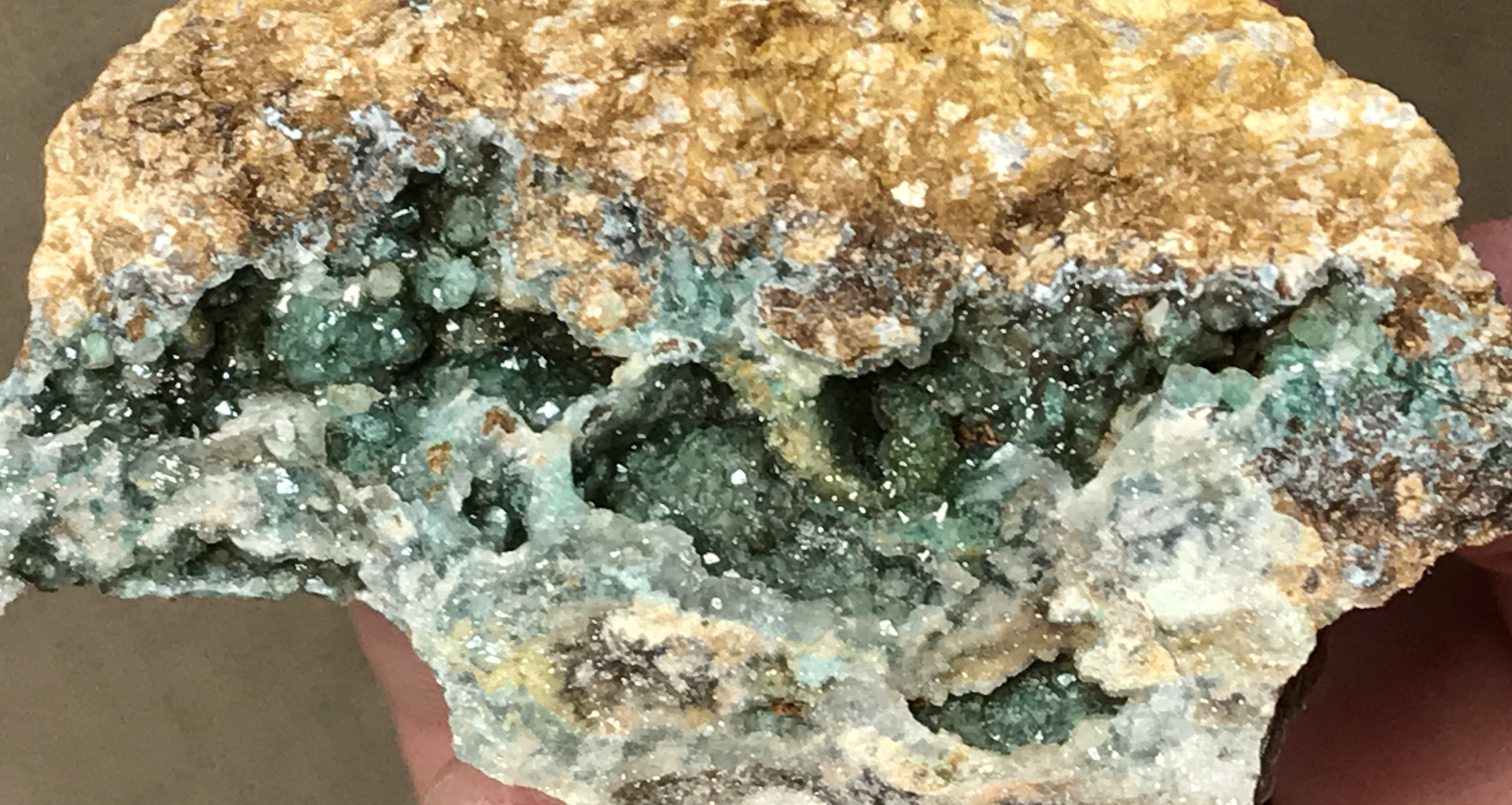

otto lidenbrock Posté(e) 5 janvier 2019 Auteur Signaler Posté(e) 5 janvier 2019 Variscite et Kidwellite autour d'une box ex Fluorine [50mm] Le Beauvoir Citer

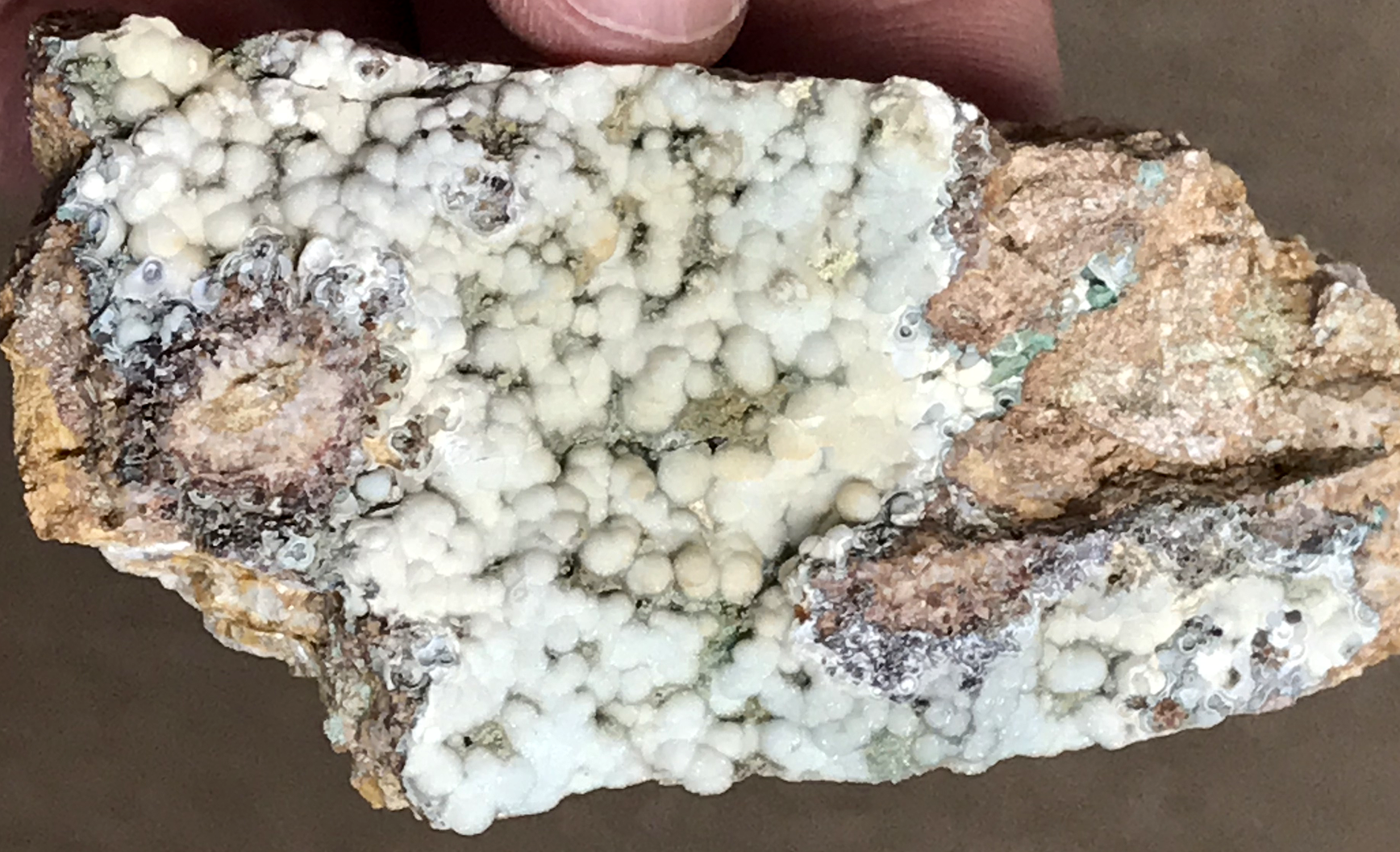

otto lidenbrock Posté(e) 6 janvier 2019 Auteur Signaler Posté(e) 6 janvier 2019 Variscite globulaire et peut-être Kidwellite verdâtre [90mm] Le Beauvoir Citer

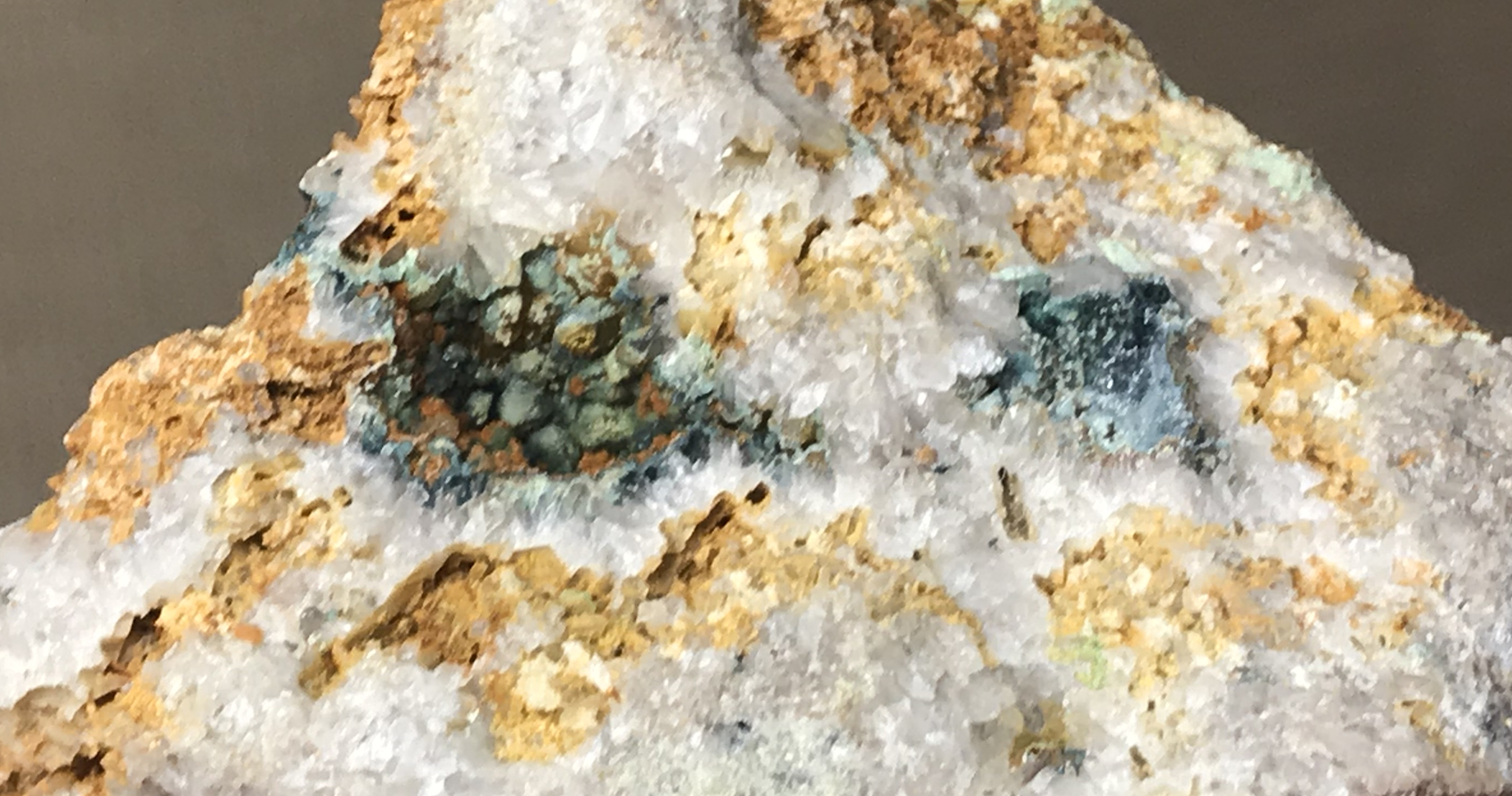

otto lidenbrock Posté(e) 8 janvier 2019 Auteur Signaler Posté(e) 8 janvier 2019 Variscite (bleutée) ('en assez gros cristaux') et Chalcosidérite (verte) [80mm] Le Beauvoir Citer

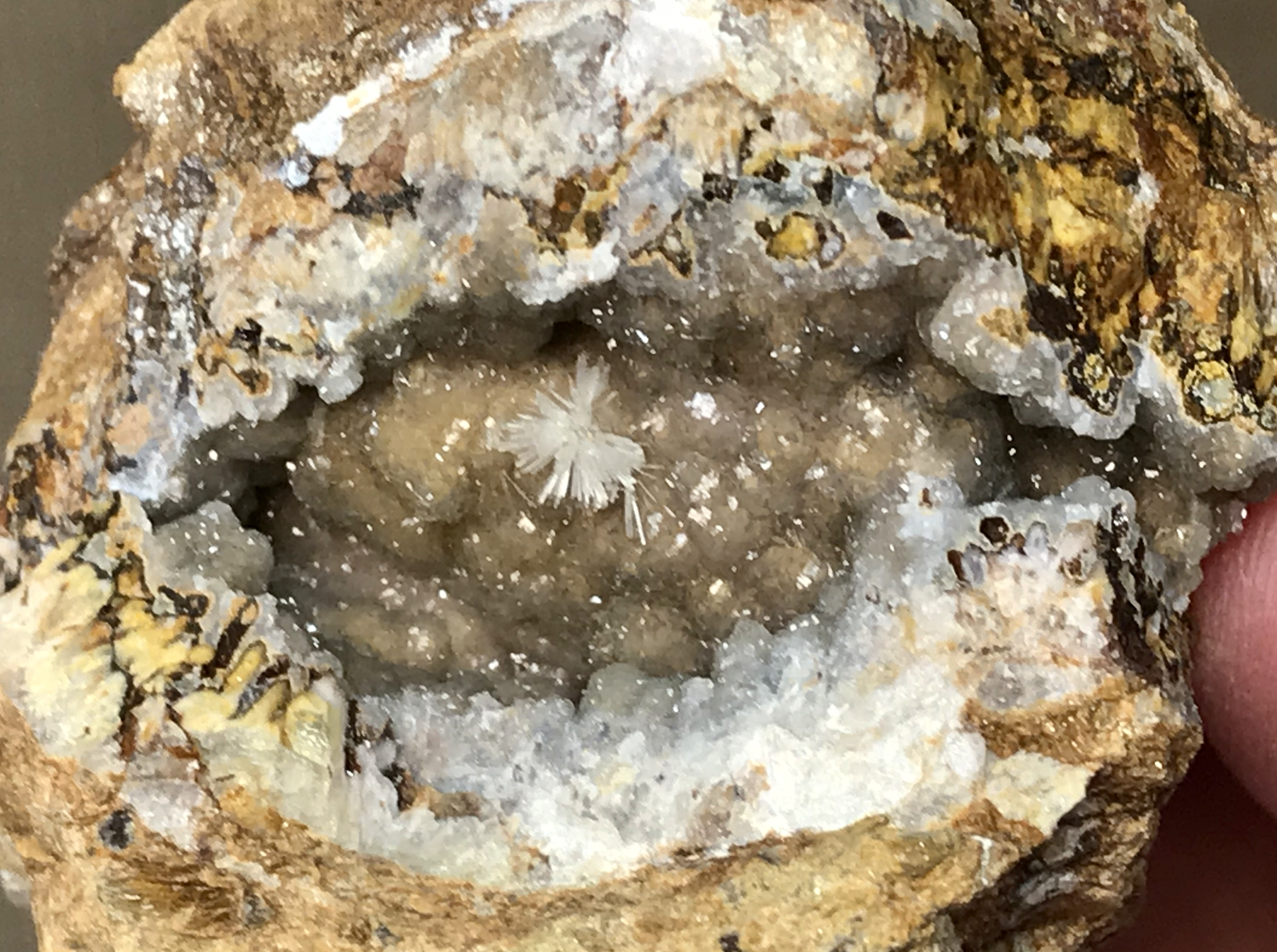

otto lidenbrock Posté(e) 10 janvier 2019 Auteur Signaler Posté(e) 10 janvier 2019 Wawellite sur Variscite [50mm] Le Beauvoir Citer

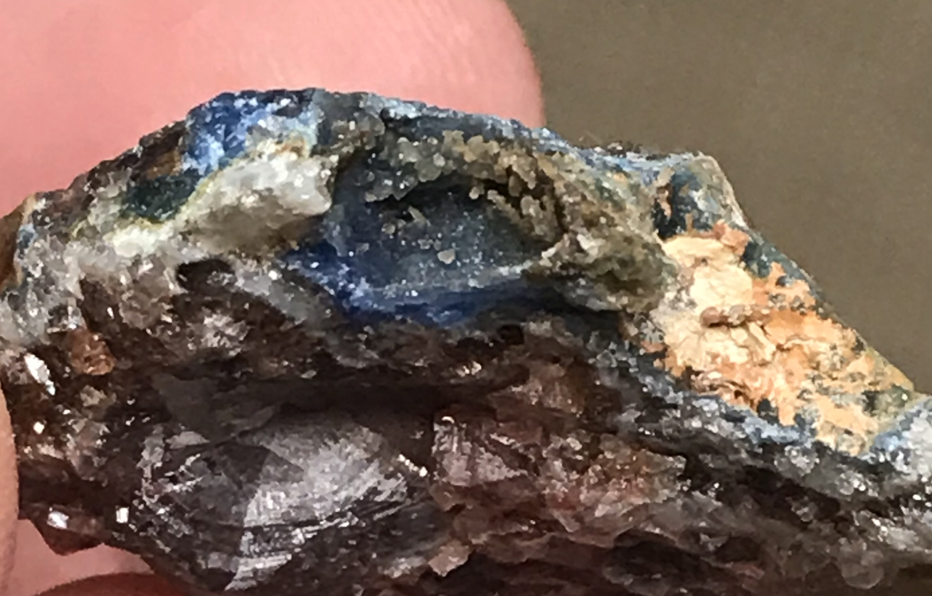

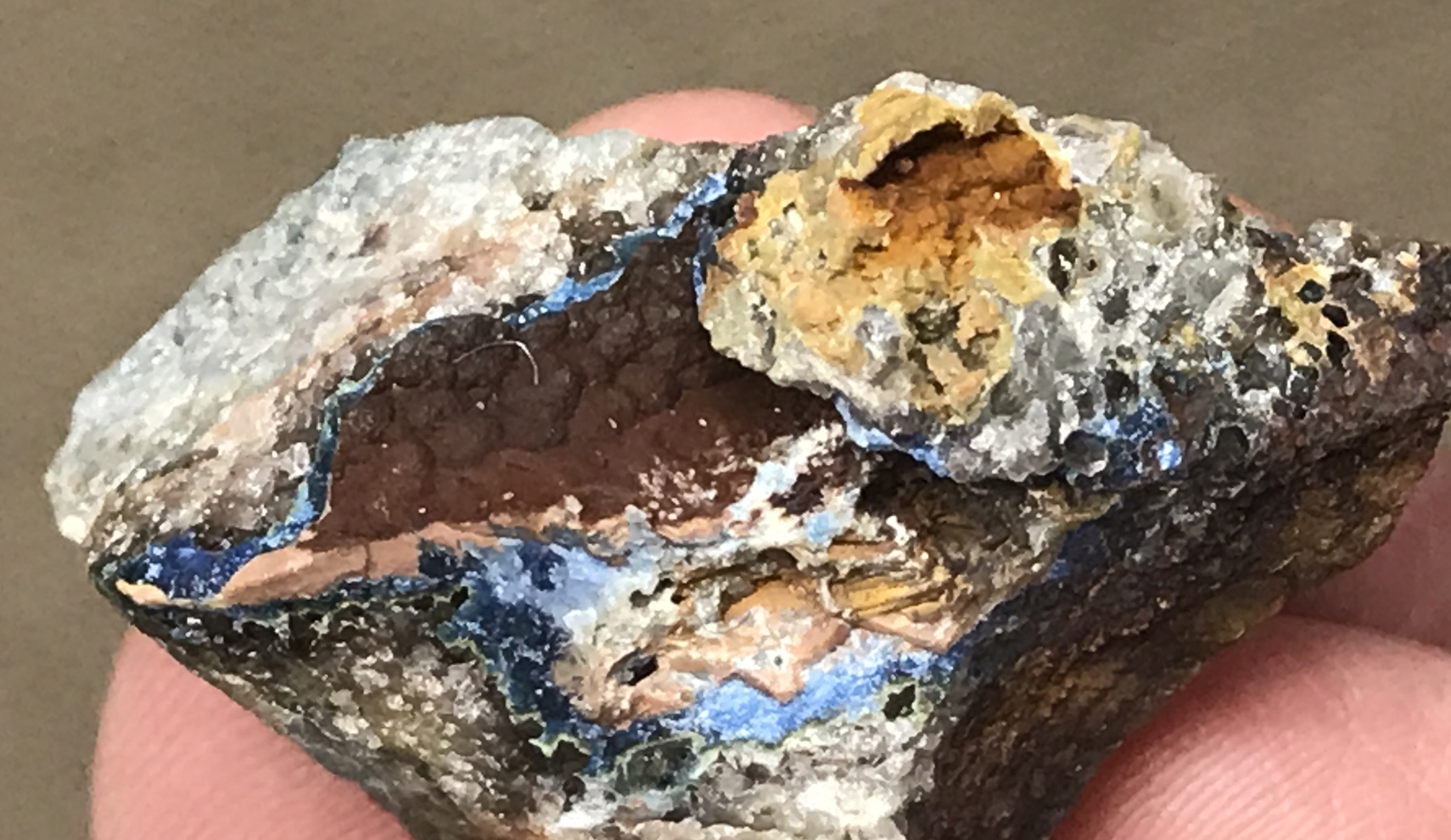

otto lidenbrock Posté(e) 11 janvier 2019 Auteur Signaler Posté(e) 11 janvier 2019 Plombgomme (bleu 'hitchcokite' et brunâtre) avec Quartz [40mm] Le Beauvoir Citer

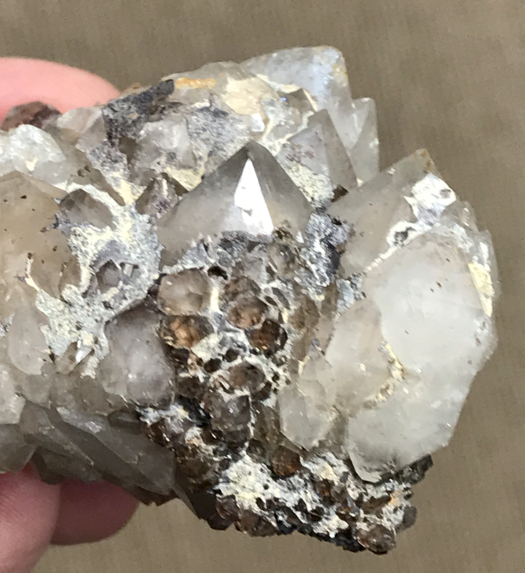

otto lidenbrock Posté(e) 15 janvier 2019 Auteur Signaler Posté(e) 15 janvier 2019 Variscite (blanche, pustuleuse) sur Dufrénite et Quartz 'pyramidé' fumé [80mm] Le Beauvoir Citer

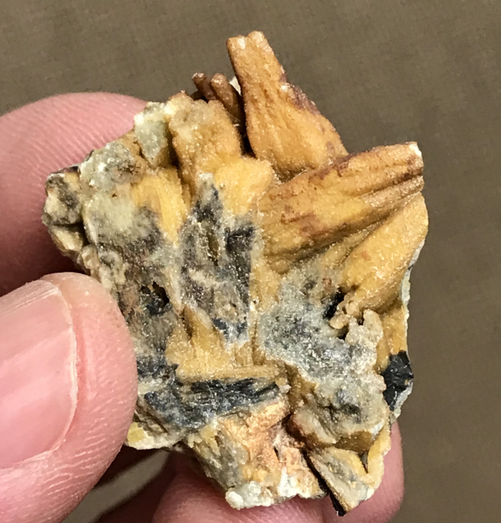

zunyite Posté(e) 16 janvier 2019 Signaler Posté(e) 16 janvier 2019 Le 08/01/2019 à 12:36, otto lidenbrock a dit : Variscite (bleutée) ('en assez gros cristaux') et Chalcosidérite (verte) [80mm] Le Beauvoir sur la photo on voit mal la gangue et cet échantillon m 'interroge ! la partie jaunâtre de la gangue est composée de quoi ? Citer

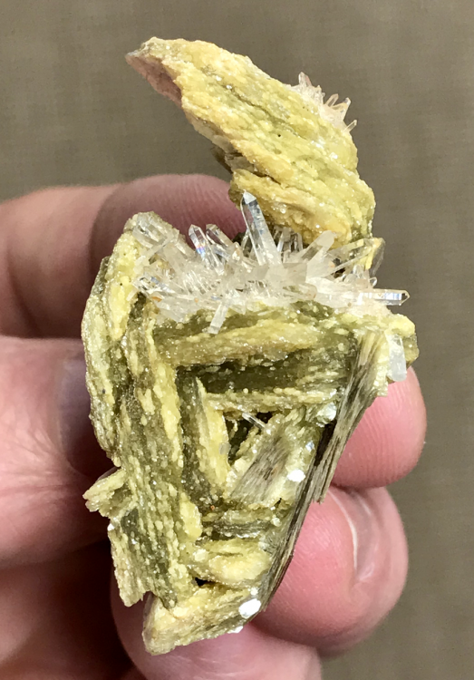

otto lidenbrock Posté(e) 16 janvier 2019 Auteur Signaler Posté(e) 16 janvier 2019 "sur la photo on voit mal la gangue et cet échantillon m 'interroge ! la partie jaunâtre de la gangue est composée de quoi ?" Sans doute d'un mica ( lépidolite?) plus ou moins altérée. Plombgomme après Galène et Gorceixite (blanchâtre) et Quartz [60mm] Le Beauvoir Citer
zunyite Posté(e) 16 janvier 2019 Signaler Posté(e) 16 janvier 2019 Il y a 7 heures, otto lidenbrock a dit : "sur la photo on voit mal la gangue et cet échantillon m 'interroge ! la partie jaunâtre de la gangue est composée de quoi ?" Sans doute d'un mica ( lépidolite?) plus ou moins altérée. c'est bien ce qu'il me semblait ! donc pas beauvoir mais anciens travaux d'echassière plus au nord Citer
otto lidenbrock Posté(e) 16 janvier 2019 Auteur Signaler Posté(e) 16 janvier 2019 c'est bien ce qu'il me semblait ! donc pas beauvoir mais anciens travaux d'echassière plus au nord… Oops ! Citer

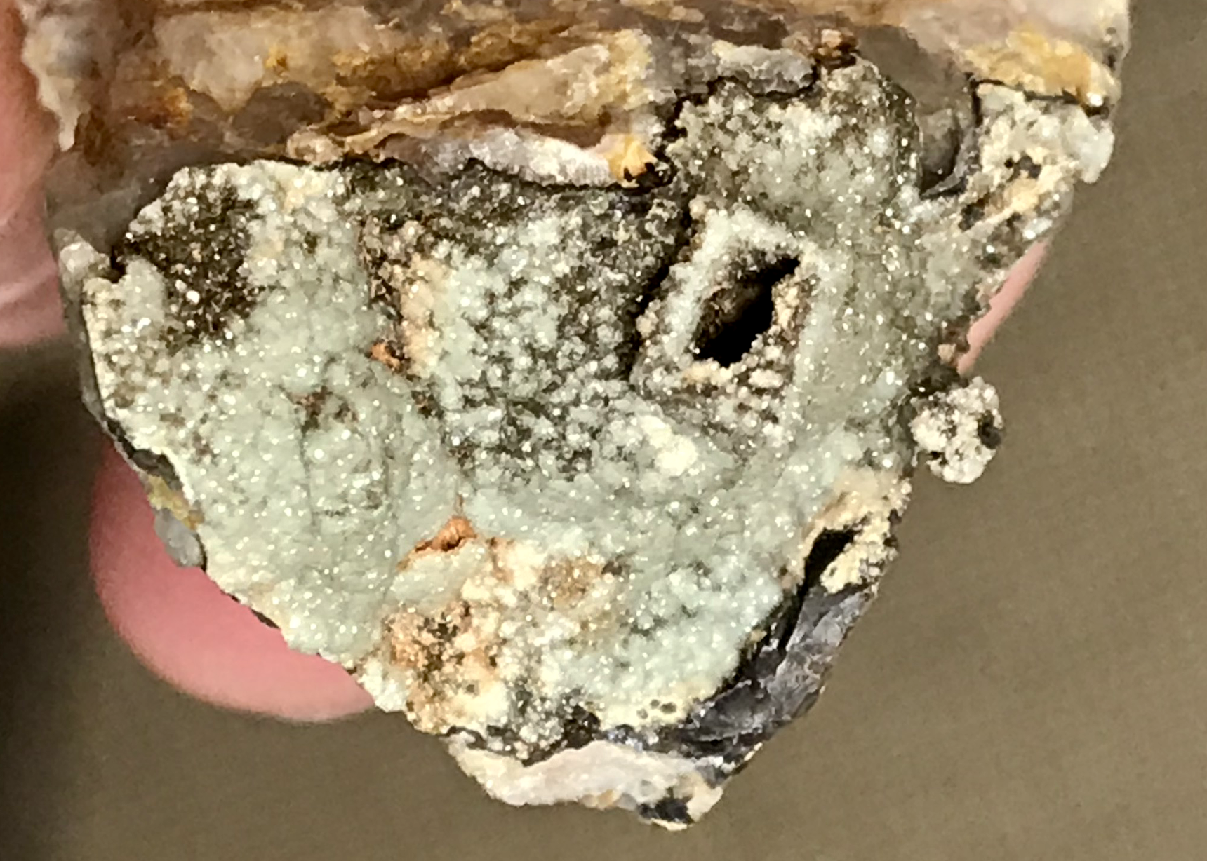

otto lidenbrock Posté(e) 18 janvier 2019 Auteur Signaler Posté(e) 18 janvier 2019 Plombgomme (bleu 'hitchcokite'), Plombgomme (brunâtre, en enduits) et Pyromorphite (en micro-prismes, plus ou moins pseudo) dans le Quartz [40mm] Le Beauvoir Citer

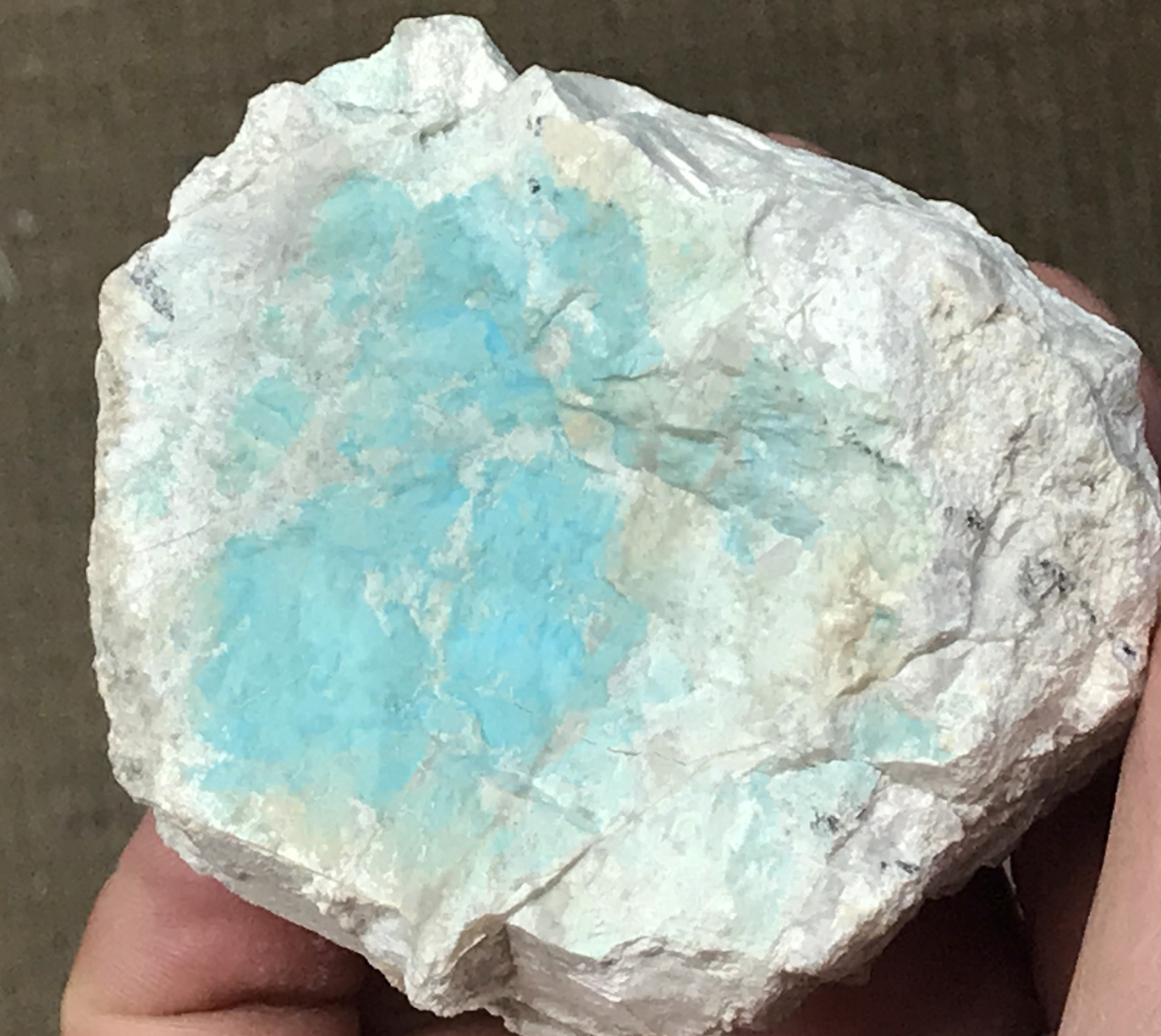

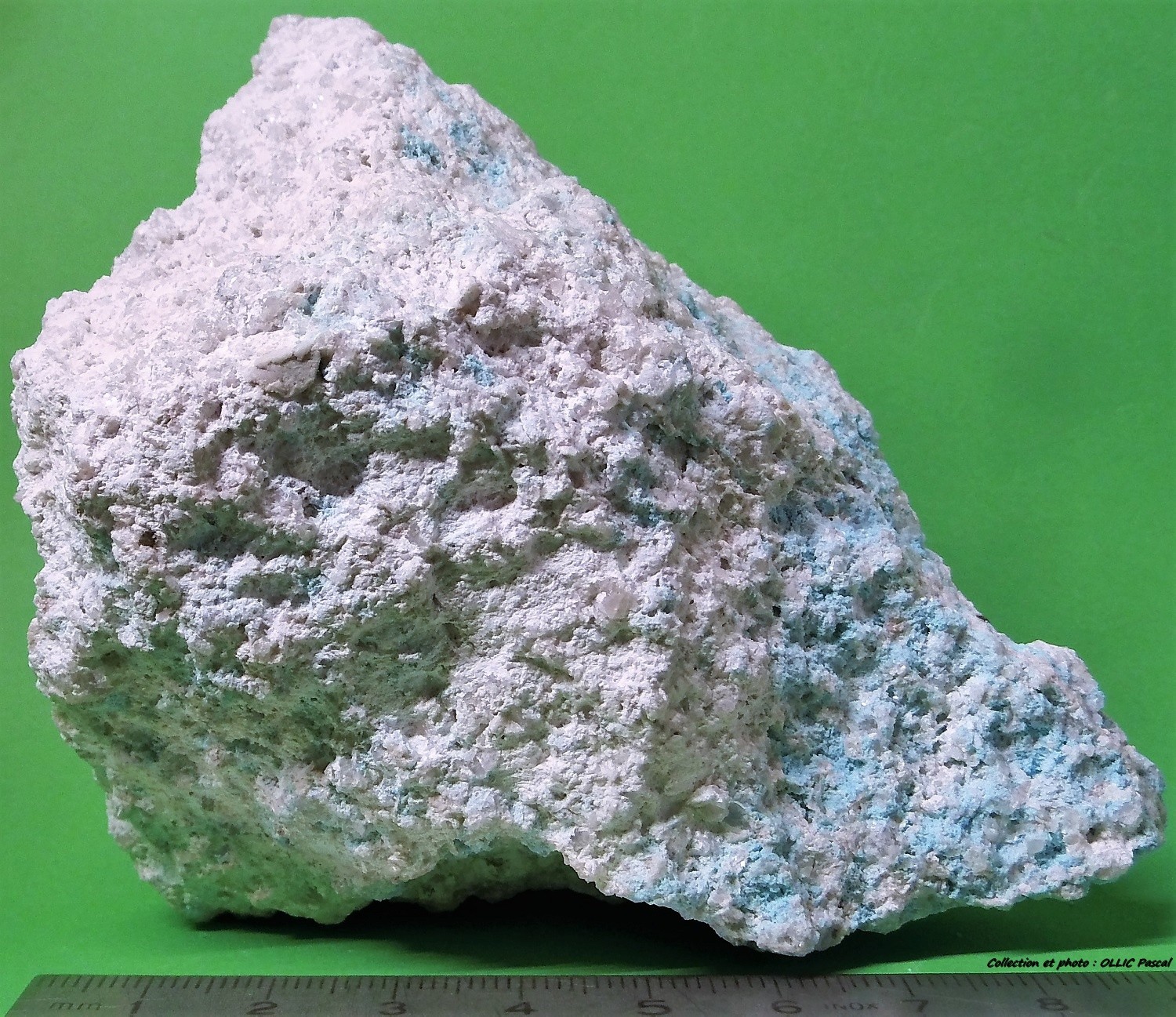

otto lidenbrock Posté(e) 19 janvier 2019 Auteur Signaler Posté(e) 19 janvier 2019 Turquoise en inscrustations sur le feldspath. [70mm] Échassières (1973) Citer

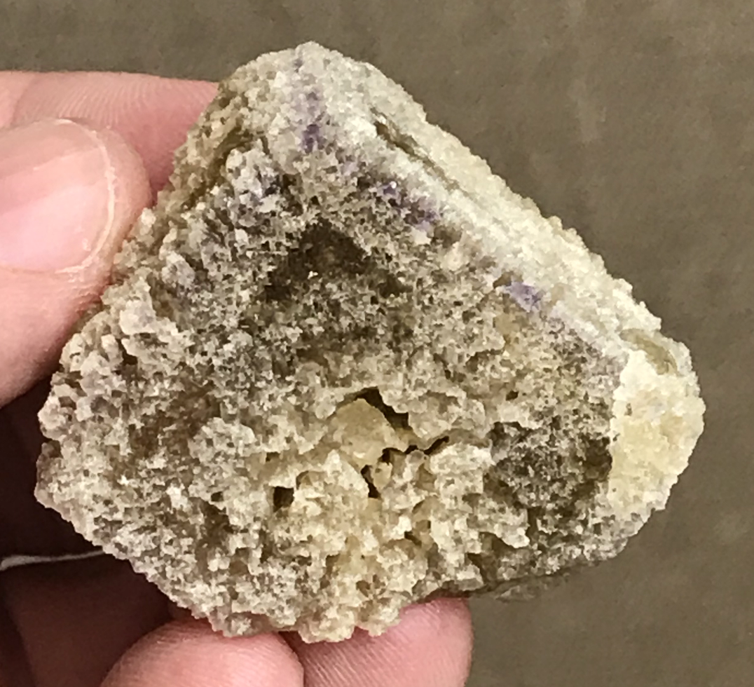

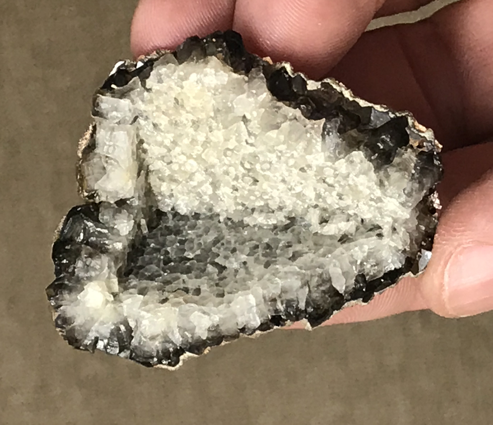

otto lidenbrock Posté(e) 20 janvier 2019 Auteur Signaler Posté(e) 20 janvier 2019 Retour à la fluoritomanie française… Fluorine, cube jaune aux arêtes violacées et son 'cast' en Quartz et sans doute des micro-incrustations de Plombgomme sur ' l'extérieur' du quartz) [40mm] Le Beauvoir Citer

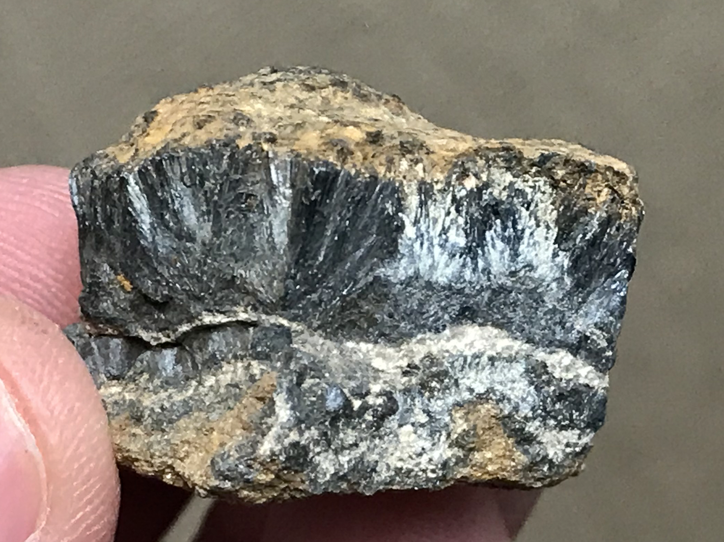

otto lidenbrock Posté(e) 23 janvier 2019 Auteur Signaler Posté(e) 23 janvier 2019 Woframite, fibro-radiée [40mm] Mine des Montmins, Échassières (époque mine) Citer

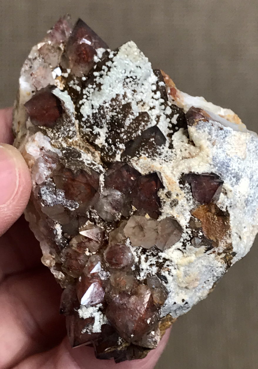

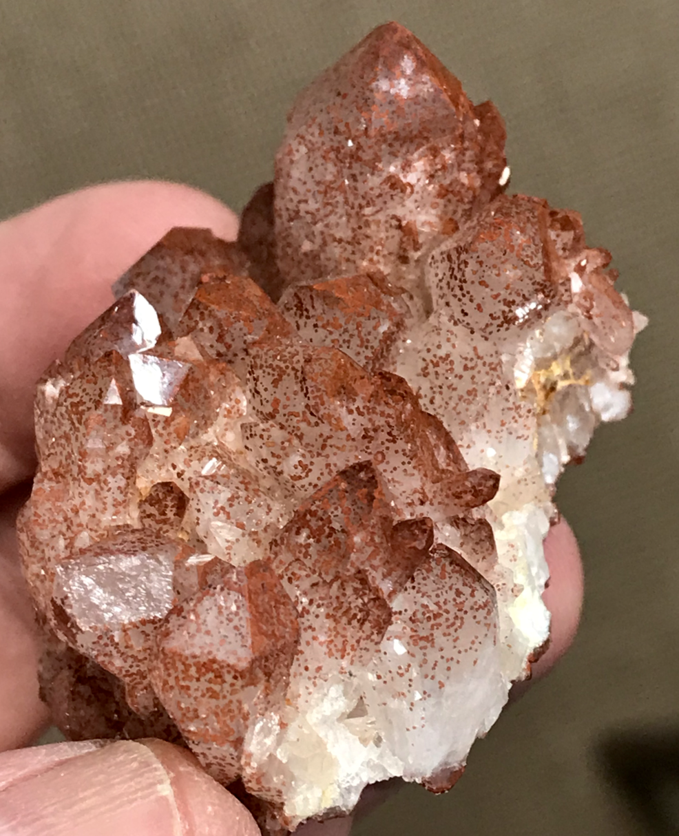

otto lidenbrock Posté(e) 25 janvier 2019 Auteur Signaler Posté(e) 25 janvier 2019 Quartz hématoïde classique [50mm] Le Beauvoir Citer

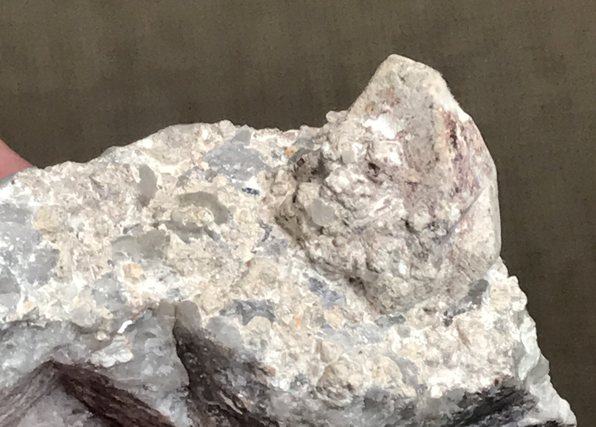

otto lidenbrock Posté(e) 27 janvier 2019 Auteur Signaler Posté(e) 27 janvier 2019 Quartz 'habitus cristal de roche' sur Lépidolite, qui doit elle même être incrustée de micro-cristaux de Lépidolite. [50mm] Le Beauvoir. Découverte d'un collectionneur/chercheur célèbre qui se reconnaîtra ! Citer
1frangin Posté(e) 28 janvier 2019 Signaler Posté(e) 28 janvier 2019 rigolo "habitus cristal de roche" ! habitus c'est plus pour la forme et cristal de roche pour la couleur non éric ? Citer
