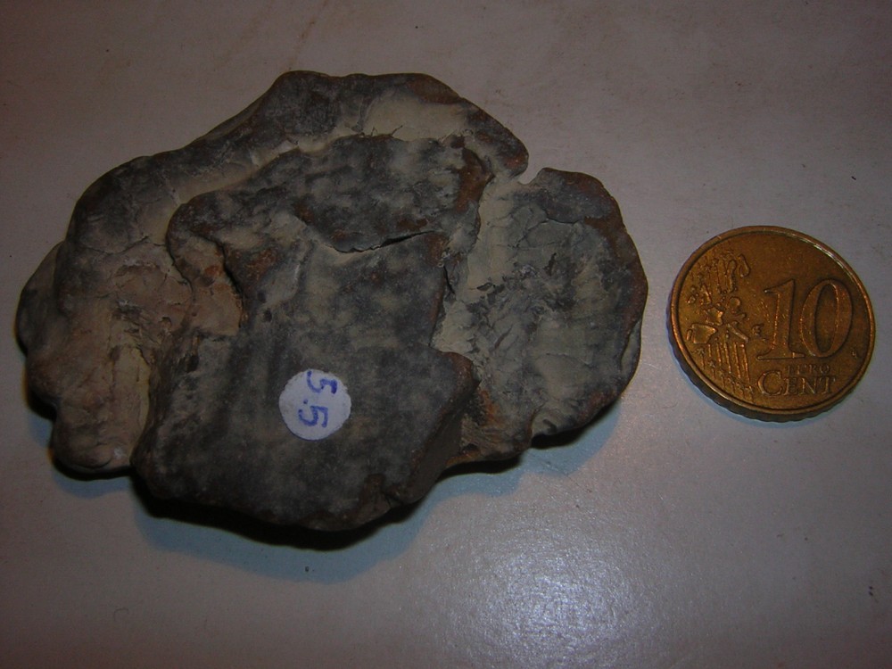

Bonjour à tous je suis  de retour avec de nouveaux cailloux qui me collent les méninges !!!!

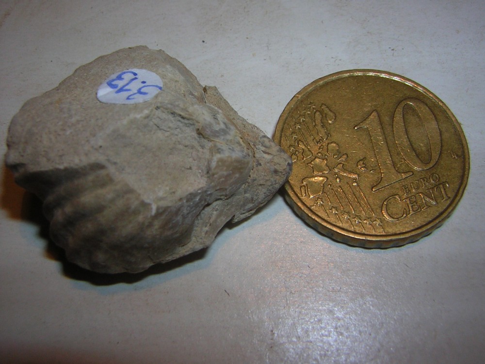

On commence avec un fossile de coquillage dont je n'ai aucune idée de ce qu'il peut être !!!!
1:
dos du 1:

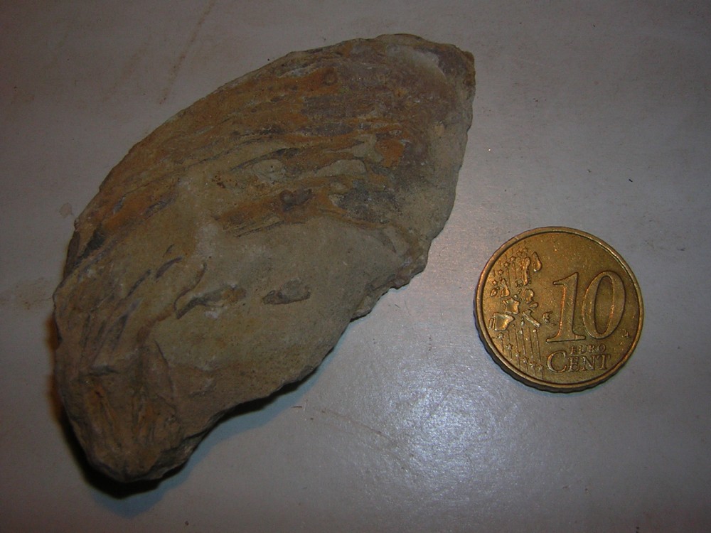

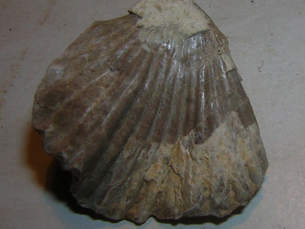

2:je sais que ce sont des moules mais je fais appel à votre aide pour le nom scientifique de ces fossiles !DSCN2102.JPG
dos du 2:

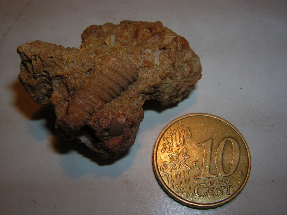

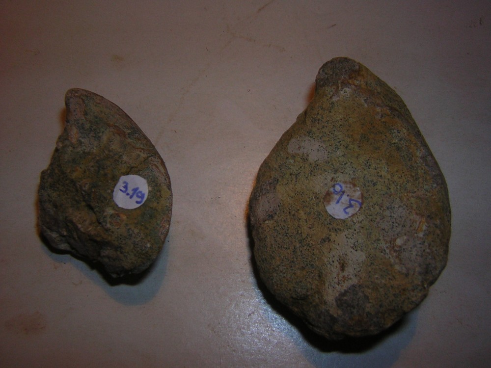

3: un coquillage tordu dans tous les sens du terme !!
dos du 3:

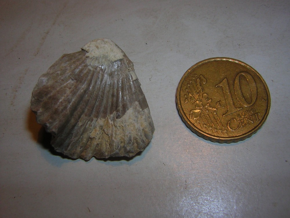

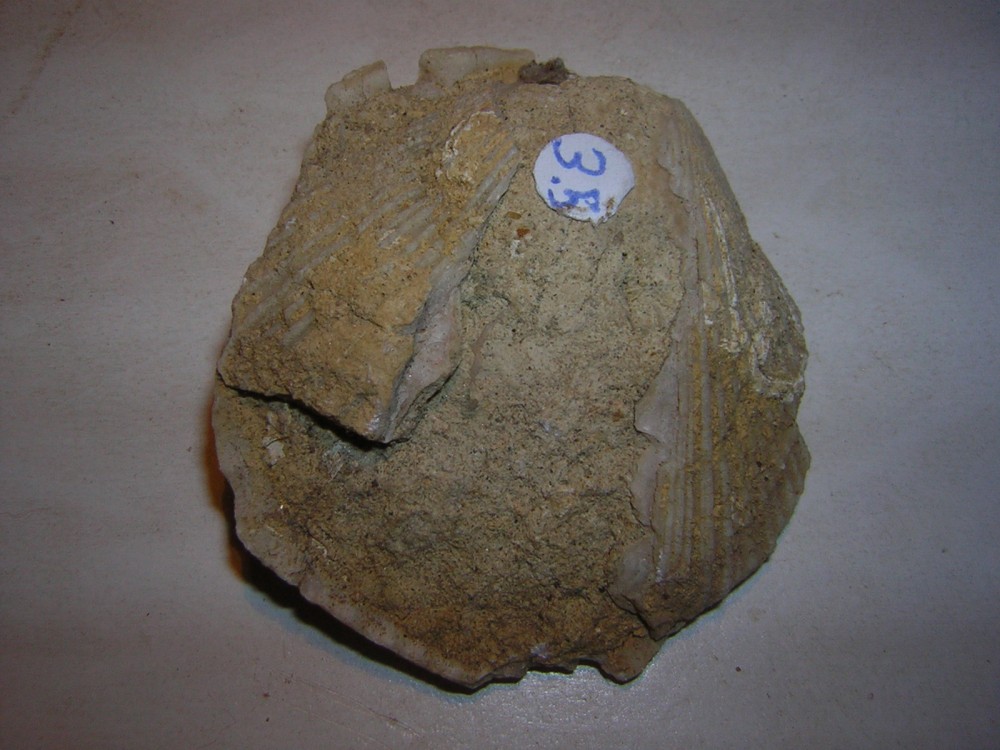

4: un coquillage tortilloné .... c'est tous ce que je sais !
dos du 4:

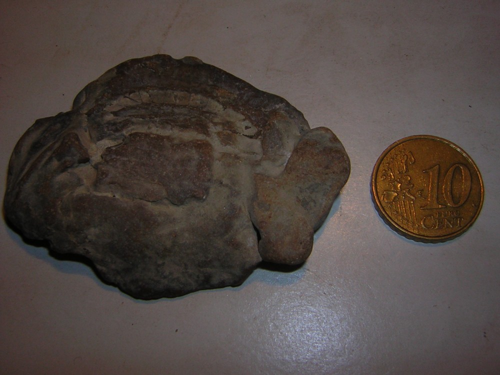

5: comme le 2 je sais que c'est une huitre mais je voudrais le nom scientifique si possible !
dos du 5:

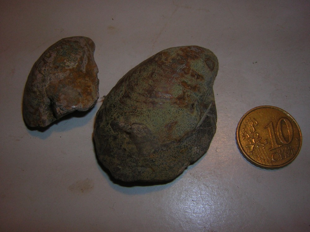

6: puis enfin un cailloux déjà posté sur un forum antérieur que je soupçonne être un fossile de crabe, mais l'imagination me joue surement un tour !!!!! DSCN2114.JPG
dos du 6:
puis lien avec ce que mon imagination vois !!!
crabes fossile suppositions .docx

propositions à confirmer par d'autres forumeurs:
1 bivalve  Pectinidé
2 petite Gryphée? ou grosse Térébratule? on ne voit pas bien le crochet ou foramen possible, mais je pencherais plus pour la 2e.
3 Rhynchonelle (sens large)
4 Gastropode  ('escargot')
5, 6 ?
Effectivement, le 1 est un pectinidé, pour la 2 je pense plutôt à un gastéropode (peut-être une veneroida, mais sans aucune certitude) et le 3 est bien une rynchonelle, mais sans l'âge géologique, la provenance et d'autres photos, impossible d'en dire plus.
En fait, il faudrait qu'en plus de la provenance et de l'étage stratigraphique (ce qui permet de déterminer l'âge géologique et donc d'affiner l'identification), il faut que tu nous montre des photos des attaches et des commissures des bivalves. Et, si c'est possible, l'intérieur des valves. Pour faire simple, tu les photographies de tous les côtés.:rolleyes:
2 = probablement des Inocerame
le dernier ressemble plus à un nodule ferreux qu'à un fossile
Le Gastéropode fait penser à un Potamides reste que c'est du Crétacé comme semble l'indiquer les Inocerame ce n'est que peu probable
1. Pectinidé
2. Inocérame
3. Rhynchonelle
4. Un gastéropode et au dos une rhynchonelle. Pourrait être Isjuminella decorata du Bathonien
5. Perna.
Rien d'homogène. Certainement plusieurs étages.
