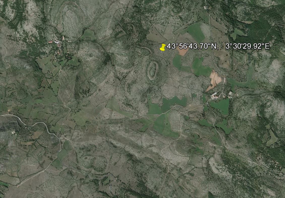

Bonjour à tous, nouveau sur ce forum je cherche une réponse pour l'identification des formes circulaires entourant de petites collines visibles sur la photo ci-jointe (Près du Landre).
J'ai trouvé de nombreuses formes comme celles-ci sur ce grand causse. Leur origine est-elle géo-morphologique ou humaine?

Une vue plus élargie du site:

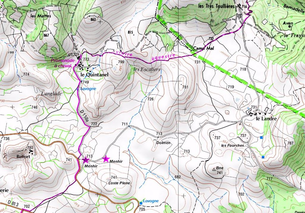

Carte IGN

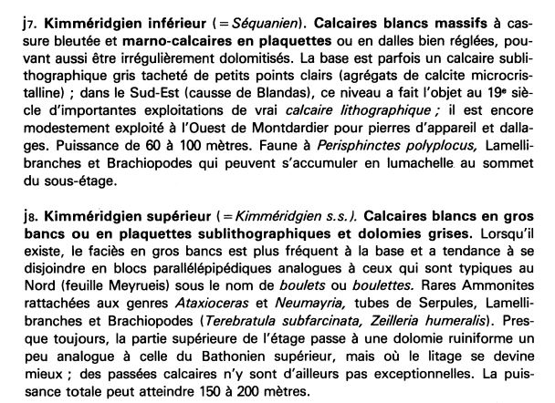

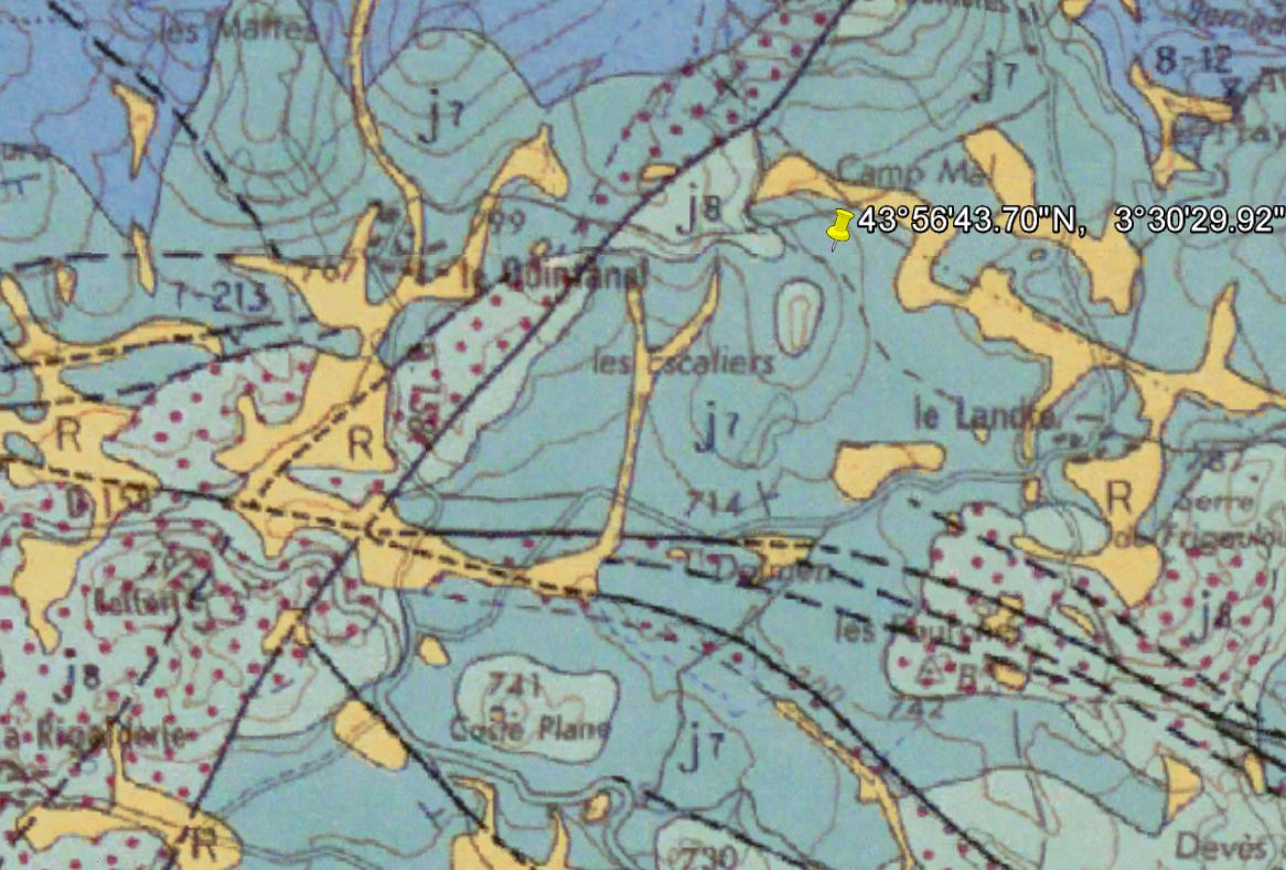

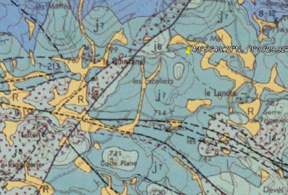

Que dit la notice du BRGM
Donc, on peut voir que ces formes sont géologiques, résultat de l'érosion de couches sub horizontales. Il semble qu'il y ait aussi des clapiers (tas de pierre) qui n'ont peut être pas ce nom là dans cette région, liés aux activités agropastorales.
Merci de votre réponse, habitant au pied de ce causse, et m'y baladant souvent j'étais intrigué.

Non ce ne sont pas du tout des dolines.
Les dolines sont des cuvettes fermées plus ou moins profondes, avec quelque fois l'amorce d'un gouffre dans le fonds (en fait c'est assez fréquent sur les grands causses) Les dolines sont donc des creux.
Si vous examinez l'extrait de carte topographique  repris par jean françois0 et les courbes de niveau (ainsi que le sens de notation des cotes sur les courbes de niveau) vous verrez que les formes proposées par jige34 sont des petites collines qui émergent du plateau.
