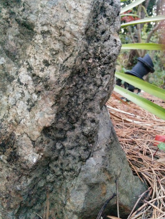

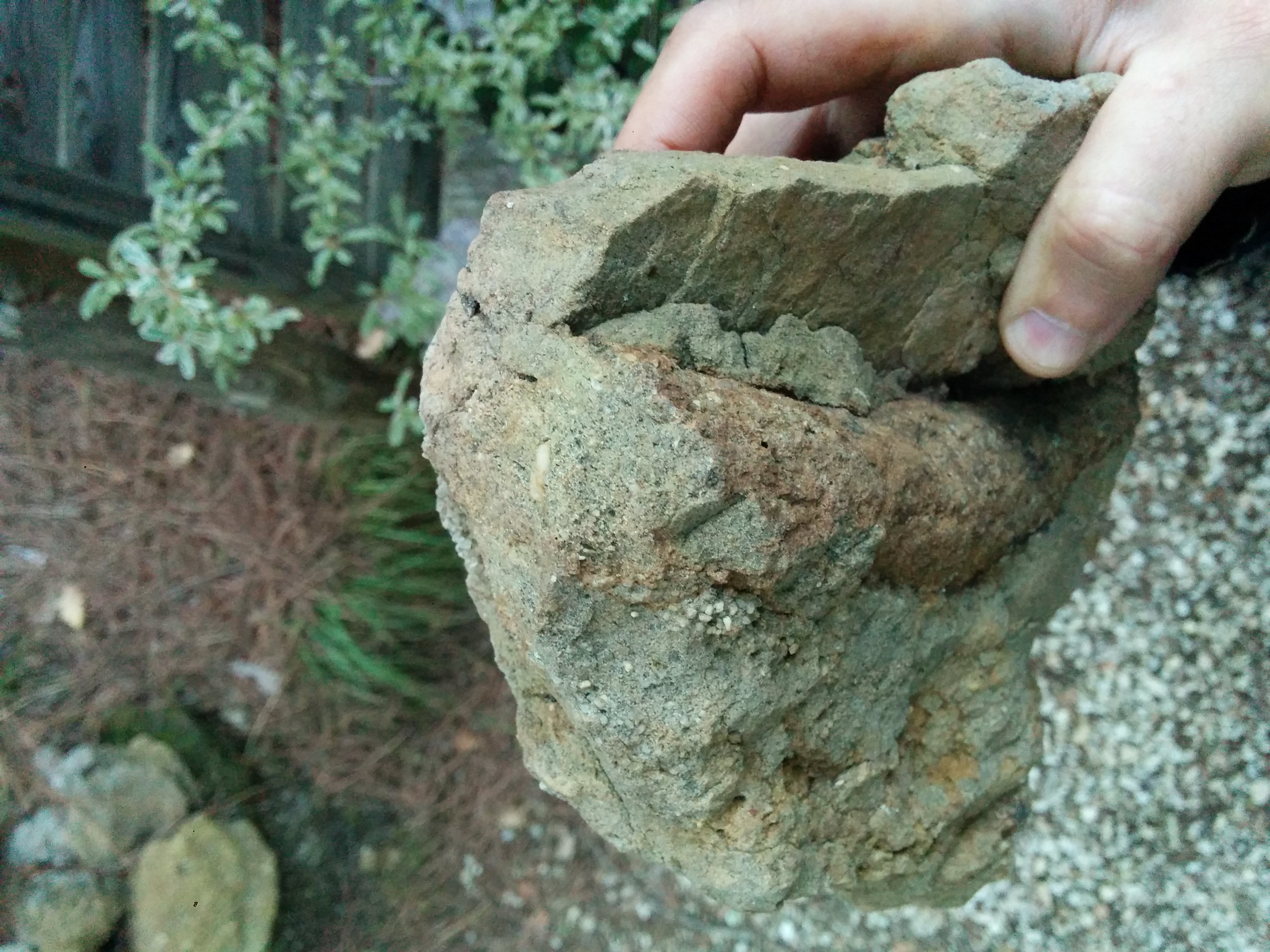

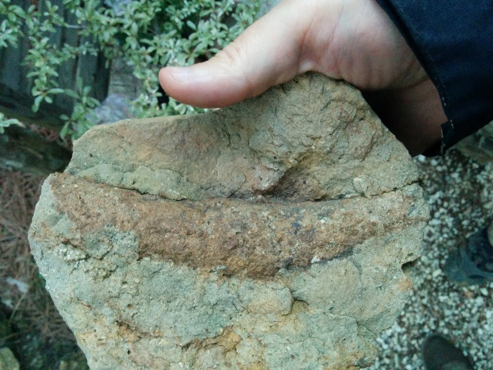

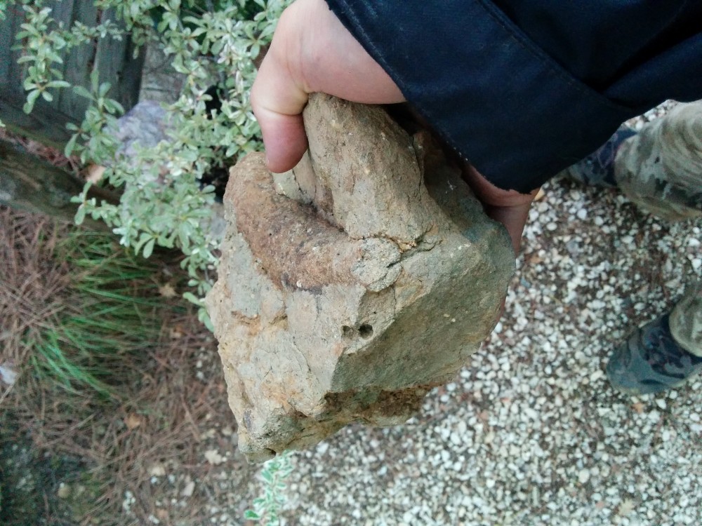

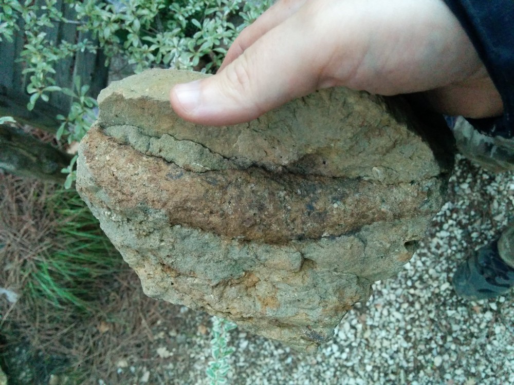

Salutations, je soumet ce fossile à vos neurones.
C'est un fossile trouvé par un ami qui sèche quand à son identification mais il semble catégorique sur le fait que c'est un végétal.
Trouvé dans l'Aude, vers Soulatgé, dans du grès Cénomanien ou Turonien
Les 4 premières photos représente le spécimen.

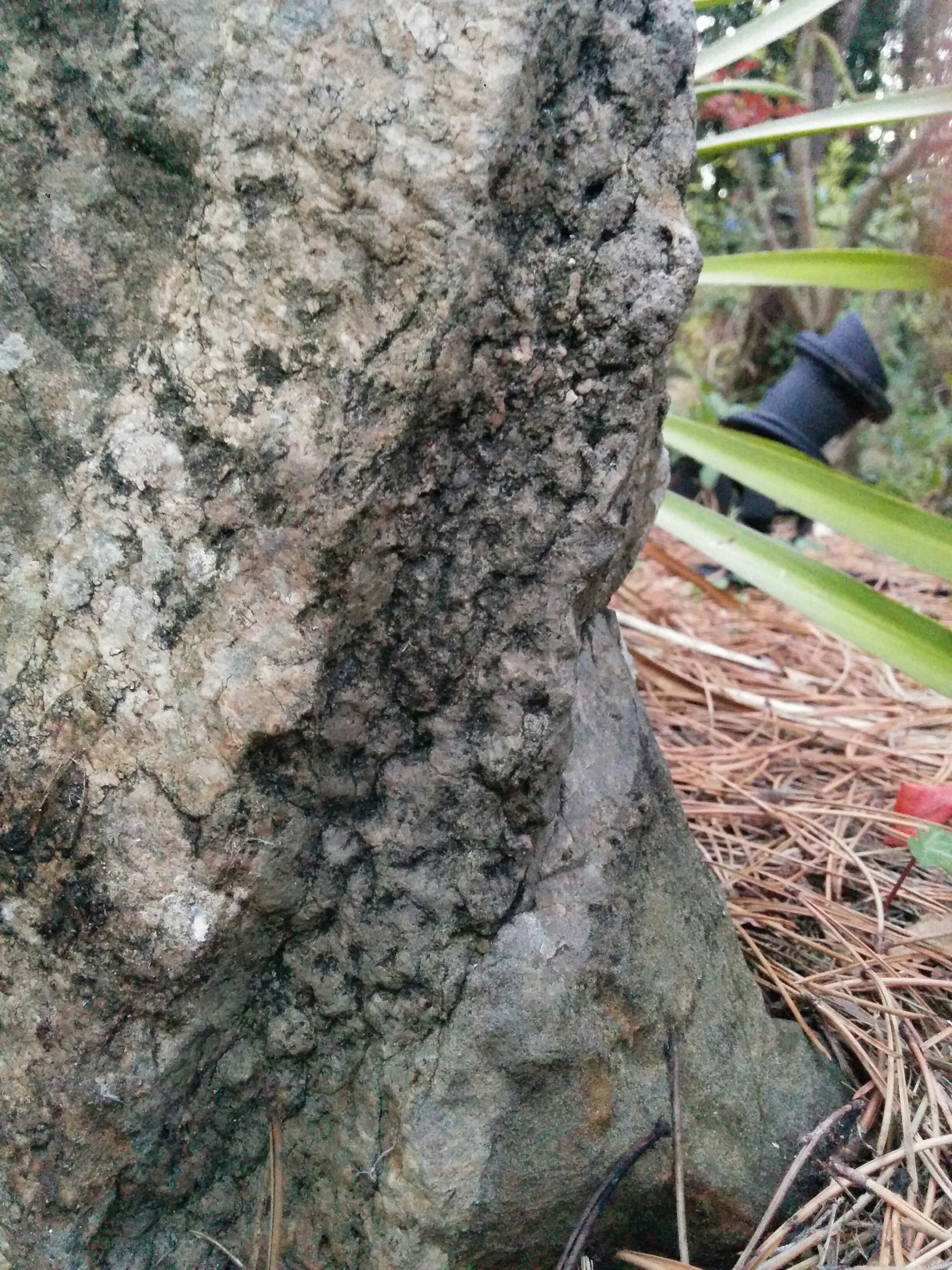

La dernière serait l'empreinte laissée par le fossile (si ce dernier été trouvé en très bon état je présume).:hi:
Sur cette photo on voit bine que le "tube" est rempli par un sedimens semblable à l'ecaissant avec un galet de quartz probable,  il n'y a pas de structure biogenique mais un remplissage. C'est donc un Ichnofossile dans le jargon scientifique, plus vulgairement un terrier
Même si l'accent est porté sur le fait que ce soit un végétal, cela me fait penser à un rudiste... ça colle avec la période, mais pas le milieu (calcaires), je l'avoue.
Mais bon, une suggestion ne coûte rien :)
Ni vegetal, ni rudiste : c'est une bioturbation animale, un terrier de belle taille dans une roche argilo-clastique très interessante. Un microconglomérat qui interpelle !
peux tu verifier si les grains de quartz et graviers sont jointifs ou si ils sont isolés dans une matrice argilo-silteuse (gloups désolé pour les termes techniques).
Bien vu et très probable (terrier) ! Mais nombreux sont les fossiles ou les "sédiments" présents dedans sont identiques à l'encaissant (intérieur d'un bivalve, dont la coquille est bien visible cependant, est entrouverte).
1) Est ce possible qu'un fossile (végétal ou autre) pris dans ce type de sol se désagrège entièrement et le vide laissé entièrement comblé par la suite ?
2) Quid de l'empreinte présentée comme ayant été laissé par le fossile ? Un Ichnofossile peut il laisser ce genre de trace ?
3) Ça fait terrestre, lacustre ou marin cette histoire ?

Selon lui, cône / inflorescence d'Araucaria (moulage interne) dont l'empreinte est laissée sur la 5ème et dernière photo
Quelqu'un confirme ou à une autre idée ?
Oui c'est probable et ça explique la possible matière organique sombre en périphérie et les variations de diamètre ! J'aime bien l'idee, surtout si la faune terrestre est confirmée. Il faut voir le sédiment de plus près.
on a vu que les terriers sont de diamètre homogène généralement et ici ce n'est pas le cas. Terrier toujours possible mais moins logique que une structure végétale.
surtout que maintenant je comprends la derniere image.
