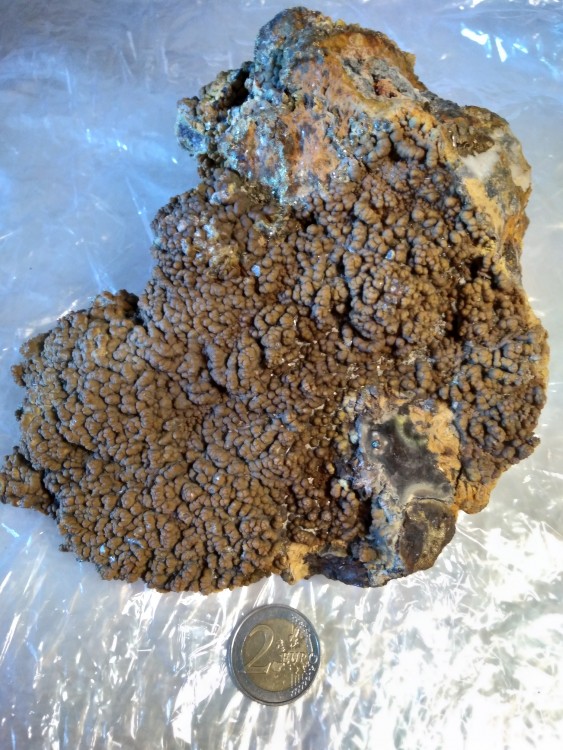

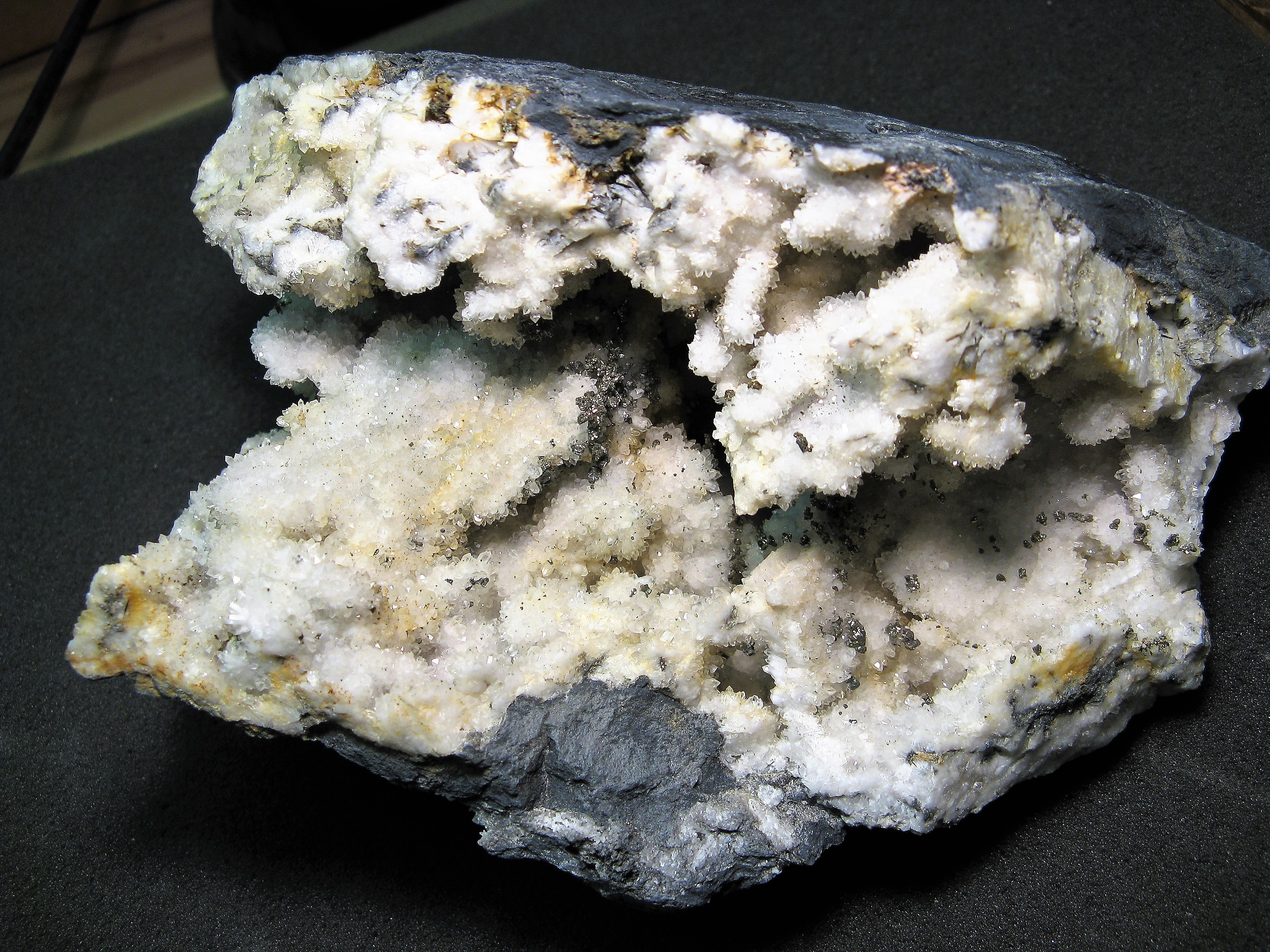

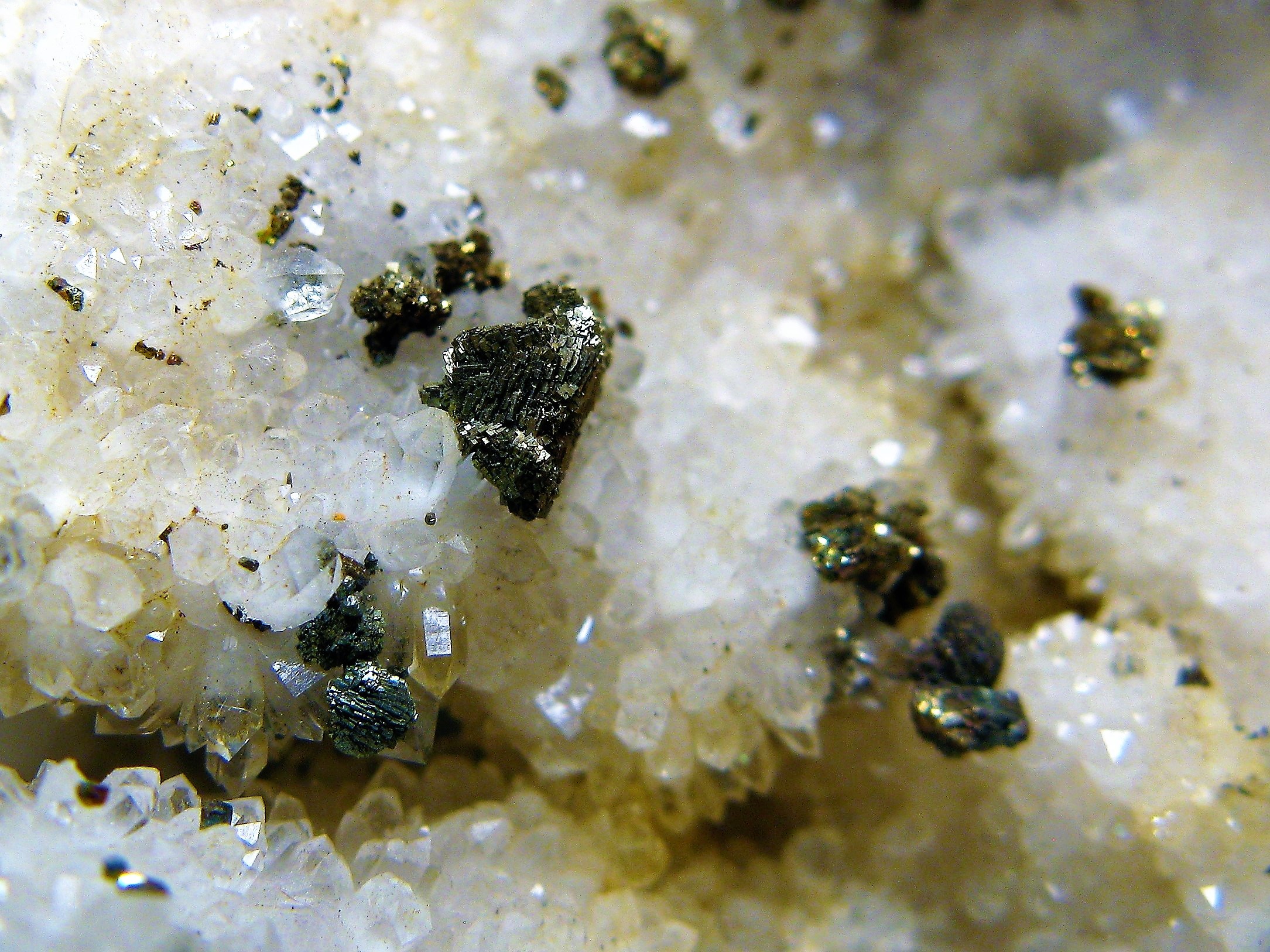

Le 04/07/2020 à 13:53, galena62 a dit :
De St-Salvy achat à un ancien mineur.

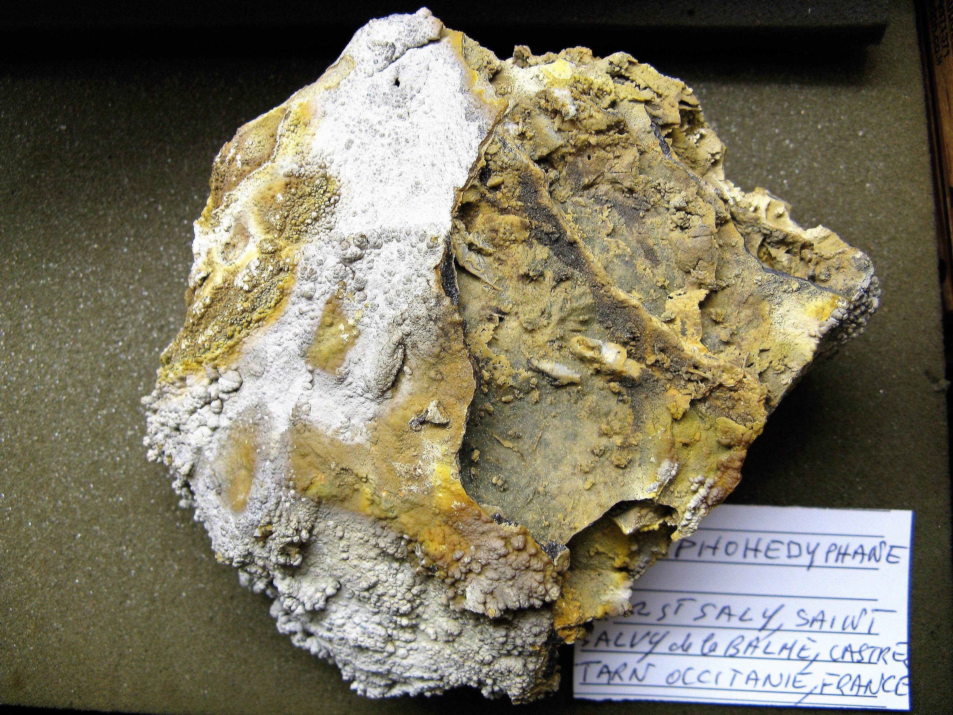

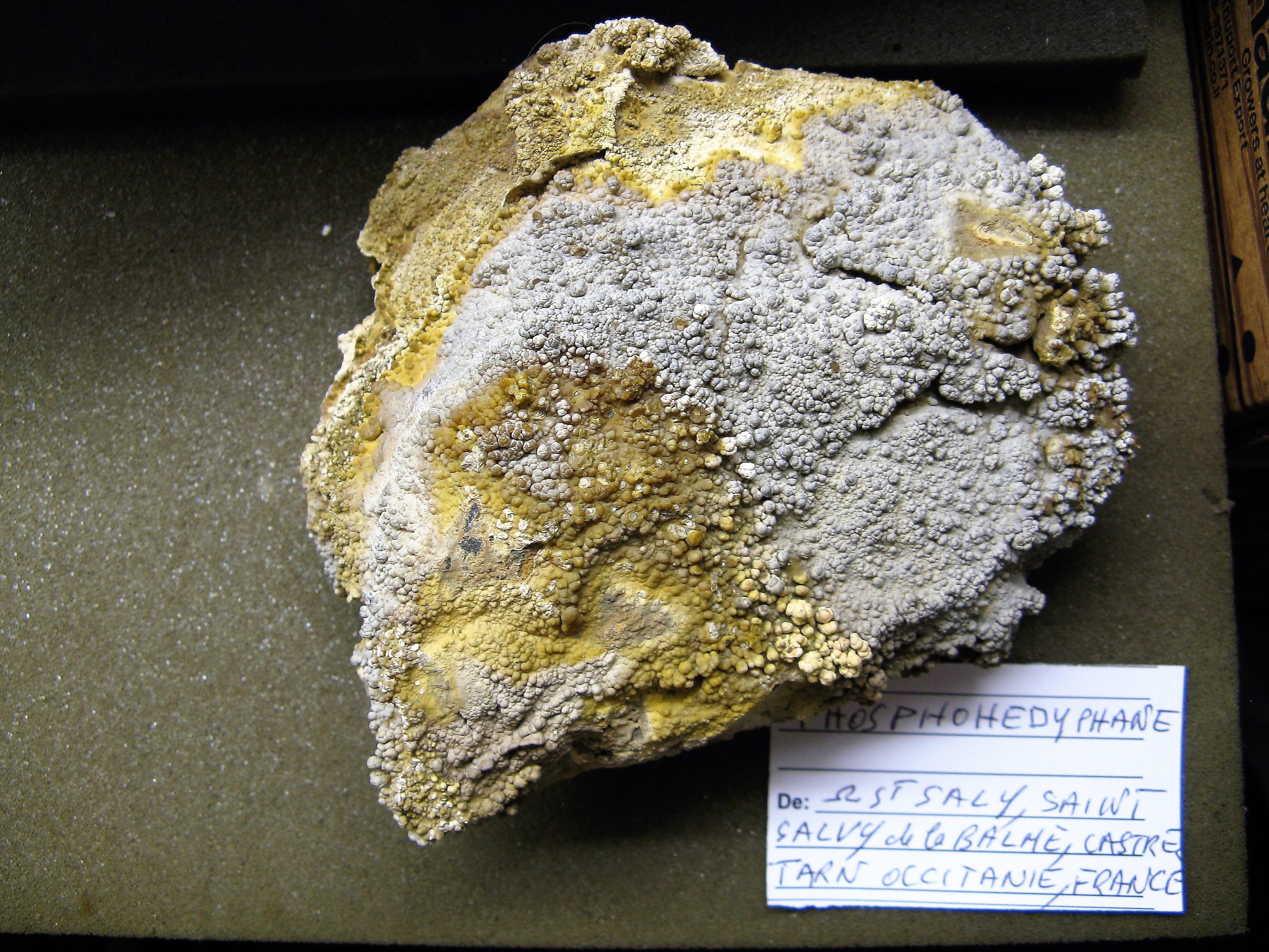

Bonjour ! Cette phosphohédyphane de Saint-Salvy est caractéristique au niveau de la morphologie des agrégats et de la couleur. Pourriez-vous préciser sa taille s'il vous plait ?
Avez-vous déjà vu des galènes cristallisées sur petits quartz de la mine de Saint-Salvy ?

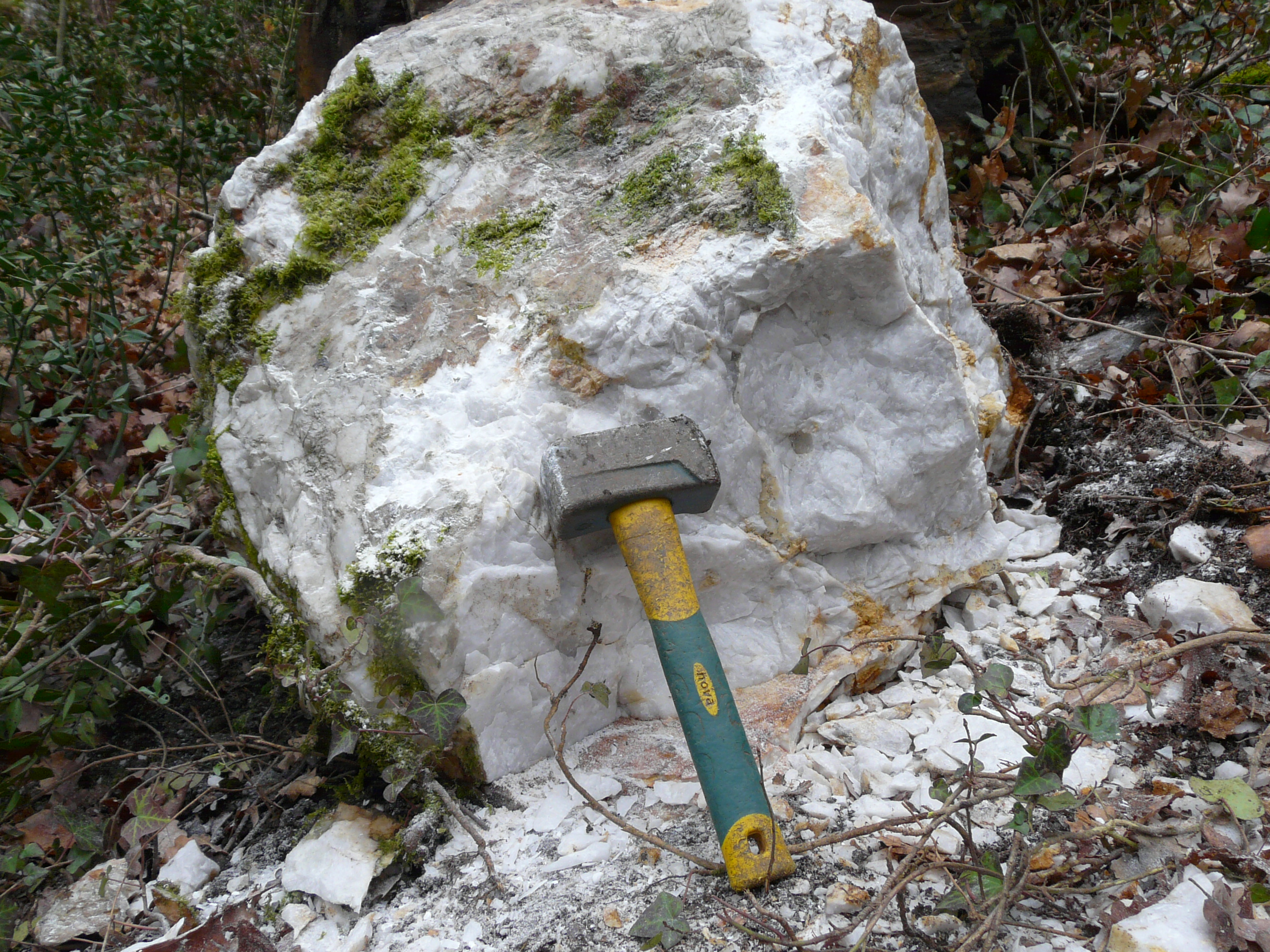

et le quartz est super dur et très coupant
Il y a 7 heures, le sablais a dit :
Oh que oui ! Les filons sont bien fissurés donc il est assez facile de sortir les blocs ....mais après pour casser ces blocs c'est une autre histoire .... il sont tres durs et partent en écailles tranchantes.

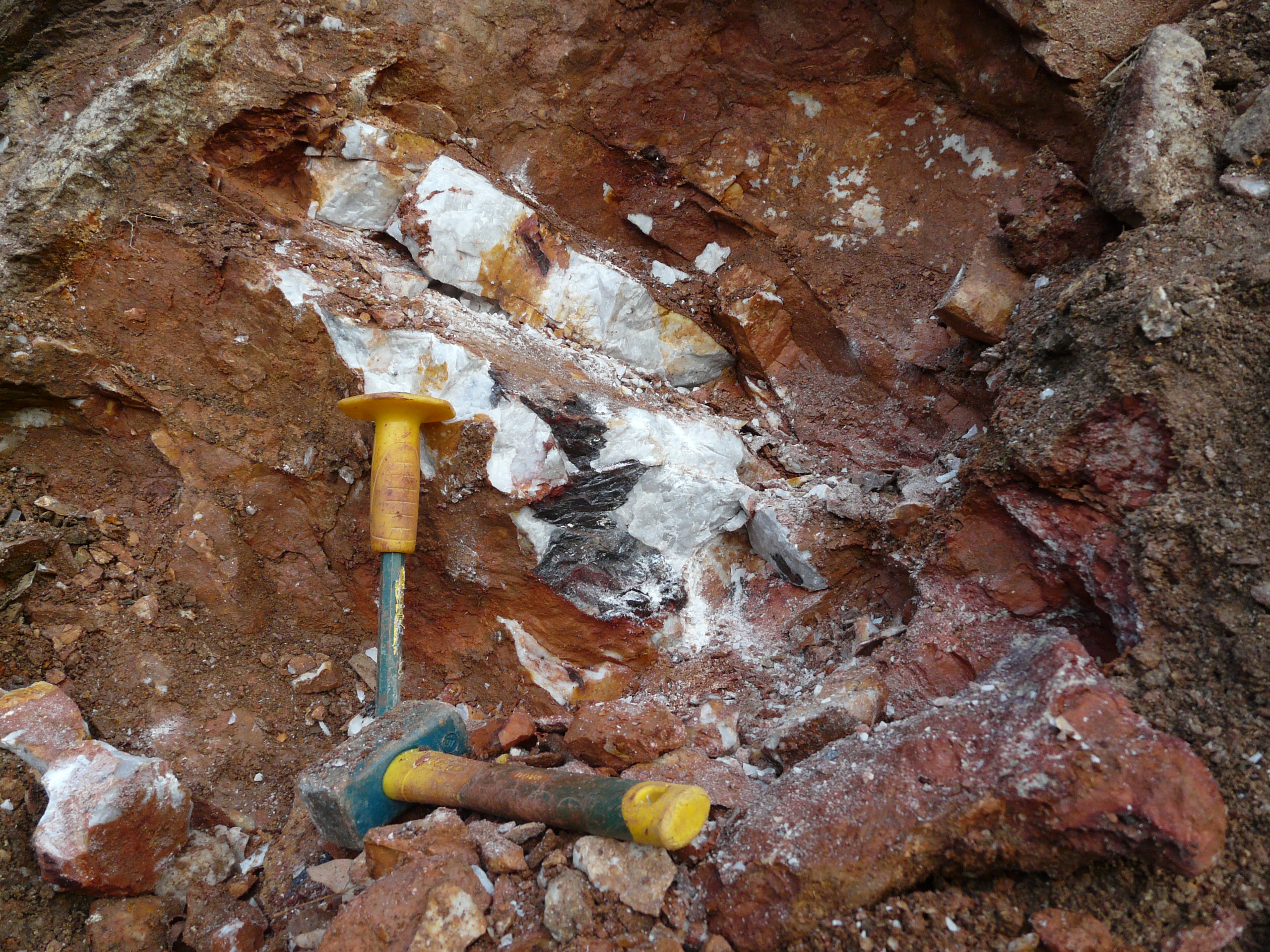

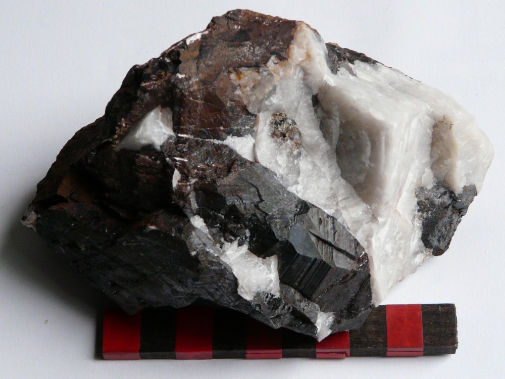

Une photo peu courante ...la minéralisation  (les taches noires) en place à l'époque (les outils donnent l'échelle)
Il y a 4 heures, greg la veine a dit :
très chouette la wolframite
greg la veine
 oui .....ce jour là ....j 'ai été très heureux de ma trouvaille !
Il y a 9 heures, coconutdream a dit :
Joli le wofram ! je crois qu'il y a aussi pas mal de Scheelite dans ce coin là ...
 Montredon est le seul site à Wolframite, tous les autres sites tarnais "significatifs" ont une minéralisation en W à base de scheelite (dont FUMADE qui est le gisement à plus gros tonnage)
il y a 10 minutes, montroc81 a dit :
C'est là que tu est contant d'avoir pris des lunettes de protection (je dis ça mais j'en prend jamais sur le terrain) !
Sinon pour le quartz tu as essayé les burin avec pointe au carbure de tungstène ? C'est assez efficace.
Les lunettes ....et surtout les gants ! Les débris de quartz se trouvaient meler à l'argile rouge qui collait à tout ... et au burin ... donc fallait tenir un burin avec revetement de verre pilé !
Bah ... à l'epoque je l avais joué en finesse ..... à la masse de 5 kg (mais j'entendais les morceaux fuser). Sans compter que la wolframite se clive tres facilement au moindre choc ... alors pour arriver à sortir un truc correct dans ce contexte .... ce n' est pas gagné
