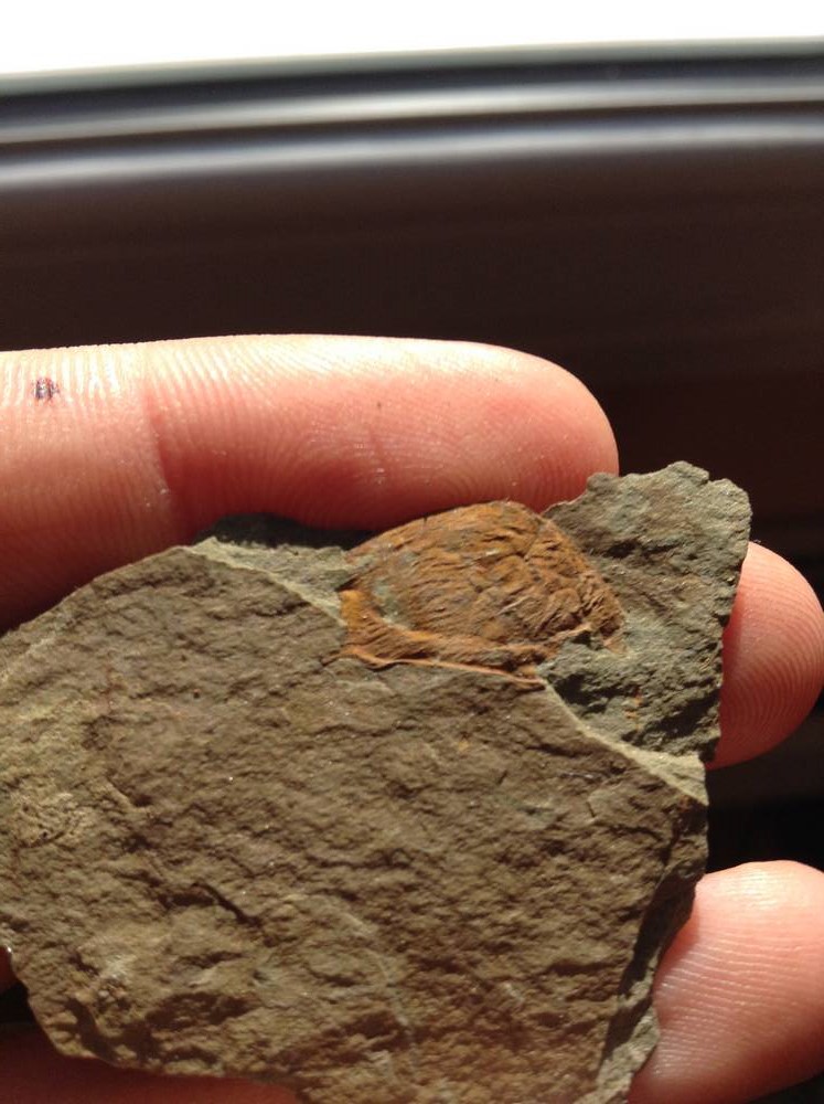

1. Céphalon de trilo? Montagne noire Cambrien moyen

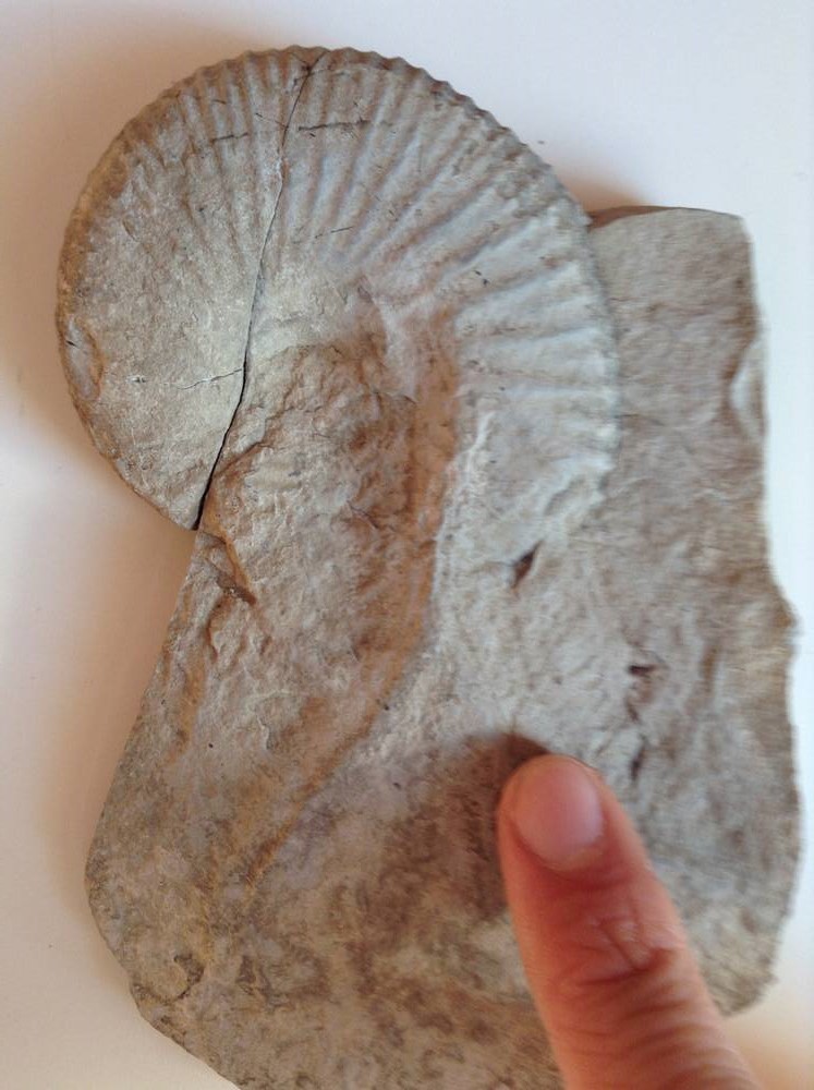

2.Trilo? si oui quelle partie? possible dégagement? Montagne noire Cambrien moyen

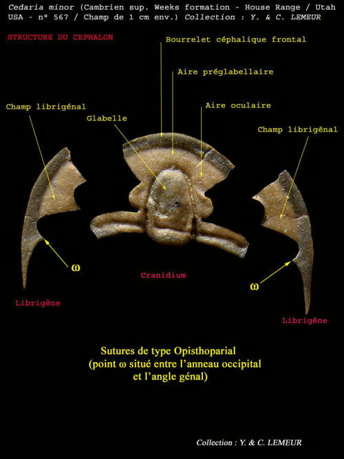

3.Fragment de trilobite? Quelle partie? Crozon Ordovicien

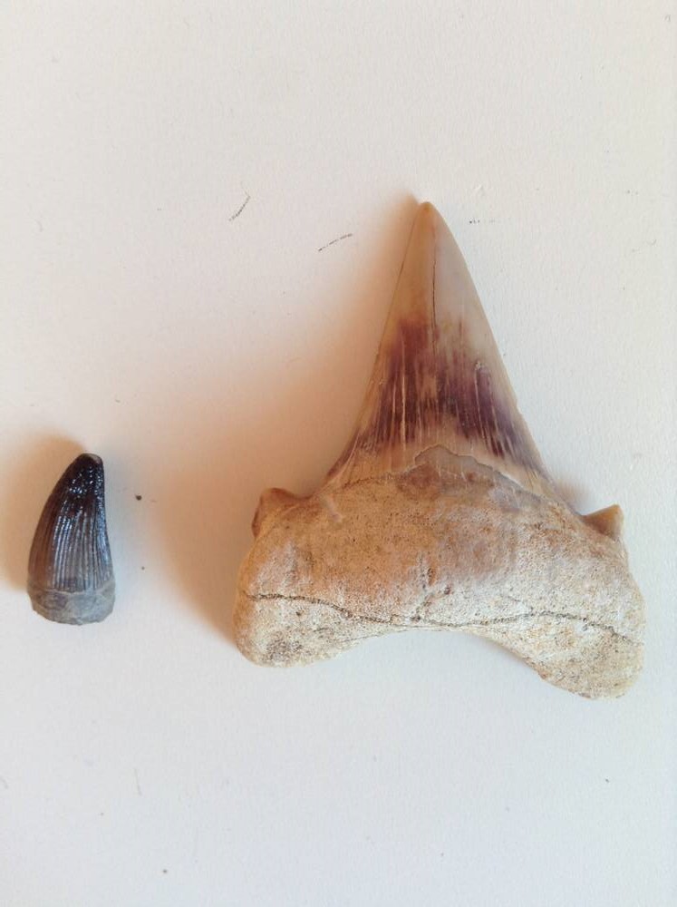

4.Dent de requin(acheté) du Maroc à droite. Espèce et étage? Provenance possible Phosphates du Maroc
5.Dent de croco ou ichtyosaure? Oxfordien marnières Creniceras France

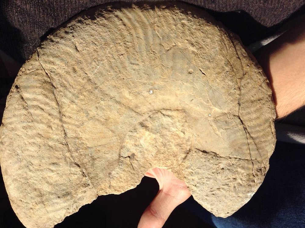

6.Ammonite Hauterivien Drôme. Est-elle entière? Si ce n'est pas le cas c'est à cause d'une recristallisation de la roche? Espèce?

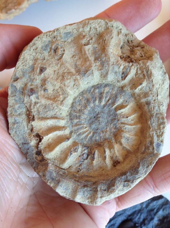

9.Aalénien marneuc selon BRGM , trouvé en présence d'Amaltheus donc Pliensbachien? Espece?

13.Ammonite du Gard. Espece et étage inconnu... (sûrement Crétacé)

Photo 1 : hypostome d'Eccaparadoxides.
Photo 2 : cranidium de Ctenocephalus (la partie postérieure doit être dégageable).
Photo 3 : librigène de Neseuretus (à confirmer).
je ne dirais pas mieux que Geopas, photo 3 librigène possible (Quelle est la mesure??) :
Photos 4 et 5 : Les dents c'est pas mon rayon !! désolé ;)
Photo 6 : possible Néocomites (valanginien inf à Hauterivien inf) mais c'est difficile à dire comme ça !

Photo 13 : très difficile à dire vu l'état de la bestiole !

n° 6 voir :Phyllopachyceras
Bonjour BJ14 !
Possible aussi, difficile à dire...!!
"Moyennement à très involute, large, le maximum de largeur se situant généralement à mi-flanc, à partir duquel les flancs forment une pente droite vers un ombilic punctiforme. Lisse jusqu’à un diamètre variable (en totalité chez certaines espèces ?), avec ensuite de fortes côtes arrondies sur les derniers tours. Sutures avec les 1ère et 2ème selles tétraphylles.";Description tirée de "Les Juraphyllitidae, Phylloceratidae, Neophylloceratidae (Phyllocerataceae, Phylloceratina, Ammonoidea) de France au Jurassique et au Crétacé, B. Joly, 2000" et de "Treatise on invertebrate paleontology, Raymond C. Moore, ammonoidea, by W. J. Arkell, W. M. Furnish, Bernhard Kummel, A. K. Miller, R. C. Moore, O. H. Schindewolf, P. C. Sylvester-Bradley and C. W. Wright, 1957".
