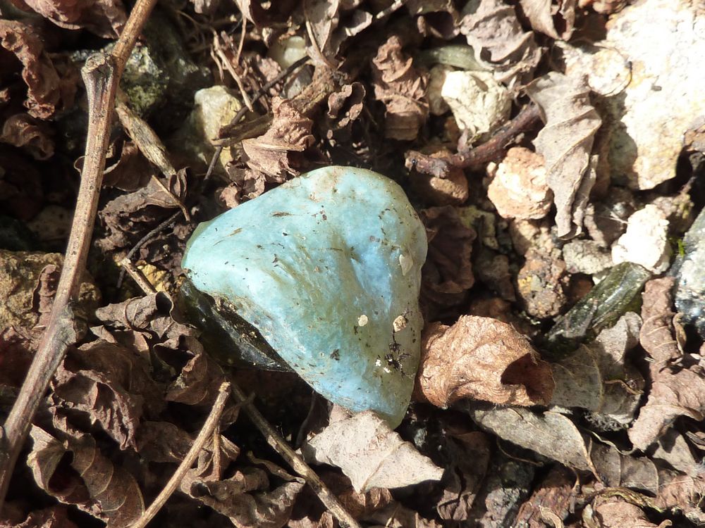

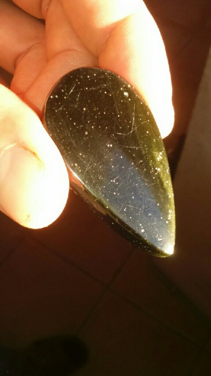

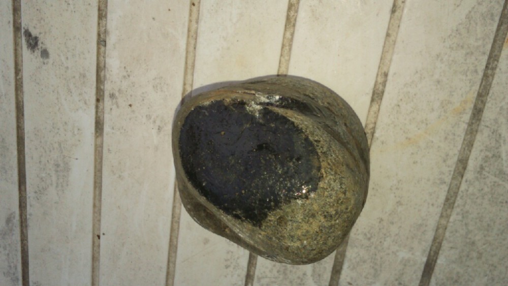

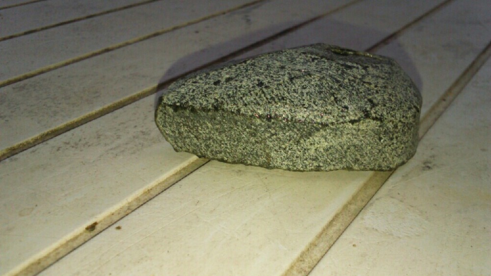

Selon vous est-ce de l'obsidienne? Il me semble fortement que oui, mais c'est comme si la roche était entre deux états, quand je la scie elle casse aussi en prtits éclats, genre verre, mais elle est beaucoup plus tendre. Les points ce sont des impuretés...
Bonsoir

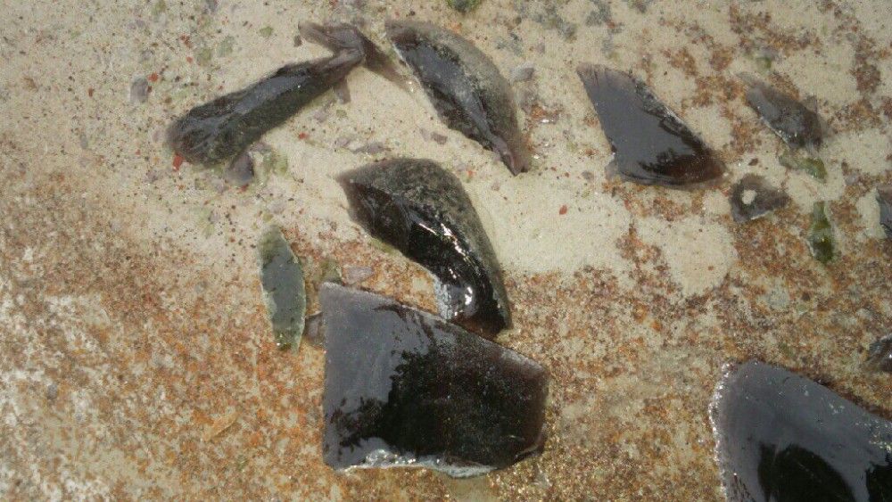

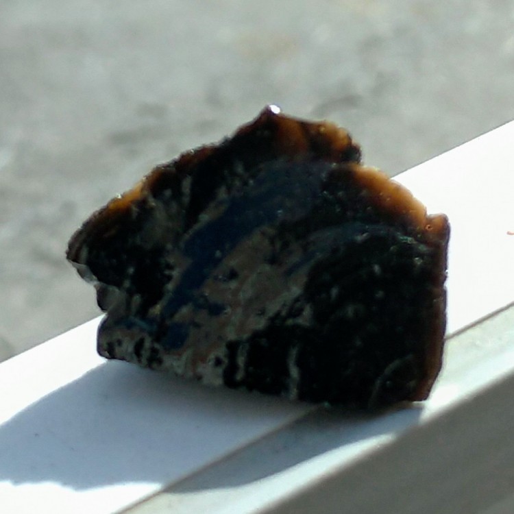

Résidu de verrerie? Ce sont des galets trouvés en rivière. Les photos sont lévolution entre la pierre d'origine et la taille que j'ai effectué. J'ai continué sur d'autres aujourd'hui je vais vous mettre les photos. Les résidus de verreries peuvent se trouver comme ça en galets? si oui ça peut être ça, mais ce qui est curieux c'est que j'ai trouvé à la base du granit comme un épanchement genre lave. Vous pensez que ça aurait pu être jeté ici par un verrier? En même temps c'est pas à coté de la route..

Pour moi plutôt laitier (résidu de fonderie) plutôt que de verrerie mais surement pas obsidienne surtout avec des bulles.
Oui ça semble confirmé, tout s'éclaire, mais une question me traverse, c'est surement résidi fonderie comme vous dites, mais savez vous si nos ancêtres gaulois avait des résidus quand ils fondaient le bronze? Si les celtes ont pu faire ce genre de dépots dans les rivières?
Le mot fonderie est très général, en parlant de résidu de fonderie, on dit juste que ce n'est pas naturel.
Une fonderie, c'est en premier lieu un procédé de mise en forme de matériaux portés à l'état liquide à haute température et sans transformation chimique. On peut fondre des métaux, du plastique, une verrerie n'est rien d'autre qu'une fonderie de verre.
Si on fond du plastique, le résidu sera principalement formé de plastique.
Dans une fonderie de bronze, on fond ensemble du cuivre, de l'étain et à la rigueur du zinc. Le résidu sera essentiellement métallique et surtout pas vitreux comme dans l'exemple actuel.
On parle souvent de fonderie à propos de mérallurgie extractive, ce qui suppose que l'on fond un minerai dans le but de le réduire. Le résidu est alors formé des minéraux qui accompagnent le minerai avec des traces de minerai et de métal mais certainement pas aussi homogène que ce qui est présenté ici.

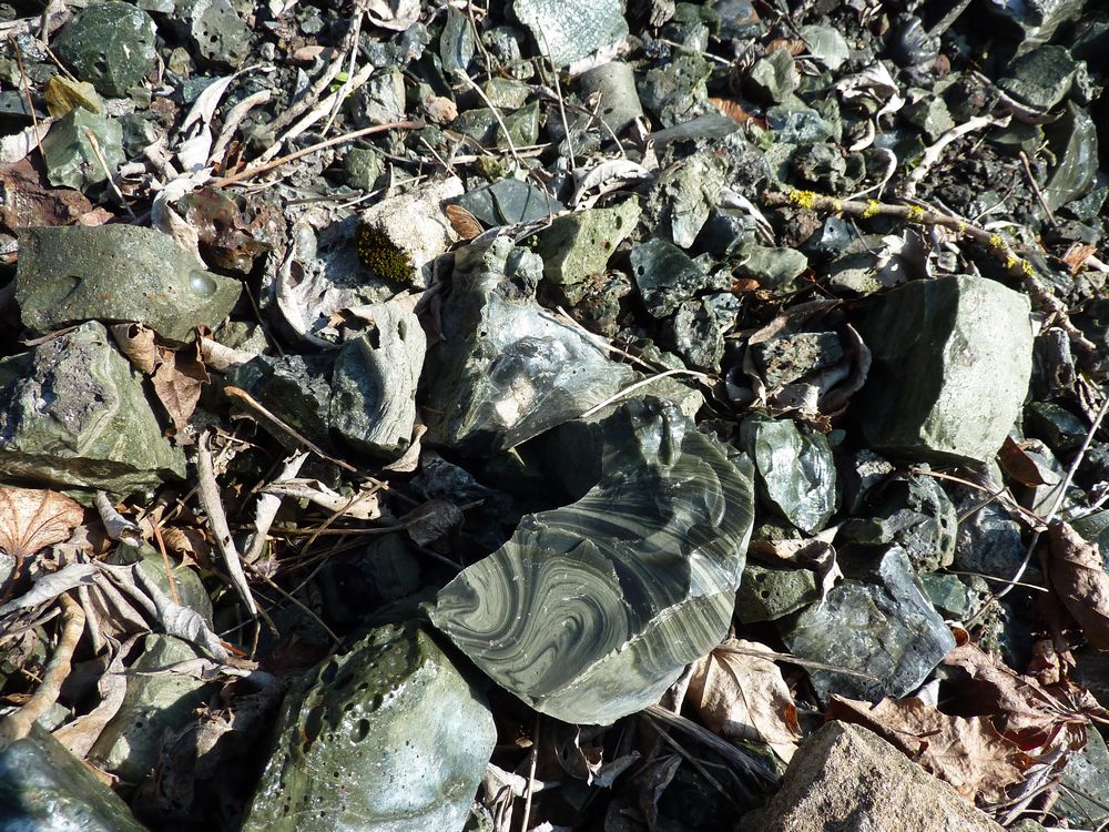

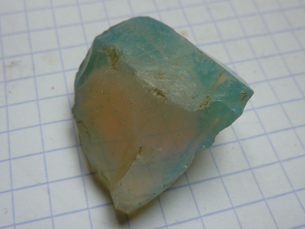

Bonjour mr42,
Ce qui m'a fait dire ça c'est qu'à St Léger des Vignes autrefois il y avait une verrerie et les résidus que y trouve sont plutôt transparents et ressemblent plus à du verre.
http://www.stleger.info/les72StLeger/region5/58b.cpverreries.htm

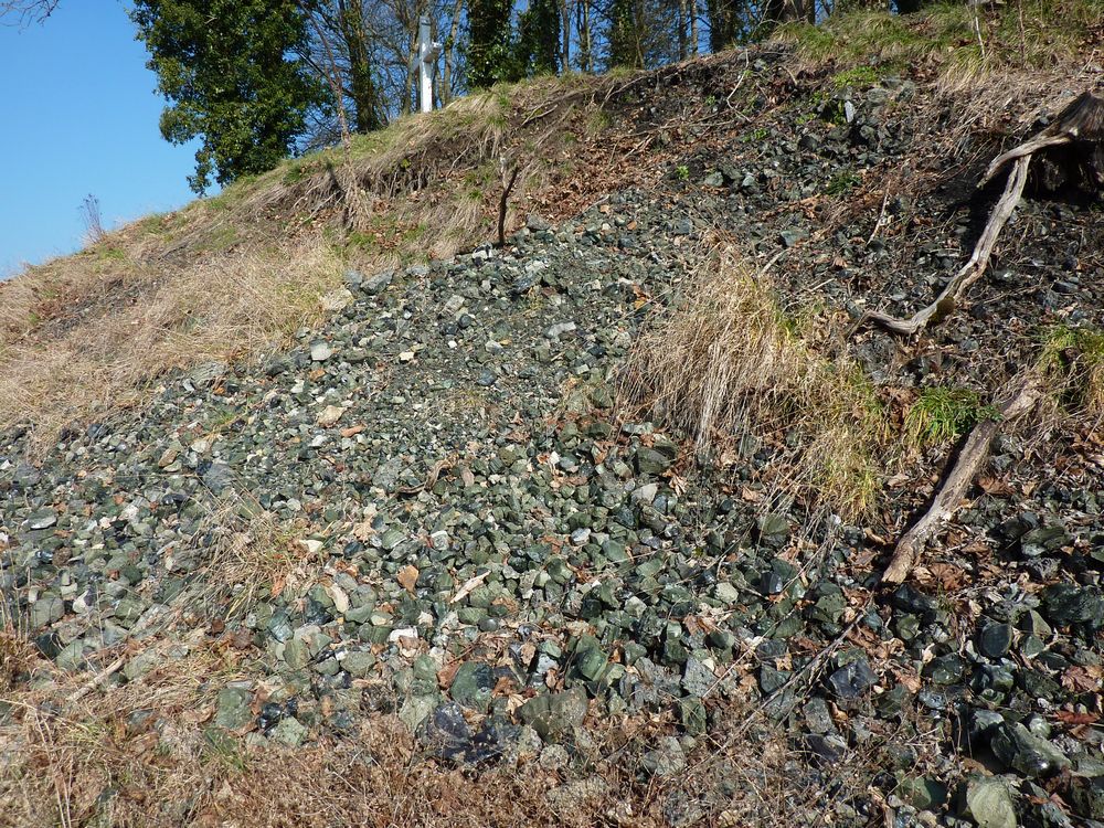

A St Benin d'Azy autrefois on fondait du minerais de fer et les résidus qui se trouvent à l'emplacement de l'ancien fourneau sont opaques verts ou/et noirs comme ceux ci et ils ressemblent beaucoup à ceux de Galimba.

Ah oui c'est ça vert et noir, et il y a aussi des restes de métaux fondus et de laitier, et d'autres bizarreries, mais c'est chouette à tailler on sait pas sur quoi on va tomber comme la roche c'est très peu différent. Merci pour toute ces précisions.
Comme il n'y a pas de fonderie dans le coin je pense à quelque chose de  plus ancien, ptet gallo romain oui qui sait... en tout cas on fait pas la différence avec l'obsidienne naturelle quand elle est noire... je part au mexique, je tacherai d'en ramener histoire de boucler la boucle:)
