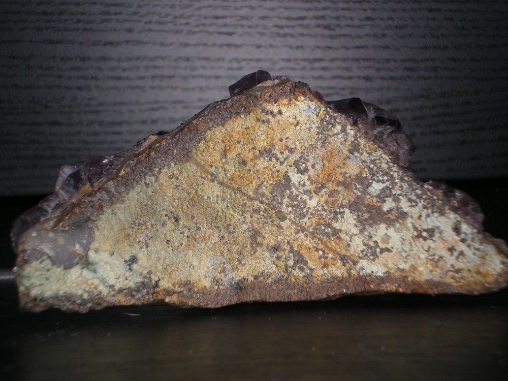

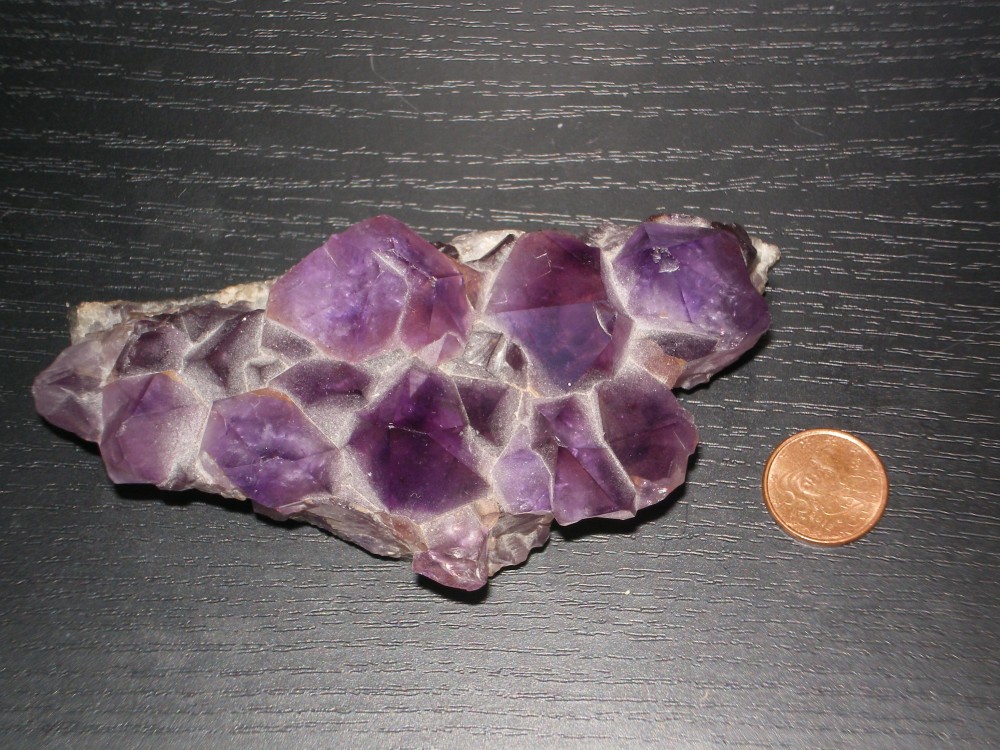

Pour les deux premières il s'agit d'une améthyste (vue du dessus et du dessous) achetée en Auvergne et la vendeuse lui a affirmé qu'elle provenait d'un gisement en Auvergne. Avez vous plus de détail au vue des photos ?

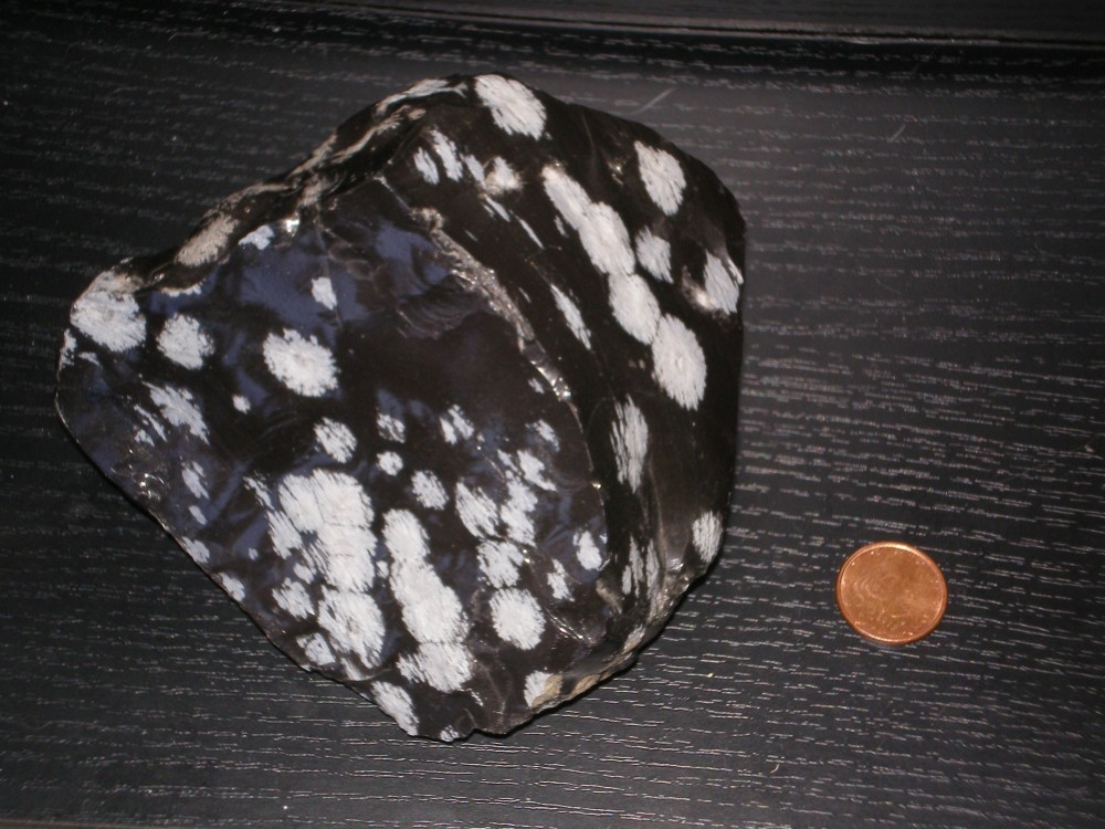

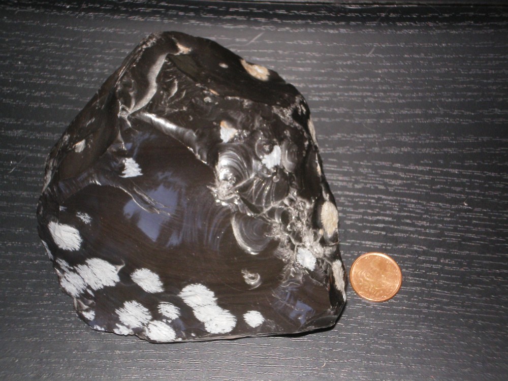

Pour le troisième et quatrième (deux vues différentes) il s'agit d'une obsidienne noir flocon de neige qui a été offerte à mon grand père sans plus de détail. Avez vous une idée du lieu d'origine ?

Pour la photo 3-4 ce n'est pas l'identification dont j'ai besoin mais du lieu d'origine (si c'est possible) puisque j'ai précisé que c'était une obsidienne a flocon, mais merci tout de même ^^

Pour les espèces minérales, pas d'erreur; il s'agit bien d'améthyste; obsidienne mouchetée et Marcassite.
Pour les provenances, c'est plus coton...J'ai une obsidienne mouchetée assez semblable à la vôtre qui vient du Mexique (sans plus de précision...)
cordialement
Pour l'Obsidienne mouchetée (taches de Cristobalite) dite commercialement floconneuse voir flocons de neige, fleurie, elle provient principalement du Mexique et des Etats-Unis en Arizona, Oregon, Californie......
