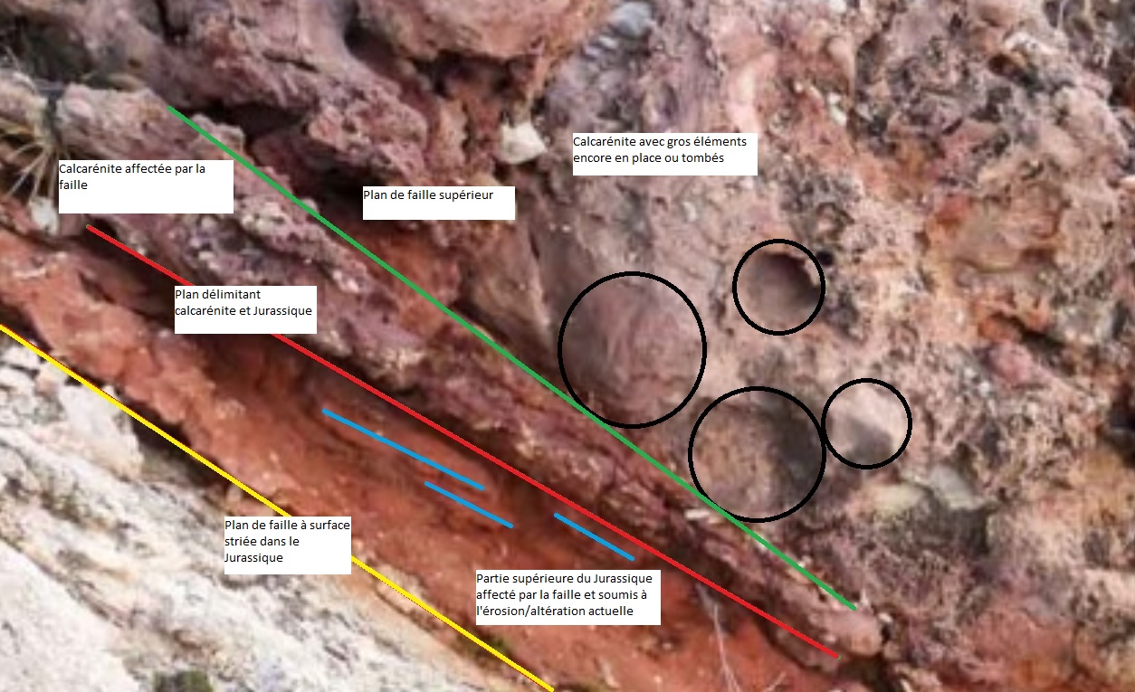

Je profite que le papé est au jardin pour en coller encore une sur Cale Morell.
Je suspecte que la faille a bougé avant le conglomérat, pendant le conglomérat et même après la calcarénite.
La photo interprétée ci-dessous est prise au niveau de la calcarénite qui promène encore des gros éléments. Et j'ai bien l'impression que calcarénite et Jurassique sont concernés par la faille.
Faille avant le conglo: piégeage du conglo
Jeu pendant le conglo: flexures et failles synsédimentaires
Jeu après le conglo: caclarénite impliquée
il y a une heure, jjnom a dit :

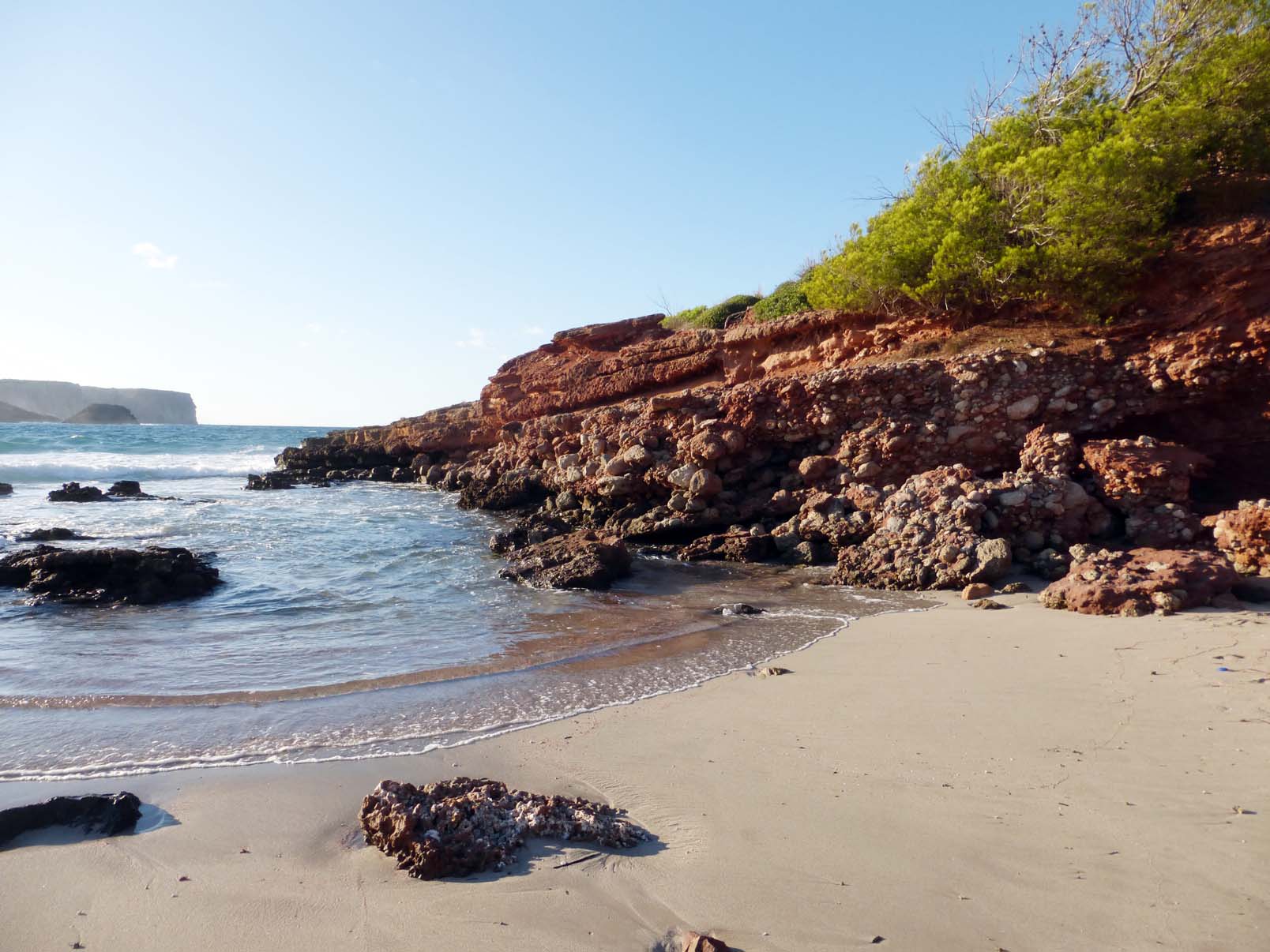

Ici c'est la même chose, lambeau de calcarenite miocene rougeatre:

Si c'est de l'Eolien post jurassique ces niveaux bruns, post faille, je trouve que la version concordante d'origine de Quat tient toujours la route. Sans voir sur place, faites vos jeux !
le Jurassique pend vers le Sud Est sur les shemas des publis : ce qu'on voit c'est bien S0. La faille n'est pas dans ce plan !!! Les stries elles sont où ?
Autre petite remarque en passant, malgré l'esthetique shéma d'interp : il n'y a pas de calcarénite dans les dépots de ce type ! au contact avec le Jurassique. Les calcarenites se trouvent au dessus et sont marines. Ici le rouge est une matrice argileuse d'originr continentale.
enfin l'essentiel est de se faire plaisir en Sc de la Terre.
Mais on est ok sur l'essentiel (version optimiste): La faille joue quelque part et guide les conglos. Si on en croit la carte, les dunes quaternaires et un angle de vue bien placé ce n'est pas cette vue qui illustre la faille... :desert:

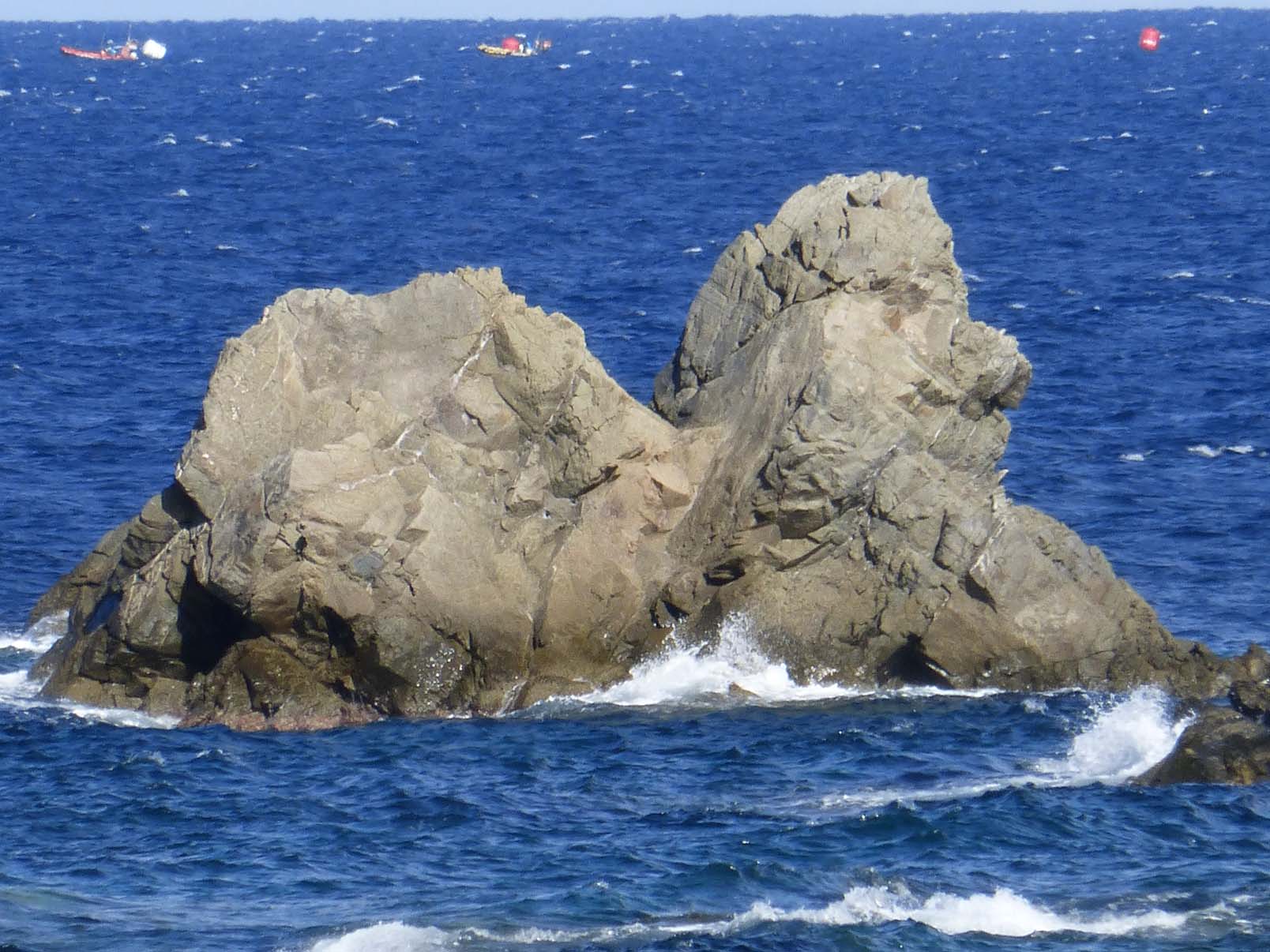

Une autre cala, un peu à l'est de la Morell, c'est la Cala d'Algaiarens...
On retrouve le jurassique dont on a parlé pour Cala Morell, avec ici une allure de tete de Mohaï.

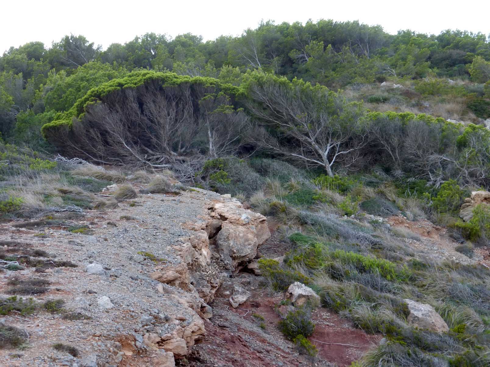

ici aussi, et remarquer les conséquences de l'effet du vent marin, venu du nord,sur les pins !
là il devrait s'agir de quaternaire à strati entrecroisées, directement dur la plage, avec une teinte empruntée au permo-trias.

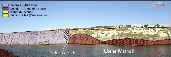

Si cette faille était à ce point évidente et visible de loin depuis les sites touristiques avec stries, breche de faille, elle aurait été placée sur la carte officielle qui n'en montre pas.
si elle existe tout de même alors c'est que les traces ont été effacées par l'incision associée aux conglomérats (écoulement torrentiels) et bien entendu à l'exposition prolongée aux intemperies (karsts).
Remarque intéressante au sujet de la carto. Faut-il la prendre pour argent comptant?
La faille en falaise est incontestable et bien mentionnée dans toutes les publications.
Toutes les coupes de Cala Morell (Obrado, SGE) figurent les calcarénites, superposées aux conglomérats, présentes en falaise. On ne devrait donc, en carte, ne voir qu'une bande de conglomérats parallèle au trait de côte. Or, celle-ci montre une importante langue de conglomérats pénétrant profondément en arrière de la falaise...
Point qui m'interpelle: la mention Falla fossilizada de la sociedad geologica. Elle pourrait laisser entendre que la partie supérieure du Miocène a fini par passer au-dessus du contact (une partie des calcarénites peut-être?).
Donc une partie en contact anormal et une partie en contact discordant?
Je trouve que publications et carto ne vont pas bien du tout ensemble.

Jjnom c'est "simple" : la vue de la falaise actuelle avec le detail que nous discutons n'est pas concerné par la faille qui est oblique par rapport à la surface de contact J / Miocene.
de plus il s'agit d'une separation entre 2 domaines geologiques tres differents. Compte tenu du coulissage de ces iles, tout comme Sardaigne et Corse, je soupçonne une faille decrochante importante heritee d'un accident profond.
La surface que tu discutes est un paleorelief karstifié.
et d'apres les publis, les 4 traits du poster seraient la strati S0. Comme ce sont des carbonates il doit y avoir de fortes variations de faciès et avec les dissolutions c'est difficile à voir de loin via google street view et autres.

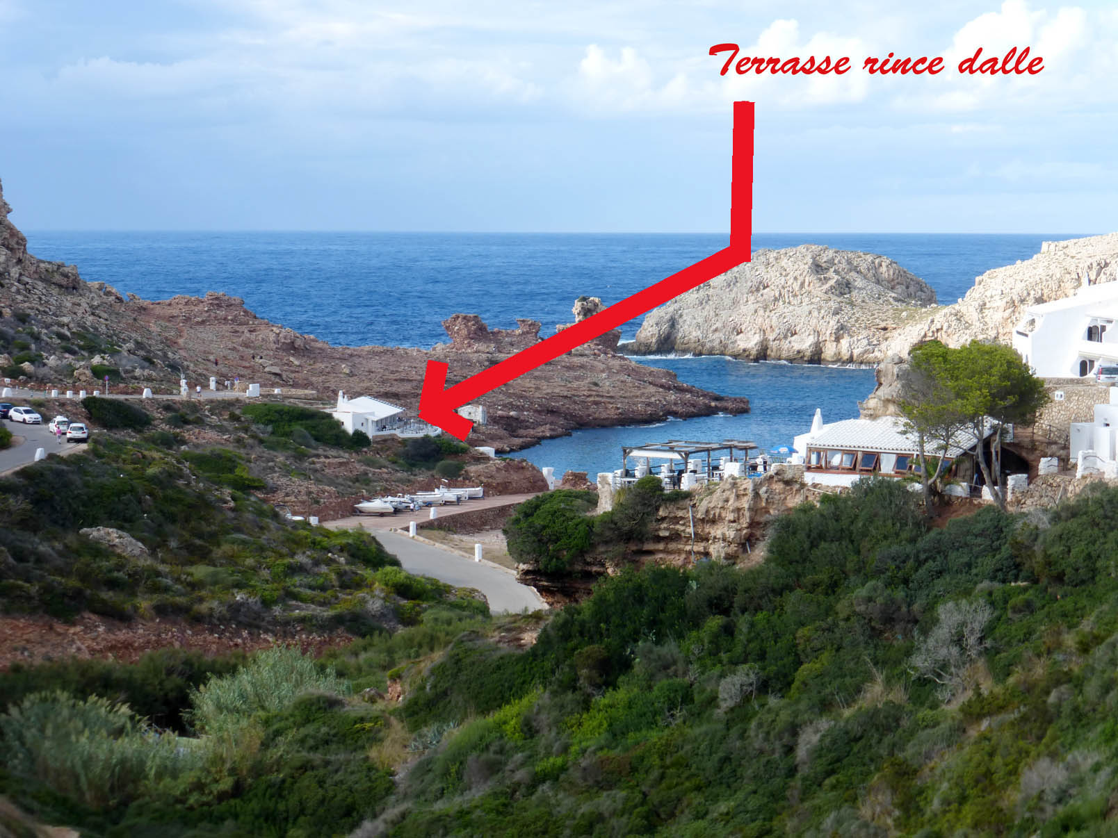

Perso j'ai du passer plus de temps à me rafraîchir la dalle à la terrasse d'en face qu'à me poser des questions sur ... sur quoi, au fait ?
Des photos pour situer la terrasse rince dalle, en discordance sur le conglomérat :clin-oeil:

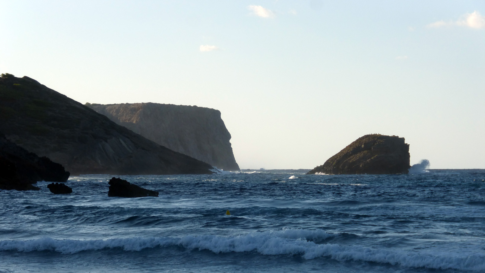

Vue prise les pieds sur le jurassique
vue prise les pieds sur les calcarénites du miocène
vue prise à l'improviste

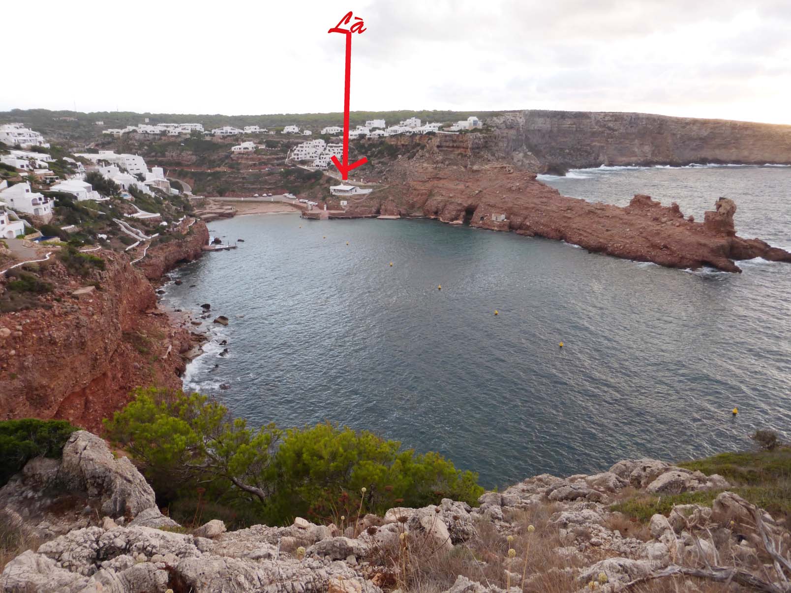

exactement cette vue à partir de laquelle on voit l'azimuth de la faille dans l'axe de la vue et le pendage du Jurassique vers le Sud Est. on voir egalement une faille conguguée à la faille principale et on est conforme à ce que je dis depuis le départ sorry for that, mais bloc tilté basculé vers le Sud Est. Je vous fais un petit crobard sur ppt et je reviens.
Quat a bien vu également puisqu'il considère la surface d'érosion sans contact par faille
et son schéma est toujours d'actualité :
La faille existe mais il faut prendre du recul pour l'observer. Voilà comment je vois les choses en attendant d'aller sur place vérifier :

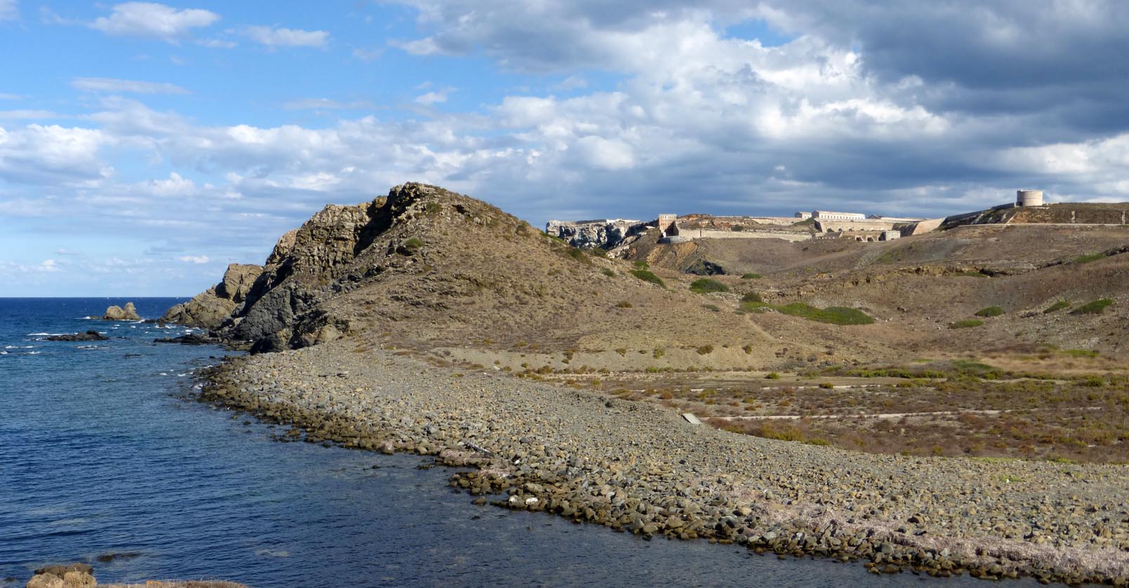

Tiens, sur Mao, la forteresse de la Mola... (Miocène au centre en haut-  sur carbonifère ? faudrait voir la carte)
http://info.igme.es/cartografiadigital/datos/Regionales/pdfs/MapaGeoMenorca_100.pdf

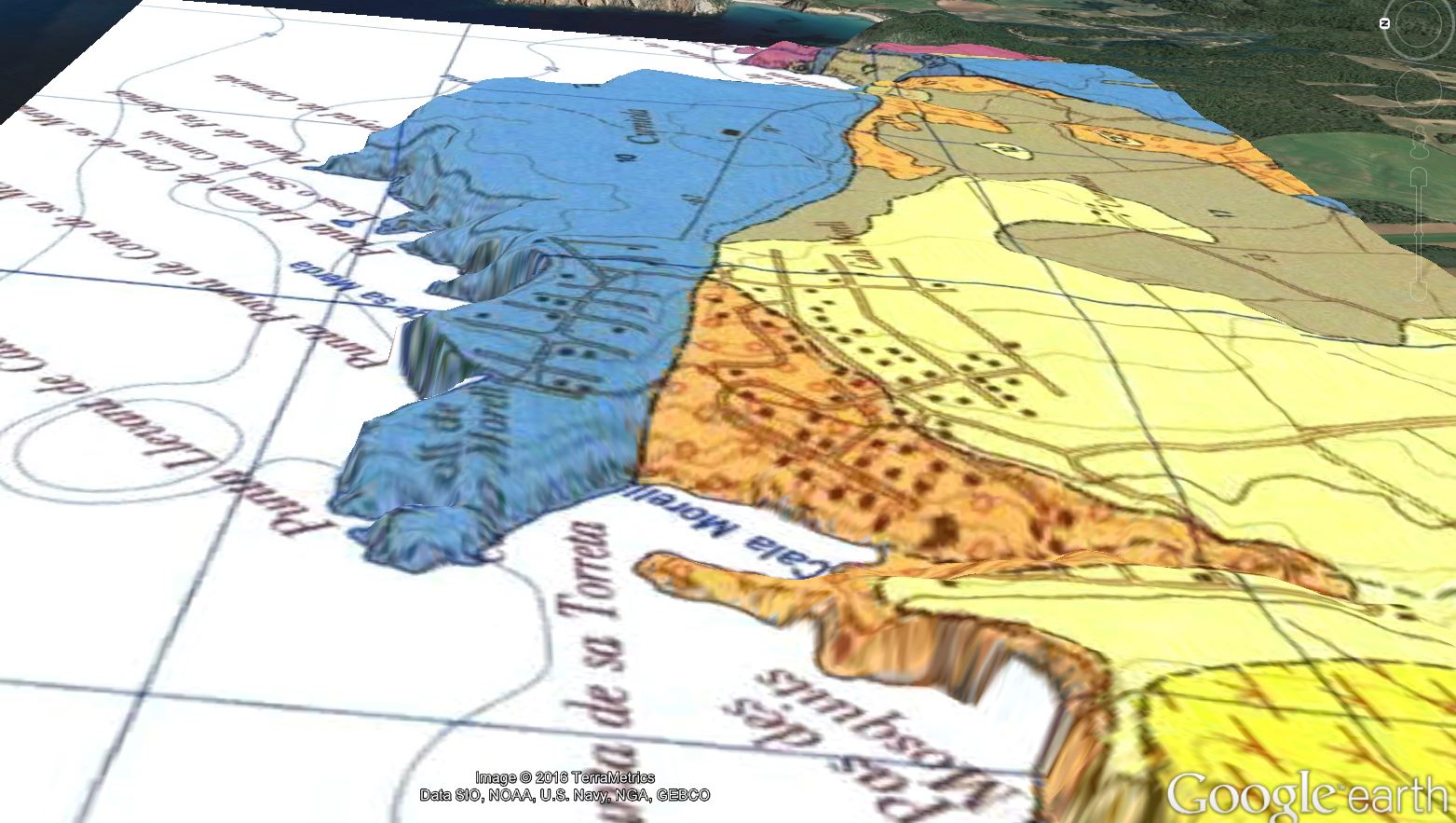

Mappage de google earth  pour la Cala Morell :
Sur ce schéma que représentent les tiretés dans le Jurassique?

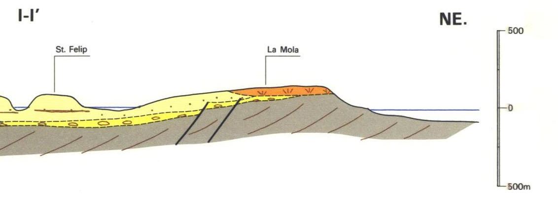

et la coupe :
Sympa la vue 3D on comprend tout avec echelle regionale
on voit bien F2 et pour reconcilier terrain et tracé en pointillé, c'est probable que l'accident en profondeur très rectiligne et cisaillant se traduise en subsurface par des failles en relais, expliquant la difficulté à cartographier dans le détails et les variations d'interp
