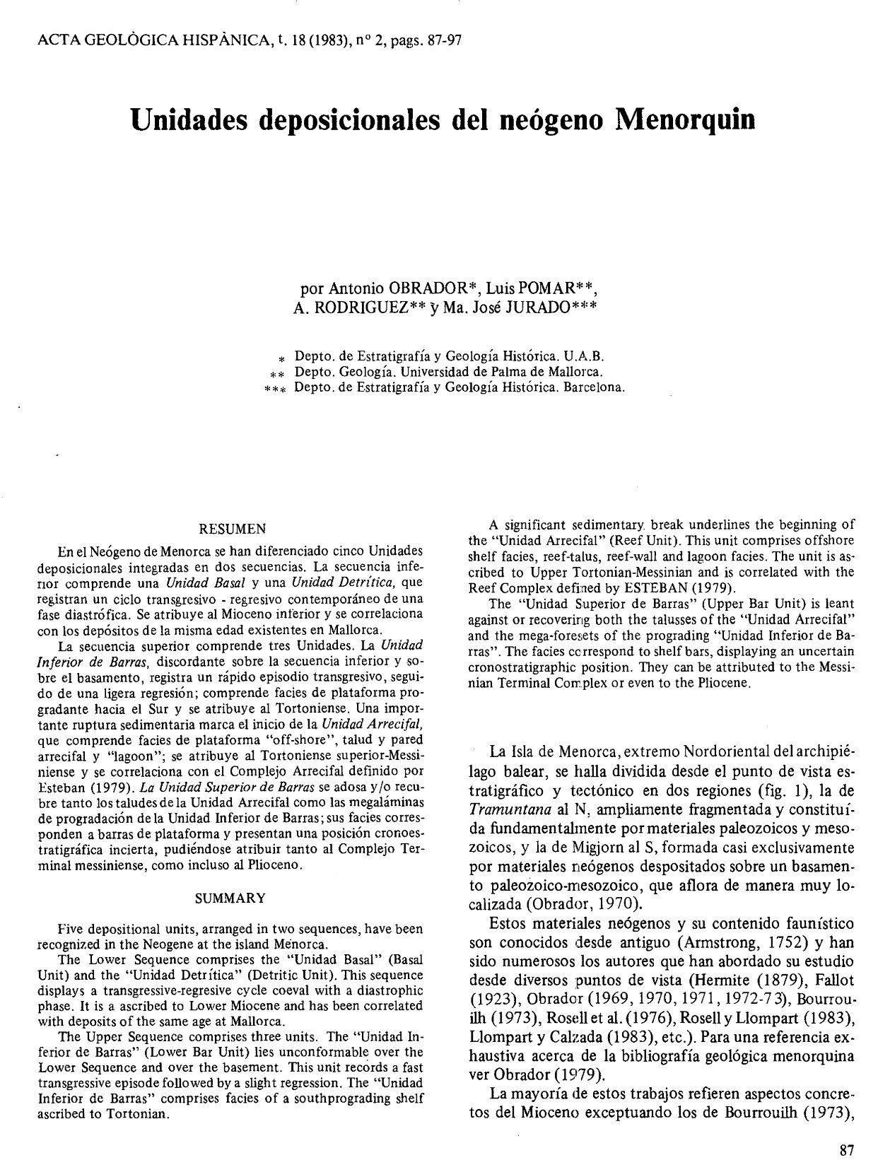

Estudio estratigráfico y sedimentológico de los materiales
miocénicos de la isla de Menorca
por ANTONIO OBRADO

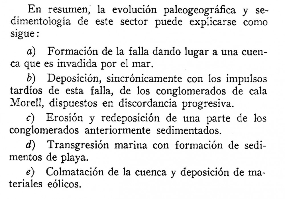

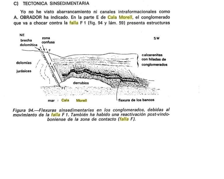

Un pdf qui explique que la faille se serait formée en premier avec dépôt consécutif des conglomérats. Présence de flexures synsédimentaires dans le conglomérat.
Good ! Merci Kayou.

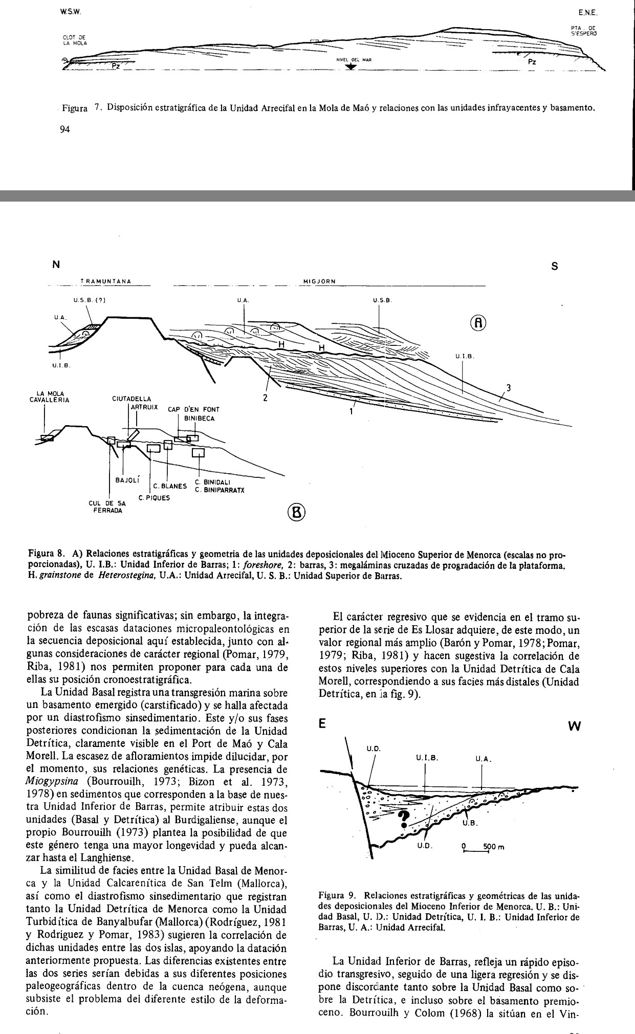

Jjnom une autre ref du même auteur qui illustre la géomètrie en comblement miocènes de blocs tiltés, avec une compréhension du site "d'hier"
L'analyse séquentielle de ces auteurs est remarquable et avant-gardiste !

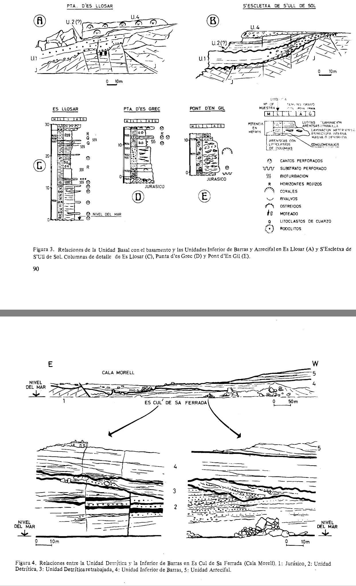

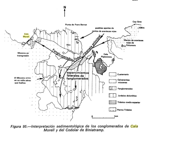

4 unités sédimentaires guidées par la géométrie en blocs basculée de Cala Morell et d'autres sites remarquables :
Une carte et une coupe interprétée de la falaise de Cala Morell.
Niveau de brèche sous la faille.

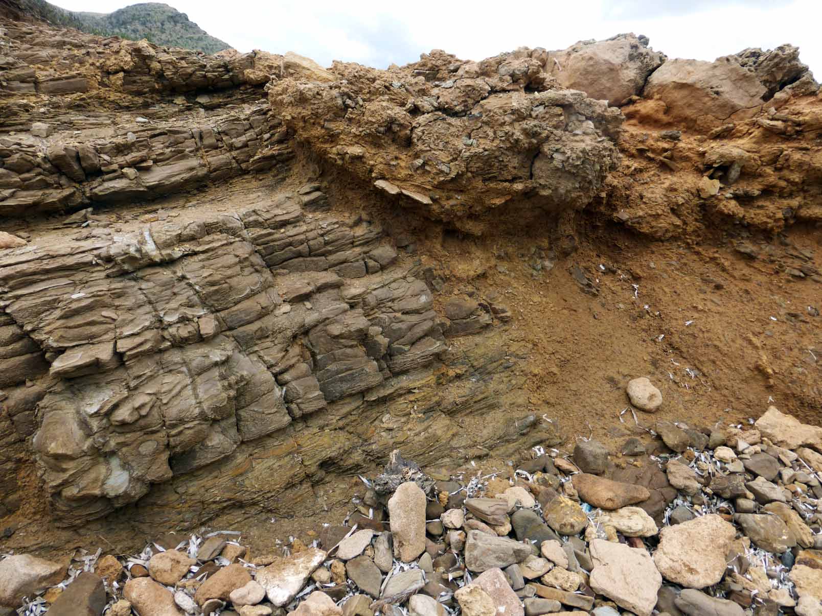

En fin de compte, ce que Quaternaire, et moi aussi au début, avions pensé être une stratification, n'était que des stries sur un miroir de faille. JF06 avait eu le bon coup d'œil.
Je n'ai pas compris pourquoi blocs basculés (tiltés) tout au moins pour ce qu'on en voit sur ce site. Le Jurassique a l'air d'être tabulaire tout autour sauf redressement apparent à proximité de la faille.

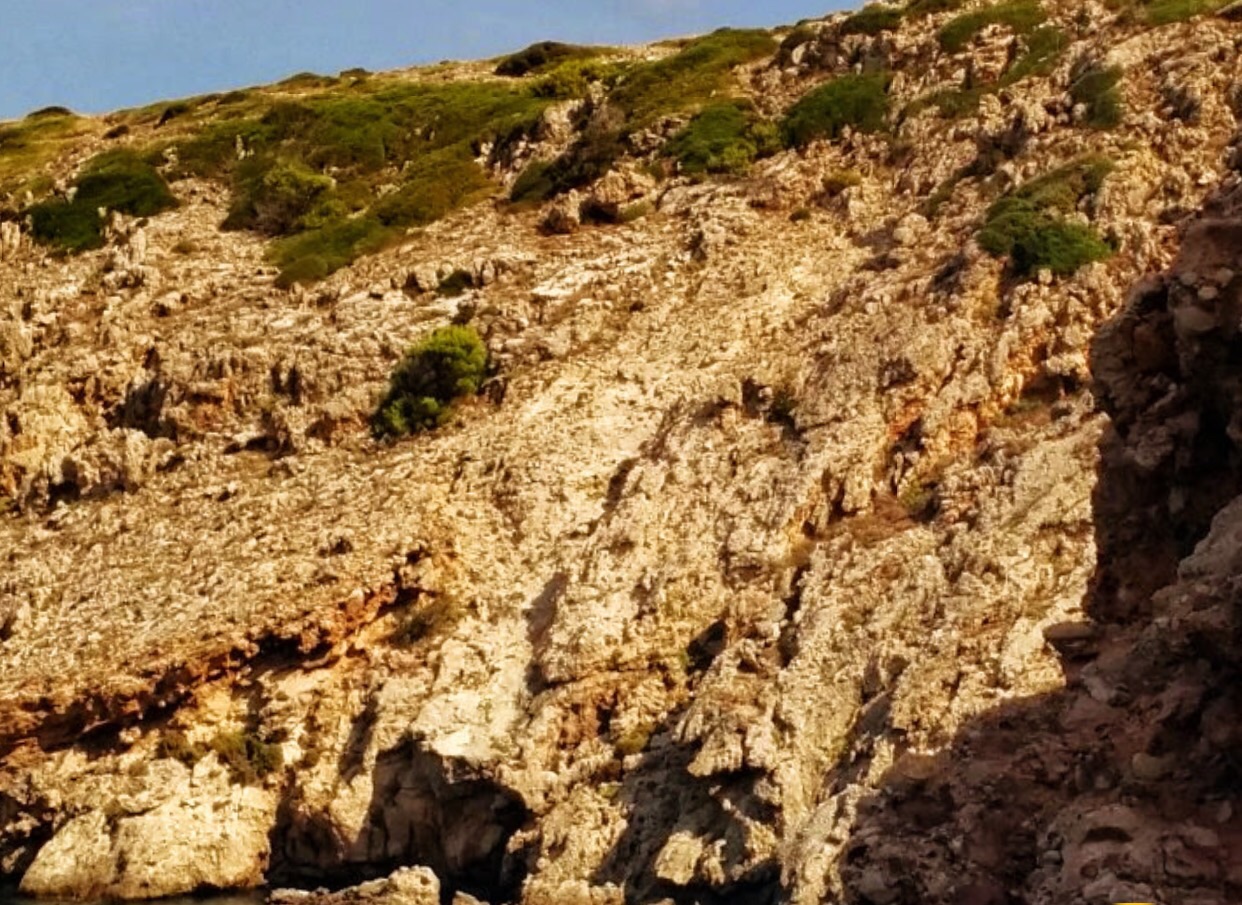

Qui pourrait dessiner les stries sur miroir de faille affectant le Jurassique ? sur une photo. Compte tenu de la karstification, j'ai un doute, mais à voir. Rien n'est évident ici vu de loin. Merci d'avance. Bloc tiltés : voir l'article de 1983, un peu partout sur les schémas.
Difficile que ce soit des stries:
- l'azimuth de la faille éventuelle n'est pas dans ce plan
- le degré de karstification est élevé et le bon sens du timing d'émersion et d'alteration depuis le Messinien contredit la conservation
- l'incision associée aux terrasses alluviales a sans aucun doute altéré les tectoglyphes associée à une éventuelle faille qu'il s'agit de vérifier sur place et sujete à des discussions entre géologues Espagnols
en revanche on parvient à distinguer la strati dans ce qui pourrait être des niveaux dolomitisés bruns, pendage tabulaire en bloc tilté comme dans l'article  mentionné.
La vraie strati S0 ? incompatible avec la surface en contact avec le Miocène (couloirs de fracturation ?) ...

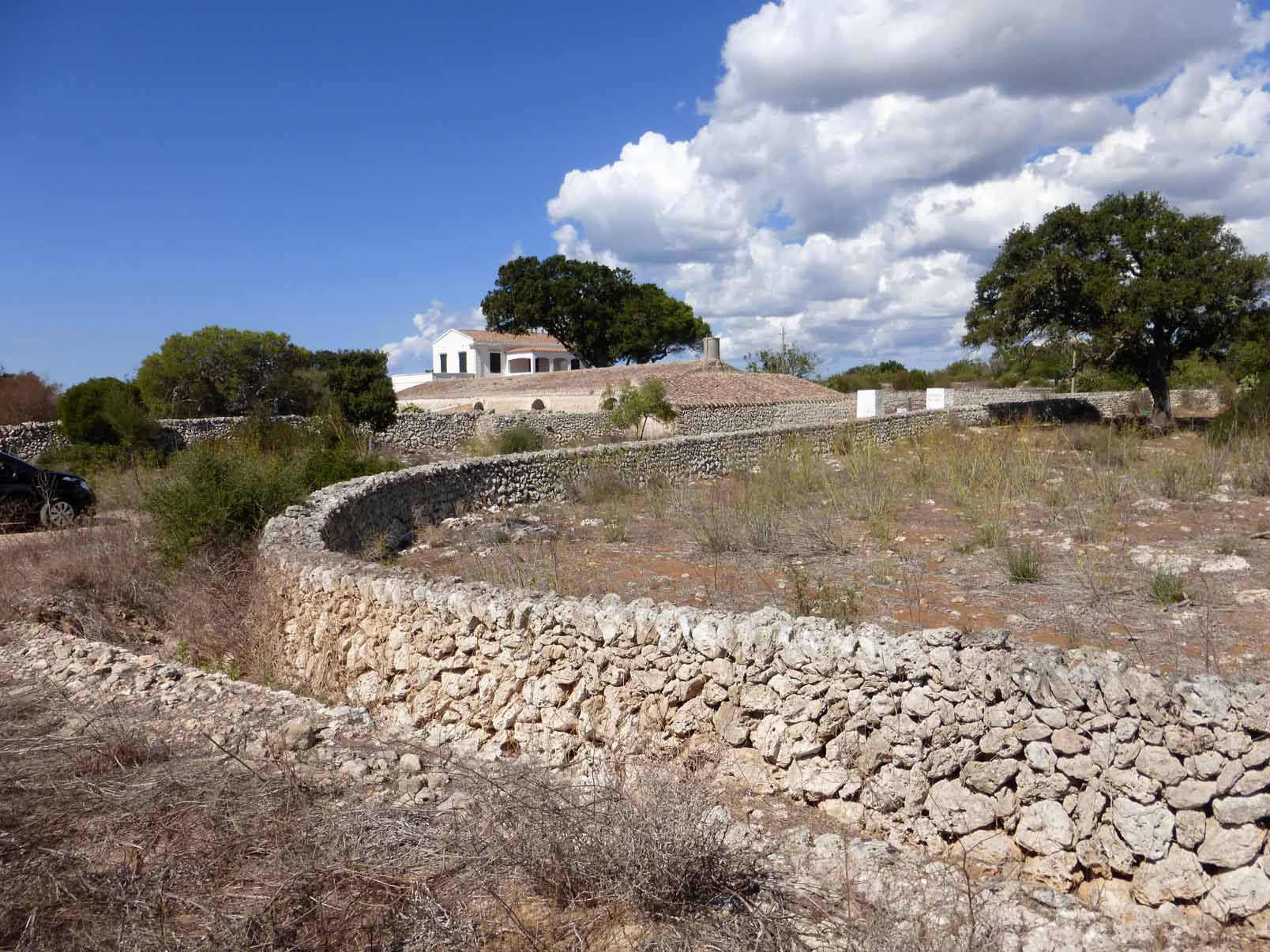

Mouton au pré (!), et au loin des murs et des murs et des tas de pierres...(Secteur de Punta Nati, au Nord de Ciutadella).

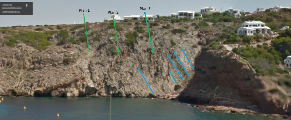

Ce qui m'interpelle, c'est ce qu'ont vu les gens de la sociedad geologica espagnole: les 4 traits juste au NO de la faille.
Et que je n'ai pas trop de peine à retrouver sur une photo Google (Sorry, Kayou) transmise par JF:
Compte tenu de l'angle de la faille avec la falaise, en carto, j'ai bien l'impression qu'on est pile poil dans le plan. (En réalité 3 plans +/- parallèles)

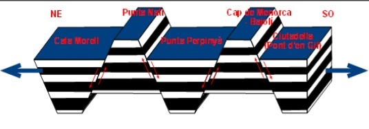

Et pour ce qui est des blocs basculés (on parle grande échelle, là) voilà comment la même société espagnole la représente:

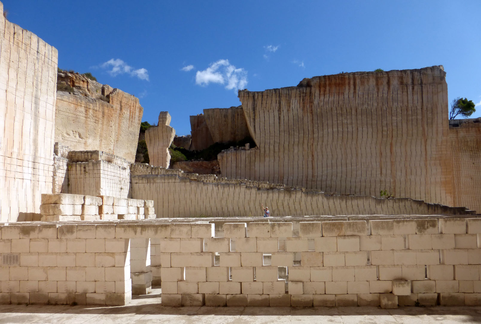

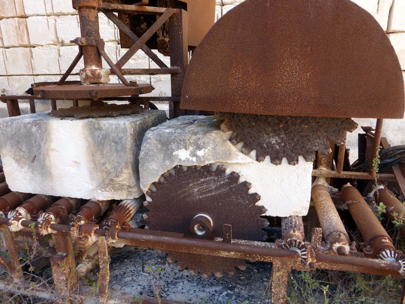

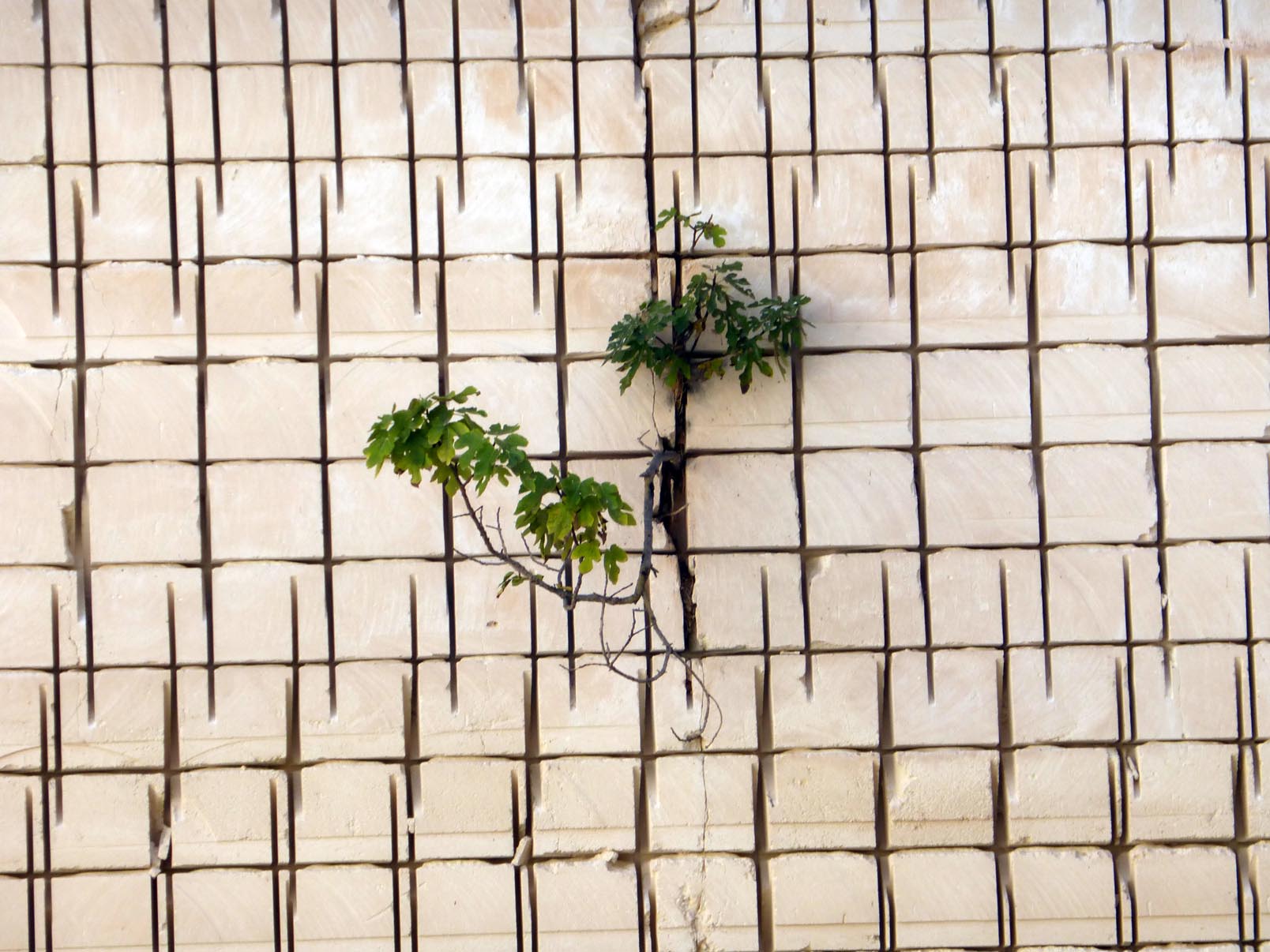

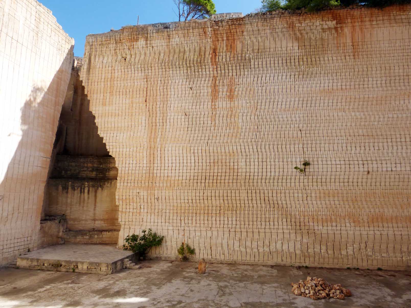

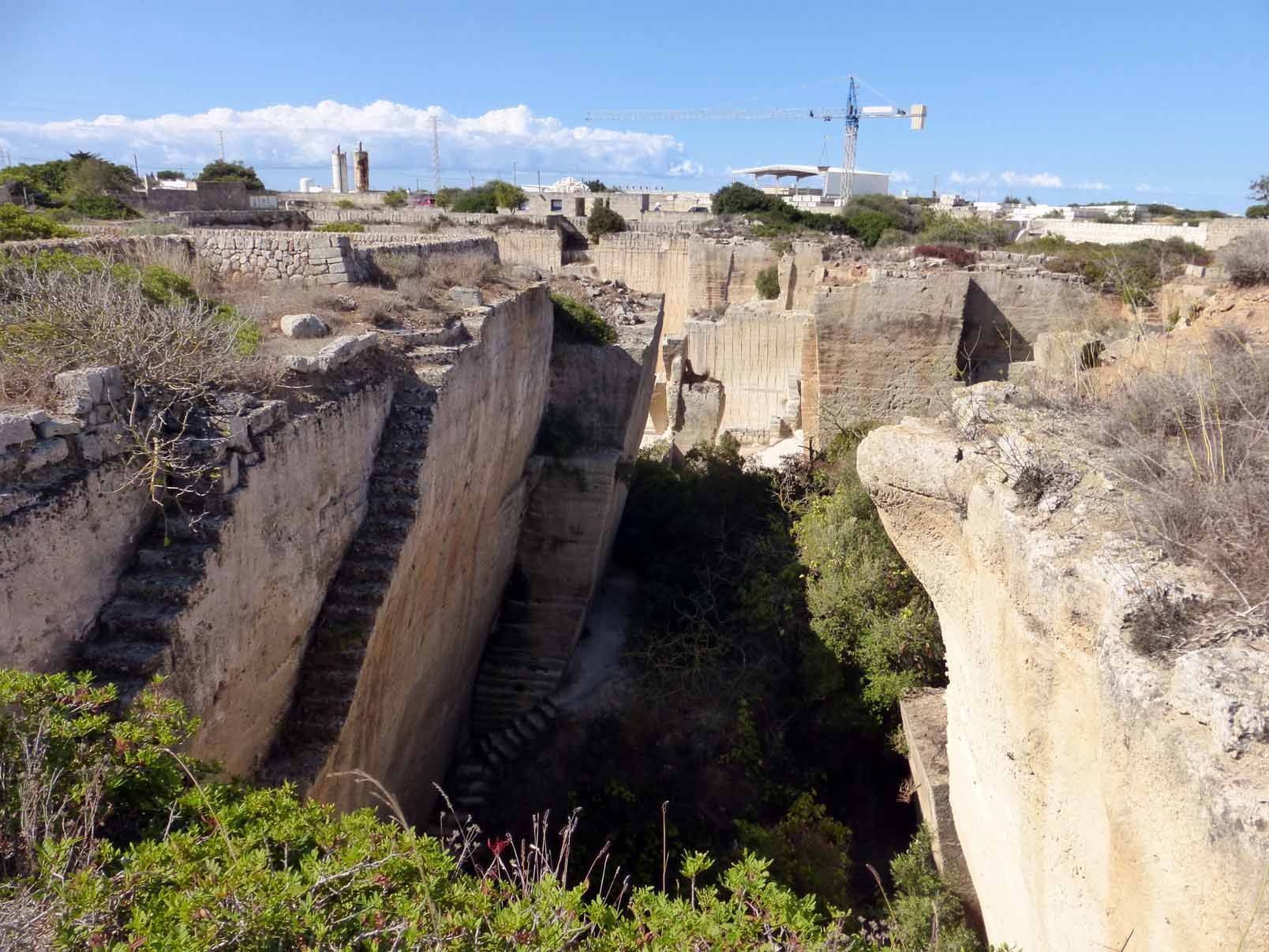

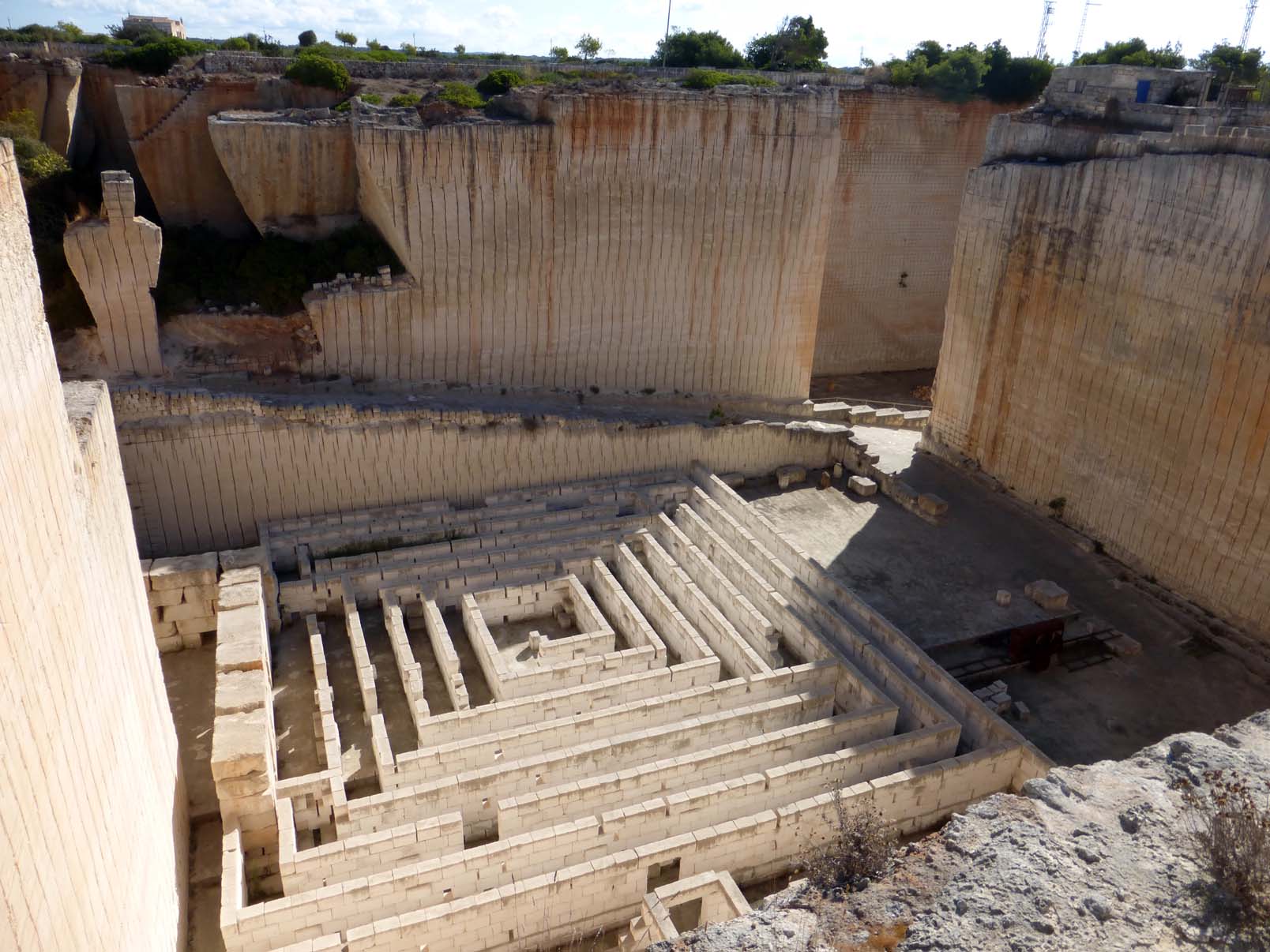

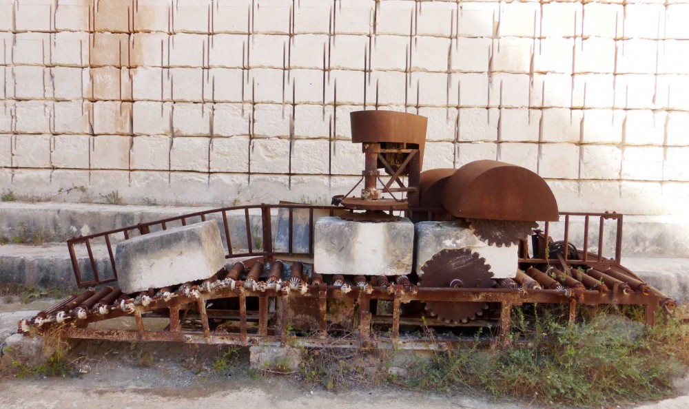

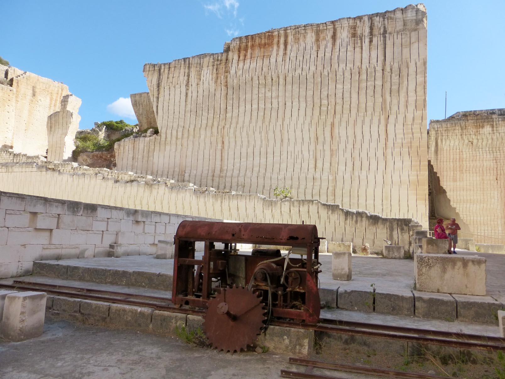

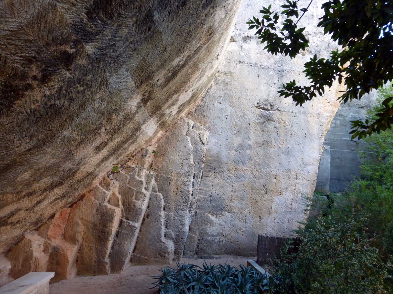

Ces calcarénites (grès calcaire, le "Marès") du miocène ont été exploitées depuis fort longtemps, et continuent de l'être, comme à la carrière "Lithica", Pedreres de S'Hostal, un tout petit peu à l'Est de Ciutadella.
Beaucoup de doc sur le Net.
http://www.sociedadgeologica.es/archivos_pdf/geolodía16/guias_geolodia16/gdia16gui_menorca.pdf
Une partie abandonnée est aménagée pour une visite agréable.
Un labyrinthe aménagé dans la carrière

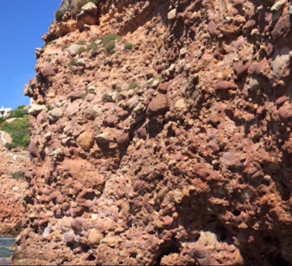

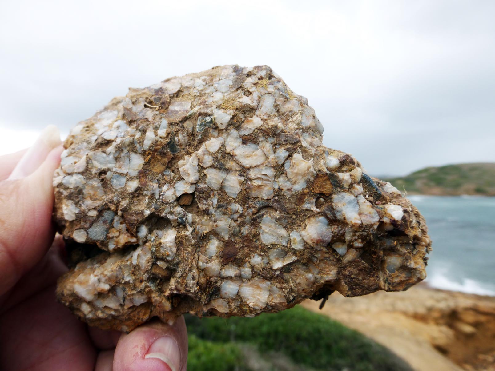

Et pour la Cala Morell, la conclusion se termine comme l'introduction : " Où l'on trouve un conglomérat miocène qui remanie de gros galets de permien, avec un contact faillé (faille normale, contemporaine de l'ouverture du golfe de Valence...voir photos) avec le jurassique, et recouvert par endroits par des calcarénites du miocène, et des formations dunaires du quaternaire. "
Pour les détails (stries sur la plan de faille, karst antémiocène visible sur cet affleurement, stratification du jurassique, du conglomérat) se rendre sur place, il semble que se soit sympa comme terrain d'études.

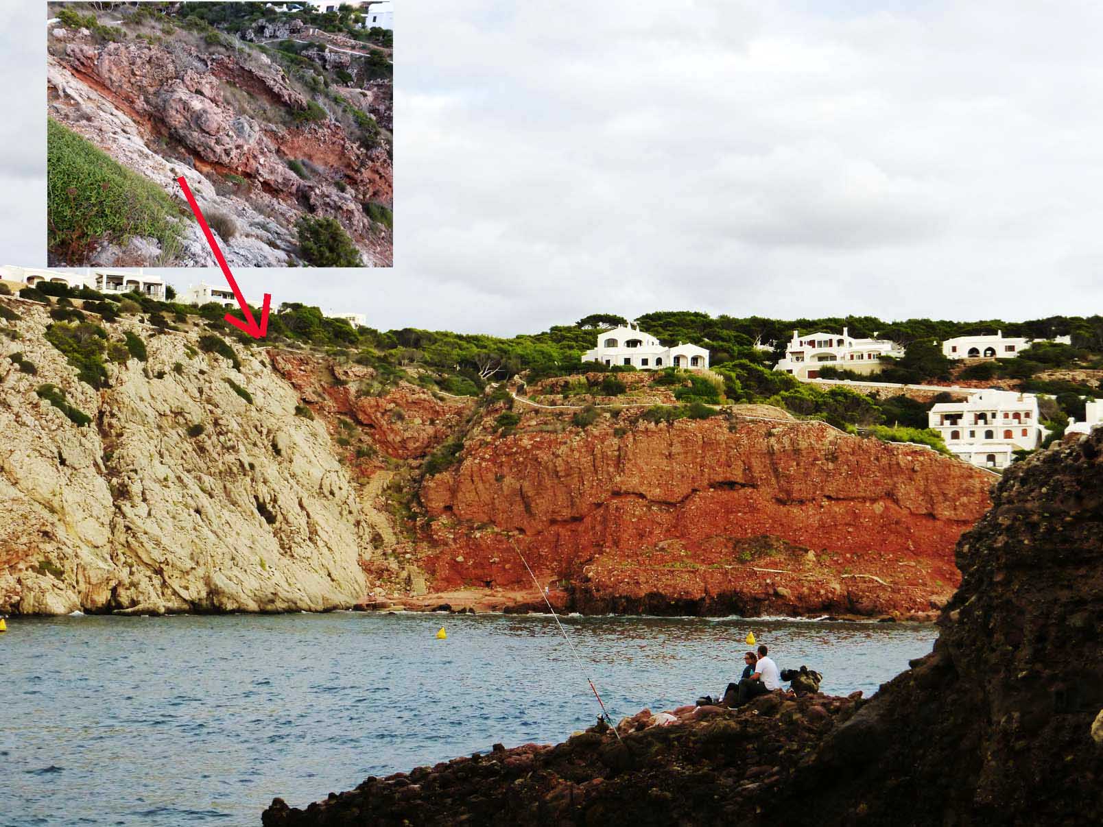

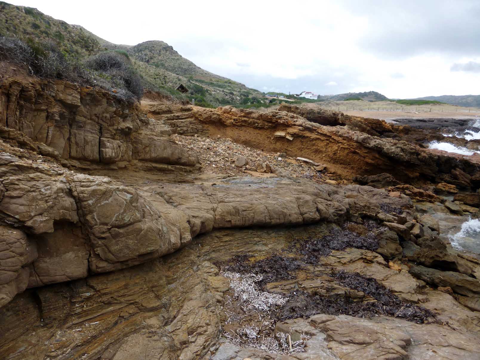

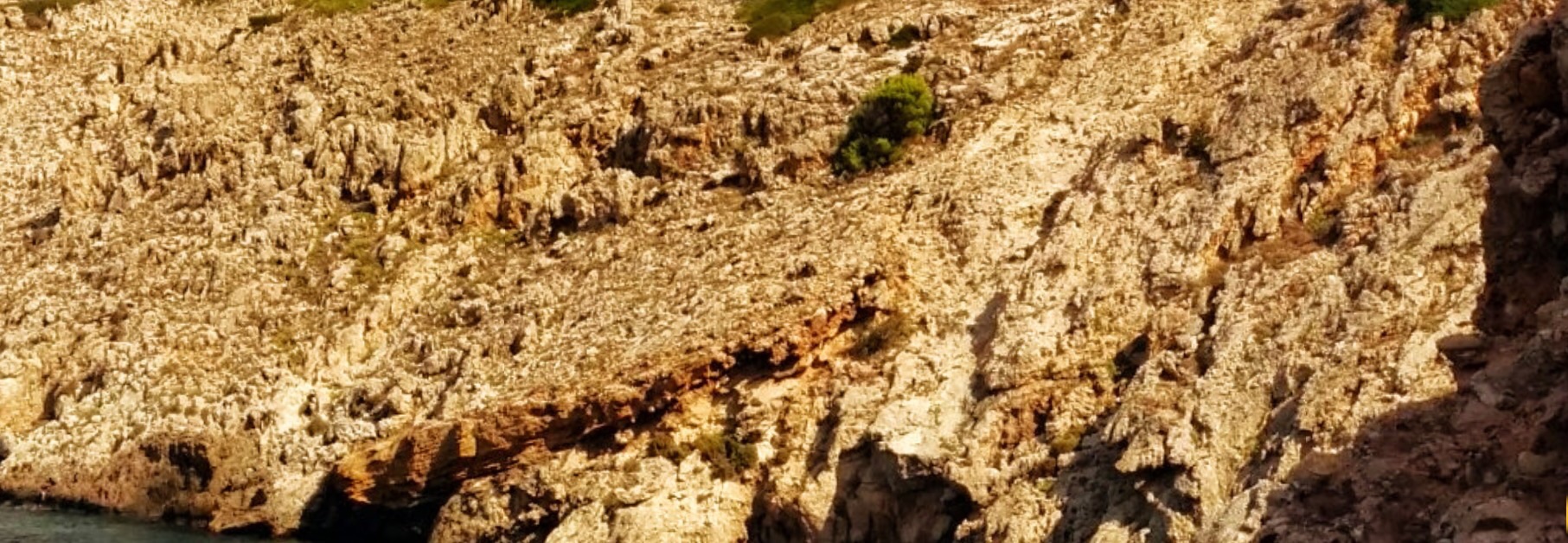

Ok pour la faille, mais comment expliquer vous cela?

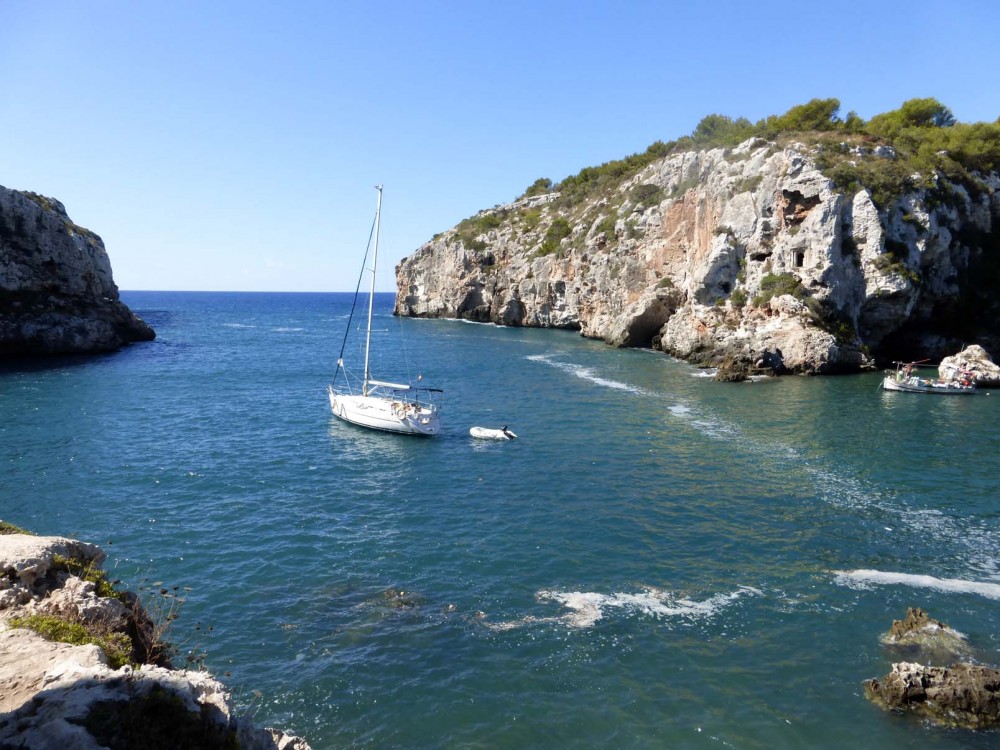

Le probleme ce'st que Kayou devrais nous localiser sur la vue d'ensemble (celle avec le pecheur) ou est situé cette affleurement.
Il y a selon moi ce depot en concordance ou faible discordance sur la surface d'erosion jurassique avant la "faillage" principal. Les failles ont du jouer au cours de la sedimentation du conglomerat.
il y a 49 minutes, Quaternaire a dit :
Toujours d'accord : cf épisode 3 - 4 ci dessous
Rien ne permet de confirmer la presence de la faille avec ces éléments. Mais elle existe peut etre dans un plan perpendiculaire à la surface actuelle jurassique. Et il faut verifier si ce que tu appelles S0 ne serait pas des fractures paralleles a la faille ( suffit de voir sur place les litages, les fig sedimentaires et orientation des fossiles)

il y a 42 minutes, Quaternaire a dit :
Quelle est cette surface?  Strati? Faille? Si c'est la faille, la faille est donc anté miocéne et syn miocène.
Et comment à partir de cette photo on peut dire surface d'érosion antémiocéne?
Dans les documents en lien,on voit que c'est pas clair. Ils parlent même d'une zone confuse, ou de falla fosilizada. Je ne pense pas que les géologues qui ont bossés là bas aient pu laisser passer de tels éléments.
Ensuite quel pendage, si le bord de la photo est vertical, on est à 45°. Comment explique t on les 45°?
Il y a 11 heures, jean francois06 a dit :
Dans le desordre,
ok la surface d'erosion c'etait mon hypothèse originelle qui semble mise en brêche (c'est le cas de le dire) quoi que je m'explique
Donc apparemment, cette surface est bien un miroir (mal poli) de faille, sur lequel sets venu se deposer ce depot arenacé  rougeâtre a galets suivit de cette unité "vacuolaire", peu être de la dolomie cargneulisée. Ce dépot rougeâtre vient recouvrir le miroir de faille. La faille a jouée avant le dépôt et le miroir a du être mis a nu. Ila donc bien subit une erosion, certes relative et à petite echelle, donc on aurait une surface de faille, partiellement erodée sur laquelle est venu le dépôts rougeatre, representant la phase intialle au conglo.
Cette faille a pu rejouer en syn sedimentaire avec d'autres pendant les reajustement  lors des dépôts des alluvionnaires futurs conglomerats.
