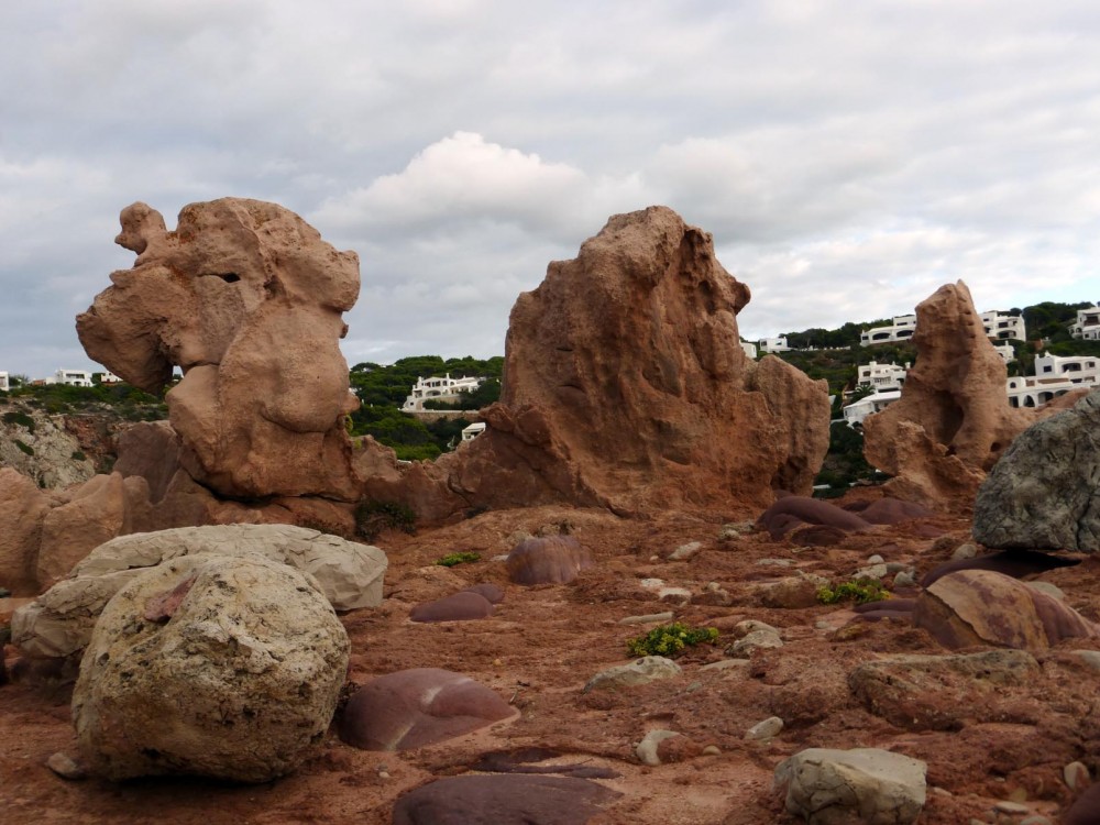

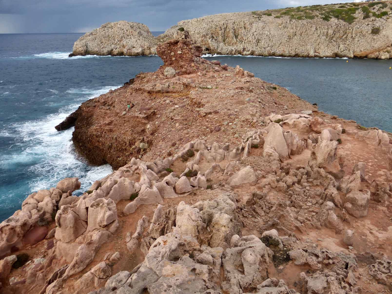

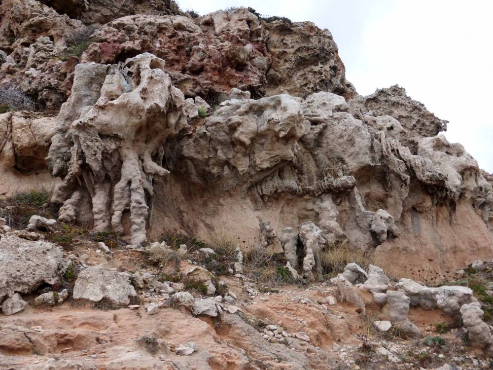

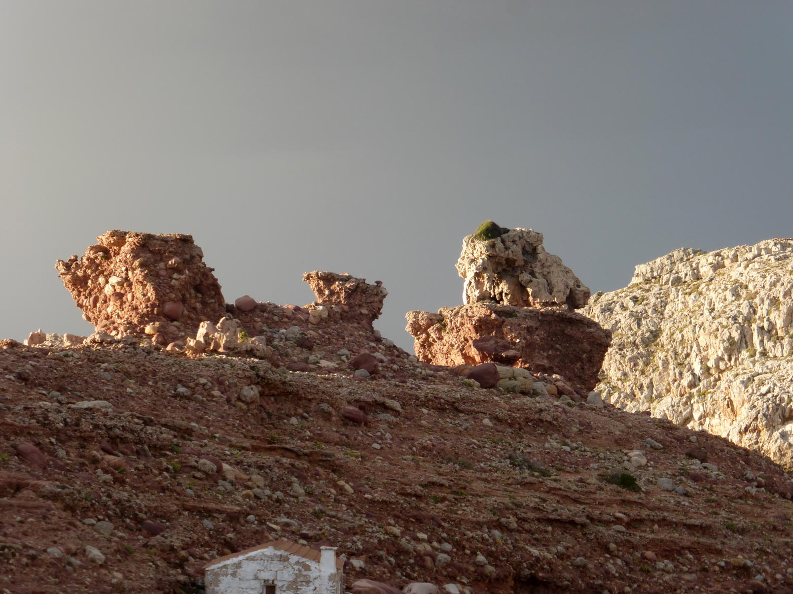

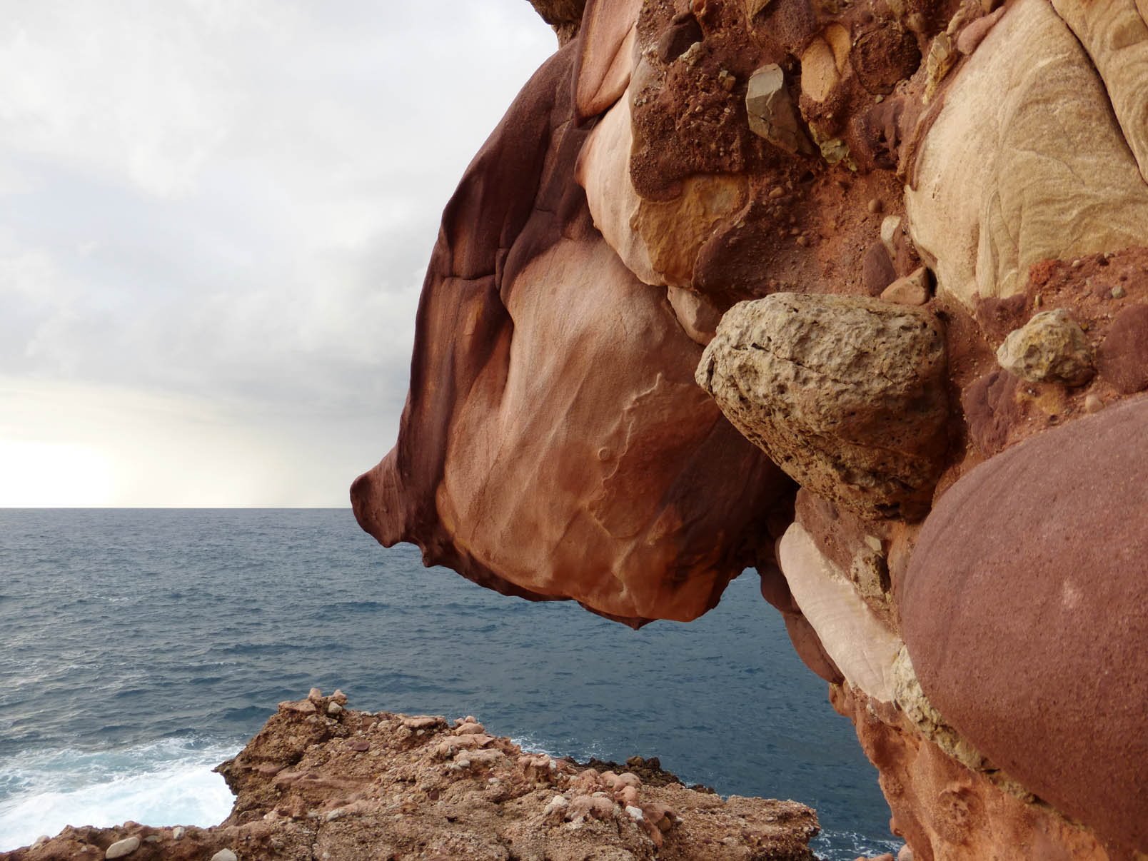

Peut être que Kayou a une photo comme ça dans son appareil
Bê, j'en ai posté déjà plusieurs, sous divers angles de vue !

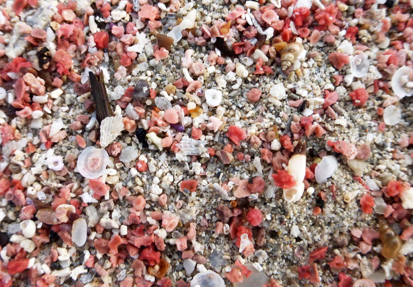

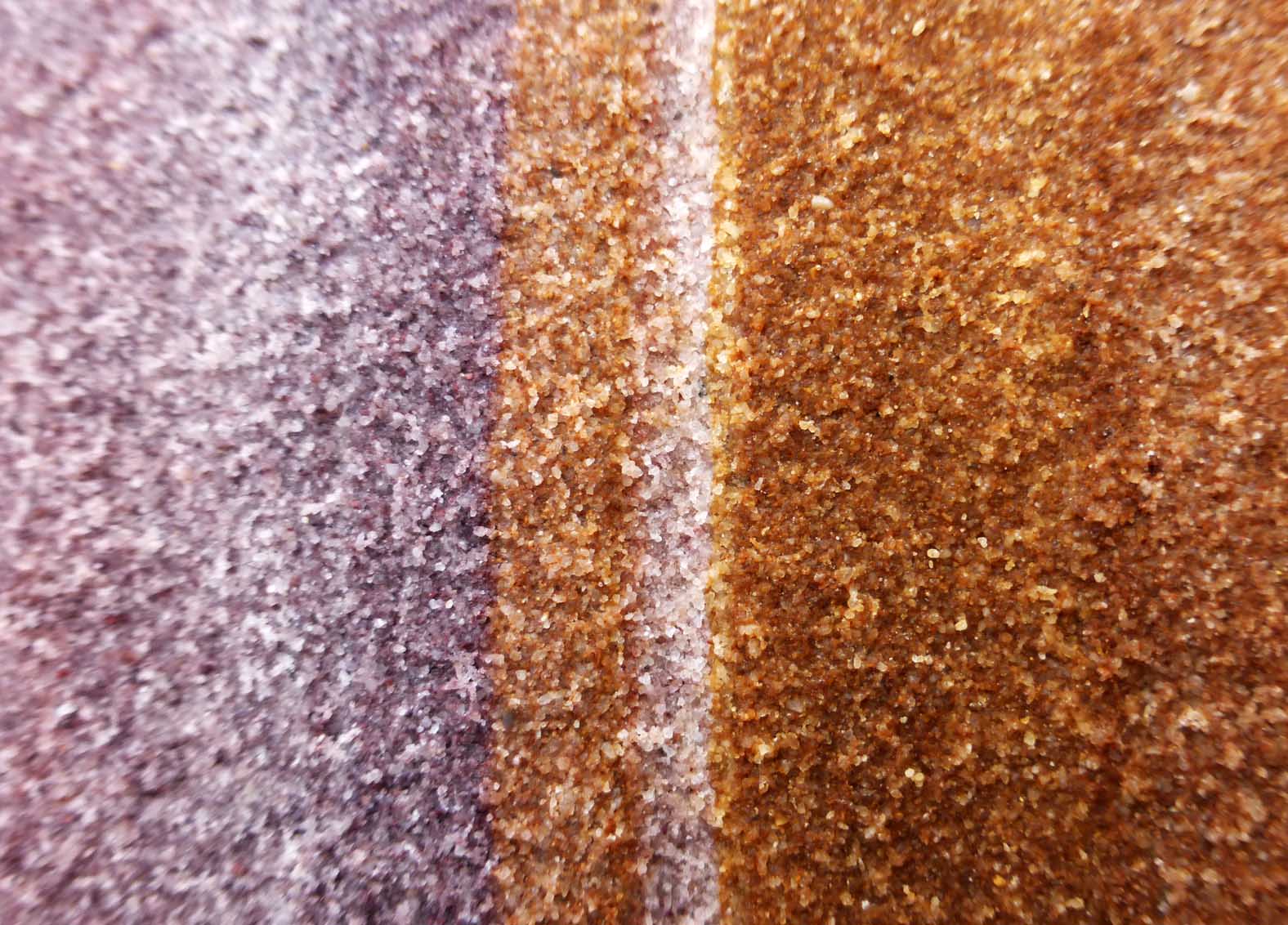

Tê, une autre, juste avec un grain qui arrive du large !

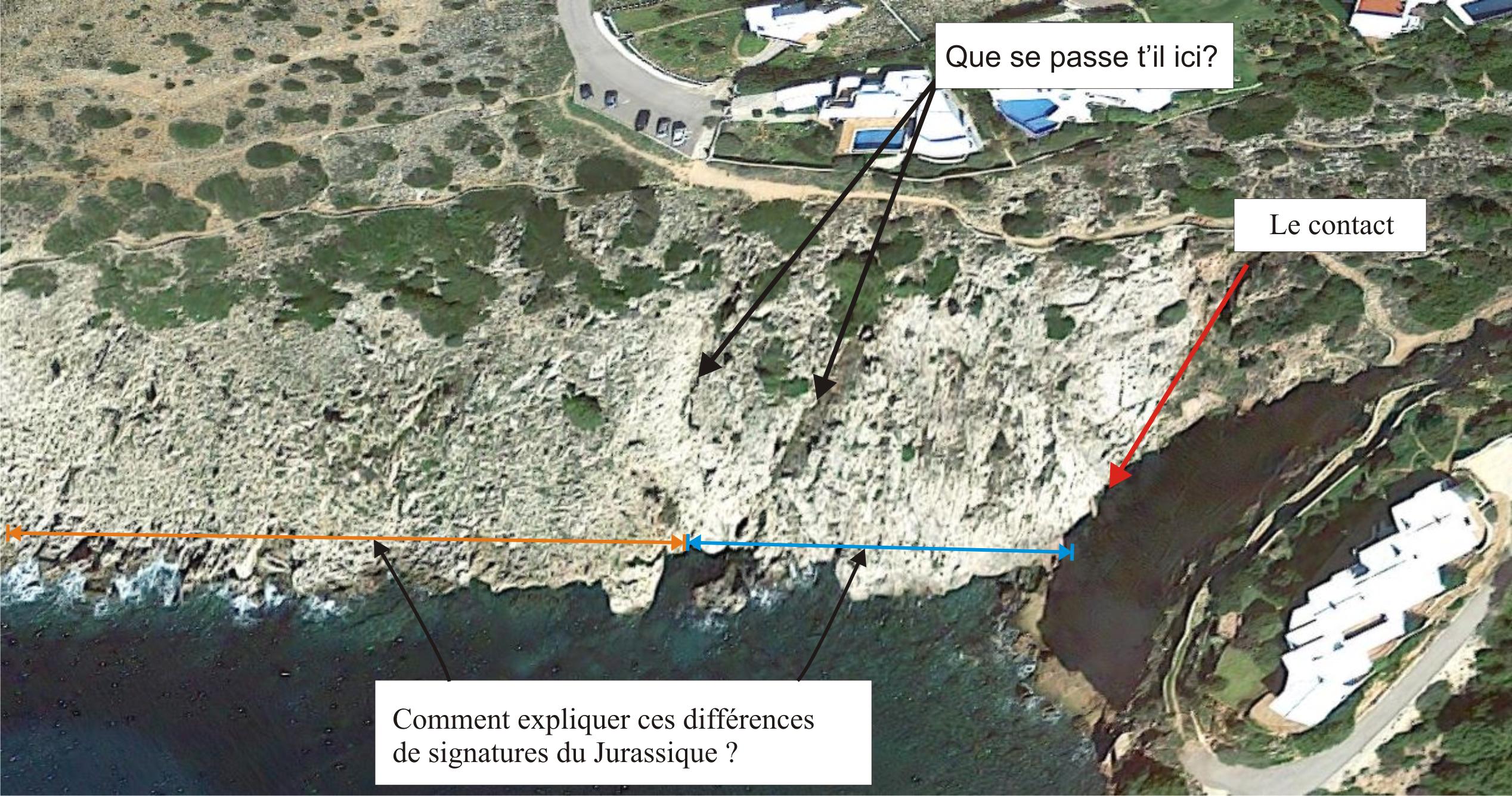

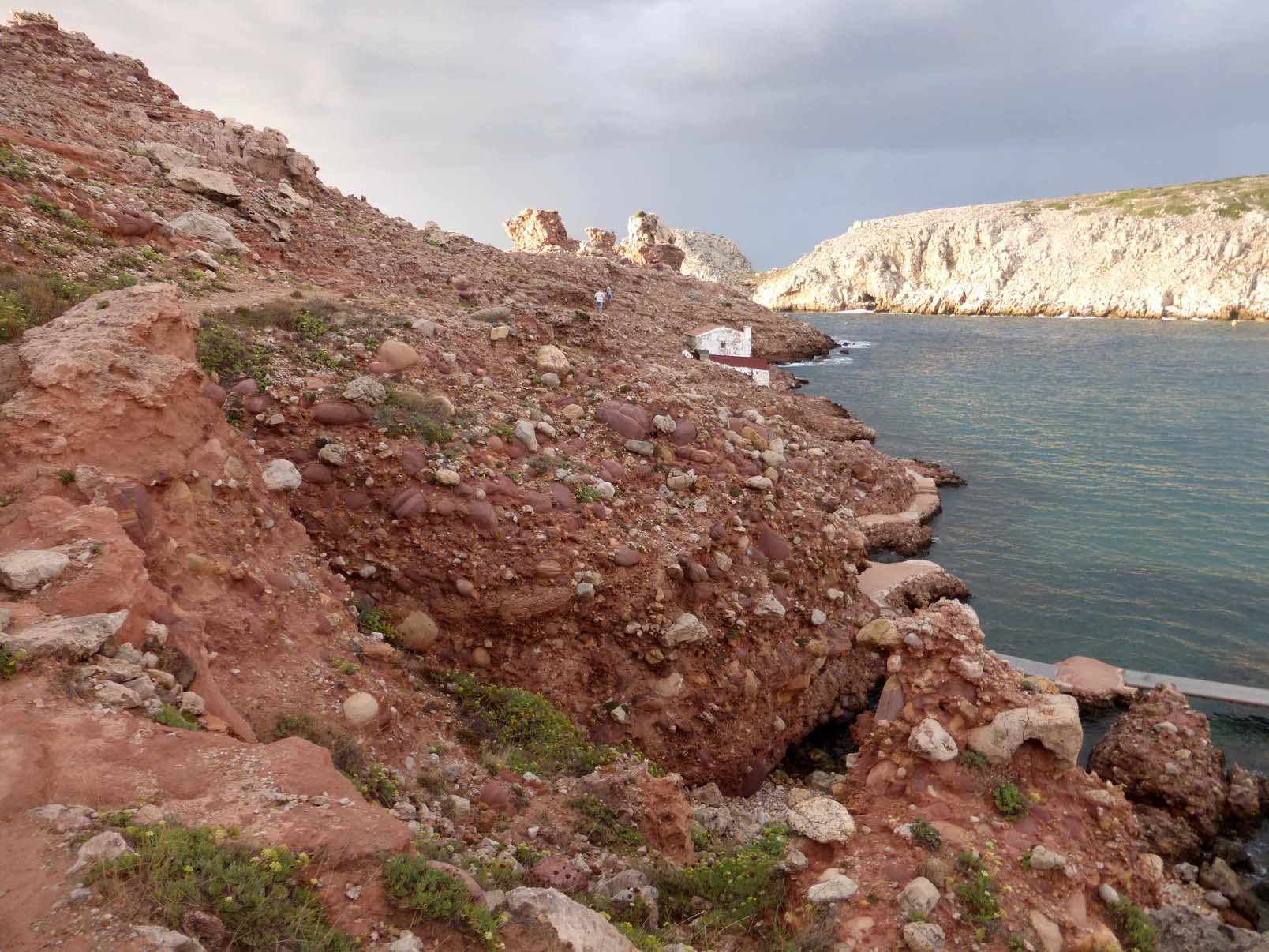

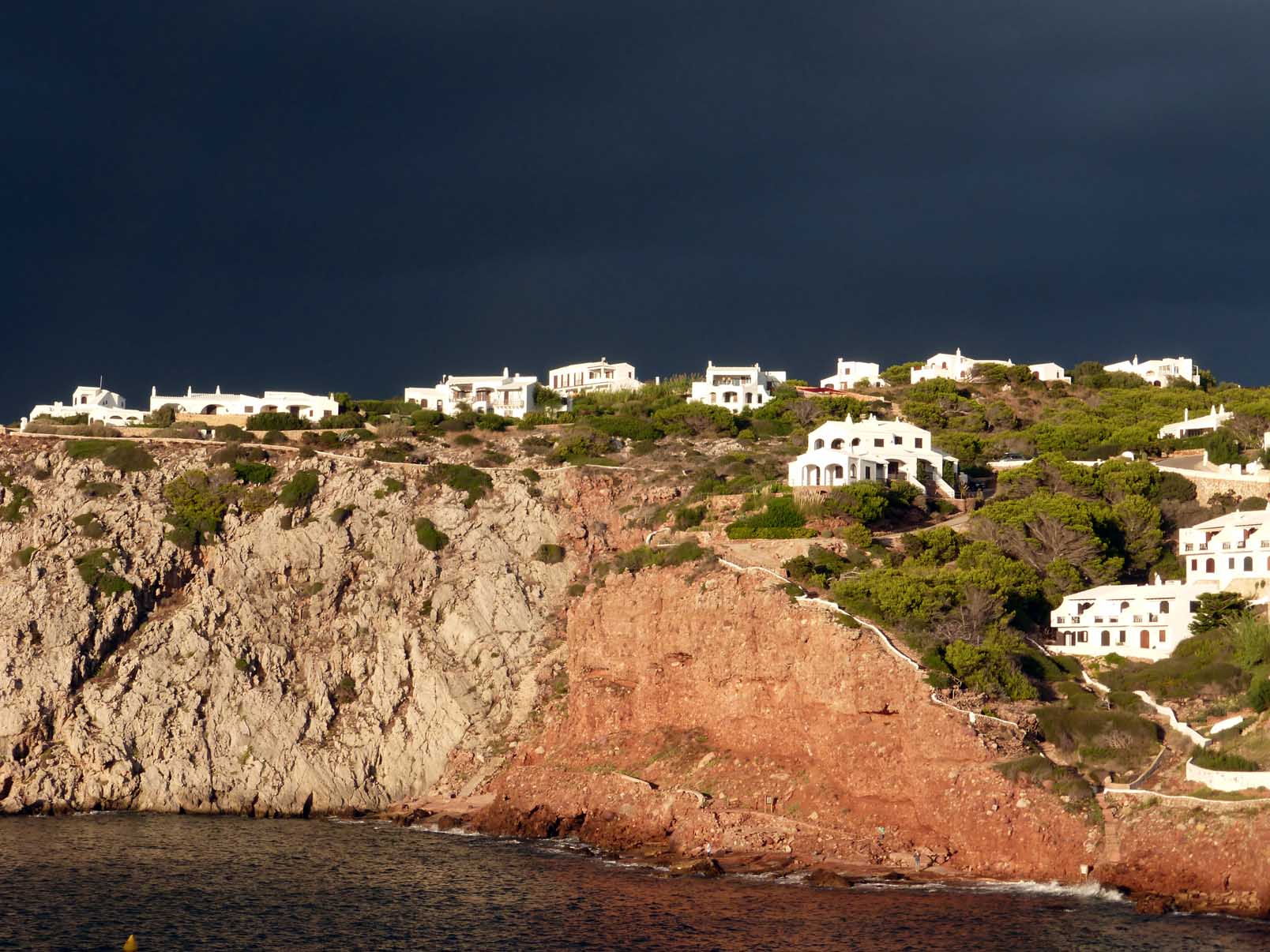

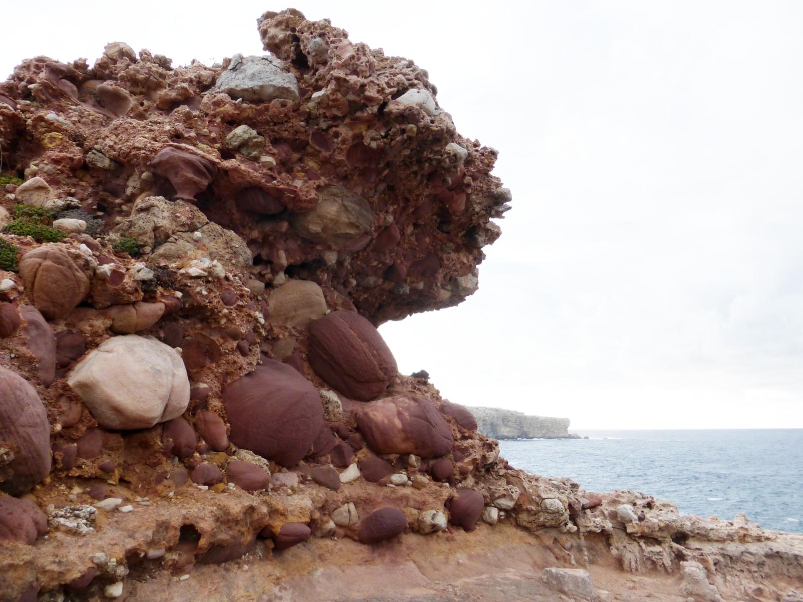

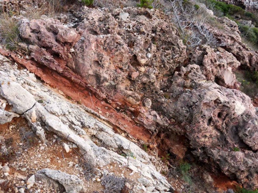

Pour moi ici il n'y a pas de faille mais une continuité entre le Jurassique et la premiere sequence sableuse a gravillons, il n'a pas de discordance nette, mais je pense une surface jurassique ondulée car erodée. Puis un ensemble ruiniforme vacuolaire, peut etre la dolomie cargneulisée à galets de jurassique. On est peut être dans un facies de transition entre le jurassique et le miocene qui voit arriver une source de sedimentaion rougeatre.
Pas facile a partir de photo,   pour moi qui suis quaternariste et par analogie avec ce que je connais au Maroc  on a la mise en place d'un pediment avec des cones de dejections, ces derniers se recoupent les uns le autres suivant la dynamique des torrents l'alimentant et aussi des reajustement par failles. Donc il est possible que les So des conglo changent entre le contact abec le jurassique et au sein du conlo lui meme (voir ma ligne avec le point ?)

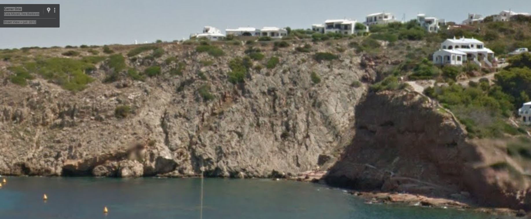

Oui, pas facile à partir de photos, voici une vue google inclinée pour alimenter la réflexion.
et merci Kayou pour ces nouvelles vues avec ces belles photo.
Il se passe visiblement quelque chose ici.
il y a une heure, jean francois06 a dit :
Une autre vue depuis Google maps sur ce contact:captur GM1.JPG
c'est pas très net, mais le secteur à l'air assez chahuté, on a l'impression de voir un plan strié.
Oui je vois ce que tu veux dire Jef06
bonne idee mais je n'y crois dans ce cas pour ; raisons :
- le pitch contredit l'azimuth rectiligne carté
- la karstification
- la vue google earth
Bon, si on part sur du Google... plus la peine que je poste des photos un poil plus nettes !

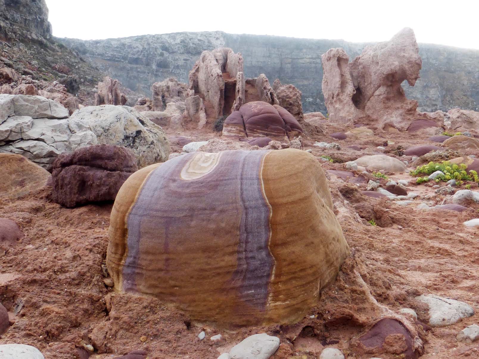

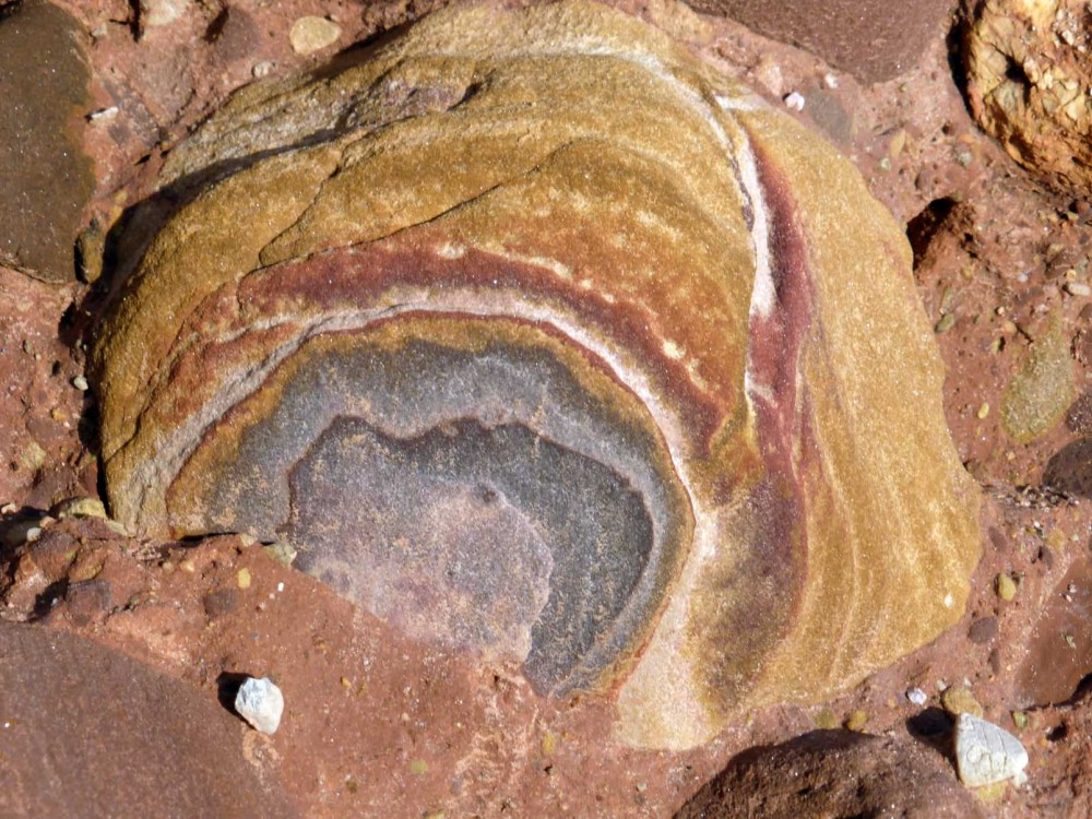

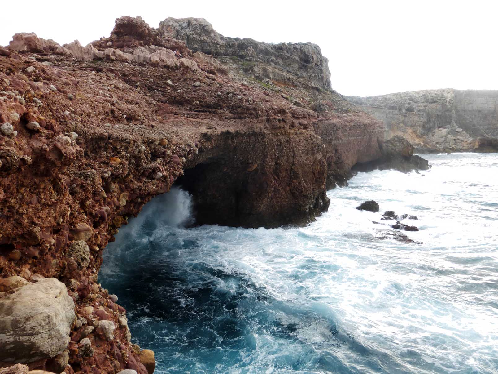

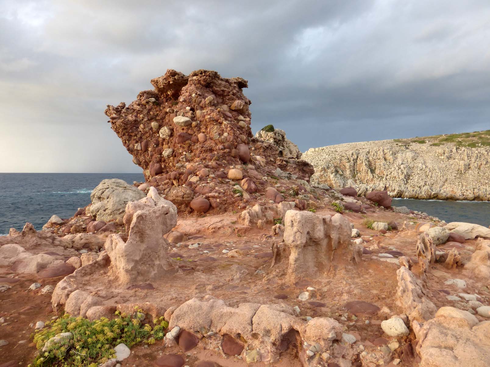

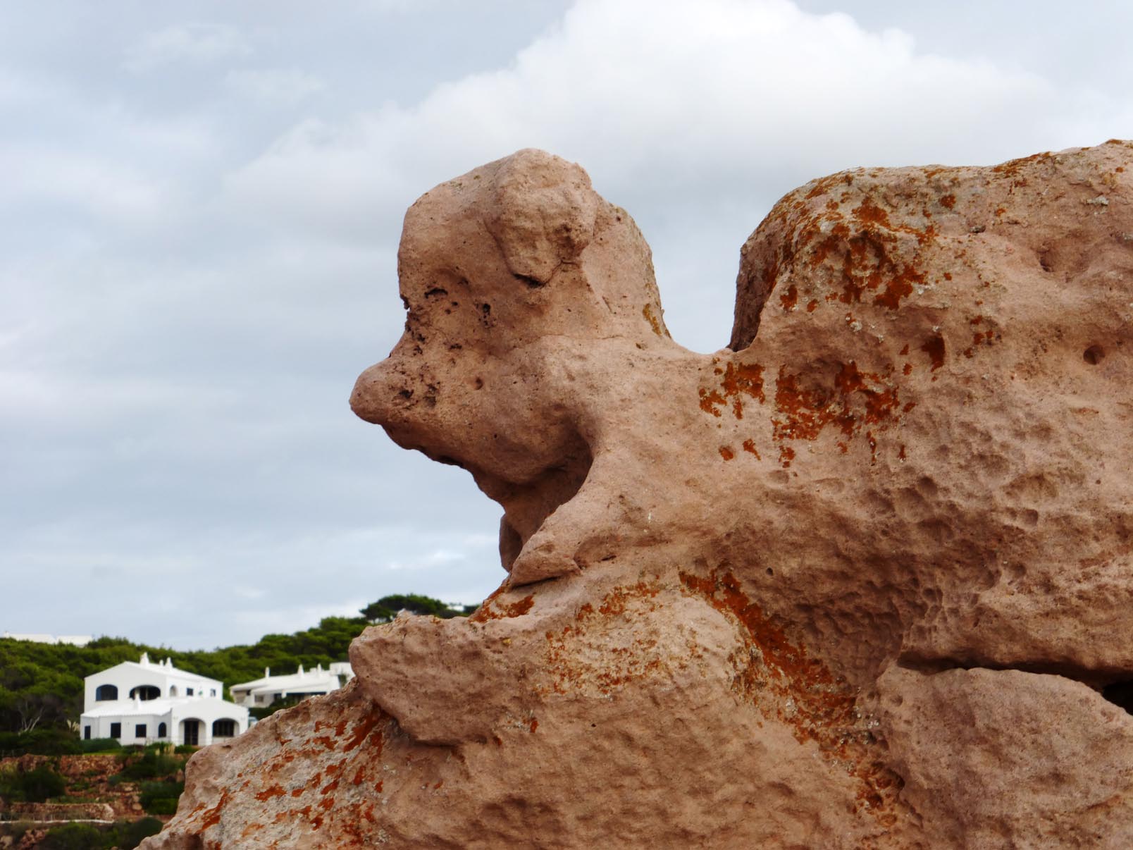

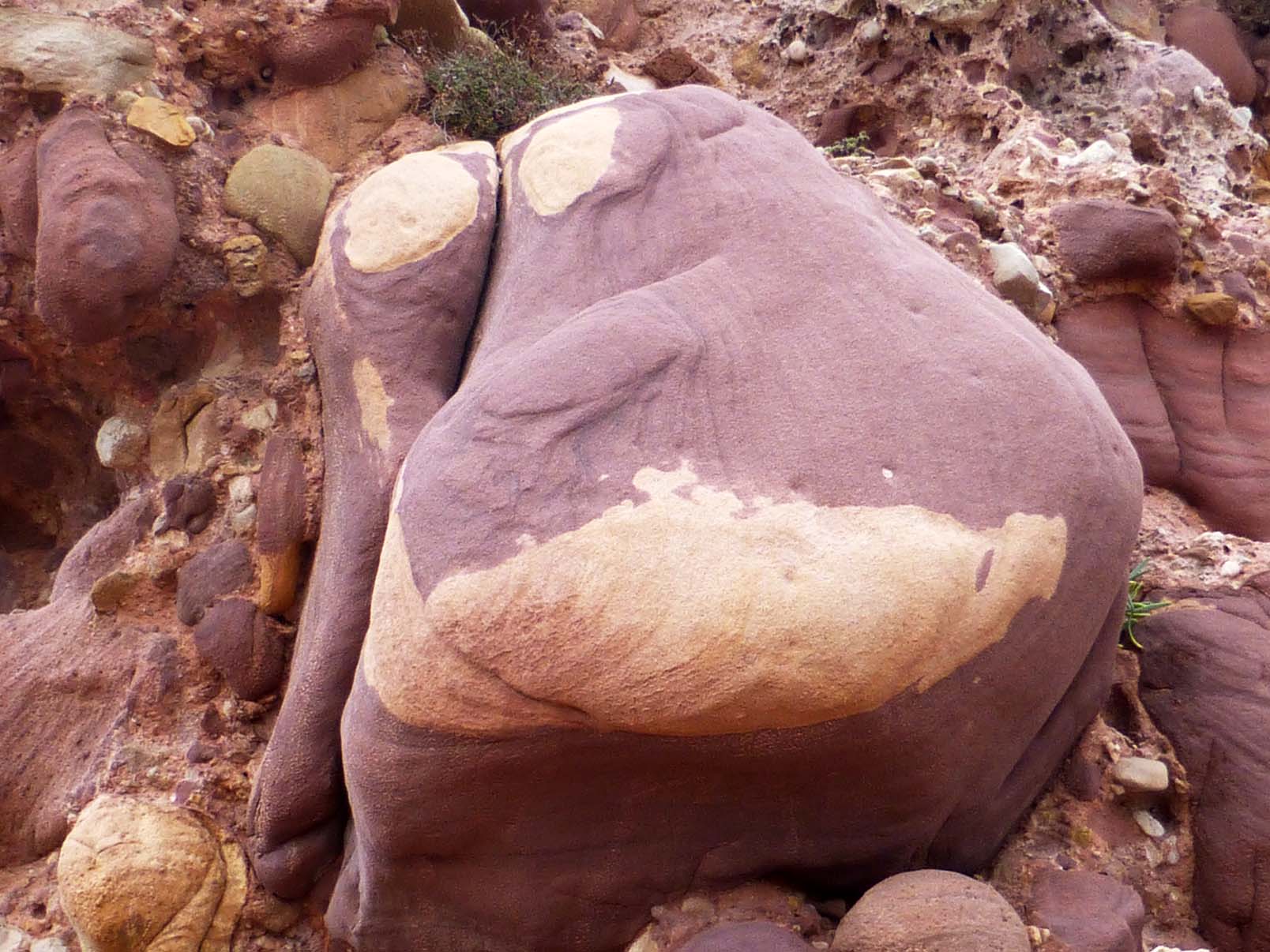

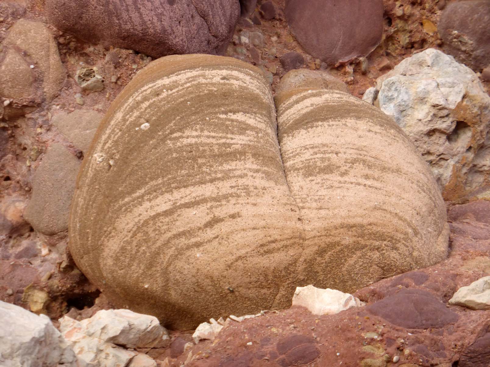

balade sur le conglo.

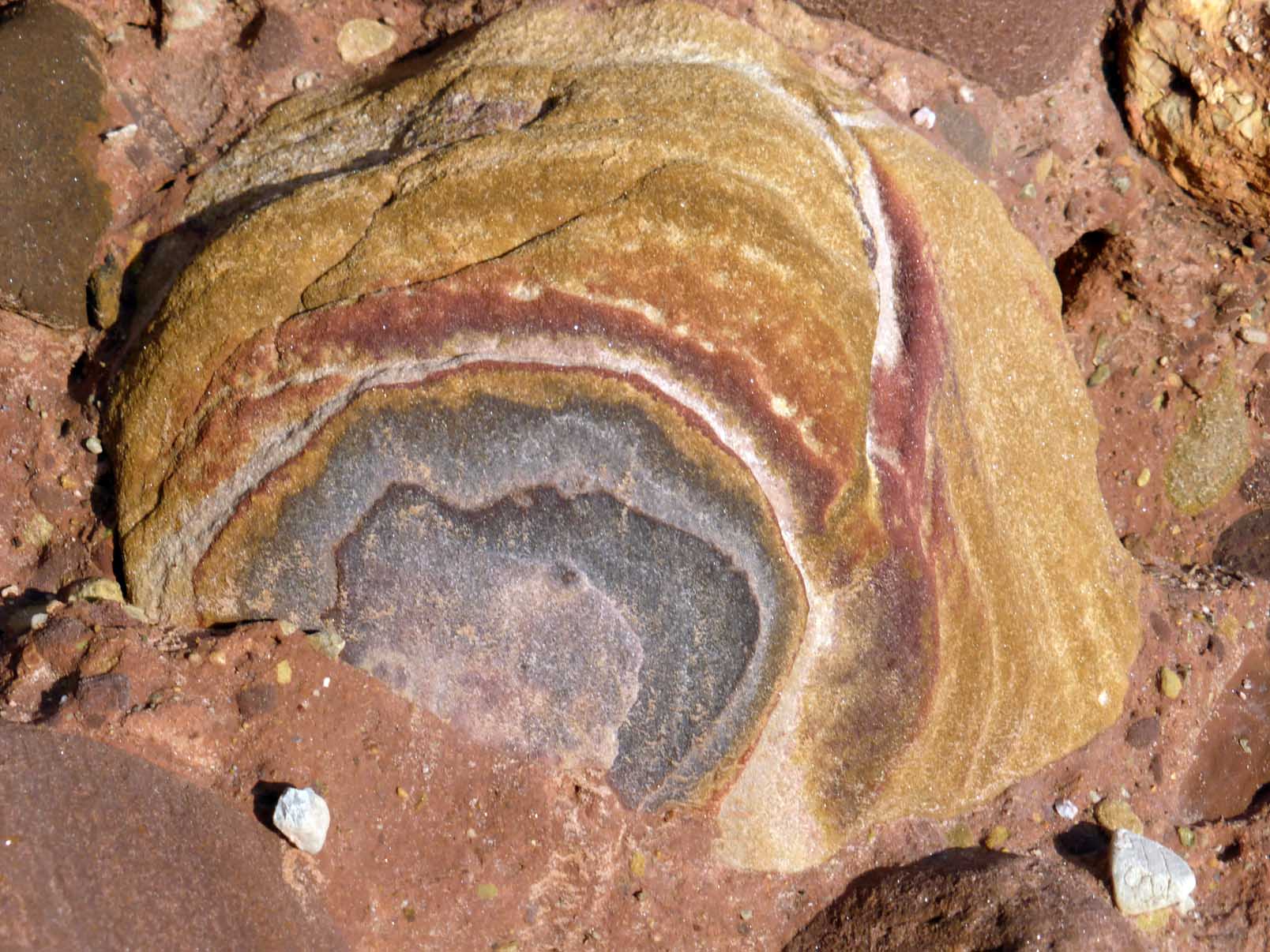

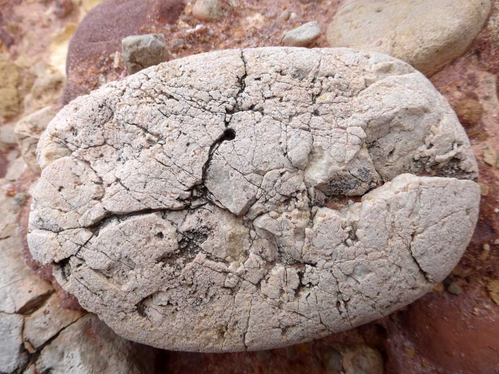

du galet possiblement jurassique, "pholaditisé".
très probablement

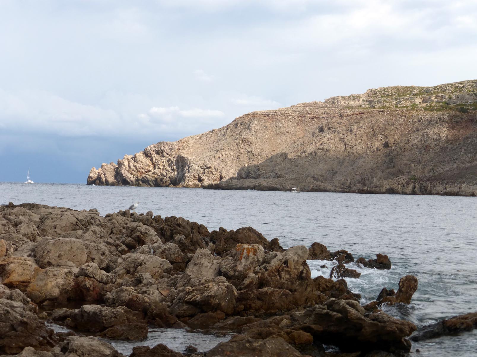

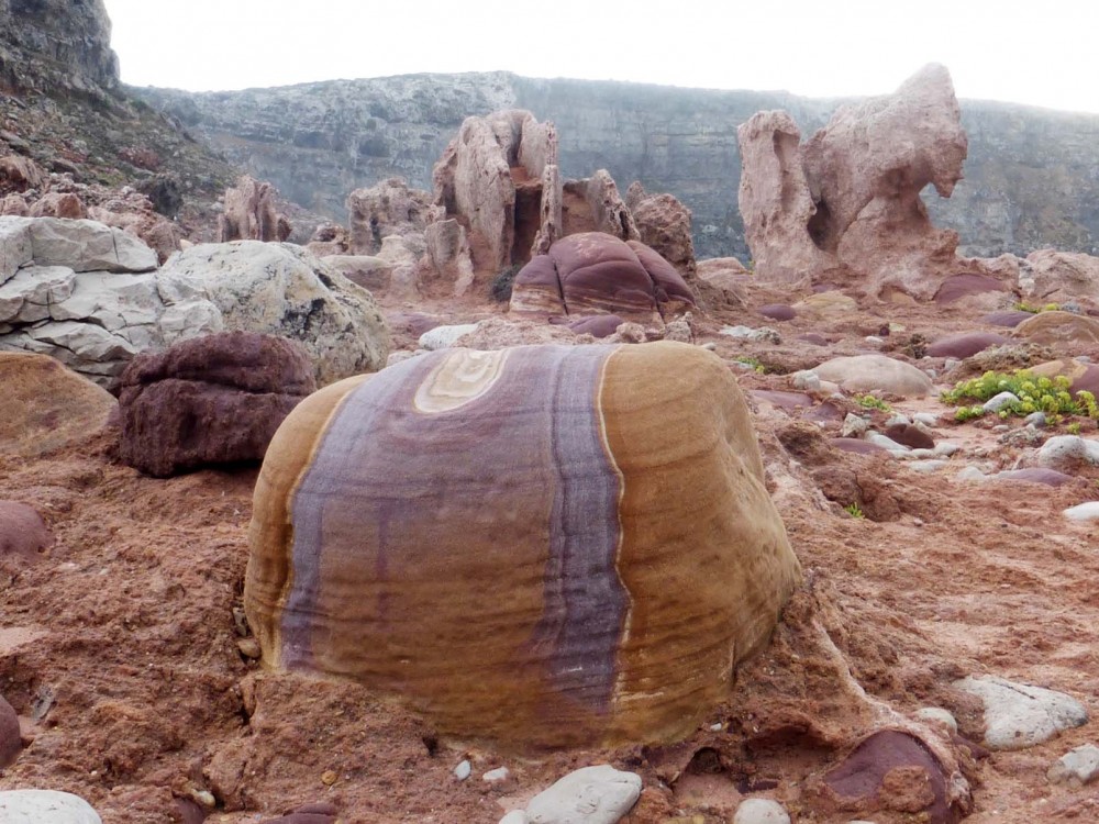

Conglo, et au fond les falaises de calcarénites miocène
avec chutes
Ce conglo c'est comme du chocolat au noisettes posé sur une table horizontale.
on te croit sur parole, pas besoin de croquer. Mais ça met en appétit.

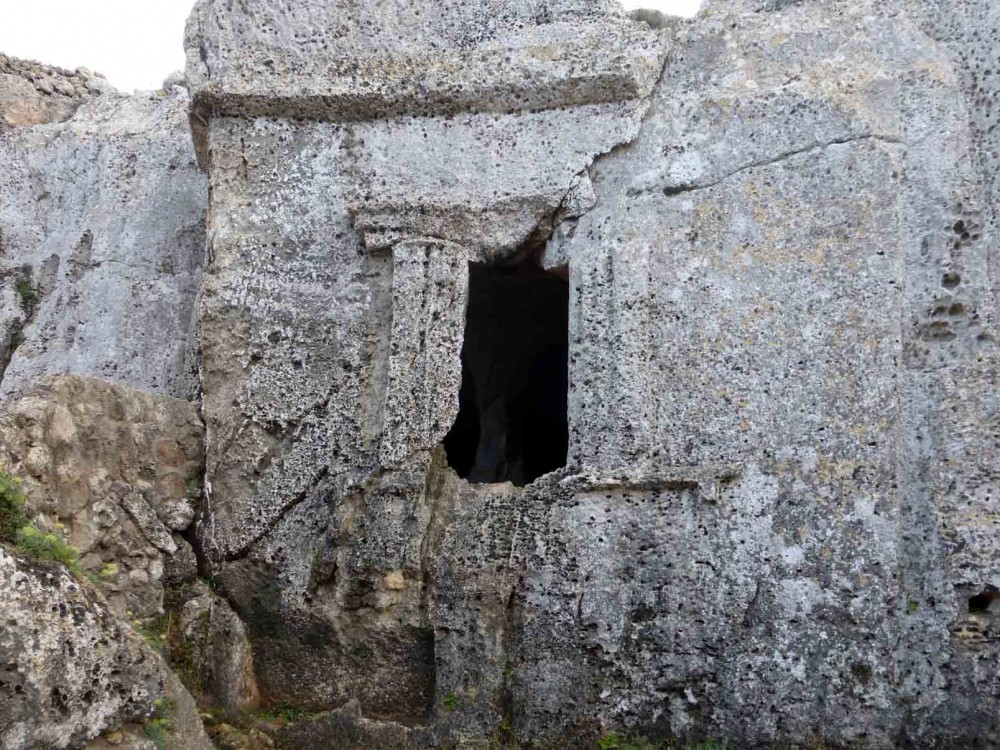

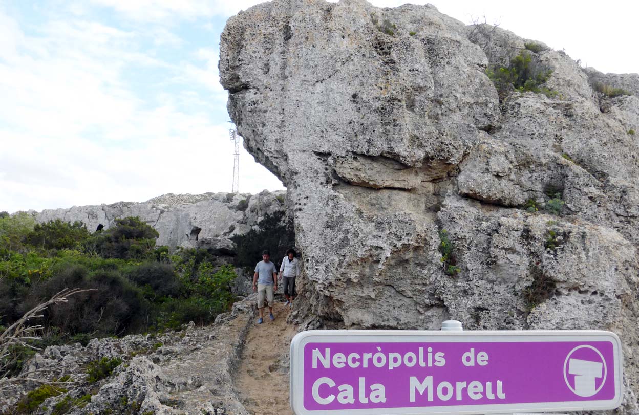

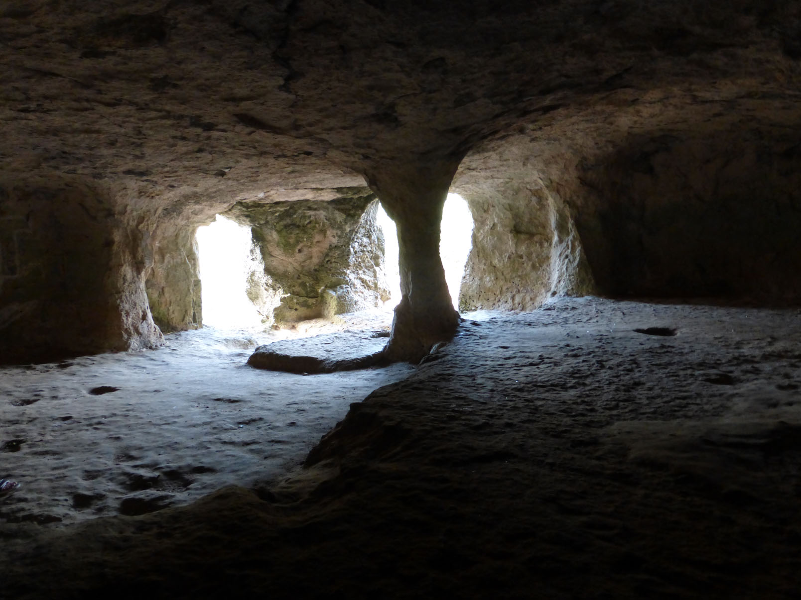

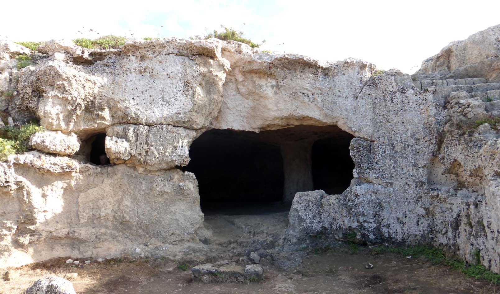

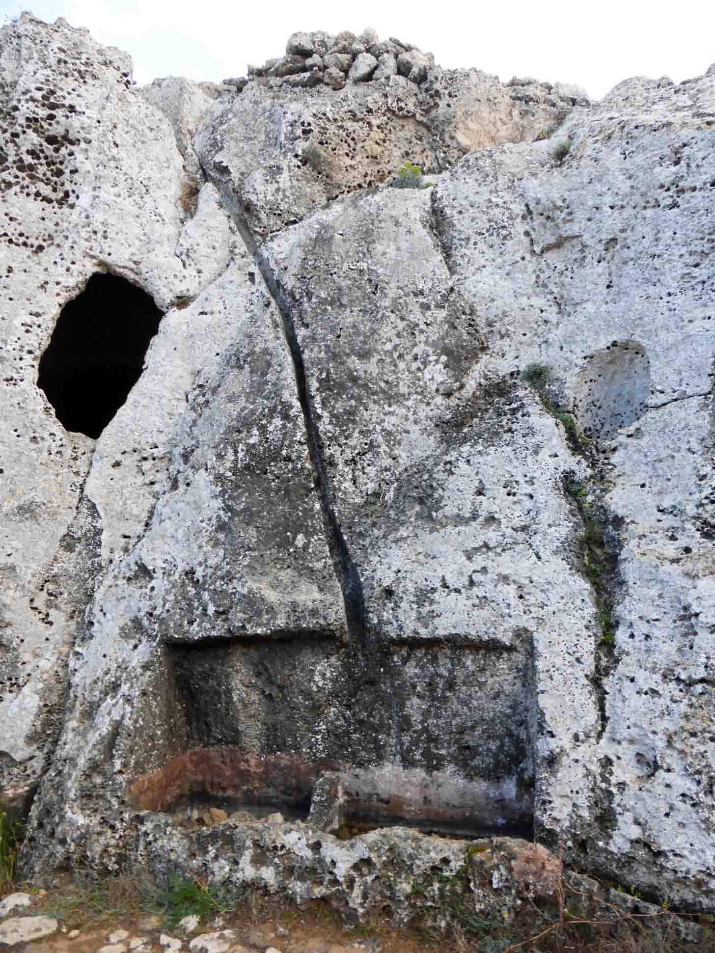

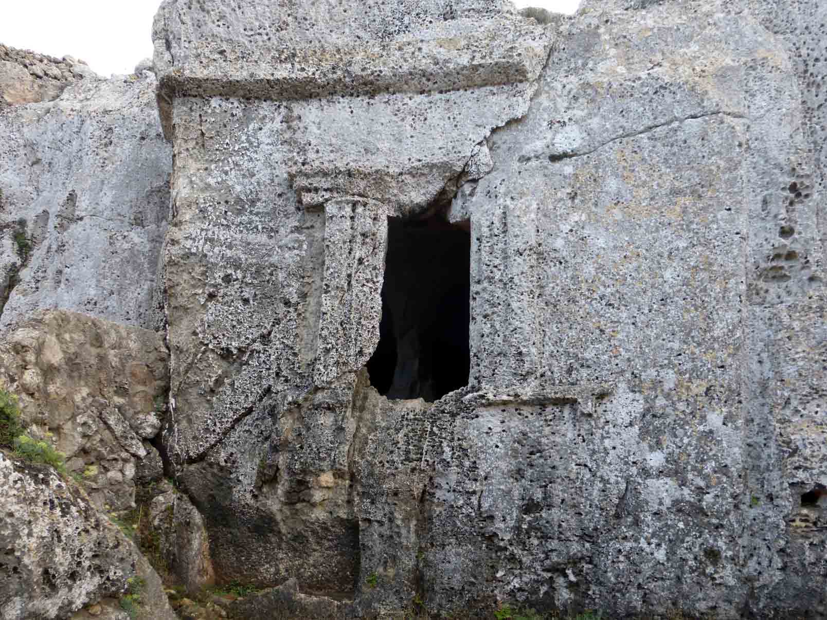

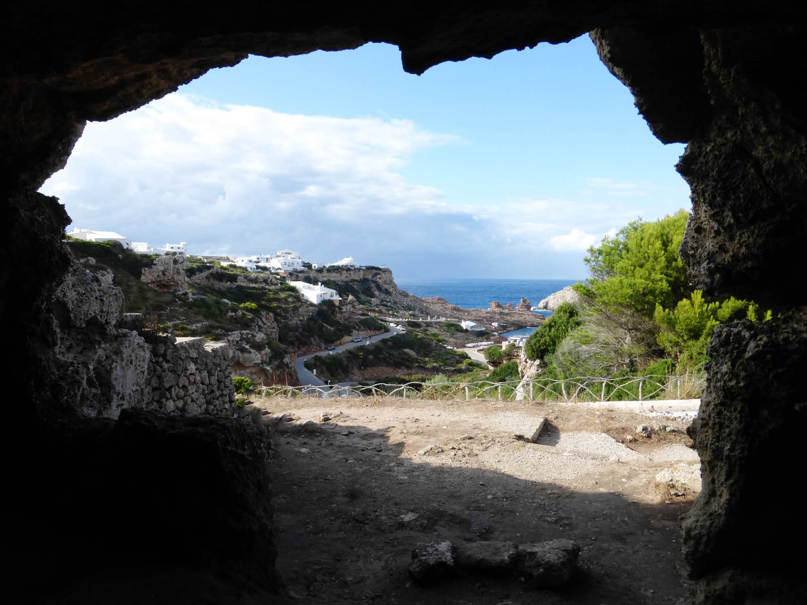

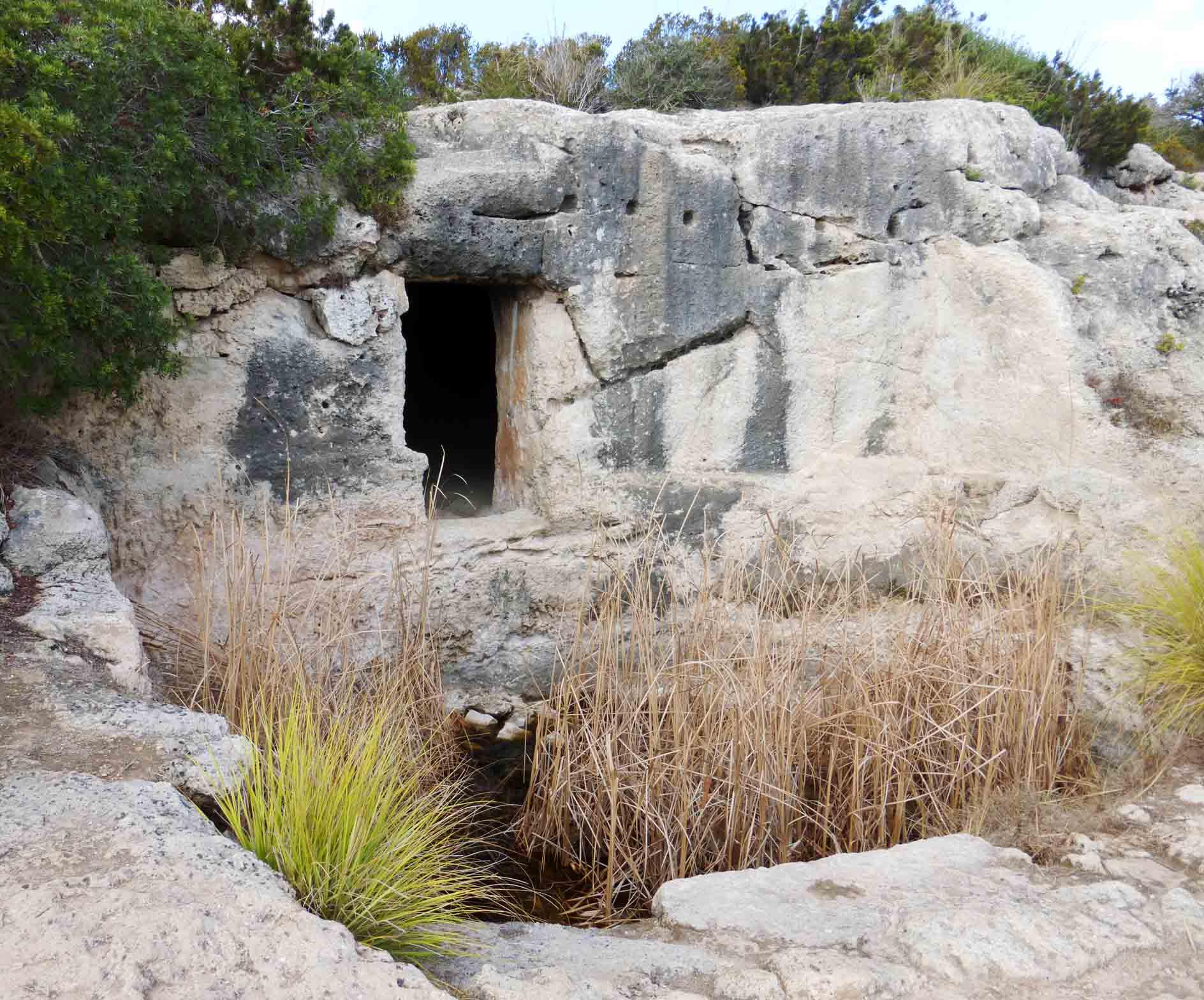

Au-dessus de Cala Morell il y a une nécropole (datée du bronze antique 1800 AC...) aux cavités creusées dans les calcarénites (marines, qui surmontent les conglomérats) du miocène (pierre très utilisée sur l'île...).
Certaines cavités ont été utilisées comme séjour d'été au XXème siècle !
Dans le patio aménagé devant la cavité, des mares temporaires abritent le Sapo balear, Bufotes baléaricus...

petit bassin/abreuvoir, et sa rainure d'alimentation
On voit la karstification et la strati dans autour et à l'interieur de ces cavités anthropiques.

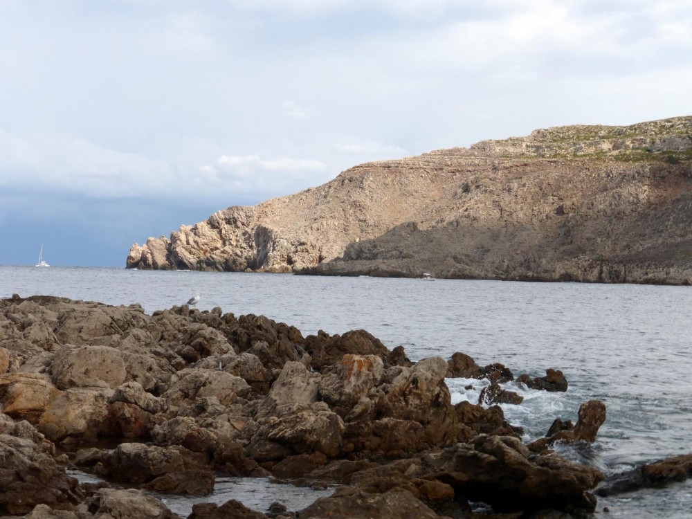

Pour le contact discuté avec Quat et Jef06, il faut être sur place pour trancher. En vue aérienne on voit une orientation qui peut être de la frac, des foresets, de la strati... Difficile de dire.

La végétation boisée souligne la zone miocène argilo conglomératique moins sèche.

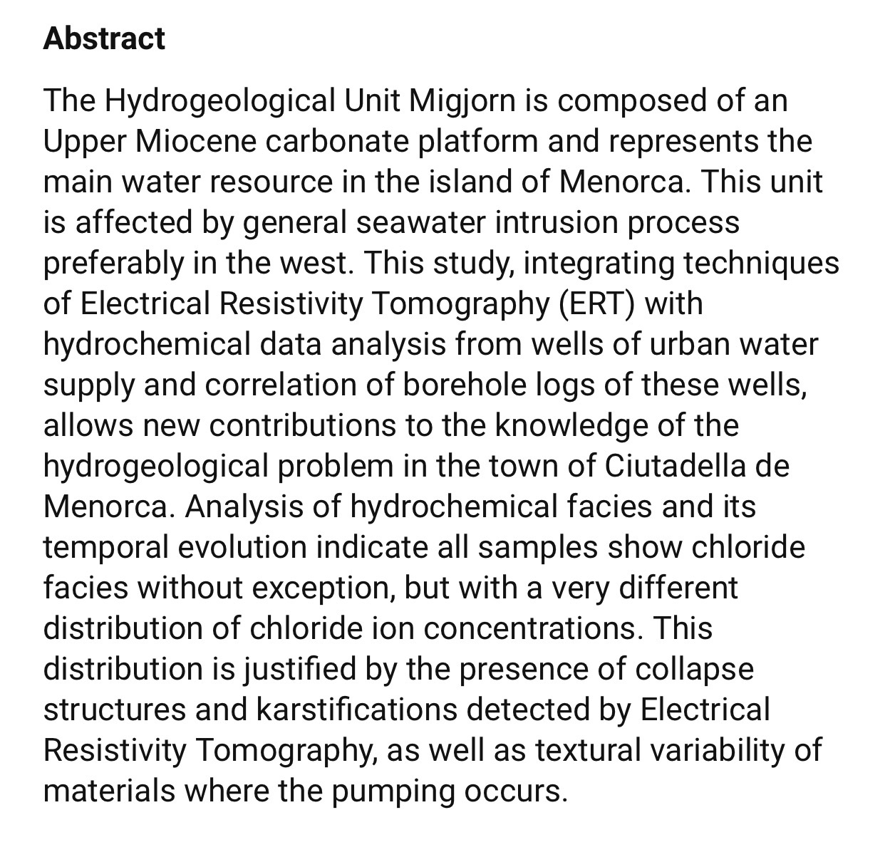

Malheureusement, à Menorca comme dans beaucoup d'iles, l'extension des biseaux salés sont avec les nitrates des sujets de préoccupation pour l'AEP.
https://www.researchgate.net/publication/292956702_Analysis_of_seawater_intrusion_resulting_from_the_extraction_of_urban_water_supply_in_ciutadella_Menorca_Balearic_Islands_Western_Mediterranean

Trobem un punt que els conglomerats desapareixen gradualment cap a la punta de s’Escullar, amb un contacte brusc entre unes dolomies grises del Jurassic i els afloraments conglomeritics. En aquest punt observem el contacte entre les dues regions geològiques de Menorca (Tramuntana i Migjorn), interpretat com a contacte de falla. (1.3)
Pas ma langue maternelle mais je devine qu'on parle de contact par faille...

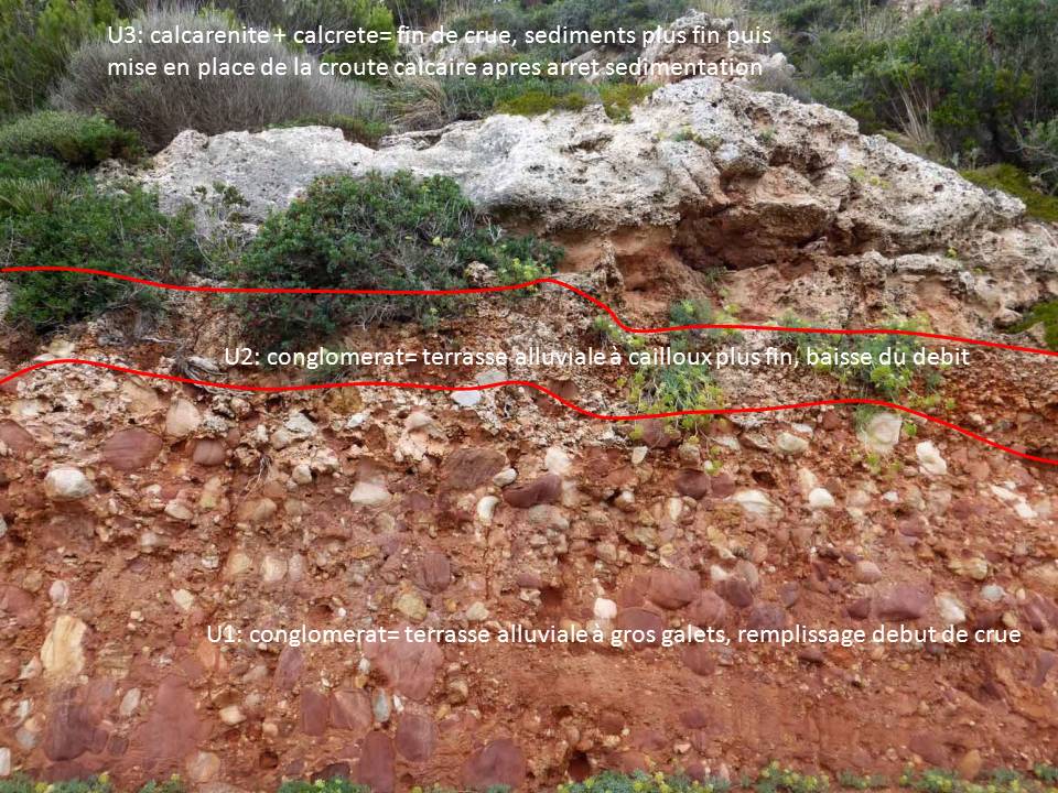

Je pense , pour lancer la discussion, que le contact mio/jurassique  peut être soit stratigraphique sur une surface d'erosion faiblement a fortement karstifiée plus ou moins concordante suivant l'endroit, soit un contact de faille comme dans ce schema.
Bien sur cela reste de la geopoesie, il faudrait aller sur place
Le Miocène c'est l'époque des incisions, et celle ci est vraiment importante. On peut se demander comment elle est datée cette couche à blocs Permiens ?
un foram may be ? Un pollen ? Une noisette ? Une correlation ?

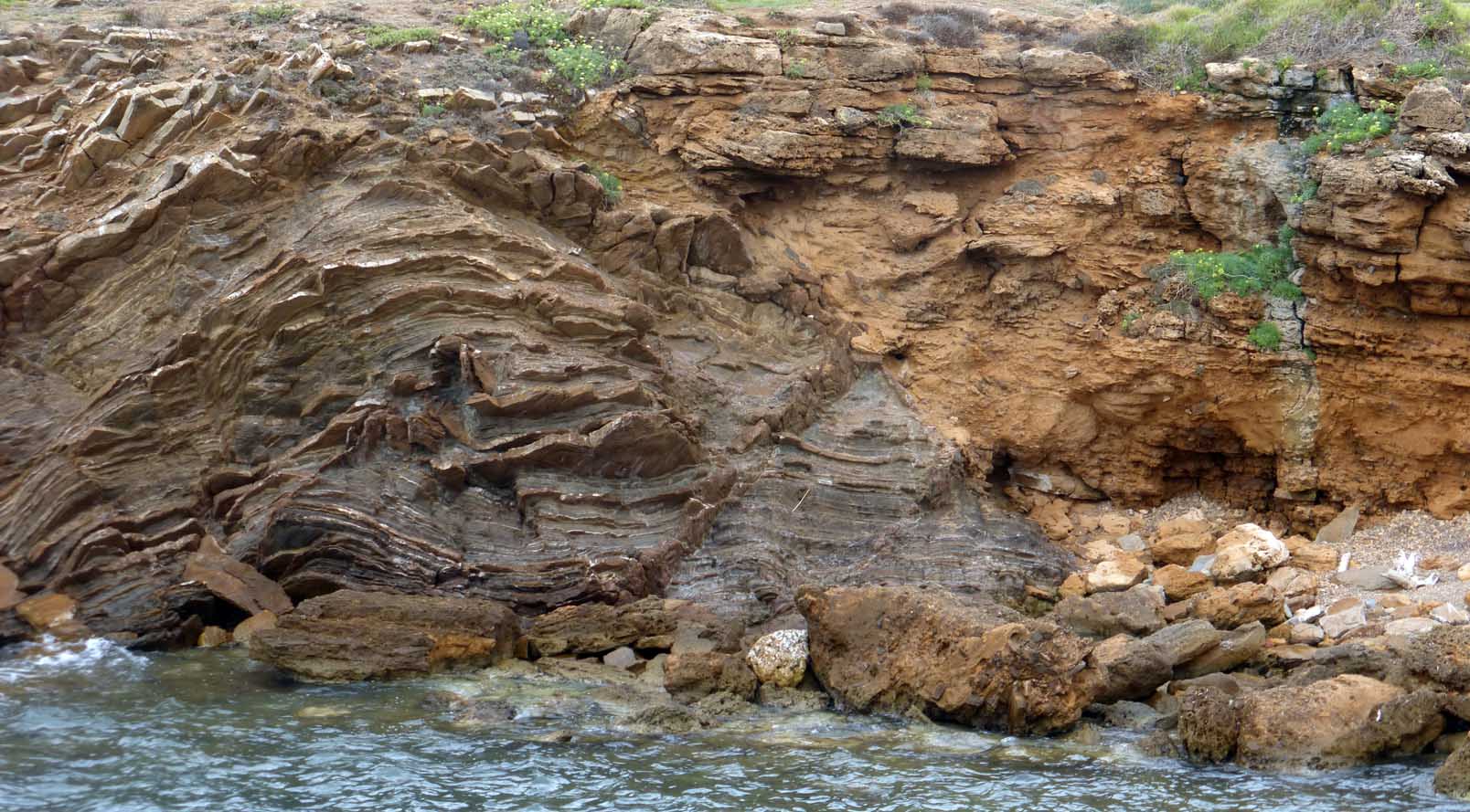

Extrait glané sur le Net:
En zoomant, on arrive à distinguer 3 parties : Le bas est du Jurassique supérieur avec pendage (50°) vers le nord, la gauche de la photo. Au-dessus on distingue une petite bande rougeâtre qui remplit le karst calcaire durant une phase d'émersion. Par-dessus le tout, des couches horizontales avec des litages entrecroisés du Miocène. La falaise plio quaternaire (du Pliocène au quaternaire) de dunes fossiles est en discordance du miocène. Pas de crétacé. La tectonique qui a redressé le Jurassique date de l'Eocène (Pyrénées) : émersion, pas d'Eocène ni d'Oligocène. On a une mer miocène, peu profonde, voire du rivage. Mais l'ile bascule (les dunes à 120m de haut !) et les dépôts se font plus au sud. Certains pensent que l'ile a quand même un peu rebasculé dans l'autre sens pour expliquer les falaises de la côte sud.
