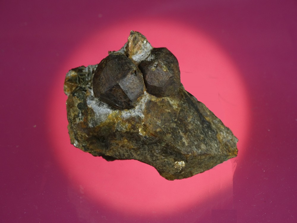

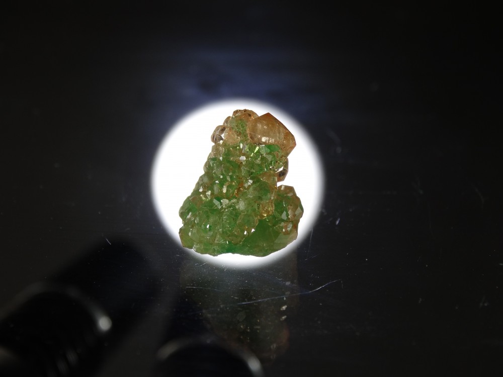

En attendant le nouvel apn, voici ce que ça donne avec mes deux projo en hauteur , plus une petite lampe ikeo (héla de couleur jaune) pour le halo .
D'ailleurs ceux qui utilise de la led blanche et qui projette un faisceau fin et assez loin, donnez moi vos modèles merci.
En fait sur la photo on voit un bidouillage, c'était pour supprimer la tête de ma lampe ikeo
Salut ^^
Je trouve que le font est trop flashy et empêche une bonne lecture de la photo, le regard est attiré par le rond rose et le grenat passe en arrière plan.
Peut-être devrais tu changer de couleur de fond, fais plusieurs test ;)
Continue, ça progresse ^^

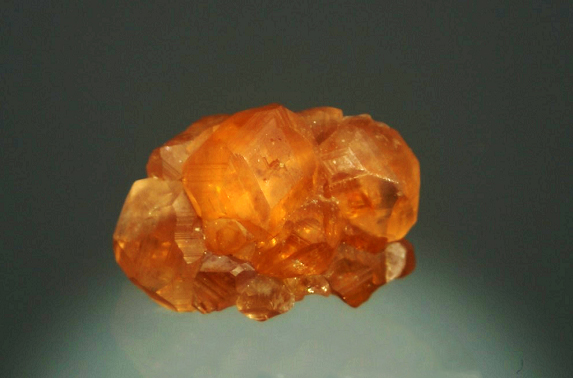

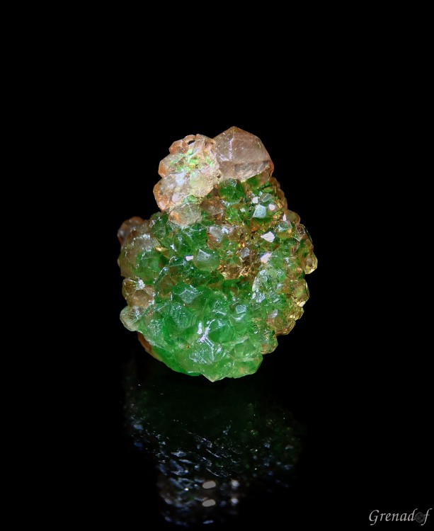

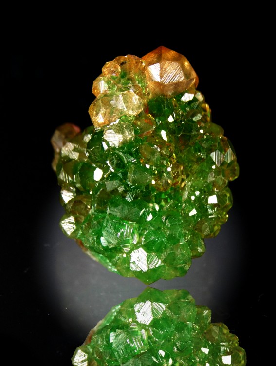

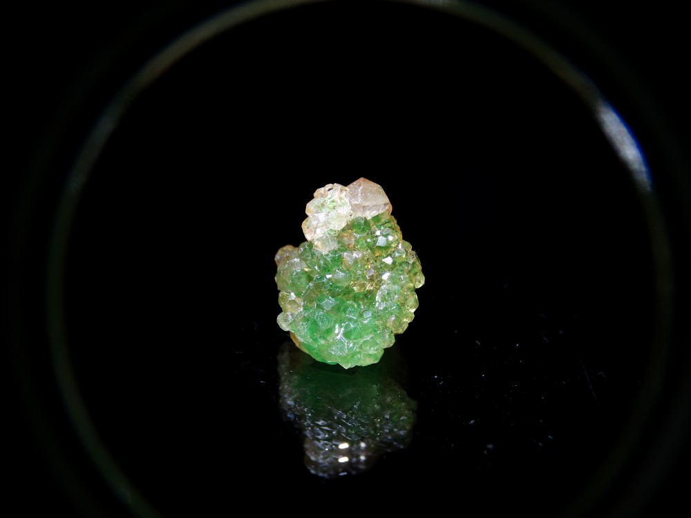

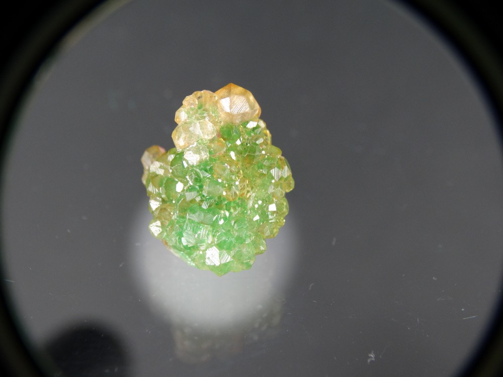

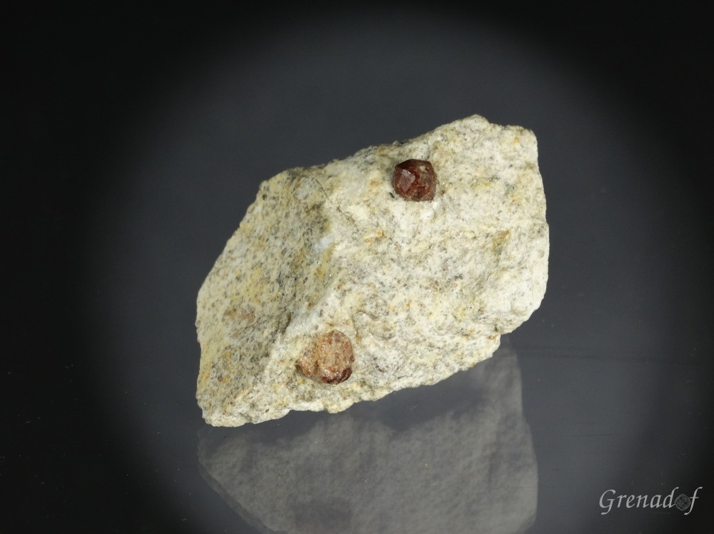

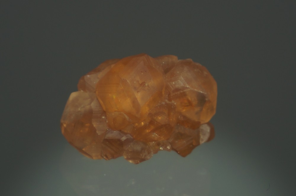

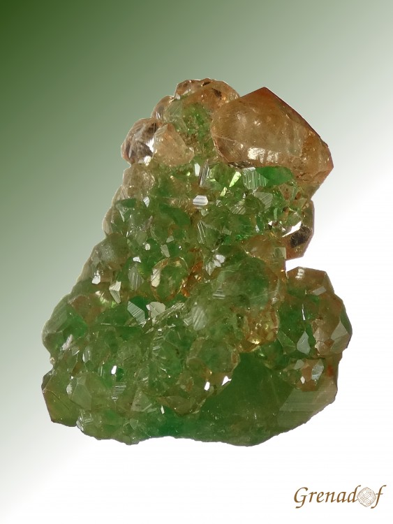

je baragouine des trucs avec des choses (éclairage) et ma lentille raynox DCR250 adaptable sur mon bridge
taille du spécimen 2cm de haut
1.avec mes deux projo de photographe et l'illuminateur en fond (lentillage)
2.ce que ça donne après un retraitement par GIMP (humm après reflection je crois que j'avais pas la lentille pour cette photo 2) le but est surtout que vous voyez les évolutions
3.ça c'est la photo qui a servit de base à la photo 2
4.sans projecteur photo juste une LED au dessus, photo avant retouchage
5. Photo finale aprés GIMP
Salut, pas mal cette photo... En fait tu as détouré le caillou au centre de la dernière image pour le placer sur un fond dégradé ?
Pour critiquer (positivement j'espère ;)), je trouve la couleur du fond très en rapport avec le caillou, j'aime bien, ça rappelle le grenat tout en ne monopolisant pas l'attention.
Par contre, le détourage est pas nickel, il reste un peu de blanc autour du sujet qui tranche sur les zones sombres du fond (tu fais ça avec un outil tout prêt du type pathfinder/lasso ou à la main ?).
Il y a aussi le problème de l'éclairage arrière fort : ça tue le contraste sur le sujet (ceci dit c'est réglable par la suite avec Gimp ou autre).
Je pense que le mieux pour obtenir un bon éclairage en transparence, c'est de placer une source lumineuse faible au-dessous du caillou, et de shooter en bas ISO avec des temps de pose longs.
Pour finir, j'aurais joué sur les reflets (avec des réflecteurs) pour mettre en valeur le gros cristal orange, là je le trouve un peu noyé dans la masse des plus petits, mais c'est une question de goût.
Sinon le rendu des couleurs est bon, ta lumière est de qualité je pense, en tout cas pour ce caillou-là, ce qui n'est pas évident parce qu'il y a à la fois une couleur froide et une chaude sur le sujet.

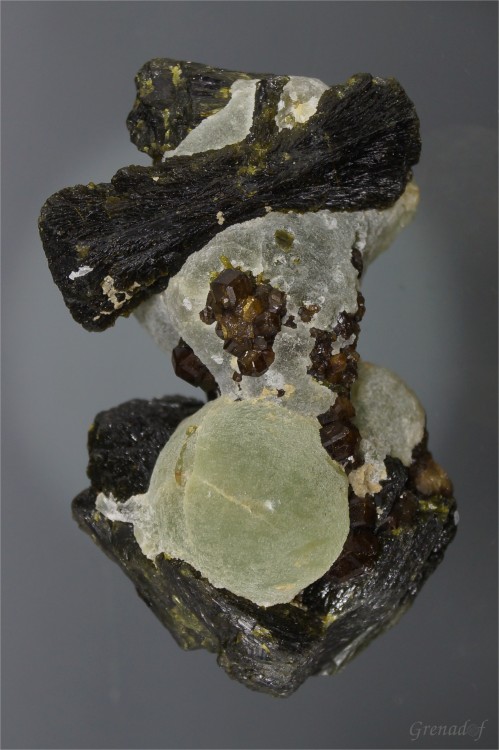

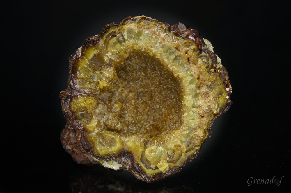

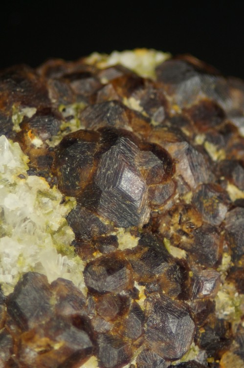

Voici mon premier cliché réussi (je pense) avec mon nouvel appareil, un hybride l'alpha37, la photo ci dessous, n'as pas été modifié, et prise avec le 18-55 fourni, j'ai également un autre objectif macro pour des échantillons plus petits, pour ma part je suis assez ravi de ces nouvelles performences car si vous regardez bien ma lentille lumineuse est légère et non marquée.
N'hésitez pas à laisser vos critiques.
Salut ! Mes impressions après une observation de ton cliché ^^
Pour une image brut c'est très bon, il y a un bon piqué, la définition est bonne et le cadrage impeccable, le seul  bémol je trouve le bruit un peut trop présent en arrière fond. Peut-être pourrais-tu baisser ton iso et allonger ton temps d'exposition ;)
Maintenant elle mérite un post traitement, toujours cette impression d'image légèrement trop sombre, monter les blancs aiderait et peut-être un chouille la vibrance :)
Voili-voilà, hâte de voir la suite ;)
Puisque l'on est dans le numérique, il est possible de retoucher/compenser/modifier... ce qui n'a pas bien marché avec la prise de vue, simplement avec un logiciel de retouche (parfois inclus dans l'appareil photo lui même).
Simple retouche de contraste: c'est plus lumineux
Pour l'avant dernière photo, je la trouve trop terne, il faudrait travailler l'éclairage.
Il y a 16 heures, grenadof a dit :
j'ai un l'impression qu'il y a un voile...
Une petite idée, ceci est peut-être dû au léger tremblement lors du déclenchement, c'est fréquent avec les pauses longues. Tu peux utiliser un déclencheur souple, sinon régler ton appareil photo de manière à ce qu'il déclenche 2-3 secondes après avoir appuyer sur le bouton de prise de vue ;)
