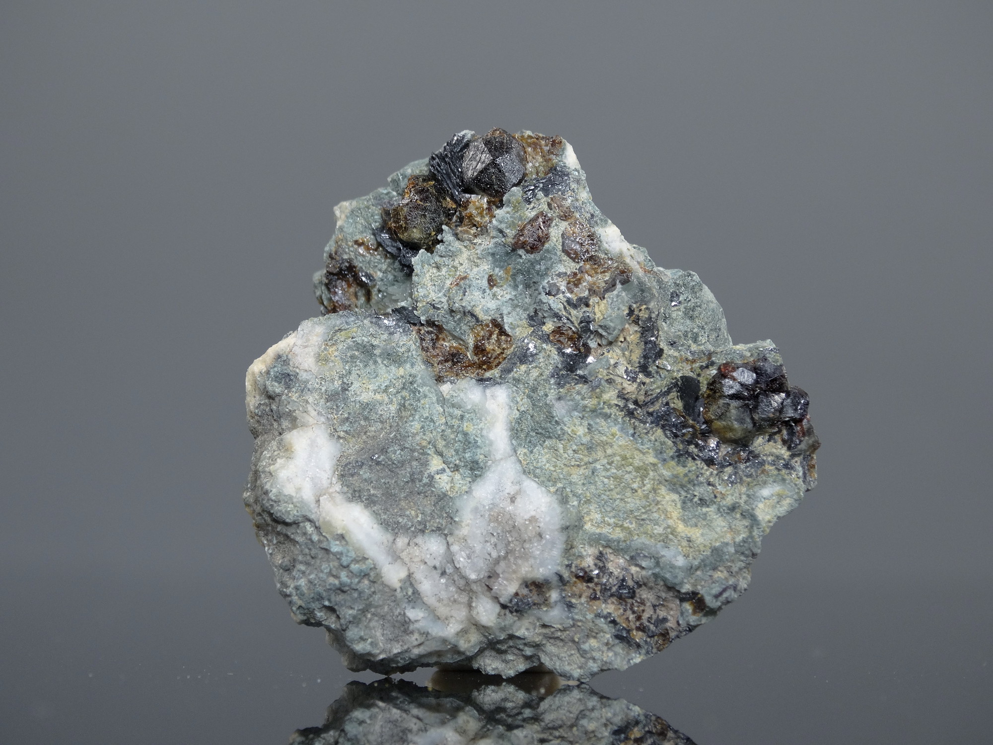

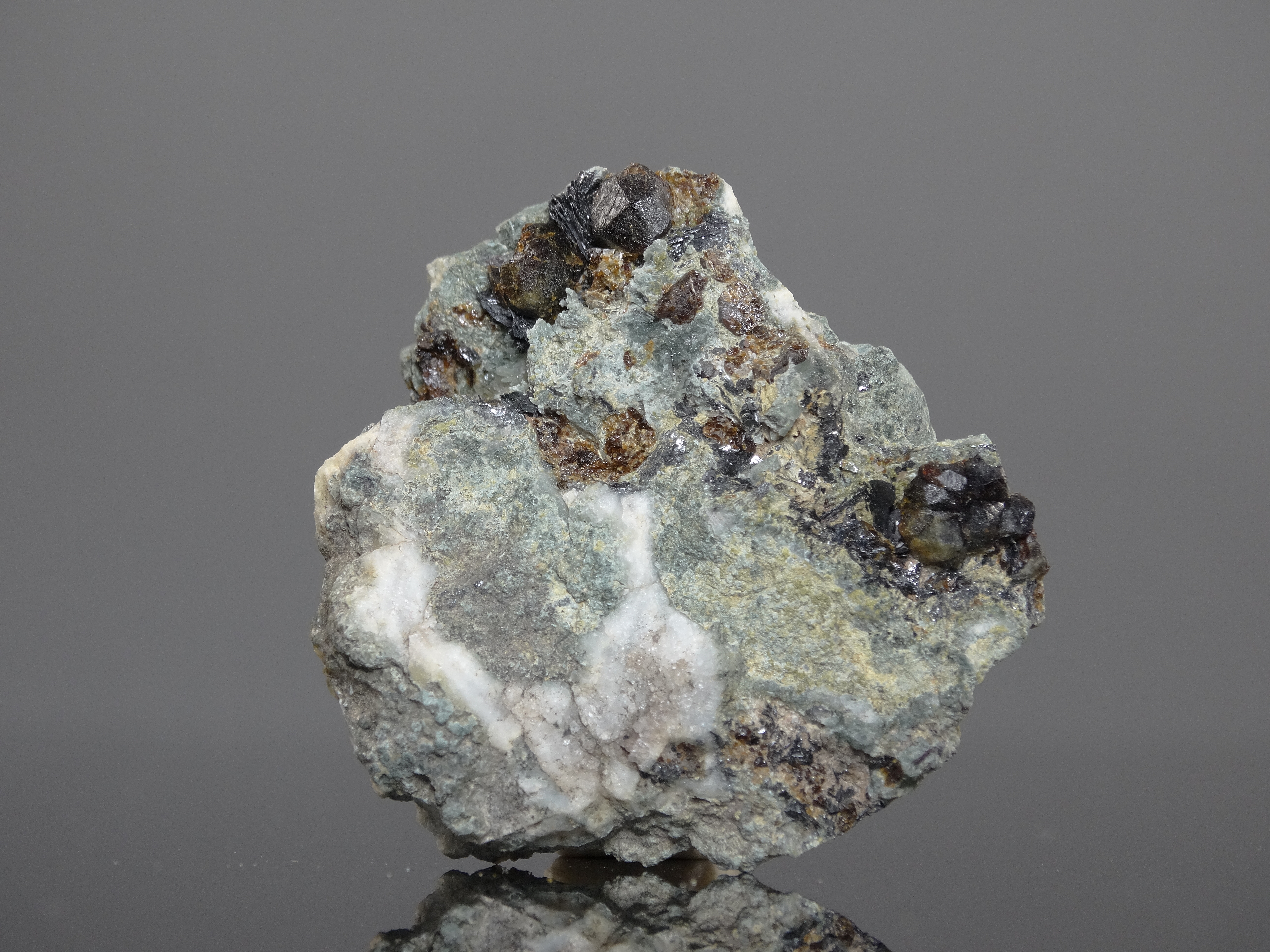

grenadof Posté(e) 21 septembre 2016 Signaler Posté(e) 21 septembre 2016 Voila, afin que mon minéral fétiche soit mis en valeur photographiquement et suite à de nombreux essais plus ou moins réussi, je désespère d'y arriver. Sur les conseil de pas mal de personnes j'ouvre ce post afin d'évaluer au mieux mes prises. Je compte sur vous et vos critiques et suggestion, soyez franc, merci Bien sur je ne cache pas que j'essaie de m'inspirer des grands photographes de minéraux, mais plus j'avance plus la technique me manque. Pour commencer : comment évaluer l'éclairage d'un spécimen. Voici 3 photos d'un spécimen de 4x4cm env. , quelle photo est bien éclairée, mettez moi le numéro ou aucune. photo1 photo 2 photo 3 Citer
Nodarref Posté(e) 21 septembre 2016 Signaler Posté(e) 21 septembre 2016 Bonjour , pour être franc , aucune ne me convient . Je suis peut être trop sévère . La n° 1 reste la meilleure mais les grenats restent sombres . Peut être essayer à la lumière du jour et changer l'angle de prise de vue , incliner légèrement la pierre pour que l'on voie mieux les grenats . Citer
Invité jean francois06 Posté(e) 21 septembre 2016 Signaler Posté(e) 21 septembre 2016 Bonsoir, pour moi aussi la photo 1, mais il y a beaucoup de reflets sur les trois. Problème de lumière directe? Citer
le géologue du 35 Posté(e) 21 septembre 2016 Signaler Posté(e) 21 septembre 2016 Perso je préfère de loin la 2, pas trop de lumière mais assez pour voir tous les minéraux, la netteté est impec sur toute la pièce. La 1 est trop lumineuse, ça agresse un peu la vue (je peux pas regarder trop longtemps la photo). La 3 est trop sombre. Ceci dit vu que les grenats ont l'air cataclasés, c'est normal qu'ils soient un poil sombre, en plus d'être bruns (pas de faces bien lisses où l'on pourrait faire jouer la luminosité). Citer
Mumuch Posté(e) 22 septembre 2016 Signaler Posté(e) 22 septembre 2016 Bonjour ! Perso j'hésite entre la première et la deuxième. La première est un chouille trop éclairée (lumière trop directe ? rajouter une lumière rasante par derrière ou sur le côté pour détourer la pièce dans un léger halo et en reculant la source principale pourrait compenser ça) mais elle n'est pas cramée, on distingue encore les détails dans les blancs. La deuxième manque de peps' mais j'ai l'impression que cela vient de la couleur du fond choisi ^^ Un compromis entre les deux premières photos devrait faire l'affaire (ça rend quoi sur un fond de couleur uni ?) Après tout est une question de réglage de ton appareil, iso, vitesse d'obtu, diaphragme et balance des blancs. Une photo ou un schéma de ton montage pourrait aider Citer

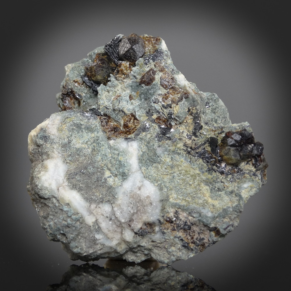

grenadof Posté(e) 22 septembre 2016 Auteur Signaler Posté(e) 22 septembre 2016 sur ces photos j'ai baissé la luminosité (sur l'appareil directement) a trois degrés différents. le fond rond est blanc. Voici un fond uni gris Citer
Nautilias Posté(e) 22 septembre 2016 Signaler Posté(e) 22 septembre 2016 Celle sur fond uni gris est beaucoup plus réussie! Citer

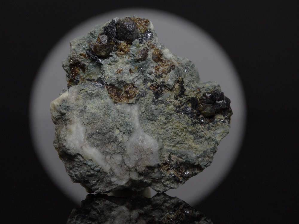

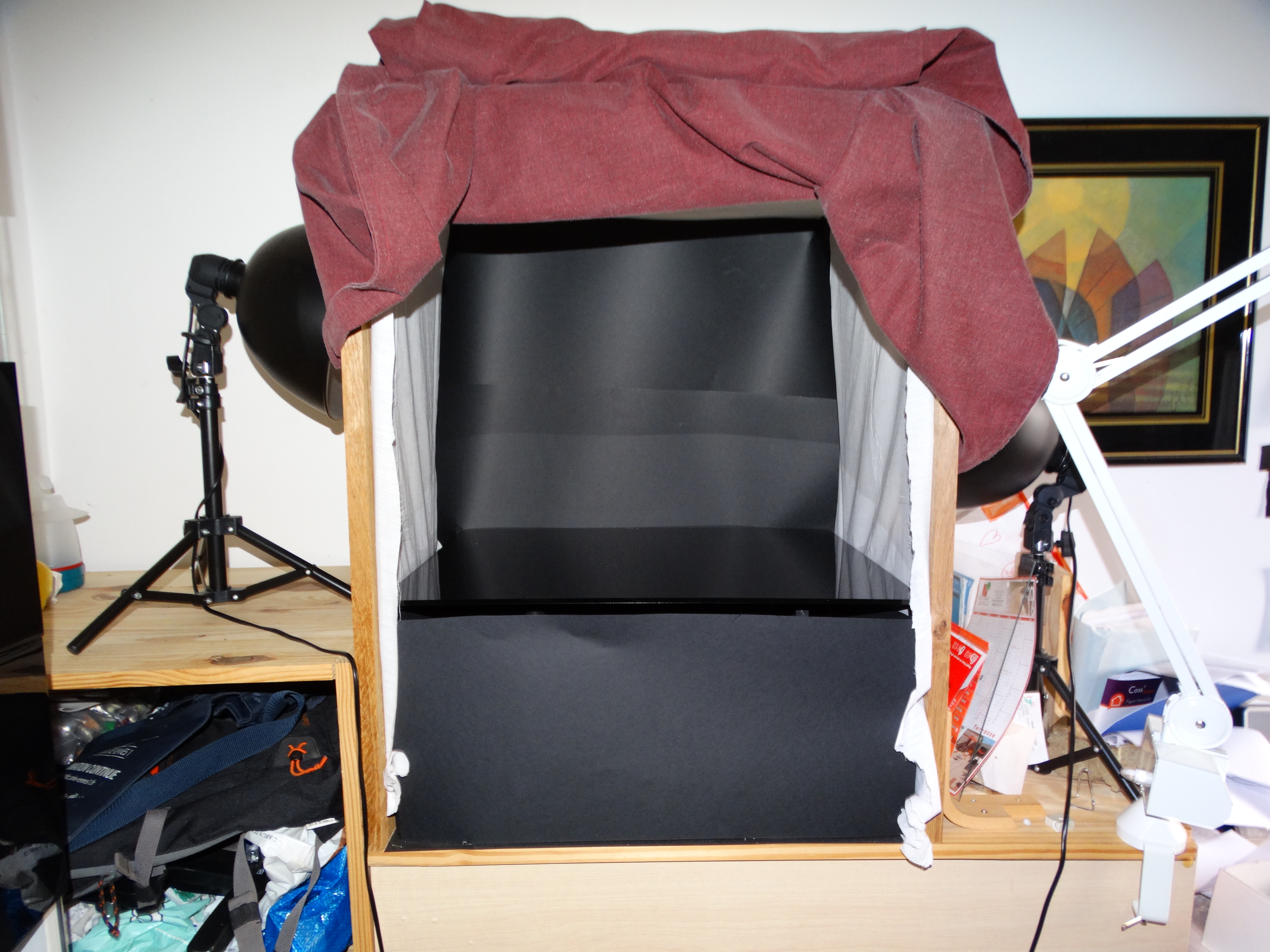

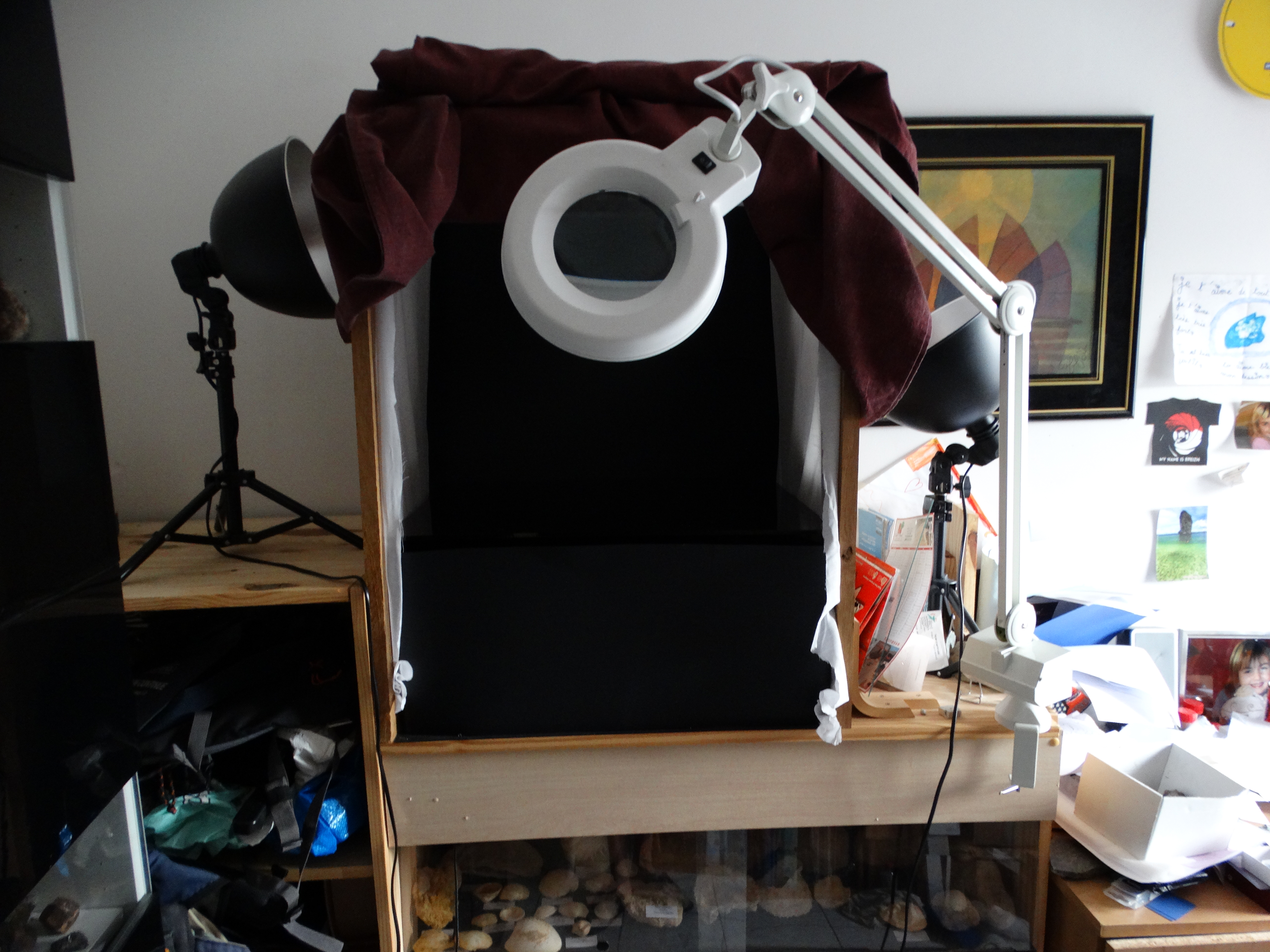

grenadof Posté(e) 22 septembre 2016 Auteur Signaler Posté(e) 22 septembre 2016 voici ma boite à lumière, deux spots (en noir) de chaque coté, un fond noir, une plaque de verre noir sur chaque coté un tissu blanc en guise de filtrage en haut également. je me sert de ma loupe lumineuse au néon en guise de troisième projecteur. mon appareil photo Citer
Invité Posté(e) 22 septembre 2016 Signaler Posté(e) 22 septembre 2016 Itou pour moi , j'aime bien et préfère sur fond gris ( en terme d'esthétique et de photo ) par contre pas sûr que le grenat soit mieux mis en valeur ... pas facile ! Citer
STR Posté(e) 22 septembre 2016 Signaler Posté(e) 22 septembre 2016 Personnellement, je n'aime pas le fond rond ... Pour ce qui est de l'échantillon, j'aime bien quand il y a beaucoup de lumière, à condition qu"il n'y ait pas de zones " blanches" dues à un trop fort contraste ou à des reflets ; le quatrième cliché me convient. Pour ce qui est de la couleur du fond, le gris me va parfaitement, mais dans ce cas précis, il va être compliqué de le choisir car l'échantillon lui même se présente sous diverses tonalités de gris. Citer

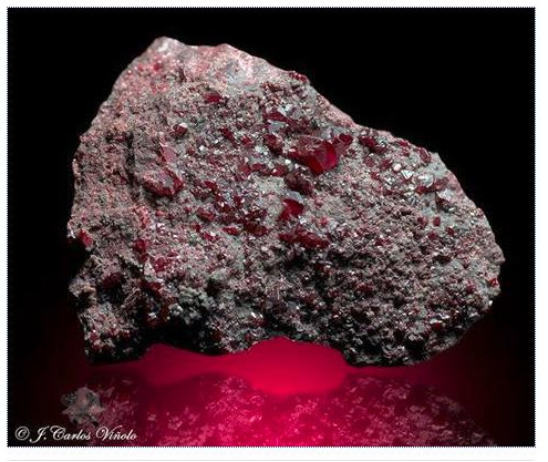

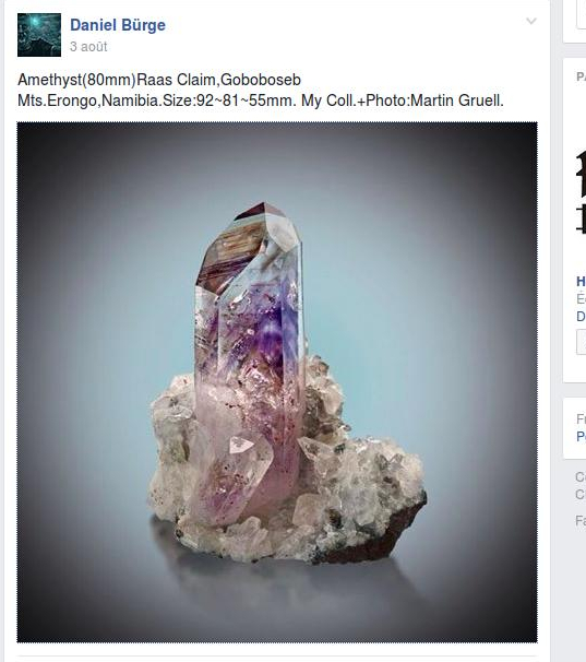

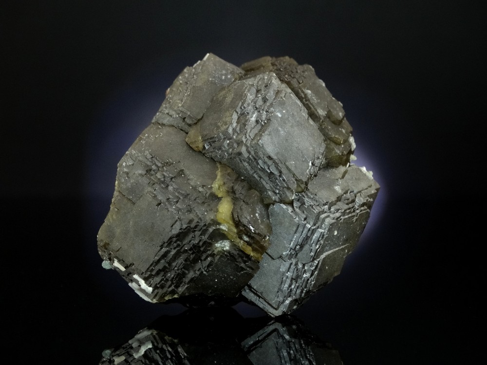

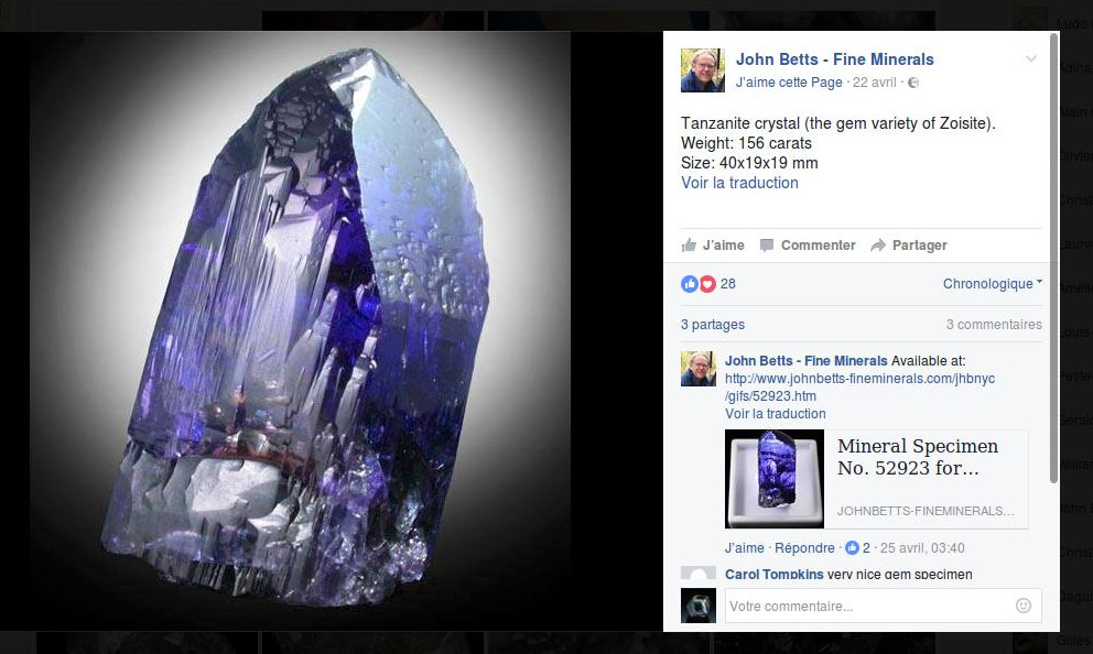

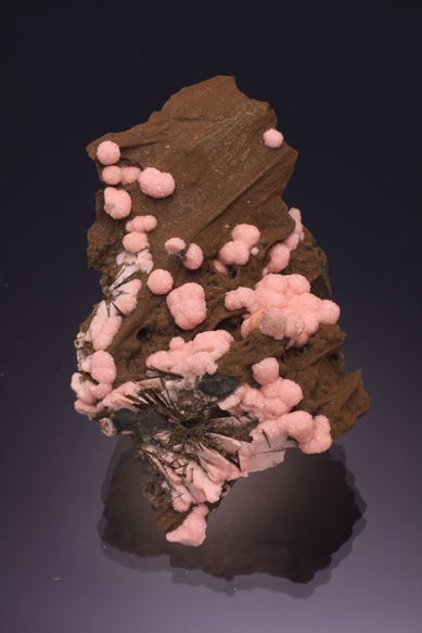

grenadof Posté(e) 24 septembre 2016 Auteur Signaler Posté(e) 24 septembre 2016 ok bon ben je suis naif. soit. Cette histoire de snoop m’intéresse je pense que c'est ce que je recherche avec mon cercle, voici d'ailleur ce que je cherchais a obtenir avec mon rond blanc, ces clichés proviennent de face de bouc. j'ai vu aussi ça c'est qui est pas mal, j'ai fais un test a lumière rasante on voit la poussière qui tombe ! par contre donne moi le nom utilisé en français ou un lien pour snoop, j'ai que des trucs avec snoop dog... merci^^ Citer

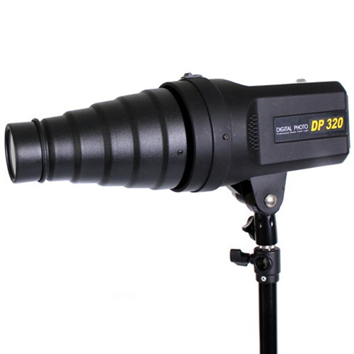

Mumuch Posté(e) 24 septembre 2016 Signaler Posté(e) 24 septembre 2016 Je vois l' effet que tu veux rendre, cela s’appelle du vignetage, généralement produit par ton par-soleil. Ici sur les photos que tu montres c'est réalisé en post production(quoi que la première semble en lumière réelle) exemple : Je me suis trompé pour le snoop...c'est snoot...un cône qui te permet de diriger la lumière, ça se fabrique en carton, comme ça tu peux gérer ton diamètre de sortie Voili-voila Citer
Mumuch Posté(e) 24 septembre 2016 Signaler Posté(e) 24 septembre 2016 Il y a 1 heure, grenadof a dit : j'ai vu aussi ça c'est qui est pas mal, j'ai fais un test a lumière rasante on voit la poussière qui tombe ! J'ai l' impression que pour cette photo il a une ou deux sources lumineuses qui viennent du dessus et une rouge placée assez bas sous une plaque de verre/plexi noire. Citer

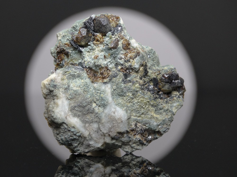

grenadof Posté(e) 24 septembre 2016 Auteur Signaler Posté(e) 24 septembre 2016 suite a un bricolage maison cet aprem, voici quelques résultats. mode automatique et photo retouchée sur luminosité et contraste. Citer
Mumuch Posté(e) 24 septembre 2016 Signaler Posté(e) 24 septembre 2016 Le rendu est beaucoup mieux je trouve^^ Mais t'as un peux trop forcé sur les contrastes à mon goût Tu as créer ton cercle comment du coup ? Citer

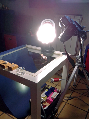

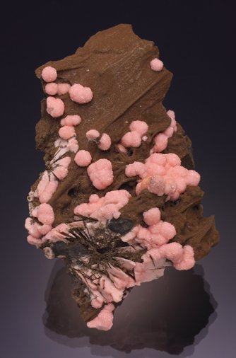

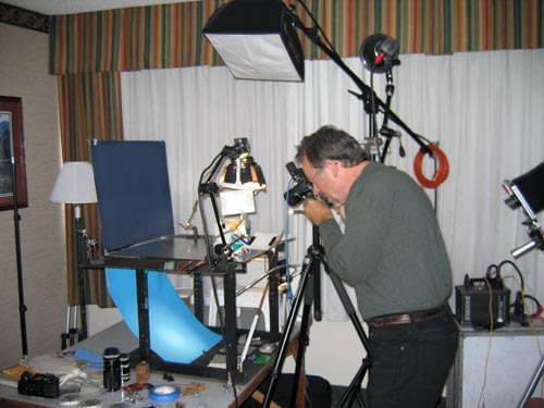

Tourberyl Posté(e) 26 septembre 2016 Signaler Posté(e) 26 septembre 2016 Bonsoir, Au début j'utilisais une boite à lumière du même type, car je croyais qu'une lumière diffuse était mieux ... Maintenant j'utilise la méthode "Jeff Scovil" (cf photo), avec les moyens du bord : veille table ikea avec plateau en verre qui se soulève et qui me permet de coincer une feuille de couleur incurvée dessous, deux petits spots pour faire les halos de lumière où je le souhaite (pour contrôler les zones de contraste avec le fond coloré, pas obligatoirement de type "vignettage" uniforme), une lampe 500 W économique mais température de couleur type lumière du jour. Ensuite multitude de cartons blancs et papiers aluminium pour orienter la lumière sur des zones précises, pour mise en valeur des faces des cristaux, pour déboucher des ombres ... La lumière directe permet justement de créer des ombres et ainsi donner du relief à la pierre, les petits réflecteurs permettent de déboucher des ombres et ainsi réduire le côté "trop dure" de la lumière directe mais en les atténuant sans les faire totalement disparaitre. Ensuite un peu de photoshop pour enlever poussières et défaut de la vitre (depuis un peu rayée !) et éventuellement reprise de la balance des blancs et température de couleurs pour corriger les défauts chromatiques de l'appareil numérique et retrouver la juste teinte naturelle de l'échantillon. Jeff Scovil en action ... Exemple de photo avec ma technique "bidouillée", je suis loin d'avoir l'équipement de la photo précédente ... Frédéric Citer

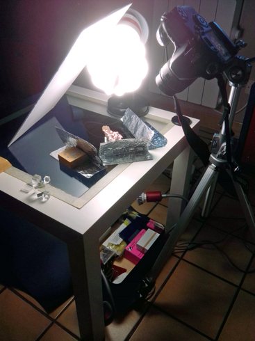

Tourberyl Posté(e) 2 octobre 2016 Signaler Posté(e) 2 octobre 2016 Bonsoir, J'ai fait quelques photos pour illustrer mes propos. Installation de base : Photo brute sans les réflecteurs : Installation complète avec les différents réflecteurs : Photo brute avec les réflecteurs qui permettent de déboucher les ombres : Photo terminée après recadrage, traitement des températures de couleurs et suppression des poussières : Qu'en pensez vous ? avez vous des trucs et astuces à partager ? idée pour améliorer mes photos ? Frédéric Citer
grenadof Posté(e) 5 octobre 2016 Auteur Signaler Posté(e) 5 octobre 2016 waww, pas mal ta technique, après pour les réflecteurs je prends des morceau de papier blanc que j'oriente pour éclairer une facette sombre ou diminuer un reflet sur une facette également. Ton idée d'alu me plaît énormément. Merci d'avoir mis des photos pour montrer ton installation. Citer
le géologue du 35 Posté(e) 5 octobre 2016 Signaler Posté(e) 5 octobre 2016 Pour des réflecteurs "amovibles" pour pas un rond, tu prend du papier cartonné (ou papier canson) que tu découpes en rectangle, tu recouvres le tout d'alu et à et tu fixes un fil de fer dans le sens de la longueur de ton rectangle. Comme ça tu peux le plier et déplier sans soucis tout en pouvant lui donner l'inclinaison que tu souhaites Citer
