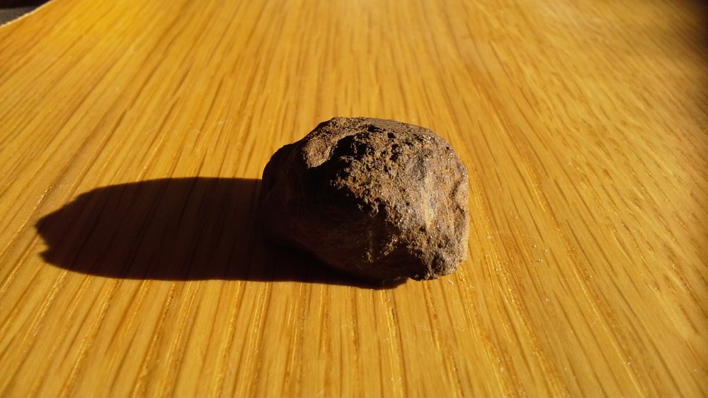

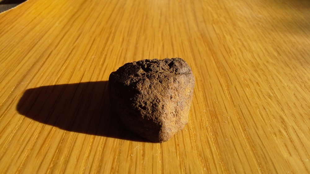

Hello,

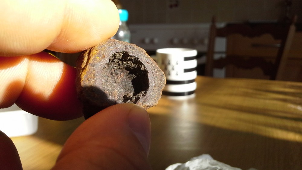

Je suis un chercheur de météorites en Belgique (Chercheur... pas encore trouveur hélas...) et cette après-midi, une pierre a attiré mon regard dans un champ... je voyais bien que ce n'étais pas u e météorite, je lu iai donc donné un bon coup de pelle pour voir l'intérieur... et là surprise, c'étais creux et rempli de sable u_O vous avez une idée de ce que ça peut être ?
Merci
Bonsoir ! Et bien je ne suis pas expert mais je sais ce qu'on va te répondre ;) refais des photos avec gros plans, des tests de base (test acide chlo, réaction à l'aimant, densité...etc), une description du lieu de la découverte histoire de comparer aux cartes géologiques.... sinon on dirait un résidu de fonderie à vue de nez mais je ne suis spécialiste ;)  En tout cas je te souhaite bonne chance dans tes prospection de météorites ^^
Une géode contenant du sable, ça c'est assez curieux!
Il faudrait voir ces "grains de sable" à la bino, déjà pour savoir si ce sont des cristaux libres et voir la bouille qu'ils ont, ou si c'est une brisure ou poudre quelconque (ce dont je doute).

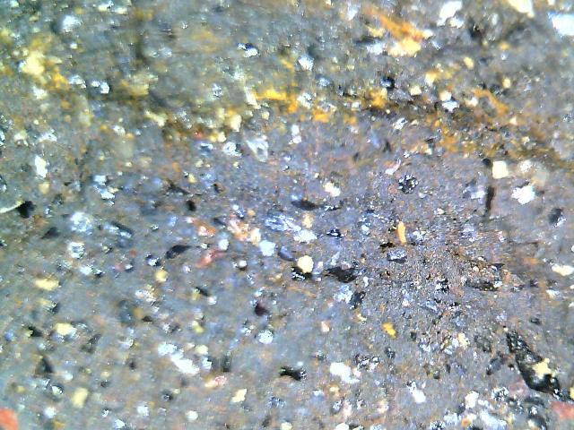

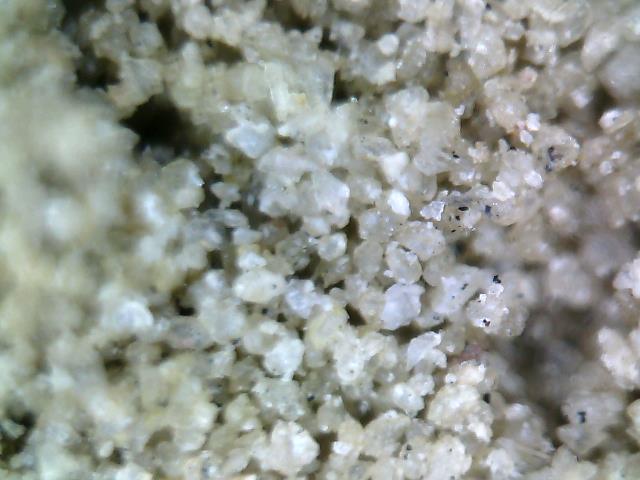

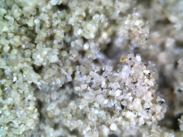

pour les tests, ce ne sera pas facile avec le sable dedans, je vais sans doute devoir le vider (pour la densité surtout), mais j'ai la chance de disposer d'un microscope a réflexion led que j'utilise pour analyser mes météorites, et voici des gros plans de la roche et du pseudo-sable,
l’échelle est de +-2mm sur la largeur total de la photo.
(pas de réaction à l'aimant, et je ne sent pas d'odeur particulière... mais mon odorat n'est pas vraiment super))
Le contenu est bien du sable. Quasiment uniquement des grains de quartz avec des formes plutôt anguleuses qui font penser à un sable fluviatile mais la granulométrie est très fine. Aucun grain ne semble constitué de plusieurs phases minérales.
La photo de la partie dure est une photo de la surface ou de la tranche? A priori pas franchement une allure naturelle.

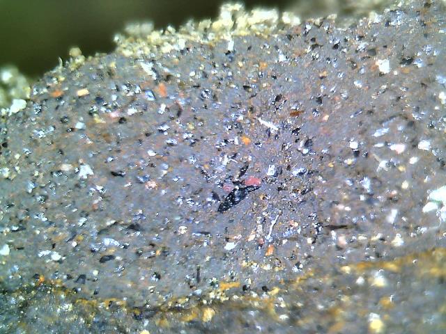

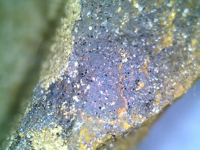

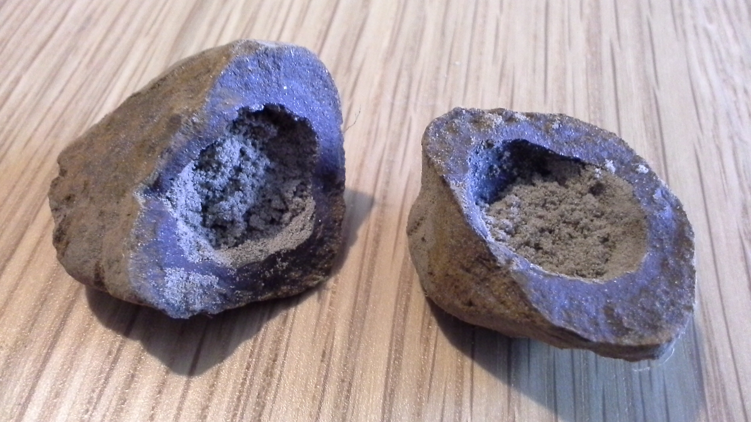

Alors, c'est à Florenville en Belgique dans un champ +- à 20cm de profondeur, la photo est la tranche cassée de la pierre car je n'ai pas encore nettoyé la surface.
Voici d'autres photo de la tranche cassée en plan plus large (+-4mm la première et 6mm la deuxième)

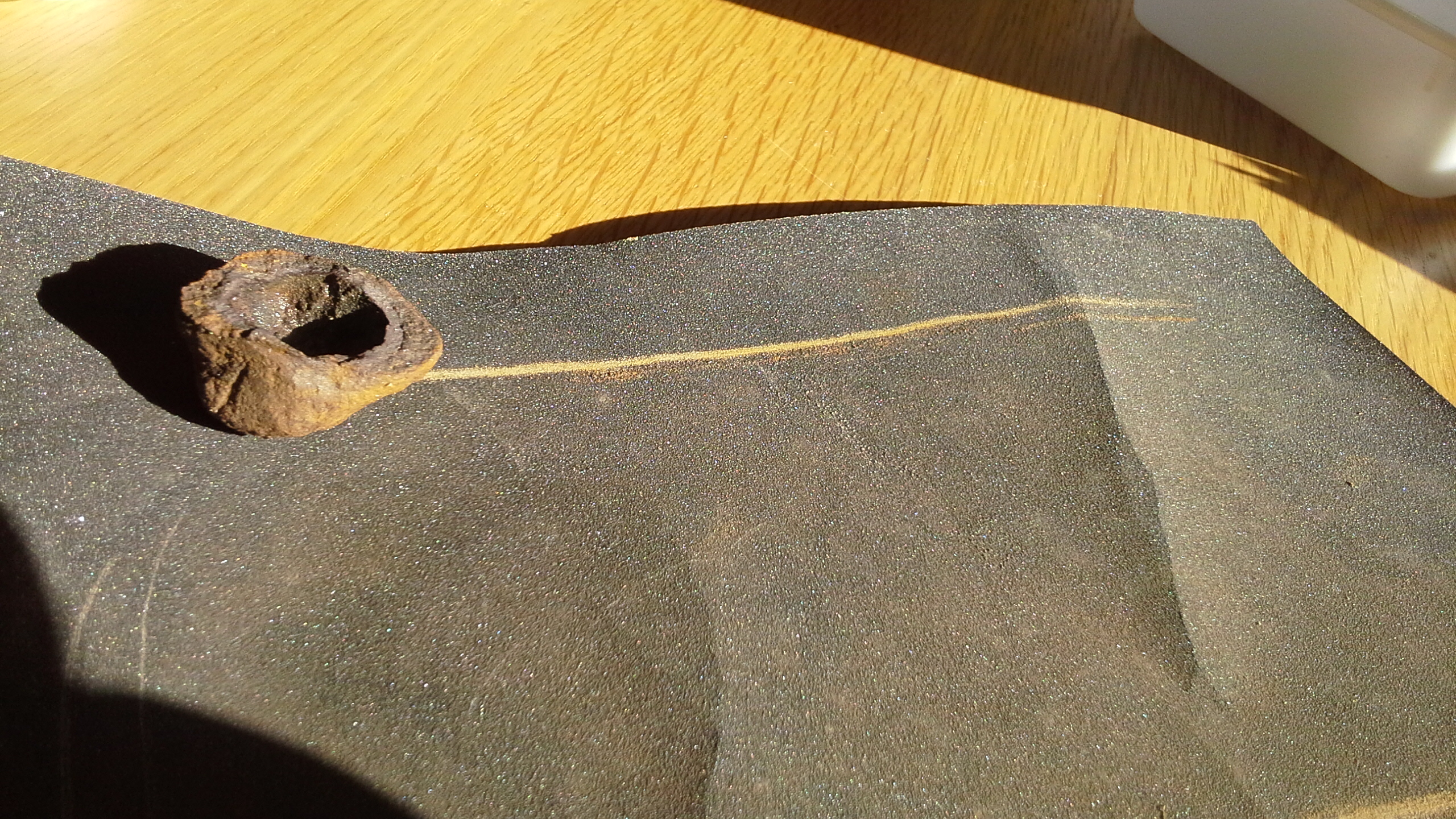

Et si vous en frottez une pincée sur une plaque de verre, elle en sortira rayée.
Très intéressante la photo de la tranche!

Les photos de la tranche de l'objet avec cette matrice très abondante me poussent de + en + à y voir quelque chose de pas naturel (mais terrestre quand même!).

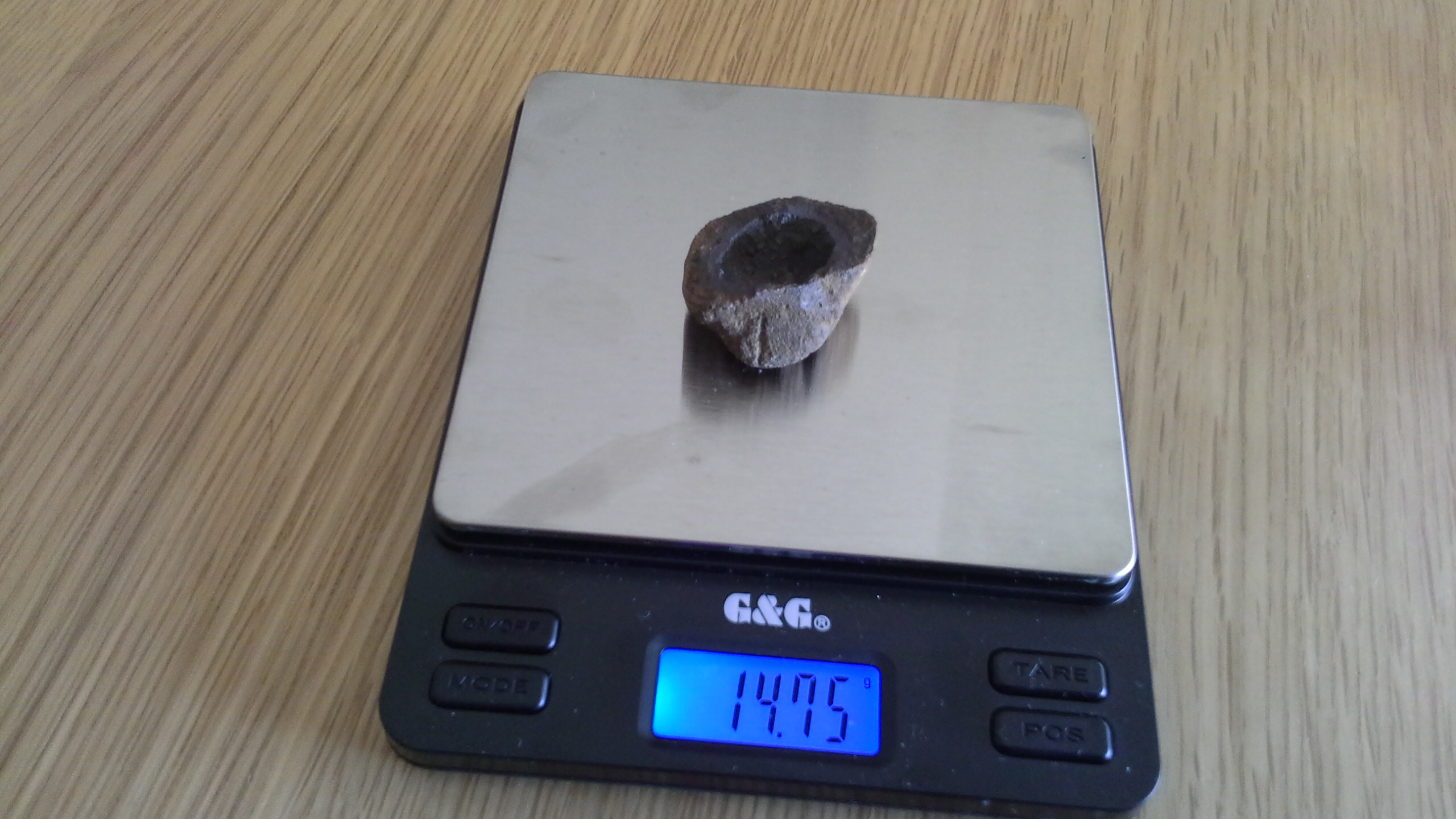

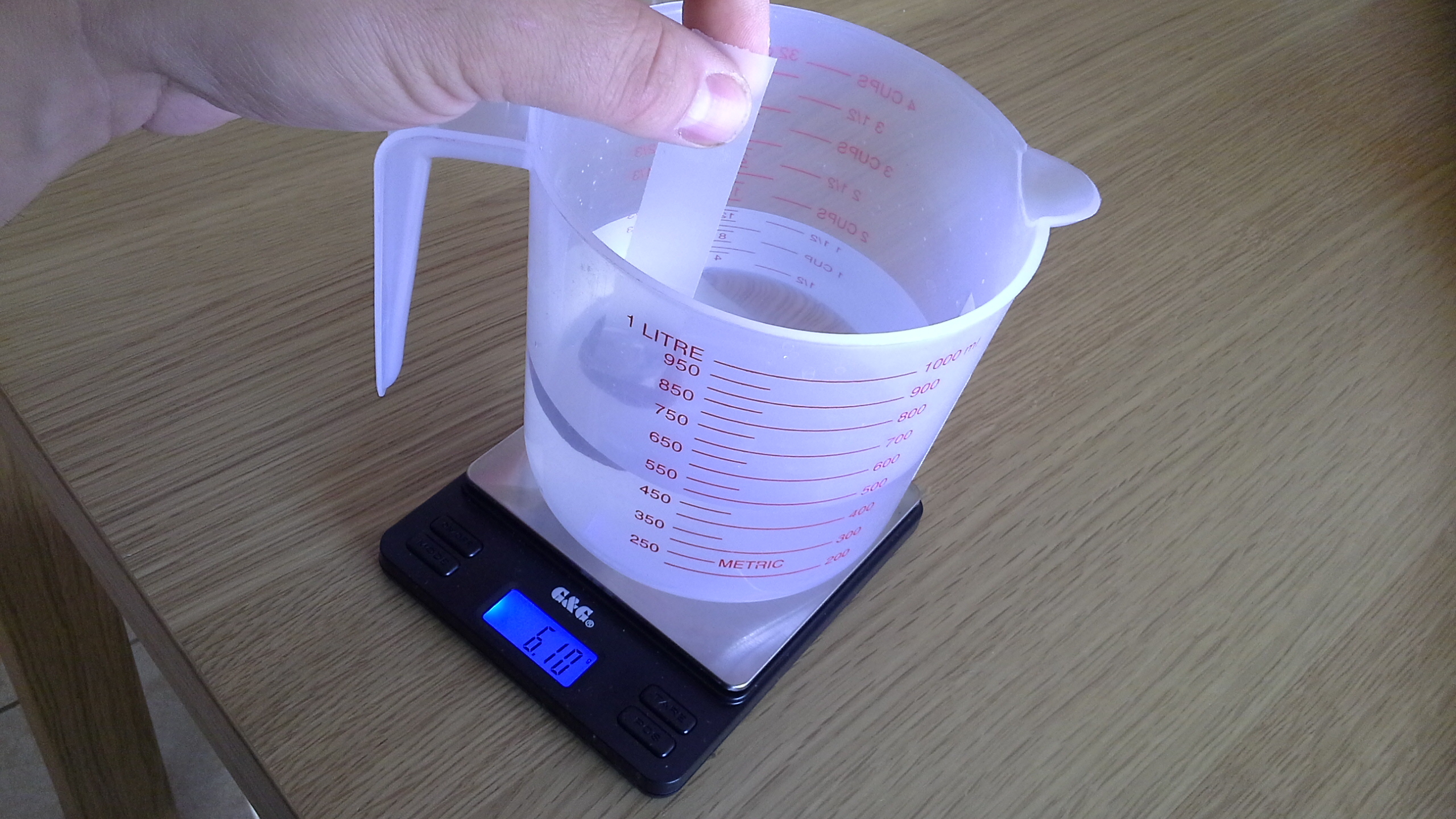

Je vais réaliser un test de densité voir si on est dans la fourchette de la céramique :-)

Bon réflexe, la densité.
Un grès cérame a une densité de 2. Plutôt loin de 2,4. Pas pu y avoir une farce au niveau de la tare sur la balance?
D'un autre côté, il y a sur les photos de la tranche pas mal d'éléments noirs à l'apparence vitreuse/fondu. Une charge métallique?
