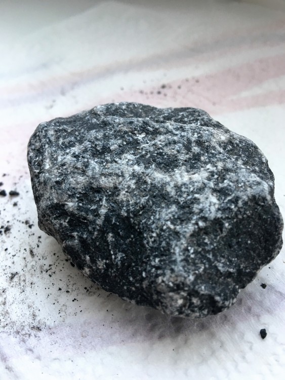

Ayant passé mes vacances dans le bassin minier du nord pas de calais, j'ai pu trouver une petite dizaine de roches, mais étant très novice dans la matière. J'aurai voulu connaître leurs noms ainsi que les minéraux qu'elles peuvent contenir ou même si vous avez des remarques à faire à leurs sujets.
En vous remerciant chers amis géologues.

1 Grès

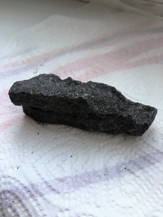

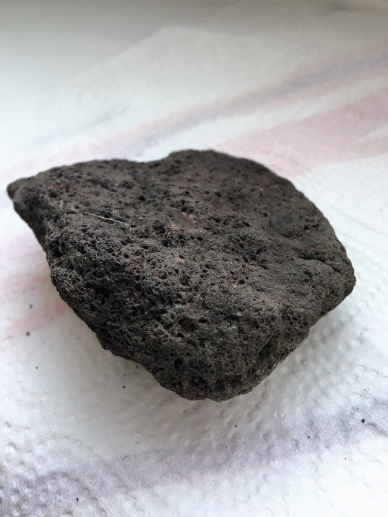

3. Scorie, coke

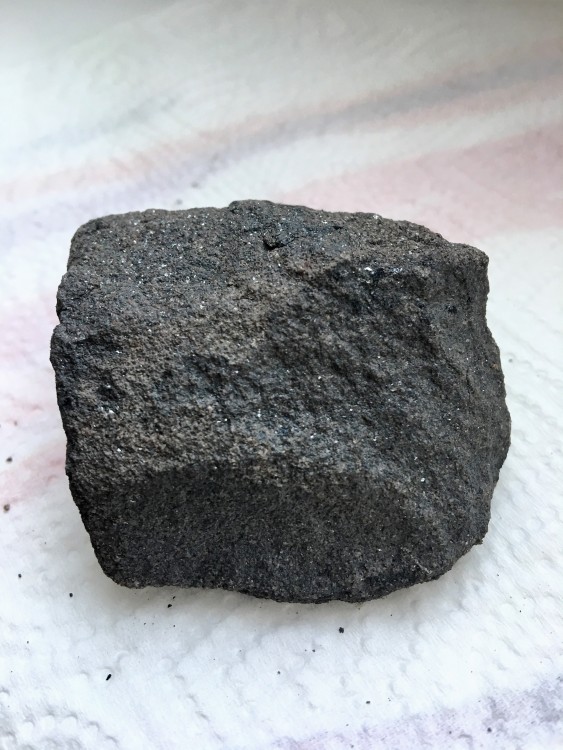

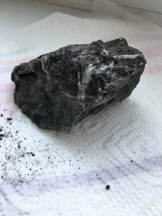

4 et 5 Grès

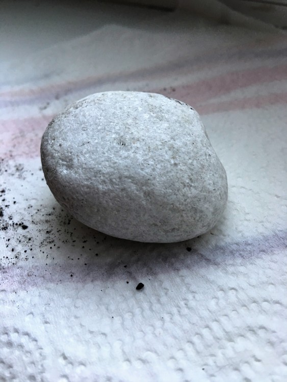

7 galet de quartz

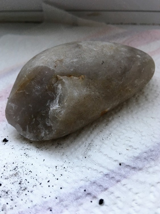

8 galet de silex probablement

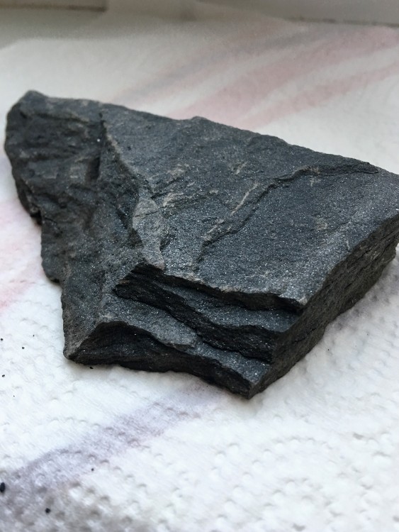

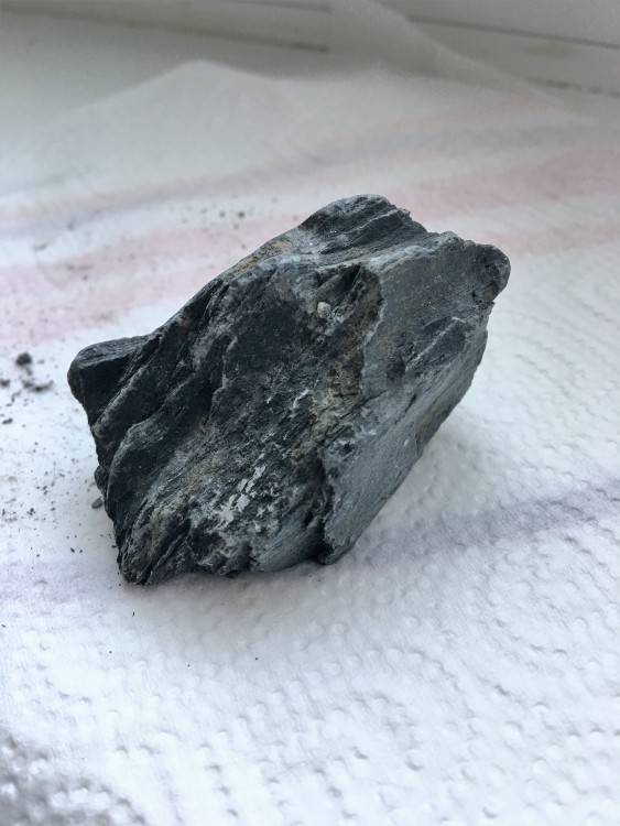

10 Schiste

1: argilite très compacte ou siltite micacée ou psammite, preciser avec zoom, verifier la dureté et observer si ça se réduit facilement en poussière
Roche riche en matière organique, bel ex de compaction et débit lié à pression lithostatique (expulsion d'eau)

3: roche volcanique ou résidu de fonderie provenant de remblais ou lignes de chemin de fer
4: grès fin, preciser avec zoom et échelle (regle graduee posee a coté)
5: idem
6: roche fracturée indéterminer, preciser avec zoom et eclairage
7: gravier de quartzite
8: idem possible, casser et zoom

10: argilite compacte (shale en anglais)

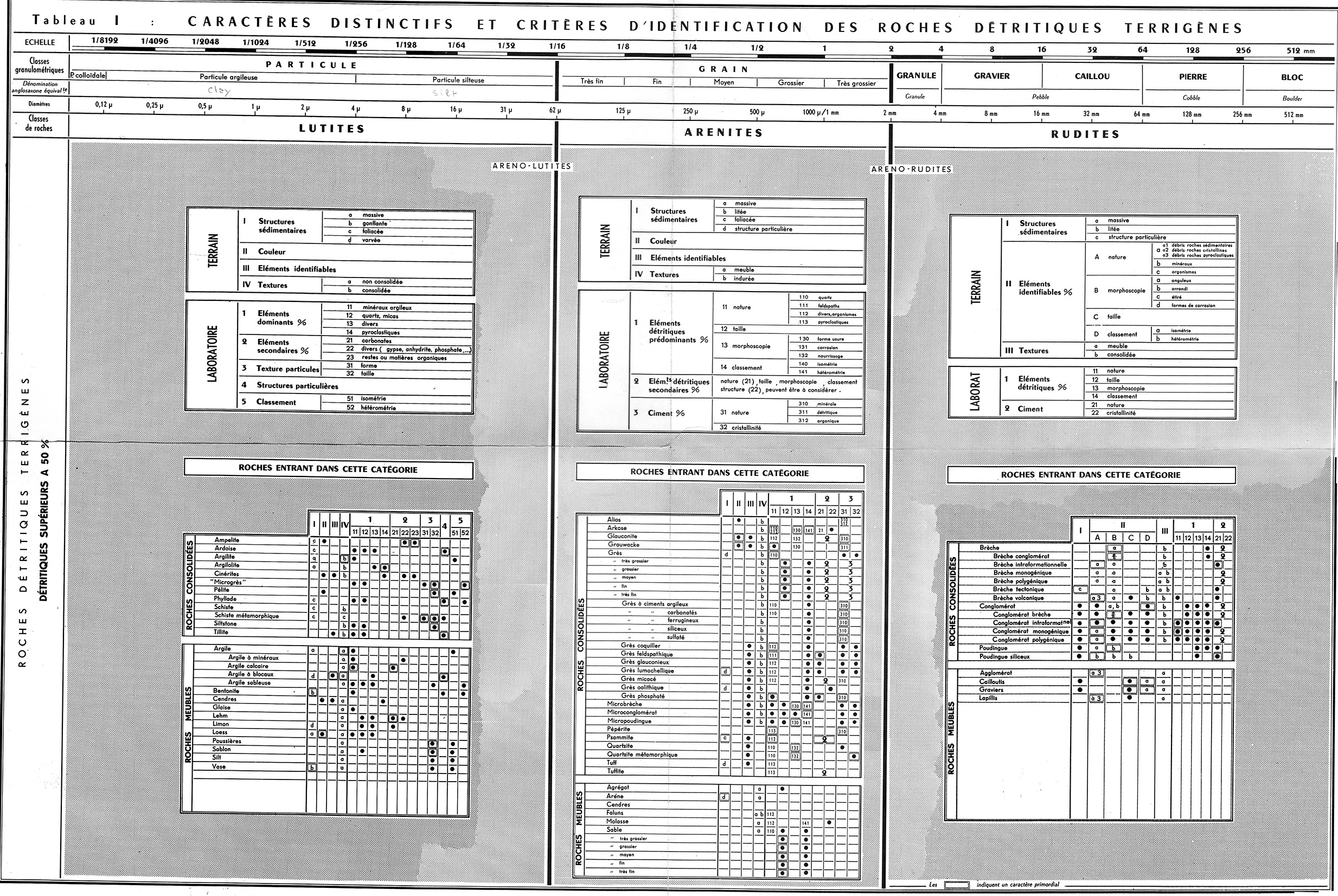

Argilite, grès, psammites, silt, quartzite, si tu es débutant, pas facile. Effectivement comme dit plus haut, quelques recherches sur internet, dans des bouquins peuvent aider.
voici un tableau issu de "Essai de Nomenclature des roches sédimentaires" aux éditions Technip, de 1961. Un peu ancien.
Pour ce qui est des tailles des grains la vue et le toucher sont utiles.

C'est l'échantillon 1 qui a été considéré comme possible psammite par Next50MY, à cause de son apparent débit feuilleté et de la taille de ces grains, bien qu'il semble hésiter dans la classe de roches entre  lutite et arénite. Moi j'aurais plutôt tendance à appeler cela un grès, pourquoi pas psammite mais il me manque des informations.

La 10 paraît bien métamorphique ?
La 10, c'est celle qui a été appelé schiste . Elle ne semble pas métamorphique. Le feuilletage est il du seulement à la diagenèse, ou à des déformations (schistosité)? En tout cas tu as la classique alternance grès et schistes  des bassins houillers avec un peu de charbon. Le galet de quartz venant d'un niveau plus grossier, un conglomérat.

Maintenant, une de tes roches ou plusieurs peuvent ne pas venir du bassin. Par exemple, le galet de quartz (ou quartzite) et le galet de silex (?) peuvent venir de la côte et avoir fait partie d'un remblai. Si une roche métamorphique venue d'ailleurs se cache là-dedans, ce n'est pas avec ces photos qu'on la dénichera.

alors en effet comme signalé par Jef06, les 2graviers peuvent venir des conglomerats du bassins carbonifere.

le dernier, argile qui se débite avec un aspect schisteux. On va pas revenir la dessus mais c'est commun comme débit à quelque milliers de mètres et il suffit de voir la poudre argileuse pour confirmer que c'est une argilite classique comprimée par la colonne sedimentaire. Un schiste sera plus propre à la cassure et moins facilement rayable.
on voit dans les deux grès sombres qu'on reste dans un contexte riche en matiere organique.
mis a part la roche bulleuse (scorie ou volcanique) pratiquement tout a pu provenir d'un terril du Nord.

Preuve en est la photo 3. Il n'y a aucune roche d'origine volcanique dans le bassin à part peut-être les tonsteins qui sont en fait des niveaux composés de kaolinite quasi pure. On a ici un résidu de cokerie.

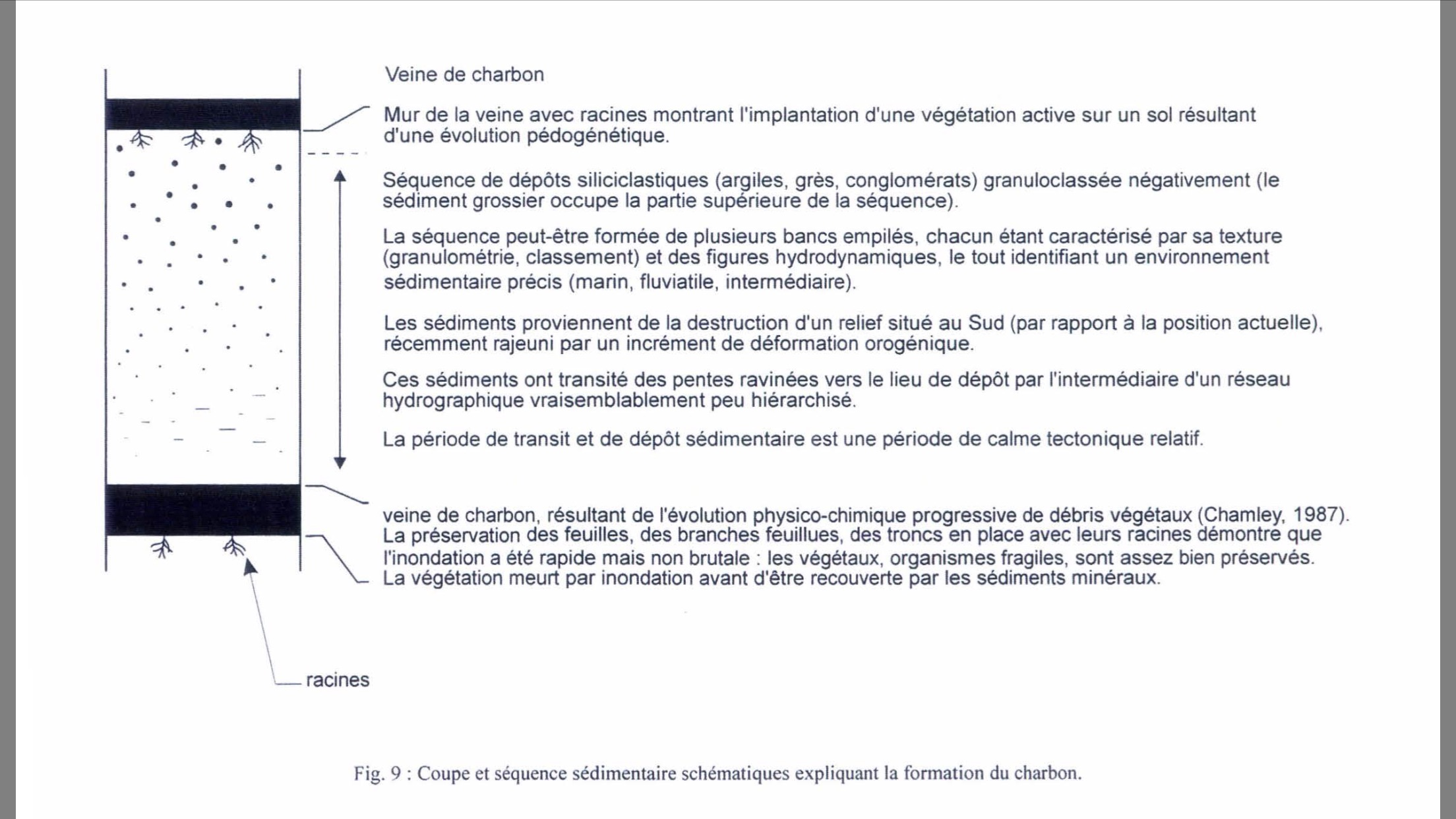

Les conglomérats existent dans le Carbonifère mais ne font partie de la séquence type qui très souvent ne va pas au-delà des grès grossiers.

La schistosité, d'origine tectonique, s'exprime très bien dans les niveaux incompétents (argiles) et pas dans les niveaux compétents (grès). Compte tenu de la gradation de la granulométrie entre 2 couches de houille, elle prend des aspects + ou - nets selon la charge en argile ou sable. Quant à la poudre fine, il y en a quasi sur toutes les photos, y compris autour des galets.

Tou cette matiere organique vient de paleosols (paleohumus) alors present à la surface avant enfouissement...initialement le materiau sedimentaire est fluviatile a lacustre voir delataique (faudrait regarder les bebettes dedans) allant des galets, sables aux argiles. Ce sediment parfois hors de l'eau a vu une vegetation s'y developer (mais aussi vegetation aquatique) incorporant par bioturbation et humufication de la matiere organique au sediment pour y former un paleosol (tourbe et autres) jussqu'a arrivé d'une nouvelle sequence sedimentaire d'alluvions "vierge de MO" par innondation  entrainant des phénomènes d'avulsion et autres erosions.

Ok avec Argilite (shale) plus précis que schiste (def francaise), ce dernier a une definition plus large en francais alors que l'equivalent anglais schist est plus restrictif au niveau du grade de metamorphisme il me semble.

- le terme schiste est approprié dans le cas du bassin NPC puisque la schistosité est acquise et résulte d'une contrainte tectonique (plis         synchisteux). Ce n'est pas ici un feuilletage originel dans le style argile feuilletée.
