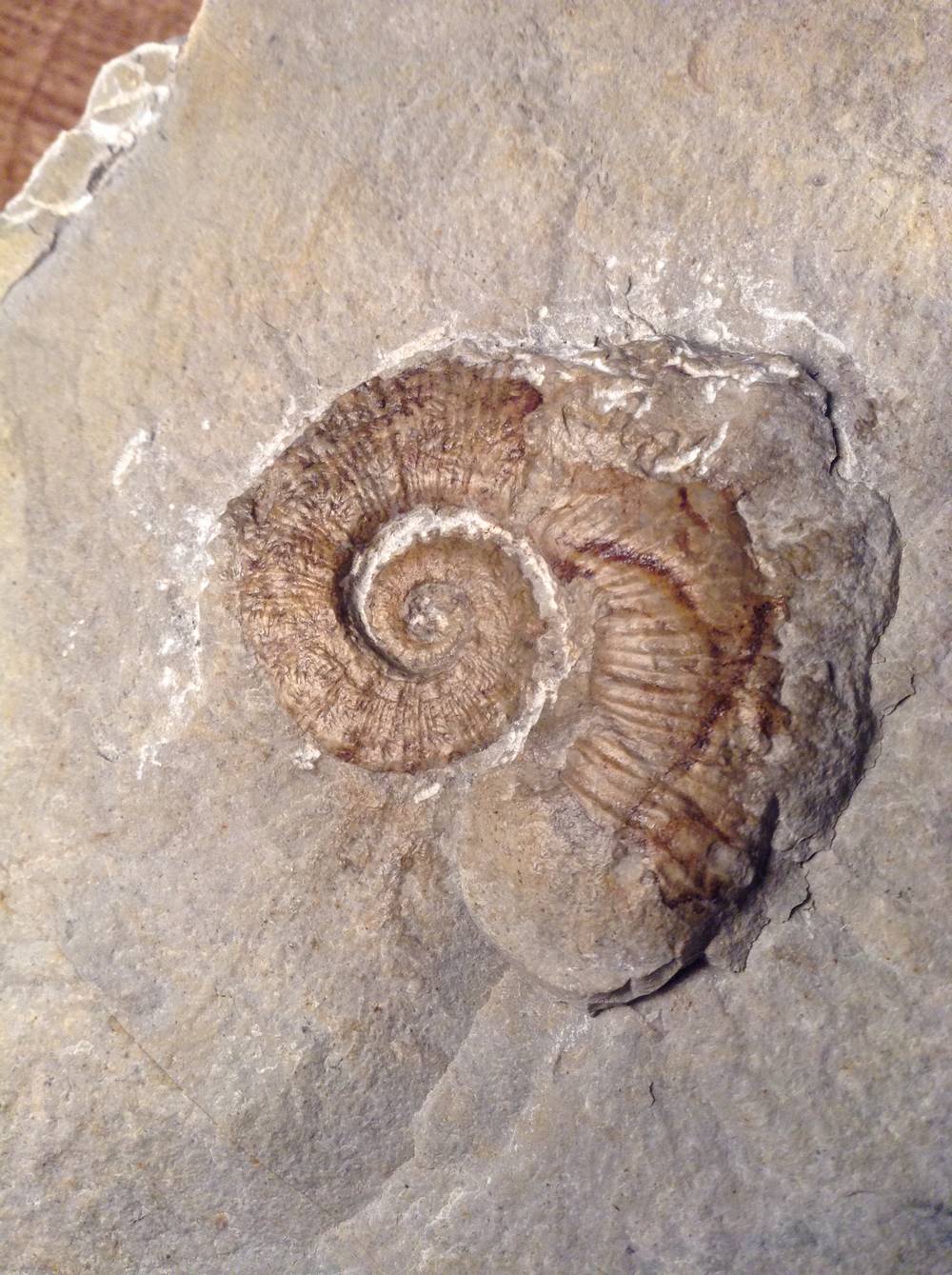

Bonjour à tous!
Je me mets tranquillement au dégagement et je vous prie de ne pas trop rigoler :P
Je commence à utiliser le micro percuteur et il laisse des marques blanches résultat de la cassure de la roche avec le crayon.. Je ne sais pas si c'est clair mais bon...
Bref tout ça pour dire comment peut-on enlever ces marques sans toucher aux fossiles bien sûr. Polir? J'ai en ma possession une micro perceuse également.
Merci de vos retours !
ps: je suis ouvert à tout conseil!
L'ammonite fait 4cms de diamètre.

Tu ne peux pas utiliser le percuteur sans laisser les traces de percussion. Tu peux les atténuer en colorant la roche, mais sur ce type de fossile, tu peux meuler avec ta micro perceuse sur un rayon de 4 ou 5 cm autour du fossile et entre les tours de l'ombilic. Le passage de la meule rendra la roche blanche et fera ressortir un peu plus ton fossile. Et la meule masquera les traces du percuteur
Je ne sais pas si c'est bien clair ce que je dis
Ceci dit en passant, attention avec ces crios. Ils disposent d'épines qu'il faudrait mettre en valeur lors du dégagement
Un exemple pris sur The Fossil Forum, forum américain
http://www.thefossilforum.com/index.php?/gallery/image/7455-crioceras-france/

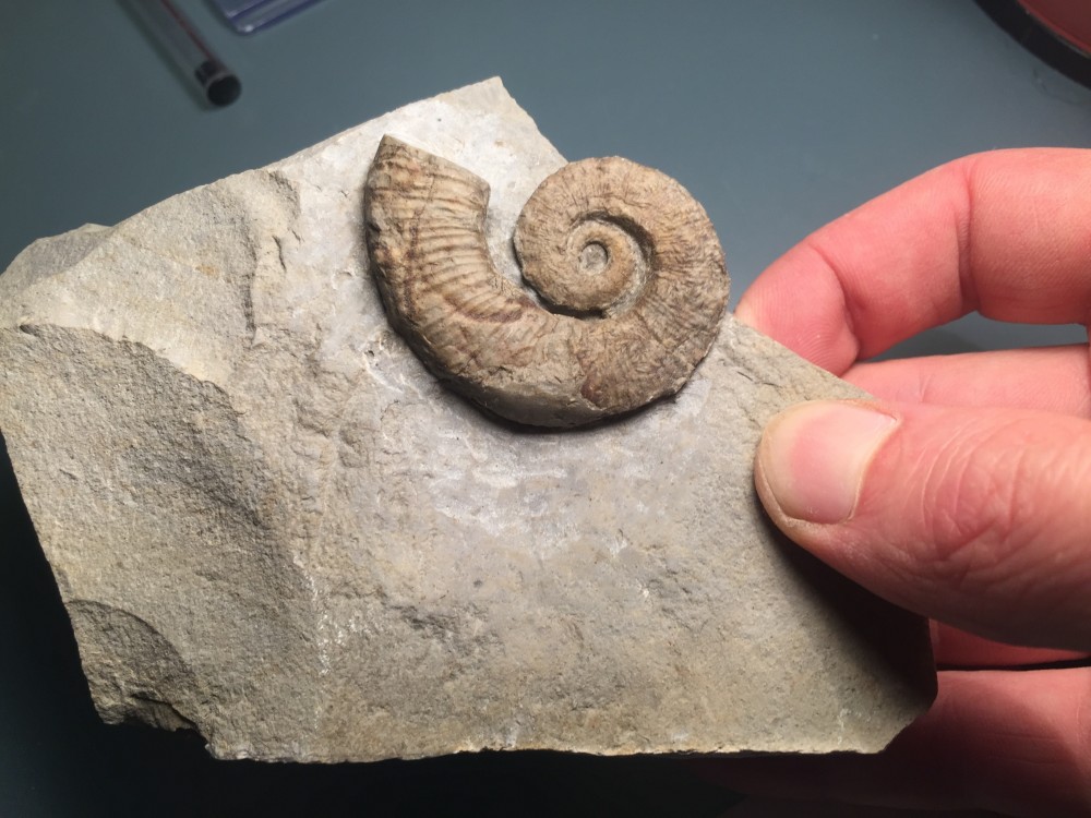

Entre mes débuts au dégagement et aujourd’hui j’ai eu le temps de progresser!
J’ai récemment donné une seconde vie à cette ammonite en la redégageant... je trouvais ça sympa de voir une progression en images!
