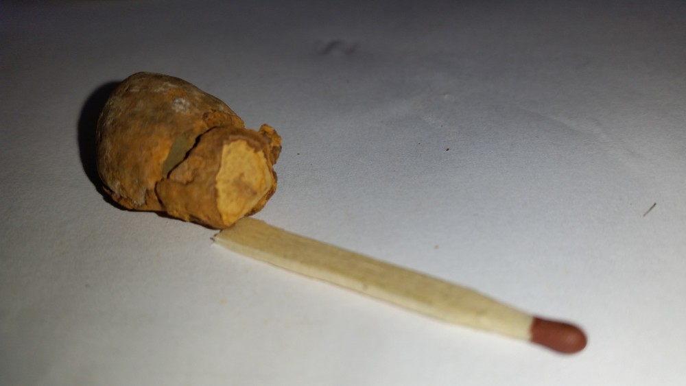

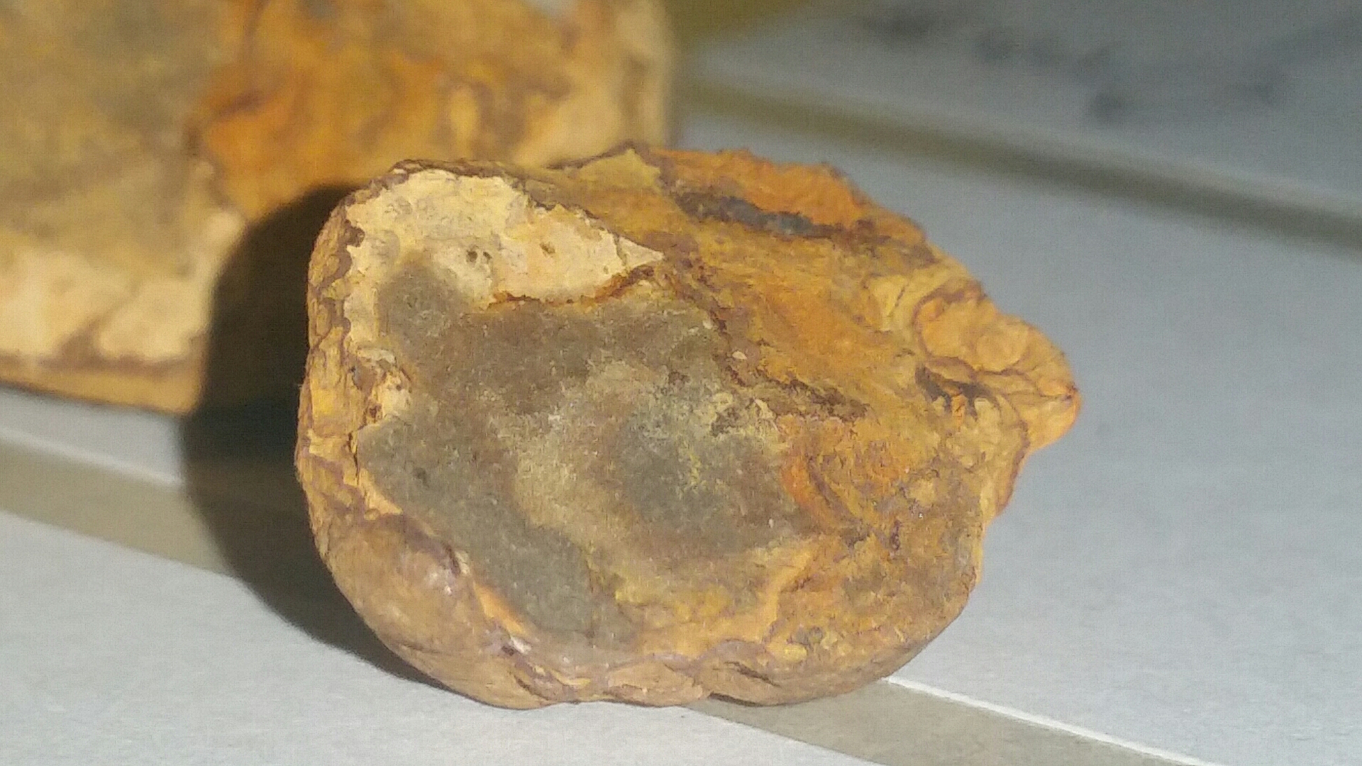

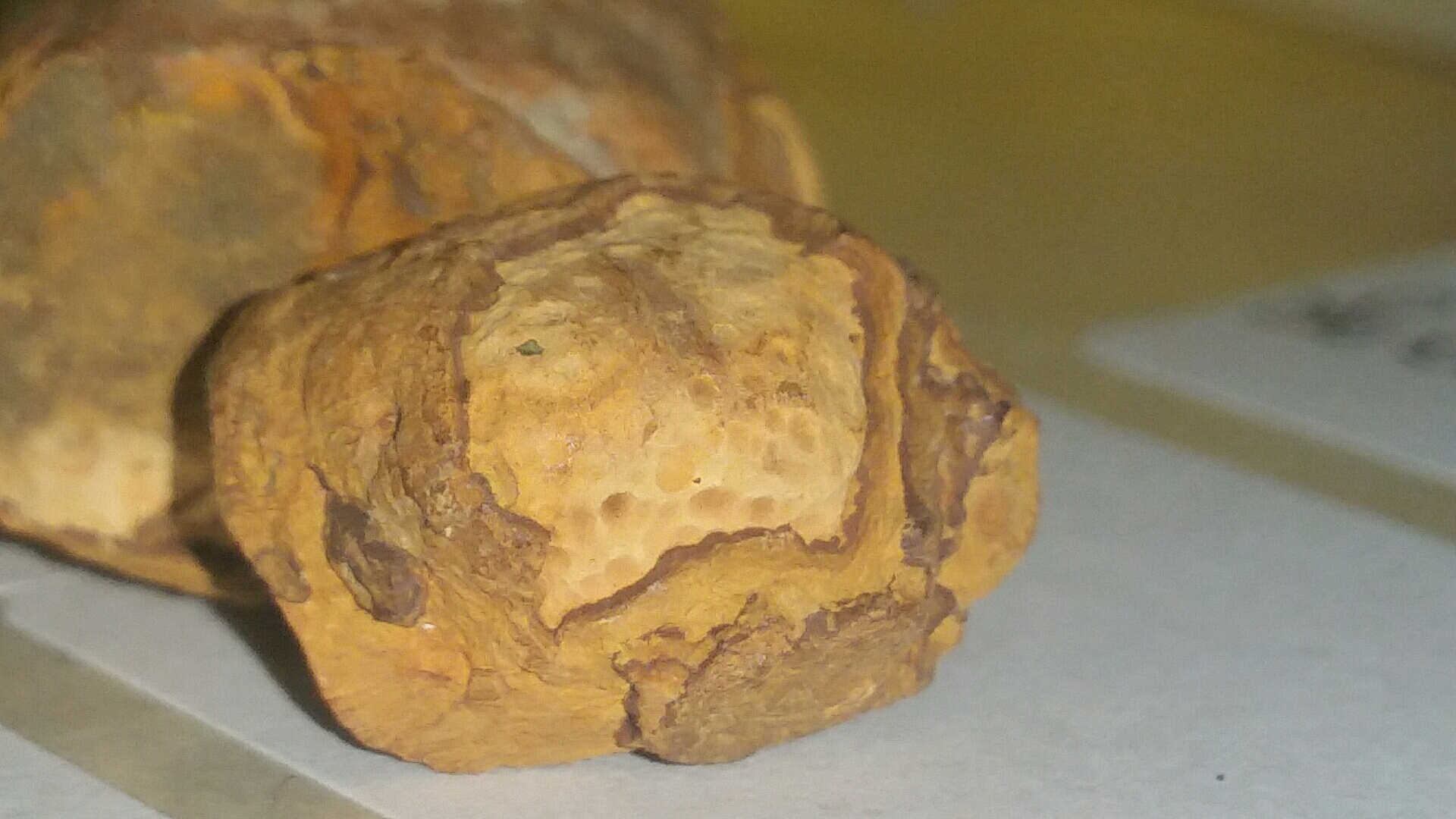

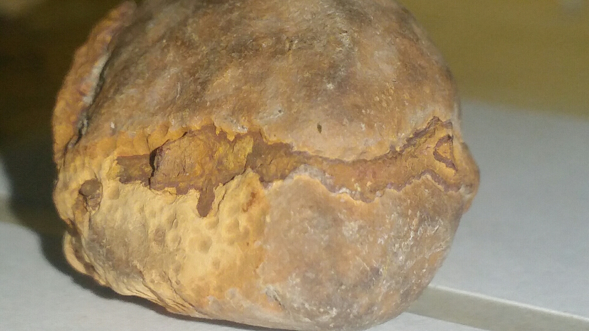

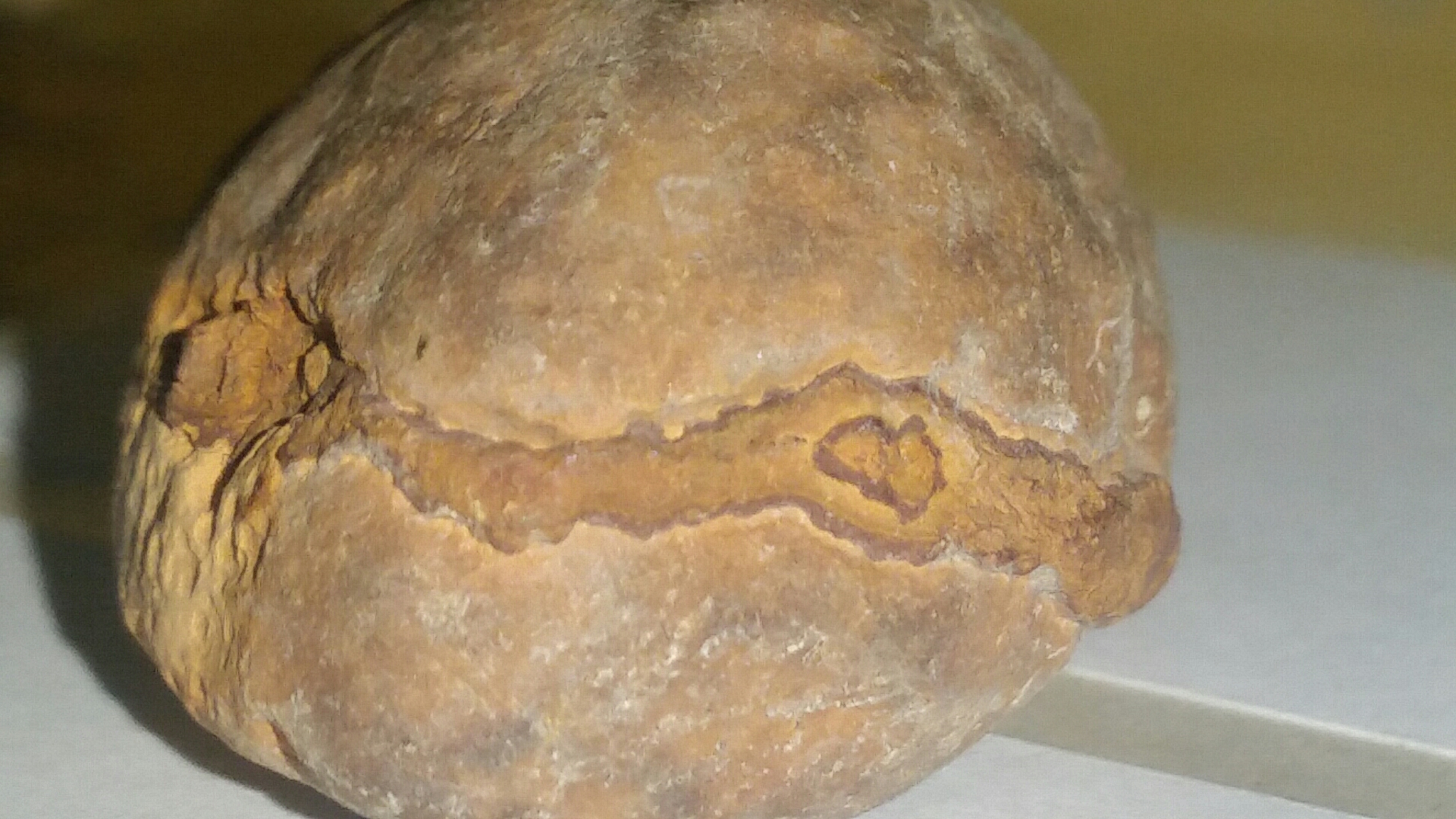

 Ma première impression sur la première photo était un morceau de mousse de polyuréthane expansée mais cette fois , cela doit vraiment être un caillou . Essaye de faire quelques tests : dureté , trait sur la porcelaine , test hcl ect .....
Est ce que ça s'effrite facilement par exemple ?
c'est quoi une cassure fraiche ? la photo a été prise 1 heure après avoir été cassé.
elle se casse facilement, si on prend le souffre de l'allumette, ça ressemblerait a ca en dureté.
elle griffe pas, c'est léger .
nodule ferrugineux ca pourrait ca y ressemble pas mal
Meme chose par chez moi, un des premiers trucs que j'ai ramassé avec quelques fossiles quand j'avais environ 15 ans (oeufs / crottes fossiles ou cacahuètes selon la forme). Extérieur plus dur et foncé que l'intérieur lui friable et terreux voir parfois creux
En général la plupart des roches/mineraux ne sentent pas la rose... au mieux ils ont une odeur assez neutre pas forcément désagréable... mais certaines (certaines pyrites notamment mais doit y avoir bien pire, quand c'est pas irritant voir dangereux) ont un potentiel de schinglage fort elevé !
Ceci dit compte tenu de la composition des limonites cela ne m'étonne pas que cela sente "bizarre" (après faut voir ou elle a trainé la tienne si tu voix ce que je veux dire :rolleyes:, perso meme quand roche assez poreuse/fragile, je prend toujours le risque de nettoyer a la brosse douce, faut que ce soit clean quand c'est rangé !)
Next, je parlais de mes trouvailles faites assez jeune, en grand naif quand tu débutes ca peut faire penser à des petits oeufs ou coprolithes (surtout quand à proximité tu trouves des fossiles), après tu te rend comptes que c'est rien de tout ca et effectivement tu commences a donner des petits noms

Je me doute bien, vu que tu as donné la bone réponse, à savoir limonite.
pour l'odeur peut être liée à une hydratation, verifier le processus avec les sulfures, si il y en a.
quelques specialistes de lames minces sur le forum, si besoin :rolleyes: de trouver de quoi est composé la roche en détail (grès ?). Mais vraiment quelque chose de très commun: une sorte de nodule qui concentre les hydroxydes de fer par concentration dans un sol en climat humide, ou d'autres conditions (presque impossibles) à determiner (encore un galet p...n).
Il y a 12 heures, Next50MY a dit :
Effectivement, c'est très probablement  un nodule ferro-manganique d'origine pédogénétique formés lors de battement de nappe dans un sol  hydromorphe de plaine alluviale ou marais. Certains ont une origine biologique à relier avec des hyphes de champignon.
Il y a 1 heure, Quaternaire a dit :
Aaah Hyphes de champignon. Ca mérite un developpement. Qu'est-ce que c'est ? On trouve ces nodules ça assez frequemment. Alors qu'est-ce qui va permettre de reconnaitre ?
