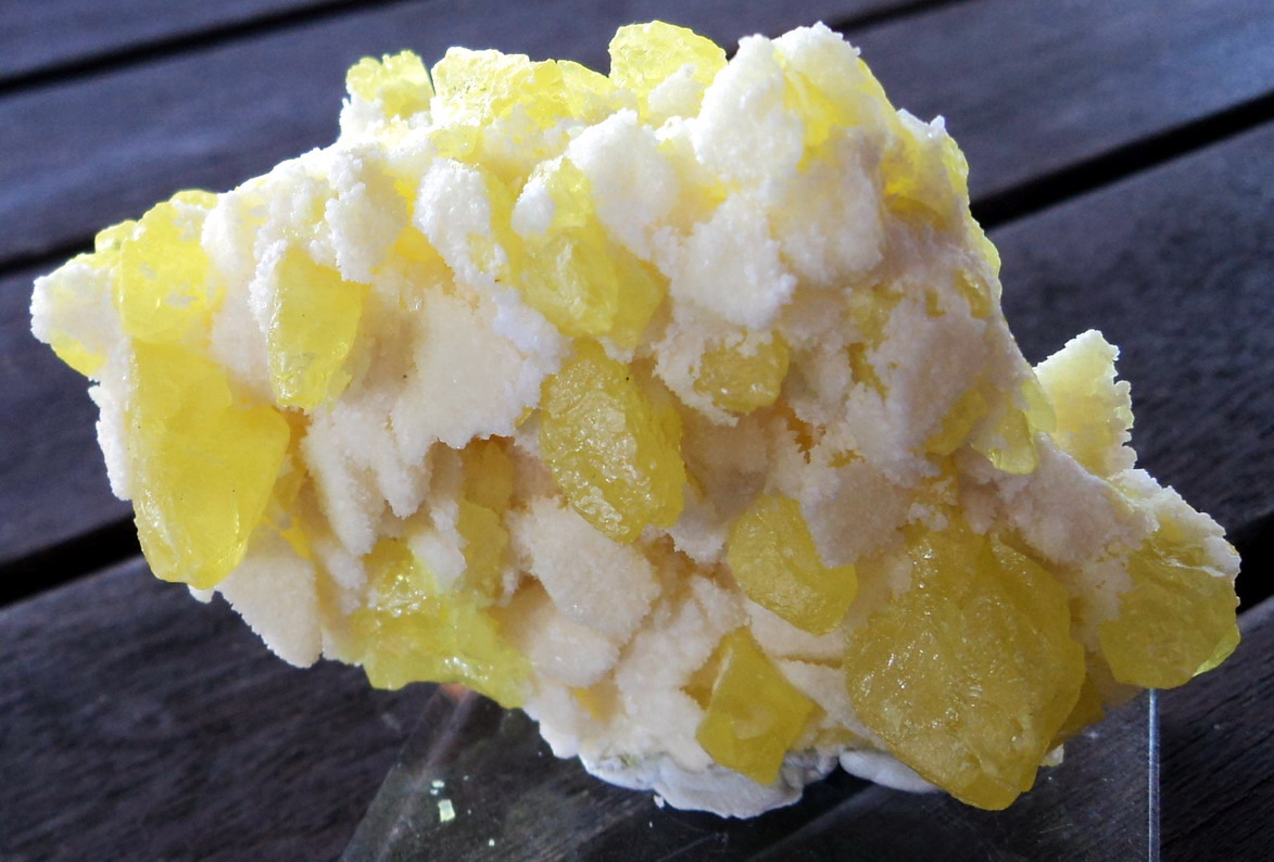

J'ai dans ma vitrine un morceau de soufre cristallisé qui a tendance à "blanchir". Je l'ai acheté il y 7-8 mois.
Y a-t'il un moyen de conservation pour éviter cela ? Le mettre dans une boite transparente ?

1) La photo n'est pas très explicite. est-ce que c'est la couleur générale qui pâlit ou il y a-t-il apparition d'efflorescences blanchâtres ?
2) pour un soufre italien (caltanisetta ? ), la morphologie des cristaux me paraît bizarre.  D'où deux questions : est-ce que ton soufre sent le soufre ? et serait-il soluble dans l'eau (faire le test avec un petit morceau)...
Oui !

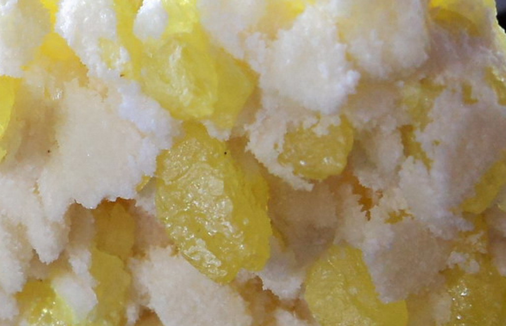

Sinon pas d'idée sur le phénomène évoqué (efflorescences) dont je n'ai jamais entendu parler jusqu'à maintenant. Pourrais-tu quand même essayer de faire des photos en gros plan ?

En regardant cette photo, je ne vois pas de changement de couleur, il est accompagné de cristaux blancs d'Aragonite, les cristaux de Soufre présentent comme une dissolution en surface certes, cristallisations pas nettement représentées, qui devaient déjà être ainsi lors de l'acquisition, je ne pense pas que l'endroit où tu as la vitrine soit si humide que cela, je n'ai rien à dire d'autre, jolie pièce.

En agrandissant la dernière photo postée, on remarque effectivement une cristallisation blanche sur les cristaux de souffre, peut-être de l'aragonite comme le suggère jojo ?

Savez-vous comment je pourrais enlever cette croûte blanche (sans faire des dégâts)?
Le vendeur italien n'a aucune idée du phénomène, il me dit n'avoir jamais vu cette réaction.
Il lui semble qu'il s'agit d'aragonite.
J'ai essayé avec beaucoup de précaution de passer une brosse souple sur les cristaux, je n'ai rien pu enlever.
Il faudra que je m'habitue à cette nouvelle présentation du minéral.
En fait il s'agit d'un phénomène naturel
Mais c'est quand même curieux que l'aragonite soit apparu après avoir acheté la pierre, il n'y en avait pas quand je l'ai eu.

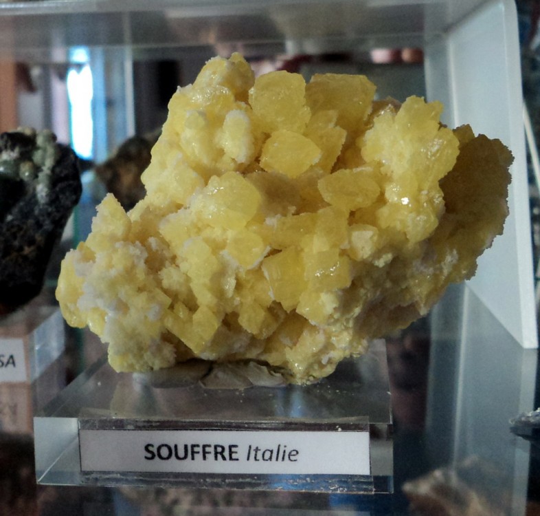

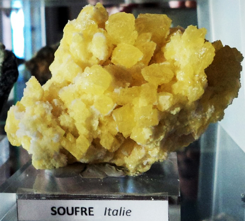

C'est curieux, comme remarque, si je comprends bien tes deux photos c'est recto-verso de ta pièce et l'emplacement des cristallisations d'Aragonite sont sur le verso.
Il est impossible que de l'Aragonite se forme ainsi, je pense que depuis que tu as la pièce, tu as mis en valeur la face recto au détriment de l'autre chargée en cristaux d'Aragonite et pour une raison que toi seul connais, tu as pris la pièce et ne te rappelant plus de sa composition minéralogique, tu as été étonné de la découverte de ce soit-disant dépôt:!!
Ni plus, ni moins, maintenant présente-là de ce côté, il est bien ce contraste.
Tu peux changer l'étiquette car il ne souffre pas du tout ton Soufre. :clin-oeil:

Il me semble quand même qu'il y avait beaucoup poins de dépôt quand j'ai reçu la pièce, je l'aurais remarqué.

J'ai descendu la pierre  de quelques étages dans la vitrine, je mets en avant la face avec le moins d'aragonite, et je change l'étiquette de ce soufre qui me fait bien souffrir ;)
Ce sont des idées que tu te fais " Il me semble quand même....... " sur de la Pyrite, Marcasite on peut rencontrer de la matière pulvérulente due à la décomposition avec le temps du minéral stocké dans un lieu chargé en humidité mais là, ce sont des cristaux en forme de petites pointes, c'est du solide, ils ne ce sont pas formés en peu de temps, ce n'est pas dû à la Pyrite par contre oui, comme te le suggère 3frangin, déplace ton Soufre.
