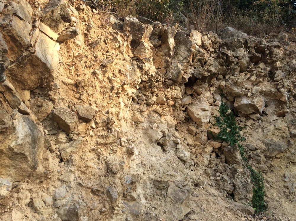

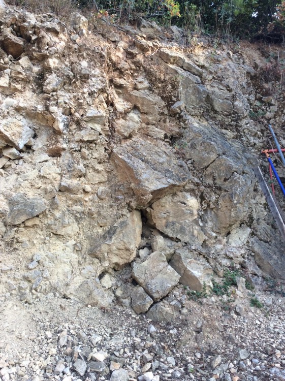

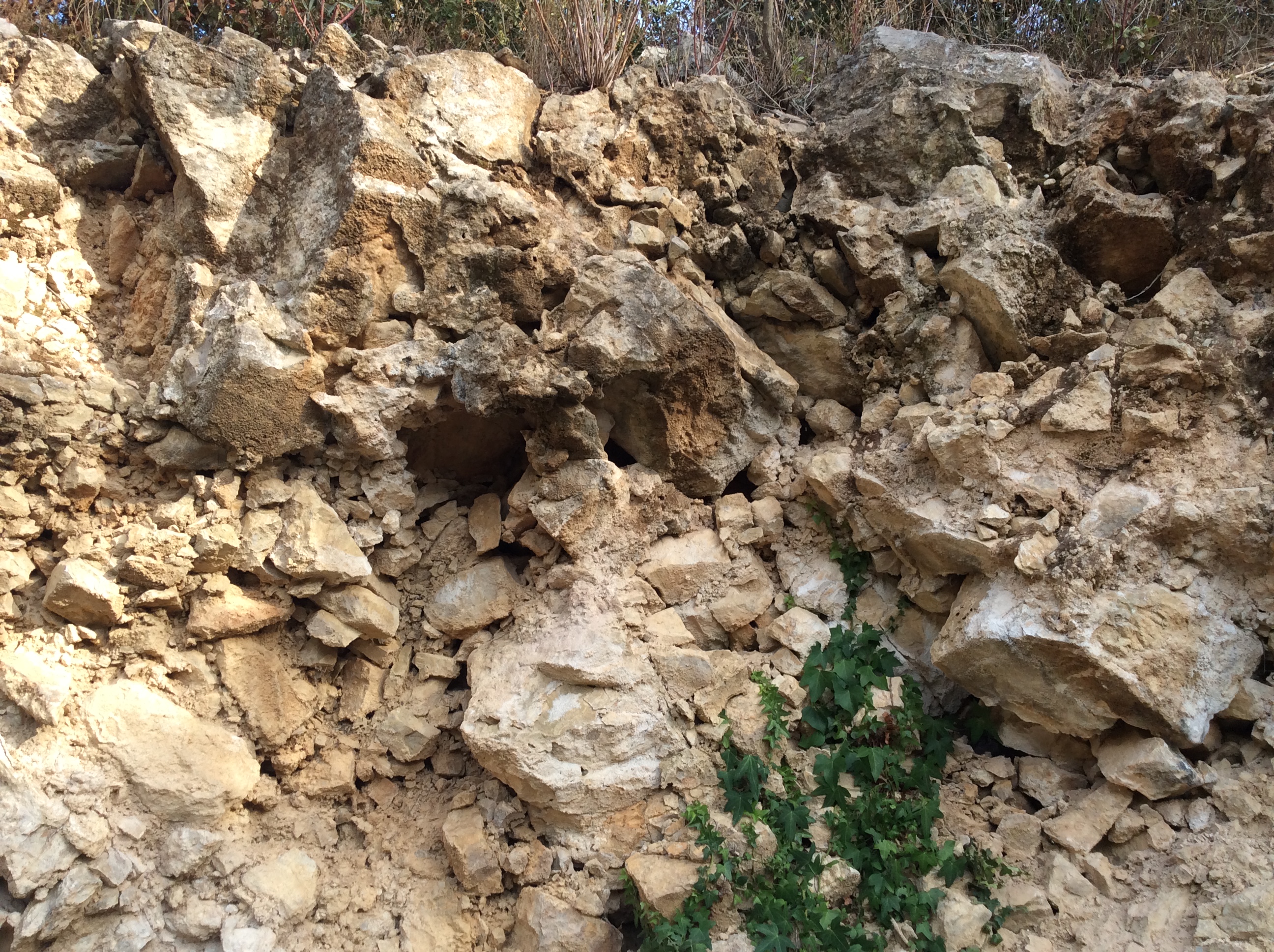

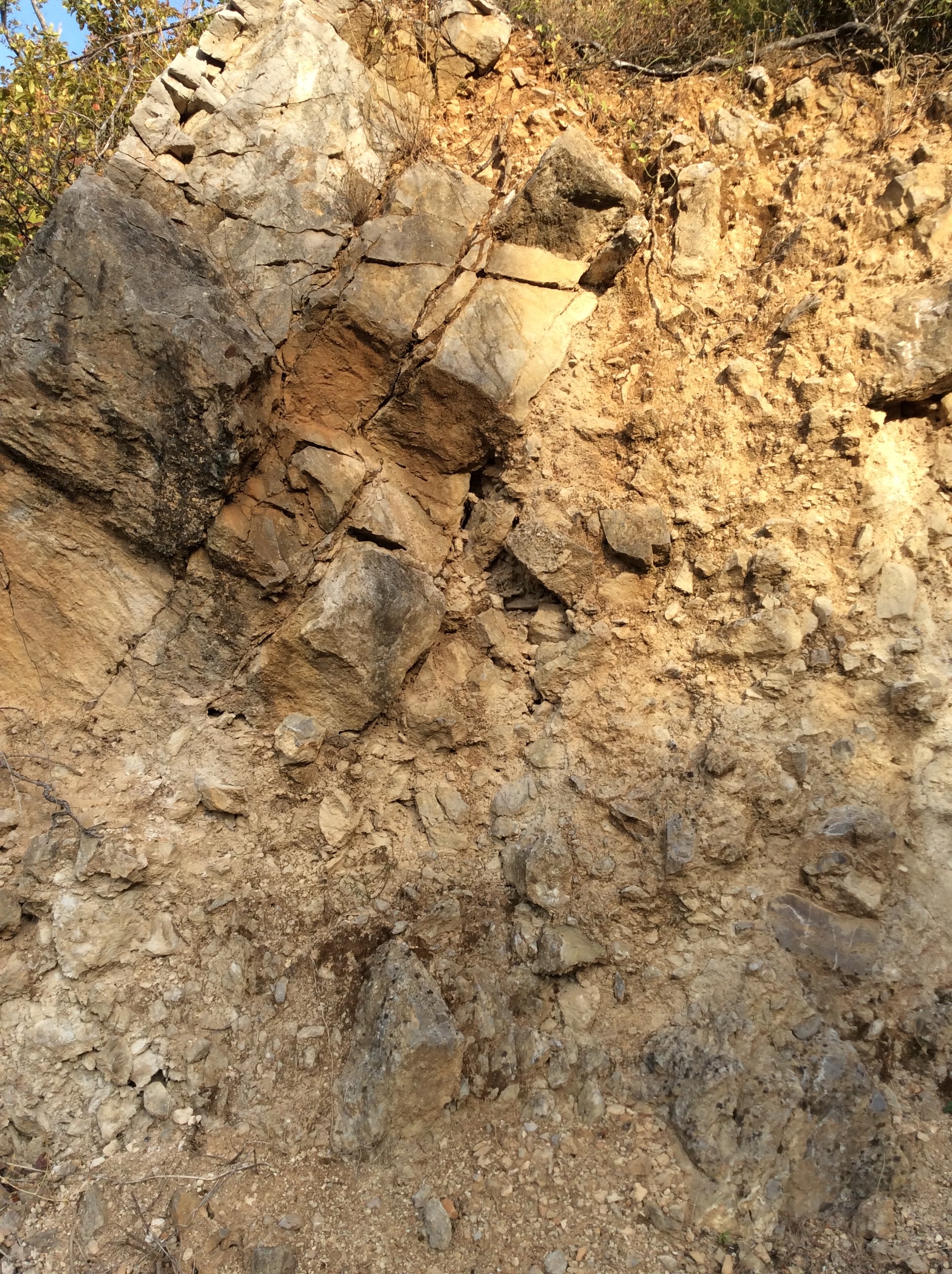

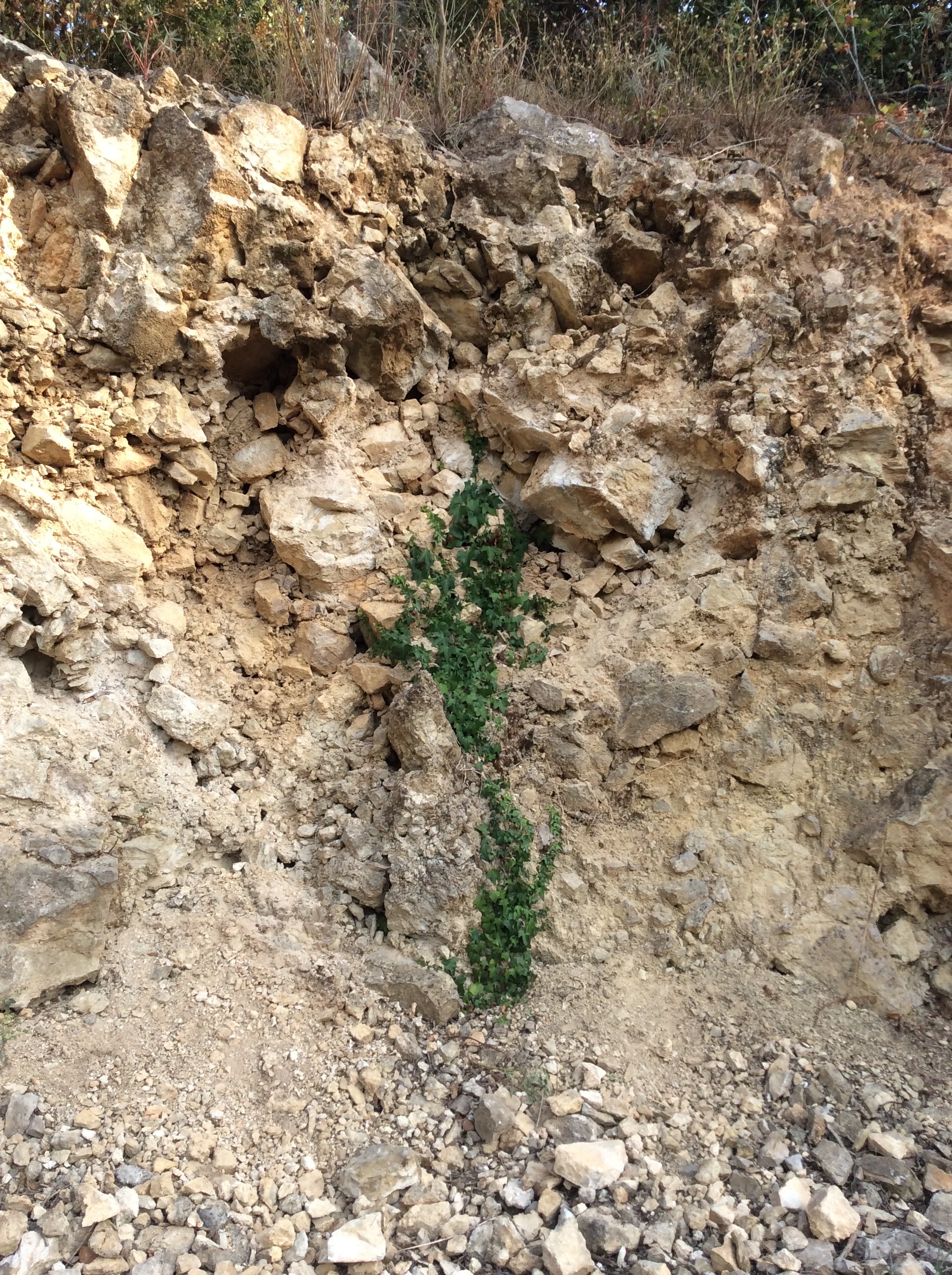

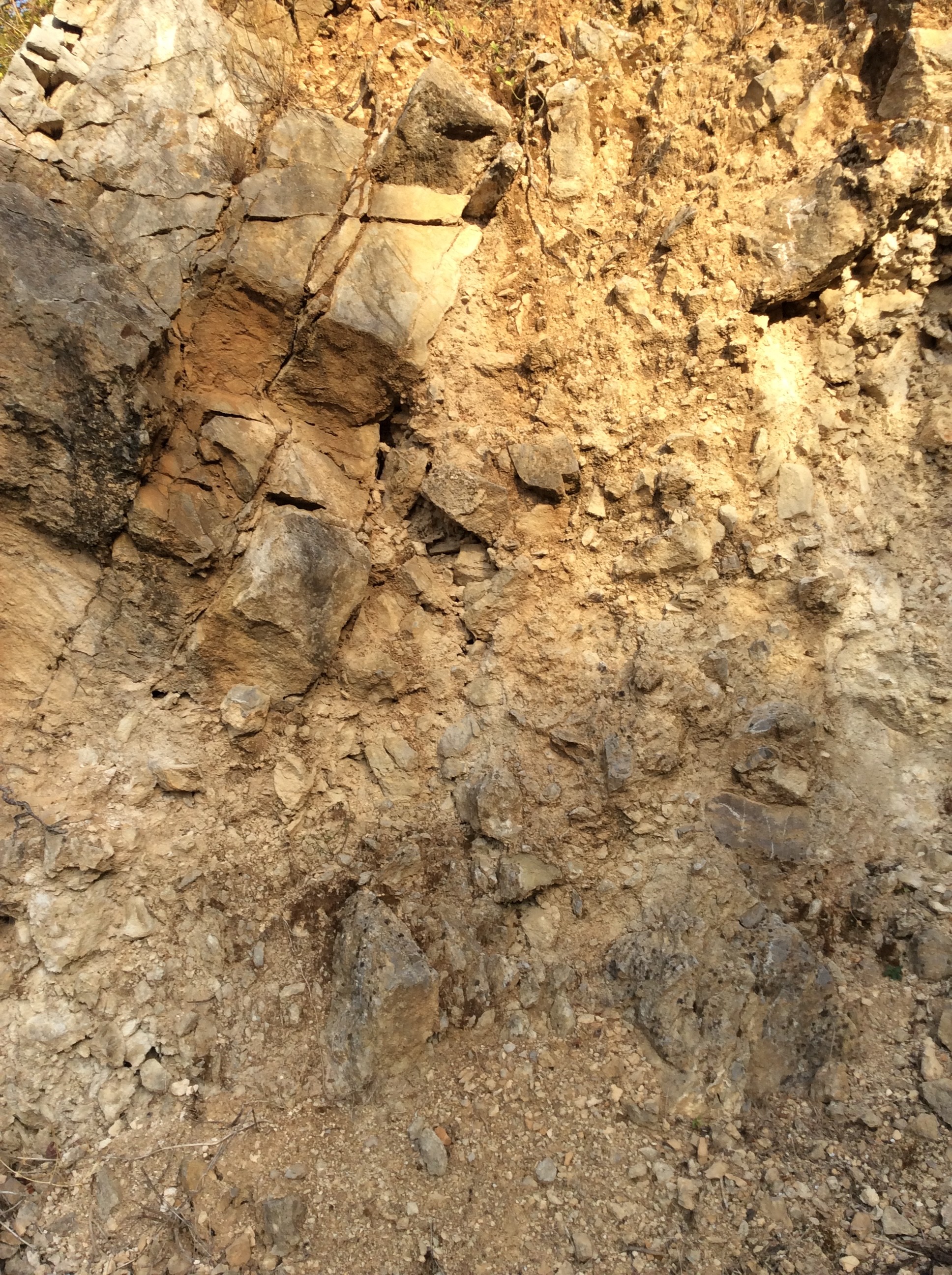

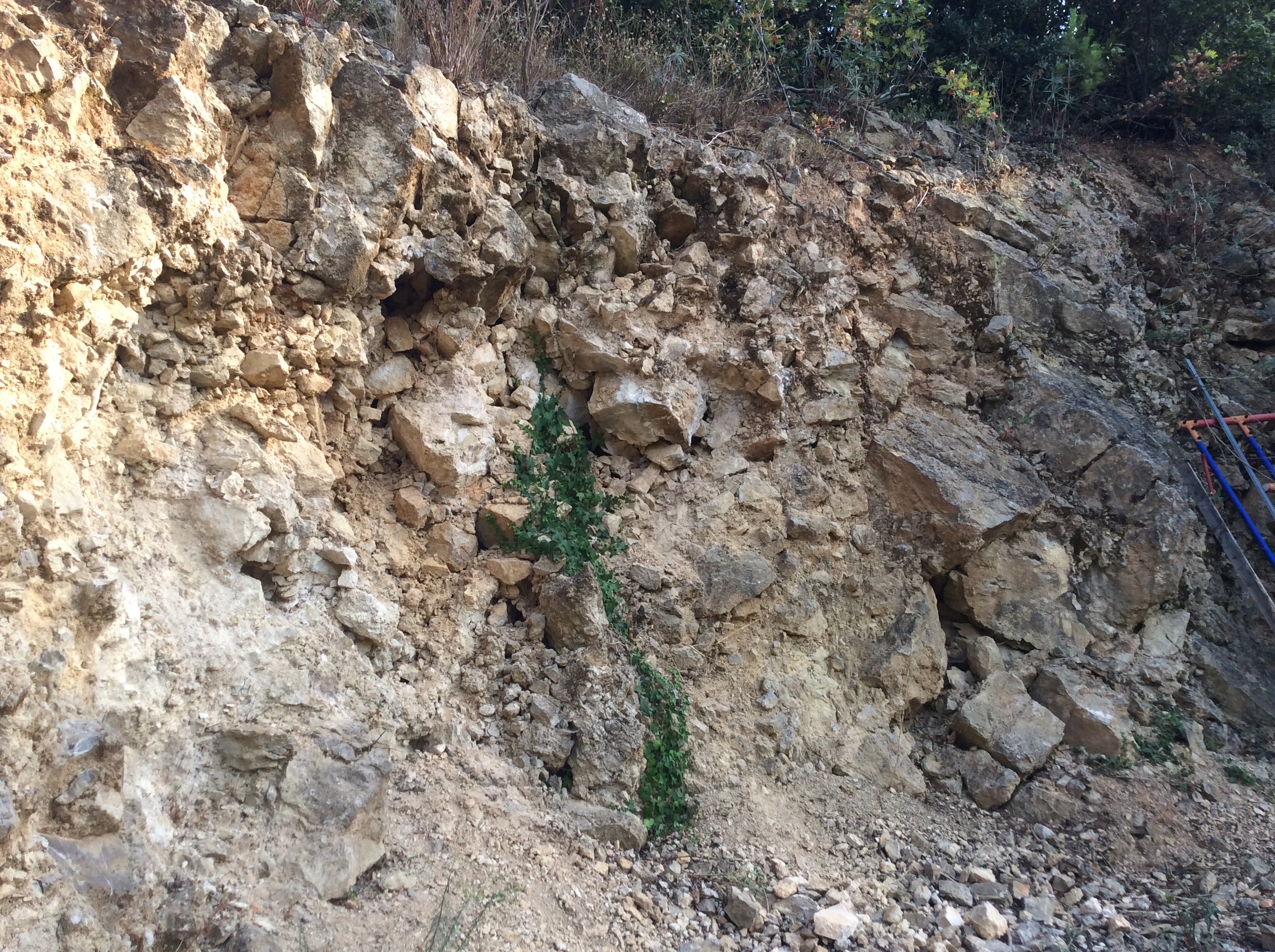

j habite dans le Var et j ai sur mon terrain une roche apparente d environ cinq mètres de haut qu il me faut impérativement sécuriser au pied de cette falaise va se trouver la plage de ma piscine .......je sais pas très prudent
qui pourrait me conseiller sur une technique de sécurisation fiable
ci joint quelques photos
merci  par avance pour vos réponses
cordialement
Bonjour , vu l'état de la roche . Je ferai venir une pelle mécanique pour faire tomber un maximum de caillasse puis pose d'un grillage et gunitage de l'ensemble sinon prévoir le port du casque pendant la baignade .:content:
Oulala, ça s'annonce pas très bien de faire une piscine dans une zone d'éboulis.
1. risque de se reveiller un jour avec le bac rempli de cailloux
2. risque de fissurer la piscine avec un mouvement de terrain
au pied d'une falaise ? Quelle hauteur ? Dans un village ? 83200 ?
si tu as trop d'argent pour y faire une piscine donnes en un peu à un geotechnicien qui te conseillera sans doute de faire une piscine ailleurs !
Et pour enfoncer le clou on peut même se poser la question sur les déblais effectués dans cette zone d'éboulis qui par nature est une zone de rééquilibre de la pente qui a été rompue et qui sera à nouveau équilibrée un jour. Forte chance que le talus suggéré soit lui même recouvert par des éboulis !
Mais faudrait avoir un peu de recul ! Photo prise de plus loin ?
Ne surtout pas supprimer le drainage naturel de ce terrain.
Consulter un spécialiste responsable qui fera le constat et dira ce qu'il convient de faire.(question assurance, etc...) Je ne pense pas que les avis de membres du forum (même si spécialiste de métier) puisse avoir valeur juridique !
Vu les photos on n'a aucune idée de ce qui se trouve au dessus....
Si c'est stable au dessus, un mur de soutènement en pierres sèches avec un bon fruit de 20 à 25%, et posé sur une fondation stable ferait l'affaire.
Sinon la pose de gabions est un bon compromis.
L'avantage de ces deux techniques c'est qu'on n'arrête pas le drainage de l'eau.
Dans la première solution il faut faire le trou de la piscine avant de faire le mur car il déteste les vibrations.
Si c'est instable au dessus, allez vous baigner à la mer ou en rivière...ce serait plus prudent.

Donc tout le monde converge vers la consultation d'un bureau d'études géotechniques
Alors pour minimiser les couts, consulter plusieurs bureaux et s'adresser d'abord au service public au BRGM PACA en leurs montrant ces images, une carte topographique et une vue aériennes. Les géologues te donneront déjà un avis et les bonnes adresses.
Alors nous sommes beaucoup à avoir pratiqué la géotechnique. donc le forum est aussi source d'infos précieuses mais c'est avant toutr le bon sens qui prime.
=> analyse du contexte géologique, photo aérienne, recherché de loupes de glissement, pour connaitre la profondeur du terrain stable
=> drainer les eaux de ruissellement
=> mur de soutennement ou talus (à drainer)
=> forage de reconnaissance ou plusieurs sondages au pénétrometre sur au moins 10 m jusqu'au refus : c'est ce que je ferais en priorité pour verifier si les éboulis ci dessus se retrouvent à l'emplacement. Auquel cas gros risqué de tassement et de fissuration de l'ouvrage un budget de 5000 Euros mini ça parait un minimum, qui a une idée ?
=> dégagement à la pelle mécanique de la surface concernée par la piscine et terrasse et analyse visuelle des éventuelles vides, fractures et joints de stratification
=> le bureau d'étude doit te fournir une recommendation sur le type d'ouvrage et les renforcements éventuels du sous sols et des talus instables, donc un budget global réaliste ou pas.
si tu veux une aide ici, pourrais tu donner un extrait des cartes topo géologique et photo aérienne que tu trouveras sur infoterre brgm.
et d'autres vues en prenant du recul, le lieux d'implantation etc.

en quoi consiste taluter navre mais pas très doué ensuite quel genre de grillage mettre svp
merci
Ok, je vais donner un avis ( d'amateur même pas éclairé ) suite à la localisation géographique :
- si c'est dans la plaine du Gapeau ( ou affluent, bref en fond de vallon et il y as un bout de pente ), a priori des solutions simples peuvent être envisagées... parmis celles citées...
- si c'est sur un des flanc de colline/montagne, faudra voir dans du lourd, et surtout faire faire une étude approfondie... parce que a la vue de Google Earth, les pentes ont l'air quand même conséquentes, et avant de réfléchir à sécuriser la piscine, il faut se poser la question de savoir si la piscine elle va rester la ou on l'a mise...

Il veut une sécurisation fiable du style mission impossible sur un cône d'éboulis. Alors qu'il présente son budget, son site et on verra si on en sortira un truc réaliste. Les éboulis de pente ça sent pas bon. Déjà si on sait quelles habitations sont présentes et depuis quand ça permettra de dire si le projet est réaliste = Une piscine au milieu de nul part ou pas. ? Et un village      C'est l'histoire de la stabilité et instabilité des pentes.
