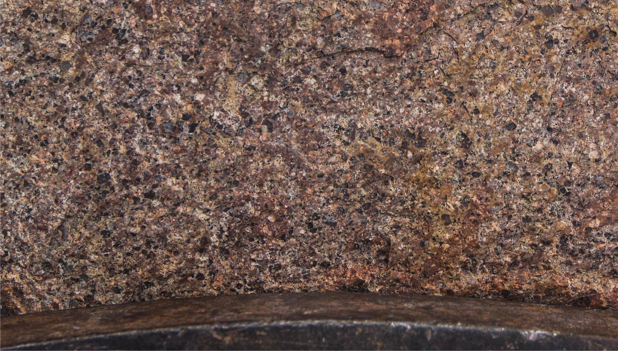

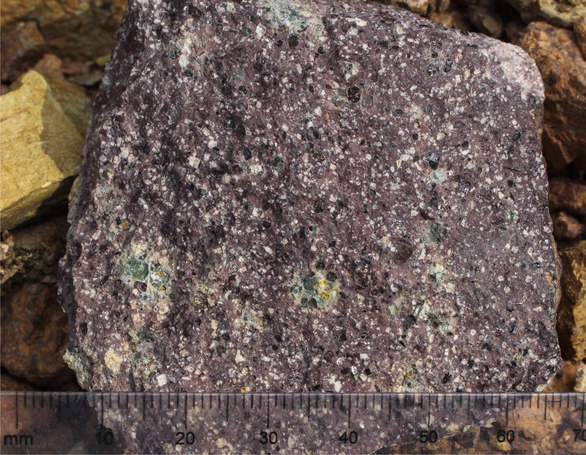

Next50MY Posté(e) 31 octobre 2016 Signaler Posté(e) 31 octobre 2016 Exact super exposé de Jjnom Pour la conclusion ça merite d'aller voir sur place prendre les divers facies et trouver les plus proches non pas convaincu pour affirmer rhyolite sensu stricto : - nature du liant - geometrie des clastes, (ou xenolithes mal visibles) origine, nature - contexte regional du Permien - grains isolés non jointifs dont certains subspherique - histoire geologique des graben avec forte chance d'avoir du volcano sed aquatique - pas d'equivalent trouvé dans les bibliotheques d'image avec liant rouge, sauf facies ferrique qui ressemble fort à un paleosol, un grand classique qu'on retrouve dans nos sujets islandais par ex. Citer
Invité jean francois06 Posté(e) 31 octobre 2016 Signaler Posté(e) 31 octobre 2016 @Next50MY pas d'equivalent trouvé dans les bibliotheques d'image avec liant rouge : Je ne sais pas si c'est de cela dont tu parles. Citer
jjnom Posté(e) 1 novembre 2016 Auteur Signaler Posté(e) 1 novembre 2016 Juste en passant: voir ce site qui permet de zoomer assez profondément dans une lame mince: http://www.macromicrophoto.fr/petrography/zoom/rhyolite.html Là, la texture est encore plus chargée en microlithes et on peine à deviner le verre. Citer
jjnom Posté(e) 1 novembre 2016 Auteur Signaler Posté(e) 1 novembre 2016 Comme disait Laspalés: "Tout est possible, tout est réalisable". Si on prend un angle de vue ignimbrite + eau, il serait bien: 1) de retrouver des preuves de cette origine ignimbritique. Ci-dessous quelques photos de lames d'ignimbrite. 2) de pouvoir s'appuyer sur des preuves d'un phénomène sédimentaire. 3) que les 2 phénomènes ci-dessus rendent compte des caractéristiques de la lame décrite ci-avant. Je veux bien qu'on fasse part de doutes mais c'est peu nourrissant. Next, renseigne toi bien (web, tes connaissances locales, ..) après ton retour en France et on reparle plus tard sur la base d'un schéma cohérent. Citer

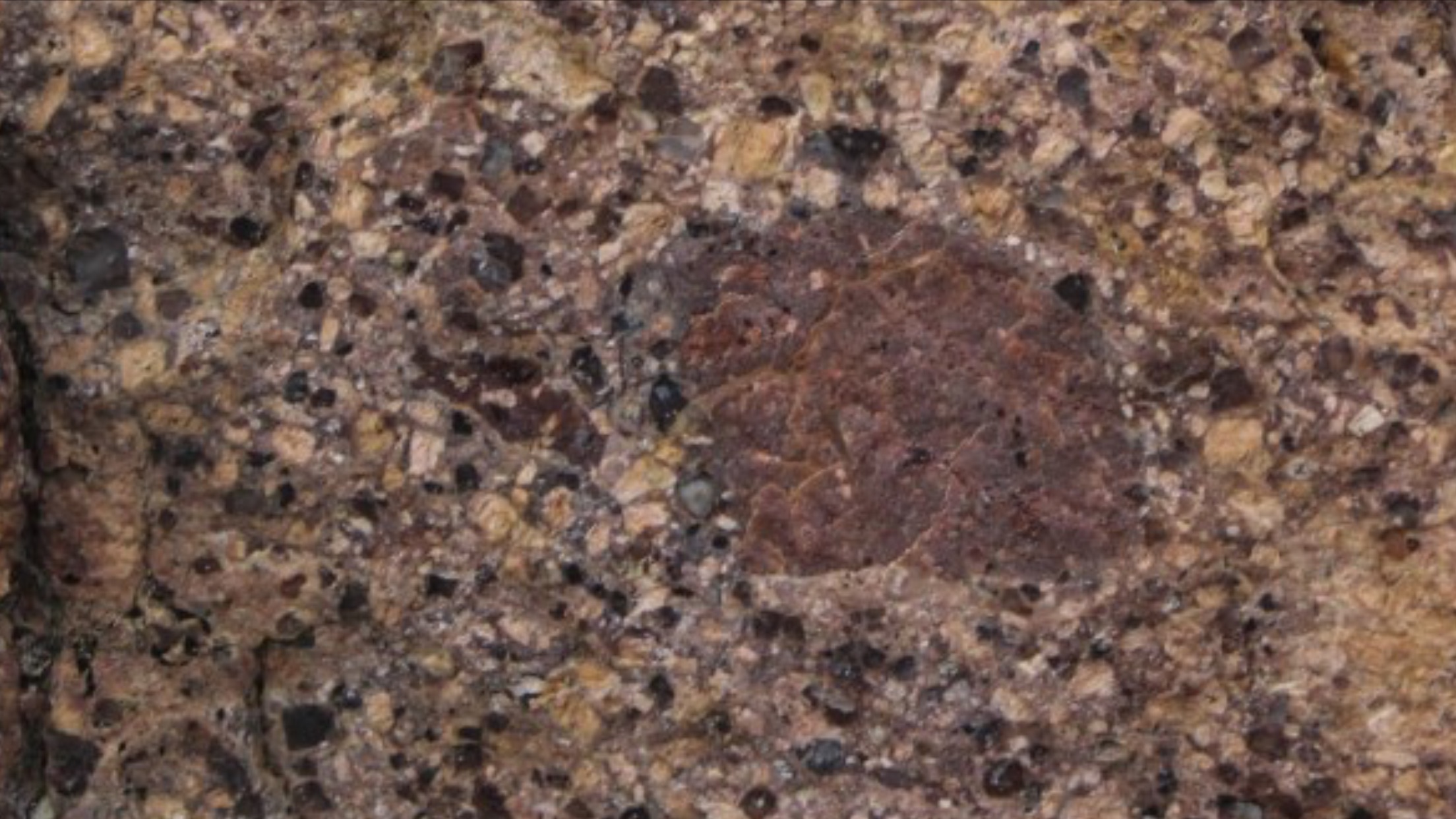

Next50MY Posté(e) 4 novembre 2016 Signaler Posté(e) 4 novembre 2016 Ok jjnom, jef06: sincerement je serai le premier à applaudir quand vous aurez demontré votre rhyolite ignimbritique, mais pour l'instant la texture des grains anguleux ben sorry mais moi je vois toujours un grès volcano-sedimentaire avec une matrice de grains anguleux. debrouillez vous pour imager le liant de ces grains et démontrer que ce n'est pas une argile permienne rougeatre ! aucune ignimbrite ne ressemble a votre caillou, ni en macro, ni en lame (vos propres ex). En plus j'ai marché dessus pendant 3 jours sur les terrasses d'un hotel de Puerto Vallarta. Allez voir dans la collection ci-dessous les rhyolites (ouf c'est du microlithique). Allez au Mont Vinaigre échantillonner. Enfin cette lame et les autres, l'idéal serait de pouvoir mettre un encadré sur la cassure du galet afin d'y reconnaitre les gros quartz, les xenolites (que je vois toujours sur la lame comme des éléments de roches microlithiques et non pas tous des F altérés). L'idéal serait donc d'améliorer la définition et de montrer le relief, d'autres angles et la lumiere naturelle. Des vraies rhyolites avec des breches volcaniques et cinerites qui en fait pourraient faire l'affaire à titre de comparaison, sauf qu'il n'y en a aucune qui a une teinte comparable : https://www.flickr.com/photos/lemeur/2270322513/in/photostream https://www.flickr.com/photos/lemeur/2268031053/in/photostream https://www.flickr.com/photos/lemeur/2268031045/in/photostream http://farm3.static.flickr.com/2017/3535779674_5a5566efc6_b.jpg https://www.flickr.com/photos/lemeur/2268031041/in/photostream https://www.flickr.com/photos/lemeur/2271111729/in/photostream https://www.flickr.com/photos/lemeur/2271111733/in/photostream https://www.flickr.com/photos/lemeur/2271111737/in/photostream https://www.flickr.com/photos/lemeur/2271930184/in/photostream Citer

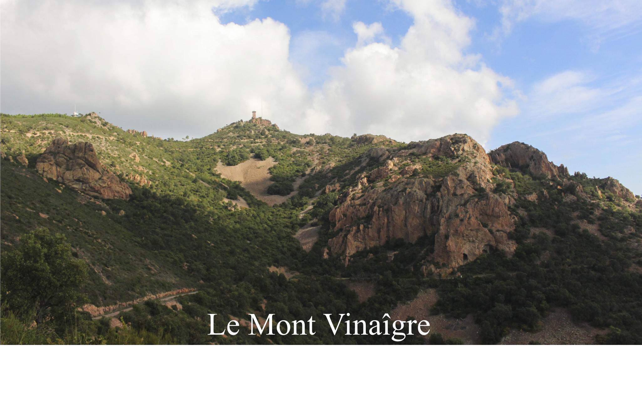

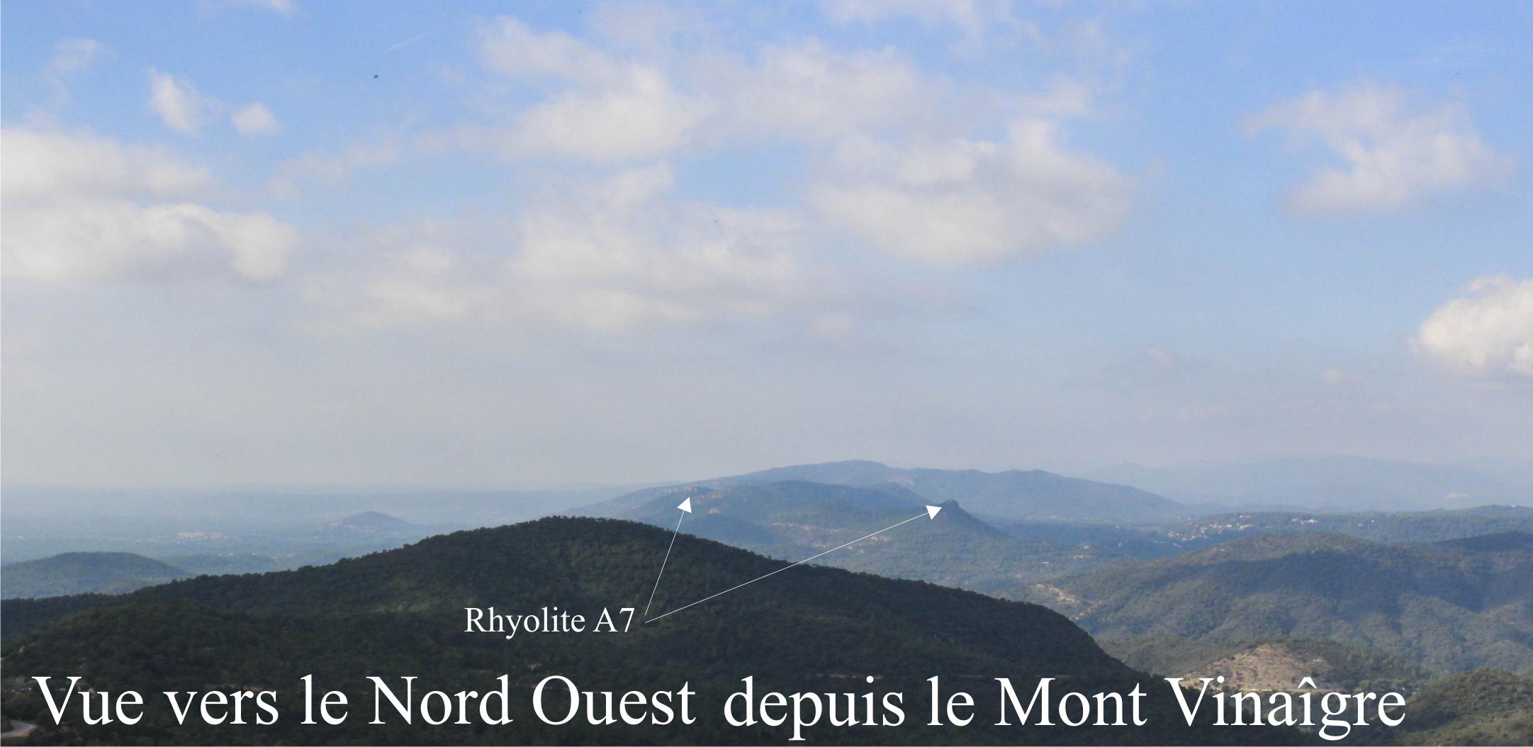

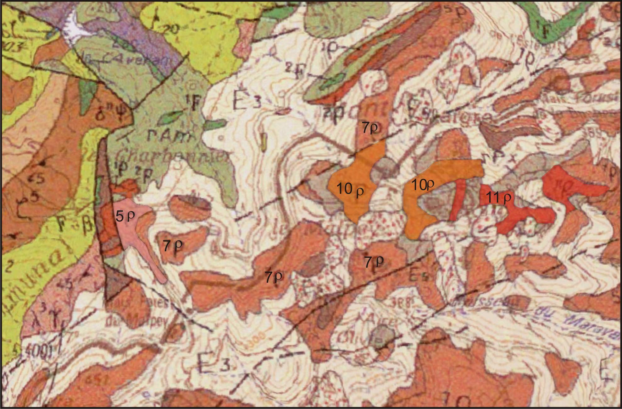

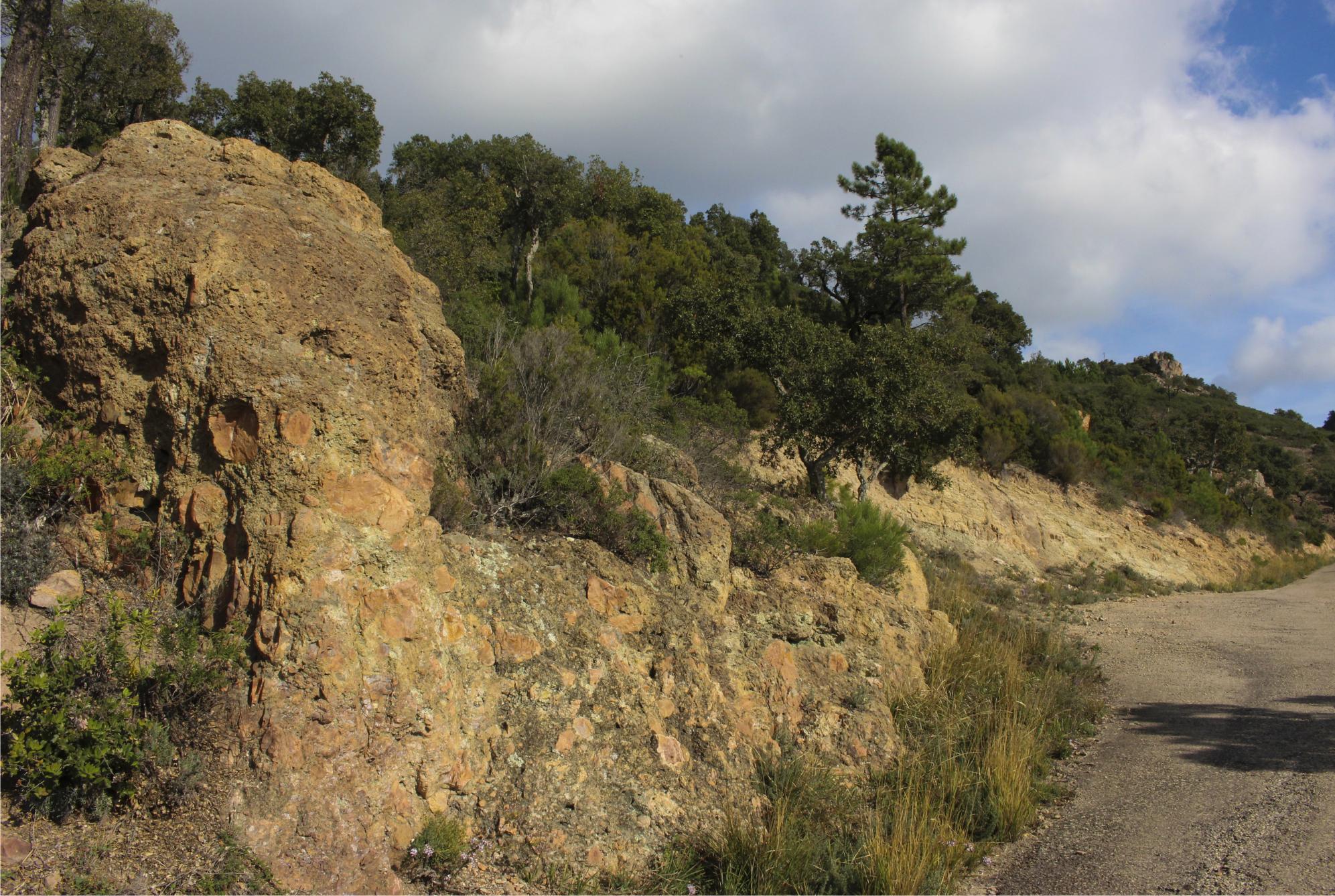

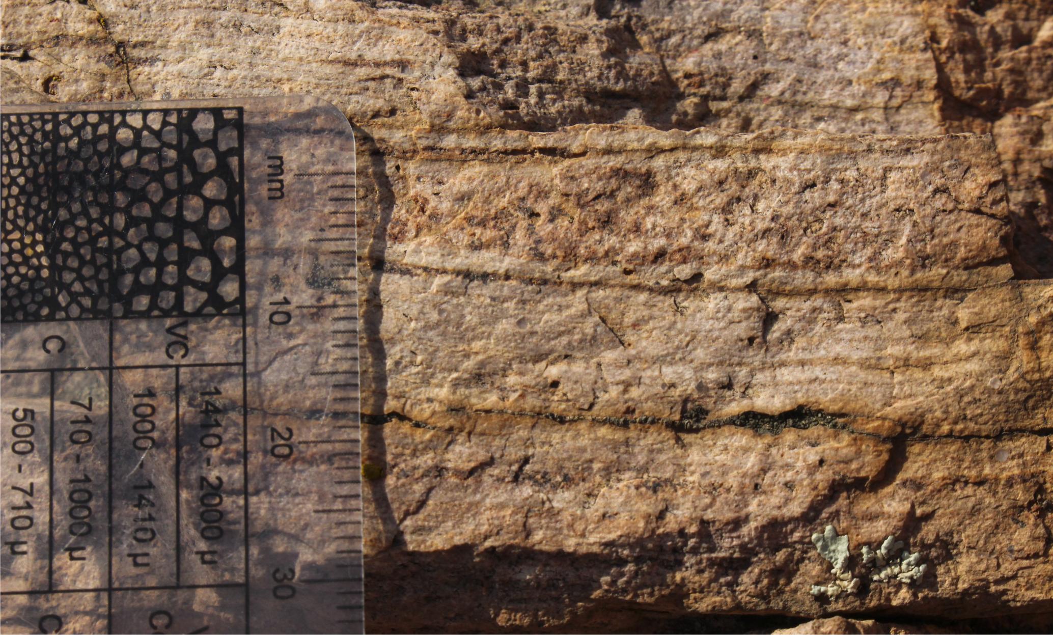

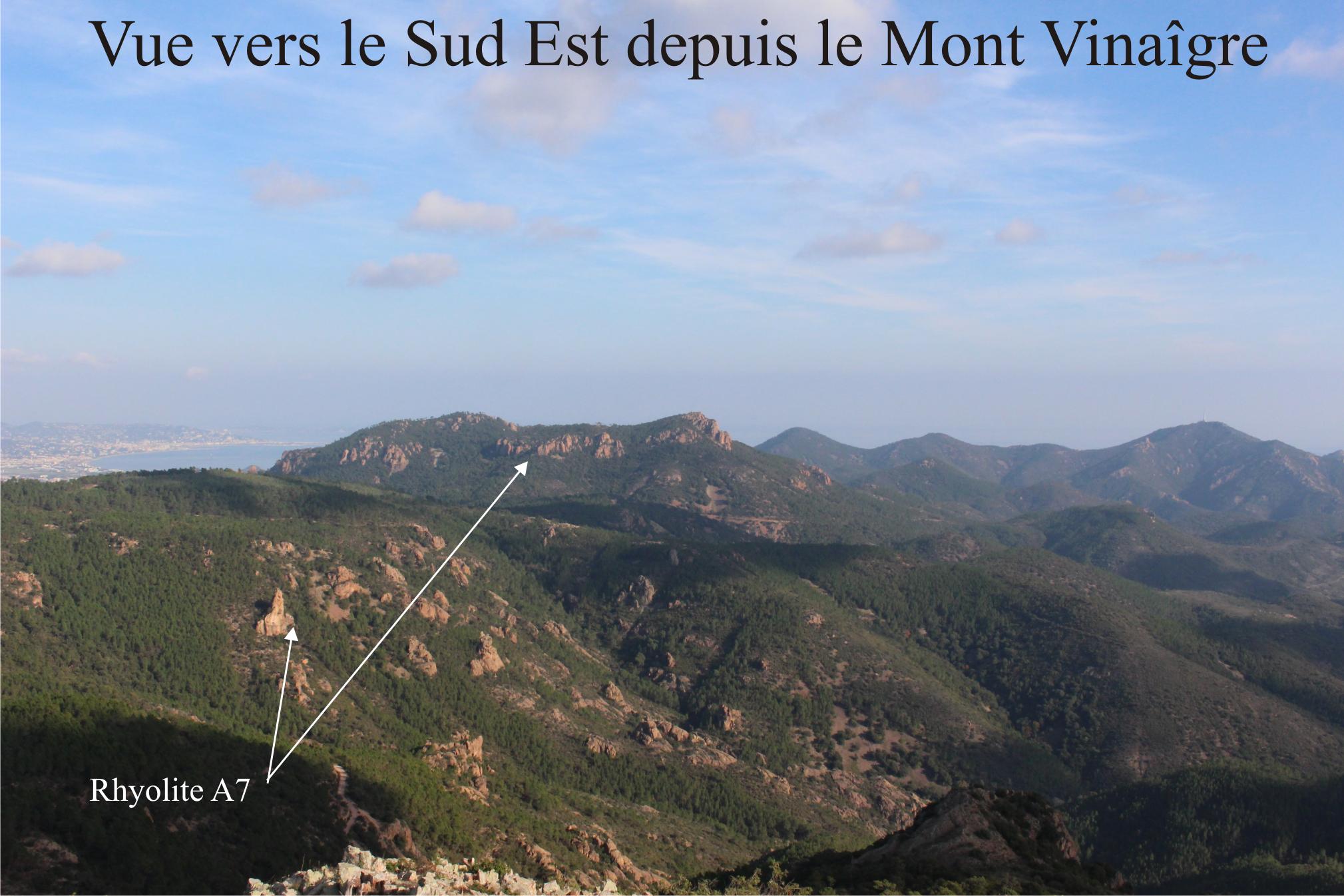

Invité jean francois06 Posté(e) 4 novembre 2016 Signaler Posté(e) 4 novembre 2016 @Next Tu dis vrai rhyolite et tu ne montres que des tufs et des brèches volcaniques. Un Petit tour au Mont Vinaîgre. Pour la carte géologique et la notice je renvoie au site infoterre et aux liens plus haut de géologie randonneur. Un extrait de la carte géologique. La rhyolite ignimbritique A5, affleurement et cassure fraîche. La rhyolite ignimbitique A7 Un affleurement, à proximité de la maison forestière. Une série de photo de la rhyolite A7 en montant vers le sommet du Mont Vinaîgre. 1 2 3 4 5 6 Une minéralisation de calcédoine sur un plan de faille La rhyolite A7 dans le paysage. Au vue de ces exemples de la rhyolite ignimbritique A7, photographiée sur l'affleurement, on voit que l'argument des éléments anguleux ne tient pas. Je montrerai plus tard les brèches volcaniques et pyromérides qui arment le sommet du Mont vinaîgre. Citer
jjnom Posté(e) 4 novembre 2016 Auteur Signaler Posté(e) 4 novembre 2016 C’est juste du déni systématique. Au début, l’observation macro ne voulait rien dire. Fallait faire des lames. On a fait les lames. Maintenant faut investiguer le verre. L’étape d’après c’est quoi ? La molécule ? Tu ne lis pas ce qu’on t’a écrit : J’ai dit qu’au niveau microscopique, dans cette lame, on ne voyait pas de trace évidente d’une texture vitroclastique qui pourrait lui attribuer l’adjectif ignimbritique. J’en reste donc au seul nom de rhyolite à biotite. Il y a cependant, au niveau macro, des cristaux de feldspaths qui font penser à des individus fragmentés. Les dernières photos (d’ignimbrites) ont été publiées pour que tu puisses en retrouver la trace dans la lame dans l’hypothèse d’un volcanisme explosif (rhyolitique) qui aurait pu générer du volcano-sédimentaire. A présent tu peux aussi (en plus des photos de JF) parcourir les nombreux sites qui présentent des vues macros de rhyolites A5 et A7 permiennes de l’Esterel. Ce qu’on appelle les rhyolites amarantes. Si tu n’y vois pas une forte ressemblance, ce n’est pas la peine de continuer la discussion. Sur une photo micro un fedspath éteint et corrodé te fait penser à un claste et tu t’appuies là dessus pour émettre un doute sur l’ensemble de la roche. Faut aussi prendre en compte les autres éléments et ne pas les occulter comme si de rien n’était. Tes autres photos de rhyolites ne démontrent rien. Ces laves sont beaucoup plus récentes et pas de la même région. Les rhyolites sont des laves d’aspect extrêmement variable selon le refroidissement. Tu peux donc aller du verre à des allures microgrenues. Et selon leur âge également. Je cite, à nouveau, Jung dans son précis de pétrographie. Structures de dévitrification par vieillissement. « Les verres naturels se dévitrifient aussi de façon spontanée, par simple vieillissement, au cours des temps géologiques. La matière vitreuse est remplacée, en ce cas, par un agrégat crypto-cristallin de quartz et de feldpath, généralement coloré en rouge par de l’hématite ou en vert par de la chlorite. Pour cette raison, les laves anciennes, examinées à l’œil nu, ont un aspect très différent des laves récentes. On dit que ces laves ont acquis le faciès paléo-volcanique. » Donc, l’argument de la couleur de « vraies rhyolites » fraiches moi-pliocènes avec celle d’une rhyolite permienne altérée n’a pas lieu d’exister. Enfin, avant que d’engager des frais supplémentaires, je serais intéressé que tu puisses nous montrer un tuf rhyolitique rouge, de préférence permien et provençal, à feldspath automorphes et quartz corrodés en continuité avec la matrice. Dans cette attente. Citer

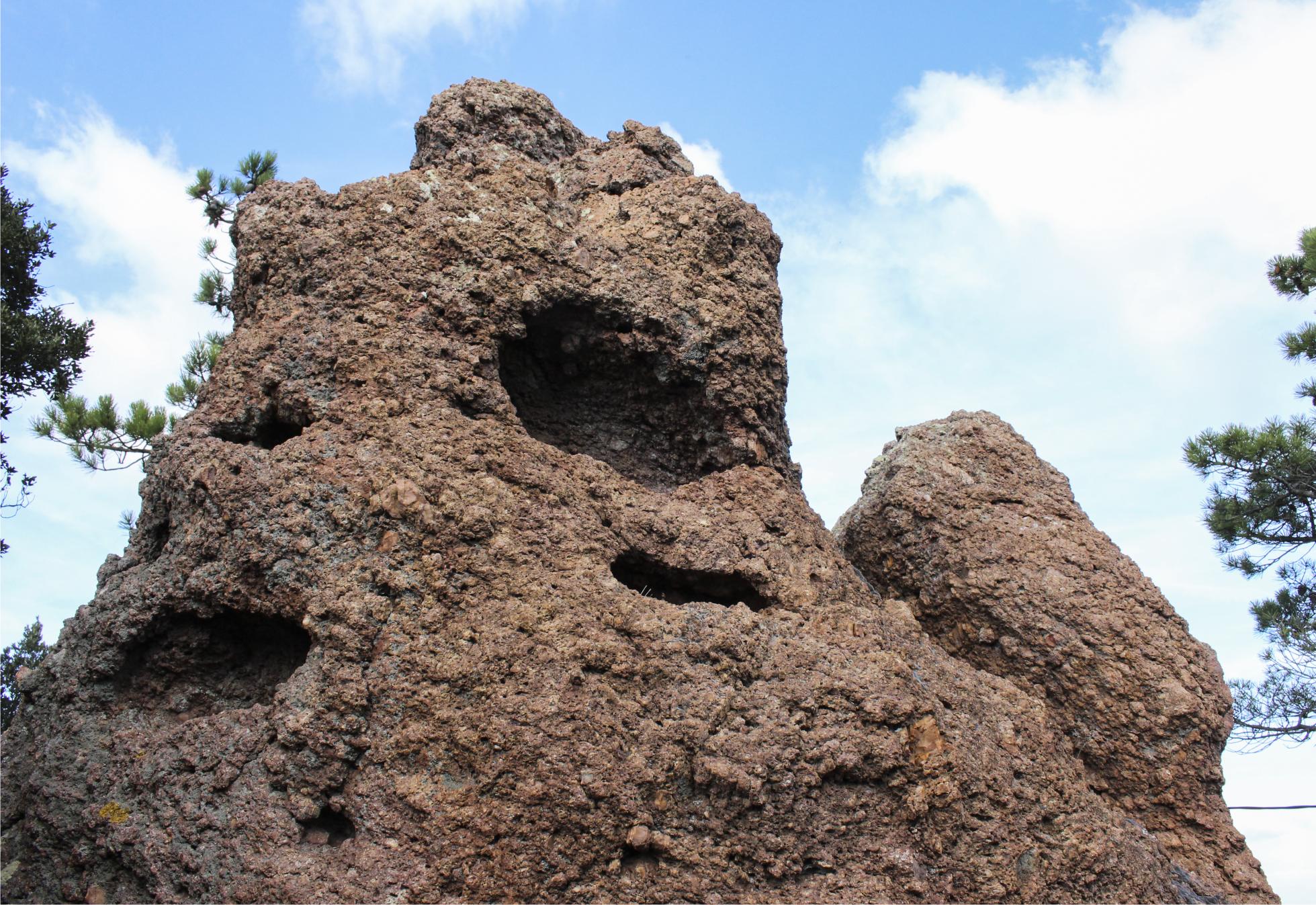

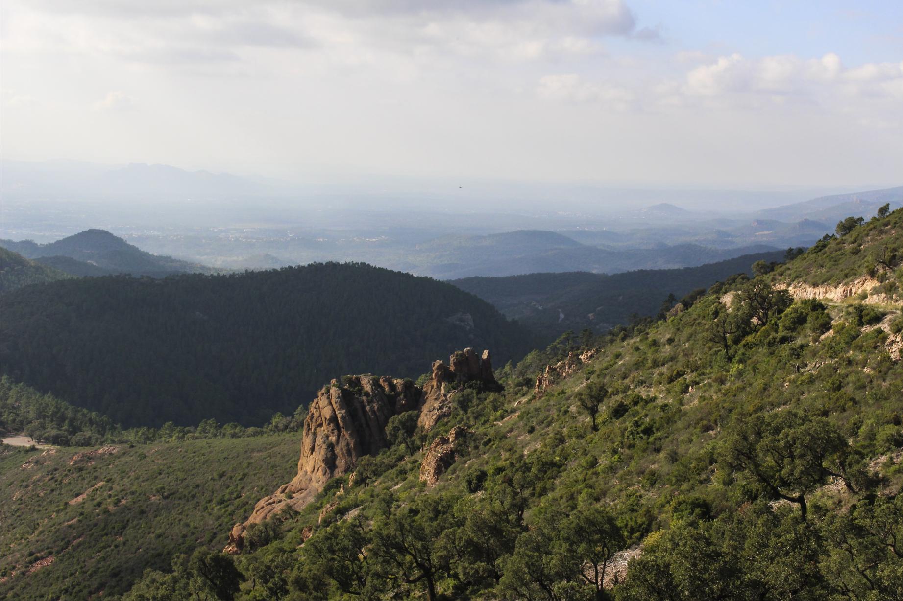

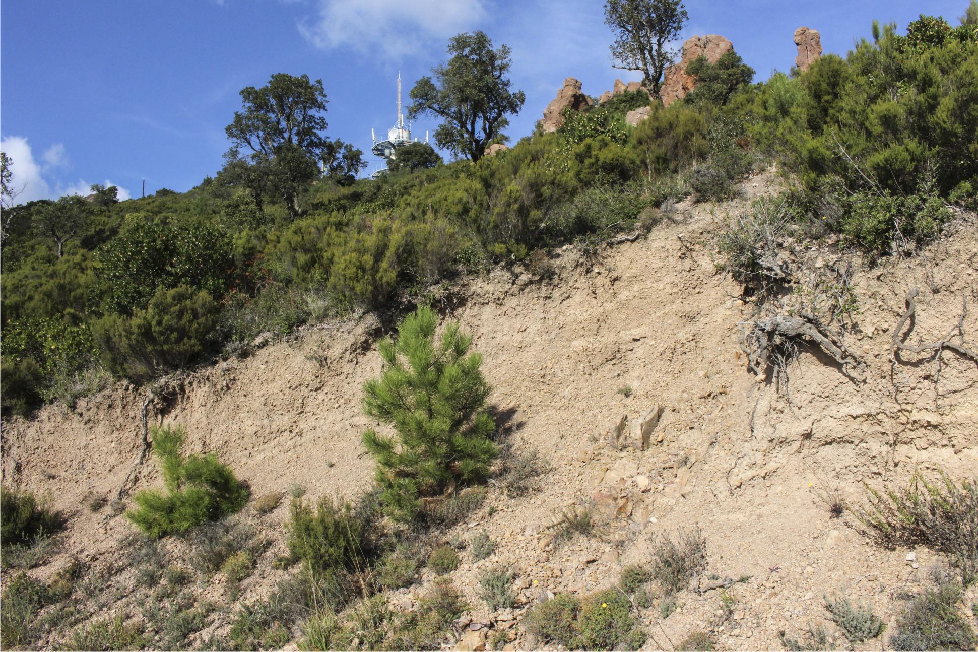

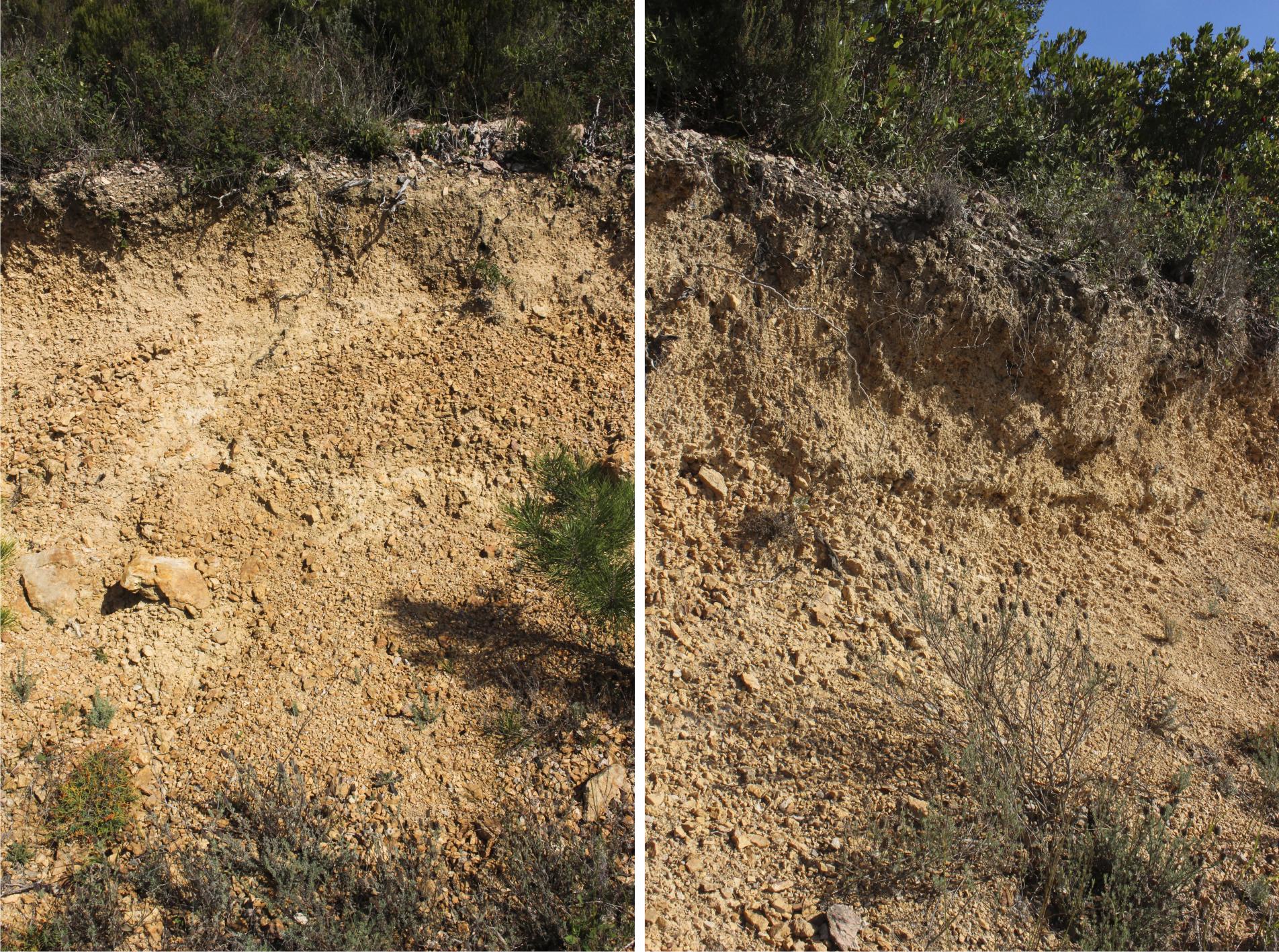

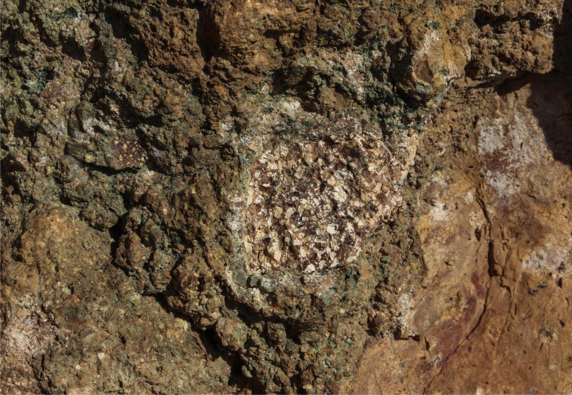

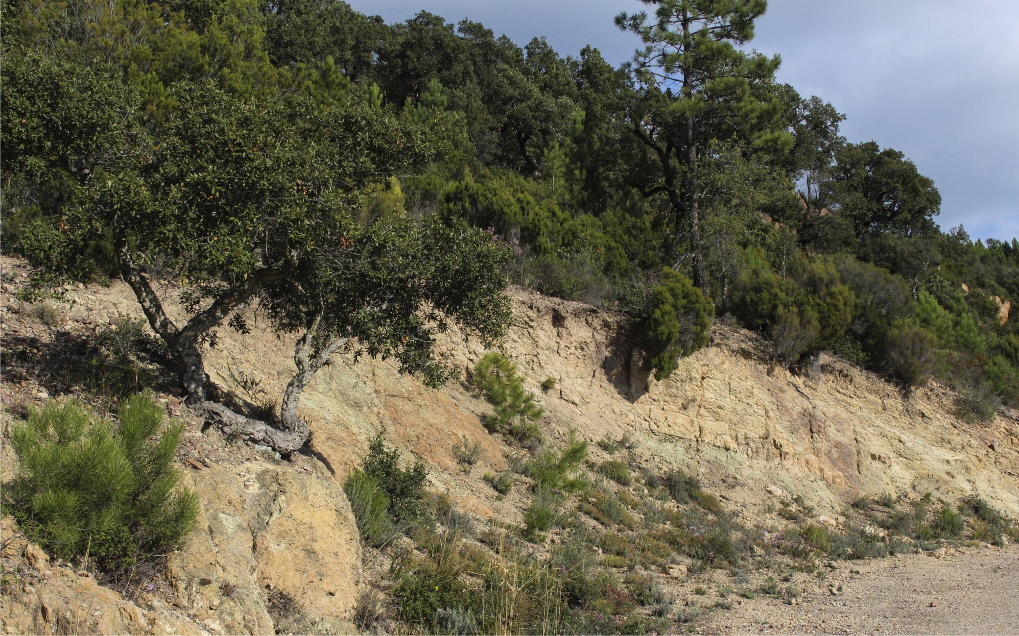

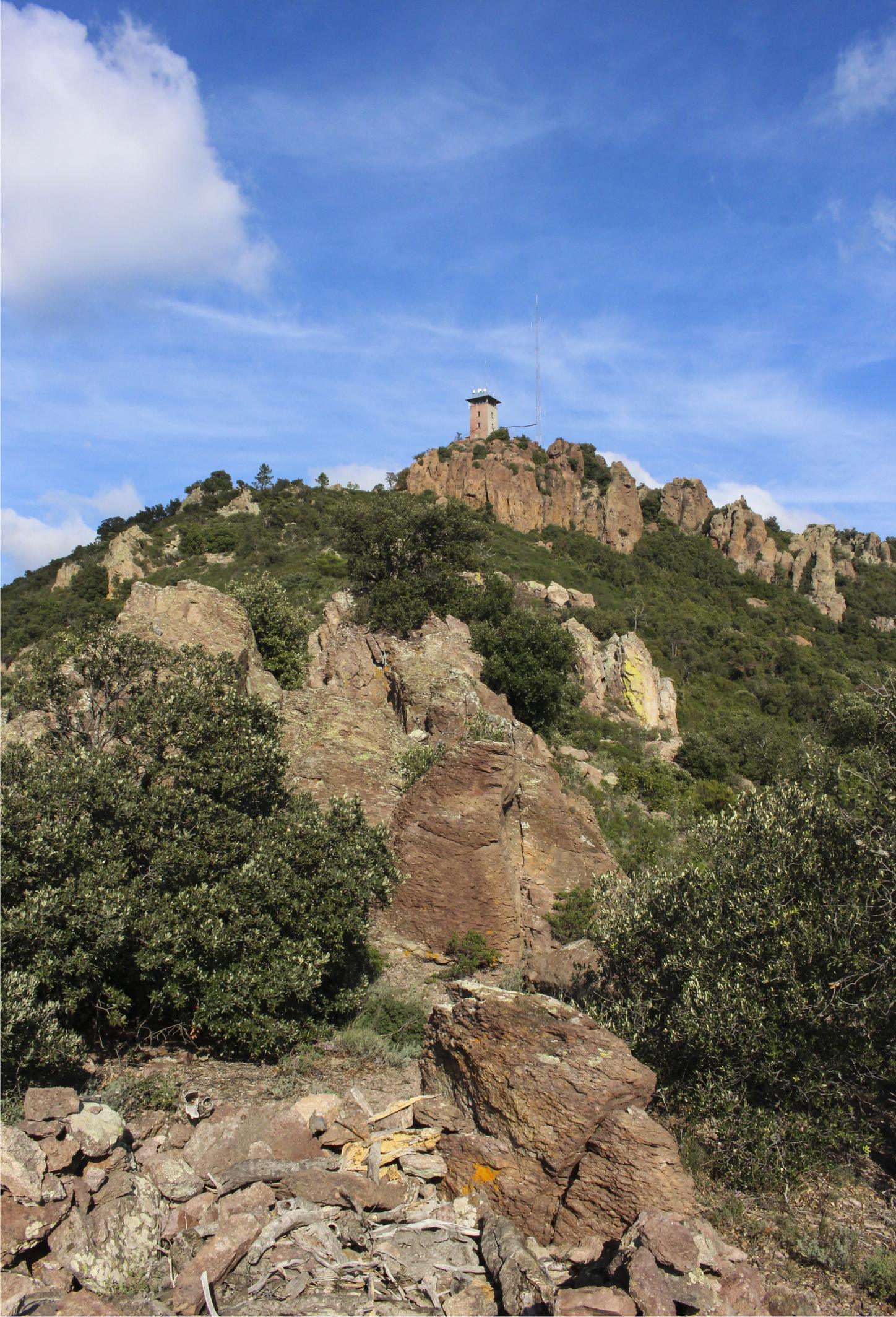

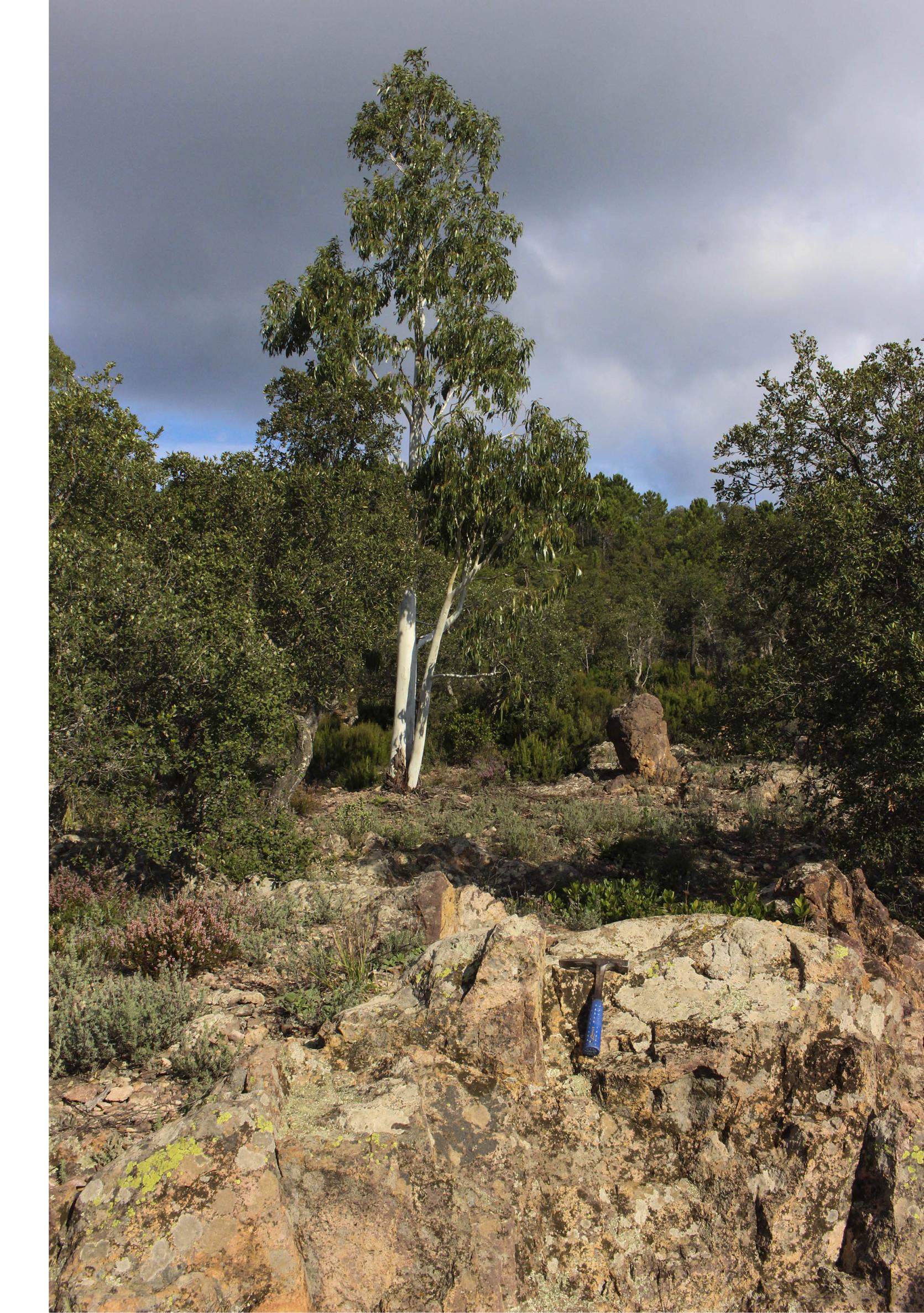

Invité jean francois06 Posté(e) 4 novembre 2016 Signaler Posté(e) 4 novembre 2016 Poursuivons la montée vers le sommet. La brèche volcanique sur la rhyolite ignimbritique A7 Des niveaux de cendres au dessus de la brèche Les brèches volcaniques dans la pente. Les brèches volcaniques sous la tour de vigie. trois autres vues des brèches volcaniques visibles au sommet . Passons aux photos de détails, on y trouve des blocs de rhyolite A7 Et des blocs de pyromérides A11. Après une pause, en dégustant des arbouses, on passera aux pyromèrides. Citer

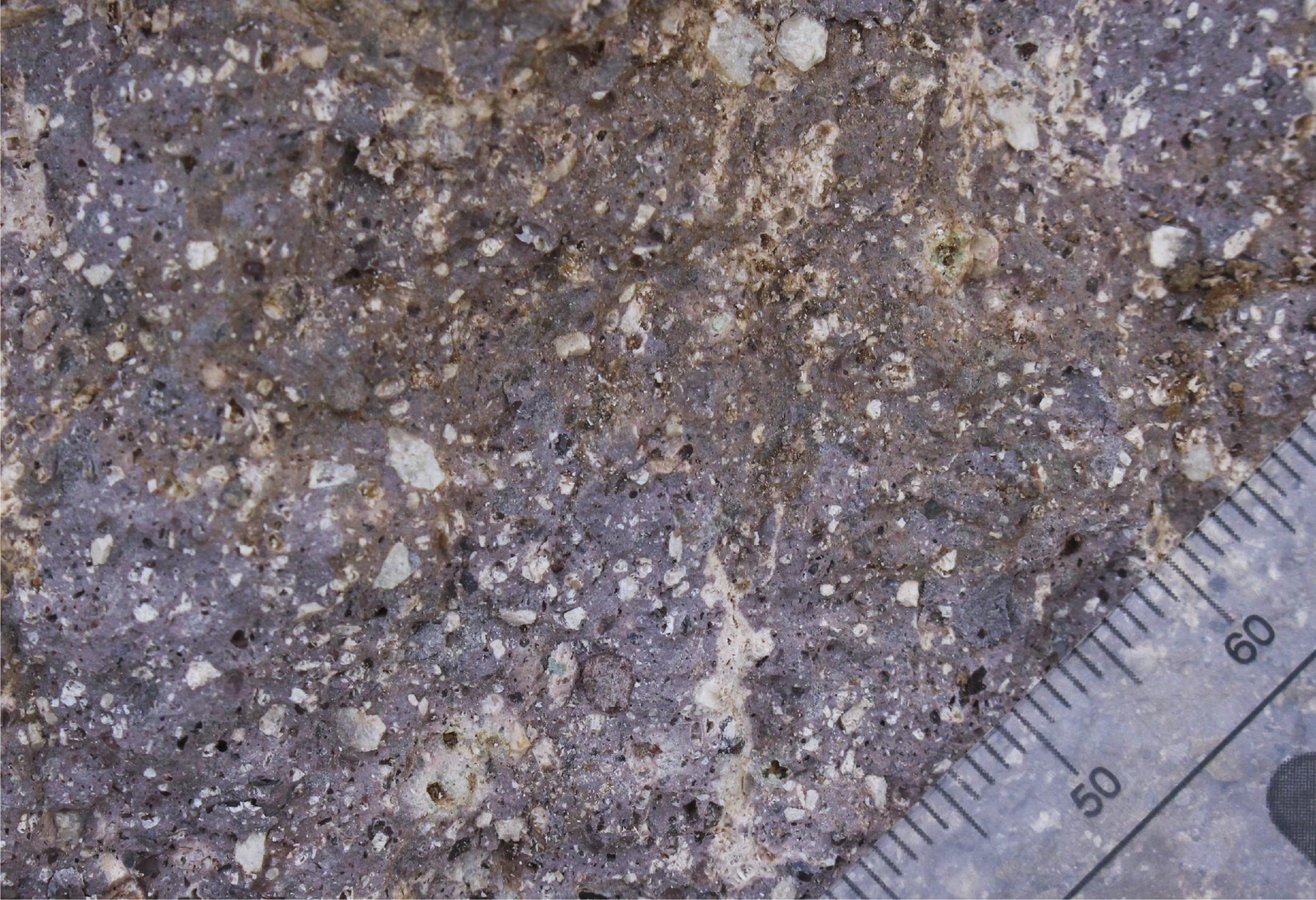

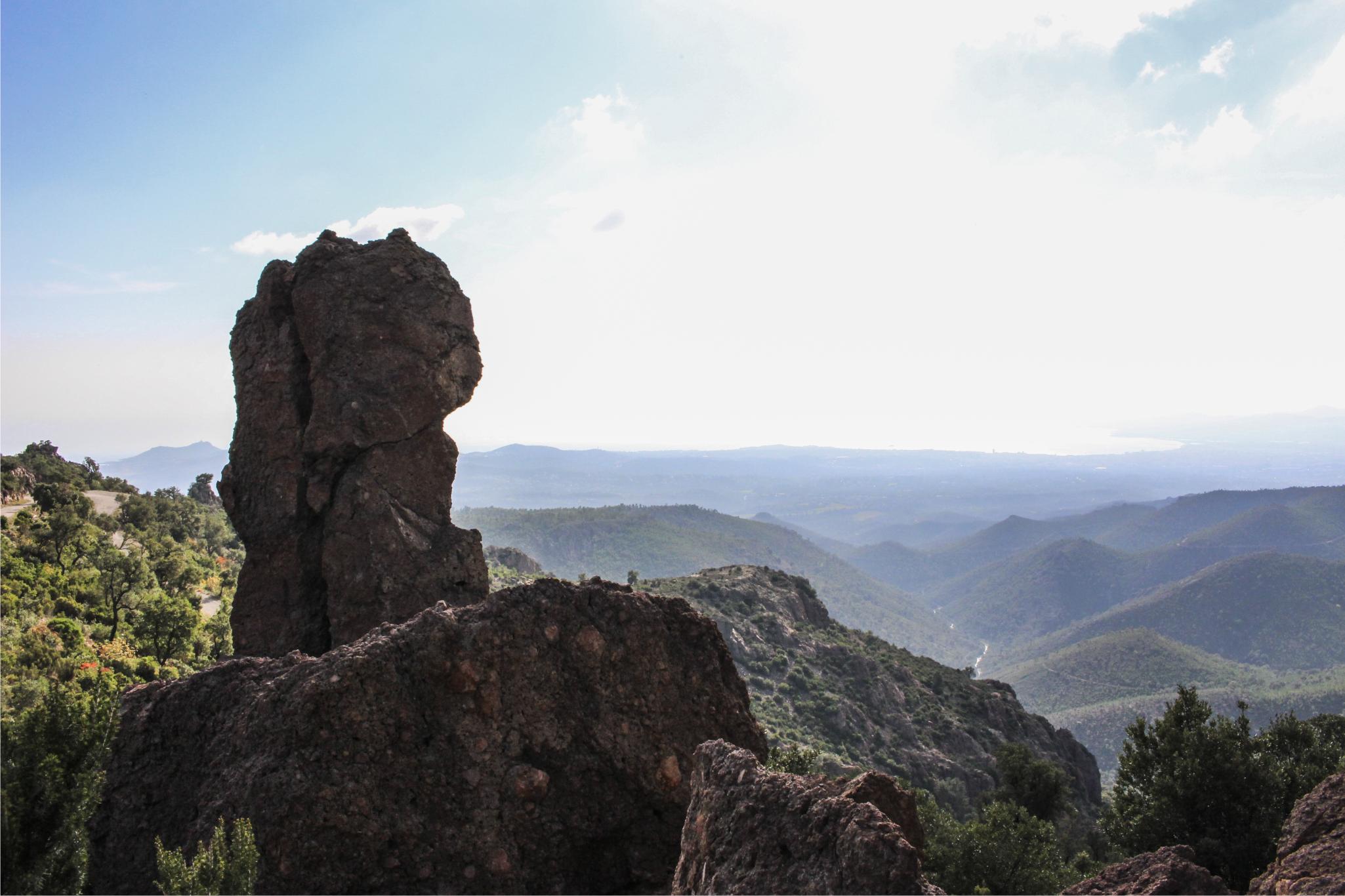

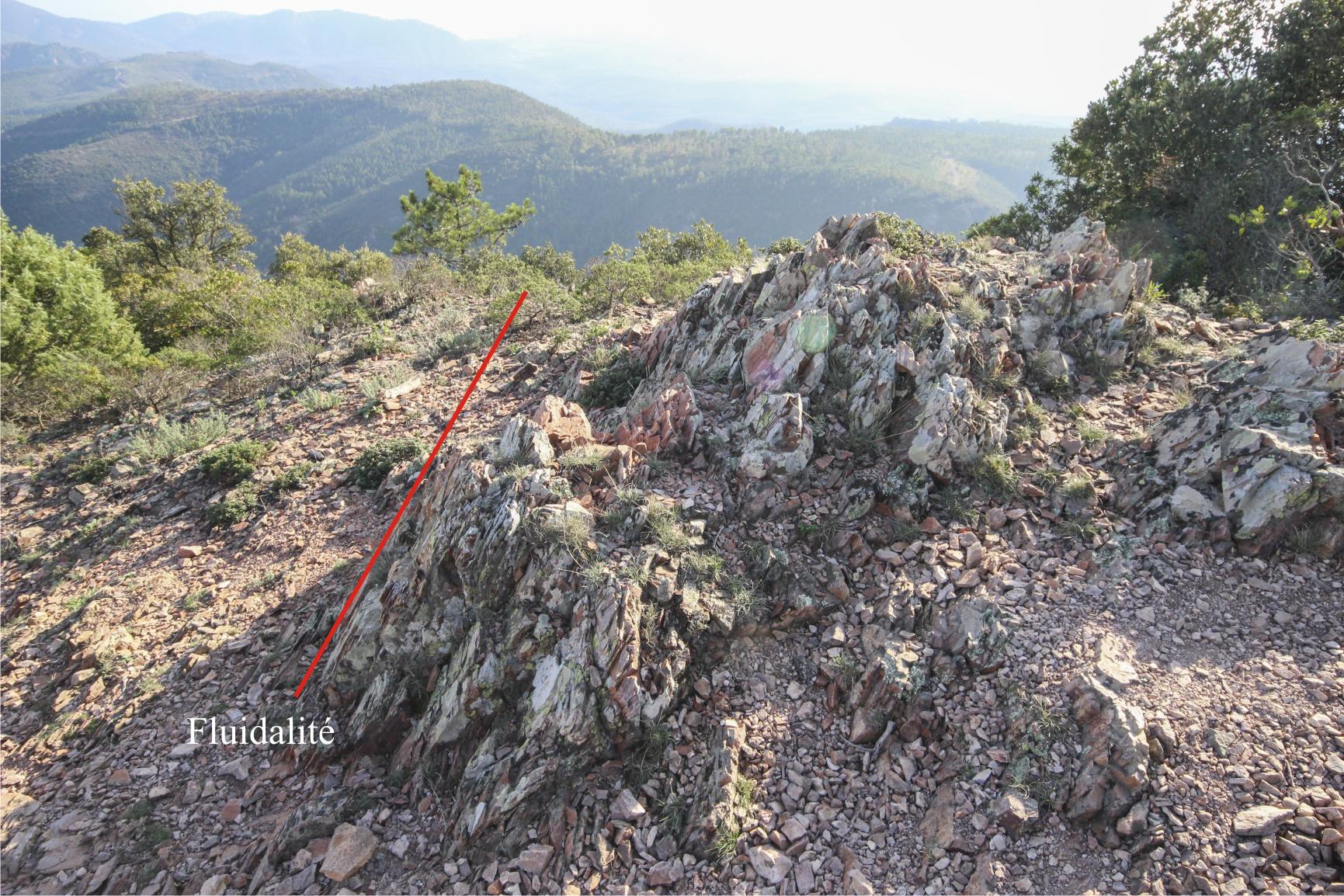

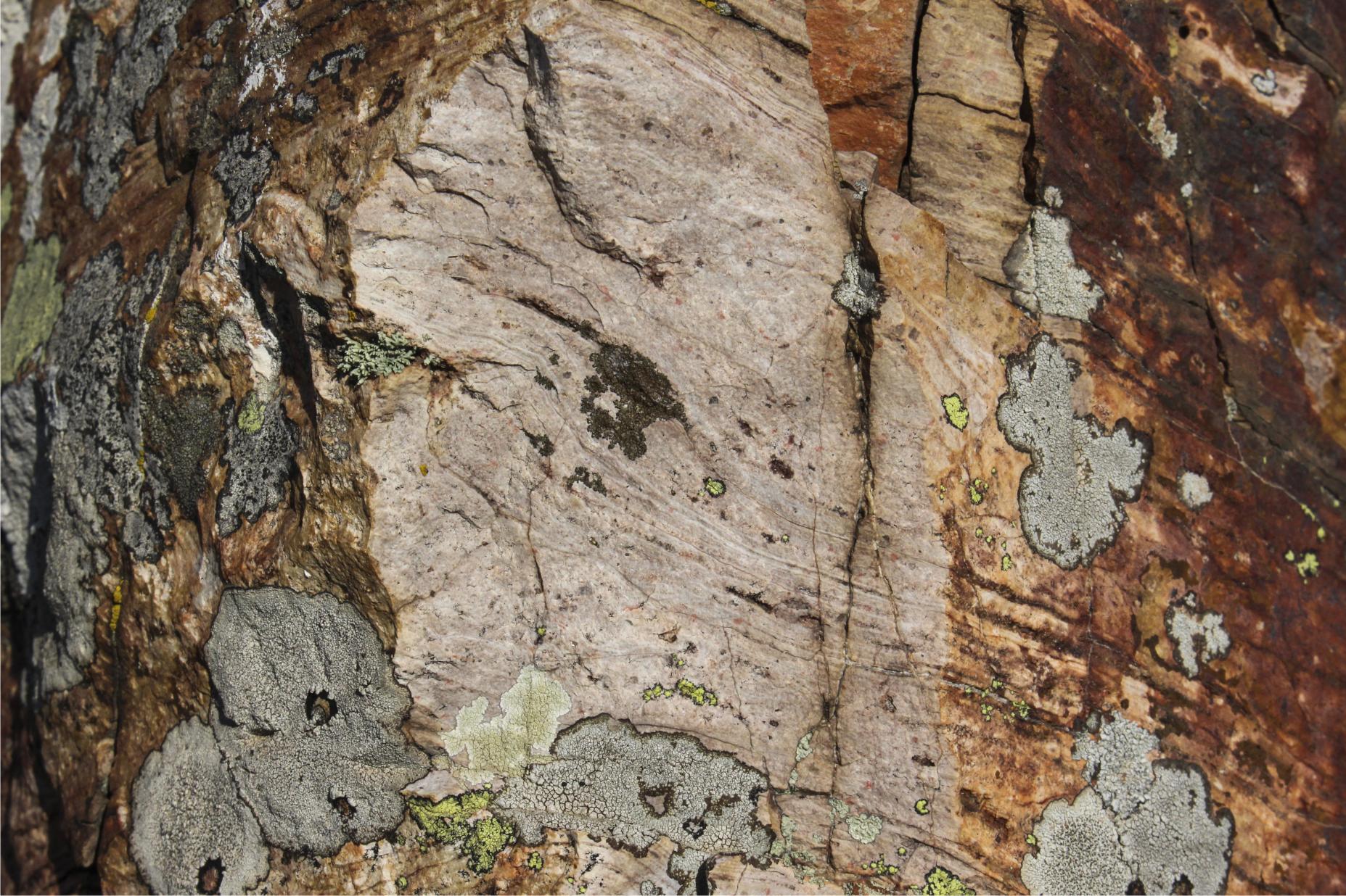

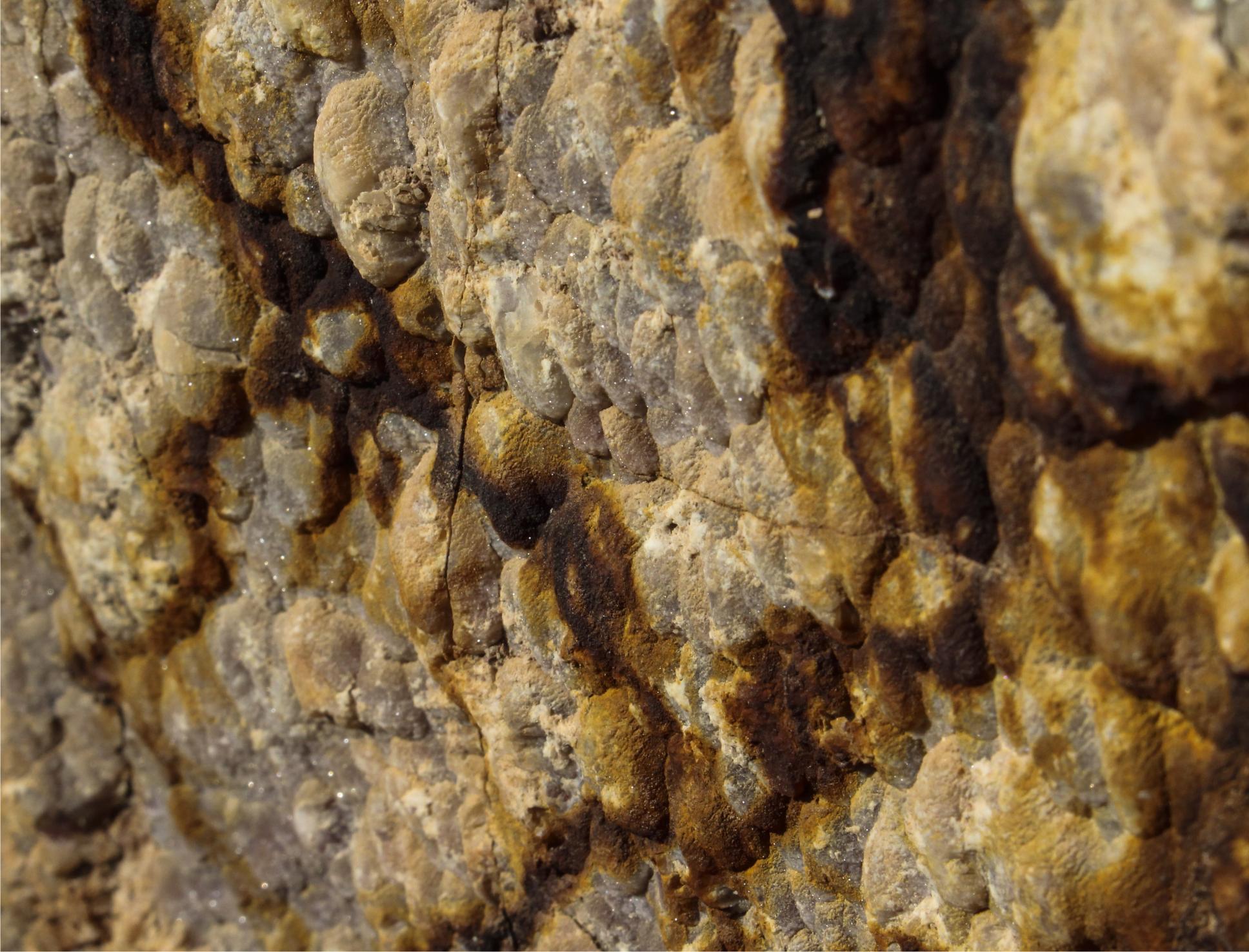

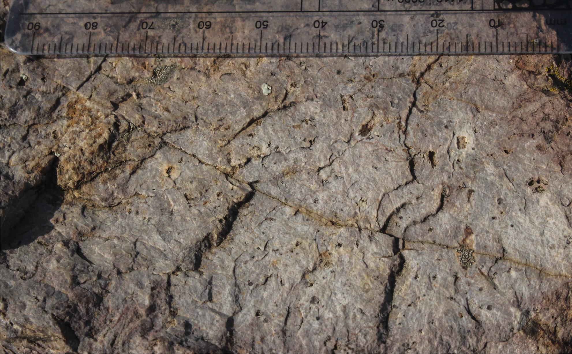

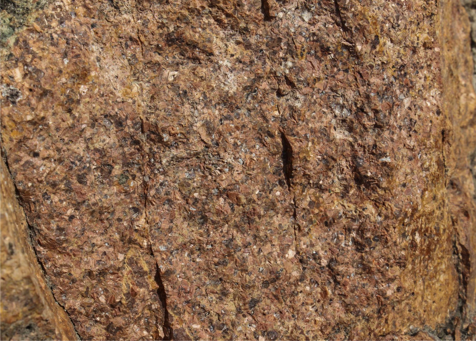

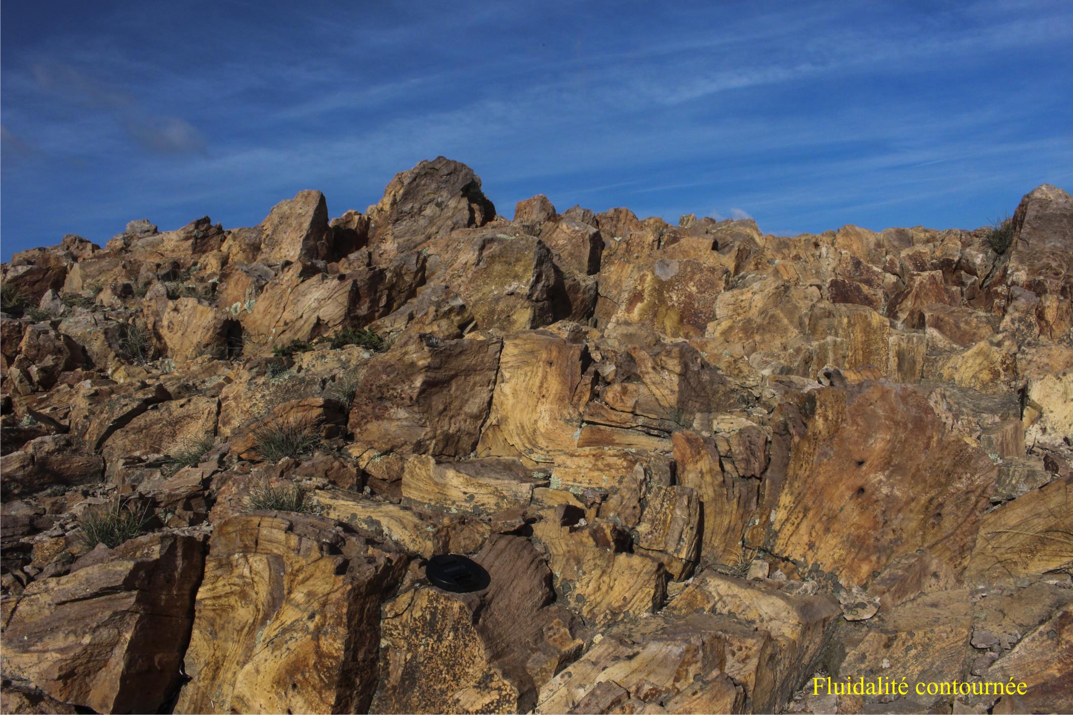

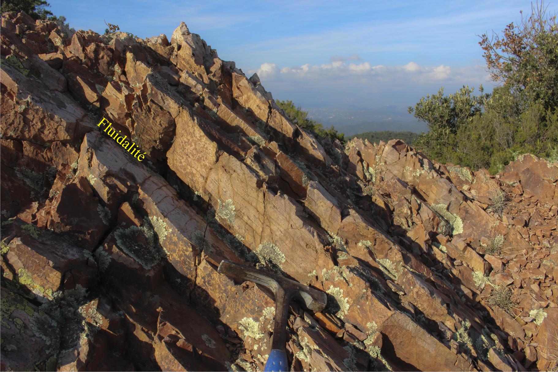

Invité jean francois06 Posté(e) 5 novembre 2016 Signaler Posté(e) 5 novembre 2016 En dépassant le sommet vers l'Est, on trouve la pyroméride. Les photos suivantes montrent la pyroméride du point d'émission (fluidalité verticale) à la coulée (fluidalité horizontale et contournée) . Enfin des photos de détail montrant la rareté des phénocristaux. Il reste une rhyolite à montrer que l'on recoupe sur les pentes du Mont Vinaîgre, le piperno, A10. Citer

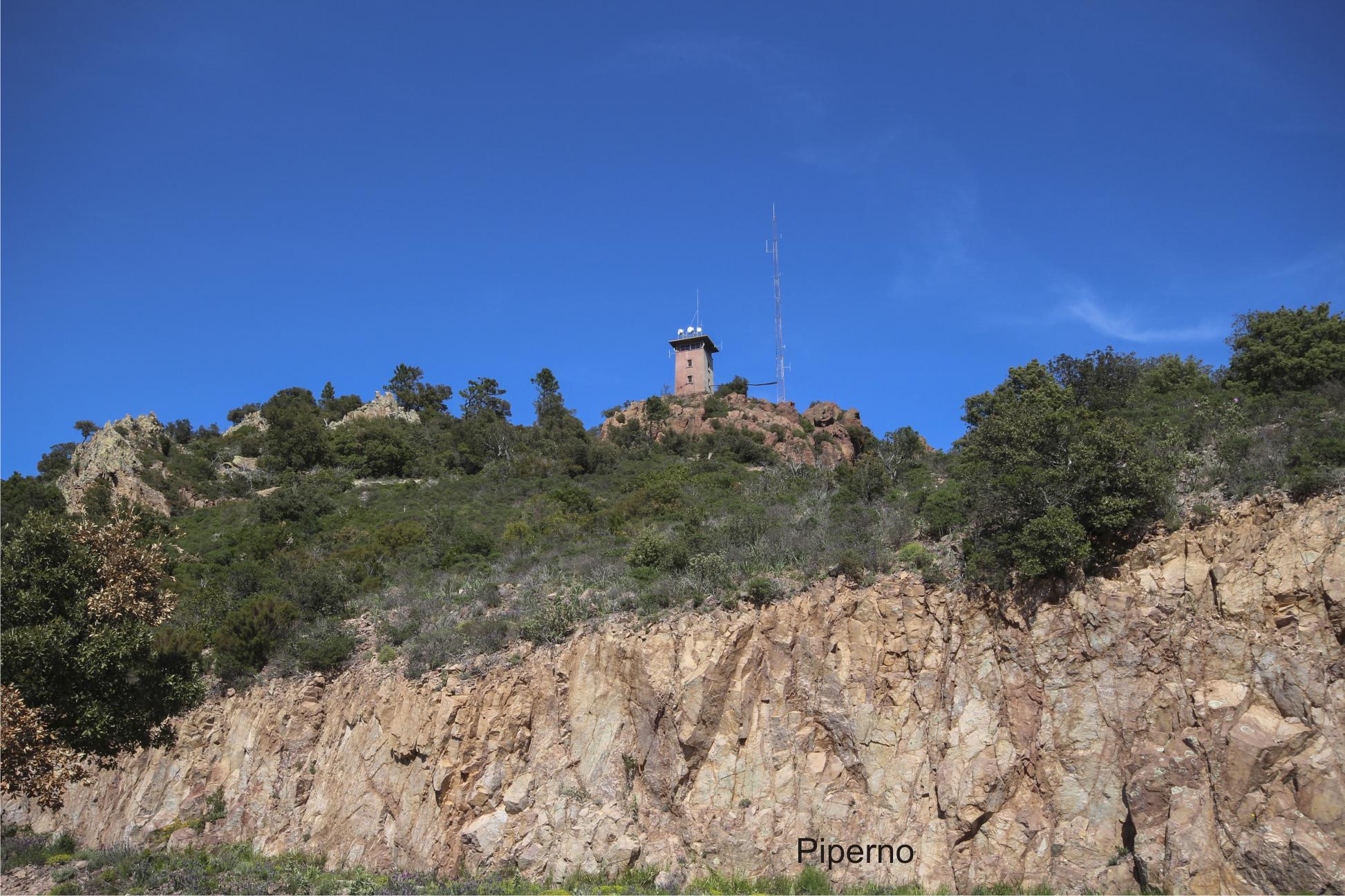

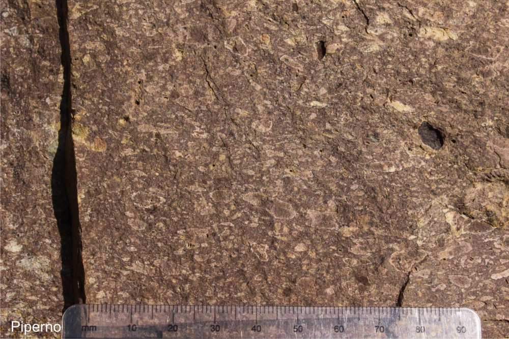

Invité jean francois06 Posté(e) 5 novembre 2016 Signaler Posté(e) 5 novembre 2016 Donc, pour terminer, le piperno. Ue rhyolite bien différente des coulées A5 et A7, avedc la présence de flammes. Enfin les pentes du Mont Vinaîgre sont recouvertes de colluvions qui masquent bien des contacts. Donc si on consulte la notice de la carte géologique, on voit que les rhyolites A5 et A7 sont celles qui ont le plus grand nombre de phénocristaux. Les brèches et tufs contiennent des blocs de rhyolites A7 en grand nombre et de pyromérides. Les rhyolites fluidales, sont pauvres en phénocristaux. Un bon candidat pour le galet, serait la coulée A7, très riche en phénocristaux, et qui a la plus grande extension géographique (30km) Citer

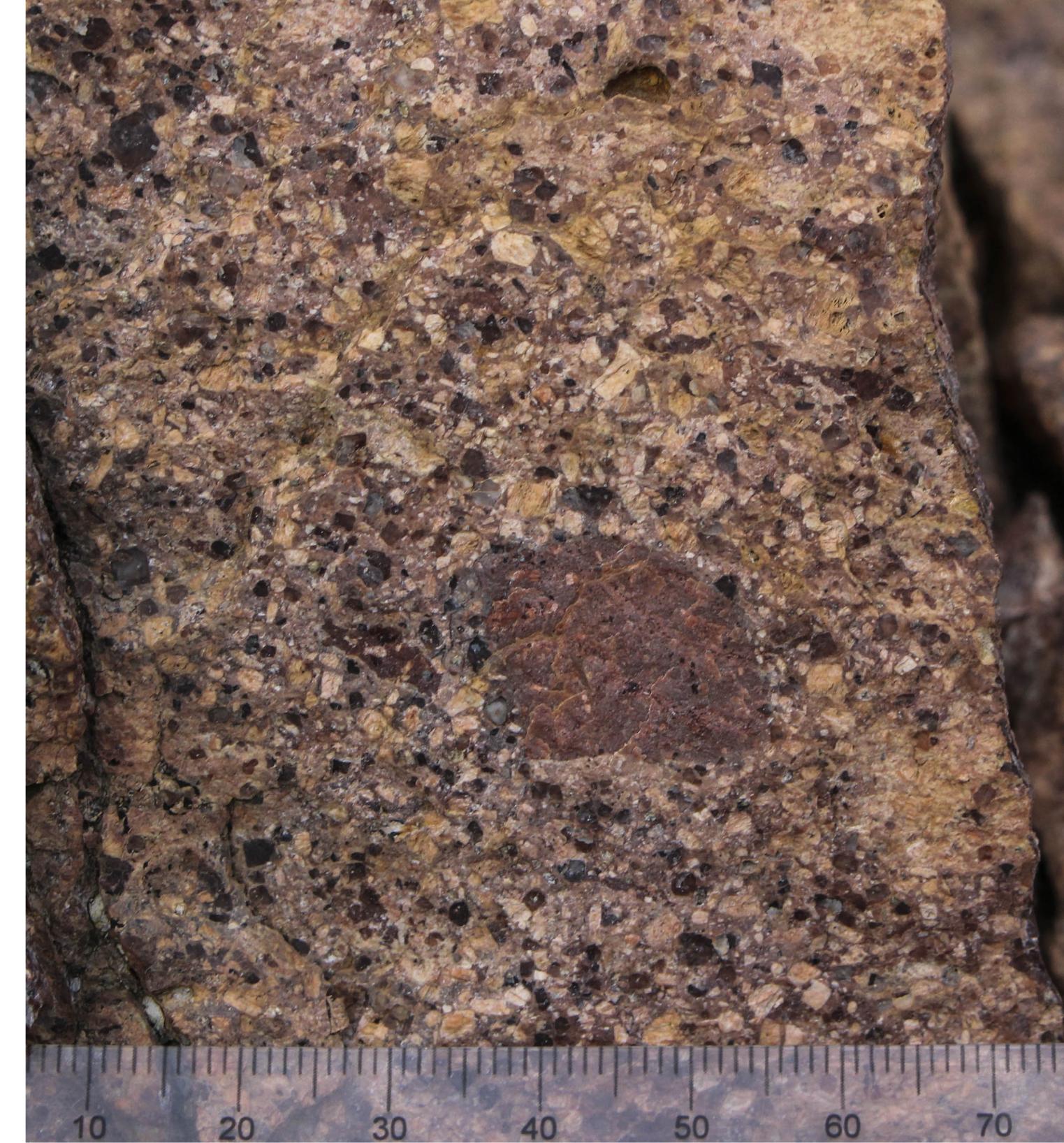

Next50MY Posté(e) 8 novembre 2016 Signaler Posté(e) 8 novembre 2016 C'est tres beau tout ça calme toi jjnom, je ne passe pas ma vie a lire tes posts, tu attends une reponse de ma part dans l'heure qui suit. Tu vas te rendre mal en point... En effet A7 ressemble beaucoup au galet. Et bien d'accord que ça n'a rien d'une ignimbrite. ta demo sur les limites de quartz est tres bonne et c'est sans doute l'argument essentiel pour une roche non sedimentaire. Pour le volcano-sed : ça n'arrive pas sans doute, mais sur les quartz de memoire il y a une franche de matrice plus fine autour, il faut que j'aille faire un tour. il y a aussi des choses ressemblant a des xenolites, ou lithoclastes mal imagés. Autre chose, j'espere qu'il y a d'autres etudes que les "quelques lignes" et le crobard non légendé de l'Abbé Bordet. Pour votre demo: a vous de jouer ! bref faut rester zen le duo. C'est tres joli tout ca. On a le droit de croire que ca vient de Saint Antonin ou de croire que ca vient des breches miocenes errodees juste a cote ... Si vous voulez demontrer que ca vient pas du miocene, libre a vous d'engager des frais. On n'est sur un forum et vous en faites une affaire d'etat... Pffff Citer

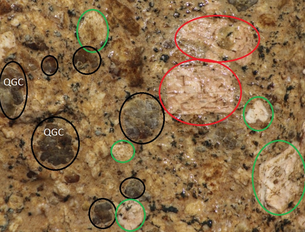

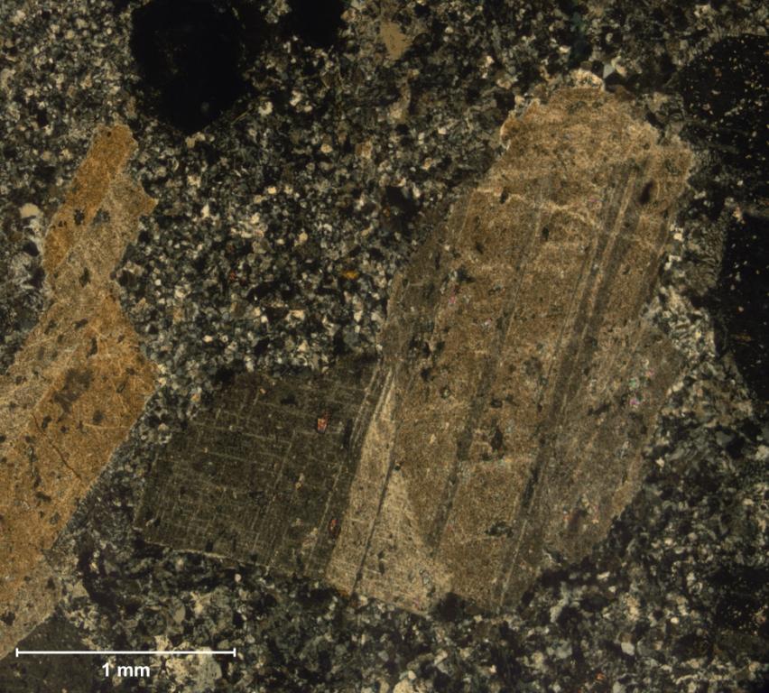

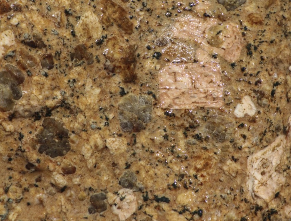

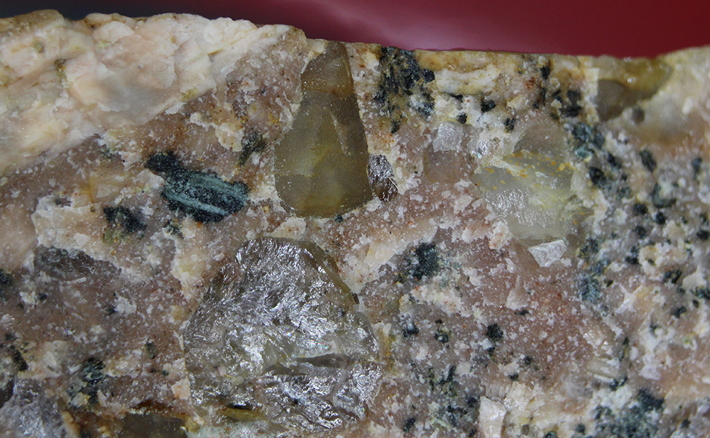

jjnom Posté(e) 8 novembre 2016 Auteur Signaler Posté(e) 8 novembre 2016 Essayons d'avancer avec l'analyse d'un autre galet qui avait déjà fait l'objet d'un autre fil: Des feldspaths roses probablement potassiques (cercles rouges) Des feldspaths blancs probablement des plagioclases (cercles verts) Des quartz corrodés à golfes de corrosion (cercles noirs). Une faible quantité de minéraux sombres Une pâte beige. Photos de lame mince taillée en surface de l'échantillon: Plage sans quartz 2 types de feldspaths. Les plagioclases se repèrent bien avec leurs mâcles polysynthétiques. Un feldspath présentant des clivages quasi orthogonaux. Texture de la pâte: hyalomicrolitique. Principales différences avec l'échantillon précédent: - Au niveau de la paragénèse: Les gros feldspaths potassiques et l'absence de biotites chloritisées. - Altération moins poussée des feldspaths. Citer
Next50MY Posté(e) 8 novembre 2016 Signaler Posté(e) 8 novembre 2016 Le 08/11/2016 à 08:45, jean francois06 a dit : @Next50MY Discuter de l'origine du galet, ne change pas sa nature. Il faudrait peut être préciser le terme volcano-sédimentaire(composé pour partie de matériel volcanique et de matériel sédimentaire). Ne faut il pas choisir le terme pyroclastique (cendres, lapillis, tufs, ignimbrites)? Tu dis qu'il y a des brèches miocènes juste à coté, peux tu me dire où exactement? Expand On est d'accord là dessus, grosso modo composition rhyolitique mais avec du materiel parti en fumée et retombé dans l'air ou dans l'eau. La question impossible à repondre avec certitude au depart etait avec elements sedimentaires associés ou non. Rien n'est clair sur ce type de facies. en tout cas pas un filon de rhyolite. Sauf erreur (ca fait beaucoup de lecture...) Vous n'avez pas repondu à plusieurs questions : - quelle est la nature du liant entre les grains ? - quel est l'article de ref à lire sur ce facies micro-brechique ? d'ailleurs sur les lames de l'autre galet (dont on a ci dessus uniquement la repetition des vues macros d'origine, hummm, j'aimerais bien voir des vues nouvelles en zooms out et zoom in) on voit bien que les feldspaths sont errodés... Personne ne va avaler que la croissance minérale s'est faite dans ce jus pleins de grains de Q et F. => d'où viennent ces gros F ? Pourquoi sont ils anguleux ? C'est pourtant fondamental pour la pégraphie de ces faciès ! - qui a eu la mauvaise idee en biblio de commencer à appeller ces choses Rhyolites ou microgranites, à part les quelques lignes de l'Abbé Bordet ? dont on n'a pas la légende (existe-t-elle ? On espère) => SVP extraits biblio, extraits de la these ! - on ne parvient toujours pas à faire le lien géométrique entre les vues macros et micros (il serait pourtant simple de positionner la prise d'ech pour lame avec les gros cristaux) - pas de vue en LN et une seule vue en LPA ! il suffirait de mettre 3/4 vues par zoom pour l'exposé mineralogique, ce qui ferait un status de reférence à ce sujet sur le forum. - pas de vue détaillée (un refus flagrant de discussion) sur les zooms que j'ai sélectionnés avec pour certains un doute sur les limites trop cristallines alors que l'érosion est flagrante et pour d'autres un aspect microlitique qu'il sagit de verifier (claste ou xenolite ?) Pas de reponse non plus à ceci : Petit commentaire à Jjnom => dans ton lien sympa de l'educ nationale sur le Permien on voit un filon de Rhyolite (mega-ouuuf) et un gros élément de rhyolite, j'avais vu ces choses mais c'est encore mieux avec le lien integré. Je vais te laisser faire ton show jjnom pour le micro-conglo d'origine, ahah... je suis bien content d'avoir fait avancer le debat. Votre argumentation a évolué et je ne ferai aucun commentaire sur le prochain mais je repasserai quand la demo sera digérée avec tes potes universitaires. reponses dans vos lames... pour éviter les débats à rallonge - mise à jour du 09/11 à 19h00.. le sujet que je vous invite à débattre entre vous (je passerai quand ce sera digéré): examiner les comparaisons avec d'autres sites métropolitains et sans doute Corses. Un certain nombre de géologues ont exprimé les mêmes incertitudes que nous memes sur ces lithologies compliquees (surtout moi, d'autres ont abandonné depuis longtemps). Un extrait tres caracteristique ci dessous extrait de la notice des environs de Coutances, volontairement choisi parmi un cas très ancien (pour le sujet dévitrification), le sujet est de verifier comment démontrer l'absence formelle de sédiments hors volcanique avec l'ex des tuffites ci dessous, supposant de confronter macrofacies, lames, biblio validée etc. Encore une fois conclure sur les environnements des galets hors contexte et sans comparer aux lames de A7 ou de St Antonin c'est chaud bouillant... Compte tenu de l'extension du Permien et du niveau A7 ou alors presentez ces lames. Citer

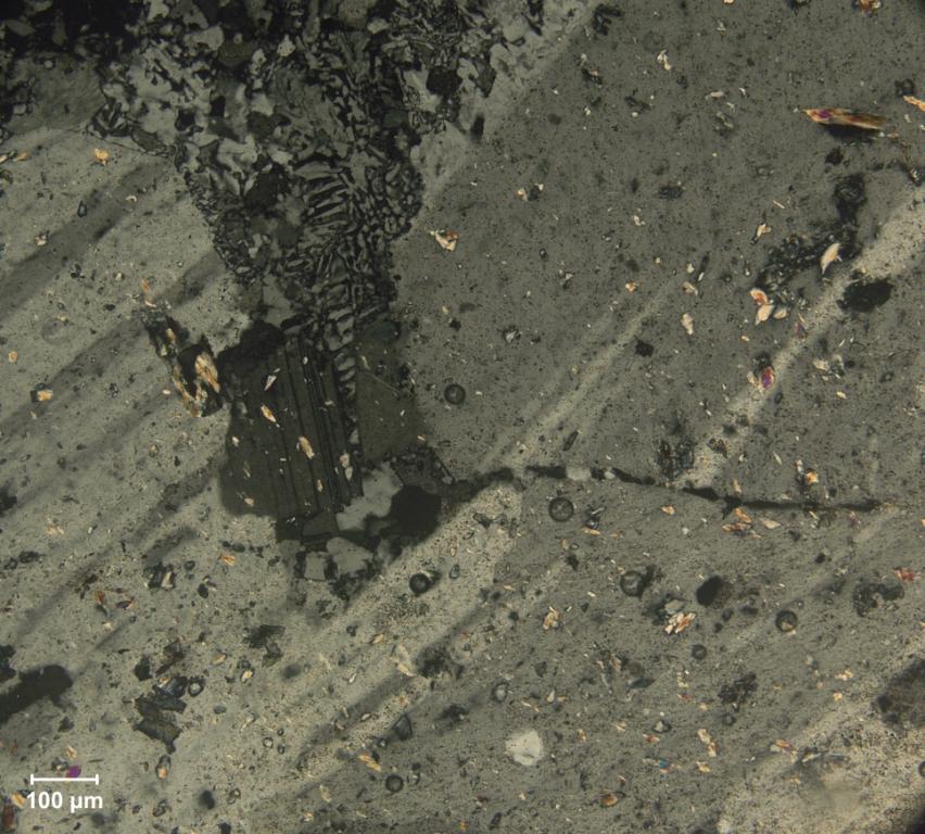

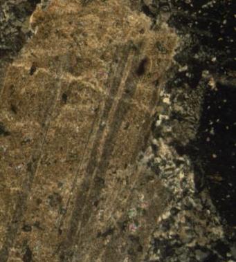

jjnom Posté(e) 8 novembre 2016 Auteur Signaler Posté(e) 8 novembre 2016 Je voudrais faire remarquer un détail important pour la suite sur la première photo de lame, en haut à droite: Citer
jjnom Posté(e) 9 novembre 2016 Auteur Signaler Posté(e) 9 novembre 2016 Le zoom ci-dessus veut attirer l’attention sur une zone de la mésostase qui ne présente pas la même texture que sur le reste de la vue. Quasiment toute la surface de cette vue montre le résultat d’une dévitrification, comme la totalité de l’échantillon précédent. Mais dans un espace entre 2 phénocristaux, la texture originelle a été préservée dans cet échantillon moins altéré. Voici des photos d’une autre lame taillée dans une zone plus profonde et moins altérée : Cette fois la texture est typiquement vitroclastique. Ce sont des échardes de verre volcanique soudées à chaud au sein d’une nuée ardente. On a ici un contexte de type ignimbrite. On retrouve toujours les mêmes composants minéraux : FK-Na, plagios, quartz à golfes de corrosion. Le cristal de quartz automorphe à surface grêlée par le phénomène de résorption, visible sur la cassure fraiche, s’inscrit très bien dans le contexte des rhyolites et microgranites. La pâte rosâtre correspond à la mésostase en cous de dévitrification qui libère de l'hématite. Commentaires : Le premier échantillon est très probablement une rhyolite ignimbritique A7 provençale. L’aspect macroscopique le laisse supposer mais la dévitrification trop poussée ne permet pas de le démontrer. Le second échantillon est typiquement une rhyolite ignimbritique mais qui présente des caractéristiques assez différentes du premier, notamment un caractère qui semble plus alcalin. Celui-ci pourrait être d’origine corse. Bien d’accord, qu’il ne s’agit pas d’une rhyolite de filon. Discussion : Nous sommes très loin du micro-conglomérat avec éléments issus de granitoïdes dans une matrice gréseuse bien classée du 27 Août Peut-on parler de micro- brèche volcano-sédimentaire ? Il faut décortiquer l’expression. Micro : si on considère le volume des échardes de la mésostase ayant moins de 2 mm : oui. Brèche : la définition du dictionnaire de géologie ne l’indique pas mais si on se fie à l’étymologie (pierre cassée) et l’acception générale il faut réserver l’utilisation de ce terme à des éléments polycristallins anguleux cimentés secondairement. Ici, aucun claste polycristallin n’a été observé. Volcano-sédimentaire : roche formée par le remaniement d’éléments volcaniques par les eaux courantes. Pas de trace d’une quelconque influence « aquatique » On pourrait éventuellement considérer qu’une rhyolite ignimbritique est un dépôt aérien volcano-clastique. Citer

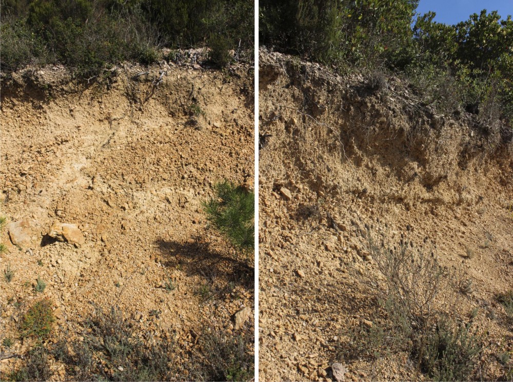

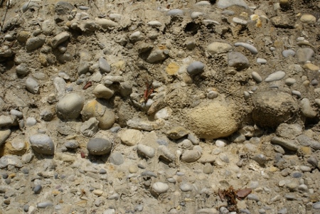

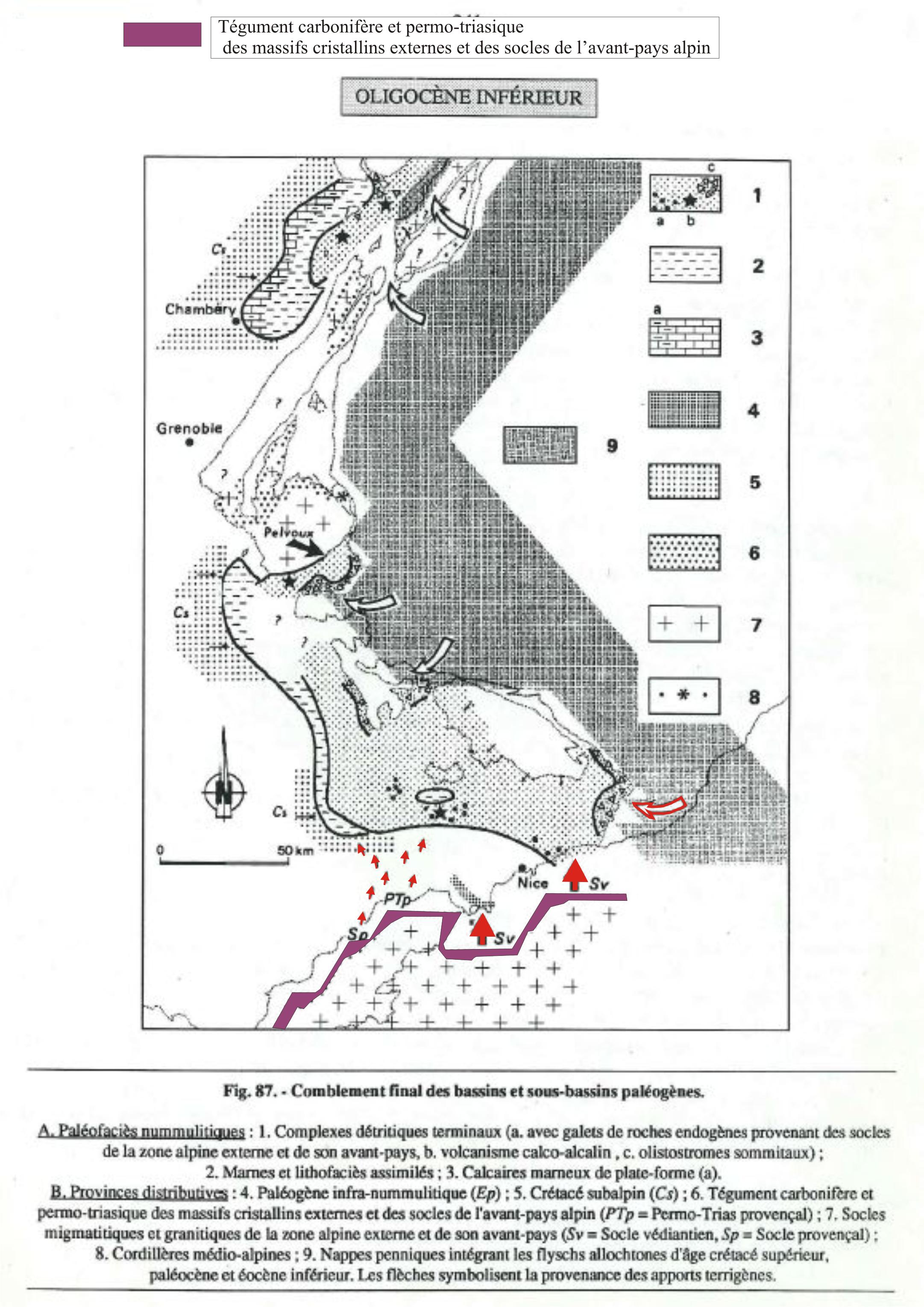

Invité jean francois06 Posté(e) 11 novembre 2016 Signaler Posté(e) 11 novembre 2016 Pour terminer, d'où viennent ces galets de rhyolite que l'on trouve dans les alluvions quaternaire de la Vallée de l'Estéron. Dans le secteur où ces galets ont été trouvés, on observe aussi des galets, en ce qui concerne les roches endogènes, de granite, de microgranite, de rhyolite, et d'andésite. On est ici dans les alluvions quaternaires. Compte tenu du lieu de découverte et de la composition des alluvions y compris les roches sédimentaires, l'origine de ces galets ne fait pas de doute, ils proviennent du Synclinal de Saint Antonin. La question, longtemps débattue, et toujours en discussion est de savoir d'où viennent ces galets que l'on trouve dans les conglomérats du synclinal de Saint Antonin. Voici donc ce que proposent les auteurs pour l'origine des galets. On commencera par le travail de thèse de J.P Ivaldi, déjà cité plus haut. Voici donc des figures extraites de la Thèse. Voici, un autre article, plus récent. Et les hypothèses pour les sources d'apports. En conclusion, il n'est pas irraisonné de penser que ces galets de rhyolite puissent venir de l’Estérel, voire de Corse. Citer
