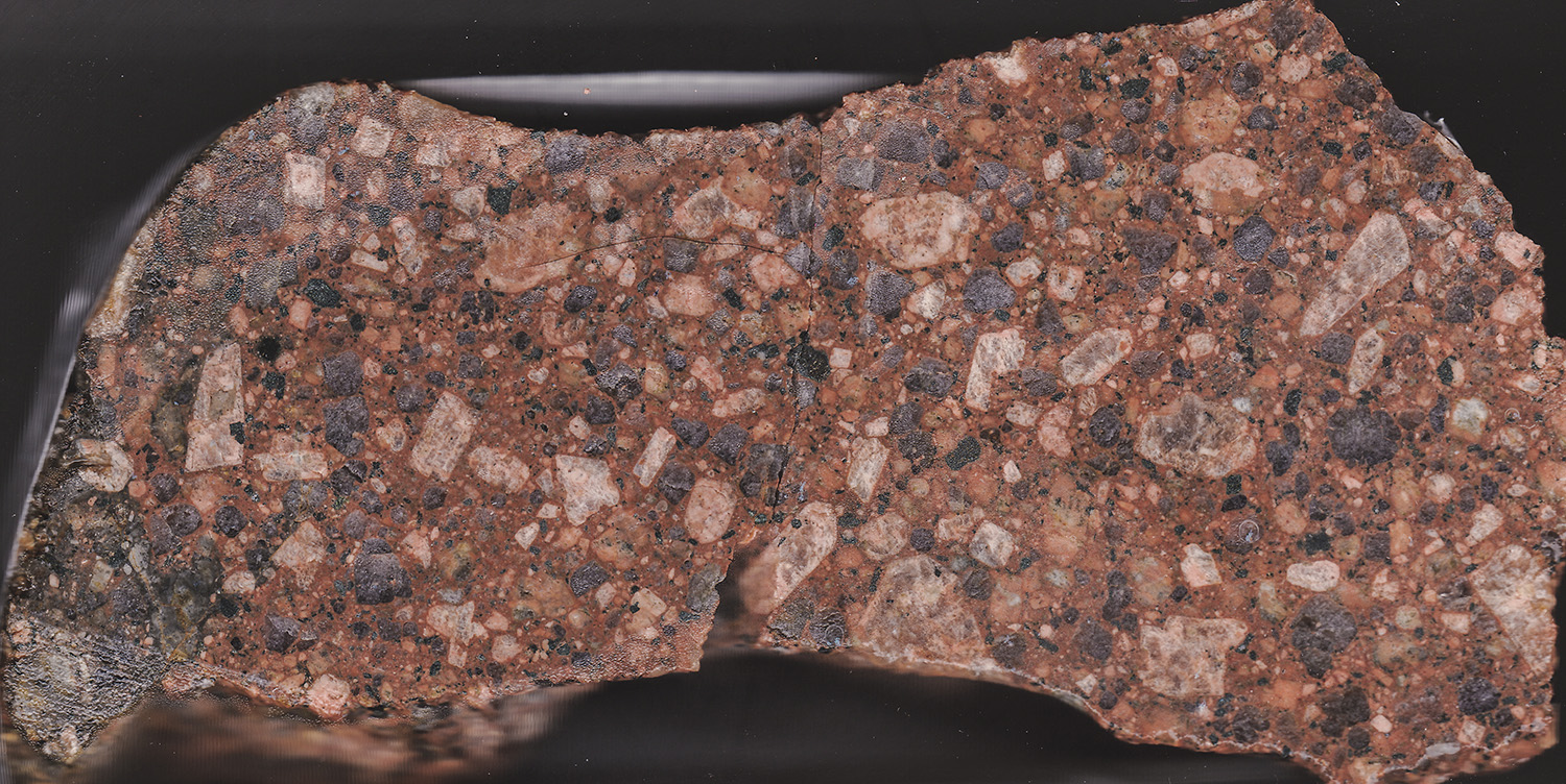

Le galet en question a donc fait un long voyage, un peu comme Ulysse, il est passé par les conglomérats du synclinal tertiaire de Saint-Antonin, pour finir dans la basse vallée de l'Esteron.

La lame mince a été faite dans la partie la plus saine du galet.
ci-dessous la zone de la lame mince, la prise de vue a été faite avec un scanner, échantillon mouillé, pour éliminer les traces de scies.
La zone gris vert est en bas à gauche de l'image.

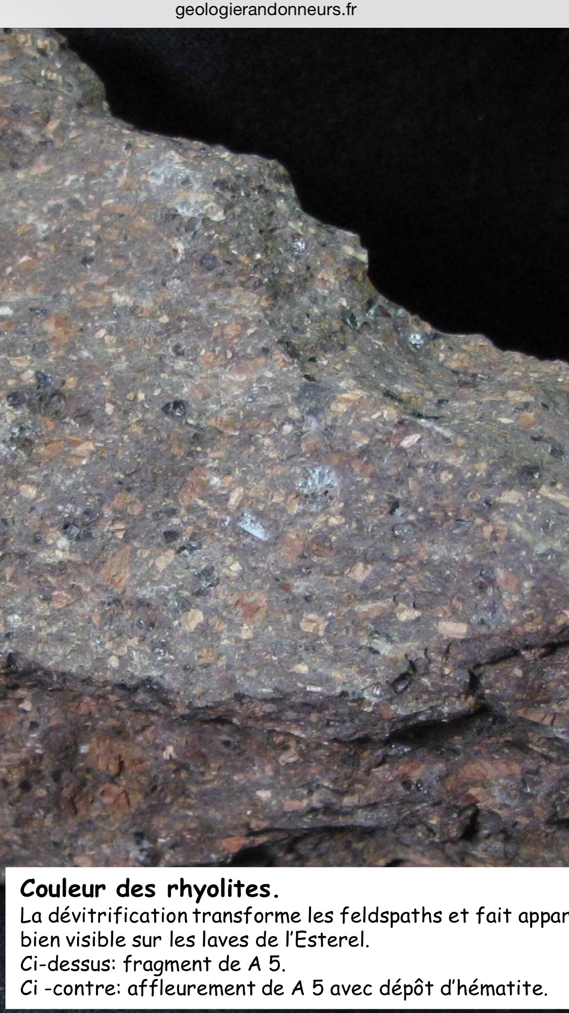

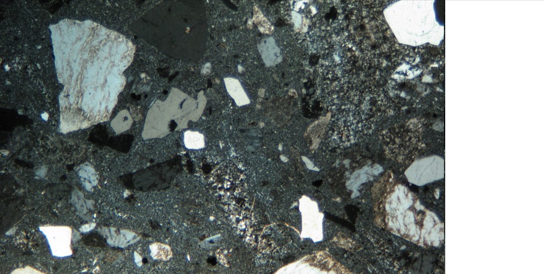

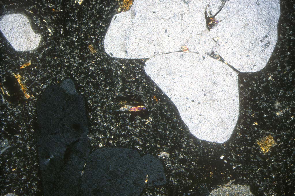

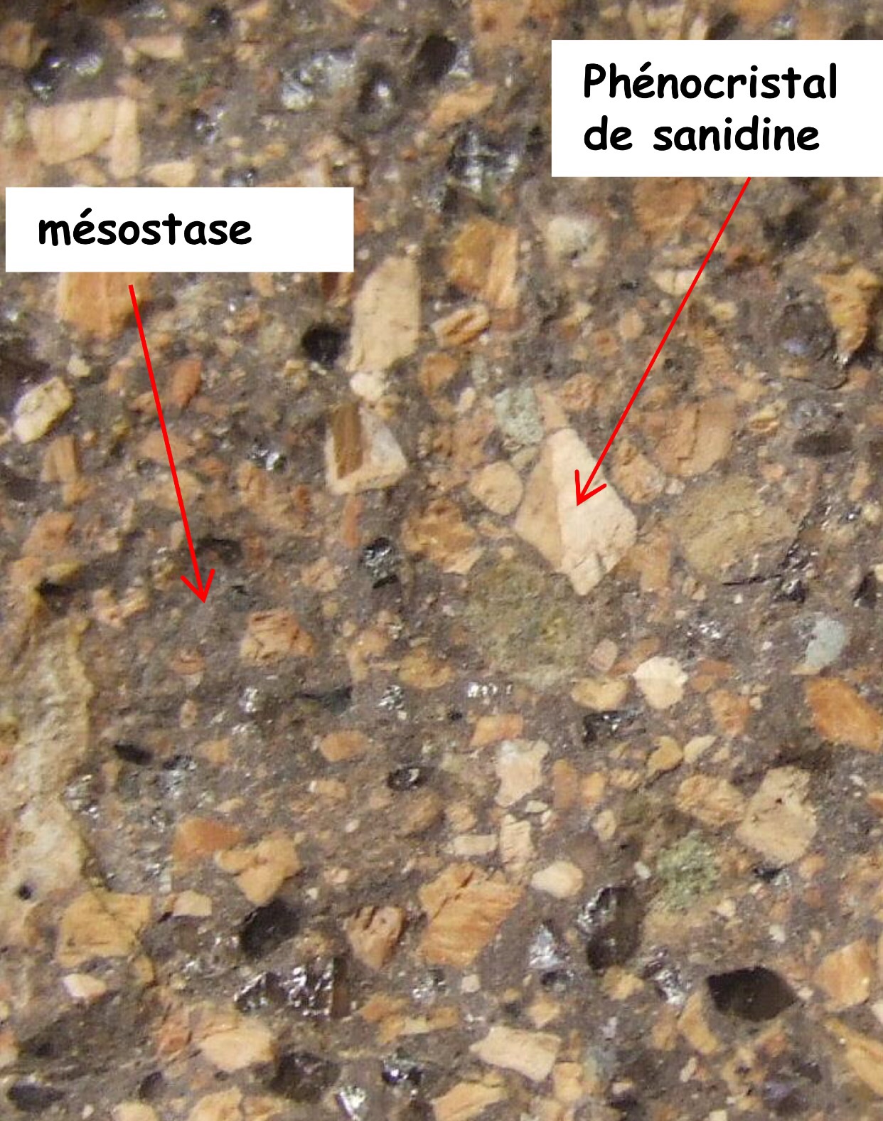

Pour information et à titre de comparaison avec les photos de lames minces présentées plus haut, quelques autres photos de rhyolites (certes + fraiches) glanées sur le web (faciles à retrouver avec Google Images)
On peut remarquer que pour ce type de roche, la physionomie des microlithes de la mésostase n'est pas celle des andésites et des basaltes. Ici, pas de minéraux allongés.

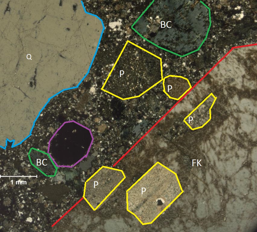

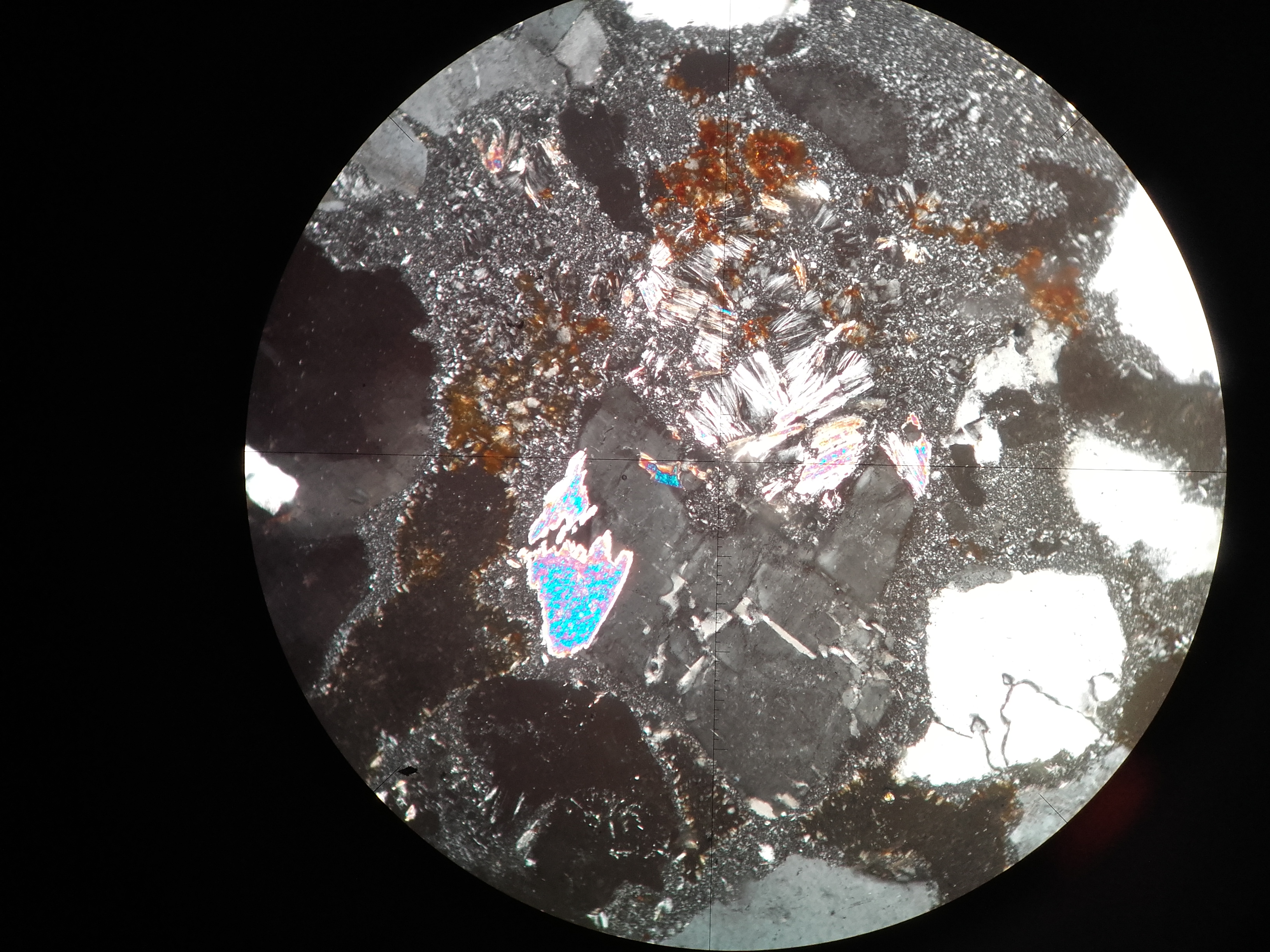

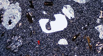

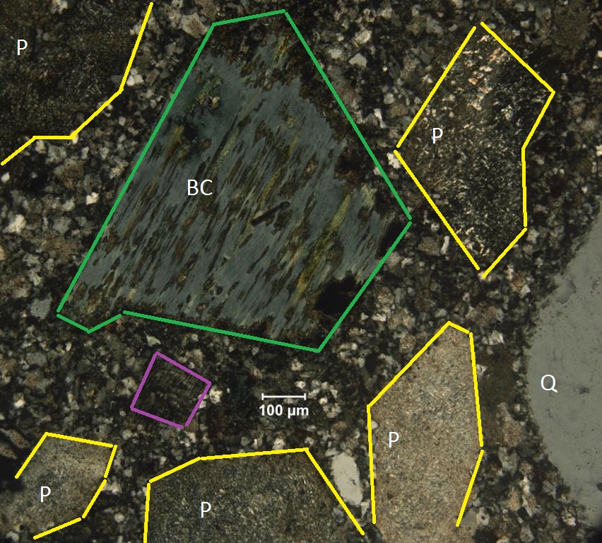

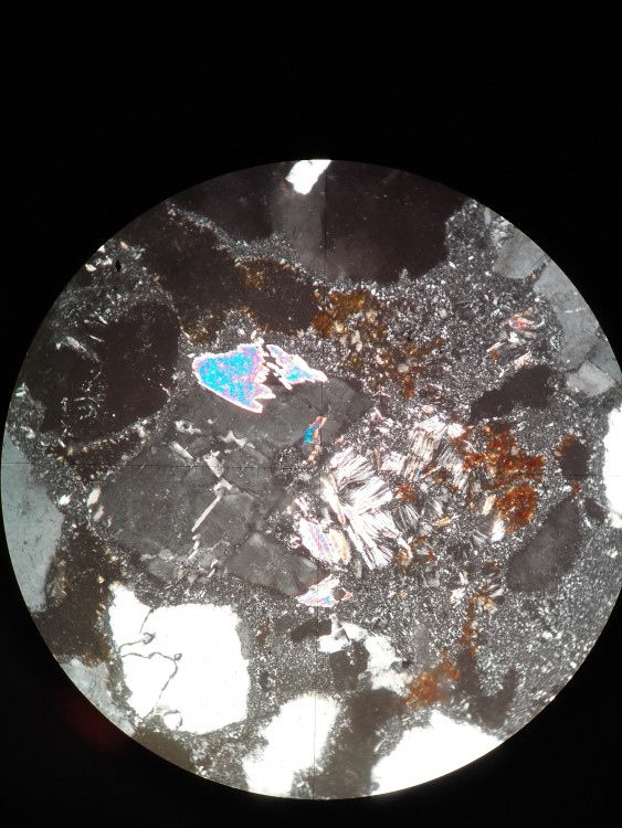

Plus particulièrement à l'intention de Quat et Etnica, mon analyse d'une des photos de lame mince ci-dessous:
En haut, à gauche (10h30) et contour bleu : un quartz aux contours arrondis. Remarquer son aspect « peu net » avec des veines sombres.
Le cristal arrondi à contour mauve est en fait un quartz mais totalement éteint en LPA sur cette vue.
En haut (1h00) et contour vert : une ex biotite chloritisée. D'autres individus au SW, notamment près du quartz éteint.
La moitié SE de la vue est occupé par un gros feldspath pas trop altéré (bordure rouge) de la série sodi-potassique. Probablement une sanidine mais l’aspect craquelé habituel n’apparait pas nettement ici. Noter le côté rectiligne d’un phénocristal automorphe.
Les cristaux à contour jaune sont des feldspaths plagioclases très altérés. On devine encore sur le plus gros cristal (automorphe) au S de la photo 2 bandes + sombres qui sont probablement la trace de 2 mâcles polysynthétiques. Les plagioclases sodiques (oligoclase ici?) s’altèrent en générant de la séricite, qui est en fait de la muscovite microcristalline. A certains endroits de la lame, les teintes vives des micas peuvent se voir.
Les fedspaths de la série Na-K résistent toujours mieux à l’altération. C’est ce qu’on observe dans les granites altérés desquels on peut facilement retirer des orthoses automorphes alors que les plagioclases ne sont plus visibles.
Ce feldspath Na-K a englobé lors de sa croissance, mais apparemment sans les modifier, 3 cristaux de feldspaths plagioclases dont un est encore engagé en partie dans la mésostase.
Pas de trace de l’influence d’une phase gazeuse.
Enfin, le fond de la roche est occupé par de minuscules cristaux de quartz et de feldspaths qui donnent un aspect microgrenu au premier coup d’œil. En fait, ces cristaux ne s’engrènent pas entre eux sur leur périphérie. Ils ne sont pas jointifs mais sont inclus dans un fond cryptocristallin ou hyalin noir.
A suivre...

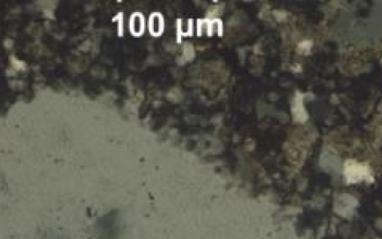

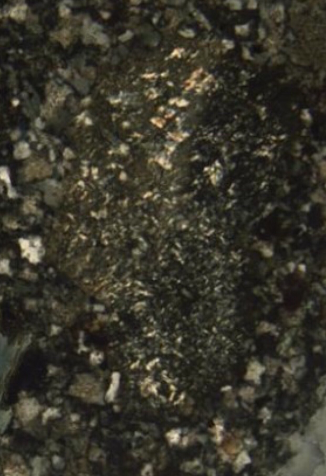

qu'est ce que tu penses de l'element microlithique present sur une des vues que j'ai sélectionnée ? Un xenolithe ?
pourquoi la couleur rouge ? Est-ce du au fond cryptocristallin que tu mentionnes.
Pour donner le nom à la roche il suffit de demontrer la nature de ce fond cryptocristallin, ce qu'on ne peut pas voir sans être sur la lame et vérifier si on a bien un verre volcanique.
En résumé: qu'est ce qui te fait exclure du volcano-sed ? Ce qui revient à montrer que le liant cryptocristallin n'est pas de l'argile rouge classiquement attribué au Permien régional.
Pour moi aussi, ce sont des plagios sericitisés, je crois que quelqu'un avait proposé autre chose ? En zoomant on doit pouvoir bien voir les petits micas tabulaires, mais ça va être compliqué pour la photo je pense !
Dans une litharénite feldspathique on devrait plutôt trouver de la kaolinite, non ?
Il y a encore d'autres observations à faire sur les autres photos.
Le "à suivre" voulait dire qu'il y aura une suite. J'y travaille.
La kaolinite dérive des feldspaths potassiques et des plagios calciques. La séricitisation est une caractéristique des plagioclases sodiques, acides (albite, oligoclase).
Ok Lucailloux vient de me convaincre que le volcano-sed est peu probable. La kaolinite serait abondante autour du phenocristal l'orthose dans ce cas. La cassure fraiche est assez parlante également, sauf quelques gros quartz  qui sement le doute.
les plagio dans le cristal d'orthose sont une bonne demo egalement pour une croissance minerale.
Reste à demontrer que les xenolithes arrondis ne sont pas des lithoclastes.

Quel processus de cristallisation pour tous ces éléments déconnectés => vraiment surprenant non ?

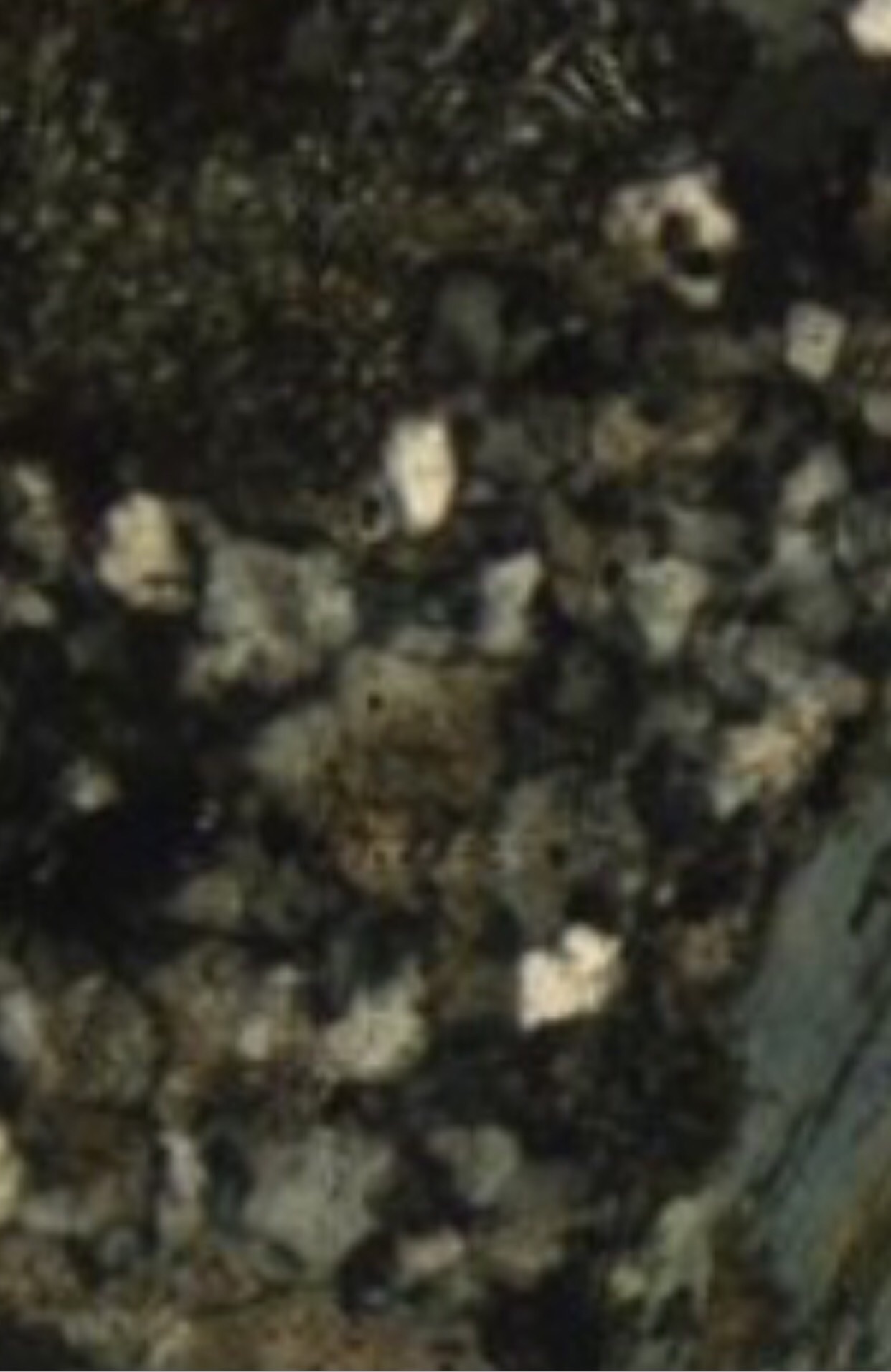

par ailleurs à la surface du quartz et d'autres minéraux on a l'impression que ces petits cristaux isolés de quartz et feldspaths incisent cette surface ce qui donnait justement cet aspect contrainte (qui serait lithostatique ici ?) discutée par Etnica il me semble pour exclure du sedimentaire. Si c'est un granitoide microgrenu et pas du volcano-sed c'est vraiment particulier ! Dans l'image ci dessus aucun cristal n'est associé à un autre, personnellement je n'ai jamais vu ça dans un granitoide ou dans une roche intrusive.
Comme on distingue mal et sans pouvoir tourner la platine pour analyse. A vous de jouer !
Suite:
Sur la photo ci-dessous se retrouvent les mêmes éléments minéraux que précédemment avec peut-être en plus, entouré de mauve, ce qui pourrait être un microcline.
Bien observer le cristal de quartz sur la droite. Sa limite d’avec la mésostase n’est pas tranchée mais effilochée.

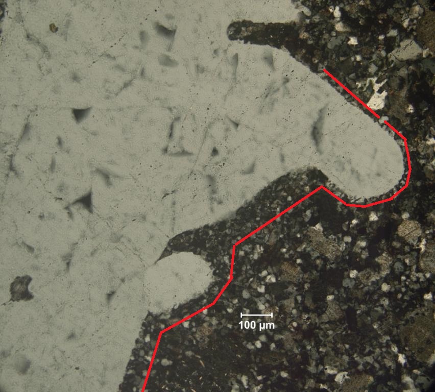

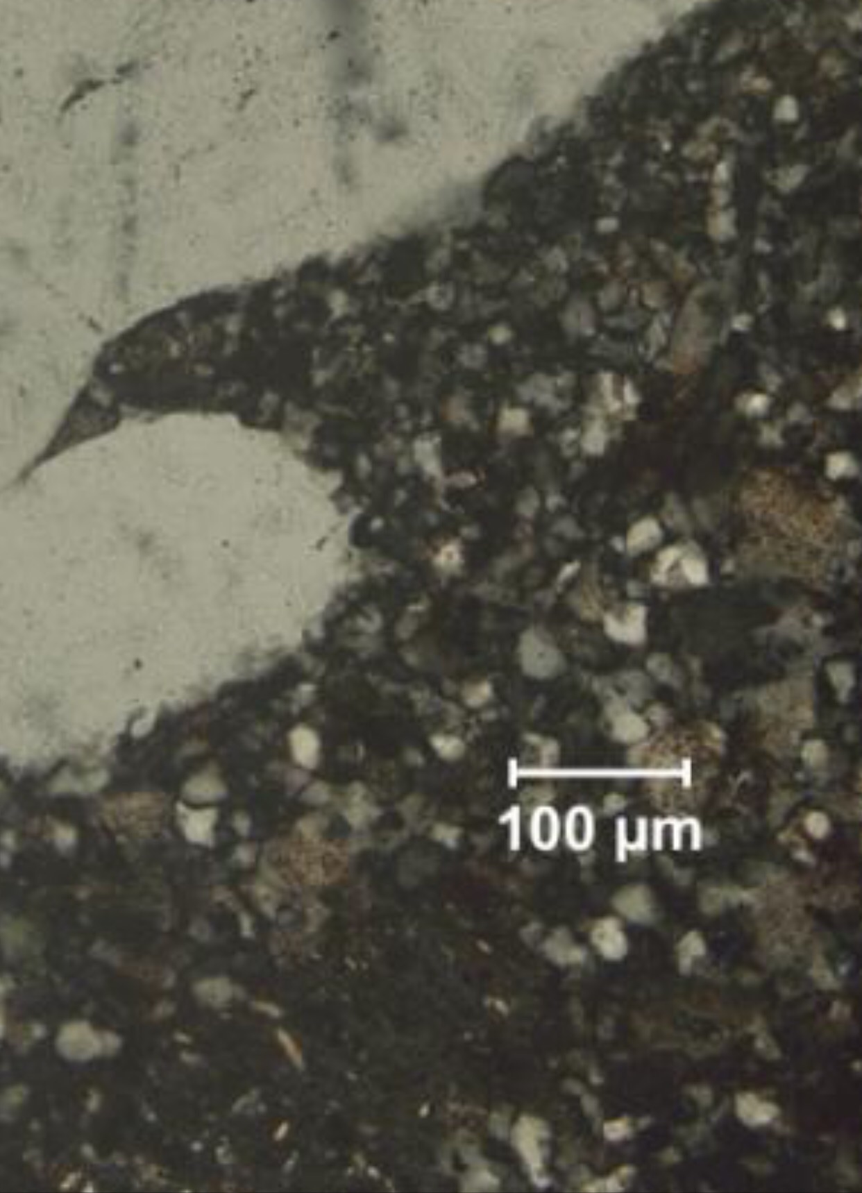

Sur la photo suivante, on veut investiguer le rapport entre un cristal de quartz et la mésostase.
Le cristal présente de façon générale des contours arrondis avec, toutefois
- un golfe étroit (au N)
- une profonde  incision aboutissant à un cul-de-sac très aigu.
- 2 excroissances en forme de lobes.
La mésostase présente 2 zones. Une zone côté cristal est constituée de cristaux minuscules, sensiblement plus petits que ceux de parties plus externes.
L'épaisseur de la zone interne est sensiblement + importante devant les golfes que devant les caps
Enfin, si on zoome sur le contact quartz/mésostase, on observe que le quartz envoi des sortes de dendrites dans la mésostase. Preuve que quartz et mésostase sont intimement liés dans leur évolution.
Ces cristaux de quartz arrondis, avec golfes de corrosion, sont fréquents dans les rhyolites (voir photos de lames minces collectées sur le web) et les microgranites. Ils sont le résultat du phénomène de résorption du quartz qui se trouve être déstabilisé et dissous dans le liquide entre les phénocristaux. Le SiO2 récupéré se retrouvera dans le verre et les cristaux néoformés de la mésostase.
L’aspect en suface du cristal est celui d’une plaque d’acier ou de marbre qui aurait été sablée. Les dendrites sont des parties de cristal qui font de la résistance entre des cupules de dissolution.
2 explications ont été envisagées : mélanges de magmas ou décompression lors de la montée du magma. Compte tenu de la fréquence de ces roches à quartz corrodés, la seconde hypothèse me semble la plus vraisemblable. Voir (entre autres) le lien communiqué à Etnica.

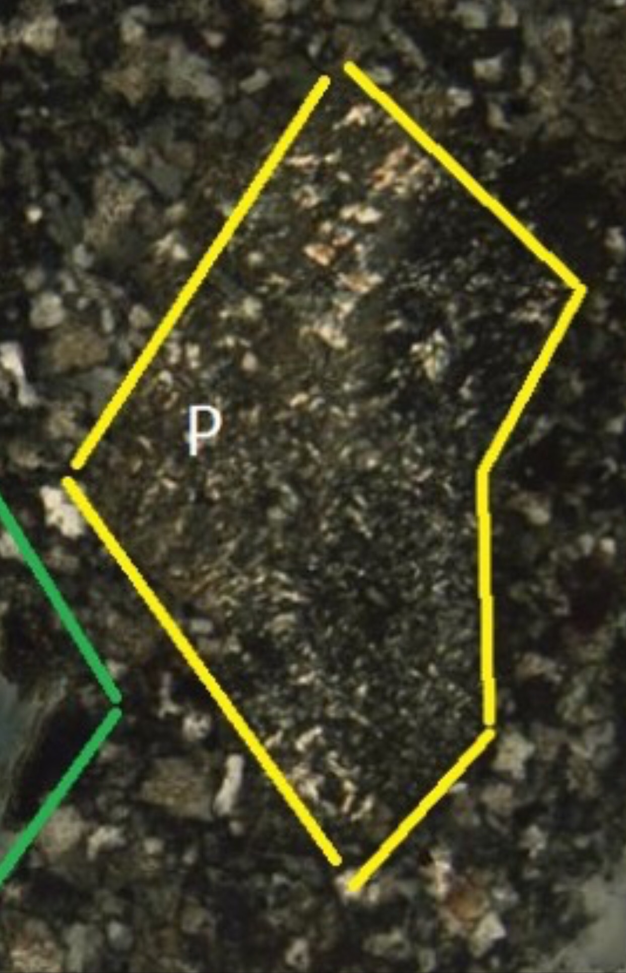

Je ne comprends pas l'alteration d'un plagio ici. Je vois un lithoclaste ou un xenolithe de R microlithique.
Vrai qu'il est pourri de chez pourri. J'ai eu de la peine a dessiner son contour sur la photo. Avec la platine qui tourne, c'est nettement plus facile. Tu peux remarquer quand même, dans le haut du cristal, des paillettes avec des teintes de polarisation qui rappellent bien celles de la muscovite.

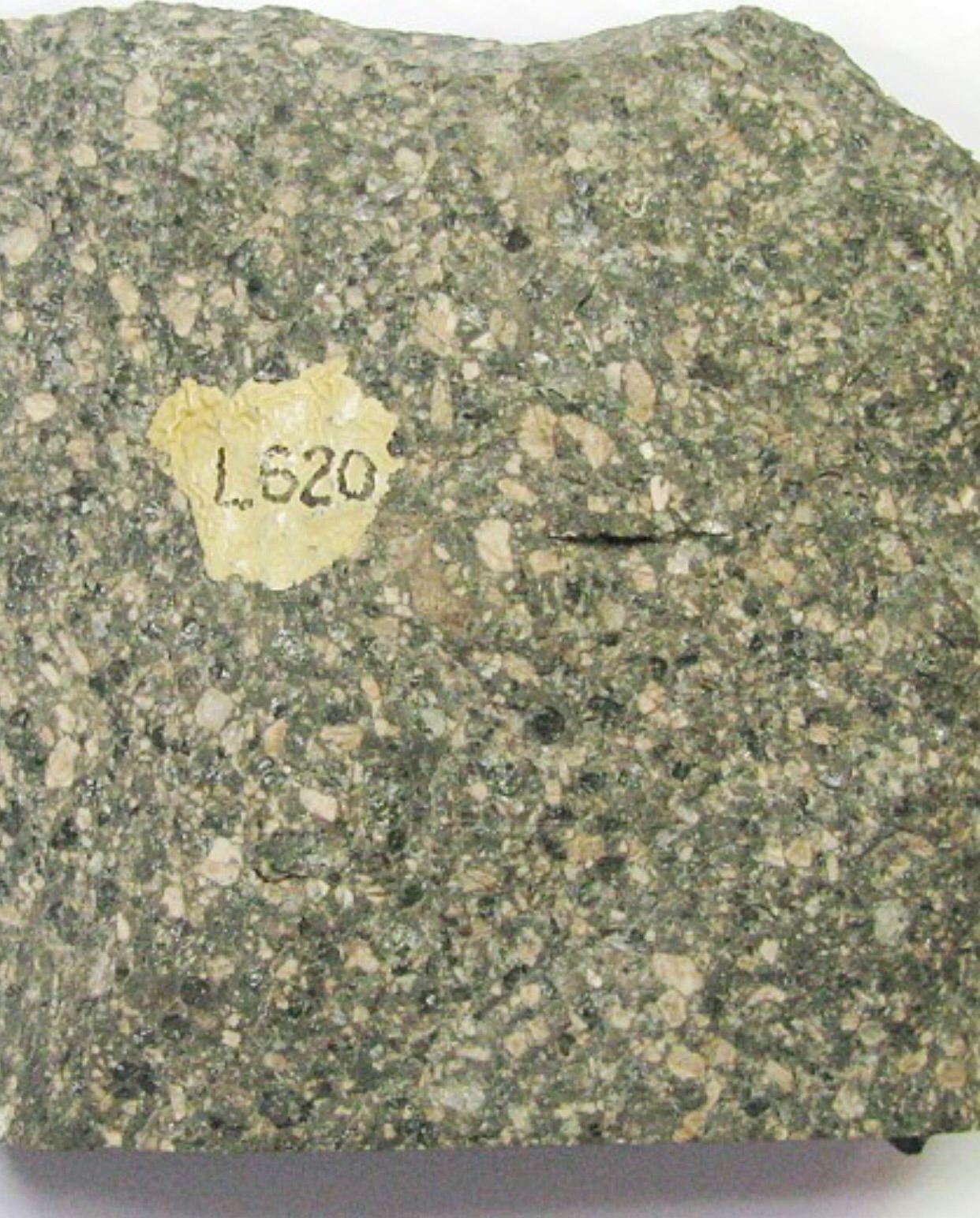

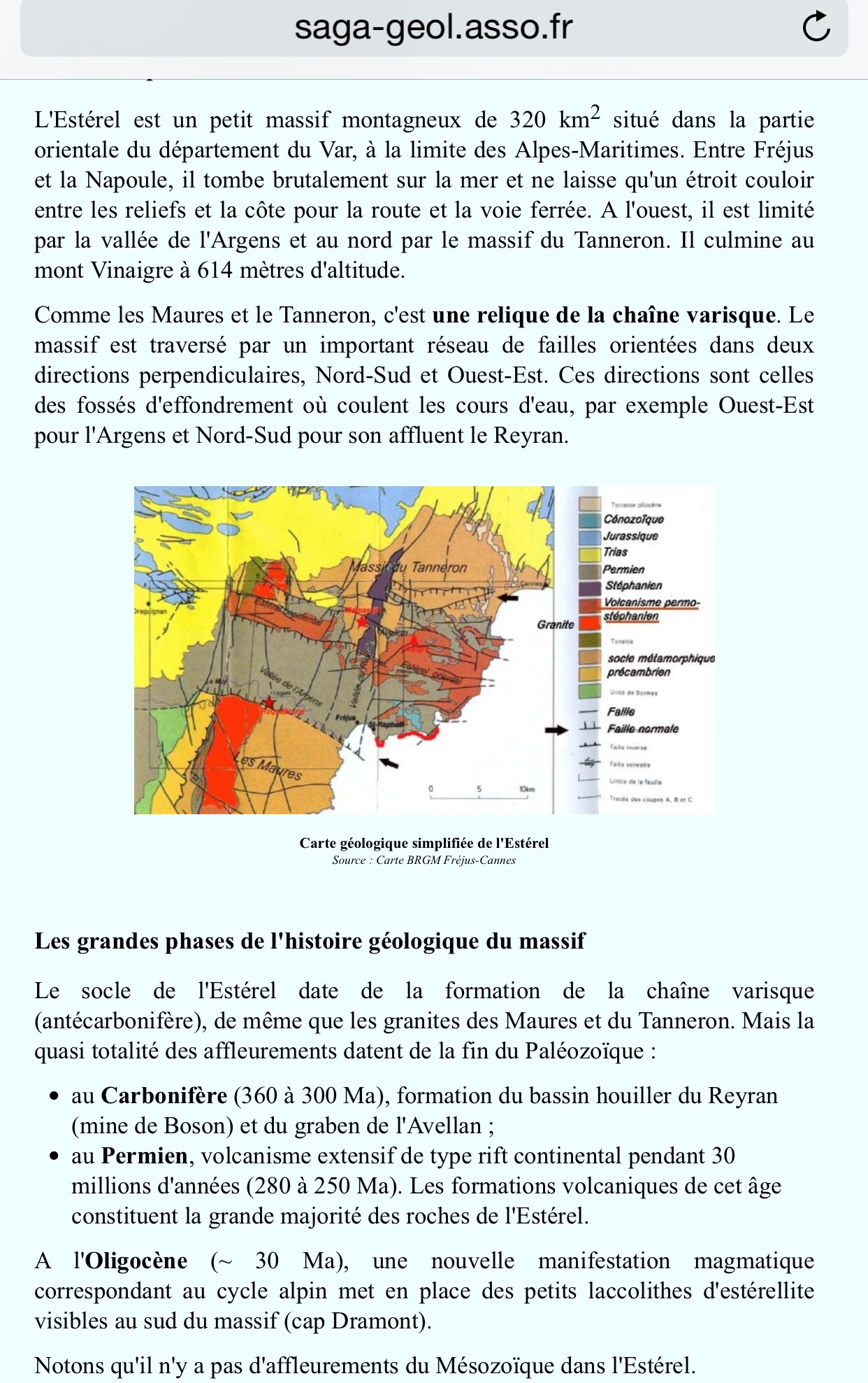

Et pour ceux qui voudraient se faire une idée des faciès de la période volcanique permienne provençale: http://www.geologierandonneurs.fr/pdfcours/Esterel Mont Vinaigre.pdf

Faut pas non plus vouloir en faire dire de trop à un échantillon de rhyolite. C'est hyper variable selon la position dans l'appareil volcanique et la position dans la coulée à cause des conditions de refroidissement et de l'influence de la phase gazeuse qui sont très variables d'un point à un autre..
Le faciès de l'échantillon est décrit dans la thèse de doctorat de Siedou Touré sur le conglo de St Antonin en page 83. "Rhyolite monzonitique à biotite" et la texture est qualifiée de "hyalomicrolithique". 2 exceptions: ici les sanidines ne sont pas mâclées et on ne trouve pas trace de sphérolites (ça n'est pas un caractère systématique de ce faciès).
Enfin, en ce qui concerne le caractère ignimbritique qui avait été évoqué, la texture de l'échantillon en lame mince n'y correspond pas. Pas d'indice évident non plus de fluidalité. La ressemblance avec les rhyolites des coulées A5 et A7 est forte. Cependant, je m'attendais à trouver des indices de volcanisme explosif. Ca n'est pas le cas.

pour situer geographiquement le sujet au Permien, Saga assoc :
