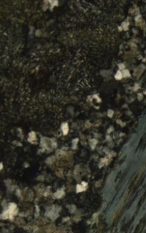

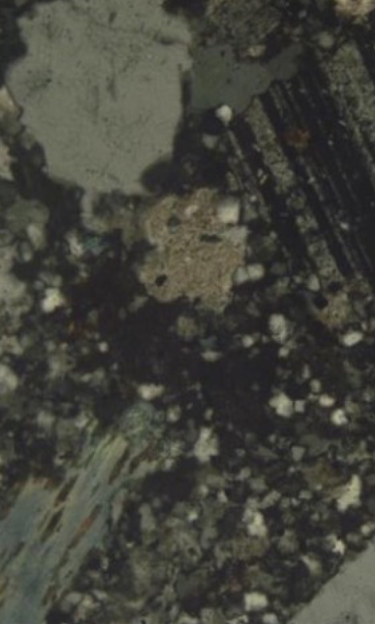

La troisième photo de lame mince montre clairement des golfes de dissolution dans un phénocristal de quartz. Pour ma part, c'est pas du détritique...

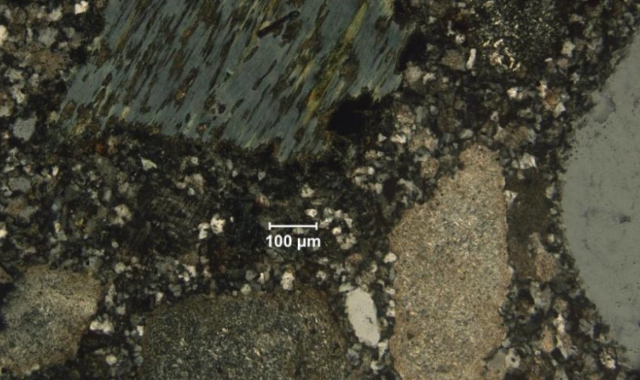

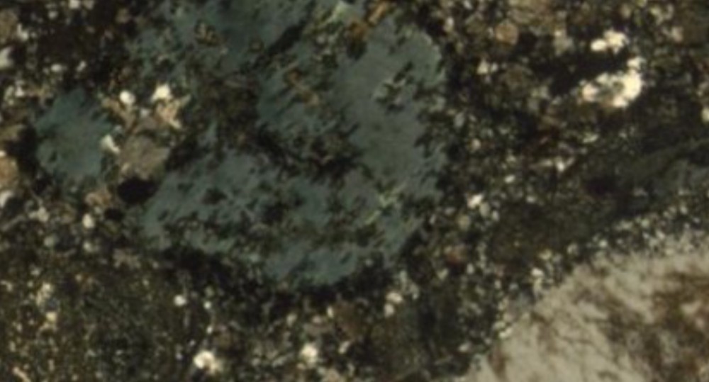

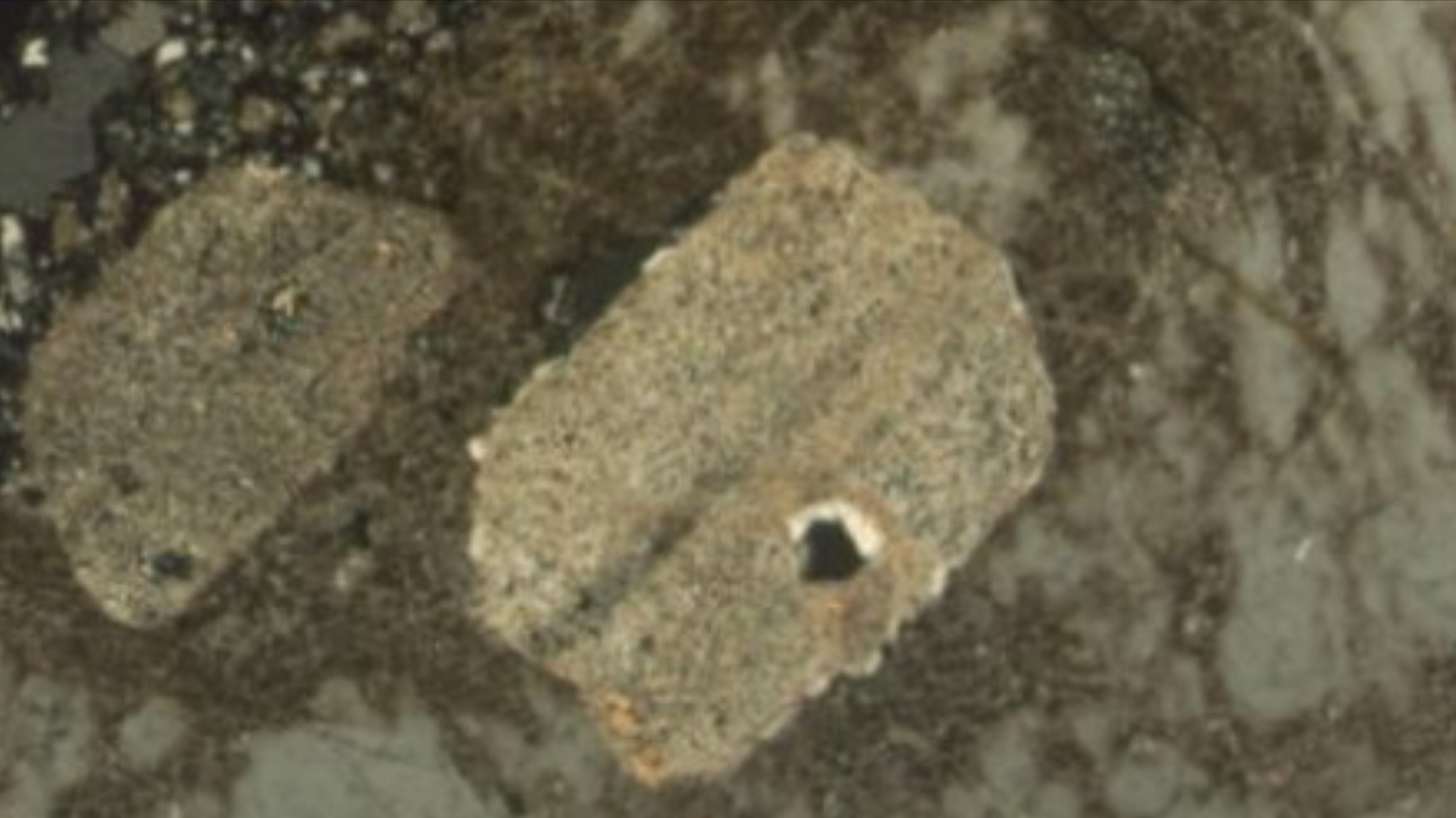

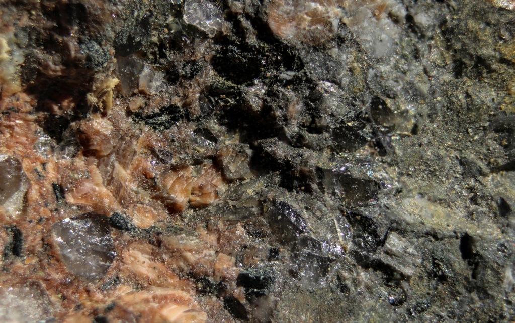

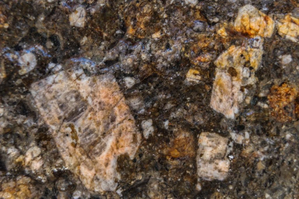

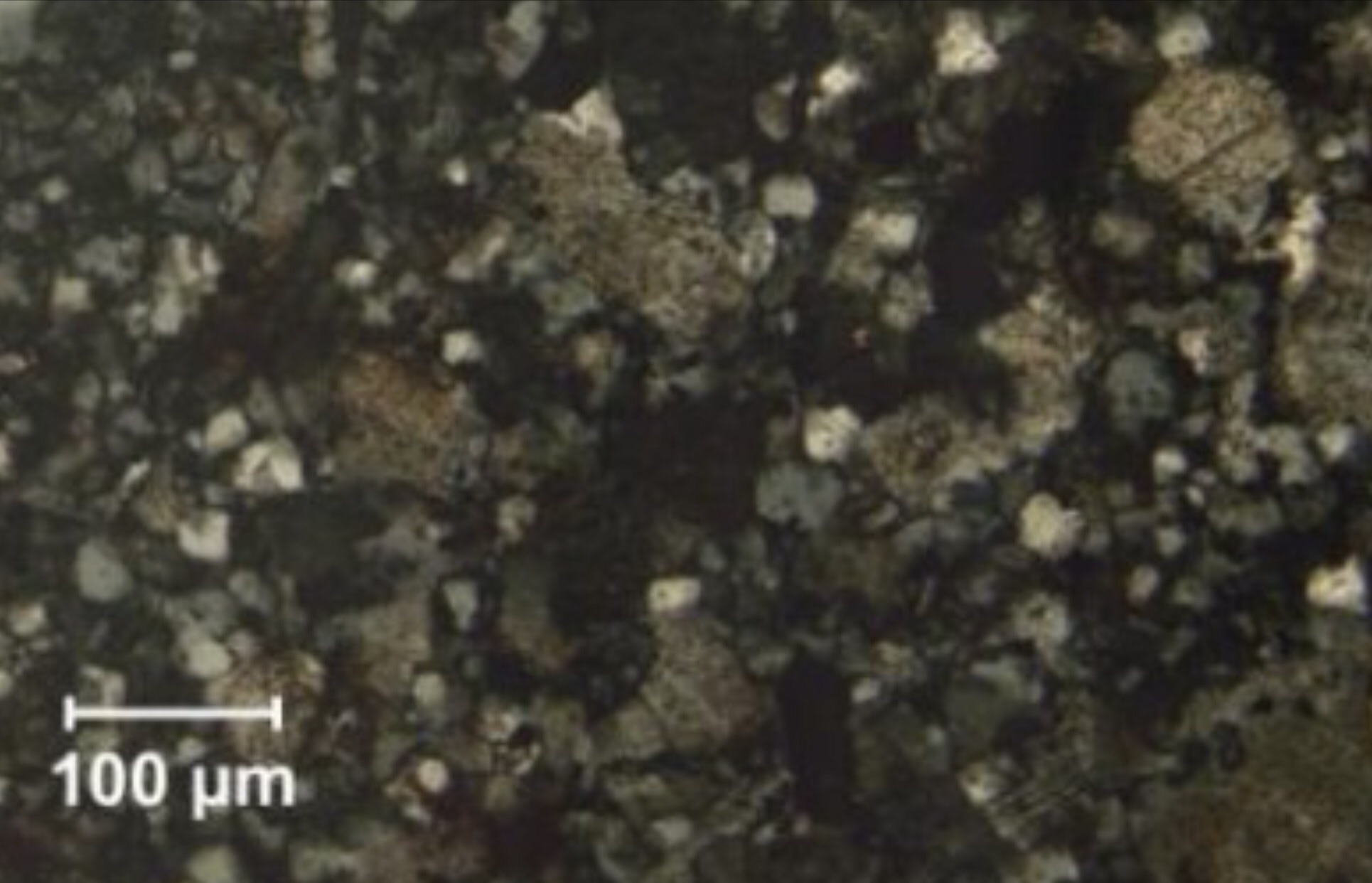

qu'est ce que tu penses des éléments visibles sur la 1ere, 2eme et 4eme image ?
1ere image : la moitie de l'image sous la diagonale en bas a droite.
2eme image : sous l'echelle graphique et à droite du phenocristal de feldspath (et que lui est il arrivé ce feldspath ), nature de la surface du phenocristal de droite ?
Le phenocristal peut etre repris dans du detritique ou dans des roches d'autres nature. Il faudrait d'autres arguments pour exclure "detritique"
En effet, j'ai focalisé sur le quartz, pas sur le reste...
Les feldspaths semblent présenter des traces d'hydrolyse ce qui pourrait remettre le détritisme en rang dans une des étapes de formation.

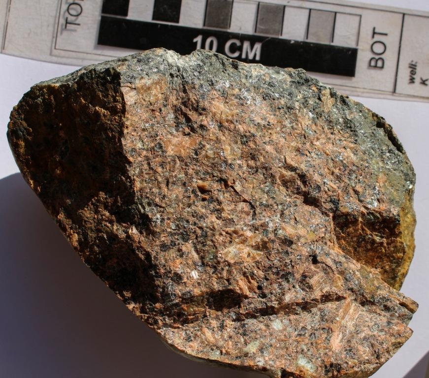

Pour info: la lame mince a volontairement (pour avoir une correspondance entre les vues macro et micro) été taillée en surface d'un galet. Rien de surprenant à ce que les feldspaths soient altérés.

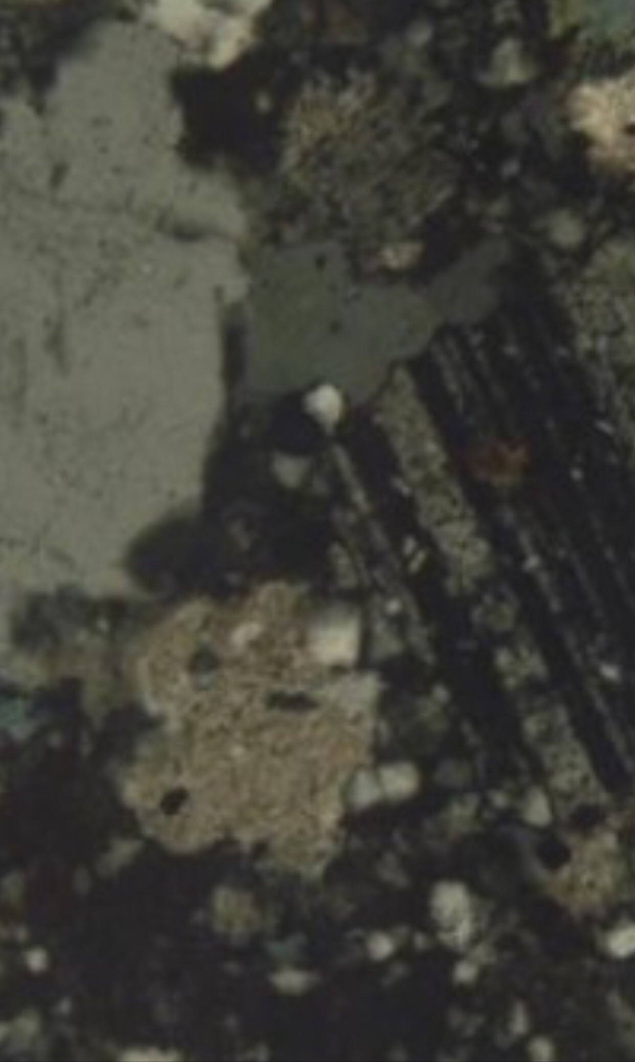

Bonjour Quaternaire,
Au niveau des lames minces, pour les plus représentatifs et en faisant simple:
- Centre photo 2, le phénocristal bris bleuté: Biotite avec traces de chloritisation (zones marron verdâtre)
- Moitié gauche de la photo 3, en gris : Phénocristal de quartz, bordures arrondies montrant des traces de dissolution.
- Centre photo 4; le cristal strié: Feldspath plagioclasique, les bandes striées correspondant à des mâcles. Les 2 premières photos montrent des traces d'hydrolyse de ces derniers.
Sinon question aux différents partis: Etant donné que ces galets proviennent de conglomérats Miocène, ne peut ont pas imaginer que les traces d'hydrolyse observées datent de la phase de transport et/ou de mise en place du conglomérat? Cela laisserai ainsi place à une phase de génèse purement magmatique suivie d'une phase détritique de transport avec hydrolyse partielle...
Pour ma part, mon interprétation s'arrêtera là, je ne suis pas suffisamment spécialiste pour avancer plus loin...
Note pour jjnom: Merci pour la publication. Celle ci montre bien le phénomène de résorption que l'on observe au niveau des quartz de tes échantillons. Sinon oui, je connaissais la zonation de cristallisation induite par le changement de composition des liquides mais il me semblait qu'il existait un équivalent opposé lors de la phase de cristallisation de la matrice avec migration des ions des bordures de phénocristaux vers la matrice...

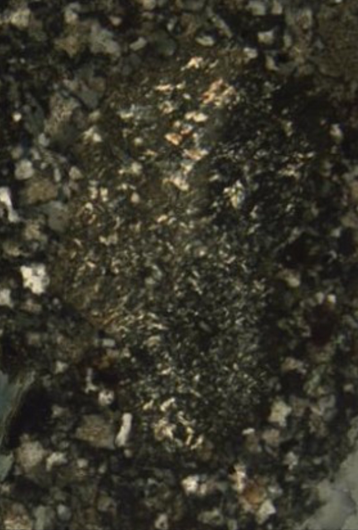

Alors pour ne pas passer notre vie sur des évidences : Jean-François ton avis sur les images suivantes que j'ai sélectionnées. Comment expliques-tu l'arrondi des grains et pour certains comment expliques tu la grande diversité minéralogique à l'interieur de ces gros grains arrondis ? Quelle est leur nature pétrographique ? Qu'est-ce que ça implique pour la nature de cette roche ?
Es-tu toujours parti sur une rhyolite ? Argumentes et arrete de detourner la conversation avec des autres sujets ou des trucs que j'ai peut etre (ou jamais) dites il y a des lustres. Bref sois clair sans faire l'anguille.
Même question qu'à Etnica ? Sur la 1ere image de jjnom sous la diagonale en bas à droite c'est quoi ?
pour terminer Jef06 pour en faire un sujet nickel je te suggere de montrer la prise d'échantillon sur le galet en montrant notamment les phenocristaux pour bien relier le micro au macro. Ça fera un sujet de reference sur Geoforum.

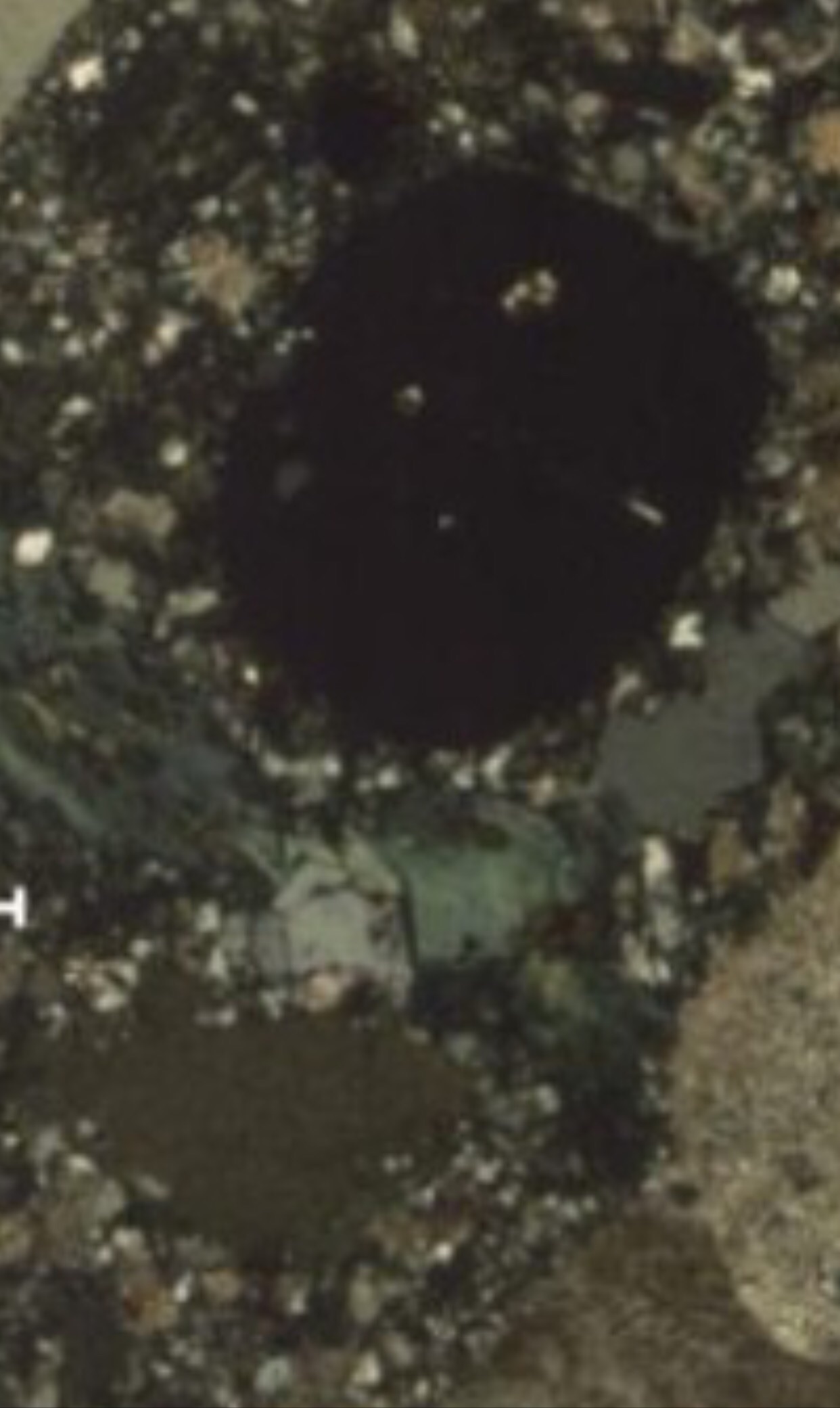

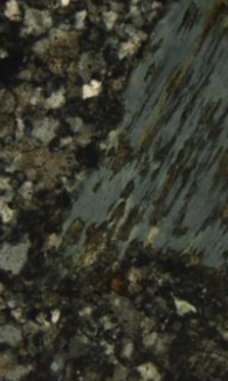

j'essaye de m'accorcher...mais voici ce que je vois sur cette photo:
Les 2 gros elements subanguleux blanchatre semblent eux même composer d'autres elements beaucoup plus fins, qui seraient des tout petit cristaux. Si c'est le cas, ces 2 elements subanguleux seraient eux même non pas des cristaux mais bien des particules silteuse issues d'une premiere roche?
Est ce comme cela que tu vois les choses Next?
Quat, le phénomène que tu viens de mettre en vitrine ci-dessus est très classique mais la question ne s'adressant pas à moi, je n'y réponds pas.

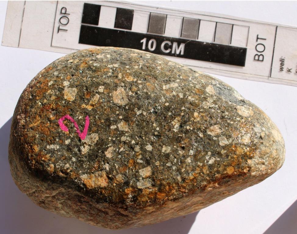

Quelques macros supplémentaires, ça vous dit? avec d'autres faces du caillou. En cherchant bien, on a réussi à trouver un plagio zoné. Rien que pour Etnica.
