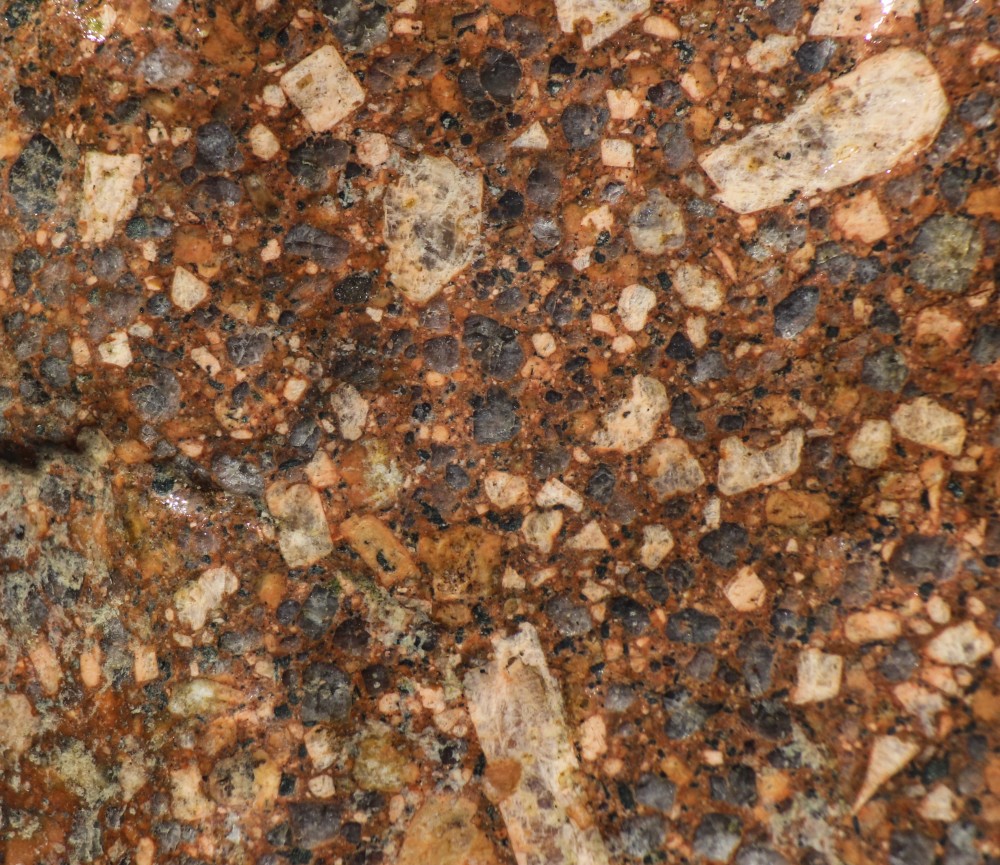

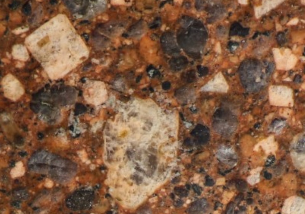

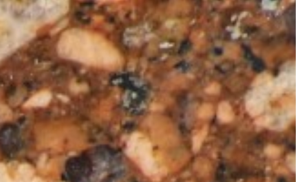

jjnom Posté(e) 5 septembre 2016 Signaler Posté(e) 5 septembre 2016 Rappel: photo provenant de JF 06 d'un bloc issu des alluvions de l'Esteron. Eléments gris sombres: cristaux de quartz Eléments clairs: feldspaths (sanidine?) Quelques éléments très sombres, peu discernables: ferro-magnésiens? Granulométrie très étalée des éléments minéraux. Densité importante de phénocristaux. Absence d'éléments composés de plusieurs phases minérales Fond de la roche/structure non identifiable à l'œil. Fortement teinté par des oxydes de fer. Zoom 1: Présence de quartz à golfes de corrosion typique des microgranites et des rhyolites. Zoom 2 Extrême variabilité des formes des feldspaths allant de franchement automorphe (en haut, à gauche) à l'éclat (centre droit) aux angles très aigus en passant par automorphe d'un côté et irrégulier de l'autre. Zoom 3: Compte tenu de la définition de la photo, on peut seulement constater que - le fond de cette roche n'est pas microgrenu - les éclats peuvent être minuscules Remarque: je cite Jung Précis de pétrographie chez Masson: Structures de dévitrification par vieillisement. " Les verres naturels se dévitrifient aussi de façon spontanée, par simple vieillissement, au cours des temps géologiques. La matière vitreuse est remplacée, en ce cas, par un agrégat crypto-cristallin de quartz et de felddspath, généralement coloré en rouge par de l'hématite ou en vert par la chlorite" Suspicion d'une texture vitro clastique. Conclusion: Quartz corrodés + feldspaths d'automorphe à éclats + texture vitro clastique = mélange de caractères de type rhyolite et de clastes: rhyolite ignimbritique. La définition de la photo ne me permet pas de faire plus et mieux. JF06: tu sais ce qu'il te reste à faire. Lecteurs: à vous de jouer. Citer
Aldebaran66 Posté(e) 5 septembre 2016 Signaler Posté(e) 5 septembre 2016 Brèche volcanique ou polygénique ou éluviale ? (pas taper !) http://www.groupes.polymtl.ca/glq1100/roches/breche/breche.html Citer

Next50MY Posté(e) 6 septembre 2016 Signaler Posté(e) 6 septembre 2016 Le 05/09/2016 à 10:44, jjnom a dit : Rappel: photo provenant de JF 06 d'un bloc issu des alluvions de l'Esteron. Eléments gris sombres: cristaux de quartz Eléments clairs: feldspaths (sanidine?) Quelques éléments très sombres, peu discernables: ferro-magnésiens? Granulométrie très étalée des éléments minéraux. Densité importante de phénocristaux. Absence d'éléments composés de plusieurs phases minérales Fond de la roche/structure non identifiable à l'œil. Fortement teinté par des oxydes de fer. Zoom 1: Présence de quartz à golfes de corrosion typique des microgranites et des rhyolites. Zoom 2 Extrême variabilité des formes des feldspaths allant de franchement automorphe (en haut, à gauche) à l'éclat (centre droit) aux angles très aigus en passant par automorphe d'un côté et irrégulier de l'autre. Zoom 3: Compte tenu de la définition de la photo, on peut seulement constater que - le fond de cette roche n'est pas microgrenu - les éclats peuvent être minuscules Remarque: je cite Jung Précis de pétrographie chez Masson: Structures de dévitrification par vieillisement. " Les verres naturels se dévitrifient aussi de façon spontanée, par simple vieillissement, au cours des temps géologiques. La matière vitreuse est remplacée, en ce cas, par un agrégat crypto-cristallin de quartz et de felddspath, généralement coloré en rouge par de l'hématite ou en vert par la chlorite" Suspicion d'une texture vitro clastique. Conclusion: Quartz corrodés + feldspaths d'automorphe à éclats + texture vitro clastique = mélange de caractères de type rhyolite et de clastes: rhyolite ignimbritique. La définition de la photo ne me permet pas de faire plus et mieux. JF06: tu sais ce qu'il te reste à faire. Lecteurs: à vous de jouer. Expand Bonne synthese, ça me plait comme approche. volcano sed explosif pour ce galet ça prend tout son sens. La mission "lames minces" est attendue avec impatience avec les quartz well rounded, would be very nice & smart ! Citer
Invité jean francois06 Posté(e) 6 septembre 2016 Signaler Posté(e) 6 septembre 2016 Rhyolite ignimbritique ce n'est pas volcano sed explosif. Definition sur le net La rhyolite est une roche magmatique volcanique de couleur assez claire : rosée ou grise et parfois bleue. C'est une roche à structure microlitique présentant des minéraux visibles à l'œil nu : quartz, feldspaths et amphibole. La rhyolite est l'équivalent volcanique du granite. Et l'ignimbrite en photo pour Next (dont j'attends toujours ces photos d'arkoses) : Ignimbrite flammée Citer
jjnom Posté(e) 6 septembre 2016 Auteur Signaler Posté(e) 6 septembre 2016 Intéressant! Dans volcano-sédimentaire, il y a sédimentaire. Avec dépôt en milieu aqueux généralement. Quels sont les arguments tirés des photos et zooms ci-dessus qui prêchent en faveur de cette interprétation? A detailed answer would be very appreciated. Et joint à l'avis antérieur, nous aurions donc ici un micropoudingue à clastes volcaniques et matrice pélitique, probablement permien. C'est bien ça? Citer

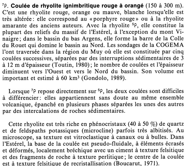

jjnom Posté(e) 8 septembre 2016 Auteur Signaler Posté(e) 8 septembre 2016 hé, hé... pas facile, les caractères spéciaux, hein? Pour imager, ci-dessous un extrait de la notice de la carte Cannes-Fréjus Citer

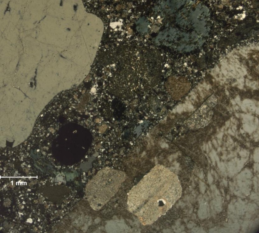

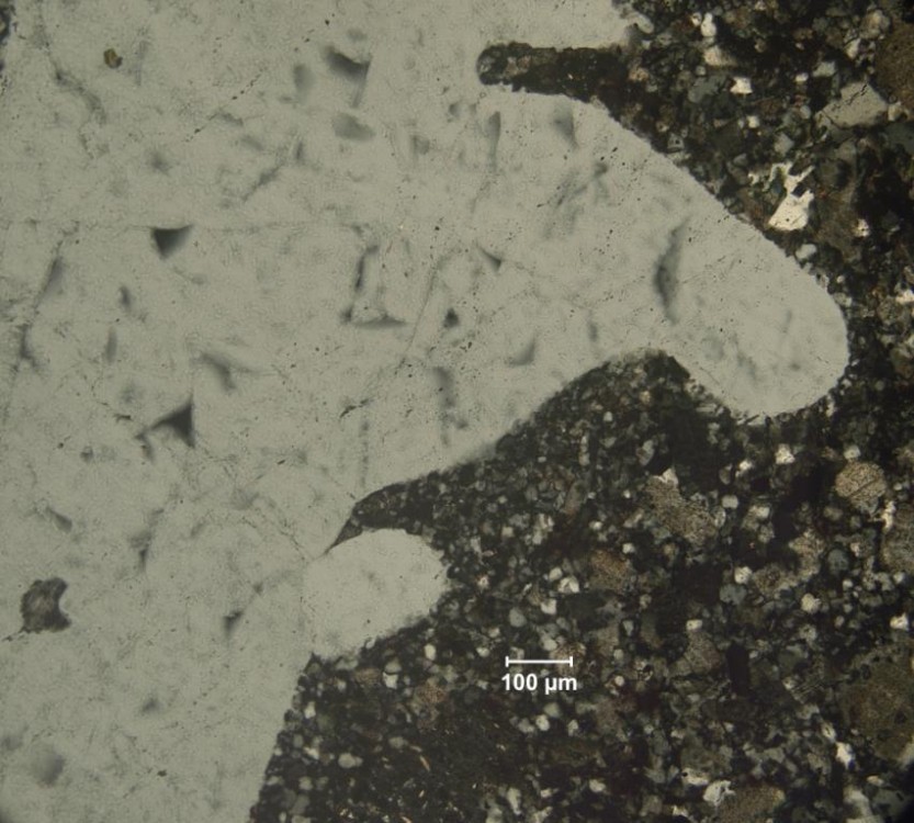

jjnom Posté(e) 26 octobre 2016 Auteur Signaler Posté(e) 26 octobre 2016 Quelques photos d'une lame mince de cet échantillon. Citer
Next50MY Posté(e) 26 octobre 2016 Signaler Posté(e) 26 octobre 2016 Jolie lame mince très intéressante. Tu connais déjà mon avis qui se conforte ici. On en reparle plus tard. des éléments nouveaux apparaissent vraiment très informatifs sur l'origine. Citer

Next50MY Posté(e) 26 octobre 2016 Signaler Posté(e) 26 octobre 2016 Le 26/10/2016 à 16:04, jean francois06 a dit : @Next50MY Justement je ne sais plus ton avis, tu étais passé d'arkose, à conglomérats arkosiques, à du métamorphique, à du volcano sédimentaire explosif pour terminer. Finalement quel est ton avis? Expand Laisse moi le temps de relire ce que j'ai écrit. tu peux rayer "metamorphique", je ne vois pas bien comment j'aurais pu ecrire pour cet échantillon sans cassure fraiche. Tu confonds avec ton autre echantillon "sujet granite ?" Et c'etait "meta-sed", hum.... idem pour une autre subtilité que tu brodes mais bref je ne vais pas en faire un plat. en tout cas si j'ai écrit différents avis c'est fondé car en attendant d'y voir clair on a plusieurs hypothèses de travail. on peut procéder de manière didactique en commençant par l'observation, les criteres de reconnaissance, l'analyse des éléments et de la textures, la quantification les hypothèses possibles de notre point de vue, les hypothèses impossibles, ce qui est connu en biblio et... La conclusion à la fin. on a un sujet complet, une enquête qui consiste à trouver d'abord le nom d'une roche, sa pétrologie, retrouver sa source, et le mode de transport sédimentaire qui l'a apporté à l'endroit où tu l'as trouvé ! J'ai un nom de roche précis en tête lié à des réflexes d'observation...mais on va laisser chacun s'exprimer d'abord. Citer
jjnom Posté(e) 26 octobre 2016 Auteur Signaler Posté(e) 26 octobre 2016 Le 26/10/2016 à 16:36, Next50MY a dit : une enquête qui consiste à trouver d'abord le nom d'une roche, sa pétrologie, retrouver sa source, et le mode de transport sédimentaire qui l'a apporté à l'endroit où tu l'as trouvé ! Expand Il y a au moins une réponse claire aux 2 derniers points: source = conglomérat de St Antonin et transport = eau de l'Esteron. Pour le reste: à te lire. Citer
Next50MY Posté(e) 26 octobre 2016 Signaler Posté(e) 26 octobre 2016 Je vais attendre que Serge, jef06, toi et d'autres specialistes donniez votre avis. j'ai deja donné le mien sur ce facies l'un d'entre vous a écrit ceci et je suis Ok avec ça : " ça ressemble fortement à une accumulation de grains de quartz et de feldspaths " ... remarque adequate pour 2 galets de jef06. Citer

etnica Posté(e) 27 octobre 2016 Signaler Posté(e) 27 octobre 2016 Bonjour, La troisième photo de lame mince montre clairement des golfes de dissolution dans un phénocristal de quartz. Pour ma part, c'est pas du détritique... Citer
etnica Posté(e) 27 octobre 2016 Signaler Posté(e) 27 octobre 2016 Pas de contraintes de déformation sur ce même cristal, absence d'orientation préférentielle observable donc pas du métamorphique non plus. Citer
