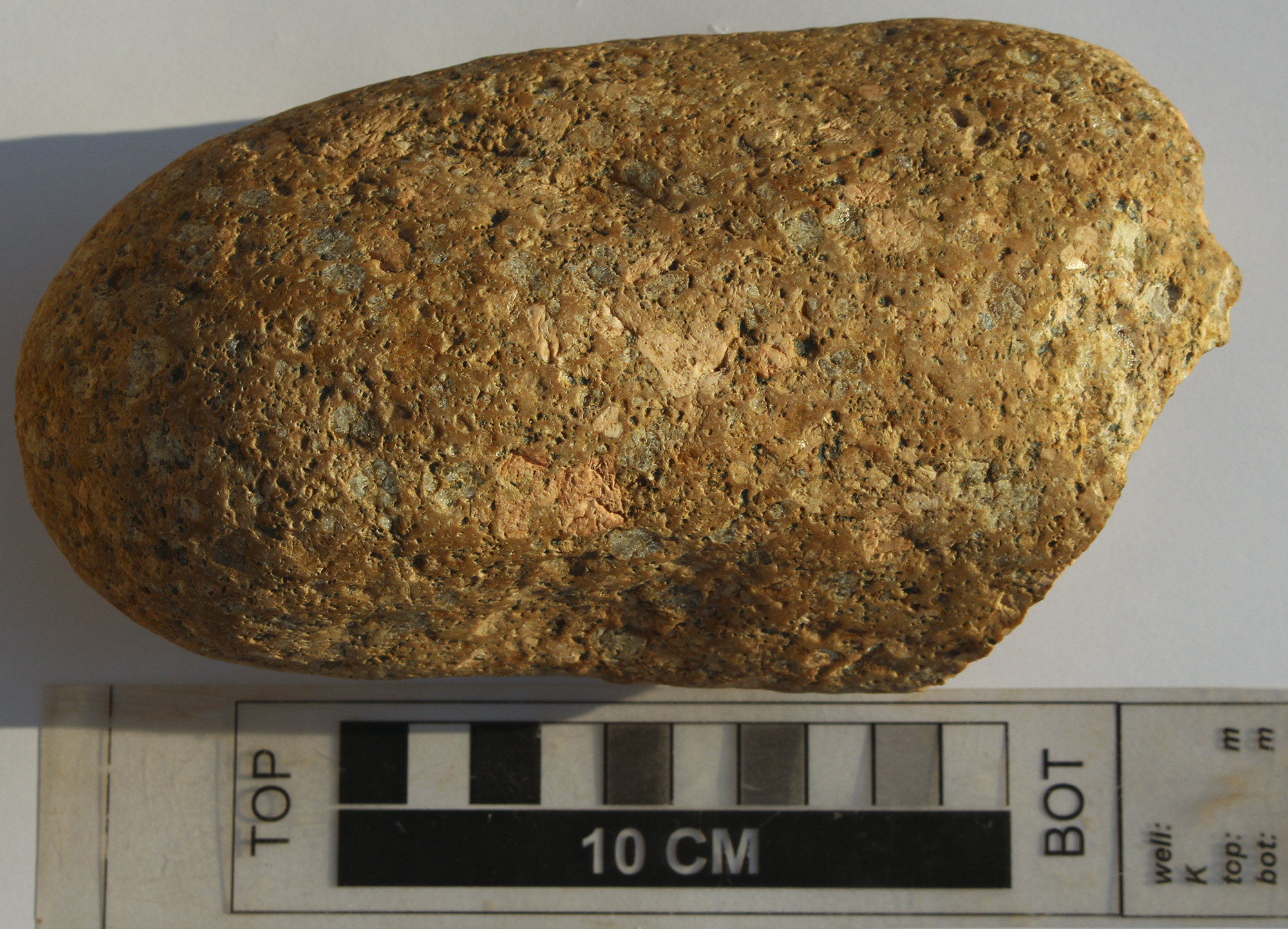

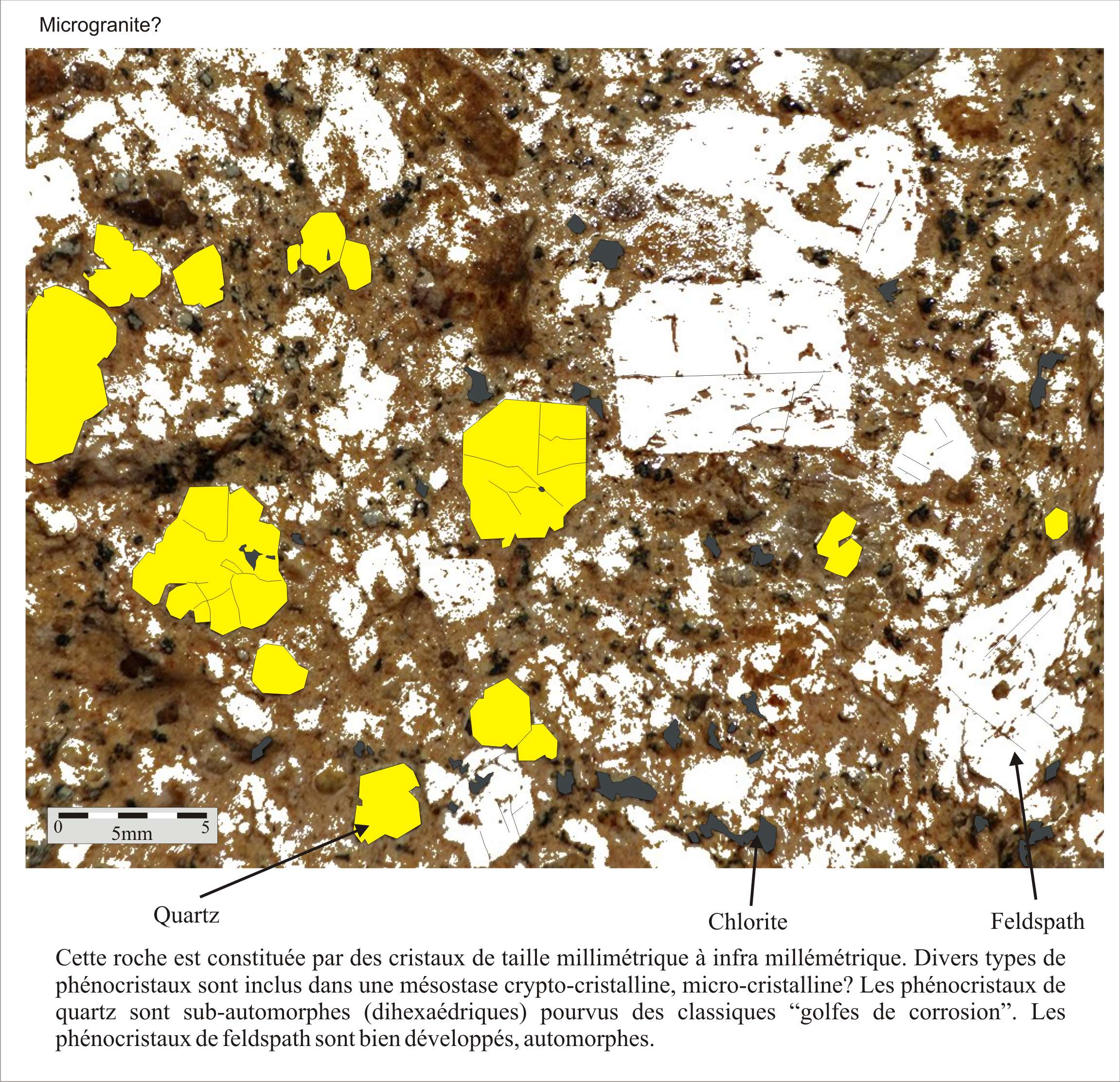

Première photo:
Eléments inframillimétriques à plurimillimétriques chacun constitué d’une seule phase minérale (aucun de ces éléments ne correspond à une association entre plusieurs phases minérales)
Certains éléments sont de couleur grise, translucide, sub-arrondis : cristaux de quartz
N.B. : Certains de ces cristaux présentent des golfes de corrosion résultat du phénomène de résorption  et témoignant d’un déséquilibre entre cristal et liquide lors de la décompression d’un magma.
Certains éléments sont de couleur rosée, présentant des surfaces sub-planes et des cassures pouvant être perpendiculaires témoignant de l’existence de clivages à cristaux de feldspath alcalin
Certains éléments ont des propriétés macroscopiques proches des feldspaths alcalins mais avec des couleurs tirant plus sur le brun clair avec des patines d’altération tirant vers des couleurs brunes à rouille : cristaux de feldspath plagioclase
N.B. : Les cristaux de feldspath quant à eux montrent tous certaines faces planes qui témoignent d’une croissance avec peu de contraintes expliquant leurs formes sub- automorphes.
Certains éléments sont gris foncés, de taille inframillimétrique, de forme difficilement caractérisable, pouvant se trouver en inclusion dans certains feldspaths alcalins témoignant d’une cristallisation plus précoce (en inclusion) : probablement des minéraux ferro-magnésiens (amphibole et/ou biotite) voire possibilité de quelques cristaux constitués de minéraux opaques (comme des oxydes de fer, sulfures, etc)
L’assemblage minéralogique de cette roche est donc feldspath alcalin+plagioclase+quartz +(amphibole et/ou biotite) à paragenèse typique d’une roche magmatique différenciée de type rhyolite ou granite
Texture de la roche : microlithique porphyrique ou microgrenue porphyrique
CONCLUSION : cette roche est une roche magmatique très différenciée issue de l’évolution d’un magma donnant soit une rhyolite (roche volcanique constituée d’une mésostase avec verre volcanique + microlithes) soit un microgranite (roche plutonique entièrement cristallisée sous forme de cristaux non visibles à l’œil nu) avec la présence de phénocristaux représentés par toutes les phases minérales présentes dans la roche. La mise en place de ce magma se fait à la surface ou à une faible profondeur afin d’expliquer la texture observée de la roche.

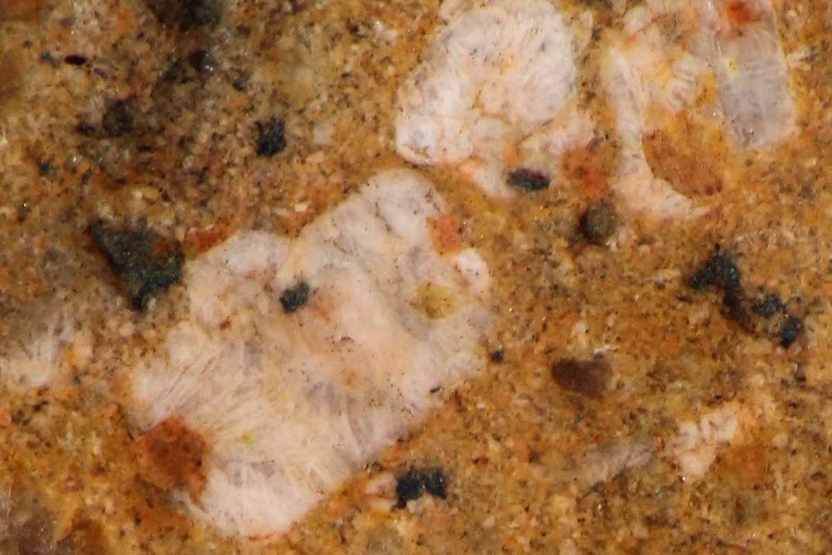

Deuxième photo:
Avec zoom de la partie centrale:
Le fond de la roche est entièrement cristallisé: texture microgrenue.
Les feldspaths ne sont pas homogènes et montrent de nombreux filonnets: microperthites Témoigne d'un refroidissement plus lent que ce qui aurait pu être le cas pour une rhyolite.
Conclusion: Levée de l'incertitude rhyolite/microgranite.

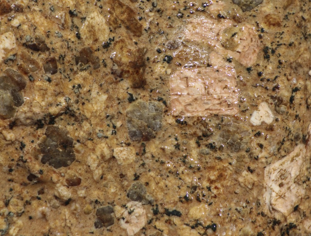

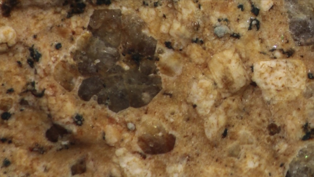

Troisième photo.
JF06 vous communique cette nouvelle photo d'une cassure fraiche de cet échantillon:
En haut: quartz sub automorphe présentant une arête quasi rectiligne et des faces comme grêlées
En bas: section quasi hexagonale d'un cristal automorphe de quartz
2 témoins du caractère automorphe de ces quartz ayant subi une résorption de leurs surfaces.
Sur la gauche de ces 2 cristaux, une plage sombre qui se raye à l'ongle et avec trace verte: chlorite résultant de l'altération d'une biotite ou d'une amphibole.
CONCLUSION FINALE: microgranite porphyrique.

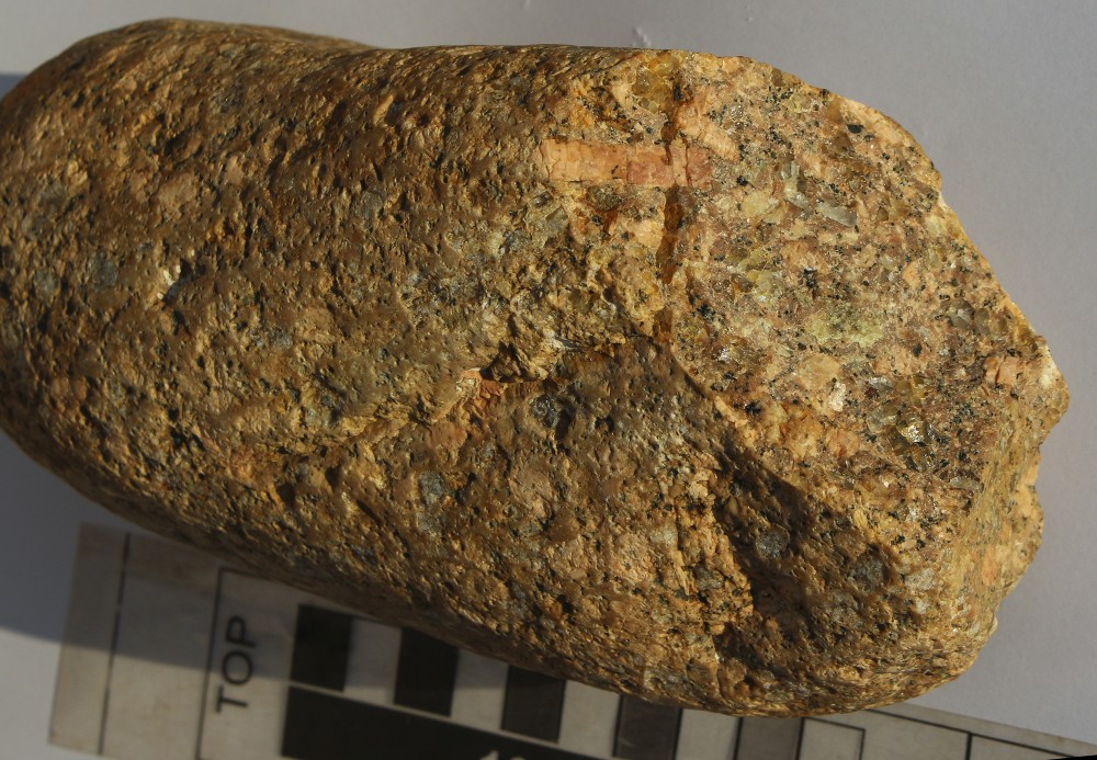

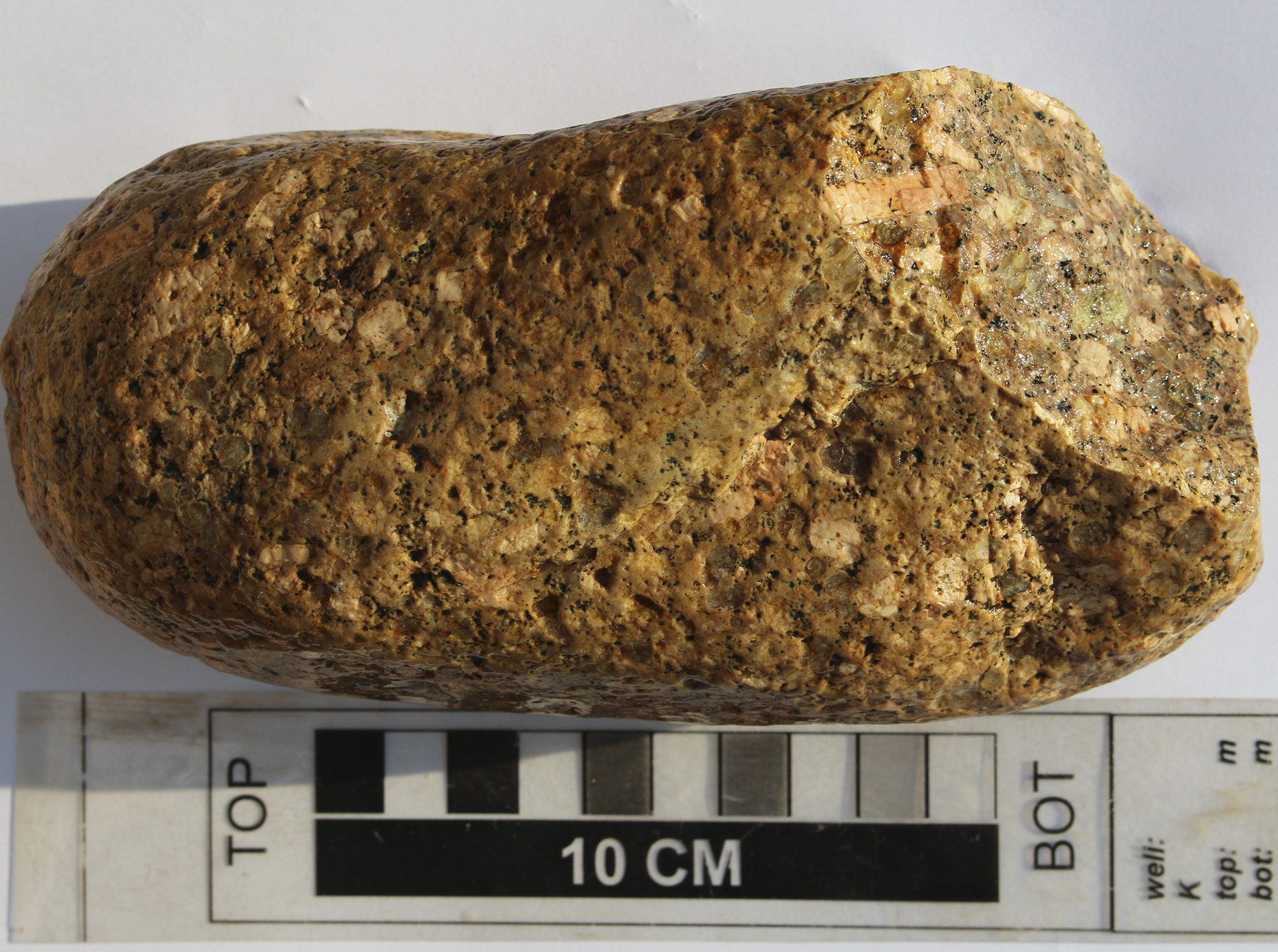

Mon propos n'était pas d’être pédagogique.  J'ai photographié ce galet sans l'avoir prélevé. Je suis, donc après avoir posé ma question, retourné le chercher. j'ai photographié une cassure.
Mais Next émet des doutes, quand il y aura la lame mince (et il voudrait faire des lames minces de tous les galets que j'ai montrés, du délire), il dira qu'elle ne vient pas de ce galet.

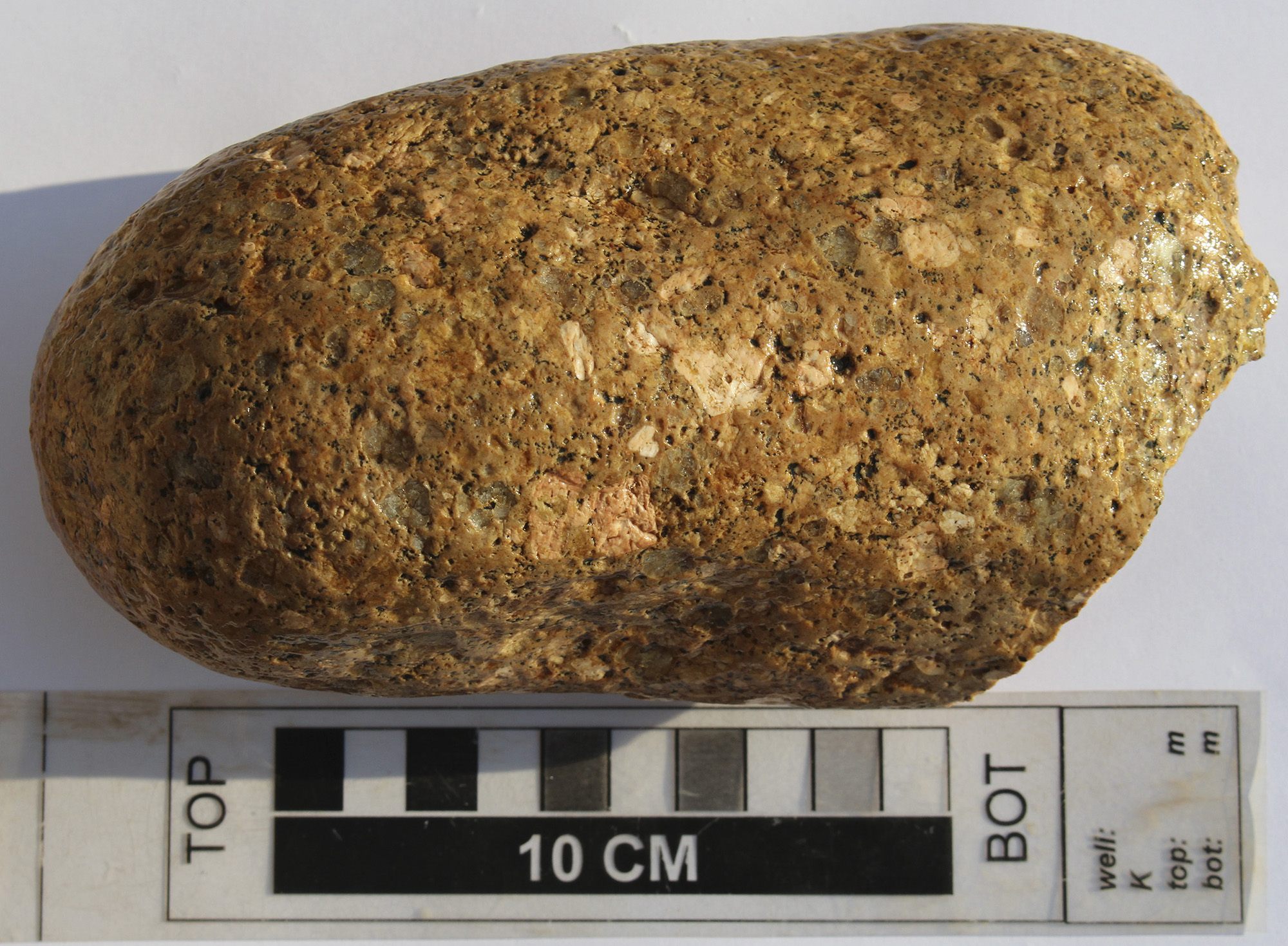

Alors à sa demande. voici des photos du galet dans son ensemble.
Le galet sec, mais débarrassé de ces encroûtements calcaires qui à sec lui donnait un aspect blanc.galet sec 2 copie.jpggalet sec 1 copie.jpg
Le galet, mouillé
Les photos ont  été faites au soleil.

Le 5 septembre 2016 à 11:16, jjnom a dit :
Rappel du fil "granit?" initié par JF 06: galet issu des alluvions de l'Esteron.
Première photo:
Pas d'échelle graphique => pas sérieux
Qu'est qu'on en sait l'essentiel n'est pas discernable sur l'image dans une surface altérée
=> copy paste d'un bouquin ? Explique comment tu peux savoir qu'il n'y a aucune association minerale si l'essentiel ne se distingue pas à cette échelle
ça se trouve également en contexte sédimentaire et méta sedimentaire
pure supposition sans aucun argument visuel ni demonstration géometrique. On est dans l'interpretation alors que l'analyse descriptive est impossible : il convient d'isoler chaque grain de quartz et observer au MEB sur un nombre representatif
en plus un galet sorti du contexte. Tu prends des risques mon ami
bof : cassures sub planes
a quoi ? C'est pour meubler le baratin ?
ok orthose c'est moins smart mais ça y ressemble
alcalin tu en sais quoi as tu fait une analyse geochimique ?
bof argumentation pas valable que tu realises sur une surface patinée
patience Jjnom bientot tu auras la cassure fraiche
ah bon avant c'etait pas des feldspaths ? Ah oui sub planes. Ben dis donc c'est classe ton baratin tu as séduit alexandra qui n'en perd pas une miette mais comme elle ne sait pas ecrire c'est un joli exposé (cet un jolie exposé ecrit elle ) là tu n'as pas tout perdu mon ami
Ah oui parlons des contraintes : qu'est ce que tu en sais des contraintes sur un galet d'un facies patiné ?
Trop fort :hi:
Difficilement caracterisable comme toi
Tu as oublié avec reflet métallique, bien vu
Meme avis on est d'accord
meme avis pour la composition mineralo
meme avis apres cassure fraiche sauf que des sediments metamophisés et replacés en contexte haute temperatures peuvent te faire un resultat comparable (cd cassure fraiche) sur la face patinee impossible a voir
CONCLUSION :
conclure avec une surface patinee avant le coup de marteau faut etre gonflé
attention les yeux on oublie l'analytique de base, loupe bino et lame mine sinon blabla
trop fort !
c'est possible mais pas démontré avant la cassure fraiche et beaucoup plus
j'adore montre ça aux sedimentologues des universités pour voir sans leur donner TA conclusion.
Deuxième photo:
Tu vois une texture microgrenue t'es vraiment super fort. Moi je dis que on voit des pixels jaunes, gris qui pourraient ressembler à un grès. Mais comme il n'y a aucune échelle graphique c'est du jamais vu dans un TP de sciences nat. La base de l'analyse c'est l'echelle de vue mon ami.
Waoou montre les filonets
microperthites
Impressionnant !
Si tu le dis (ref de ton bouquin ?)
Sans échelle tu impressionnes Alexandra
Troisième photo.
Enfin on voit quelque chose de frais. Le bon usage naturaliste voudrait que tu encadres l'endroit d'où ça vient dans le galet. Je suppose que tu sais ça
Mort de rire l'arete c'est un petit piege pour debutant d'un grain qui est vu en 3D dans un liant. Pas de chance. La micro grêle (mignon j'adore) ça fait le même effet par diagenese / compactio
Tu es généreux

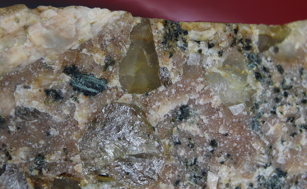

D'accord
CONCLUSION FINALE:
l'air de dire ; apres moi circulez c'est une affaire pliée
tu vas nous faire un petit article ?
Possible mais pas final ... Tu te rappelles la lame mince et aussi ben.. C'est un galet !
Voilà, j'espère que c'est clair, propre
Ben propre la j'ai comme un doute
et compréhensible pour tous.
Moi pas comprendre mais Alexandra elle est free elle a tout compris
Partisans et contradicteurs: à vous.
C'est dans le texte ci dessus
A toi maintenant, professeur Jjnom Et bon WE surtout !

Le ‎10‎/‎09‎/‎2016 à 12:53, Next50MY a dit :

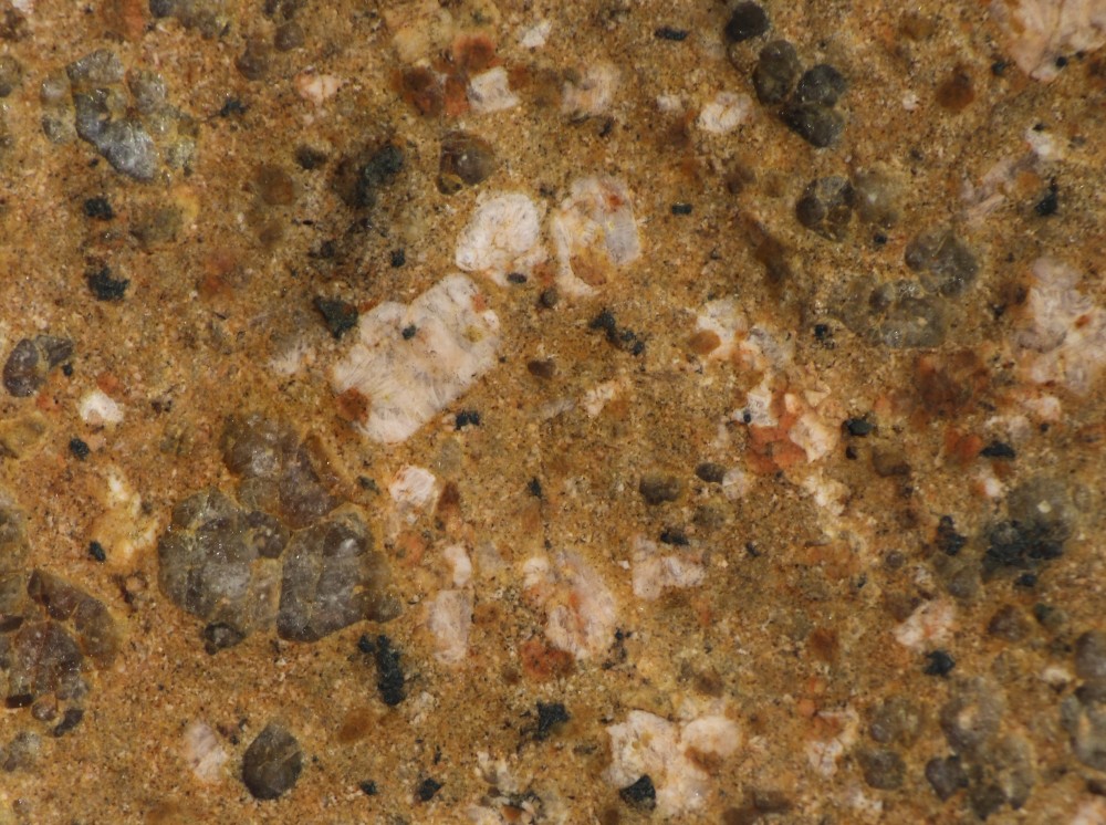

Allez petit truc sympa : regardez bien la forme des quartz, leur taille et la relation des uns par rapports aux autres. On en reparle + tard : c'est génial ce facies j'adore.
Toujours dans l'attente de tes observations.
Ce que je t'ai proposé c'est de répondre à ces questions de simple observation, d'en faire une analyse.
Pour être objectif on en discute ensemble après. Tu fais comme tu veux. J'ai donné mon point de vue à ces questions de méthode. Tu devrais plutôt chercher d'autres point de vue.
et pour que je puisse moi même comprendre cette roche dans son contexte de galet, j'ai besoin de savoir où se situent les 2 premières vues macro du sujet de jef06 sur des encadrés de la vue générale du galet.
Les parties patinées offrent des informations précieuses et complémentaires sur la texture d'une roche et sa minéralogie.
C'est ce qui rend cette roche passionante.
Les vues generales des galets sont bien presentees avec l'echelle mais on ne retrouve pas les vues que tu mentionnes ici.
J'ai oublié de parler des chlorites qui proviennent de la décomposition des biotites.
Conclusion, roche magmatique, micro granite ou bien rhyolite suivant la mésotase.
