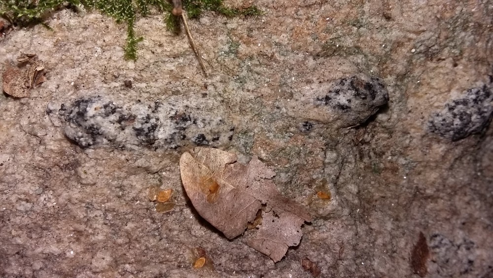

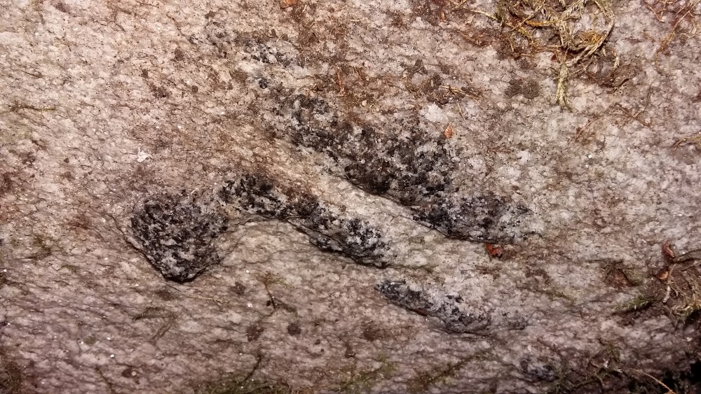

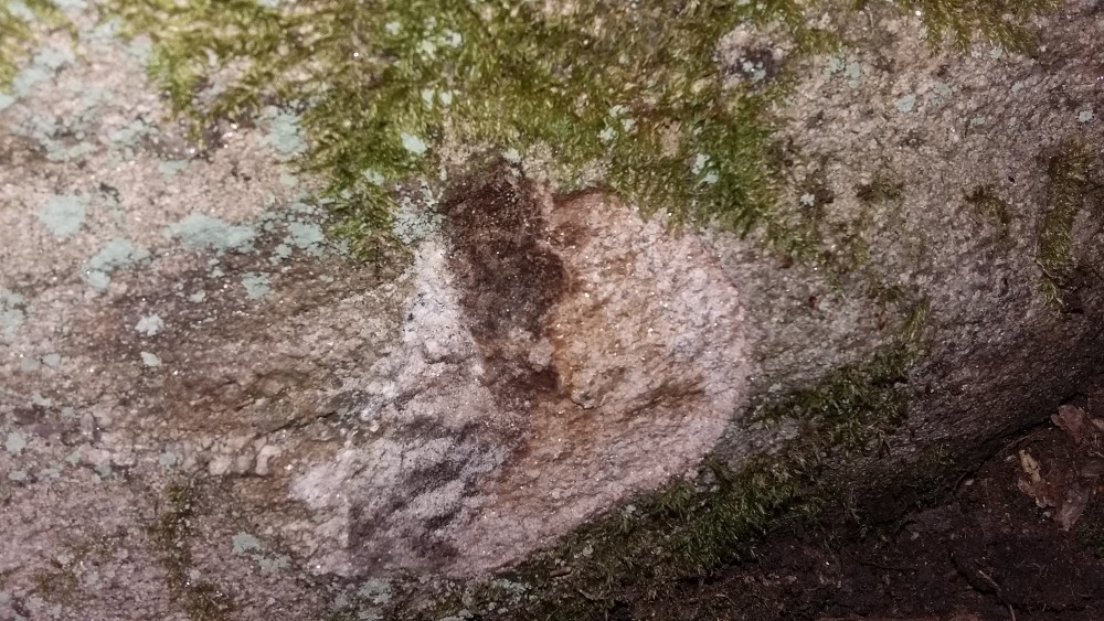

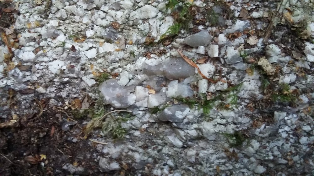

Pas évident. Les photos 1,3et 4 ne montrent pas de cristaux suffisamment gros pour parler de pegmatite. Sur 1 et 2 des zones + riches en biotite peut-être?
Photo 2 = la veine de quartz, je suppose.
Il y a 3 heures, jjnom a dit :
Effectivement le grain de la roche est fin.
La photo 2 correspond bien à la veine de quarzt.
La minéralisation plus sombres forme un agrégat massif et non lamellaires ou sinon non visible à l'oeil nu.
Je cherche un affleurement de pegmatique à béryl dans la vallée du cens à Orvault(44) d'où ma question.
Merci pour votre aide.
A part la photo 2, pas de pegmatite, par contre ça évoque un granite très clair à miaroles (ce sont des sortes de bouffées) de granite à tourmaline (à l'oeil, c'est pas fiable à 100% !) et c'est bon signe pour tes pegmatites. Ce sont des granites très différenciés riches en fluides donc susceptible de donner des pegmatites. A part ça Béryl et tourmaline ne sont pas toujours associés.
