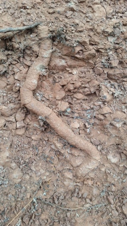

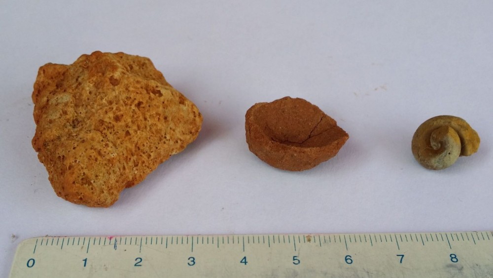

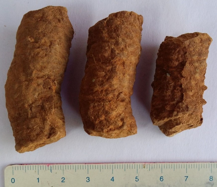

etnica Posté(e) 30 août 2016 Signaler Posté(e) 30 août 2016 Bonjour à tous, Voici quelques photographies d'échantillons observés dans les grès et argiles du Rognacien Supérieur au pied de la Sainte Victoire (83). Première photo d'un affleurement contenant des éléments tubulaires ressemblant à des racines fossilisées. Serai-ce un reste de paléosol? Seconde photo de détail Éléments divers récoltés au même endroit: Celui tout à droite semble être un Cyclophorus Heliciformis Merci par avance pour vos commentaires! Citer
Next50MY Posté(e) 30 août 2016 Signaler Posté(e) 30 août 2016 Terrier, diamètre identique de haut en bas: crustacé ? Mais à verifier car les autres éléments montrent des critères de Paléosol. Rognacien c'est du fini-maastritchtien / Danien avec du reptile ? Citer
Lucailloux Posté(e) 30 août 2016 Signaler Posté(e) 30 août 2016 D'après la charte BRGM ça correspond au Maastrichtien, mais en continental. Sinon, pareil, terrier à première vue. Citer
Next50MY Posté(e) 30 août 2016 Signaler Posté(e) 30 août 2016 Et des betes à 6 pattes peuvent faire ce genre de chose ? parce que dans un contexte proche des sols entre marin et éolien on a souvent la meme chose. Alors le Rognacien continental ... Peut servir à montrer que ce qu'on attribue à du crustacé n'en est peut etre pas ! Citer
etnica Posté(e) 30 août 2016 Auteur Signaler Posté(e) 30 août 2016 il y a une heure, Next50MY a dit : Rognacien c'est du fini-maastritchtien / Danien avec du reptile ? Oui, tout à fait. Plus exactement, du C8c (Argiles et grès supérieurs à reptiles, selon notice Aix en Provence 1/50000e) Citer
Invité jean francois06 Posté(e) 30 août 2016 Signaler Posté(e) 30 août 2016 A voir ces liens sur les Striotubules : http://hybodus.free.fr/pdf/plaziat_1971_racines_ou_terriers.pdf et http://lithotheque.ac-aix-marseille.fr/Affleurements_PACA/13_stblaise/13_stblaise_affleurements_castillon_discordance2.htm# Citer
etnica Posté(e) 30 août 2016 Auteur Signaler Posté(e) 30 août 2016 Le premier lien conforte bien l'hypothèse concernant des terriers, d'annélides en l'occurrence. Merci à tous pour vos contributions! Citer
Next50MY Posté(e) 30 août 2016 Signaler Posté(e) 30 août 2016 Il y a 5 heures, jean francois06 a dit : A voir ces liens sur les Striotubules : http://hybodus.free.fr/pdf/plaziat_1971_racines_ou_terriers.pdf et http://lithotheque.ac-aix-marseille.fr/Affleurements_PACA/13_stblaise/13_stblaise_affleurements_castillon_discordance2.htm# Ah ben j'aurais du lire la suite l'autre jour. Du coup je me pose une question identique a celle de Plaziat sur les bioturbations semblables entre intertidal, mangrove, shoreface et continental. Citer
Next50MY Posté(e) 30 août 2016 Signaler Posté(e) 30 août 2016 Il y a 5 heures, jean francois06 a dit : A voir ces liens sur les Striotubules : http://hybodus.free.fr/pdf/plaziat_1971_racines_ou_terriers.pdf et http://lithotheque.ac-aix-marseille.fr/Affleurements_PACA/13_stblaise/13_stblaise_affleurements_castillon_discordance2.htm# Ah ben merci Jef j'aurais du lire la suite l'autre jour. Du coup je me pose une question identique a celle de Plaziat sur les bioturbations semblables entre intertidal, mangrove, shoreface et continental. Etnica peux tu zoomer la dessus ? Et préciser où c'est prélevé ? Citer
etnica Posté(e) 31 août 2016 Auteur Signaler Posté(e) 31 août 2016 Pour le zoom, voici un lien externe vers la photo originale: http://hpics.li/600a40b Sinon indications de localisation fournies en MP. Citer
