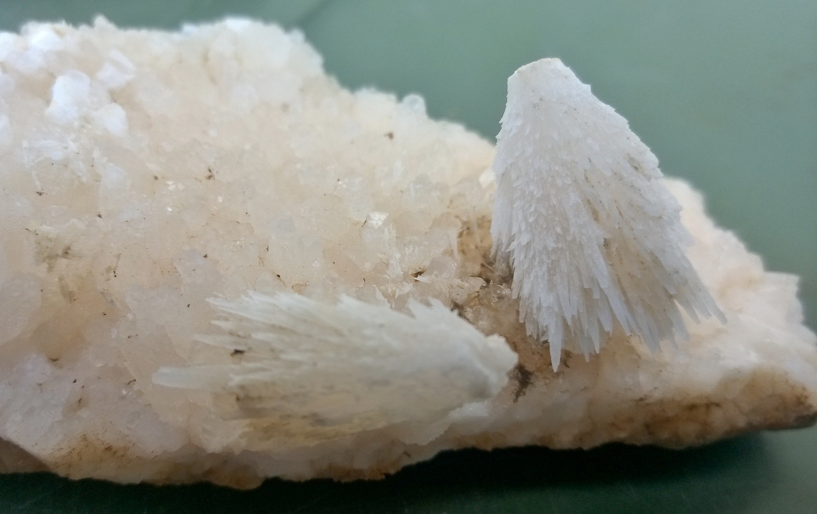

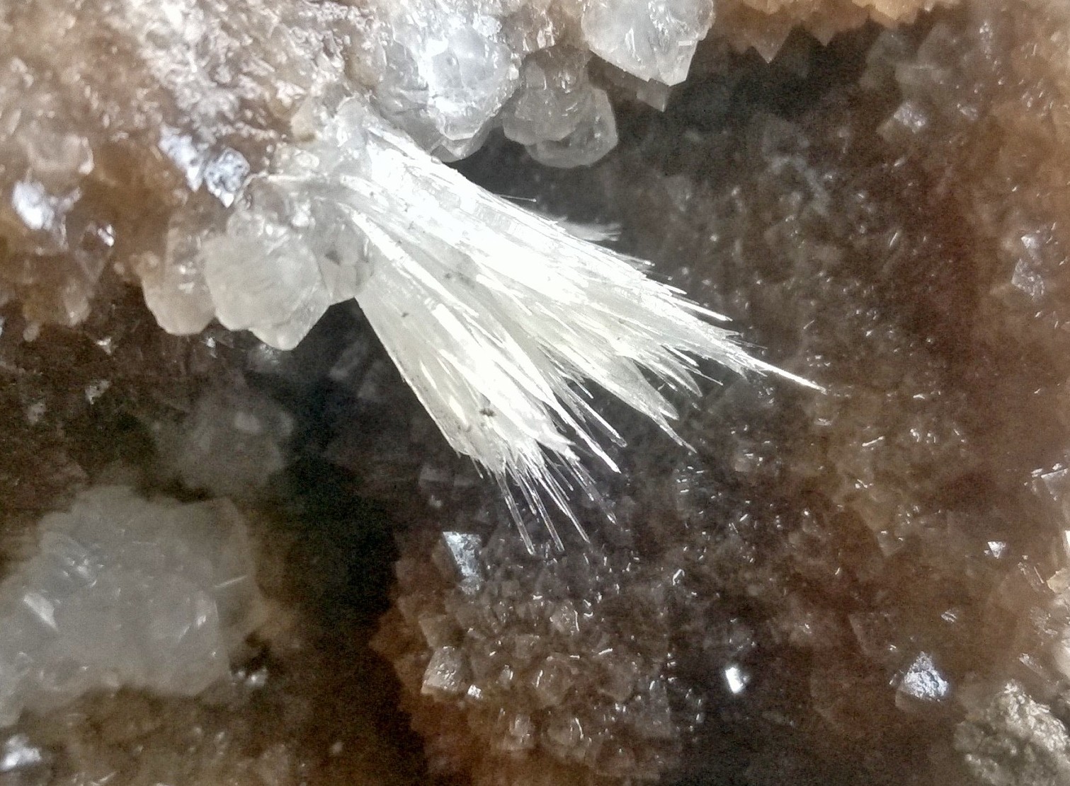

Étranges gerbes dans cette géode de Calcite et Sidérite. Il y en a 4 dont celle-ci est la plus visible et la plus longue (12mm taille réelle). Dans le cadre d'un échange j'ai récupéré cet échantillon. Mais même celui qui me l'a échangé ne connait pas ce minéral. Zéolite? Phosphate?. Des propositions? Merci beaucoup. Didier
C'est un bout de nodule de Septaria ta pièce,
Tu connais la provenance?
Je dirais de l'Aragonite pour les gerbes par contre je ne vois pas la Sidérite.
Les cristaux bruns sont de l'Ankérite en cristaux selliformes.

Bonsoir Jojo38,
Tout d'abord merci d'avoir répondu.
La pièce provient de Savournon (05), que je ne connais pas. Elle a été retaillée dans sa partie marneuse au disque. C'est vrai que ça pourrait ressembler à un morceau de Septaria..
J'hésitais avec un échantillon d'une carrière, mais n'en ai pas trouvé sur Géoportail à proximité. Je n'ai pas encore regardé sur InfoTerre.
Quand à la confusion avec l'Ankérite, je m'en veux d'être passé à côté, non par trait d'orgueil, mais par manque de réflexe cognitif... Pour l'Aragonite je prends aussi. Elle possède de nombreux faciès c'est vrai. Mais je ne lui reconnais pas (modestement) ce type présent. Encore merci Jojo. Bien cordialement. Didier
Bonsoir Greg,
Strontianite, ouais, ça me plairait mieux!

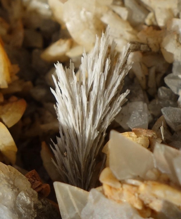

Pourtant... Suite à ta proposition (et celle de Jojo38), je viens de  regarder à nouveau l'échantillon à la bino à x32.
Les cristaux sont plats à accroissement parallèles, Incolores à Blanc translucide avec la pointe plate, en spatule - et pas pointus comme le serait de la Strontianite (cf R. Fischesser entre autre), éclat satiné..
Encore merci pour la piste Greg. Je reste ouvert à toute proposition bien évidemment.
Bien cordialement
Didier
Bonsoir Greg, comme toi j'avais vu sur mindat la galerie concernant la Strontianite et effectivement je leur trouve un air de famille. A ton initiative je l'ai regardé de nouveau et j'adopte ta proposition. Si quelqu'un apporte une autre proposition à notre identification, preneur!
Merci greg.
Didier
