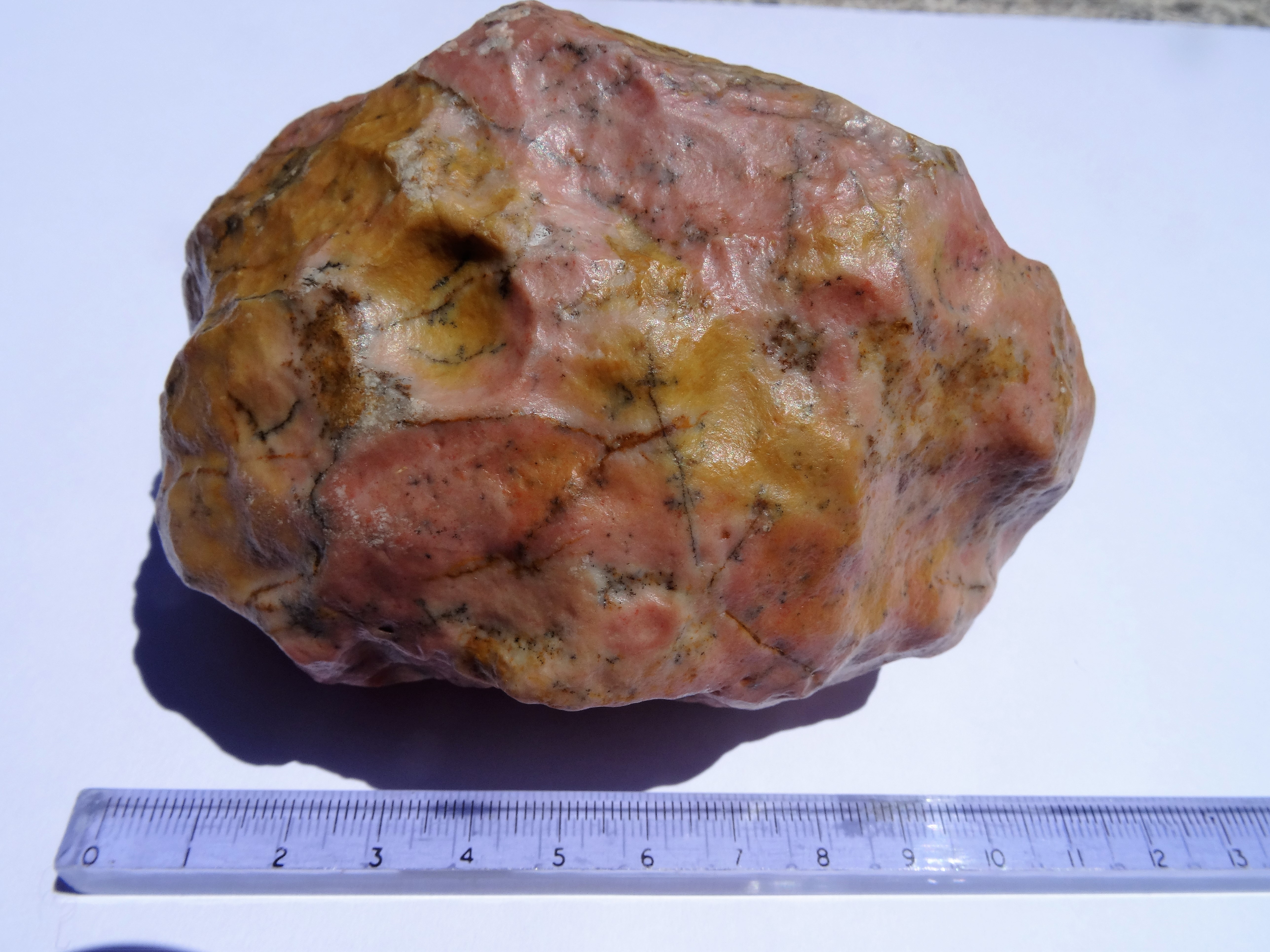

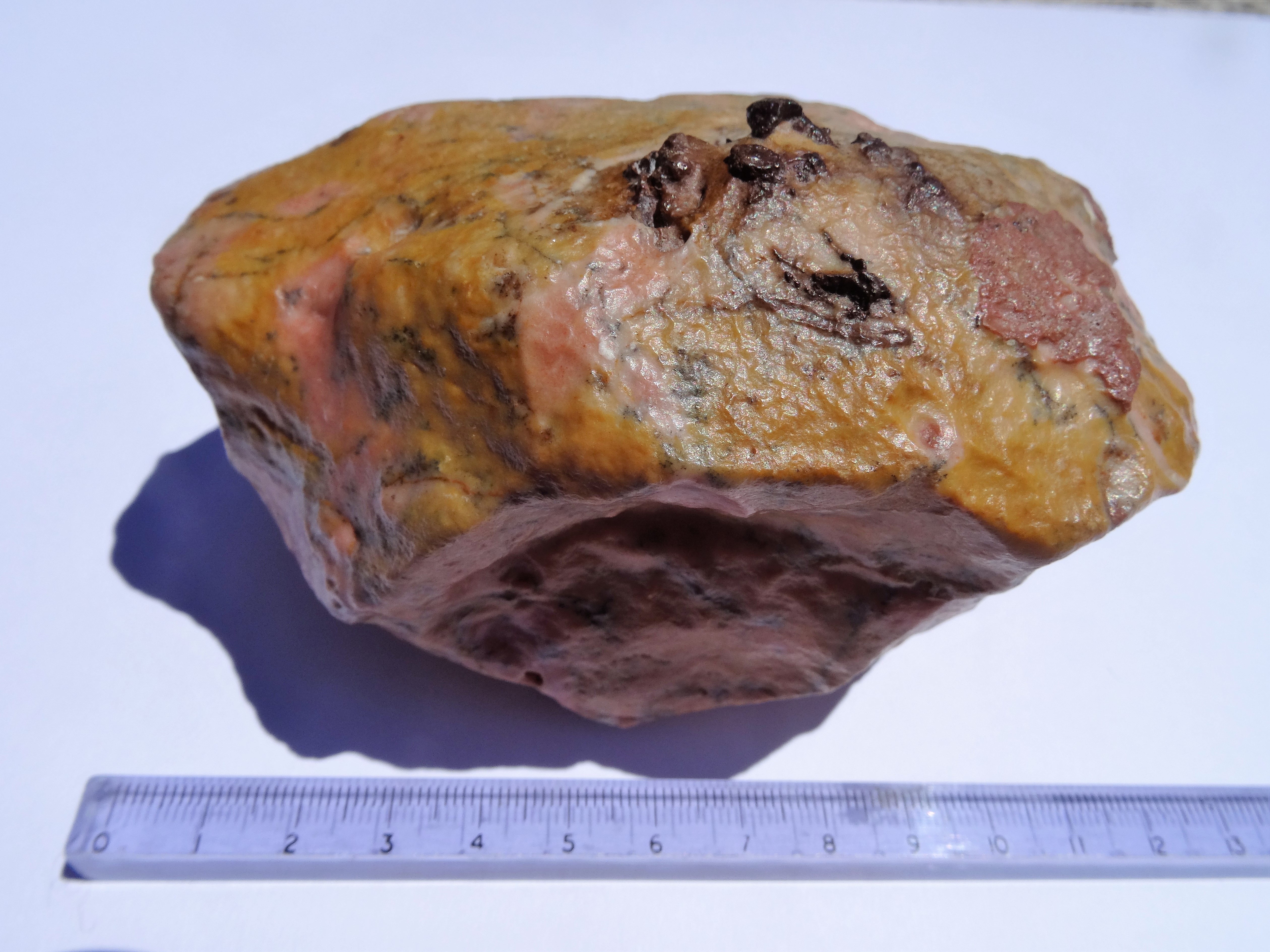

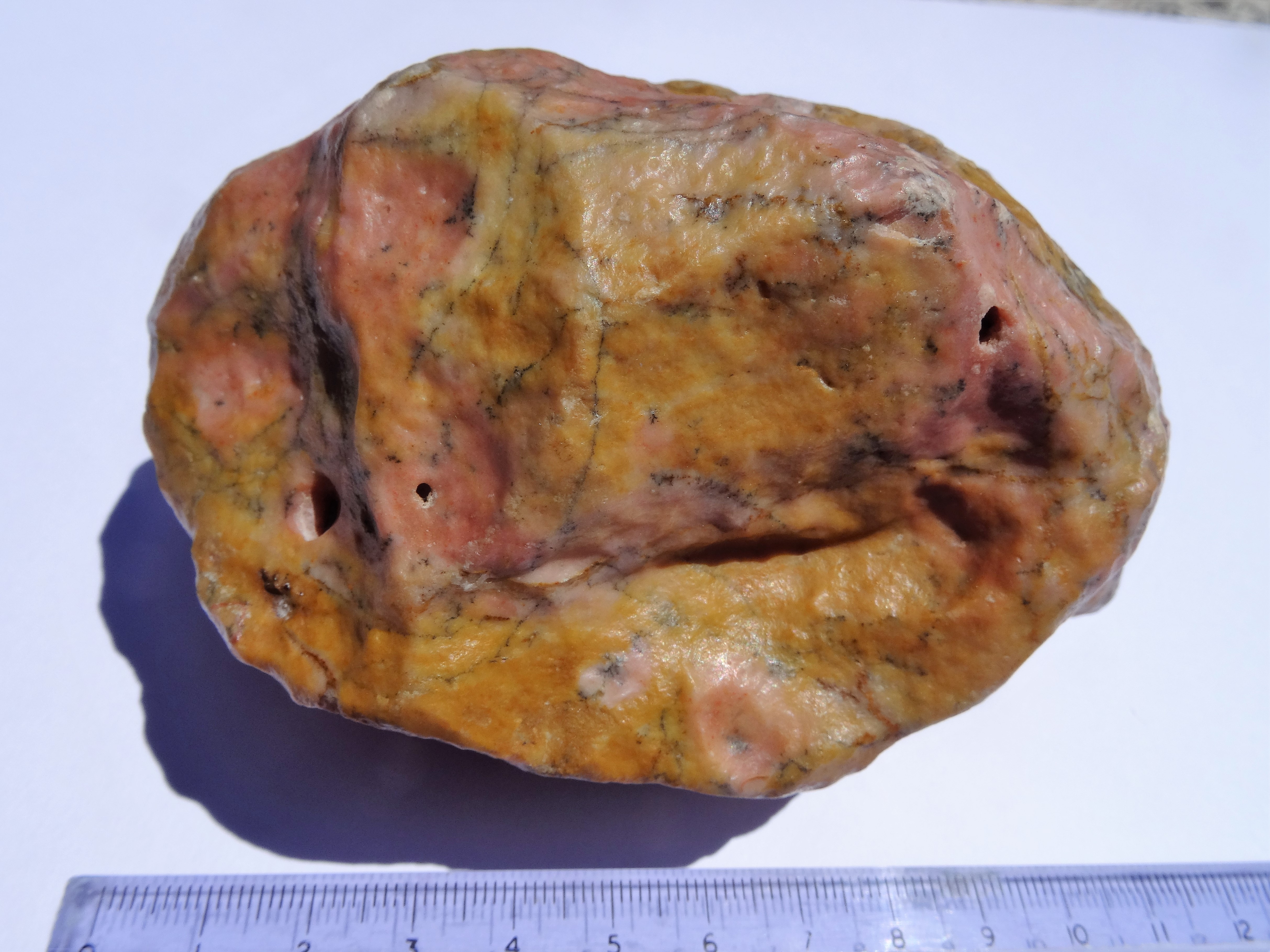

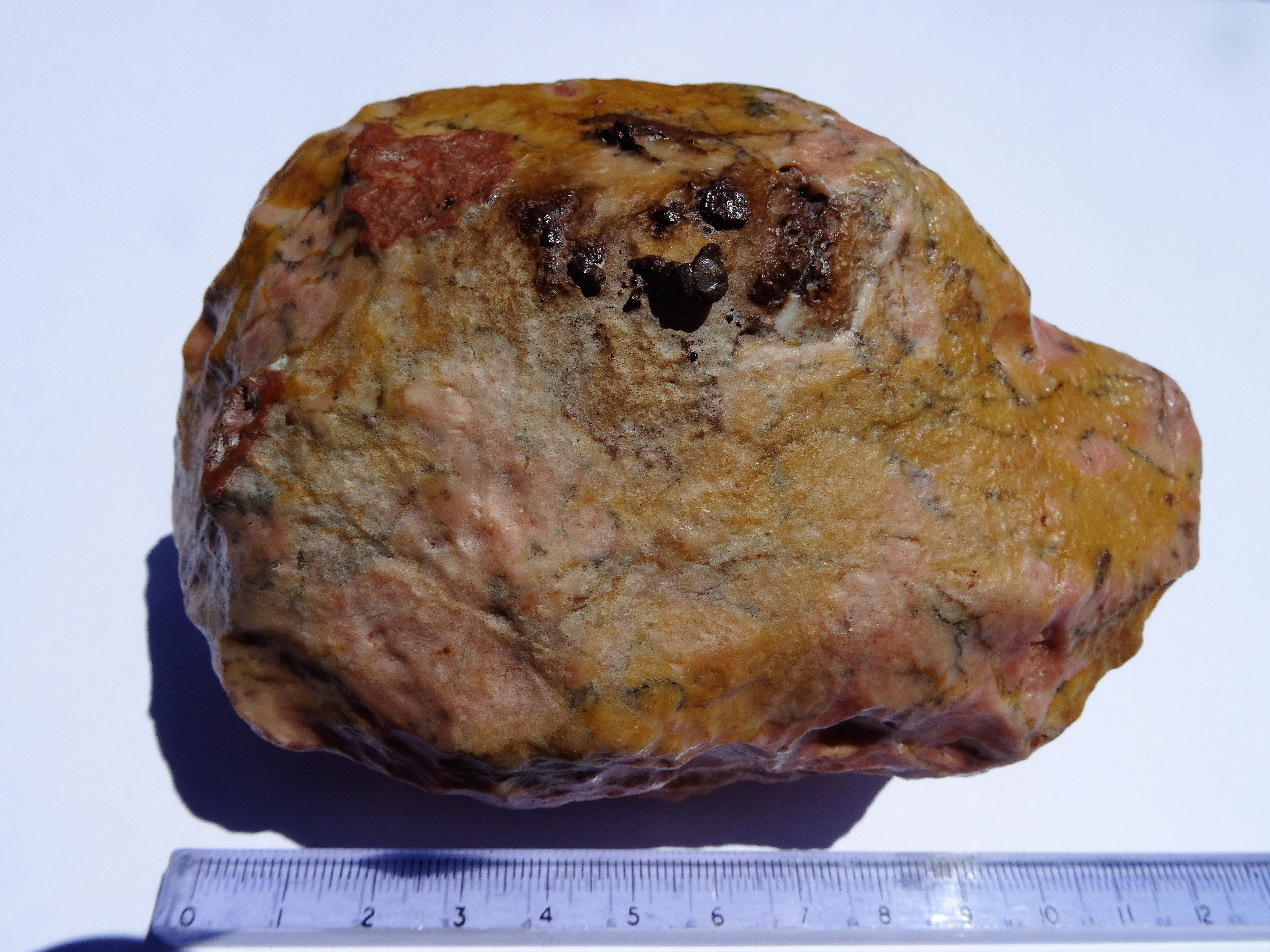

Cette pierre a était trouvée dans le désert tunisien en 1942 (environ) par mon père qui était persuadé que c'était une météorite. Elle pèse à peu prés 1 000g, mesure 11cm de long et 8cm de large, Elle n'attire pas l'aimant. Elle est de couleur rose et ocre jaune parcourue par des filets noirs. Sa surface est comme vitrifiée, avec trois petits trous ronds (comme des têtes d'épingles), des creux (comme le bout des doigts dans de la pâte à modeler) et un creux plus important (comme fait pour un pouce). Sa forme est plutôt arrondi d'un côté et plate de l'autre. Ce côté plat porte des marques noires (comme brûlé). J'aimerais savoir quelle est cette pierre qui m'intrigue beaucoup. Merci pour votre aide.

joli caillou, qui fait penser à une roche quartzeuse modelée et patinée par le désert (soleil/écarts de température, vent chargé de sable...) .
Les minéraux noirs sont ferrugineux, on observe des trous/vacuoles (il n'y en a jamais dans une météorite, au dire des experts), et les filets noirs semblent soulignés par des "dendrites".
Les creux sont probablement des cupules façonnées par l'abrasion (vent chargé de sable).
L'aspect "vitrifié" de la surface est ce fameux "vernis du désert".
